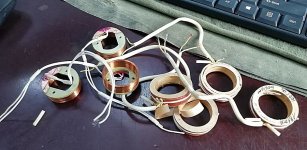

Так как с МС пока не получилось, сгонял в соседнее помещение и выгреб все катушки от "того прибора"
Четвёртой катушки (парами на коромысло) так и не нашёл. Видимо затерялась или была использована в качестве чего-то.
На 1000 / 100 Герц катушка показывает:
R=599 Ohm, L=108 mH / 501 Ohm, L=118 mH. Re=500 Ohm

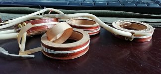

А вот катушки внедрённые в МС остались все четыре
В тех же условиях:
R=3.099 kOhm, L=216 mH / 500 Ohm, L=181 mH. RE=499 Ohm
