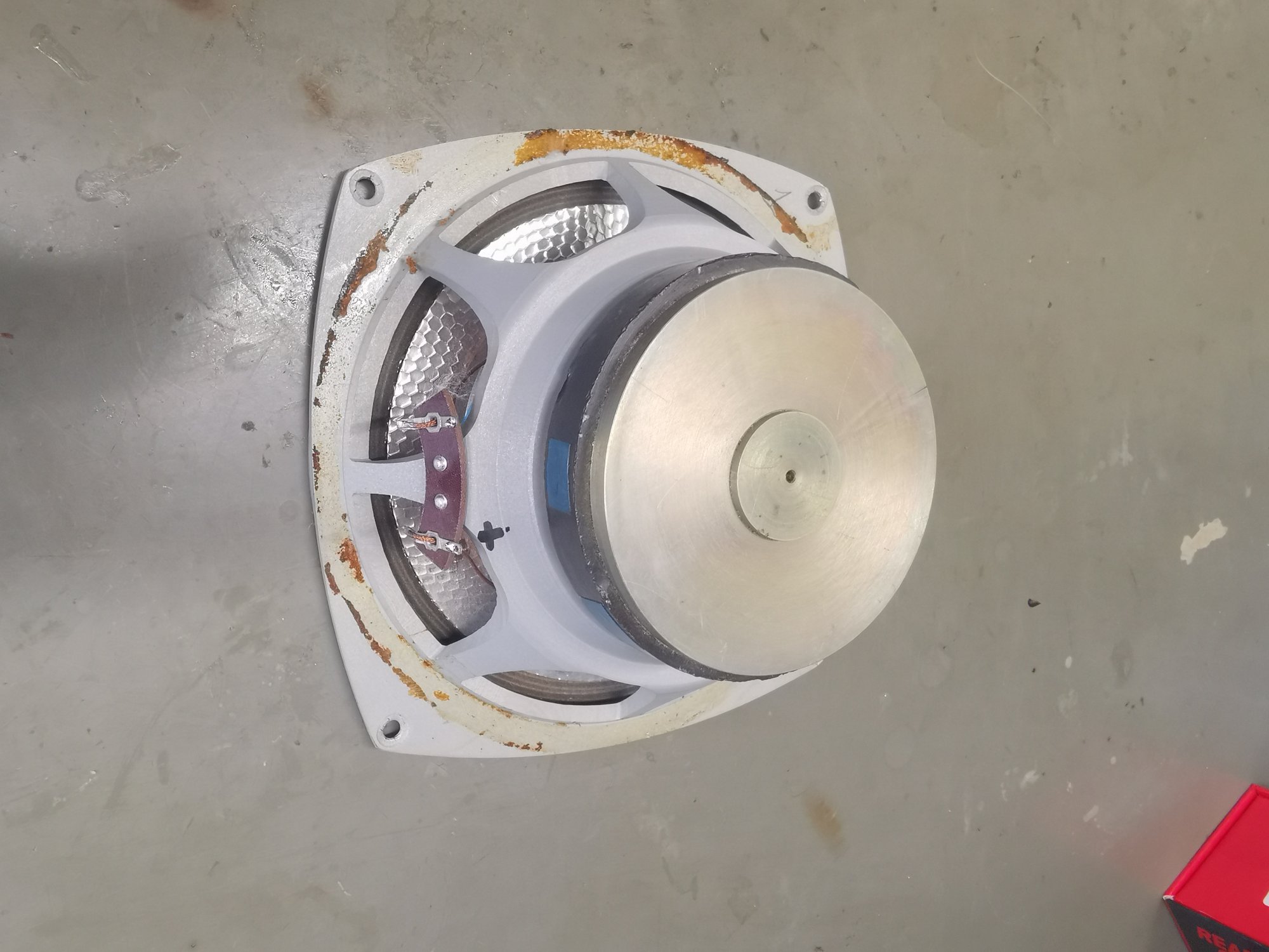

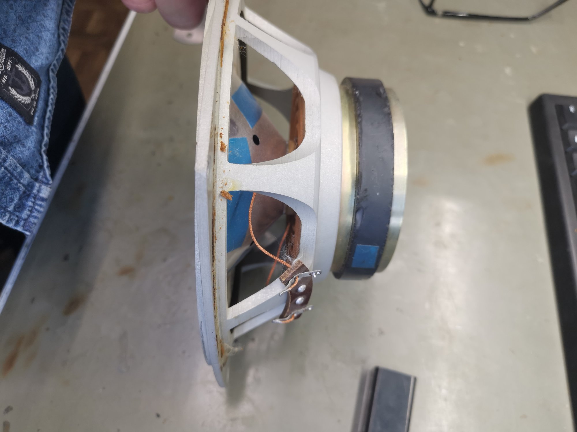

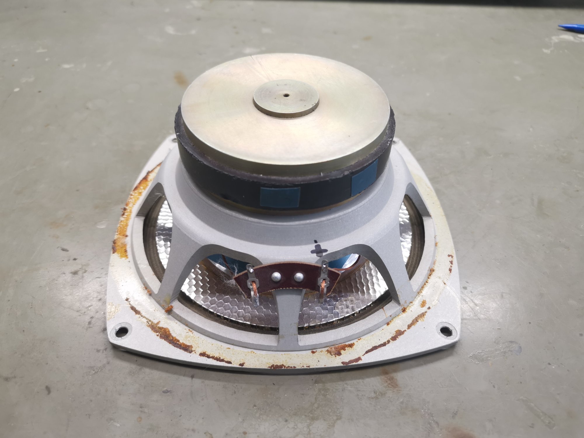

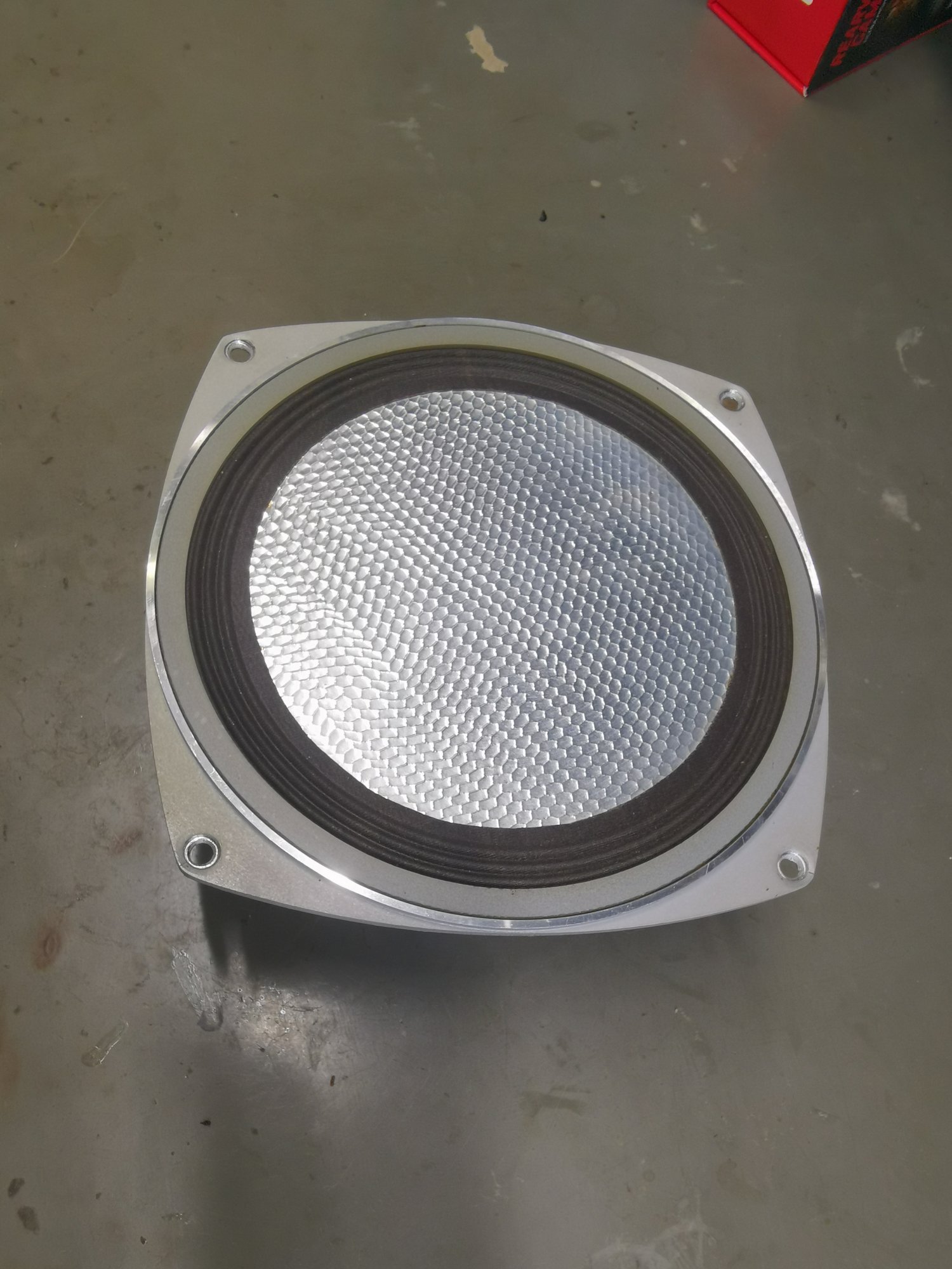

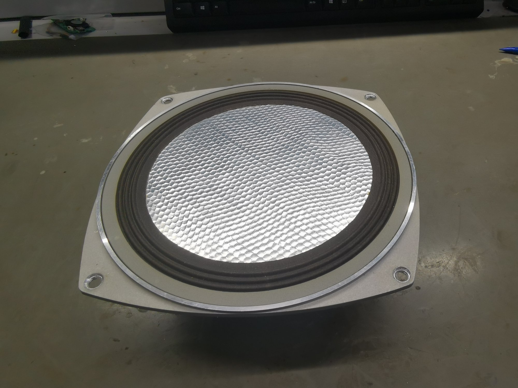

Попалась мне пара самодельных АС. Высокочастотников не было в них, НЧ - вот такие. Похоже на Эстонию, но только диффузором - точно такой корзины в архивах сайта не нашёл...

Редкий гость, можно сказать первый. Поздравляю.
Что-то из сотовых: https://ldsound.info/speakers-at-the-cellular-loudspeakers-vniirpa/
Предположу что это 100ГДН: https://ldsound.info/35-gd-2/ но подвес другой и рама.
Какой размер по раме? Диаметр магнита? АС точно самопал, ВЧ похож на 10гдв-5: https://ldsound.info/10-gdv-5-8/?

Низкочастотник смущает тряпочным подвесом. Уж больно жёсткий он.

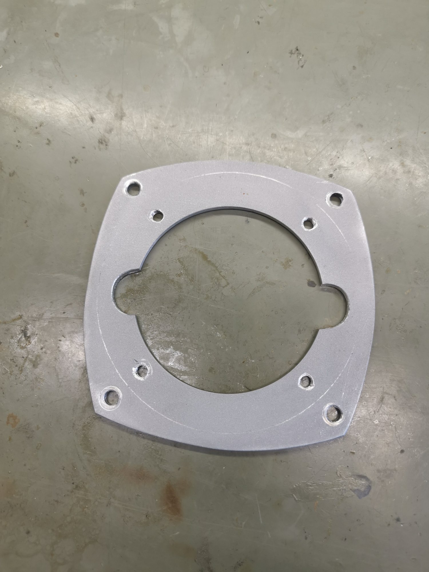

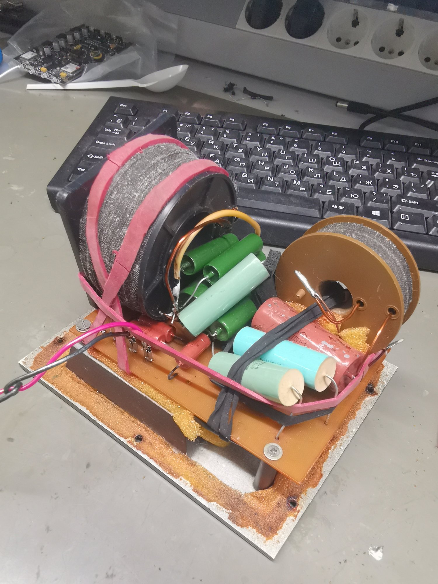

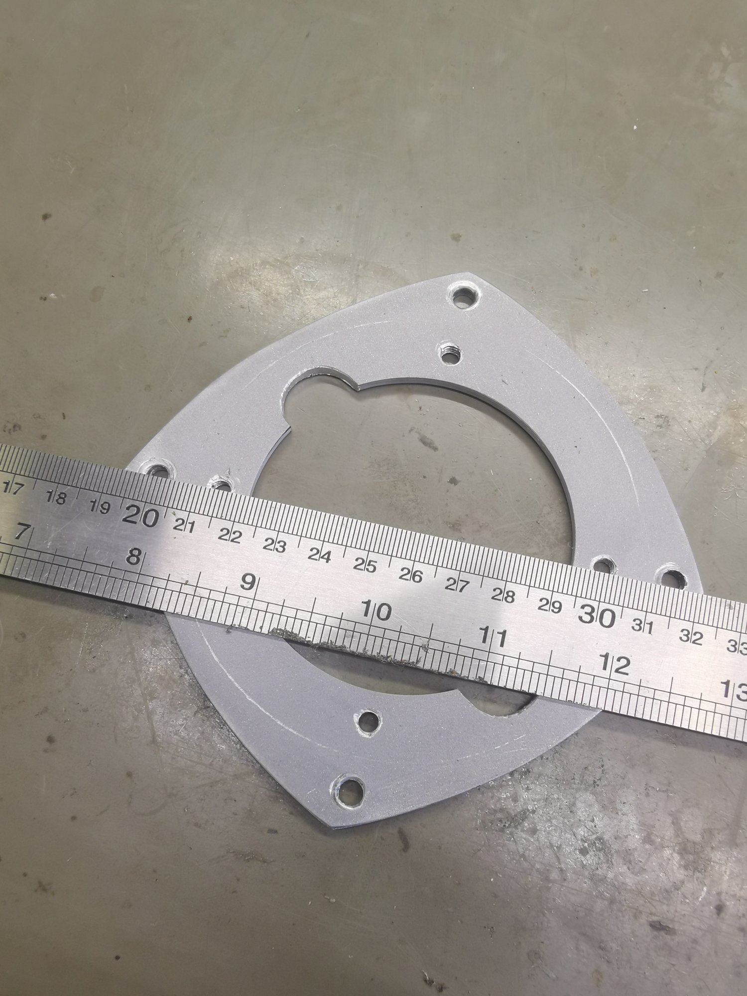

Для установки ВЧ головки в этих самоделках сделали переходные пластины. Так что, загадка со всех сторон - и что планировалось изначально, и под что делали переходник...

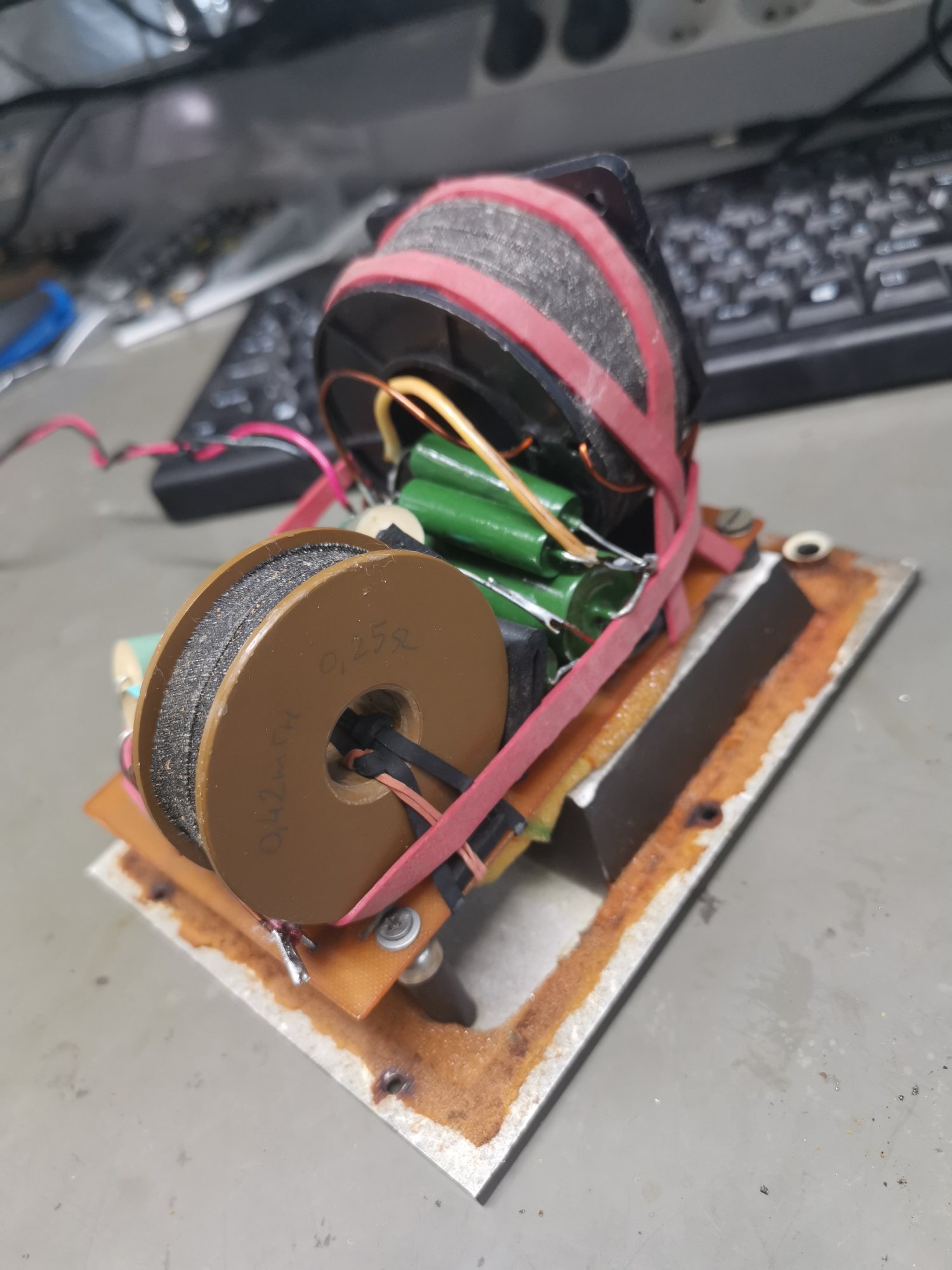

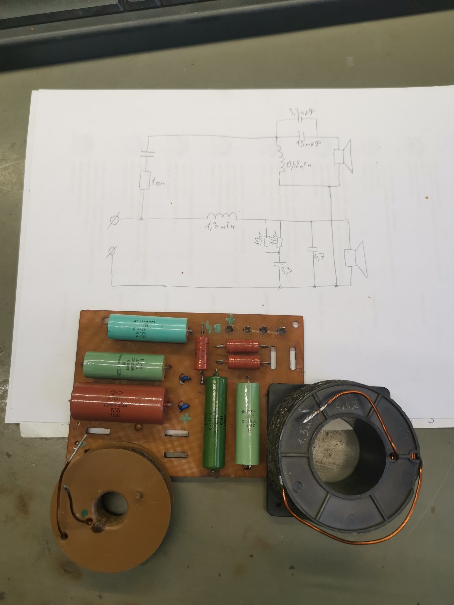

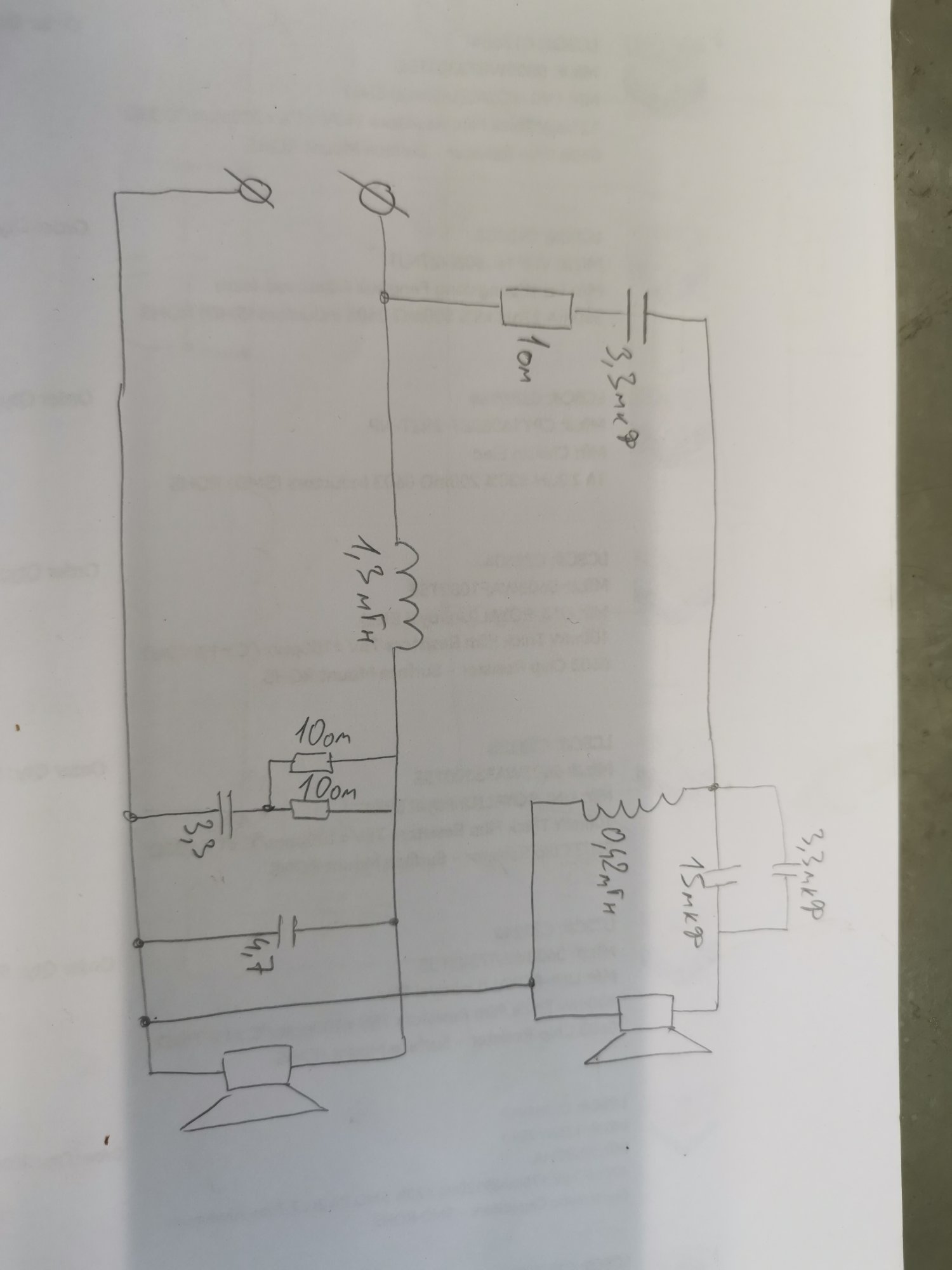

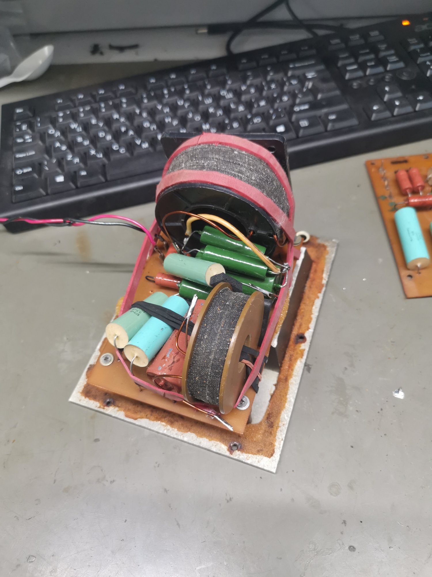

Фильтр - это вообще что-то с чем-то. Попытался разрисовать схему.
Включать пробовал пока только одну АС, в качестве ВЧ впихнул то, что валялось под рукой (3гд31). Понимаю, что это совершенно не то, но ничего другого под рукой не было. Хотелось хоть попробовать оценить работу НЧ. Первое впечатление - полное барахло. Даже и не знаю, стоит ли пытаться что-то делать с этим добром ))
Полное барахло, но в лучшем смысле этого слова)))) Обвалить пониже, ломовой катухой 5-6 мгн , с цобелем + емкостишкой на несколько мкф, додавить остатки воющей средины и может вполне себе запеть.
Средник нужен однозначно.

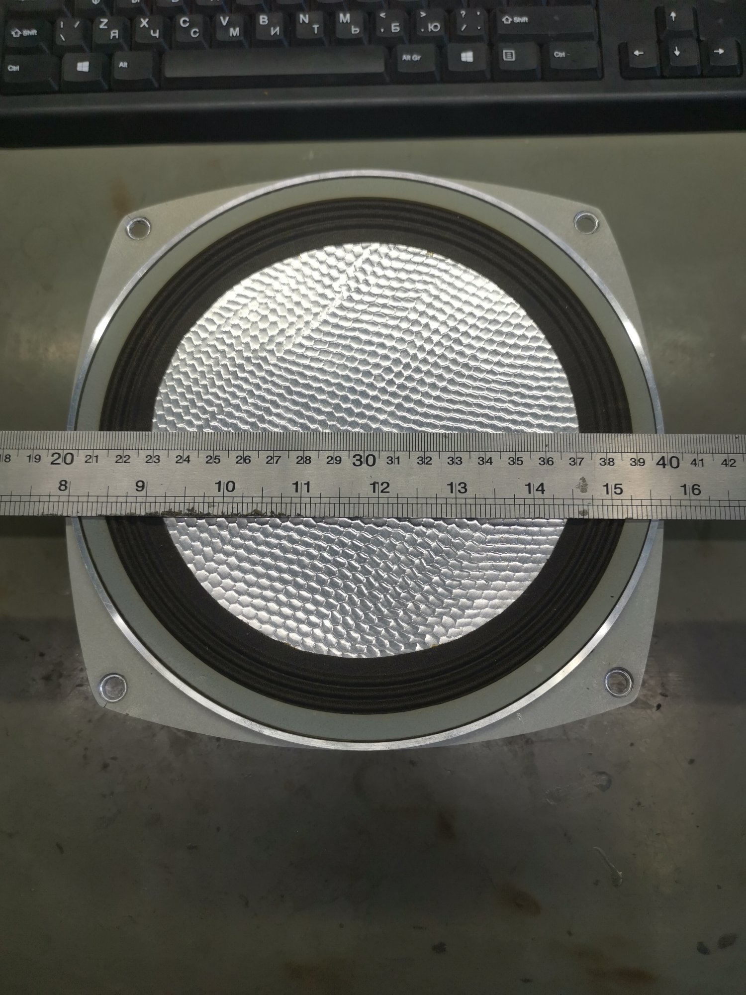

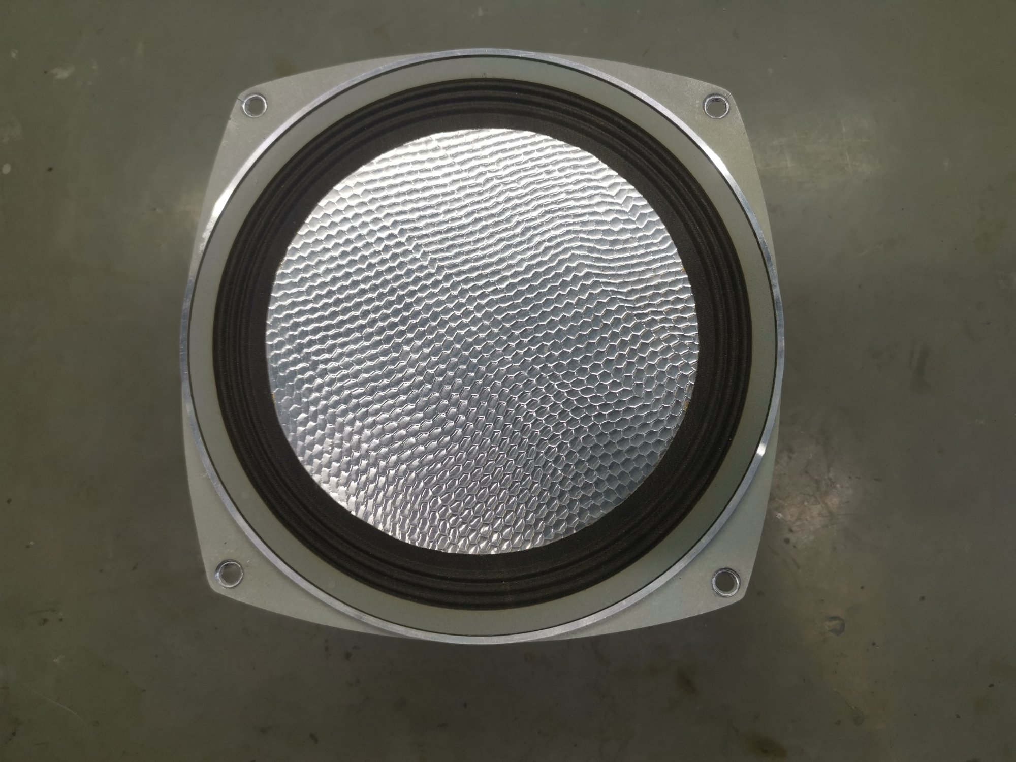

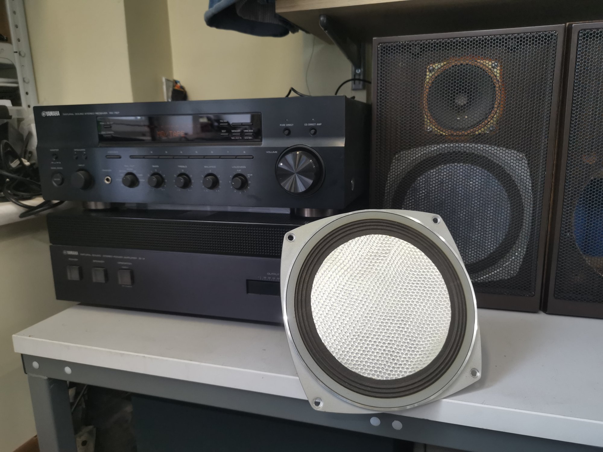

Сделайте несколько фото без линейки, пожалуйста. На сайт для музея добавлю, все таки редкая модель.
Внешне динамик точно от "фирмы звук".
Параметры снять бы, так не понятно. Подвес возможно засох, от этого и звук никакой.
По фильтр не вижу ничего странного.

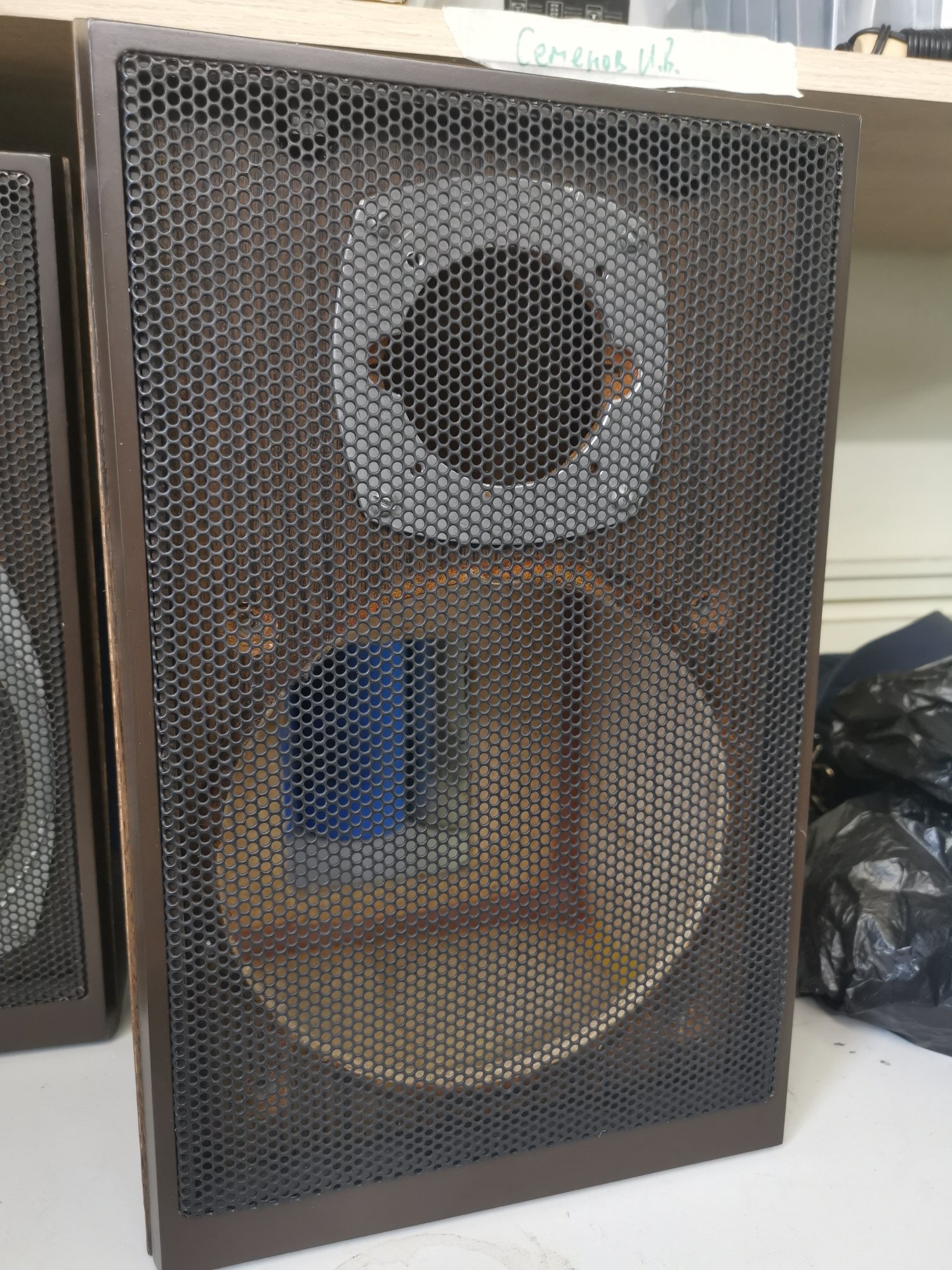

Накладка на ВЧ скорее всего копировала 10гдв-5, на которую ставили другой ВЧ, по этому повторюсь - корпус самопал или заводской?

Орет динамик не от высохшего подвеса, а от звука порождаемого железякой, шапкой Железного Дровосека из сказки. Ужас ужасный.

Фильтр просто был вот в каком состоянии, потому и пишу "что-то с чем-то". Это я его в порядок привёл ))
Корпус сделан очень аккуратно, но на заводское СЕРИЙНОЕ производство не тянет, на мой взгляд. Могу ошибаться... Никаких маркировок нет. Плата фильтра - самодельная точно.

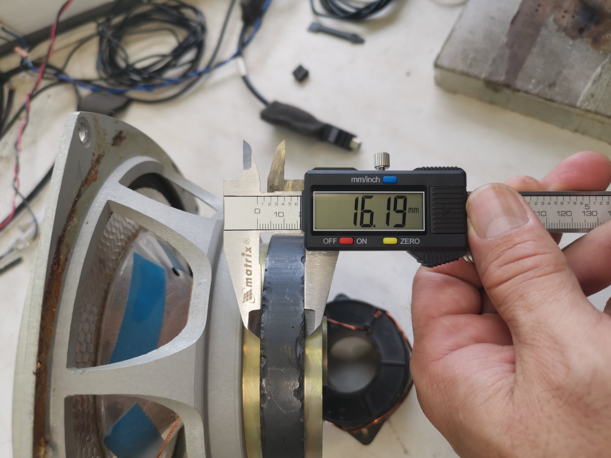

Динамик скорее всего позиционировался как "замена" 35гдн, только плоский и сотовый. На тканевом попадались в таком размере: https://ldsound.info/50-gdn-s-tkanevym-podvesom-na-osnove-35-gdn/

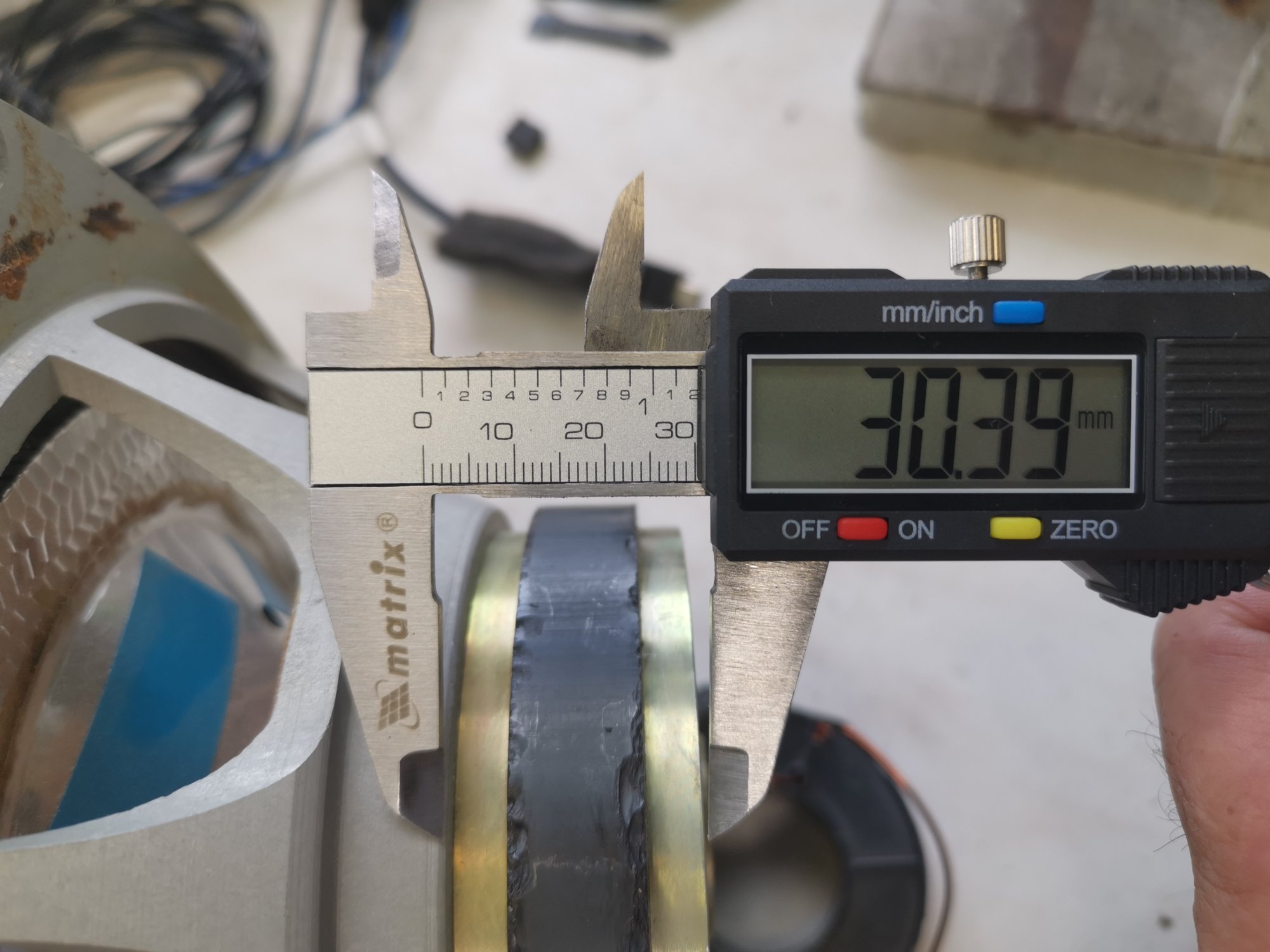

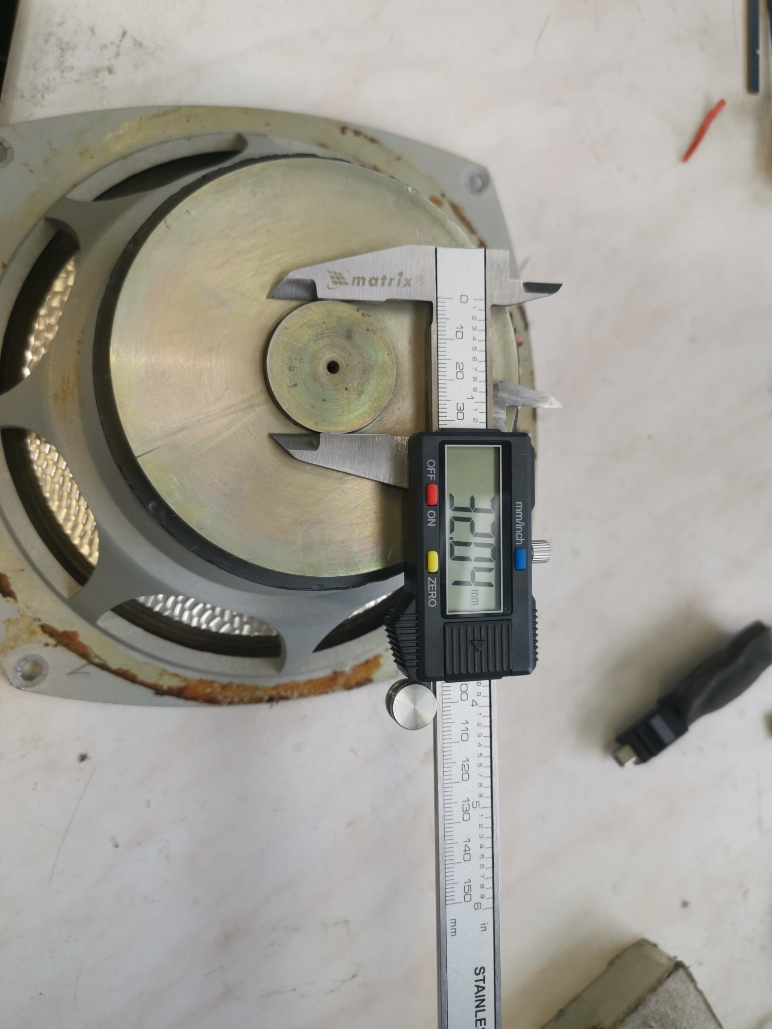

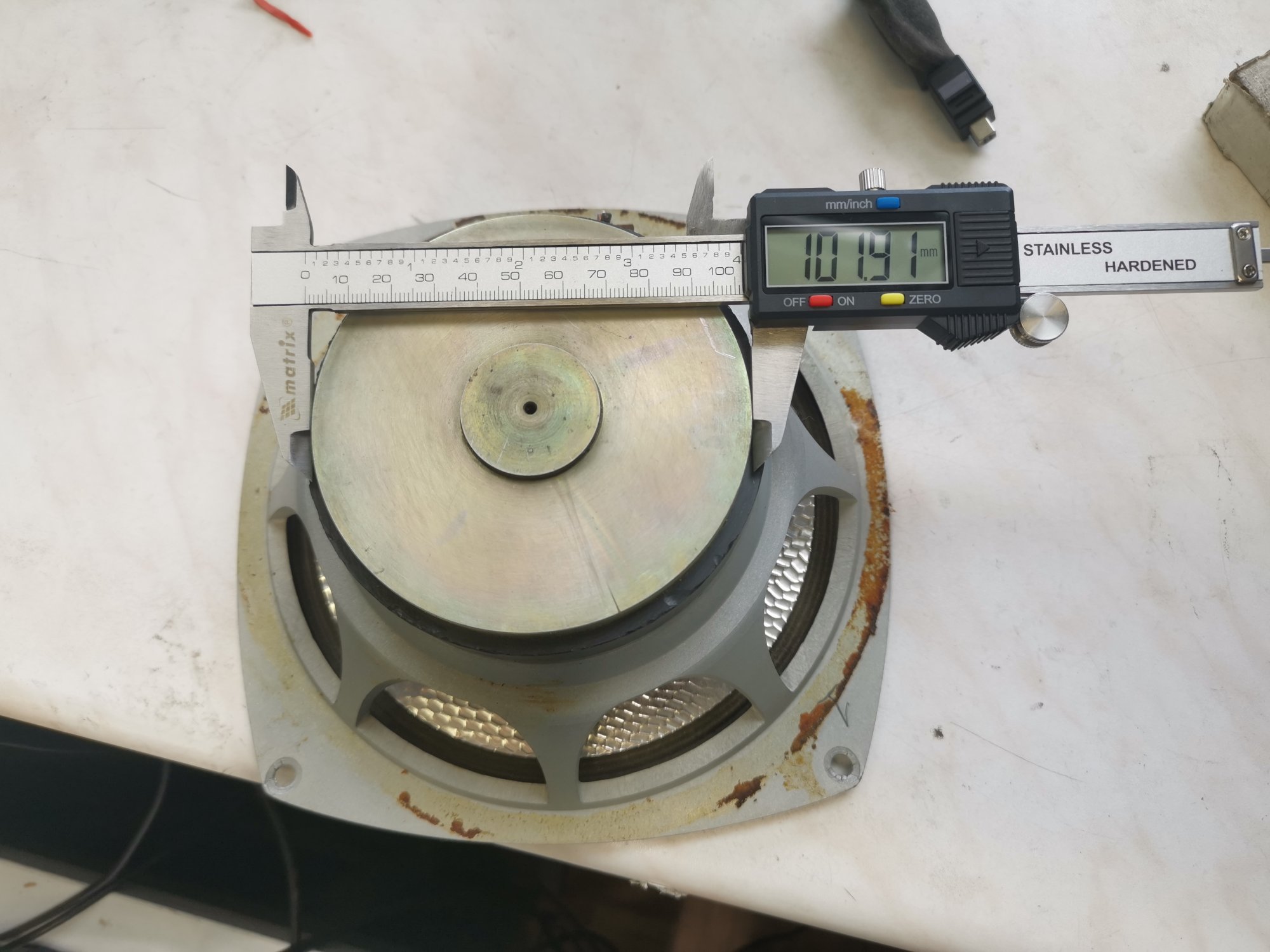

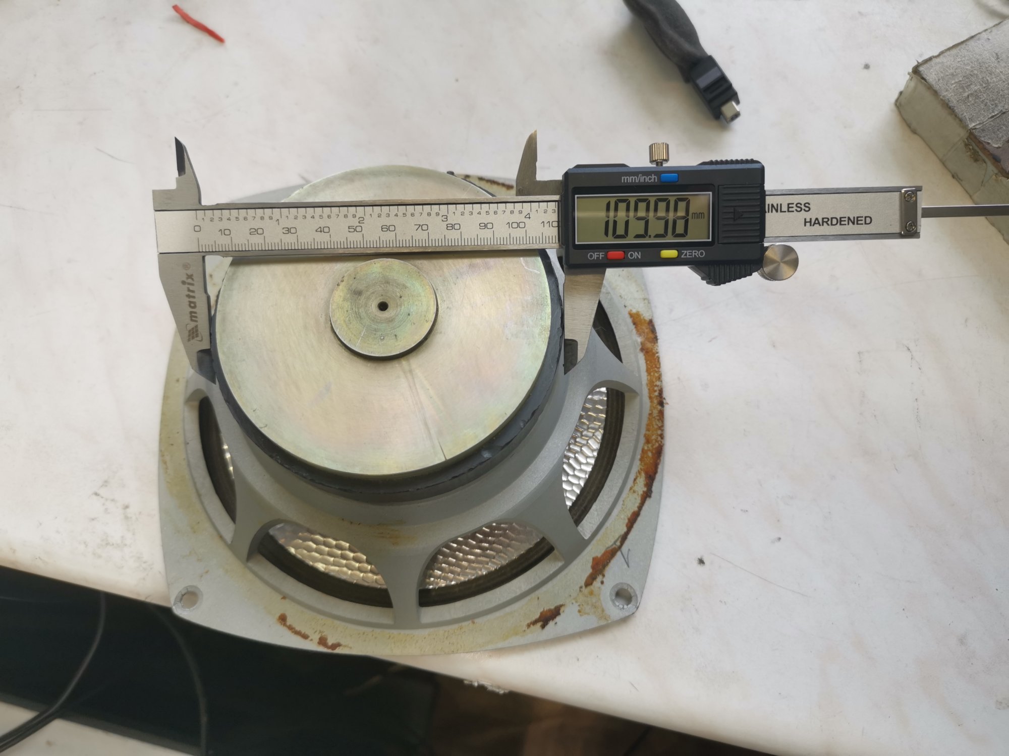

Измерьте пожалуйста диаметр и высоту магнита, точно так же и с нижним фланцем (железная шайба сзади на магните). И на этом фланце есть выступ, так же хотелось бы узнать его диаметр - это будет диаметр керна/катушки. Хотя возможно диаметр керна может быть и больше. Впрочем визуально это можно посмотреть у стыка конуса с центрирующей шайбой. Но думаю он 40 мм.

Калибр и размер чего Вы имеете в виду? Если ВЧ - то я ж выложил фото переходной шайбы с приложенной линейкой _da

Вот спасибо! 32 мм как то мало, скорее всего для запрессовки керн сточен. Визуально возле ЦШ у горла алюминиевого конуса какой диаметр?
