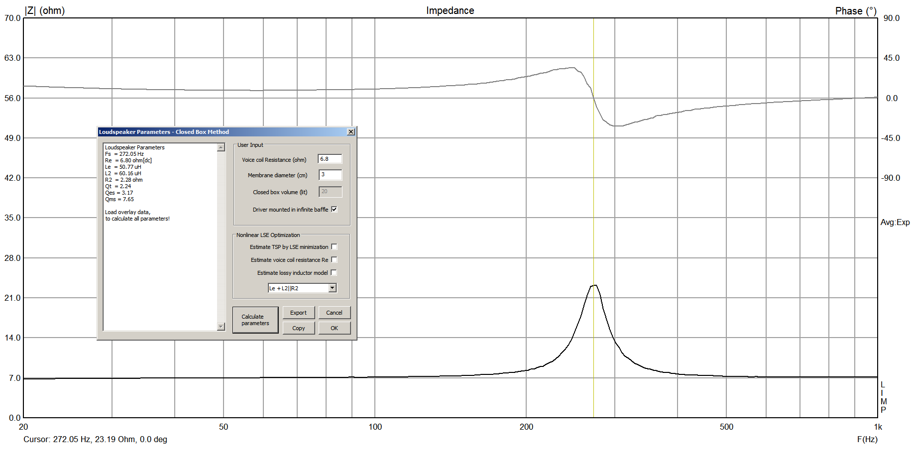

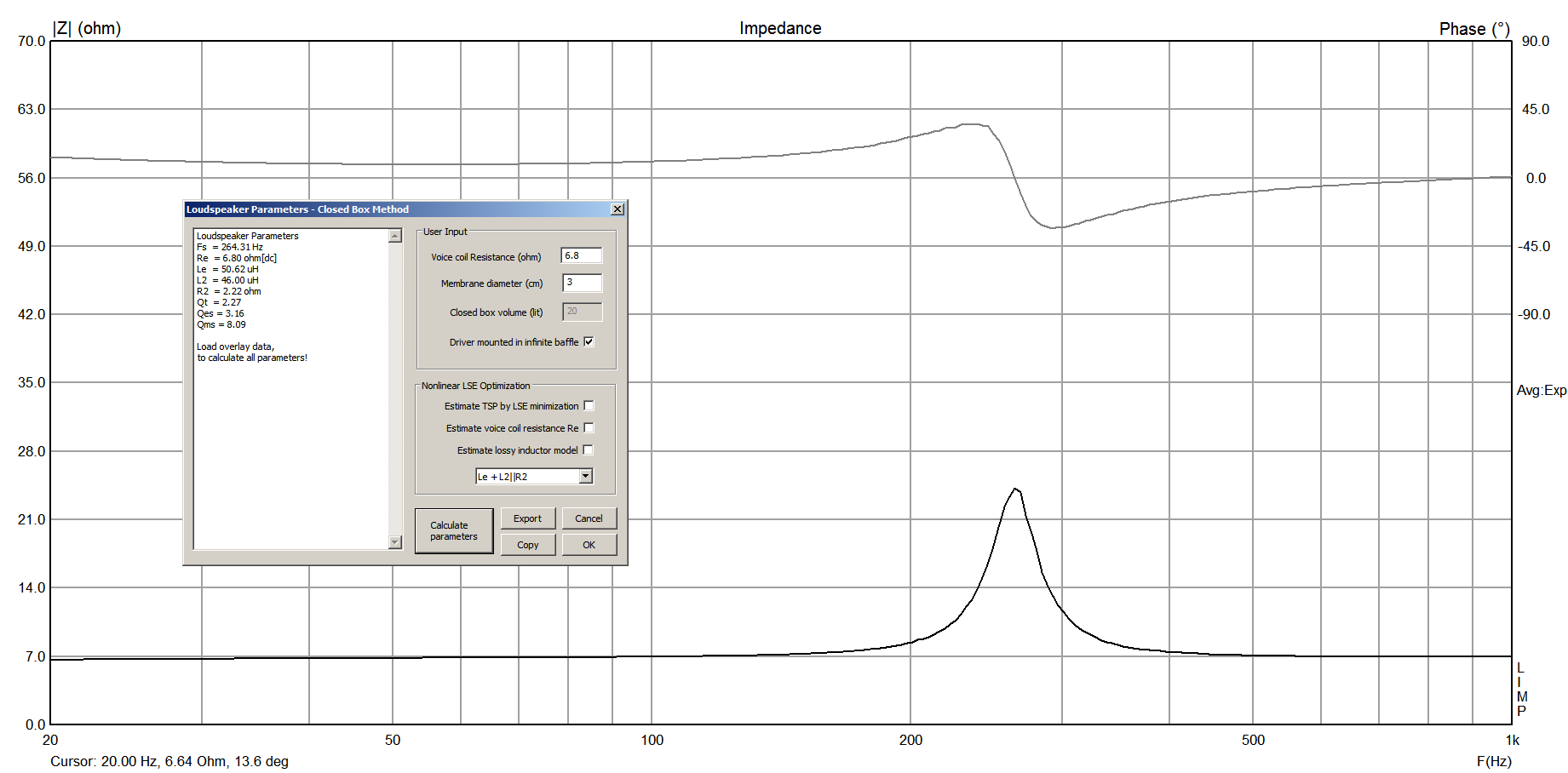

Перечитал имеющиеся у себя материал по ПАС ни где ни нашел к какому значению Qts надо стремится в случаи применения ПАС.
В надежных источниках дают оптимальную вилку 0,5...0,6 для лучшей переходной характеристики.
Естественно, это с учетом не только самой ПАС, но и Rg источника сигнала.

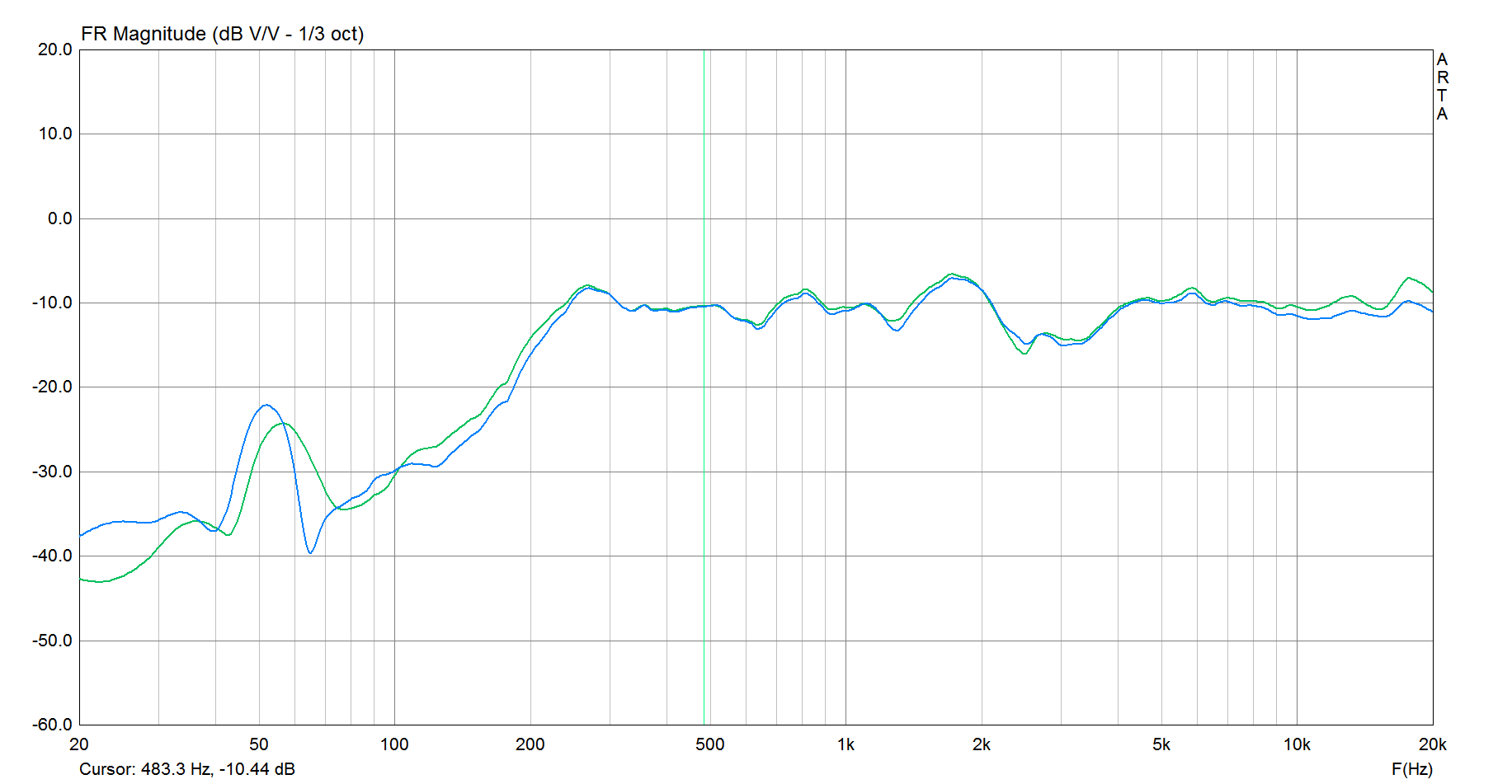

Неплохо бы это послушать на макетике, даже на картонке. Понятно, что на картонке баса пока не будет.
Цель - оценить общее впечатление, особенно на середине и верхе, нравится-ненравится.
Послушал мне даже больше понравилось чем 2гдш16.

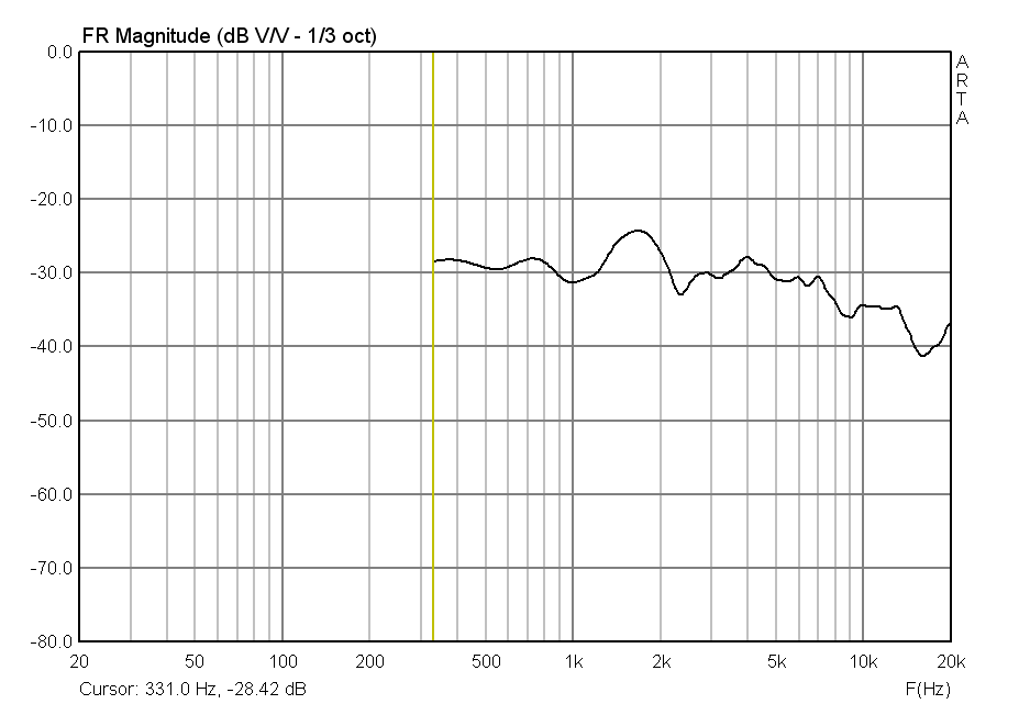

Как пить дать - с фильтром.

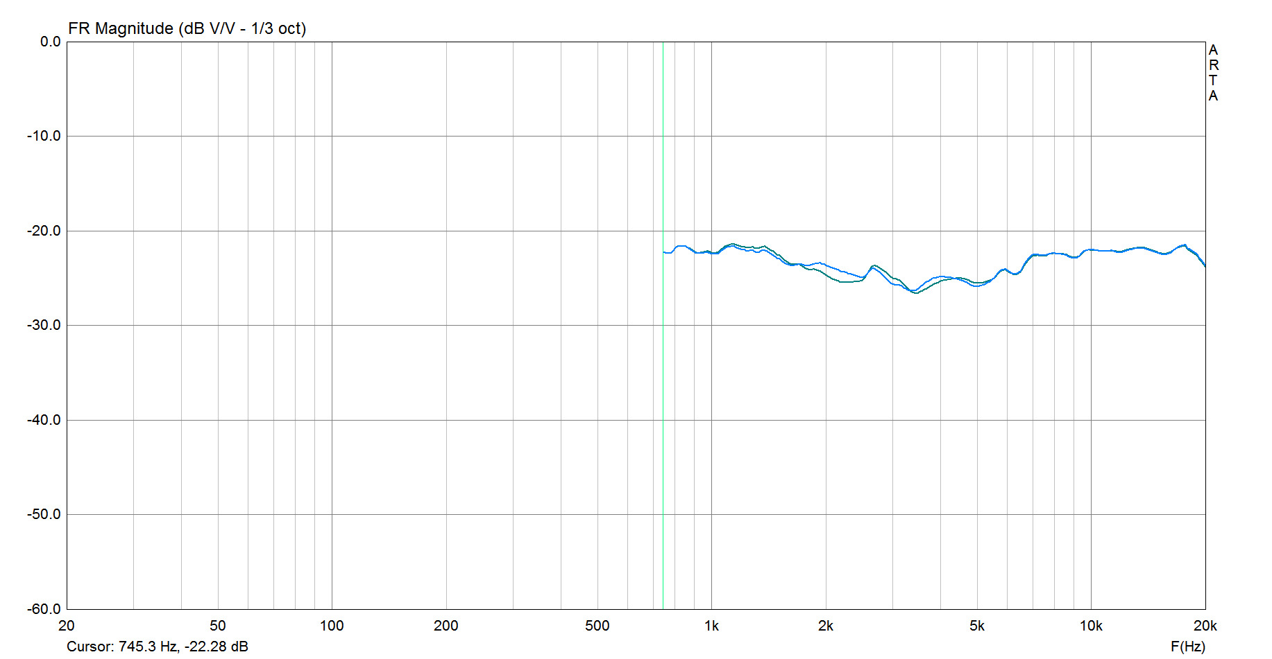

Да конечно с фильтром. В принципе можно сделать график ровный, но я намерено делаю не большой провал в диапазоне 3...5 кГц. так как я слушаю на не большой громкости и мне так комфорте чисто для себя.

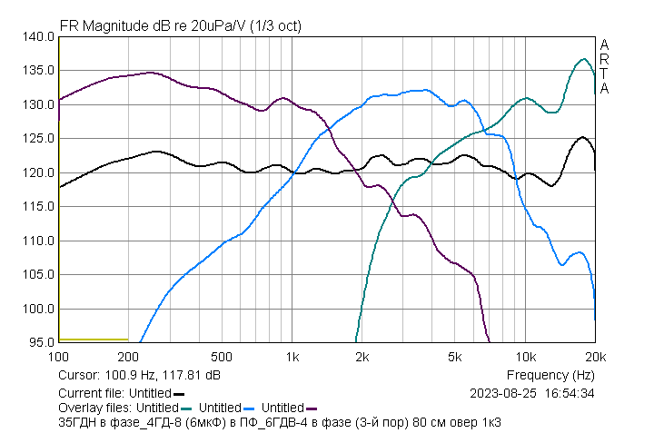

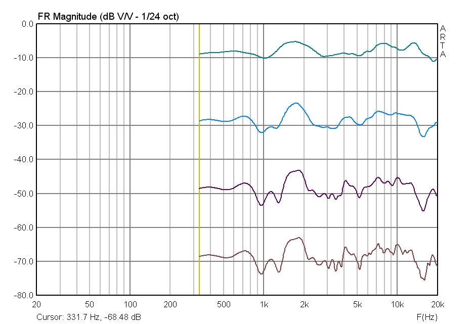

Когда сводил АС с 80 см - итоговая кривая.
У Вас на итоговой как раз бугорки на 3...5 кГц. мне так не нравится.

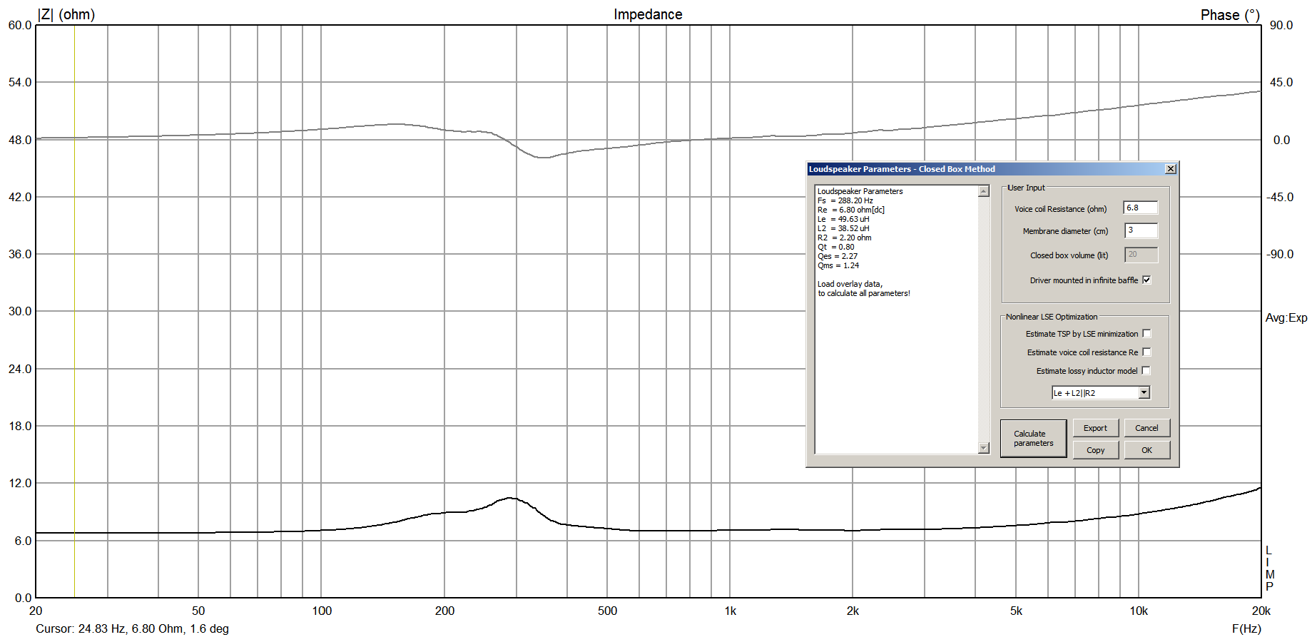

Добрый день
Подскажите мне не грамотному пжлста…

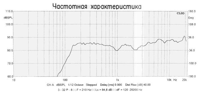

Подключил 3гдш32р к китайской блютуз колонке и вклчил генератор тонов https://www. szynalski. com/tone-generator/ проверить как он себя поведет на частоте ниже 200гц так как производитель заявляет воспроизводимый диапазон частот динамика от 200-12000гц , но звук пропал только на 29 гц и стал еле еле слышен … а после 25воообще тишина
Спасибо
Если гнать с генератора, то "услышим" диапазон 10 Гц - 30 кГц.

Чтобы услышать реальный диапазон динамика, нужно уровень средней частоты диапазона динамика сделать еле слышным, на пределе слышимости. Тогда по мере снижения частоты четко уловим момент пропадания звука и ему соответствующую частоту. Она и есть нижняя граничная.

Для начала поместите вашего динамика в стандартное ГОСТовское оформление, в котором делались замеры и все увидите сами.
В стандартах ГОСТ (в частности, ГОСТ 16122–78) для измерения и тестирования громкоговорителей (динамиков) применяется акустическое оформление типа «плоский акустический экран».
Ок - так и сделаю
Даже так - диапазон указан в соответствии с ТЗ на динамик, при его разработке. А потом перекочевал в ТУ или ГОСТ.
Уже диапазон не должен быть, а шире - запросто.
