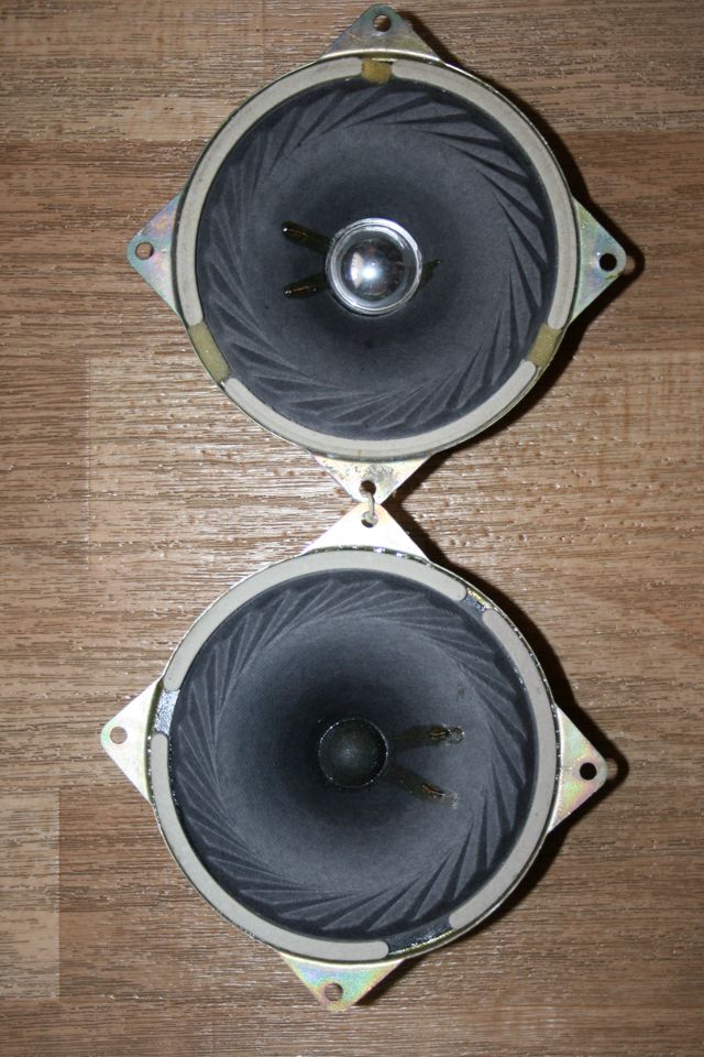

Фото прислал L.I.N.

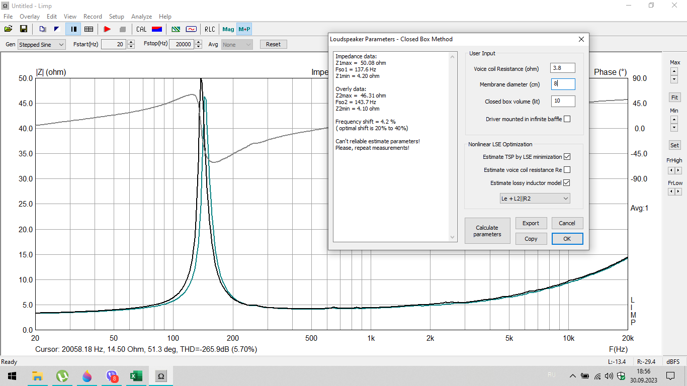

Разобрал пару таких динамиков на магниты. Почему-то недоволен их звуком, нет "шарма". Есть подобные ШП динамики лучше по звуку.
У меня почему-то импеданс взлетает меньше.
Совпадение в паре хорошее, поэтому приводить второй не буду.

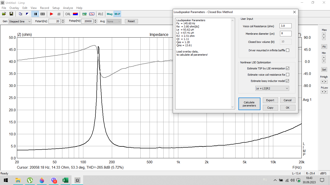

Параметры T-S.
Fs, 126.68, Hz
Qt, 1.16
Qes, 1.37, -
Qms, 7.46, -

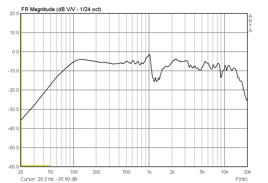

Ниже АЧХ на картонке с метра, поэтому локальные неровности.
В целом - достойно.
Типичный узкий провал чуть выше 1 кГц из-за работы воротника в противофазе, лечится сдвигом картонных секторов.
Вследствие высокой отдачи, комплектовали автомобильные приёмники, ставили на заднюю полку, орали громко. Диапазон и качество намного лучше, чем у 4ГД-8Е.
Любопытно будет сравнить с измерением с 5 см и практически без сглаживания.
Понятно, что это "неправильная" АЧХ, но полезная.
Здесь хорошо виден поршневой диапазон где-то до 500 Гц. Видно что в неровностях АЧХ снятой с метра нет вины динамика.
Гипертрофировано показан провал 1,3 кГц (значит и убирать провал лучше смотря на измерение в упор).
Видна вполне достойная для ШП динамика область ВЧ.

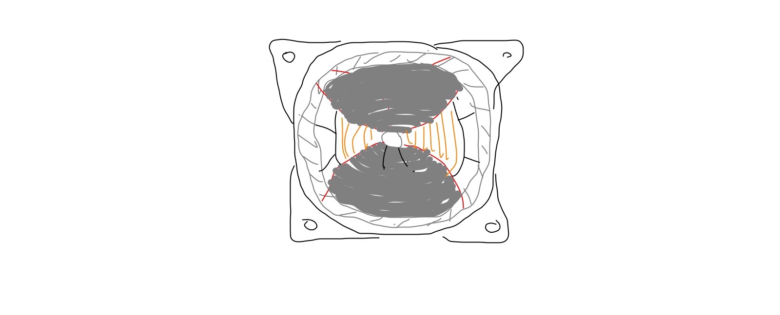

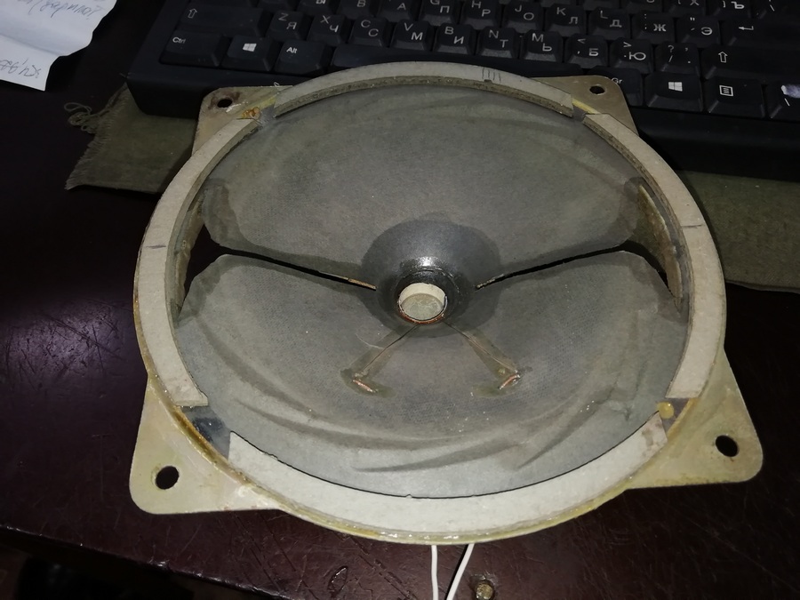

Хоть кто-то пробовал "резать" диффузоры подобных динамиков секторами?
Примерно так, схематично:
Серым - диффузор.
Желтым - ЦШ
Дома лежит пара "порезанных". Фото сделаю. Есть где-то так же порезанный 3ГД-38Е.

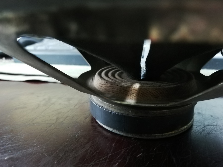

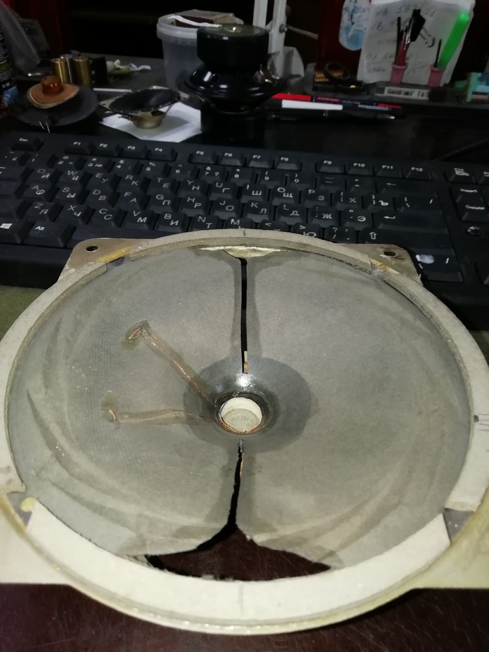

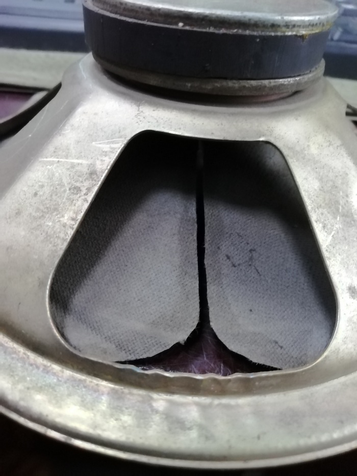

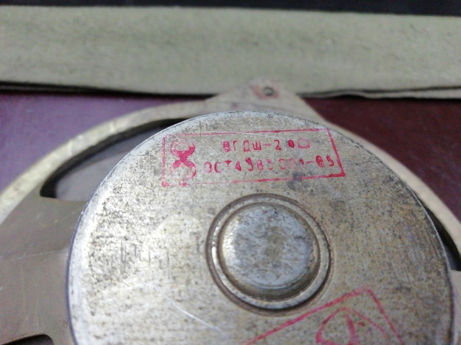

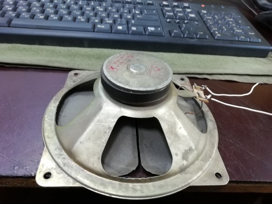

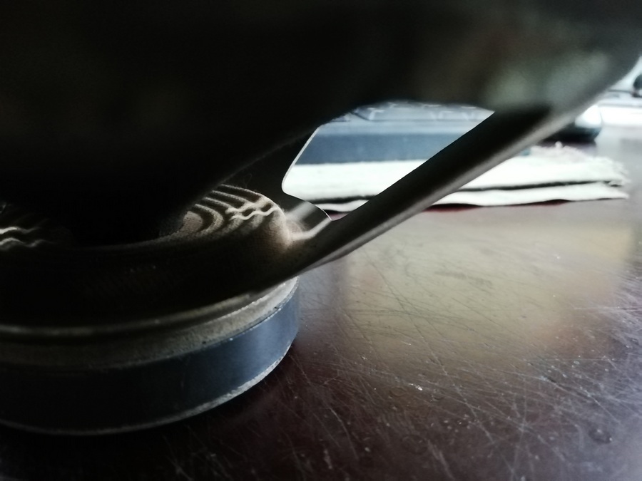

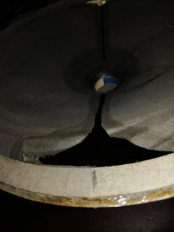

Нашел все же я динамик
Только не 3ГД-38Е. Другой. 5ГДШ-ХХ какой-то
Щас разнообразных фото его накидаю
IMG_20231002_083412.jpg IMG_20231002_083409.jpg IMG_20231002_083136.jpg IMG_20231002_083147.jpg IMG_20231002_083208.jpg
Края реза пропитаны настойкой прополиса в несколько рядов.
ЦШ просела
Динамик лет 13 провалялся в шкафу в разных положениях. Может что-то и сверху на нём лежало.
На память, выдавал достойное звучание (может на волне энтузиазма). Вот только мощность он держал меньшую чем такой же динамик без разрезов. Сравнение проходило в открытом оформлении.
Думаю, затея изначально дурацкая. "Бабочка" неминуемо будет хлопать своими крылышками.

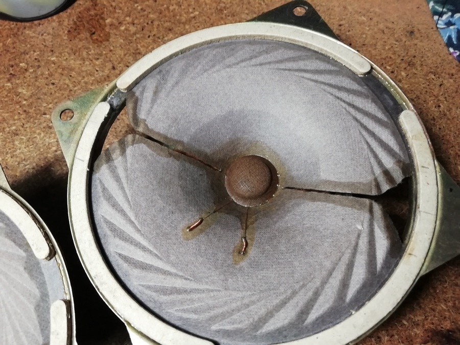

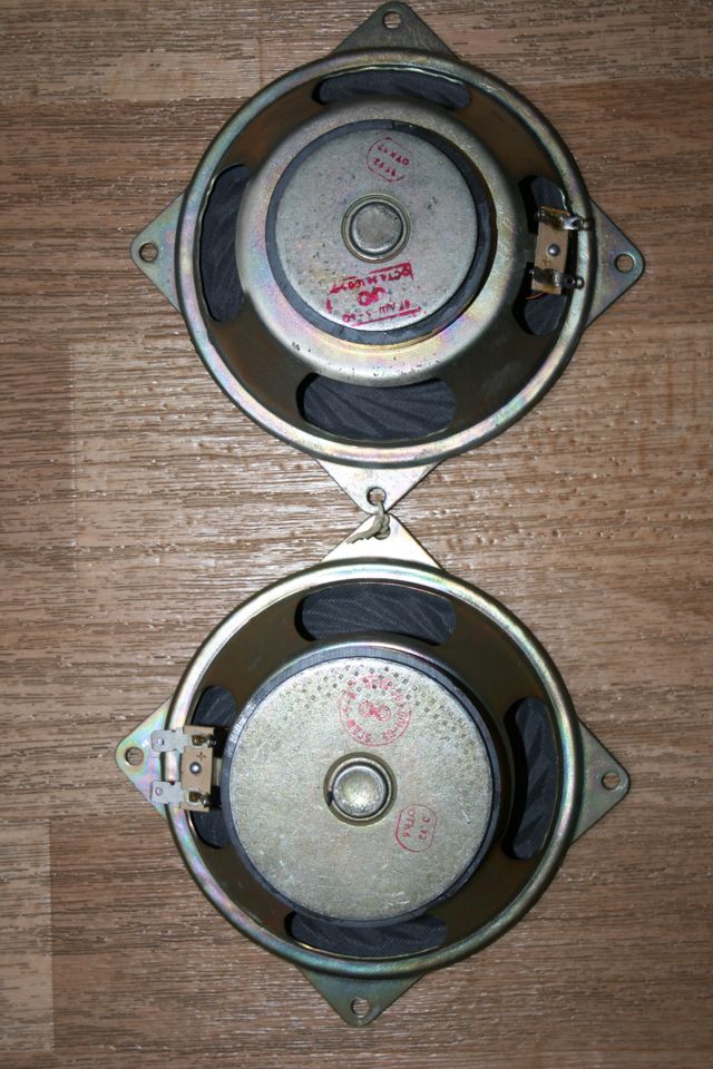

Уже выложу уже именно 5" уже порезанные на бабочку
IMG_20231002_183726.jpg IMG_20231002_183738.jpg IMG_20231002_183835.jpg IMG_20231002_183845.jpg IMG_20231002_183850.jpg IMG_20231002_183900.jpg IMG_20231002_183913.jpg
Именно вот эти динамики были установлены в карманы боковин стола испытательного стенда на работе. Туда обычно устанавливаются на прослушивание отремонтированные 5" динамики. Карманы эти - большая полость под крышкой стола стенда. Т.е. ОЯ большого объёма.
На средней громкости данные динамики выдерживали весь отпущенный им природой диапазон. При добавлении низов или мощности, да, трепыхание "крылышек" можно услышать.
Сейчас там (в стенде) автодинамики с бумажно-пластиковым диффузором. Уже не помню где и что. Собирал из того, что было под руками. То ли "витки катушки толкают звук" (ДР) в пластиковое начло диффузора, то ли в бумажное начало диффузора.

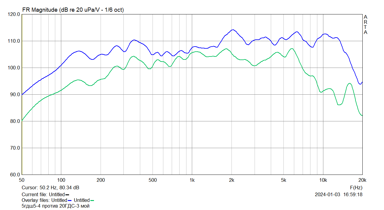

А вот их АЧХи в щите на диване, с одной стороны щита есть подушка, на полу - плед во много слоёв, с 40 см по оси. Ниже 500 Гц нагорбатили щит и комната. Общее впечатление - "просветлённо", самое то для кассетного магнитофона. И очень громко. Графики достоверны выше 100 Гц (окно 20 мс).
Сравнение с 20ГДС-3 с ПАС в окнах, с пропиткой суперклеем на 1 см от ЗК, с минимальным колпачком 26 мм. Учитываем, что ШП 4 Ома против 8 Ом СЧ.
СЧ с 5 см - для посмотреть без щита и комнаты, актуально ниже 2 кГц.

3 слоя резинового клея (из натур. каучука без лишних добавок) заливкой, от картонного кольца 5мм ширина полосы (чтоб захватить примыкание к корзине и первый излом с её стороны) и АЧХ станет ещё лучше, без потери отдачи.
6,309
4,740
187
50
В перспективе они - кандидаты на боковые (тыловые) АС в виде лежачих мордой вверх (!) щитков на мягких стульчиках smile_10
Игорь,там идея не совсем такая.
Там полностью подвес убирается. И диффузор свободно на ЦШ висит-стоит.
Послушал недавно драный 5гдш свой,что делаю,да звук интересный.Без как бы лишнего на вч-сч,мягкий.
У меня где то половина только подвеса склеено,вторая часть свободна пока.
Сводил края,звук как бы зажимается.

Мужики, такой вопрос. Предлагают форумчанину купить пару 5ГДШ5-4, но они - разные.
Тот, что внизу, мне известен. А сверху последний доперестроечный гибрид? Что ожидать он него: меньшую отдачу, бОльшую добротность, изменённую АЧХ?
Кто-то измерял подобное чюдо?
23 Май 2020
1,542
688
Посмотреть вложение 131197Посмотреть вложение 131198
Есть мнение, что верхний на фото динамик ставился в какие-то магнитолы (не авто). Это года 1982–1988, как то так. Так впервые зырю
Увеличил первое фото и вижу (самопальные) вклейки (поролон ?) между картонными сегментами. На нижнем динамике такого нет.
