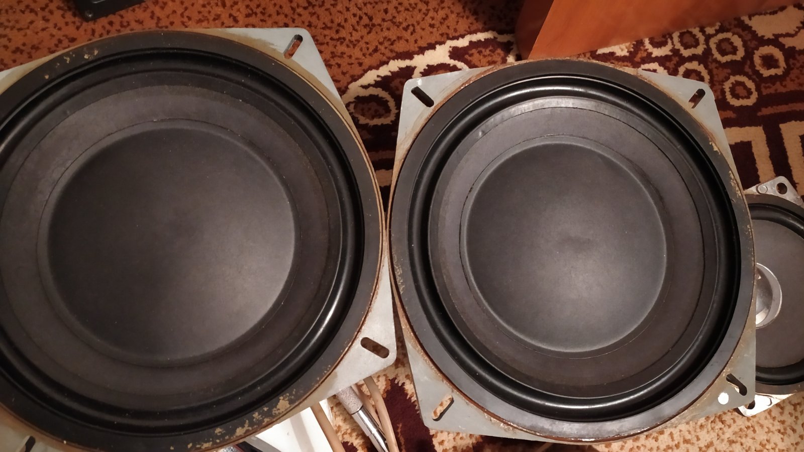

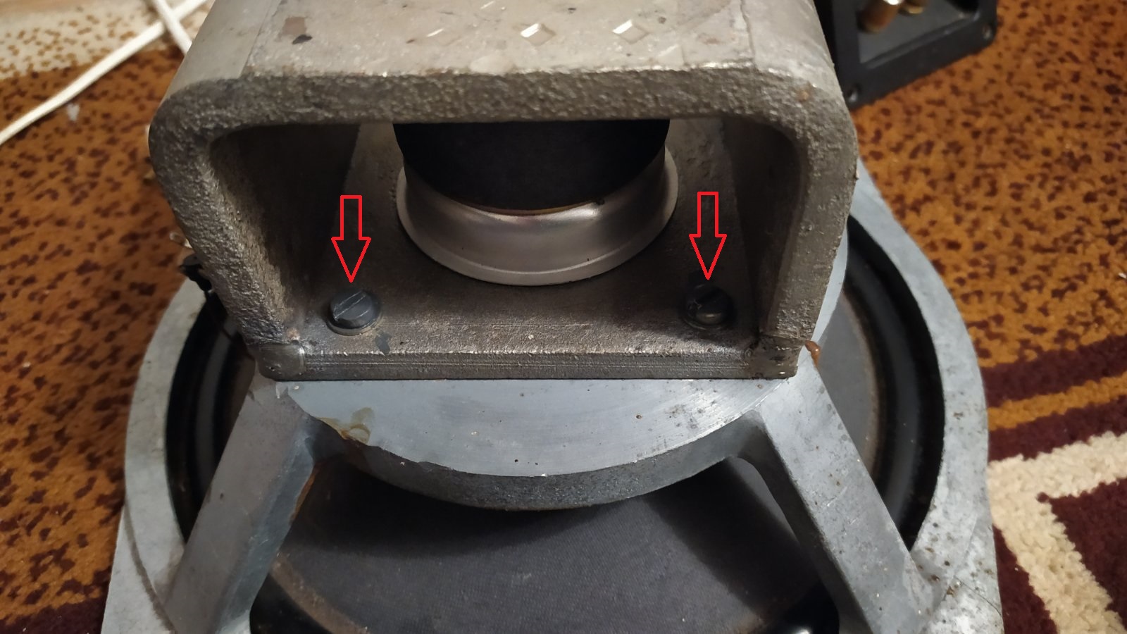

Наводил порядок и обнаружил, случайно забытые мною, абсолютно "новые" 8гд-1-25 с непаянными контактами. Хранились диффузорами вниз. В одном из них, при нажатии на диффузор, катушка слегка цепляет керн. Магнитная система прикручена к корзине 4-мя винтами, зафиксированными краской.
Вопрос 1: - если отпустить эти винты, позволит ли это отцентрировать катушку в зазоре или с той стороны отвалятся гайки?
Вопрос 2 - как выпрямить чуть примятые колпачки?
Не представляю, куда их девать.

Колпаки придётся отмачивать по месту приклейки ацетоном или метилацетатом и снимать.
Вогнутости изнутри можно смазать густым БФ-2 или БФ-4, чтобы он не пропитывал колпаки насквозь. После подсыхания клея выровнять вогнутости сгибом жала паяльника, слегка нажимая. Эти термореактивные клеи зафиксируют выпрямленность.
Попробовать отцентровать можно и отпустив винты - гаек там нет, резьба в раме.
Если не представляете, что с ними делать, то не возбраняется их просто продать.
Рама у них тяжёлая, хрупкая как стекло, несмотря на массивность, и неудобная, под установку только изнутри корпуса.
Отклеивать колпаки не готов. С обратной стороны в диффузоре под колпаком имеется 2 отверстия, заклеенных мелкой сеткой. Что если попробовать дунуть туда пылесосом, может колпаки выпрямятся? Правда шланг пылесоса туда не подлезет, надо как-то исхитриться подвести туда воздух.
Придется продавать, интересно почём такие нынче?

Не надо там никакие колпачки выравнивать,на звук они если и повлияют чуть,то незаметно совсем.
Не надо их выравнивать, только по другой причине - избавился я от них.smile_1, от самих динамиков.
