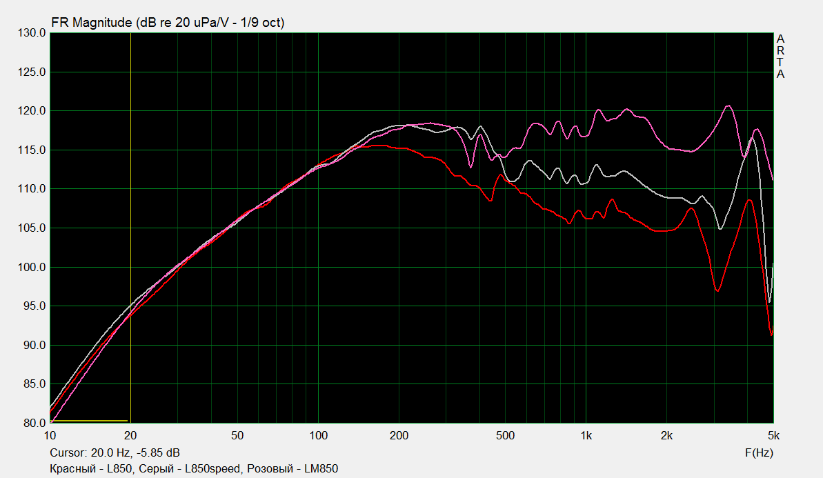

Начнем...
АЧХ L850 - сабвуфер, L850speed - басовик, LM850 - мидбас. Все динамики установлены в ЗЯ 50литров.
Условия измерений не обозначены автором, уровень звукового давления относительный, напряжение на входе для каждого динамика неизвестно.
Отсюда.
Там же можно посмотреть как динамик L850 искажает треугольный сигнал частотой 50Гц.

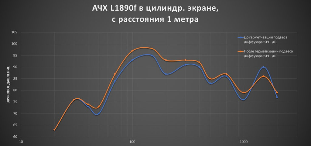

АЧХ AIE L1890f - сабвуферный динамик.
Автор снимал АЧХ динамическим микрофоном с расстояния 5-10см. Применена активная коррекция 6Дб/октава в диапазоне 20-150Гц.
отсюда L1890F вмотированы в стену между комнатами.

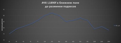

Тот же AIE L1890f - сабвуферный динамик.
с форума сайта AIE отсюда.
Уровень относительный, напряжение не указано.
Снято в "ближнем поле" в нескольких см от диффузора.

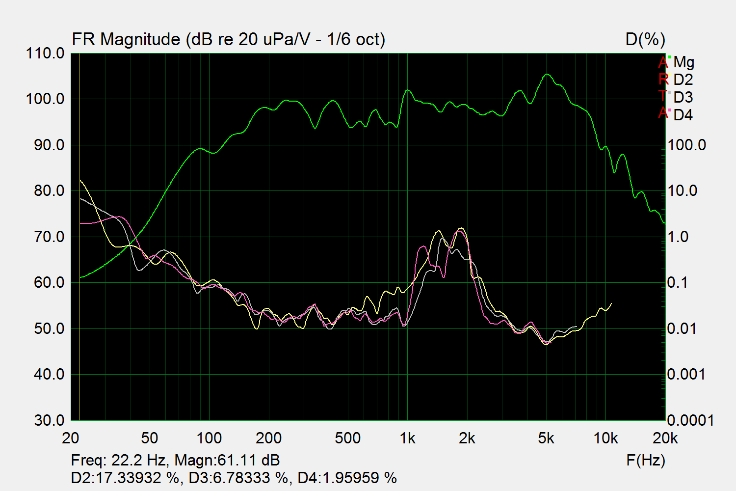

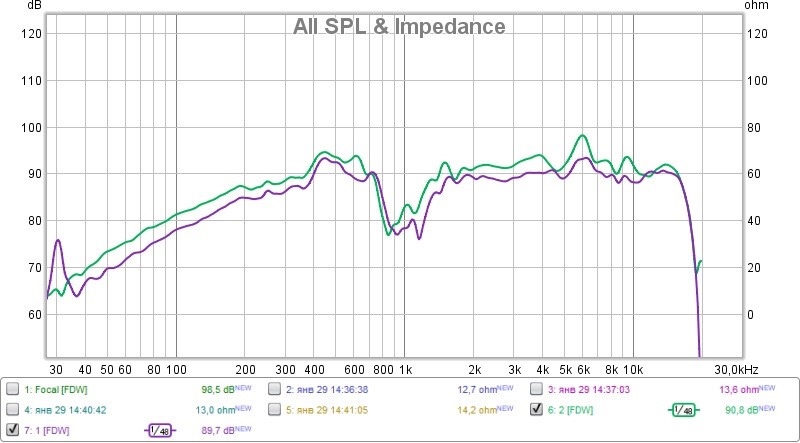

АЧХ AIE Lmt530N - автомобильный(?) ширик.
Взято с сайта DRIVE2.RU
С условиями измерений в подписях REW. Плюс фото оформлений, в которые устанавливали динамик.

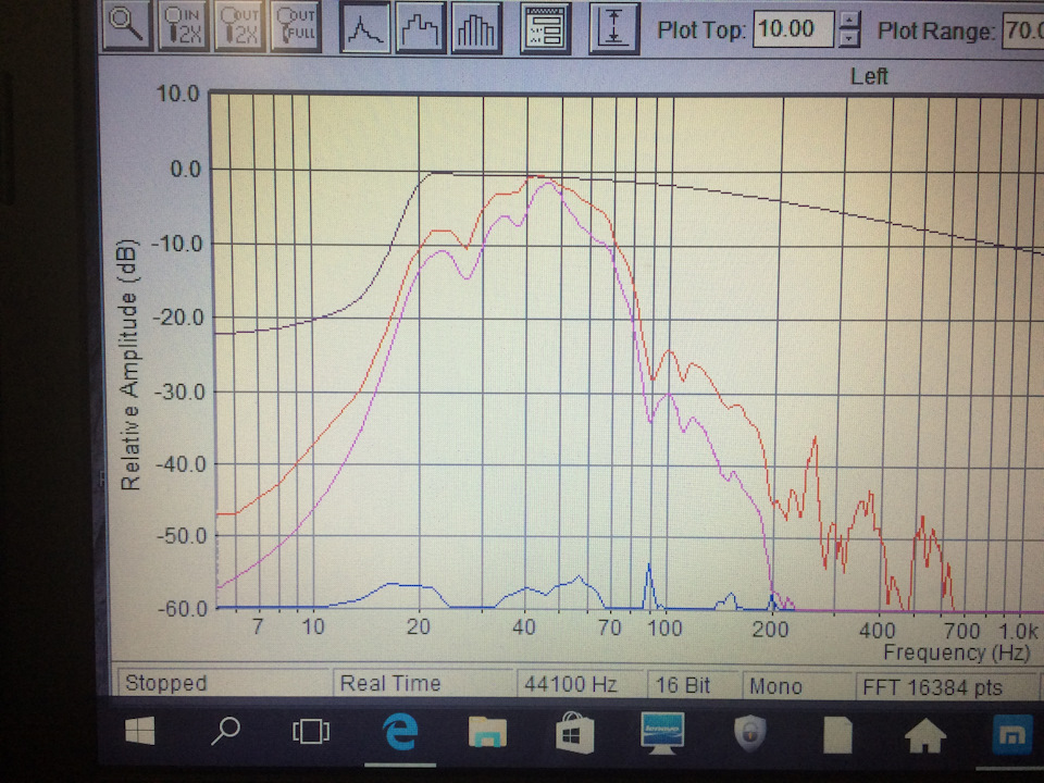

АЧХ динамик AIE LMT1045
Взято здесь. Автор А. Бокарев
ЗЯ 45литров с 0,5 метра.
Резонансная частота 42,5Гц (на сайте заявлено 36Гц)

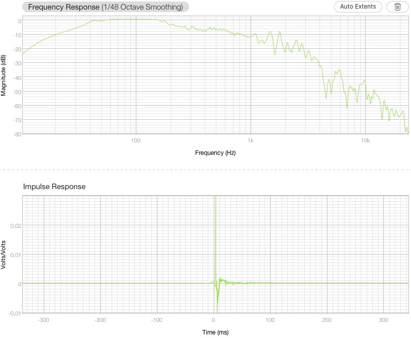

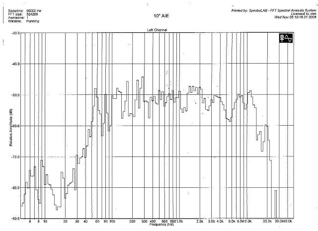

10-ки AIE.
Аудиопортал.
Увы, марки не выяснить.
Один динамик 10".
Снято на щите 800х1400 мм, в комнате 20м ,с расстояния 2 метра ,моно.
Тамже имеется еще несколько частоток на кронштейне.

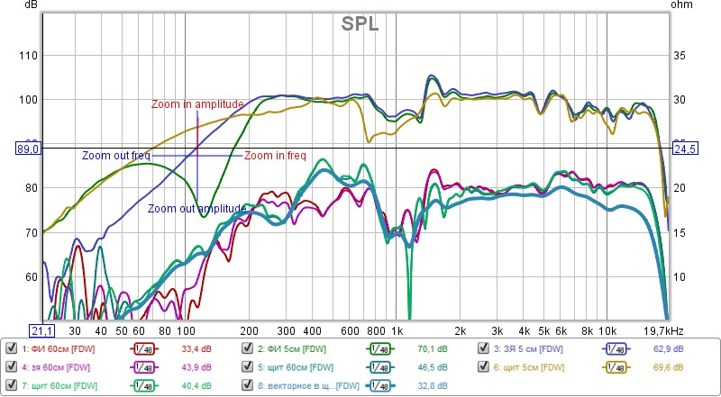

АЧХ динамика AIE 8 дюймов автозвук. Взято отсюда. Все, что известно со слов автора - расстояние 0,5м и подводимое напряжение 2В, без коррекции. Остальная информация скрывается.
