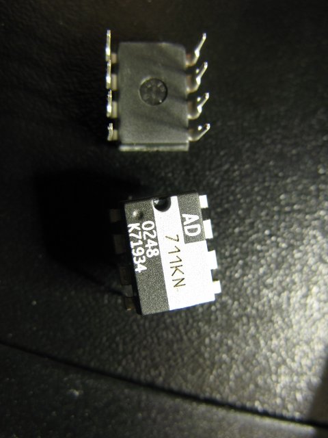

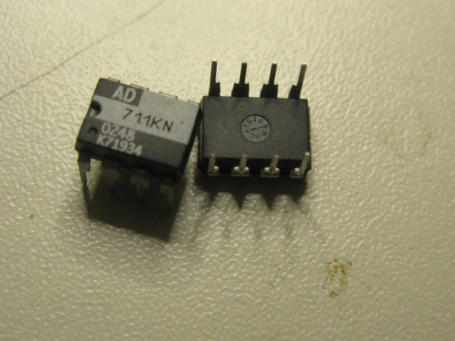

я тоже цапнул на пробу, там две серии в одном пакете, цифирки разные. Счас соберу заточенную под 711 схему УНЧ и гляну их в сравнении с парой своих в керамике от доброго волшебника DIM+ Georgiy из славного Питера.
ПС. Только, ежели окажется, что параметры крутые, я ж хер по госцене отдам. Пятихатка и не подходи.
Итак, в реально работающей схеме УНЧ с мощником по Агееву и раскачкой от Минуэтика на AD 711 с перебросом на КР544УД2А(1-8 замыкаются) опробованы пара керамических 711-х и несколько экземпляров из свежекупленных 711-х . Затем проверена кучка 544УД2 .
Итоги таковы. Все без исключения AD711 обеспечили идеальную форму меандра в полосе за сотню кГц без намека на генерацию или склонность к ней. Полоса на средней мощности (15 вольт на пике на нагрузке) 400кГц с плавным спадом к 1МГц, емкости коррекции по ускорению и запаздыванию не требуются. Суперские микросхемки. И в нашем колхозе есть достойный товар. Важно лишь вовремя спросить нужного человека.
Что касаемо 544УД2а, то там были экземпляры без генерации, с намеком на генерацию и с мазней на полке , с генерацией. Накидкой разных емкостишек генерация убирается.
Но осадочек остался.
ПС. Ещё порадовало, что 711-ю непросто вогнать в возбуд, сейчас усиление 10, по Агеевской схемке, пробовал до 3 раз догонять-чисто. На единице уже подвозбуд намечается.

100 процентные оригиналы , ибо покупались лет 10 назад по военному заказу .
