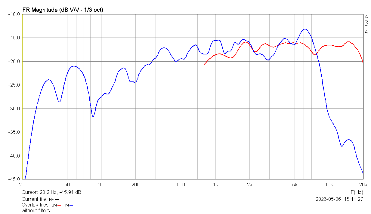

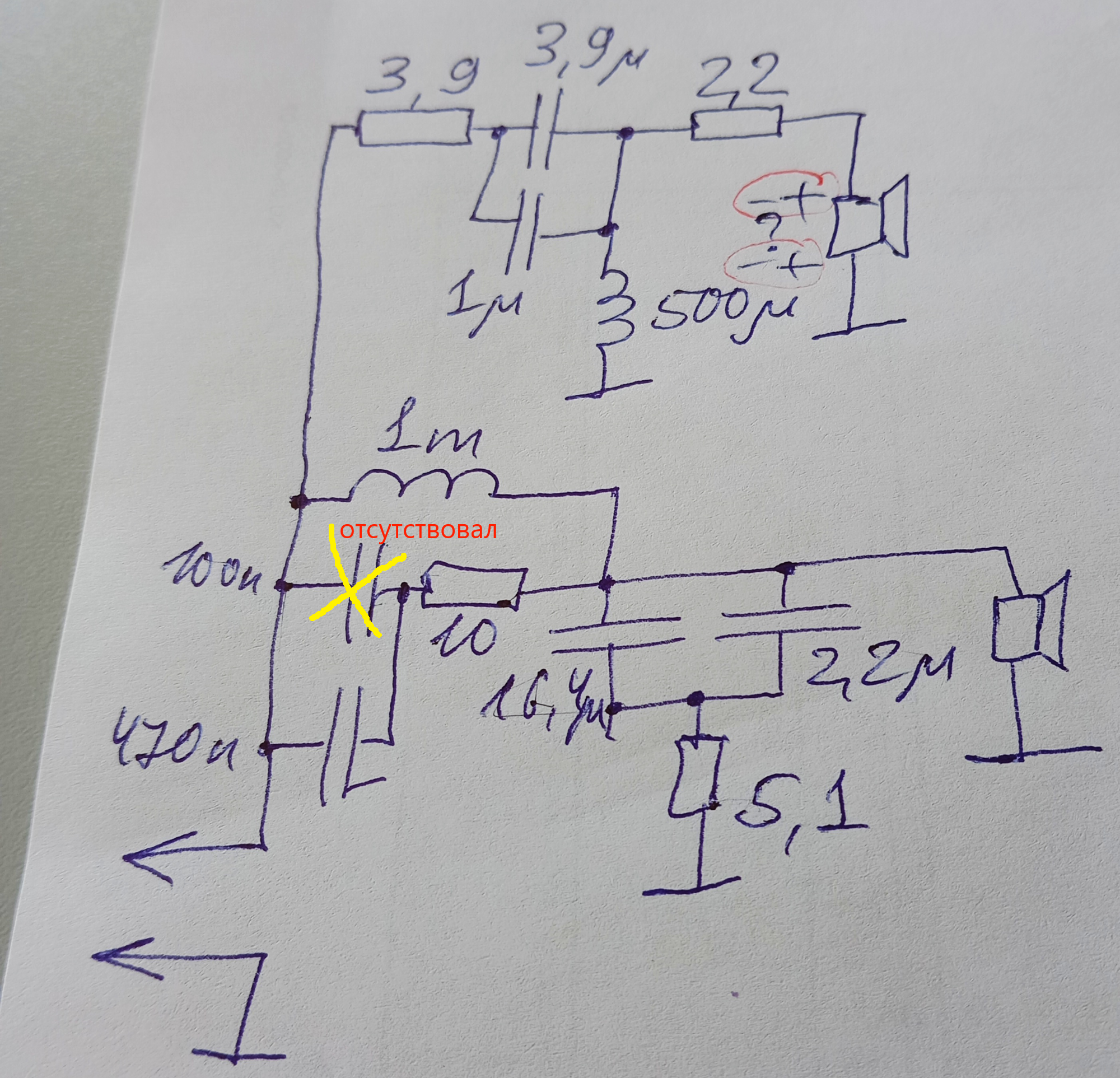

Создаю тему, а колонку химичит LordVS.

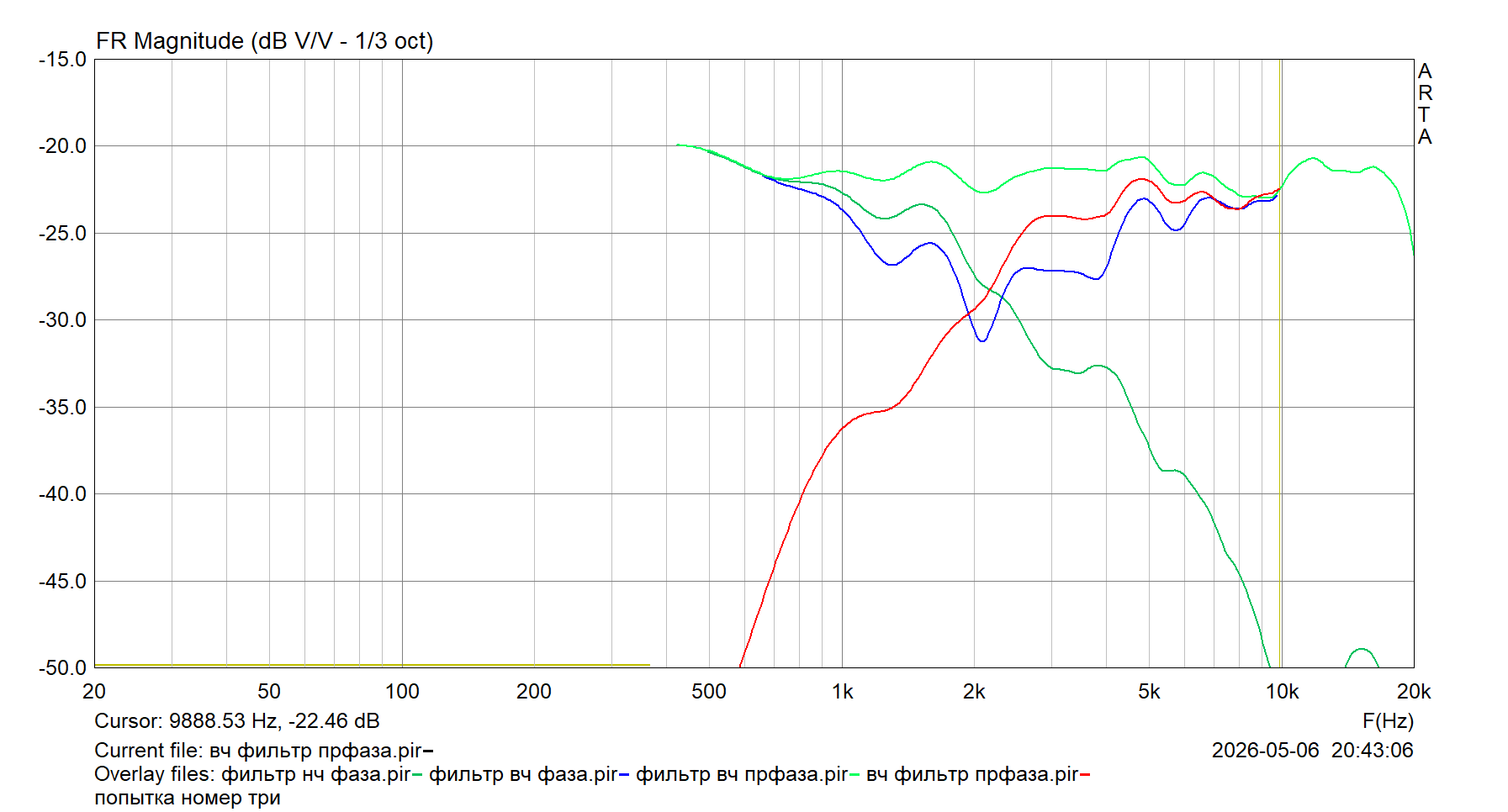

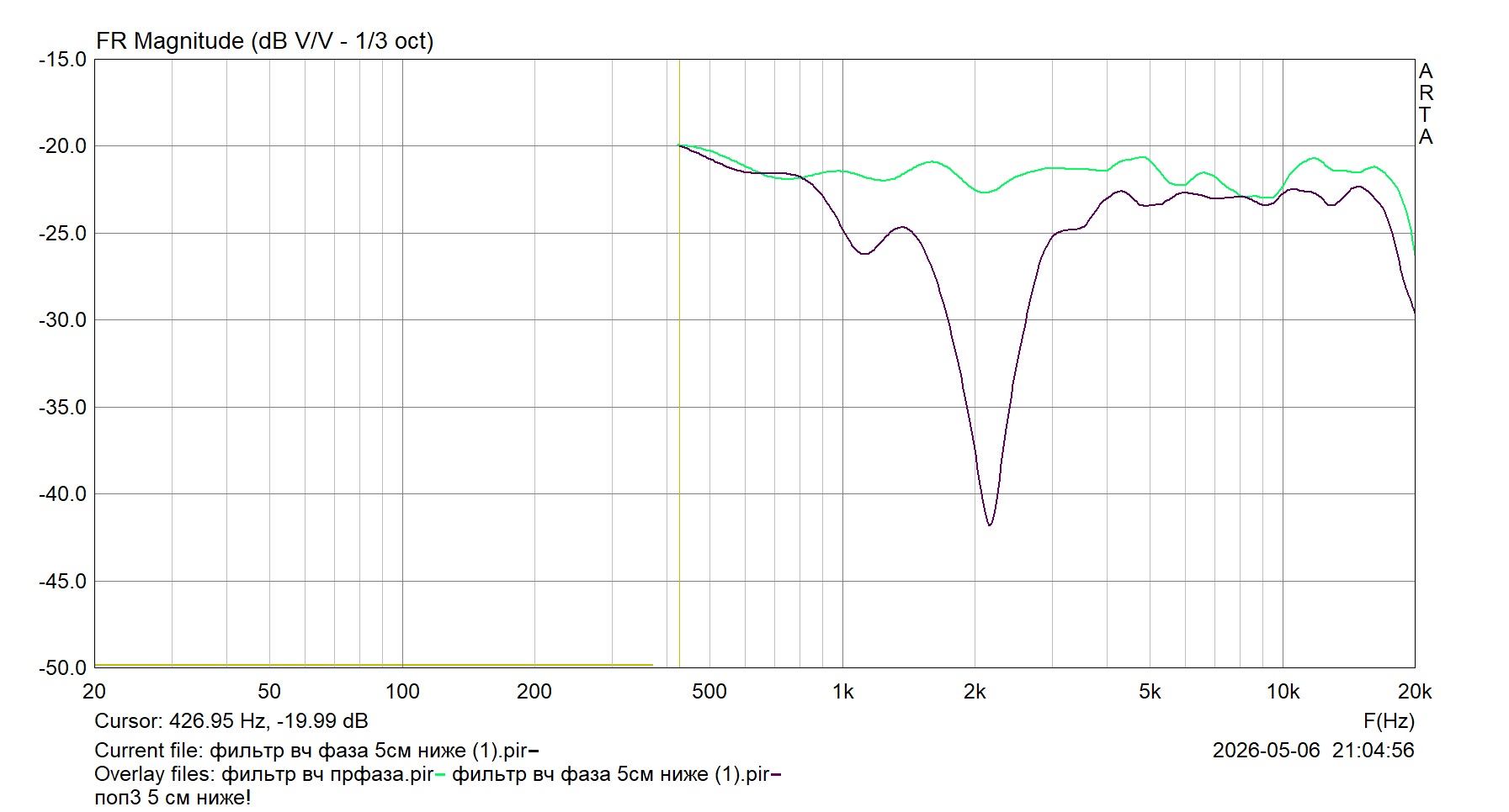

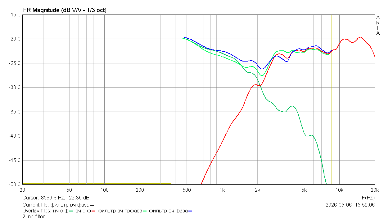

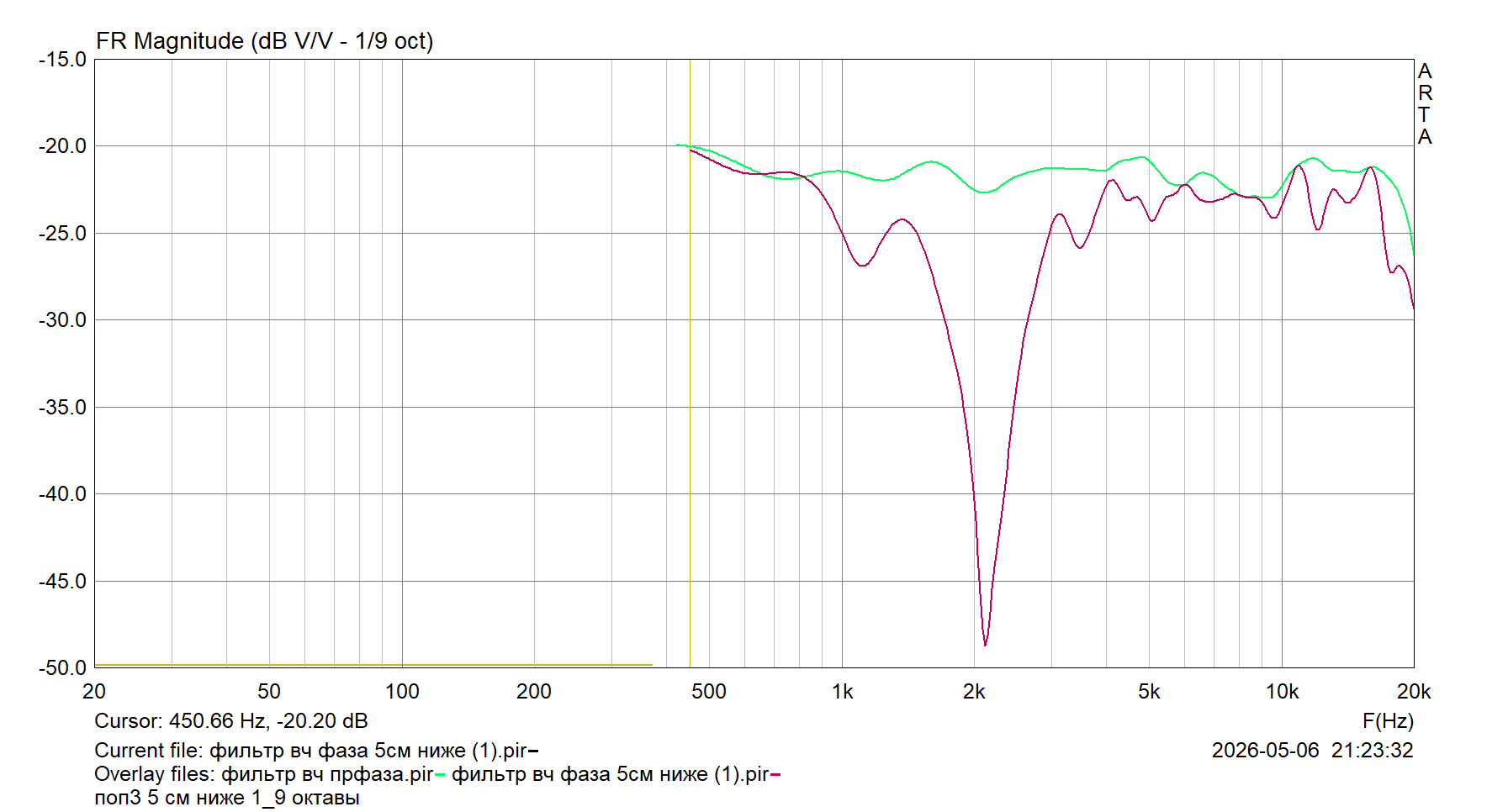

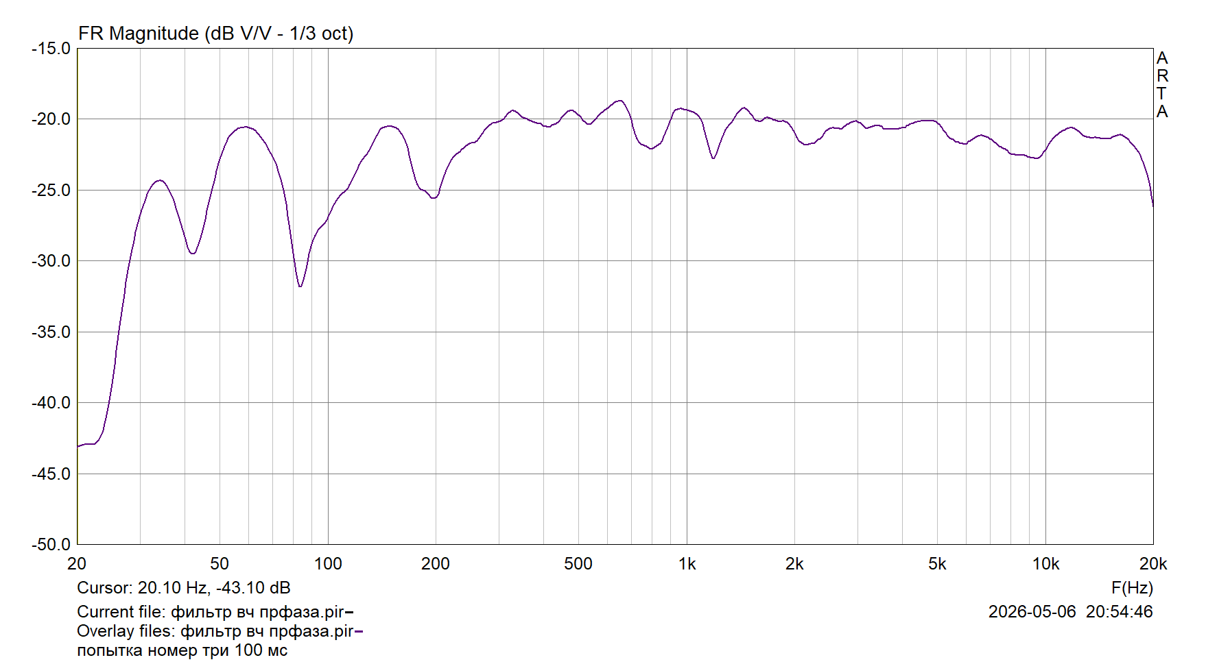

Корпус 15АС-109 "Вега", прошу прощения! НЧ динамики LordVS пробовал разные, на чём остановились - так и будет. ВЧ типа AIYIMA C15 с резонасной частотой около 800 Гц. ФИ пока закрыт, внутри корпуса есть немного ЗПМ. Условия измерения - нехорошие, тесно. Микрофон некалиброван. Расстояние до передней панели около 55см, штатив имеется. Микрофон по высоте находится посередине между центрами динамиков.
Исходные АЧХ динамиков без фильтров такие:
Окно ВЧ полосы 3мс, а НЧ полосы - 100мс. Горб 34 Гц даёт КДП.

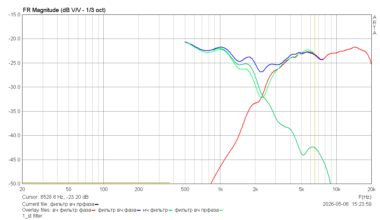

Первая прикидка. Синяя кривая - динамики в фазе, салатовая - в противофазе, временнЫе окна 3 мс. Крутой раздел, крутизна обоих скатов почти 12дБ/окт. Получил по боку #404 . Там же есть ПХ для полярности в фазе.

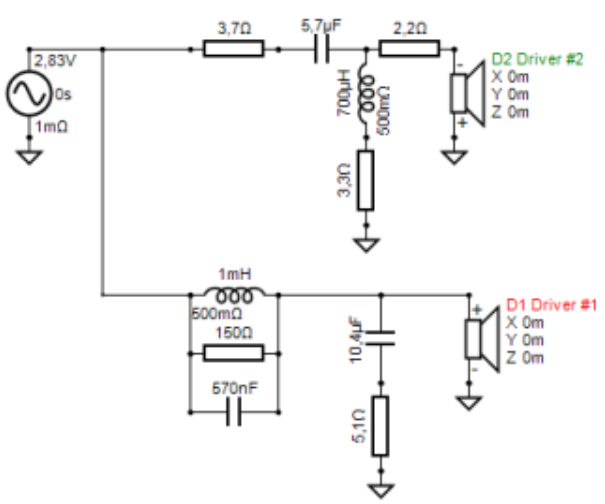

Вторая прикидка. Цвета кривых и условия - те же. Чуть уменьшил крутизну НЧ полосы, и обе полярности стали почти идентичны по АЧХ на стыке. Расширил полосу ВЧ вниз, но это почти не сказалось на общей АЧХ из-за ухудшения сложения звуковых давлений полос. Конденсатора 100 нФ просто не нашлось, без него провал режектора выше по частоте: 7,5к вместо 6,5к (неоптимальный).

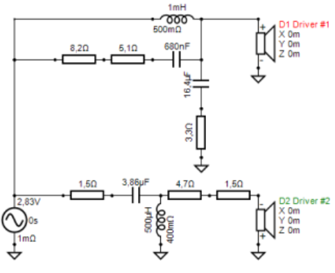

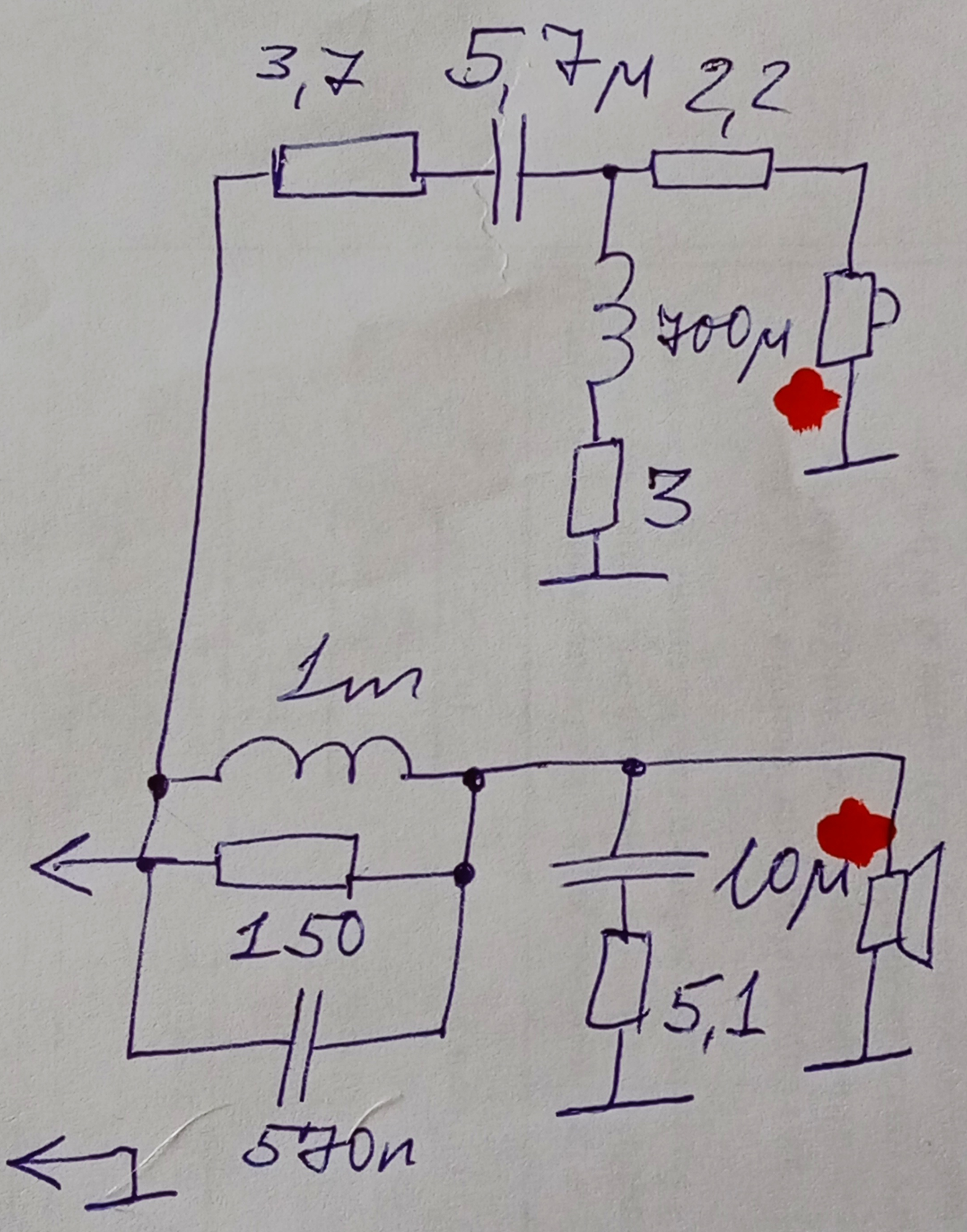

Третья прикидка. Симулятор обещает уменьшение разницы фаз на 50° на частоте раздела, посмотрим в натуре (АЧХ вечером.) Надеюсь выйти на противофазное включение с оценкой "хор."
Входные импедансы у всех фильтров - от нормального до очень хорошего.
