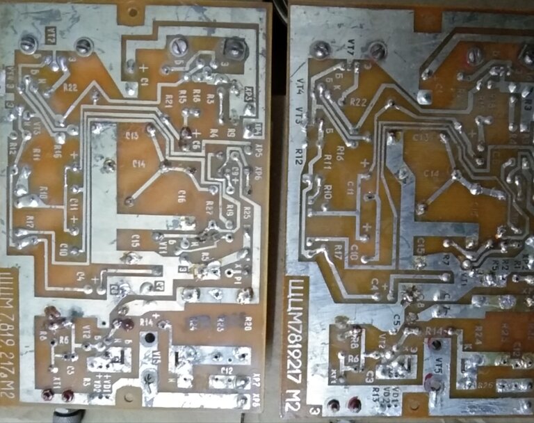

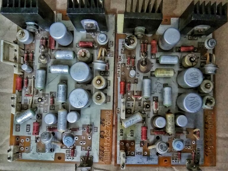

ему уже с середины 1980х (момента изготовления) много лет.
Ко мне эти платы попали в конце того века.
Потом я их немного мУдернизировал германием и положил в дааааальний конец какого то "угла".
Обнаружил их вновь в прошлом году.

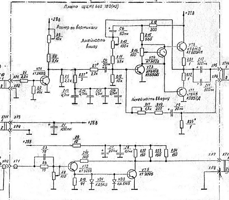

Так и возник интерес, а ЧТО можно из них "выжать".
Щас выложу фоты, первоначальную схему и то, что получилось - в зипе.
Там текст описаний модернизации, модель и картинки с 3 вариантами коррекции.
Прошу подсказать - какой вариант коррекции лучше.
Может у кого какие мудрые подсказки возникнут, прошу высказывать.

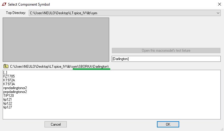

Да, в симе нет составных транзисторов кт972 и 973, посему изобразил их в составе кт315 и 815, 361 и 814.
И. !!!!! Эта тема НЕ про германиевый АВК3.3, а про ЩЦМ АВК
Так будет правильней.

Пока я несколько дней буду править модели схемы, ПРОШУ высказаться по поводу 3х вариантов ООС.
Лучшебы их "разобрать по косточкам" - что на что влияет, какие ФЧХ лучше, и особо - там идёт резкий ПЕРЕБРОС ФАЗЫ аж фазовое плечо перекидывается по вертикали от - вниз, до - наверх и всего то от изменения сопротивления 500 Ом на 510 Ом.... На 180 градусов.
Странный эффект....
РАЗОБРАТЬСЯ бы с ним
