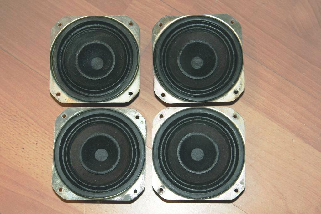

Приветствую форумчан!
По случаю достались динамики 4шт BEAG НХ125 -8oм кто нибудь из форумчан имел дело с ними? Пока поместил два в корпуса от 6АС-2 Радиотехники внутри корпуса заполнил ватой, прогрел розовым шумом часов 6 и начал слушать.
Первое впечатление оч. даже не плохо, особо речь, вокал, фри-джаз, инструментальная разные жанры.
Глянул несколько фильмов через подсоединённые динамики вытаскивают все звуки, что заложены были звукорежиссёром в фильм тут меня конкретно порвало )) Правда задействован был и саб. Далее подкинул 8-ом высокочастотник бумажный фирмы Мацушита 7вт через кондюк 1,5Мкф проснулся самый верх шелеста, как бы просится оставить его с НХ125.
Стоит ли по колдовать с фильтрами какой порядок применить? Хотя бы примерно от какой индуктивности плясать на НЧ-СЧ и стоит ли?
Вторая задумка динамики подключить последовательно 8+8 (плюс-минус 16ом) В какой корпус в литрах просится разместить пару динамиков? Закрытый или с ФИ? Опять же вопросы по фильтру понадобятся в такой конфигурации.

НХ125 похожи на Визатоновские ФР10. Лучше всего в хитром ящичке Онкен-Дженсен. Вокруг дина бархОтка/замша. 0,3-0,5 мГн катуха, 3-4-5 мкФ кондёр, резик 10-20 Ом. Всё в параллель по вкусу.
Навскидку, ∼15 л. ящик, общая S туннелей 55-60 кв.см. Длину считать по Фрез.

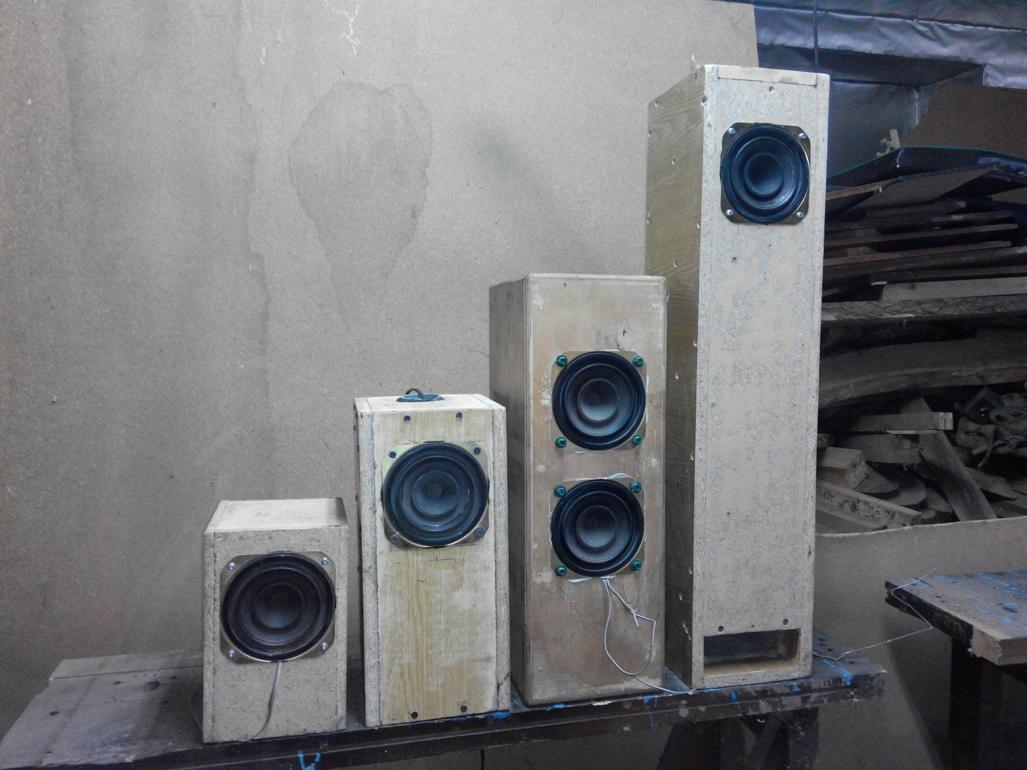

Хорошие динамики в свое время попало ко мне некоторое количество BEAG НХ125-4
Вот результаты эксперементов
Первый слева копия HOX 50 4,5 литра ЗЯ но это маленький объем дин зажат
Второй 7 литров дин нормально звучит ФИ и ЗЯ разница не большая
Третий 18 литров
Четвертый лабиринт настроеный на 80 Гц
Использую 4-й вариант для просмотра фильмов четыре колонки в 16 метрах квадратных и саб не нужен.
Хороший результат получился два 10гд-30е плюс BEAG на таком комплекте слушаю музыку, иногда подключаю супер твитер но для музыки верха хватает и без него.
Динамик дает ровный, чистый звук и с микродинамикой все в порядке. Низ ниже 50Гц получить не удалось, и то в лабиринте.
Больше одного в корпусе не понравилось начинается интерференция, наверное связано с формой визора.
Исключение в третьем варианте ставил в низу два дина лицом к лицу результат был не плохой.

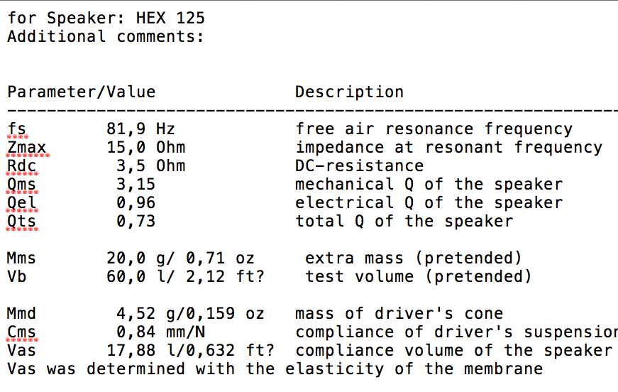

Нашел пару измерений ТС, более ранних не раскопал еще.
Динамики с разных партий, в одной партии различия не существенные.
  • 125 2.txt
    1.1 KB · Просмотры: 226
  • 125 1.txt
    1.1 KB · Просмотры: 190

Тут можно вычислить массу присоединённого воздуха, получается 15.5 гр.
Сдаётся мне что-то не то с расчётами Mms. Можно ли остальным параметрам верить - вопрос.
Даже не знаю стоит ли спрашивать про способ при помощи которого получилась цифра 20.
Измерение динамика проводилось с добавочным грузом 20 грамм без оформления Vb = 0.
Эти измерения делались на выезде чтобы оценить партию динамиков, брать с собой измерительный бокс не было возможности.
Т.е. способ секретный,
Набери в гугле измерения т-с параметров с помощью программы AudioTester, измерение с добавочным грузом.

Согласен с Дмитрием, без цифр это просто разговор.
При заявленных производителем 60 имеем под 95 Гц? Подвесы?
Хранились в сухом и жарком помещении, резонанса ниже 80 Гц не было. Подвесы более менее, ЦШ жесткая и менять геморно все собрано на чем то похожем на эпоксидку.
