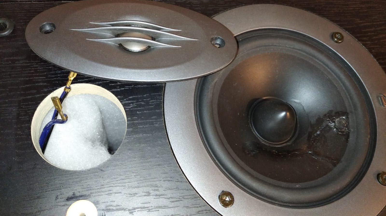

Привет все)

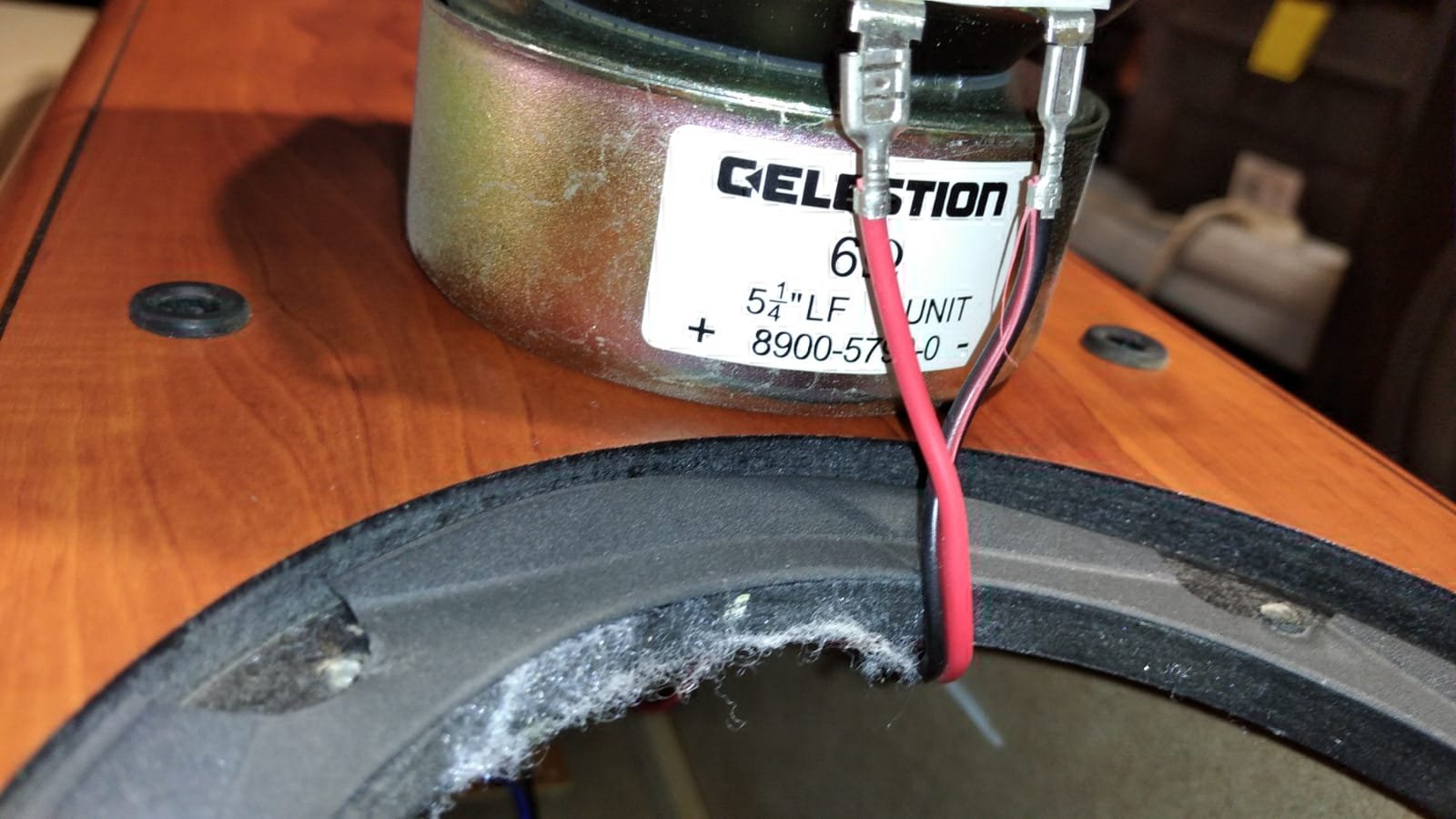

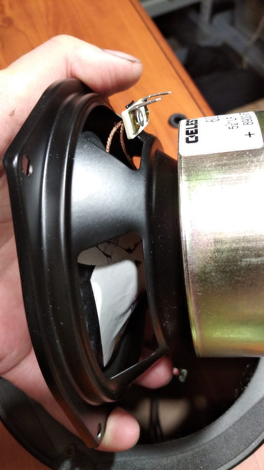

Пришлось вскрывать,так что может интересно будет кому.
С Ф-10 потом может в отдельную выведу тоже.Если буду что то дальше делать с ними.
Одна пара Ф-30 у меня в норме.
Вторую брал с проблемой.Там был порван НЧ динамик,его заклеили как смогли и переставили на место средника.
Видно поставили так,чтобы если сделать погромче,не порвало по старым швам.
Что конкретно прибивало отдачу на СЧ в разных диапазонах.
Особенно доставалось средней и верхней части.
В более низкой,особо отличий прям уж не было.
Сегодня тоже не выдержал,хоть и уставший,залез поменял их местами.
Звук сразу выровнялся с обеих сторон.Стало совсем хорошо.
По НЧ отличия может быть совсем чуть чуть быстрее затухание в самой нижней части.
Но на общий звук влияния не заметно.По хорошему,возможно поищу донорские органы.
Но в принципе и так нормально вполне.Я просто очень громко не слушаю,чтобы порвать.
А НЧ,даже чуть прибираю,когда слушаю Ф-30.

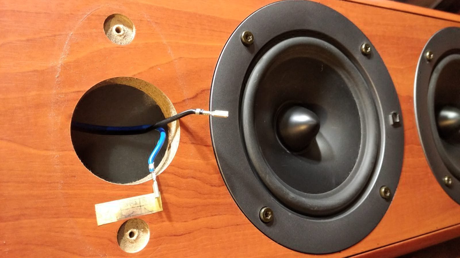

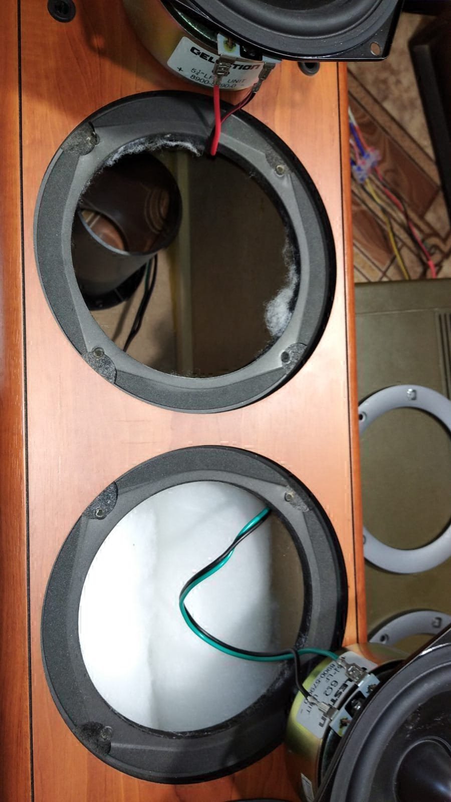

По колонкам.
Внутри так же примерно как и в Ф-10 по корпусу.
Можно было бы и лучше сделать.Ну,и так сойдёт)
2 отсека,СЧ- 33%,и НЧ-66% от объёма колонки.
(не не так чуть.28см верхний отсек.62 нижний.Если по корпусу мерить чисто)
В СЧ отсеке уложен прилично так плотно синтепон.В НЧ на самом дне,частично прикрывая фильтр тоже синтепон,думаю от донца сантиметров 15 минимум.
СЧ-НЧ динамики одинаковые,раздел частот фильтрами. Так что думаю донора будет легче найти.Посмотрим.Если вообще желание такое будет.
По звуку проблем нет.А внешний вид мне по барабану.

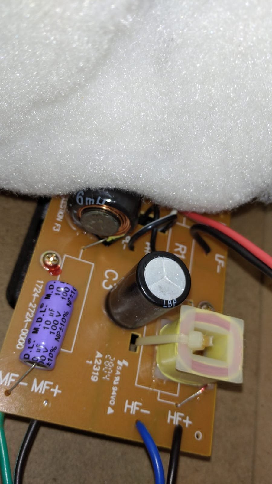

Фильтр - шедевр экономии. ФИ внутри обрывается как Ниагара. Ни фаски, ни расширения...

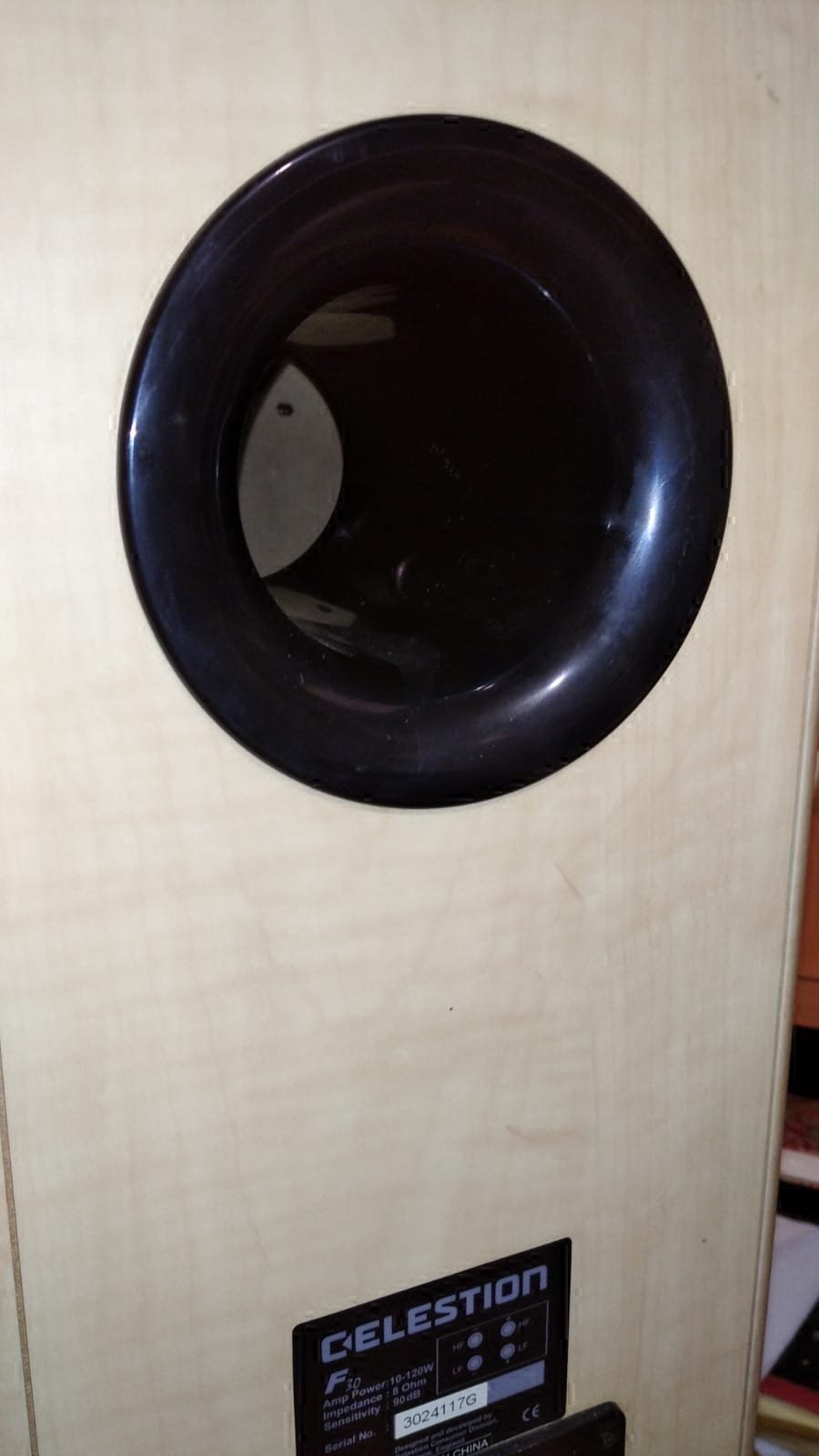

Ну,я думаю,чем лучше динамики по качеству,тем проще фильтры)Так вроде?)
ФИ,зато снаружи очень гладкий и протяжённый раскрыв закруглённый имеет.
Можно колечко поставить поролоновое или из ткани по кругу конечно.
Китаец, не совсем европеец название только соответствует и не более :)
Звук соответствует ещё.Это главное.
Изготовлено,разработано в Англии,собрано в Китае.
А так ,сейчас всё вокруг китайское.
В 80е даже японские и брендовые часы в Чайне упаковывались в корпуса.
Ничего нового.

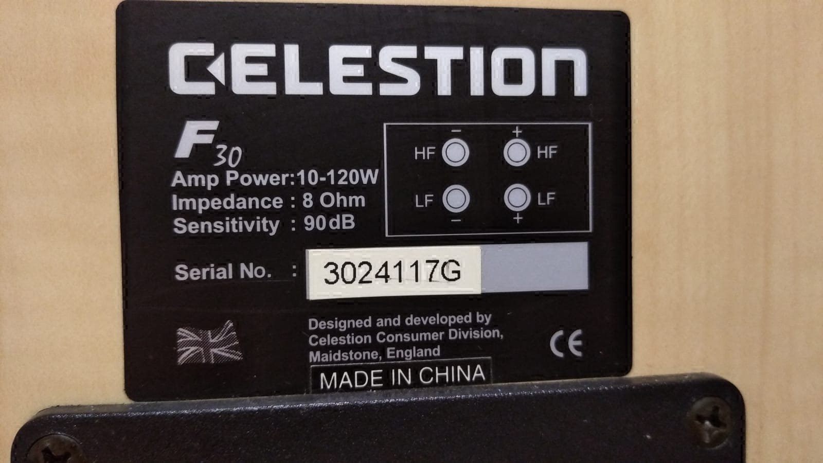

И что?
Вы часто этот комбарь на всю слушаете?
У меня тоже Роад Кинг колонки 200вт ,а на усилке 100вт.
На каком именно динамике написано маде ин Чина?
Вторая бумажка,что виднеется,это подписанные разными приёмщиками 3 последовательных теста динамика.
На каких китайских есть такие?
Собраны в Китае.
Разработка,изготовление компонентов - Англия.
А если я наклеечку оторву,что поменяется?
А вообще пофиг)
Кстати не забывайте,что в недавнем прошлом,Китай,тоже Англия.
Это уже так,для юмора.

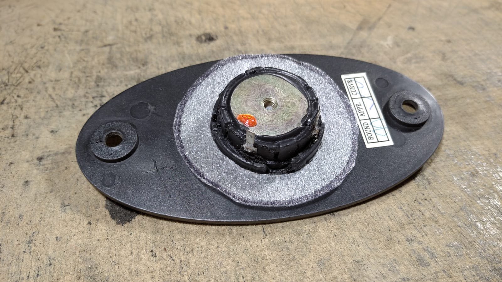

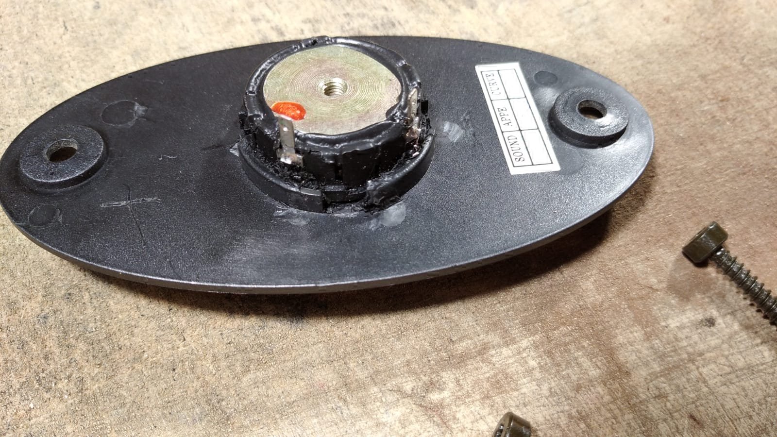

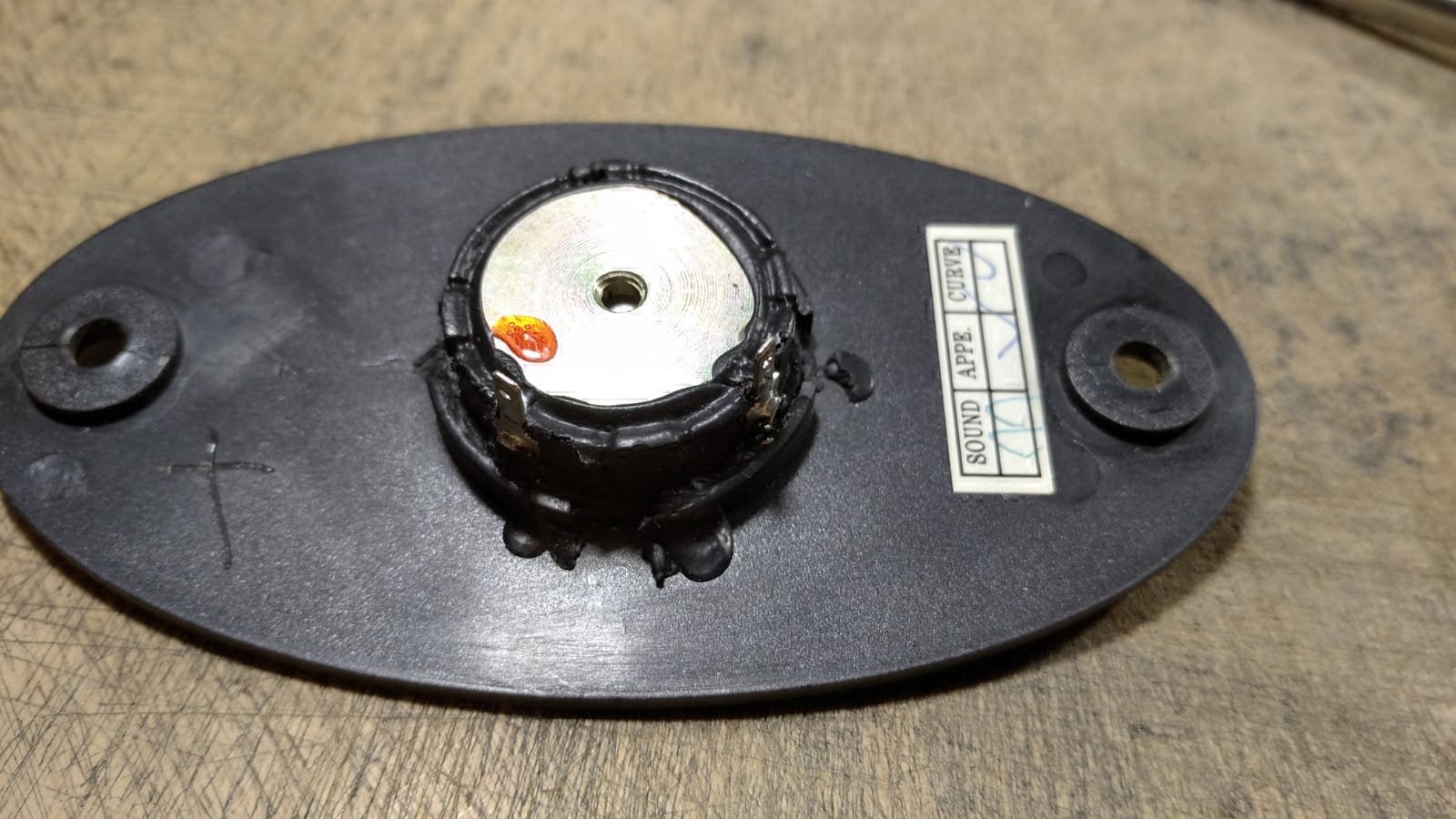

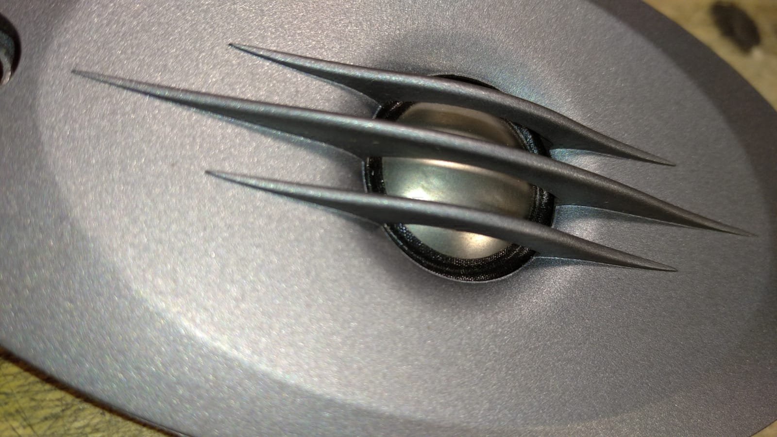

В одной колонке иногда на речи,чуть что то подхрипывало периодически,не особо напрягало,на музыке не было слышно,решил разобраться наконец.
Обслушал,но так и не выцепил что именно,так как очень редко бывает.Осмотрев ВЧ,заметил по небольшим неровностям,что видимо чинился.
Снял,так и есть,но сделано довольно хорошо,к ВЧ нареканий нет.Но всё равно заменил на целый ВЧ из донорских Ф-15.
Добавил прокладку из пенки,так как оригинальную видимо удалили при ремонте.
Ну уже лучше,когда знаешь что там всё в порядке.
При снятом ВЧ,эти явления периодически возникали,специально слушал речевой ролик, значит дело в одном из СЧ-НЧ.
Снял последний запасной СЧ-НЧ с многострадальных Ф-15.
Заменю чуть позже.
Упдейд
Слушаю музыку пока.
Может кажется,может нет ,но ВЧ пояснее на этой колонке как то стали.
Может плацебо ,а может так и есть.
Что в любом случае лучше,чем было.
Когда всё целое.

единственный комплект F30 в моём городе, что я смог найти был со сгоревшими твиттерами. вместо них продавец установил комплект PPI PT.4 - это твиттеры для авто, насколько я понял тогда. привез, прослушал - дикий визг вместо высоких, полез в сеть - нашел калькулятор L-pad (Speaker Attenuation), с его помощью подбором резисторов подогнал (понизил) чувствительность твиттеров (я понимаю, что это колхозный способ, поэтому и хочу разобраться с кроссоверами). вот так и начался поиск звука... медь сечением 2мм вместо стальной проводки резко (к моему удивлению) улучшила звучание, а синтепон это вообще магия и колдунство какое то. ниразу не думал и не ожидал, что можно так играть со звуком. кстати, параллельно я искал оригинальные твиттеры - пустая трата времени. за прошедший год ни один не нашелся.
почему я тут это выкладываю - информации толком нигде нет по ремонту F30, хотя это и очень популярная акустика. возможно кому то поможет в поиске.
Всё просто,эта акустика редко горит,и на разборе отдельные динамики не найти.
Вариант один - купить пару центральных каналов и вынуть оттуда пискуны.
Или купить Селестион Ф-10 и провести ту же процедуру.
Пара центров будет дешевле,хотя пара центров будет играть в паре лучше,чем пара ф-10.
Я чтобы заменить один сч-нч динамик на Ф-30,купил замученные внешне ф-15 и заменил.
Но и Ф-15 практически так же играют с повреждённым дином,сравнивал с полностью исправными.
Работают у меня ночными колонками сейчас.
Когда замените на родные,тогда и поймёте какой там хороший звук.
про стальную проволоку хз,может кто то наколхозил,в оригинале медная,толстая.Но проверю...
Кстати стальная обмеднённая,более звонкий,резкий звук даёт,чем обычная медная.
