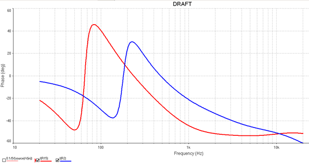

Почему мне никто не крутит пальцем у головы по поводу рисунка
и последующего вывода о том, что фаза звукового давления при работе от источника с низким выходным сопротивлением совпадает с фазой тока через ЗК, построенной при работе от источника тока? Ведь этим приведённым ФЧХ соответствуют и АЧХ при работе от источника тока (ИТ), с дикими выбросами в плюс! В реальных условиях работы добротность НЧ будет 0,7...0,8, а добротность СЧ с помощью ПАС (и катушки на землю в ФВЧ второго порядка) также можно довести до 0,7...1. Следовательно, изменения фазы звуковых давлений в зоне механических резонансов будут гораздо более гладкими, а значения фаз будут определяться работой не от ИТ, а от ИН в оформлении ЗЯ. И полученным АЧХ по звуковому давлению (ФВЧ второго порядка по Баттерворту, однако!) будут соответствовать и ФЧХ по звуковому давлению оного фильтра, но не ФЧХ токов в режиме ИТ. Красный алярм.

Что я накопАл.

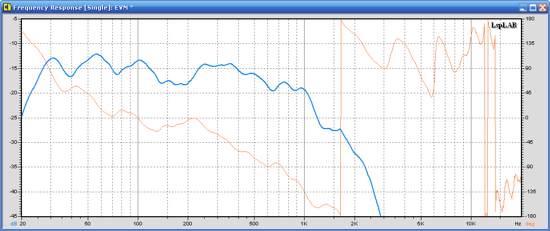

Итого, ФЧХ динамика в ЗЯ (и ОЯ) можно принять следующей: от ИНЧ до частоты электромеханического резонанса - равна соответствующей ФЧХ фильтра НЧ со своей добротностью. Выше этой частоты - согласно черновику1.
Вот с Вегалаба ФЧХ тяжёлого динамика
Если так, то для примера из черновика, откуда картинка, и для зоны возможных частот раздела 500...1000 Гц значение разницы фаз почти не поменялось. Впредь надо быть внимательнее с фАзой.

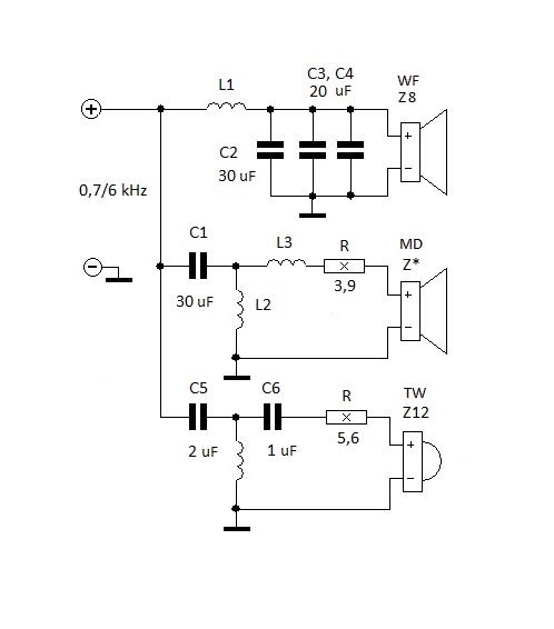

Пример из практики, измерения и часть расчёта работы СЧ звена в простом фильтре трёхполоски, с частотами раздела 700 и 6000 Гц.
Комплексное сопротивление фильтра со стороны СЧ головки, при зашунтированном накоротко входе фильтра (работа АС от ИНУН)), выпаянной СЧ головке, все остальные динамики подключены.
F, кГц......0,1.....0,2......0,3......0,5......0,6......0,7......1........1,5.......2.........3.......4.......4,5
Z, Ом......7,1....7,6......8,5.....13,5....21,5.....37....12,3.....6,8......6,1....6,4....7,3....7,7
Основные резонансы трёх кандидатов в СЧ звено в районе 140-230 Гц, выбираем сопротивление источника сигнала Rg=7,6 Ом. Влиянием объёмистого бокса под СЧ для упрощения пренебрегаем.
Их параметры Т-С:
......................................Re, Ом;........Fs, Гц;.........Qa;.........Qe;.........Qt
15ГД-11(апгр)..............6,7.............143..........3,39........1,52.......1,05
30ГДС-1..........................6,8.............219..........7,80........0,81.......0,73
5ГДШ-5-4......................3,6.............182...........8,70........3,20........2,0
Пересчитываем полную добротность динамиков, с учётом работы от источника 7,6 Ом:
.............................................Q*t
15ГД-11(апгр)..............1,66
30ГДС-1..........................1,40
5ГДШ-5-4......................4,64
Очевидно, ПАС в окна рамы первым двум динамикам не требуется, а вот для 5ГДШ-5-4 да, нужна.
Апгрейдированный 15ГД-11 "выкрутился" благодаря низкой механической добротности.
30ГДС-1 с механической почти как у 5ГДШ-5, высокие показатели Qa у обоих, зато электрическая добротность 30ГДС-1 несравнимо ниже, что и сыграло свою роль - Rg всё же не слишком большое, из-за фильтра второго порядка. А будь там ФВЧ третьего, чего ожидать?
Глядя на выходное сопротивление фильтра, таки да, работа СЧ звена почти в режиме от ИТУН.
Паразитные резонансы диффузоров (и подвижек в целом, там есть чему резонировать), должны быть конструктивно приглушены ещё на стадии производства, или при апгрейде.

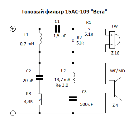

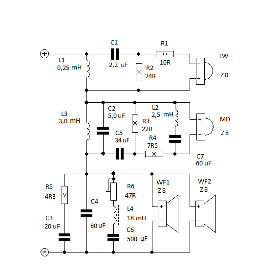

Во вложении примеры последовательных фильтров для мощных комплексов с ИТУН (усилитель "Бриз").
Комплексы работают как основные.

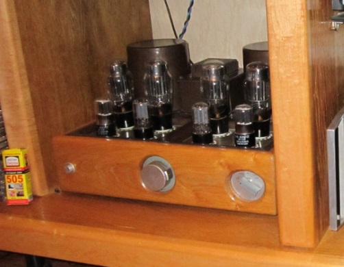

Ламповый РР, у которого по баллону 6Н5С в плечо (см. фото), имеет измеренное выходное 8,5 Ом.
Отлично работает с АС заточенной под ИТУН. Но на краях диапазона, по звуку, немного уступает "Бризу".
На средних частотах неразличимы.
Вот непонятно, почему "ламповики" так упираются и стесняются показывать реальное Rout своих усилителей. С них можно выдавить разве что сопротивление вторички ТВЗ постоянному току.
