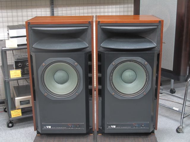

Всем привет. Возможно у кого есть оригинальная схема кроссовера, с указанием номиналов.
Там на уровень СЧ/ВЧ два переменных резистора.
Спасибо.

Спрошу у товарища. У него были две пары этих АС. Друг за другом.
Эх!!! Мечта, мечта!
Эти смотрю не студийные. Шпон. Диффузоры серо-голубые. Подвесы оригинальные. Первых выпусков.
такие достались с жесточайшим апгрейдом кроссовера
найти бы схему оригинала, и посмотреть как было

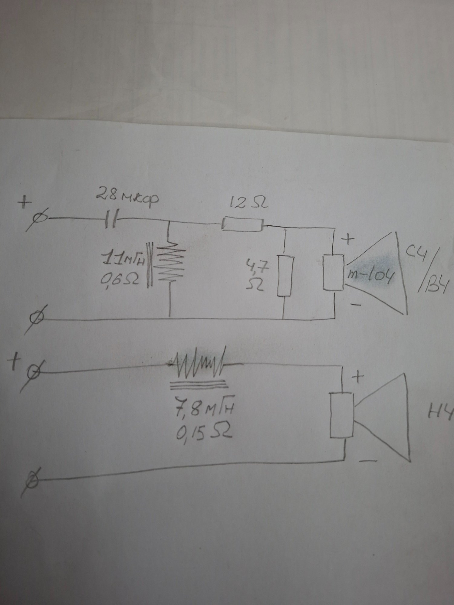

срисовал схему "жестокого апгрейда"
Как видно, довольно низкий раздел
НЧ катушка на разомкнутом тр.железе (с функцией регулировки зазора) намотана 2мм эмаль/проводом, Rакт-0,15 ом, с весом около 3кг..., как по мне это хорошо)))
СЧ катушка тоже на железе, провод 1,3мм, 0.6 ом (без регулировок)
Звук вроде как норм, но не знаю с чем сравнить, с оригинальными фильтрами я их не слушал

К схеме не придраться, здоровый понятный минимализм без наворотов,сам прихожу и стремлюсь к подобному лаконизму.Получается с нормальными динамиками.
При любом раскладе финала "эпопеи" с этими АС, меня больше всего интересует оригинальная схема фильтра.
Если взять сопротивление НЧ динамика за восемь ом. НЧ - первый,
ВЧ (1" драйвер), 15 ом с делителем - второй порядок, то частота стыка в районе 300 Герц. Это ж как упираться надо, теперь уже условному ВЧ динамику?! Его и придавили душевно под НЧ динамик.
Это же сколько они украли в чуйке у акустики???!
Теперь я ещё сильней захотел увидеть схему оригинального фильтра.

ещё хотел на НЧ перейти на 2 порядок, добавил кондёр и в два раза снизил индуктивность НЧ-катушки, ...плохо, стало грязное СЧ и гудяще-размазанное звучание на НЧ, вернул всё как было на 1 порядок, катушка 7,8 мГн на разомкнутом тр.железе с R-акт 0,15 ом
ещё уменьшил номинал СЧ-кондёра с 28 до 22мкф, это больше из за переживаний за сохранность целостности подвеса драйвера, как по мне НЧ/СЧ раздел уж слишком низкий
