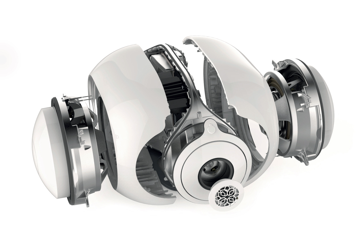

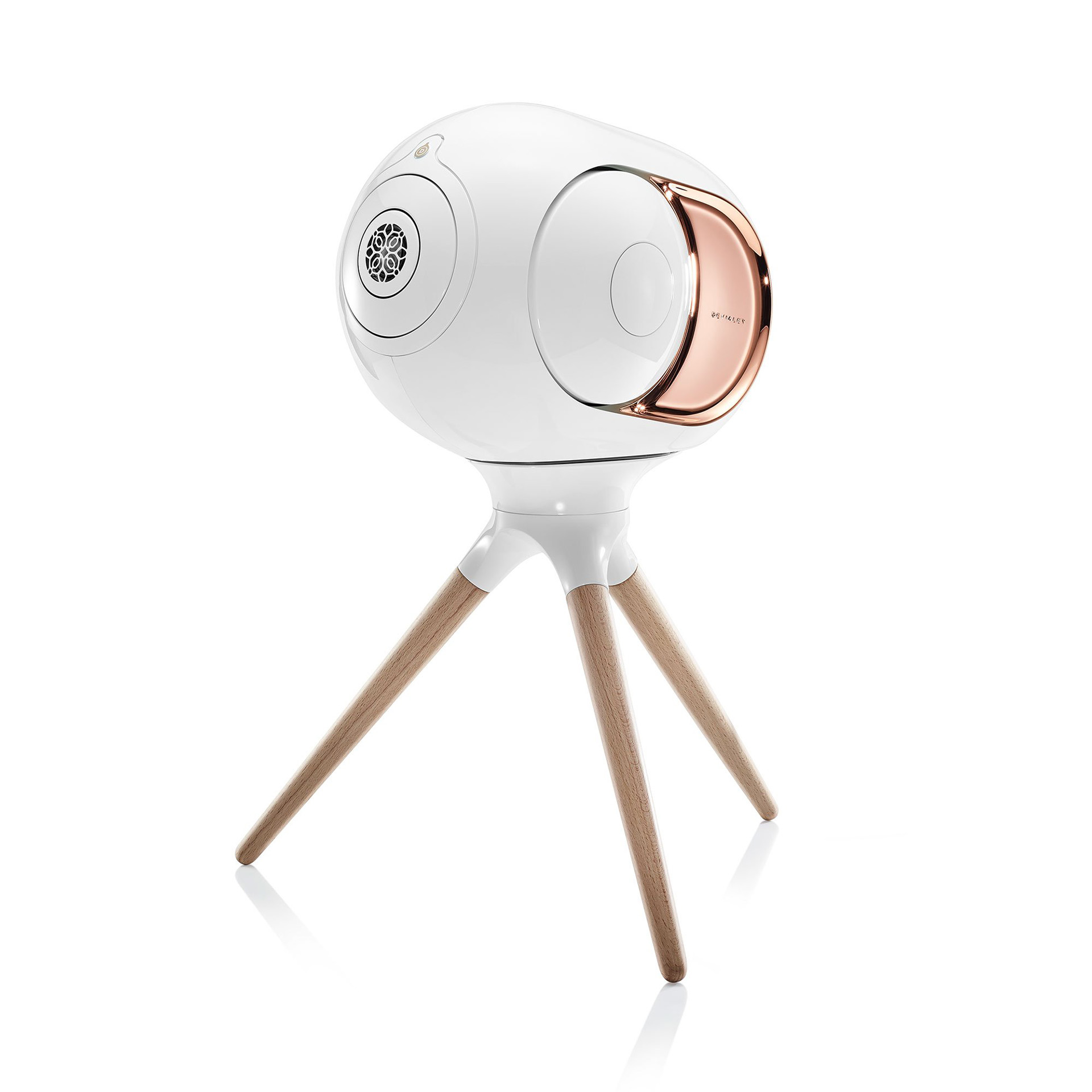

Один из вариантов АС:
В полуразобранном (демонстрационном) виде:
Позиционируется как блютуз-колонка.
Основная особенность-у боковых (НЧ) динамиков вращающиеся вокруг своей оси диффузоры. Благодаря такой особенности, заявленная производителем нижняя граница воспроизводимого диапазона от 14 (!) Гц.
4500 Вт
108 дБ SPL
14 – 27000 Гц
Производство:
Видео работы
Девайс изготовлен французами, если не ошибаюсь в 2016 году и имеет кучу патентов.
Предлагаю по возможности обсудить концепт, ввиду его необычности.
Потому как, если вращение диффузоров остановить (не вмешиваясь в обычные их перемещения), то инфрабаса не будет.
На видеофрагменте можно увидеть несинхронное перемещение диффузора вдоль оси. Когда нижняя часть полусферы уже выдвинулась вперед, а верхняя еще нет. Кто в детстве катил колесо от грузовика, тот сразу вспомнит этот эффект.
Я так понимаю, что именно благодаря эффекту Лесли, с помощью модуляции фазы сигнала, инженеры-французы заставляют слушателя "услышать от 14 Гц" то, чего собственно и нет в записанном сигнале. Именно этим объясняются комментарии обладателей девайса, что инфрабас присутствует не всегда (читай-когда вздумается). Как в хаотичной голограмме-сложилась картинка-есть бас. В остальных случаях-звук обычного мелкого саба.
Тем не менее, почет и уважение разработчикам, которые решили задачу воспроизведения инфраниза неординарным способом. Если музыканты и звукорежиссеры будут учитывать этот эффект в расчете на специфичную акустическую систему, то инфраниз можно "слушать" без монструозных акустических оформлений. И, без физического сотрясения помещения прослушивания, только за счет "обмана" мозга слушателя.
Благодаря появлению такой АС становится понятно, "откуда растут ноги":
- у "вибропанелей/виброплат" акустики типа "Торнадо" и "пропеллеров-фазоинверторов". Тот же самый принцип фазовой модуляции. Хаотичной, еще раз обращаю внимание.
- а так же эффекты "поющих песков" и "голоса моря", сводящего с ума моряков.

Видел эту колонку) Да, конструкция действительно интересна. Но так и не понял, боковые динамики крутятся "как колесо от грузовика" или же по своей оси?

Боковые "лопухи" больше похожи на сочетание динамика и пассивного излучателя (по типу TECHNICS SB-M 1000) Установлены на противоположных сторонах, уравновешивая друг друга.

Рассмотрел видео детальнее. Да, такое впечатление, что боковые динамики работают как написал Станислав выше. Но пока не ясно, они крутятся или имеют такой ход?

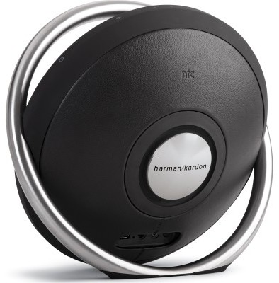

Слушал Harman/Kardon Onyx на улице, бас очень приличный для такого размера:

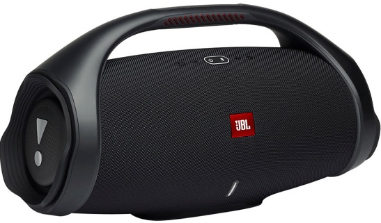

Недавно довелось услышать JBL Boombox 2, сказать что я был поражен басом - ничего не сказать:
Так что в бас на видео поверю. Вот только бы разобраться в конструкции этих самых излучателей. Цена кстати начинается примерно от 1500 долларов.

В описании сказано, что это два одинаковых динамика, работающих навстречу друг другу. Т.е. оба-активные.
Вращаются, я так понимаю, по оси, с постоянной скоростью, наверное 16 -20 Об/мин, обуславливая фазовую модуляцию основному сигналу. Т.е. ввиду "кривого" диффузора происходит изменение фазы сигнала. Отсюда есм инфрабас, который "додумывает" наш мозг, хотя в музыкальном сигнале его физически нет.

Ну конечно два. Два динамика или конструкции им подобной пневматически соединенные каждый со своим пассивным излучателем. Один справа, другой слева, внутренними частями работают на встречу друг другу, на один объем.(Посмотрите устройство Technics-а). Вращение вокруг оси, "карусель-карусель" :) не имеет смысла, кроме дополнительных щелевых потерь, да и в каком месте диффузор "кривой"? Наверно не очень точный перевод.

видео воспроизведения посмотрите внимательно на ход диффузора-там видно его "кривую" работу. Если не увидите-логично подумайте-нахрена французы заморачивались вращением диффузора-головняк себе обеспечить, что ли?! Я просто видел видео, где мастеровому принесли поломашку, у которой вращение заклинило. Играть играет, но не вращается. Обычный бумбокс джибиэль по звуку, а не саб. Потом он его после процедуры замены подвижки включает-все ок)

Ну не вижу я что там что то вращается. Обычный ПИ култыхается на мягком подвесе.:oops:

Просмотрел 42-х минутный ролик с ремонтом этого агрегата. Это всего лишь два динамика с выгнутыми белыми диффузорами. Большой диаметр катушки по типу Динаудио (должны выдерживать большую подводимую мощность). Каждый на свой объем (отверстий между половинками не видно). Цифровые (очевидно мощные) усилители. По сути, больше похоже не на акустический излучатель, а на систему с сервоприводом. Никакого вращения нет, только поступательное движение.
26,837
12,559
То, что динамики болтаются на подвесах, во все стороны, как готовая оторваться пуговица от пальто- факт. Вращения никакого не заметил.

Боковые динамики закреплены на корпусе через свою корзину. Подводящие провода (канатики) припаяны к диффузору и к корзине динамика. Не крутятся они. Да и мотора так и не увидел.
Где видно, что к диффузору? Я вижу подводящие провода, которые уходят куда-то к центрирующей шайбе.
А на самом первом видео на 22 сек (где наносится клей на центрирующую шайбу) -справа на оправке лежит светлая пластмасска, внутри которой торчат две медные по цвету штуки, оч. похожие на скользящие контакты.
И, опять же, "вихлять" в плоскости что заставляет (чорт побери!), если не вращение?

Ну предположим что не все видно и он крутится. Но где провода к мотору, да и сам мотор? Под куполом излучателя? Или провода идут к мотору :unsure: С другой стороны магнита не видно, хотя под куполом просматривается что-то типа катушки, большой как у динаудио.
Может звуковая катушка в магнитном зазоре имеет такой "кривой ход" (намеренно).

Убедили! Нашел видео, где отец с сыном при помощи топорика ломают сей девайс. Там более-менее видно устройство динамиков. Вращения нет. Получается, что супер бас видимо только за счет разности фаз между басовиками получают. Моно-колонка, а не стерео.
