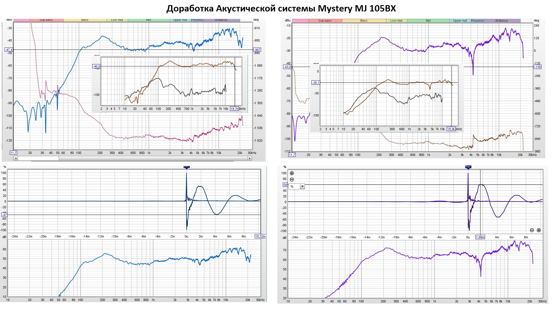

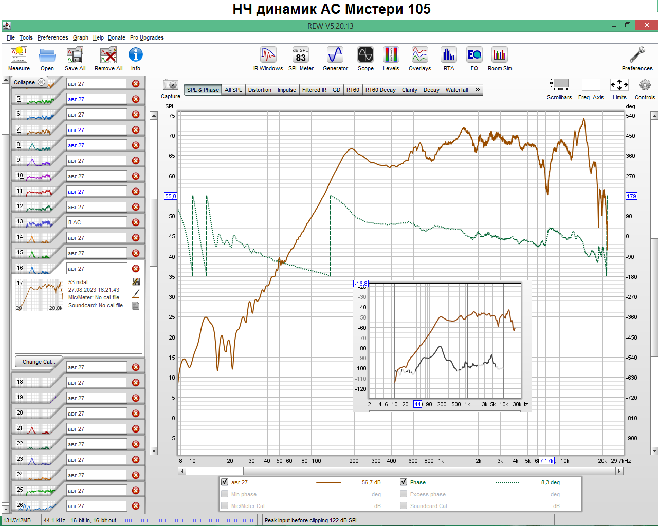

Для реализации проекта многоканальной системы в ближнем поле купил на пробу эти колонки. Одни купил на Авито, а другую пару в интернет магазине, грубо говоря за 2000 и 3000 руб., соответственно.
Звук в целом мне понравился. Хорошо формировалась стерео сцена с неплохой детализацией на СЧ и ВЧ. Но, понятно, что, это не полноценные ШП АС, а скорей СЧ-ВЧ колонки, которые нужно слушать в ближнем поле в автомобиле, установив их, например, в нише под передней панелью, в районе ног, или использовать их как микро АС в качестве колонок для ПК или домашней стерео или многоканальной системы совместно с сабвуфером.
Сделал акустические измерения и обнаружил разные графики по искажениям и даже по АЧХ у разных пар динамиков. В целом АЧХ удовлетворительная, не считая подъема на 200 Гц и провала в АЧХ в месте сшивки НЧ и ВЧ динамика.
Решил посмотреть. что внутри этих АС, но их разборка потребовала значительного времени. Чтобы раскрутить колонки нужно снять прочно приклеенные, декоративные решетки. Больше часа пришлось шприцом заливать ацетон в конструктивные пазы, куда входит решетка, чтобы решетки стали выходить.
После разборки обнаружил, что в одной АС перепутана полярность подключения ВЧ динамика. Отключил ВЧ и посмотрел АЧХ НЧ и ВЧ динамиков. Восстановил правильную полярность включения ВЧ динамиков, и отключил пьезоизлучающий динамик. Искажения на ВЧ и, что очень странно на НЧ, существенно снизились до вполне приемлемых значений.
Зачем в эти и другие автомобильные колонки и динамики ставят пьезоизлучатели, ухудшающие линейность АС, я так и не понял. Единственная версия, что этот пьезоизлучатель выполняет функцию своеобразного ритм - бубна, выдавая в такт с музыкой и, в основном, с ударником дополнительные ВЧ и ультразвуковые пачки импульсов. Кстати, после исключения этого излучателя окраска звука стала другой. И как не странно, с пьезоизлучателем звук казался даже поинтересней. Можно в корпус поставить выключатель, чтобы вернуться к заводскому варианту не разбирая АС.
У второй пары АЧХ несколько оличались - был более высокий подьем на 200 Гц. В остальном примерно такие же параметры. При отключении пьезо излучателя искажения заметно снизились.

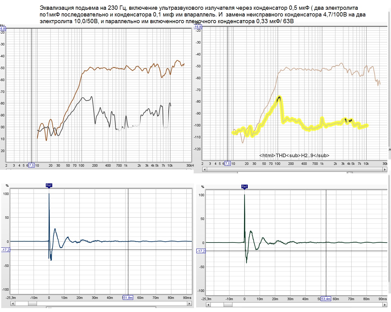

Пробовал сделать эквализацию, получились такие графики
Для уменьшения неравномерности АЧХ и снижения нелинейных искажений желательно обклеить внутреннюю поверхность АС тонким войлоком или карпетом. Несколько снизить горб на 200 Гц можно заполнив корпус дополнительным уплотнителем из поролона или ваты. Если есть эквалайзер, то можно обойтись и без этих операций. Сшивку с сабом можно делать на частотах от 130 до 250 Гц. В типовой КП, где для многих мест прослушивания обычно получается провал в АЧХ, в районе 200-300 Гц, горб на АЧХ в этих АС может компенсировать подобные искажения спектра КП.
После несложной доработки этих АС, с сабвуфером, можно получить неплохой звук в автомобиле или дома. С хорошим, малоискажающим усилителем и эквалайзером или DSP процессором можно организовать достойный стерео или многоканальный звук в ближнем поле с качеством системы неплохого уровня Hi-Fi. при небольшой мощности (до 1-2Вт) искажения, в основной части спектра и в ближней зоне прослушивания, на уровне порядка -46-50 дБ.

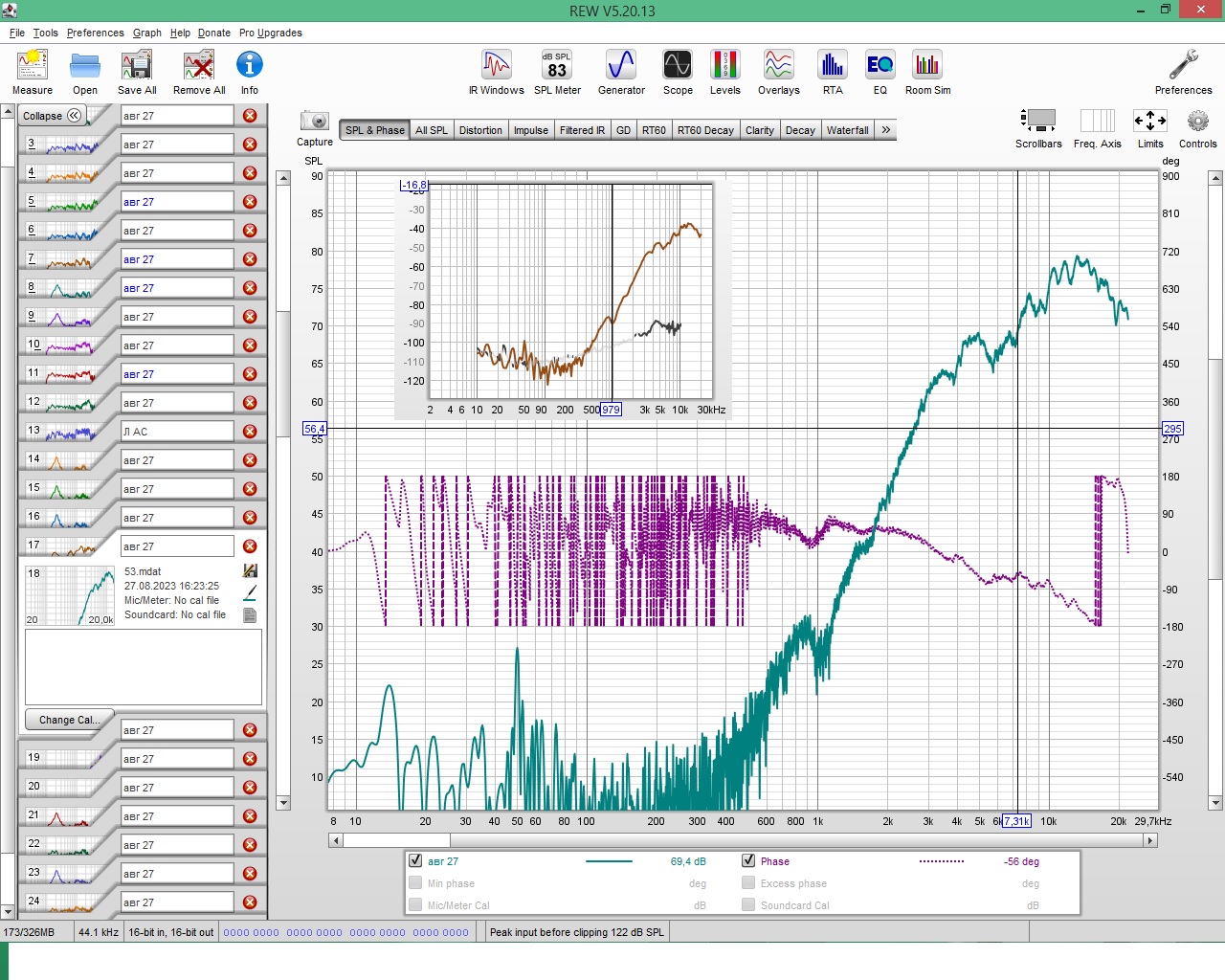

    472.6 KB · Просмотры: 16

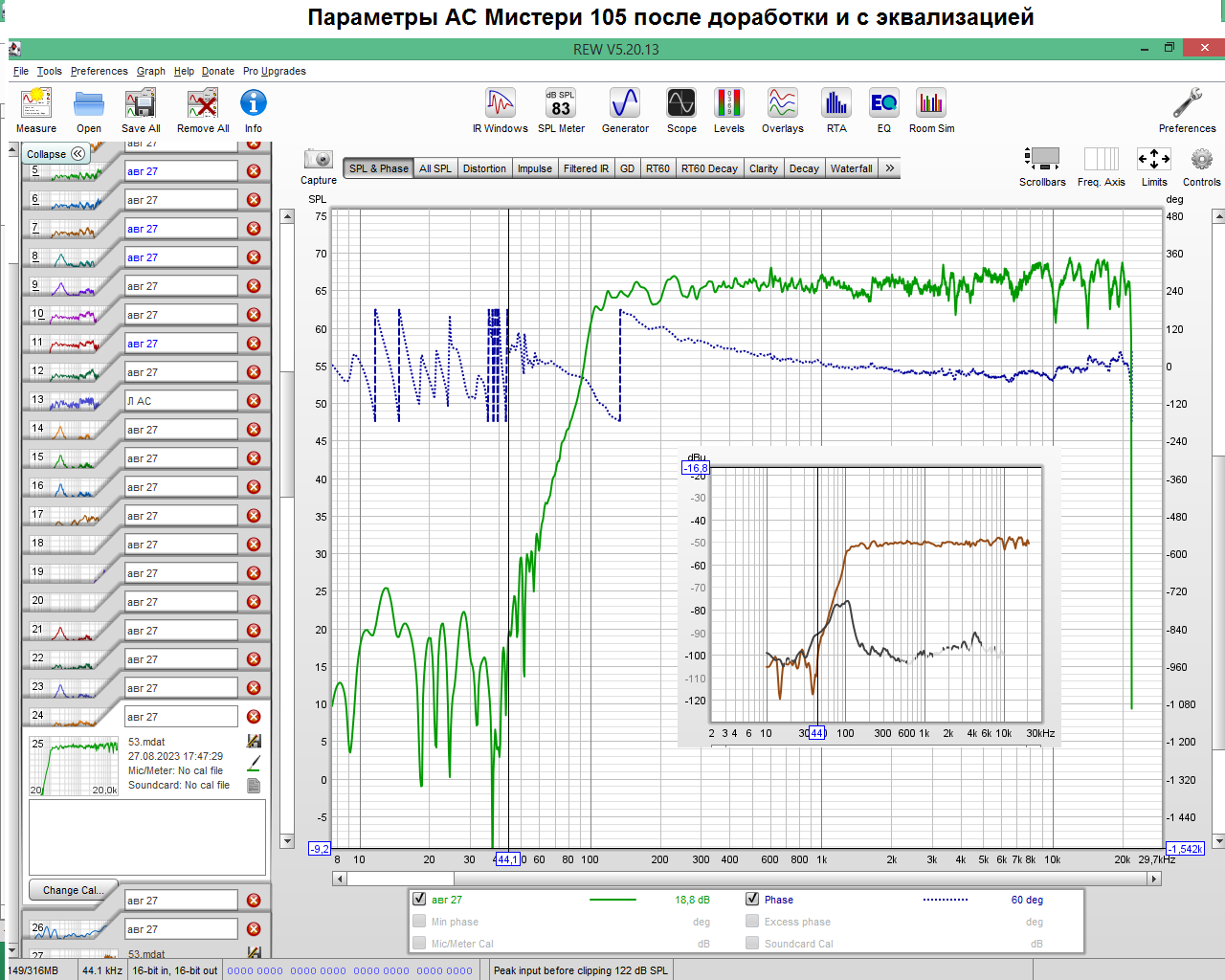

    268.4 KB · Просмотры: 14

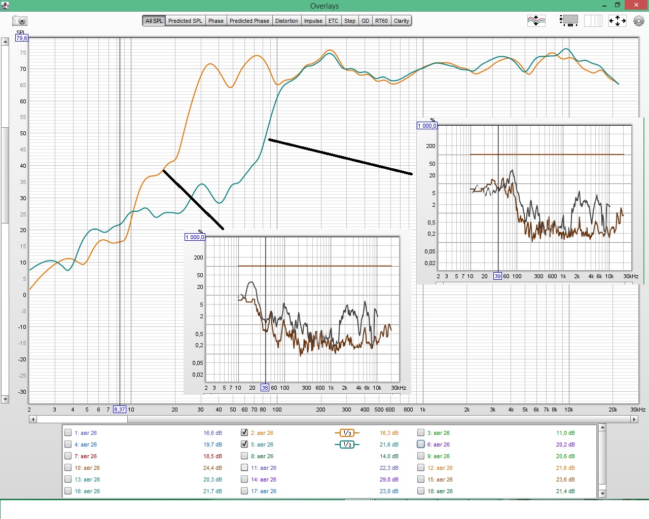

    422.6 KB · Просмотры: 17

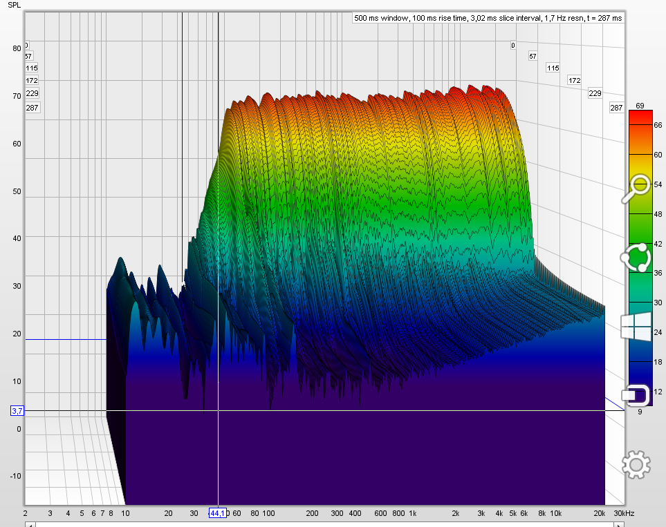

    399.6 KB · Просмотры: 17

Интересную работу провели, молодцом. Мню, что половину горба 200 Гц уберёт заглушивание ФИ. Поглотитель внутри обязателен. Меня, как профдеформированного, интересует схема фильтров, с пьезиком включительно, а также - что является причиной расхождения АЧХ в каналах.
Сталкер001
23 Мар 2025
295
1000Гц
Если не путаю, то пьезик подключен был в параллель чуть ли не к НЧ динамику. Надо уточнить. А фильтр, это разделительный конденсатор на 4,7 мкФ 63В между НЧ и ВЧ динамиком. По расхождению АЧХ разных пар АС в области 200 Гц нет особых версий, кроме разных параметров самих НЧ динамиков. Частота резонанса одинаковая, а добротность горбов разная. Возможно, это получилось за счет разного материала диффузоров или центрирующих шайб. Возможно, это разные партии динамиков или даже разные заводы - производители. Пробовал подключать пьезоизлучатель через небольшой конденсатор, чтобы сохранить звуковой, ритмический эффект от него. Больше 1 мкф ставить нельзя - начинается заметный рост искажений. Лучше его вообще исключить. Если закрыть отверстие ФИ, горб почти не меняется, но завал АС по НЧ начинается практически сразу после горба. На искажения это почти не влияет.
