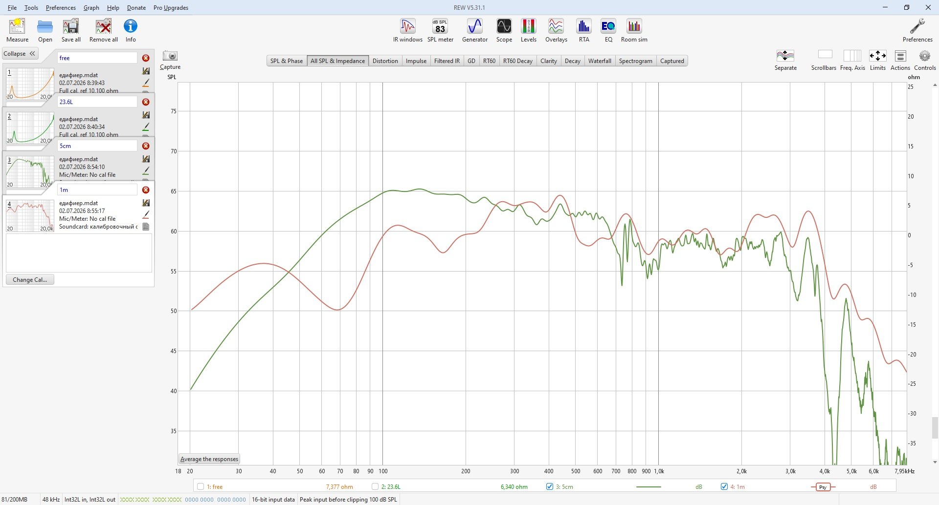

А почему другие уважаемые знатоки предпочитают с метра, пол метра или в упор? Кому верить? )))
Это для стандартизации что бы хоть как то отвязаться от влияния акустики помещения при измерениях, точнее иметь некое усреднённое по палате, что бы хоть как то понимать к чему приводит та или иная АЧХ полученная на метре на оси ВЧ.... Подобная стандартизация ввела фундаментальную ошибку в умы ряда обывателей, они долго и нудно сводят АС на метре, а потом ещё дольше ищут приемлемое размещение этой ас в помещении. В место того, что бы сразу сводить АС к месту прослушивания. Скажем так. Если делать АС на продажу, то нужно её сводить на метре, если делать АС для себя любимого то нужно её сводить с учётом акустики своего помещения, в таком случае мы уменьшаем себе головную боль с танцами вокруг АС. АЧХ в точке прослушивания попадет нам в уши, а не АЧХ на метре от АС. Анализировать АЧХ в точке прослушивания сложнее, но это просто требует немного другого подхода к анализу измерений.... Ну ради интереса сделайте два измерения, на метре и в точке прослушивания....
Ошибка, прежде всего, в том, что изначально надо знать свойства помещения, затем думать, что какую АС купить (сделать).
если дальнее поле... не в любом помещении отсечь отраженку (мой случай- 20 кв. м., но заставлена мебелью, много стекла... ответственные замеры делаю на улице). Да и... дай бог свести с 1-го метра (можно подумать, тут все Бокаревы и Марковы), с точки прослушивания уже как получится (лично я сразу +5 дб закладываю на потерю брильянса).
Нет. Просто нужно знать что АС+комната это единый акустический инструмент звукоизвлечения, и делать себе АС без учёта акустики помещения это сложный путь в никуда. Если комната звенит и размещение АС по отношению к слушателю возбуждает уверенные стояки в +15дБ, то хоть тысячу раз своди АС на метре, толку от этого будет крайне мало. В общем, АЧХ в точке прослушивания показывает что мы слышим, а на метре она показывает что мы хотели бы услышать.... Дальше решайте сами, как вам легче так и делайте....
По смыслу то же самое
люблю я родину, люблю... уже лет 40 как в теме и 3 года ползаю по квартире с микрофоном. То, что вы убеждаете... также уже сто раз сказал. Но, ещё раз, сводить по месту прослушивания, надо иметь огромный опыт, прежде всего слухового восприятия (микрофон мало чем поможет), единицы могут такое сделать (если не бла-бла) и то получится "на вкус и цвет" (Бокарев рассказывал, как его метлой гнали)... надо научится сводить с метра. Кто научился хоть азам, уже не надо объяснять, в какую он попал... задницу.

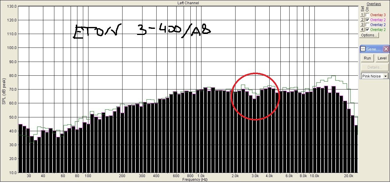

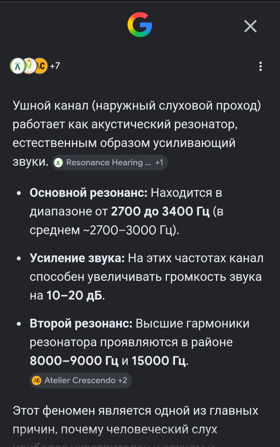

То есть, накрученные в край регуляторы тембра -Бум-Цыц это норма, а вежливый провальчик на 2-3 кгц- это фе и моветон.
Понимаю тех, кто сводил дины с разделом на 3кГц. Провал организовать реально и без затрат.
