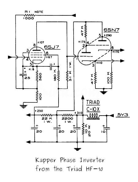

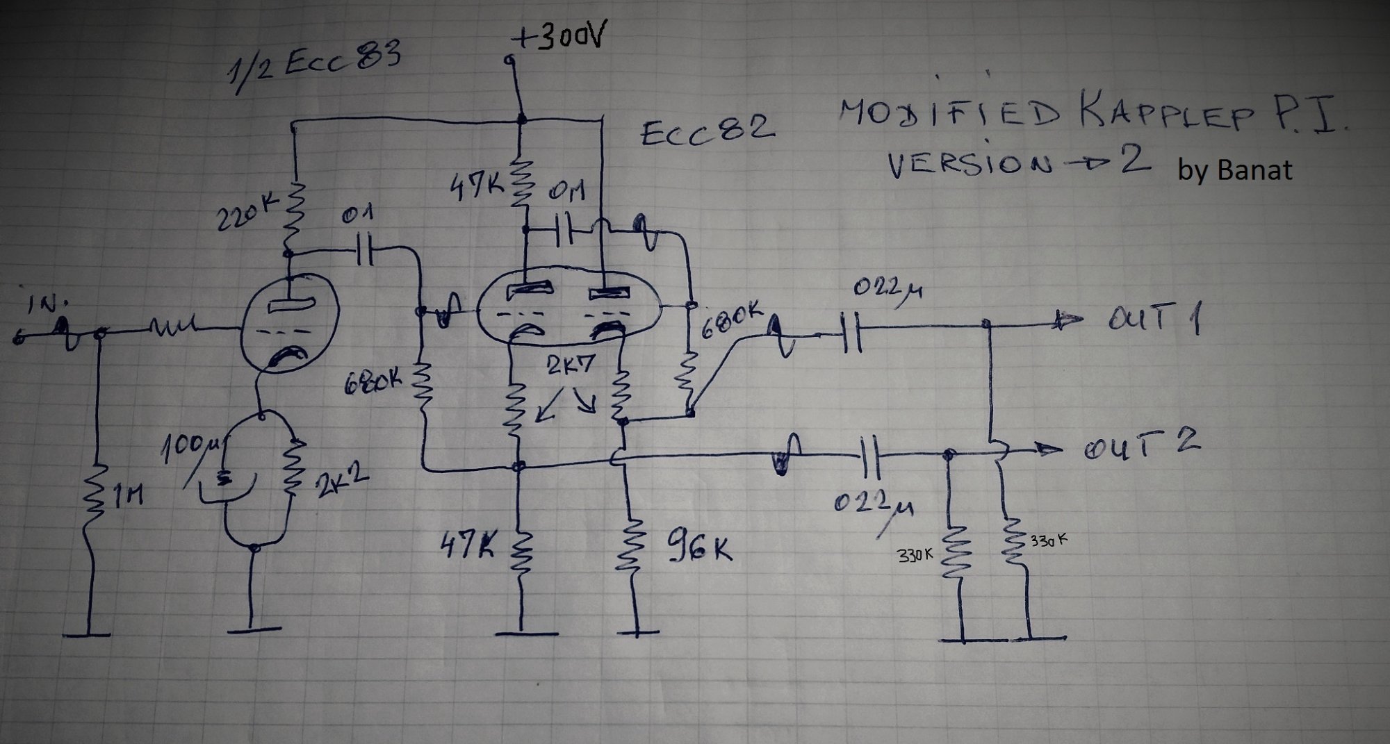

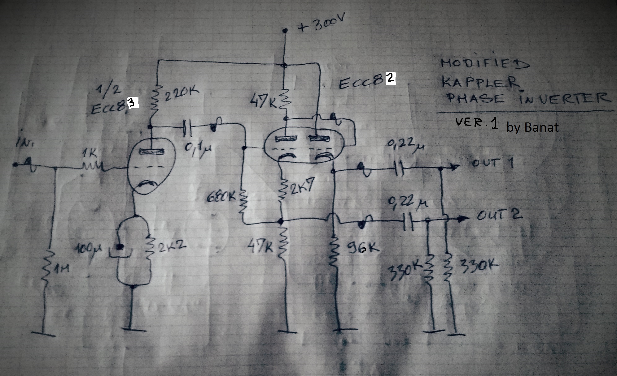

Может ли кто-нибудь разбирающийся в симуляторе SPICE проверить общие характеристики фазоинвертора Капплера? , а также для проверки двух своих подвариантов, осим стандардних карактеристика меня особенно интересует размер выходных сопротивлений.
Заранее спасибо!

По памяти, где-то читал, что плечи фазоинвертора с разделенной нагрузкой(анод и катод триода) обладают равным выходным сопротивлением . Поэтому нет особой выгоды анодную часть дополнять повторителем. Потому что катодная часть не является подобным повторителем в смысле низкого выходного сопротивления.
Проще всего в макете проверить нагрузочную способность обычной схемы и выяснить для себя окончательно.

А вот и нет - в стандартном включении сопротивления разные. Но если возбуждение приложить между катодом и сеткой - плечи практически одинаковые и, если это не ложная память, усиление должно быть как у соответствующего каскада с общим катодом ( относительно плечь, разумеется).
Вот https://klimanski.com/2013/02/24/фазоинвертор-с-распределенной-нагру/
