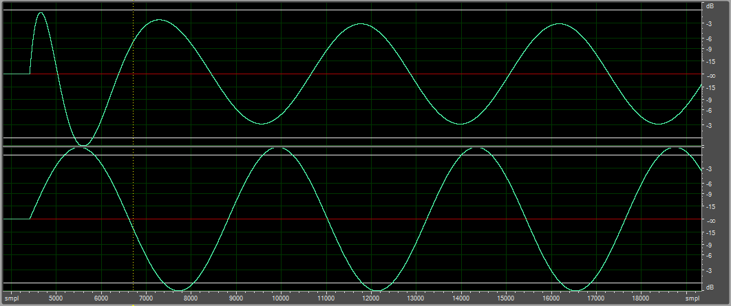

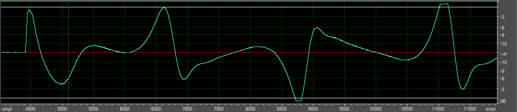

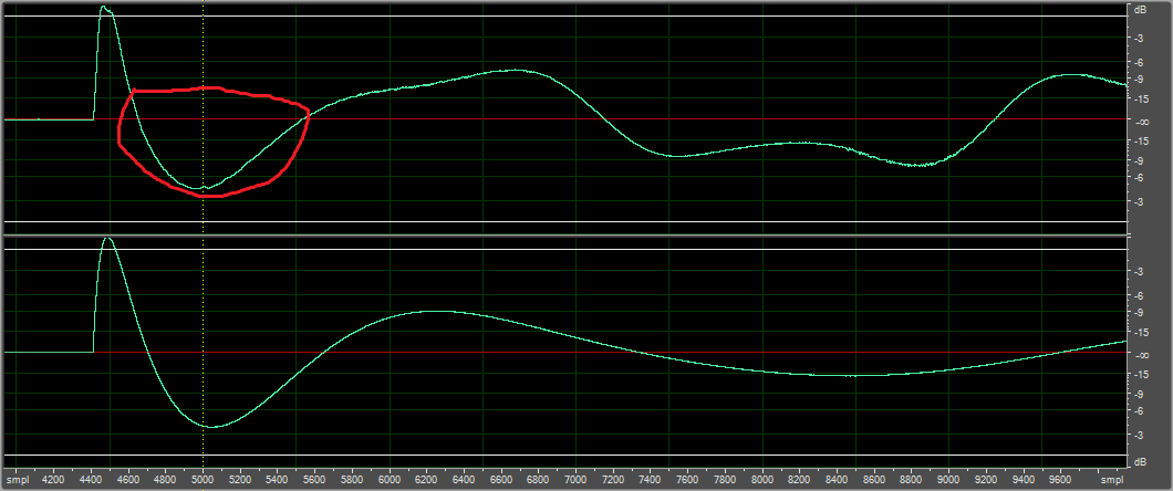

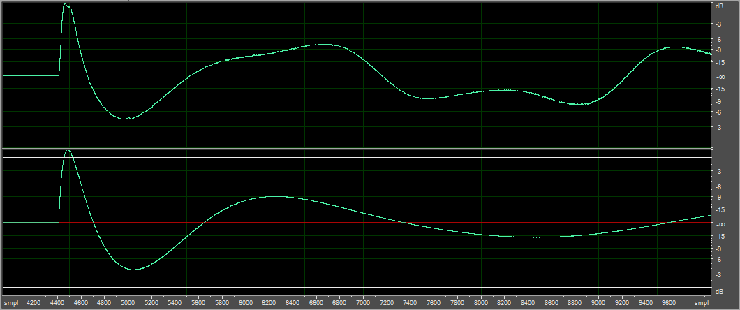

Просто вы так и не поняли, что такое звук. Посмотрим на начало форм сигналов (синус 10 Гц.) из поста https://ldsound.club/threads/nekotorye-mysli-o-poiskax-nambasa.2970/post-344452
Сверху форма сигнала WAF123.00, снизу - то, что должен был изобразить ГД (вторая картинка - увеличен масштаб по оси абсцисс):
На клеммах ГД форма сигнала на верхней осциллограмме (после всех фильтров в звуковухе и усилителе), на нижней - исходный синус 10 Гц.:
Ни о какой линейности фильтров речи быть не может - любой фильтр есть НЕЛИНЕЙНЫЙ элемент. Но вернёмся к осциллограммам WAF'а:
Никого не смущает, что данную часть сигнала ГД не исказил? Данная полуволна = 880 семплам (частота дискретизации 44100 Гц.). Тогда как дальше идут дикие искажения сигнала, причем с меньшей пиковой на 3 дБ амплитудой. Попробуем заставить исказить эту часть сигнала методом вваливания - накрутим +12 дБ сверху:
О как! На 12 дБ больше (т.е. с точки зрения амплитуды ГД искажений не внёс), а всё такая же, синусоидальная! Динамик просит пощады, трещит, а начало с тем же уровнем отыграл с небольшими искажениями - теперь эта часть полуволны = 640 семплам.
Почему начало сигнала (первый период) динамик амплитудно не искажает? Ответ банальный до безобразия, если знать, что такое звуковое давление, сопротивление воздушной среды. Сейчас посмотрим, как читатели книг дадут ответ.

Вы зачем линейные искажения называете нелинейными искажениями? Вы вообще знаете разницу между линейными искажениями и нелинейными?
Вы смысл слова линейный понимаете? Что нибудь про свойство линейности слышали? Приводите примеры. Причём тут такие понятия, как линейные и нелинейные искажения? Речь идёт о Теории линейных и стационарных систем - в её терминах и выражаюсь.
В контексте моего высказывания ничего не объясняется. На кой ляд нам нужен переходной процесс в начале. Он нам неинтересен и всматриваться в него нет резону! Давайте говорить об установившемся режиме и без перегруза, если можно. Много писанины и все без толку. Что касается линейности, то есть простое определение. Линейная цепь это такая цепь, при прохождении которой синусоидальный сигнал не меняет своей формы. Если при прохождении цепи синусоидальный сигнал на выходе меняет форму - эта цепь нелинейная! Фильтр форму синусоидального сигнала не меняет (меняется только амплитуда и фаза), поэтому он относится к линейным цепям! И кто там где и как учился, рояля не играет! В рассматриваемом случае вы на динамик подаете НЕ СИНУСОИДАЛЬНЫЙ сигнал! Это тот самый бурст, если я не ошибся в названии. Задумайтесь, переход от нуля к синусоиде - это само по себе что-то жутко нелинейное с широченным спектром. Т. е. мы видим реакцию динамика на несинусоидальный сигнал! В начале это вообще реакция на крутой перепад. Мы и видим соответственно амплитудный выброс, превышающий амплитуду в установившемся процессе. Что касается временнОй картины, то нет там никакого ни четверть-периода, ни полупериода. Эти термины относятся к периодическому сигналу, а его попросту нет на входе в рассматриваемый момент! Есть, как я уже говорил, только переходной процесс. А он нам совершенно неинтересен в том контексте о котором я говорил!!!!! Конечно, реакция на импульс интересна сама по себе, а то, что вы тут пытаетесь рассматривать, очень близко к этой реакции. Это есть один из параметров объективной оценки звучания колонки. Но это из другой темы и к малобасу прямого отношения не имеет!
Так этот переходной процесс многим мозги выносит напрочь т.к. если человек изначально не понимает откуда ноги растут у подобных кордебалетов, то вы ему ни чего внятного не покажите и не докажите. Нет смысла развивать некие теории влияния на бас первой четверти периода, не понимая что на самом деле будет отображаться в этой первой четверти периода. Как не крути, переходной процесс есть неотъемлемой частью именно первого периода колебаний т.е. первого периода синусоиды, и покуда человек не понимает почему там такая "красота", он может выдвигать любые догадки которые будут далеки от реального положения дел.
До тех пор, покуда человек не знаком с линейными искажениями и их проявлениями на временной шкале, нет смысла вообще что либо там обсуждать т.к. все ваши аргументы для него это просто набор слов.
Потом, для анализа полученных сигналов нужно понимать как производится анализ сложных сигналов в линейных системах и почему так, а не иначе, и ограничения такого анализа на нелинейные системы нужно знать и понимать. Короче, нужно многого чего знать и учитывать, в противном случае толку будет нуль целых нуль десятых.
Нельзя лесть в дебри не понимая базовых основ.
А если бы On1y был знаком с ТЭЦ и решал бы диф уравнения второго порядка для нахождения переходного процесса в RLC электрических цепях. Он бы не выдвигал те идеи которые он выдвигает. Он бы совсем по другому понимал то, что он видит на своих измерениях.
