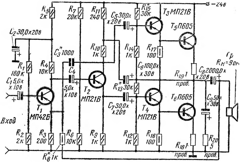

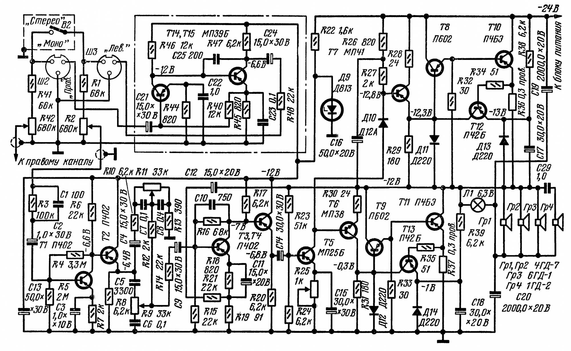

1. Стерео усилитель В.Вагина, ВРЛ вып. 50, 1975г, делал по мотивам, у меня П601И-П4ДЭ. Еще тогда понял, что К50-6 армянские, К52, К53- "инверсия капитализма", как это вдруг конденсатор может стать диодом или еще чем-то. Балдею, когда "аудиолюбители" ставят в катод такой кондер, и нахваливают...

Юрий Робертович нашел я эту статью. Автор Вагин В. Только схема очень огромная, куча деталей, а параметры скудны, диапазон: 30-15000 Гц. КНИ - 2%. На фото я увидел платы с 5 транзисторами, вот и заинтересовало.
Прилагаю схемы:
26,841
12,559
Схема по сути простая как топор, разве что защит всяких туда натолкано. Стабилизатор питания применяли видимо по недоступности нормальных емкостей, тысяча мкф помню это уже было сокровище.

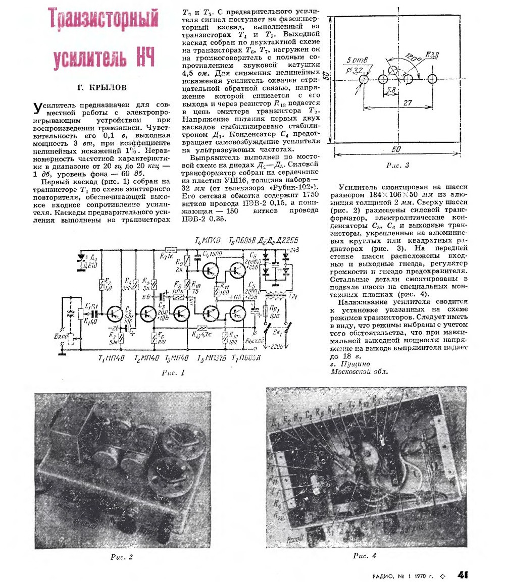

http://archive.radio.ru/web/1968/07/037/ А это схема на п605 из статьи Николая Зыкова, в том самом первом журнале Радио, купленном в Москве , в 68 году, с него всё и началось.....
1103
А вот она та схема на 605-х, Крылова, вот её собрал и она пела. http://archive.radio.ru/web/1970/01/044/

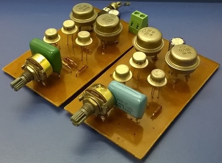

Собирал стенд для проверки транзисторов по этой статье
Список результатов:
7шт. ГТ705Б 10-12кГц
7шт. ГТ703А 8,3-10кГц
5шт. П4 3,6-4,7кГц
6шт. П210 4,7-5,6кГц
8шт. П213 2,9-4,2кГц
7шт. П214 3,3-4,8кГц и 5штук 5-5,3кГц
3шт. П215 4,8-6,6кГц
5шт. П216 1,5-2,5кГц
4шт. П217 2,1-3,4кГц
17шт. ГТ403Г 10-15кГц
6штук ГТ701А 2,7-5,3кГц
ОС26-6,6кГц
для МП26Б и разных ГТ402/404 больше 20кГц
Сейчас у меня такой самопал работает. Пока устраивает.

Спасибо, полезно. Усилитель по той же схеме?
Процесс пошел.

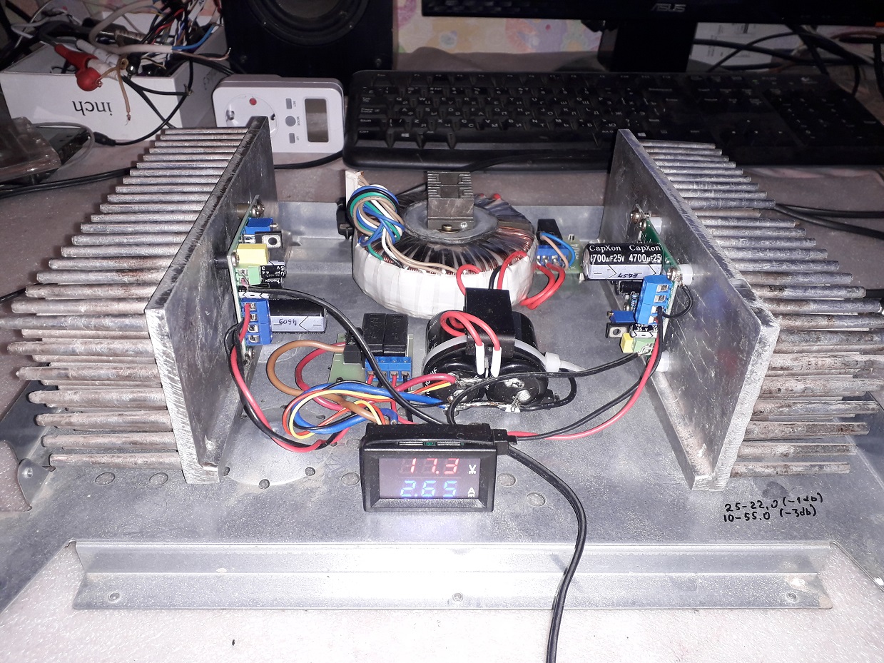

Недавно разобрал блок с радиатором, на удачу там стоит пара 605-ых. Тем более корпус уже есть, алюминий. Возможно, если постараться, то можно и БП туда поставить.
Наверное пора отдельную тему по этому усилителю делать.

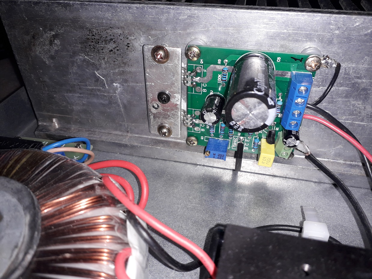

Удививляюсь молодым да ранним, думают, чем навороченнй, тем лучше, Амфитоны с Бригами это же вообще...
А китайцы, например, КИТы Худа продают. Транзюки китай, но все лучше...
Кстати китайские с алиэкспресс сторублевые JLH1969 на TIP41C неплохи. Менял в их TIP41C на КТ646А в предвыходном каскаде и оконечники на супербета КТ863А. Искажения снизились примерно в 10 раз до 0,015% на 1 вт 4ом (питание 17в ток покоя 1,7а) с преобладанием 2 гармоники. На максималке 6вт искажения не превышают 0,05% во всем диапазоне до 20кгц. От простейшего источника питания (диоды, 2 кондера по 15000мкф) фона не слышно. Покупал эксперимента ради, послушал, теперь задумался о корпусе для усилителя.
Полагаю что и на германии можно попробовать собрать, но смысла выше 3вт снимать опасно, сильно греется что для германия смерть.

Для А класса любая прокладка под транзистором делает ситуацию драматичной. Полезнее, на мой взгляд, распилить и изолировать радиатор, нежели слюду прокладывать.
Недавно не мог понять причины мгновенного выгорания какзалось бы могучих транзисторов в схеме Агеева, проверенной и надежной. Просто они изолированные и нагрев от тока покоя мгновенно их выпаливал, хотя в варианте с меньшим питанием все работало как надо.

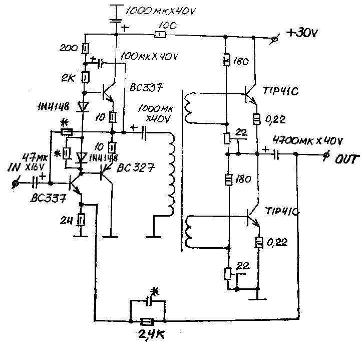

На 24 вольтах работают. На 25...26 вылетают. То что они военно-транспортные-так по ним и видно. Схемку бы, куда их реализовать. Изначально замахивался на однотакт. Но у меня и двухтакт не пошел.
26,841
12,559

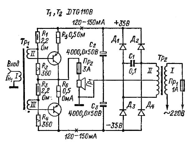

Есть вариант для таких нежных. Болгарская книжка старая, там на германии выходной каскад качается трансформатором межкаскадным, в нем три обмотки, мотаны в три провода сразу, внавал. Схемку придумаю, как вам нарисовать. Грамотно все и просто.

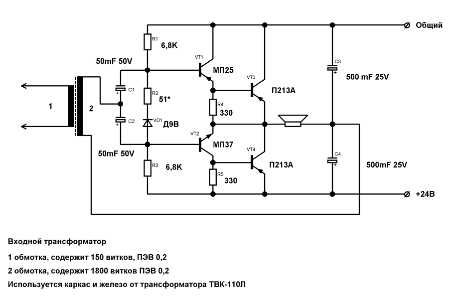

Скорее всего оттуда я и брал выходной каскад. Двухтакт, на трансе. Но, 6н6п его не раскачивает. А мощнее лампу как бы смысла не вижу ставить. На макете раскачивалась схема с Г3-121, пока генератор был живой) Но там и выход мощный достаточно.
Вот наподобии такого выхода...только полярность наоборот из-за р-п-р структуры АД-шек
Классная ваша схемка, так и задумано у меня, в принципе, если 6н6п српп сделать, то транс потянет, понижающий. Фирменная схема есть похожая, на АД-шках, но раскачка транзисторами без транса, тоже живет и работает.
Достоинство схемы- база выходных транзисторов надежно закорочена вторичками транса, что позволяет выжать из транзисторов все возможное. Все прочие схемы в проигрыше. Но есть нюанс, мезапланары боятся обратного напряжения, у них 1 вольт уже пробой базы. Нужен диод, отсекающий обратный выброс на вторичке.

Я запускал 6н6п -второй каскад -катодным повторителем. Не потянул. Наверное чтото не так сделал(
Транс был понижающий, где то 20: 1+1 Выходной каскад жутко просаживал напряжение на вторичках.
Диод пририсуете к схеме? Я в схемах усилителей разбираюсь на уровне метода научного тыка.
26,841
12,559
пририсую, если найду готовую схемку, сам почешу репу, пока не смакечу.
Как вариант- диод параллельно базе. Или диод плюс резистор послед-но, ом 20
сейчас подумал, что транс с Ктр 1 к1 провалит входной импеданс на первичке низким омическим базы , поэтому даже катодник обвалится. нужно все проверять лично.

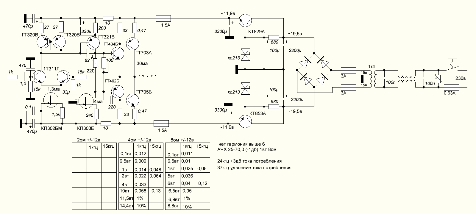

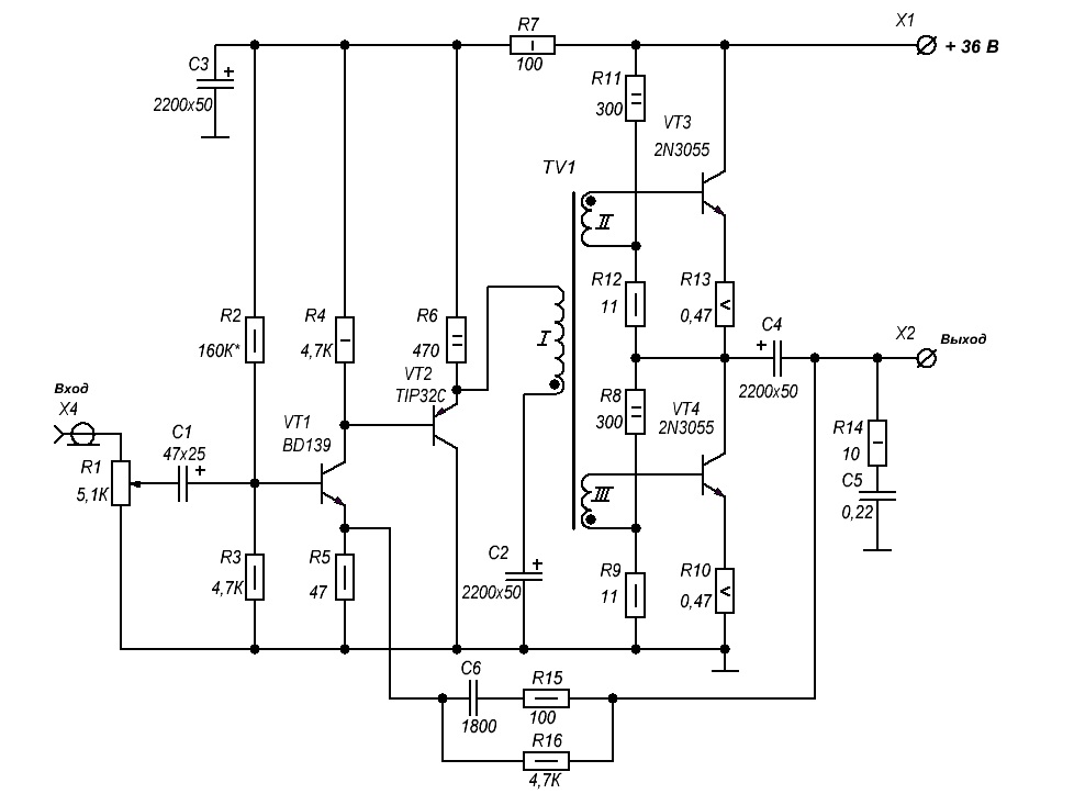

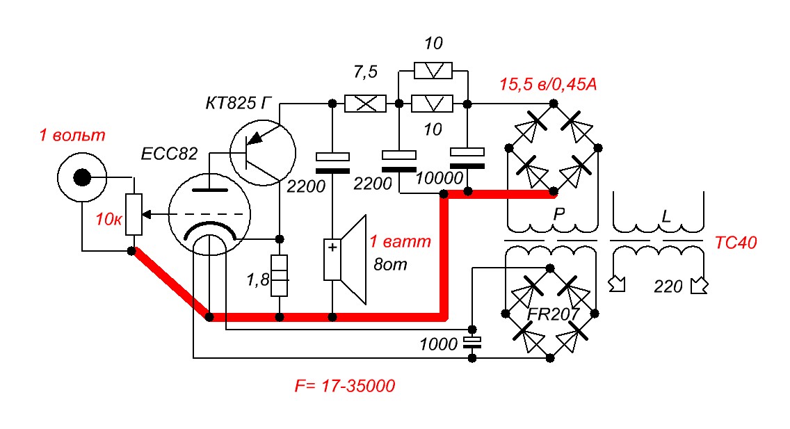

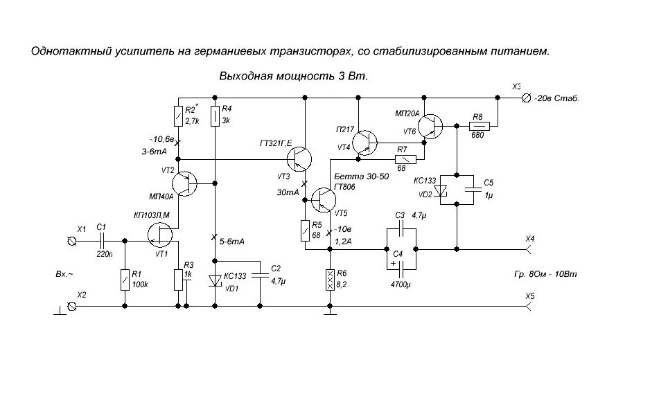

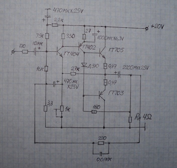

Еще схемки накидаю, какие меня заинтересовали в инете. Может кому пригодятся.
На сладкое - однотакт на германии...
я не спец, но на 2й и 3й схеме случайно нет ошибки? дело в том, что на германии же должен плюс быть на земле, или это не обязательно? просто я когда то несколько раз спалил схемы из за этого и после того стараюсь с германием дела не иметь
26,841
12,559
Навороты не понимаю, две трети деталей за борт и схема лищь выиграет. Нафиг каскод во входном каскаде, нафиг куча транзисторов в коллекторе 806-го, когда повторитель на резисторе сам себя стабилит по току?
Да -я указал 20 к 1+1 тоже просаживал сильно
Вот случится казус- соберу макет и проверю. видимо, без общей оос схема на трансе- жопа с большой буквы Ж.
Почему не катят схемы 2 и 3, там транзисторы включены по-разному, один с обшим эмиттером, второй с общим коллектором, перекос по выходному сопротивлению плеч чудовищный, искажения без общей оос будут огромные. Хотя как-то гудеть будет, конечно.

Спаял ПРОСТЕЙШИЙ, на одном транзюке(мой на двух, КТ825 не нашел, КТ814+КТ818), памяти Влада Пронина посвящается
У меня в катоде 1,2ом, пит+14в, лампа ЕСС86, низковольтная, 30в всего, аналог 6н27п, остальное также.
Чувств. 1,2в RMS, выход 2,9в RMS, это 1,05вт мах. Частотка по -1дб 15гц-45кгц.
Усилитель - КЛАСС, сделал всего 1 канал, подключил колонки с10 ГД-36К, 2шт последовательно, они у меня всегда для компа, и так пойдет... Усь на 6п6с убрал в зад, НЧ на этом гораздо лучше, это не ТВЗ-Ш.
0,3вт это как раз, в комнате 30кв. метров в меру громко. 1вт, можно и танцы устраиввать...
Не, я специально так и оставлю этот ус-ль, на столе, тут и подбирал...
Напомнило мне опять 2SK1058, 2007г, извращался...
Хватит, наигрался... усилитель на 1/2 6н1п-6п6с все-таки лучше, хоть и частотка у него 40-16.000 по -3дб.
Тоже такое хочу попробовать, только не понял как там с Ua. По даташиту у лампы должно быть 250 В, а тут 15В после моста
