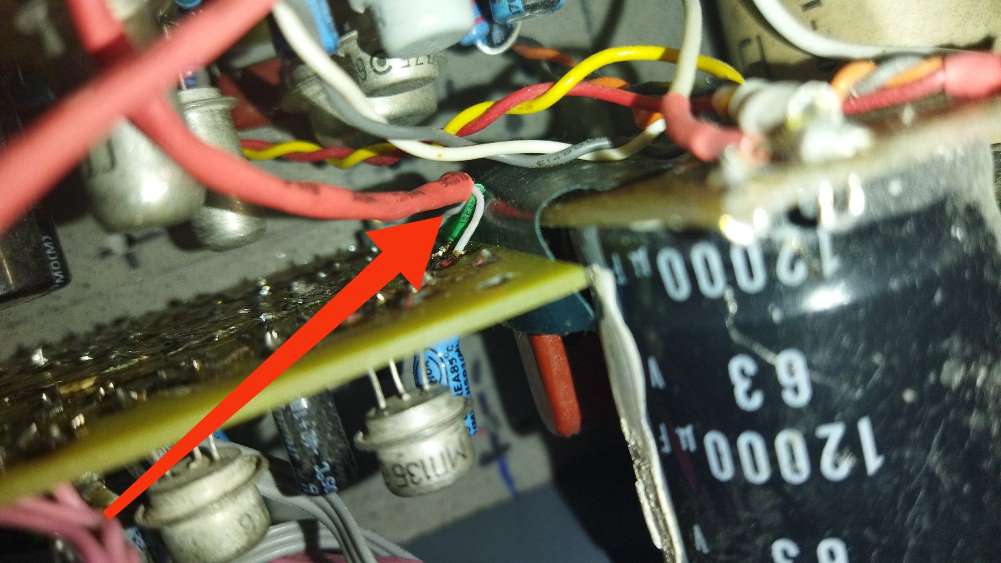

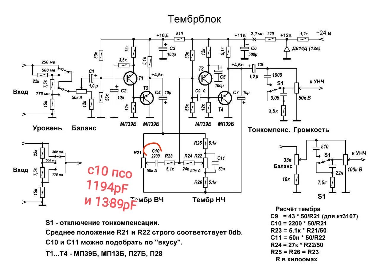

Полпитания проверял =12.5в. V7 поставил ВС547В
Вот

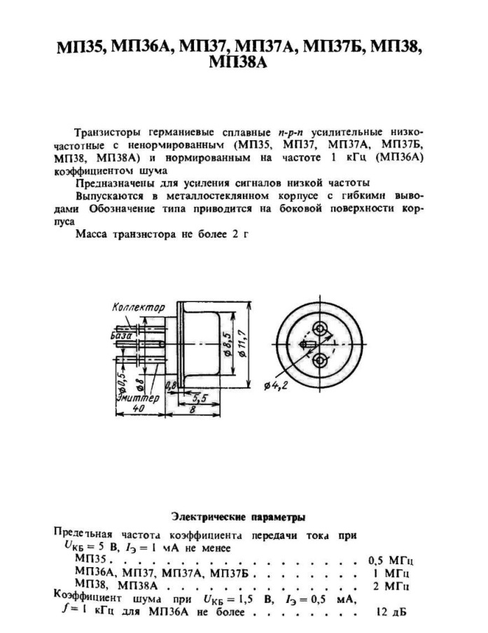

Все транзисторы родные V8=мп40а, V9=мп37а, V6=мп41а

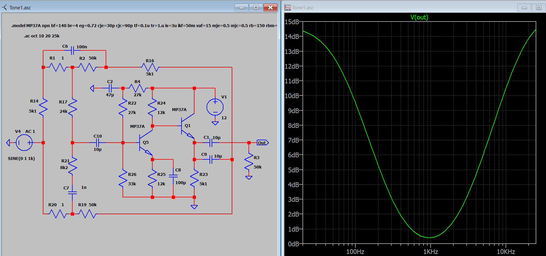

С таким спектром и сама синусоида будет обкусанная. Можно убавить уровень до момента резкого очищения спектра, мощность будет неполная, но звук без грязи.
Тоном 2 кГц с контрольки в резисторной нагрузке хорошо отслушивать искажения сигнала, при условии, что на контрольку идут милливольты.

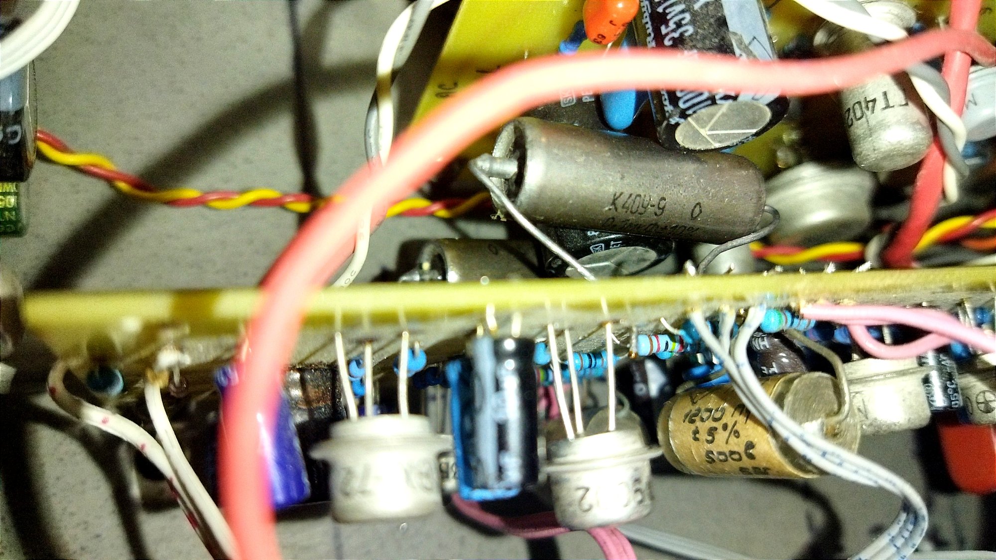

Итак по беслику
У меньшил
C10 но не в 2 раза

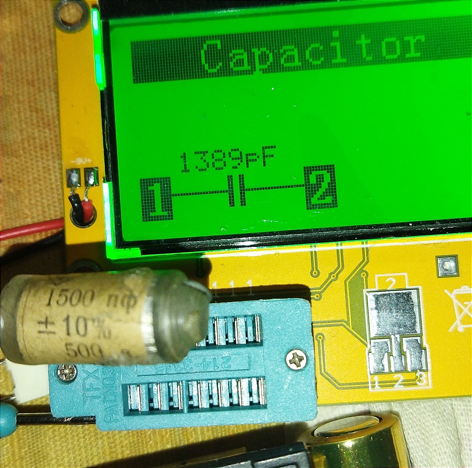

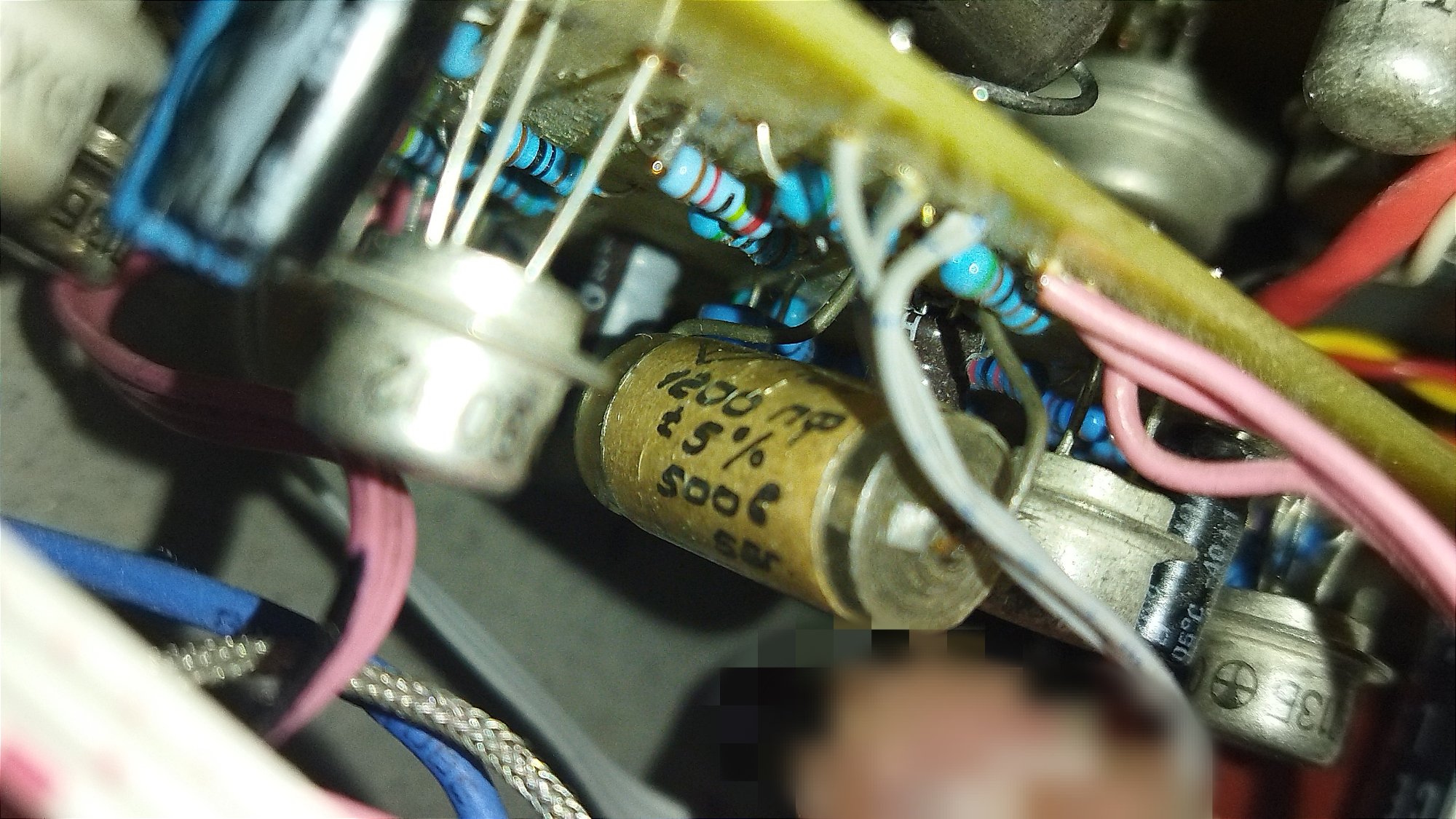

А нашлись псо не парные
1200 и1500 pF
По тестеру 1194 и 1389pF
И теперь ручкой вч на максимуме пропадает верх в одном канале и низ
Но на слух по вч-сч полка такая широкая Как будто бы смещаешь баланс

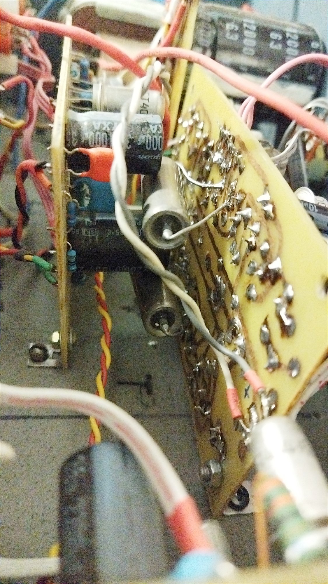

А на нч увеличил до 0,1 мкф к40у9
Они за естественно совсем на плату не лезут подпаял их с другой стороны.
Ну что сказать
Пока непонятно
Надо искать нормальную пару на вч 1000-1200 пикофарад
Но в целом беслик на гт 906 ам -да отлично.
