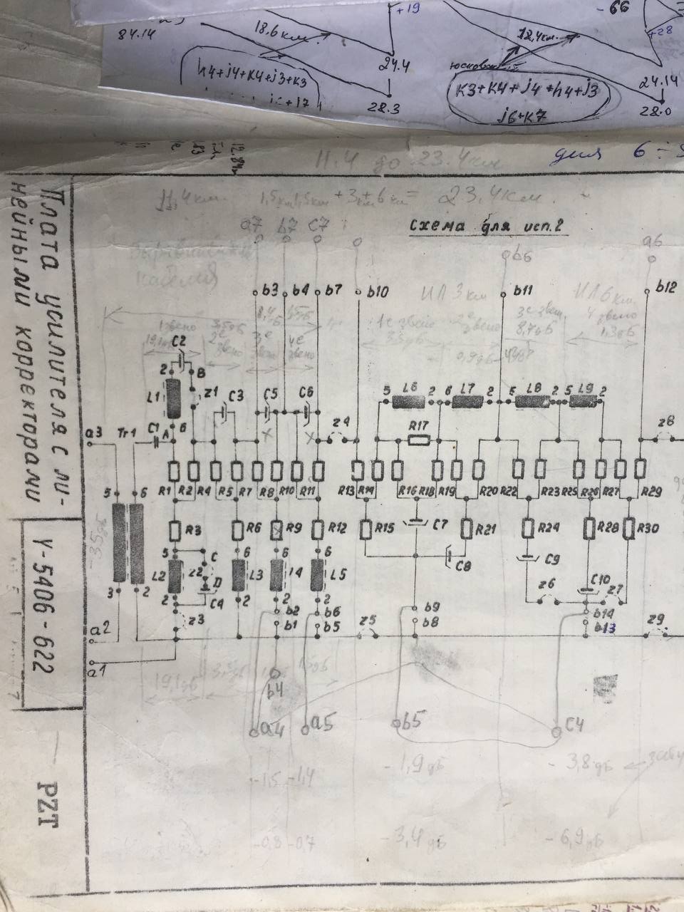

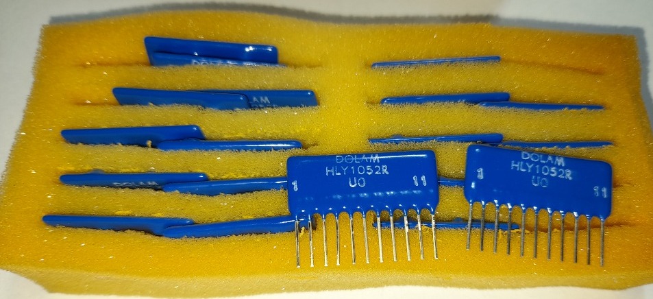

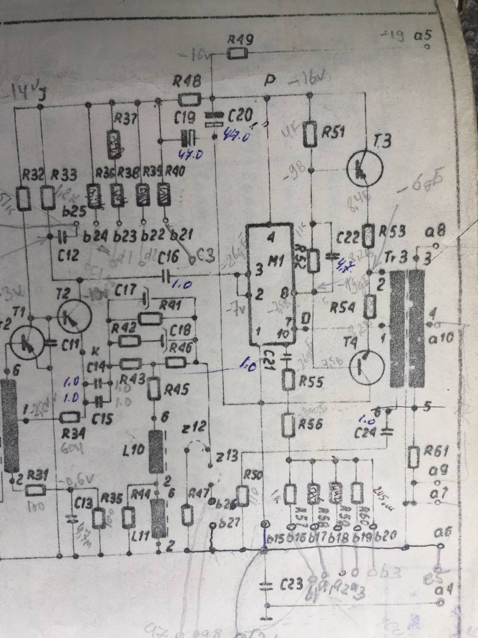

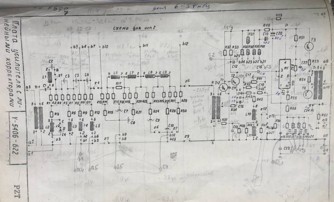

Чем можно заменить данную микросхему? Или собрать транзисторную сборку?
В схеме стоит с общим плюсом. Используется как усилитель высоких частот до 120 кГц в НУПе.
Схема, где она используется, обозначается как М1:

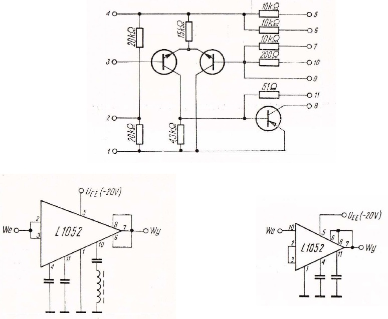

Схемы из даташита:
Даташит: https://disk.ldsound.info/wp-content/uploads/2022/06/HLY1052R.pdf
Проще на транзюках собрать в "3D" компоновке и залить полиэфиркой или эпоксидкой;).
Столкнулся с подобным, когда приводил в чувство Ц4353. Микросборку КМП201УП1 заменил 5-тю транзисторами с парой пассивных.
В Вашем случае какую-нить транзисторную сборку с подобранной парой (были какие-то совковые, запамятовал) + SMD резюки в обвес.
К198УН1, К198УТ1, там нет PNP транзистора, а есть NPN, но можно поменять входы местами
Также К118УД1, К122УД1, К2УС282, 228УВ4, К2УС284 --- +PNP транзистор

На макетке размером меньше самой микросхемы, транзисторы взять чиповые ВС 847 ВС857 .
