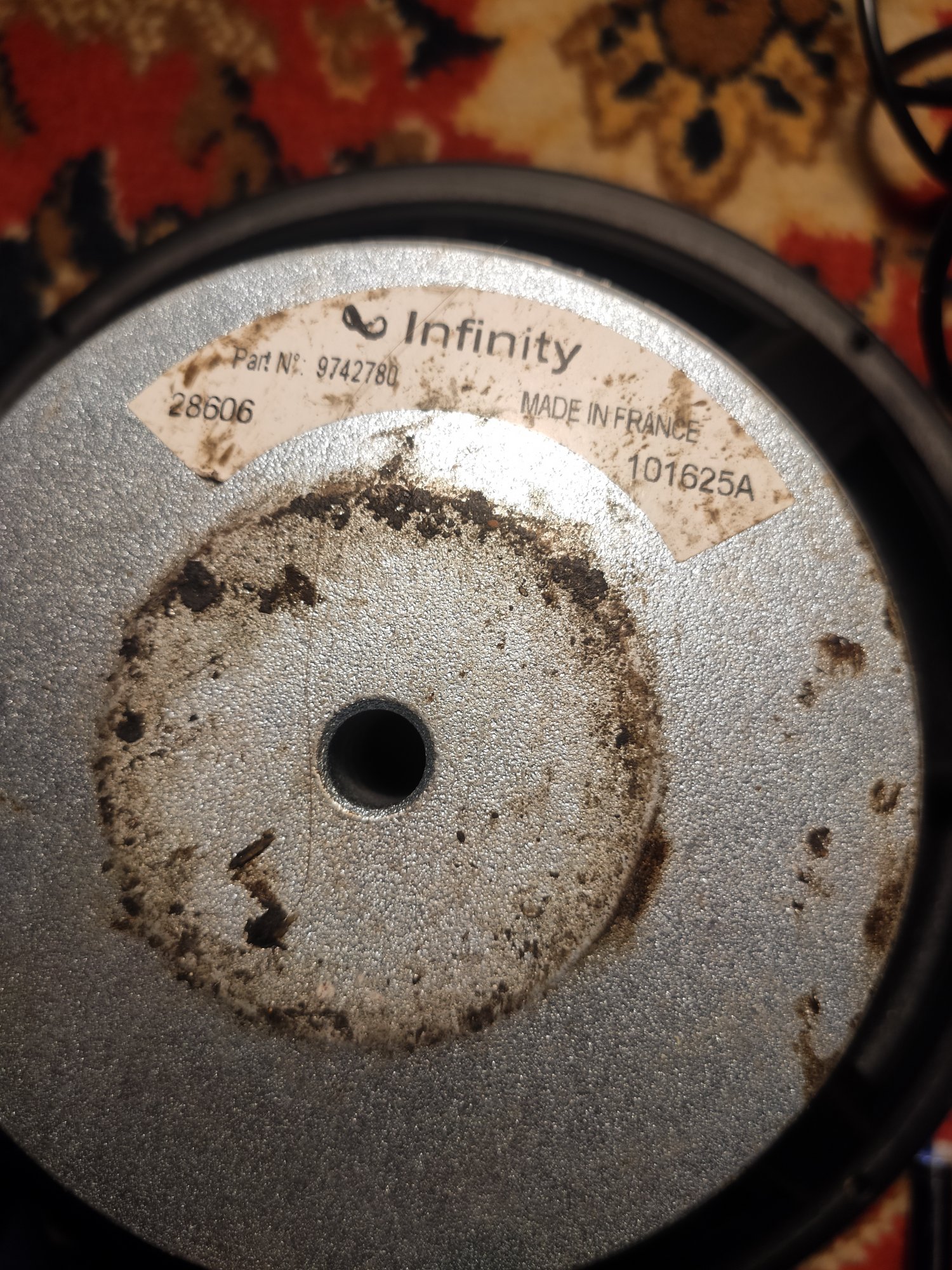

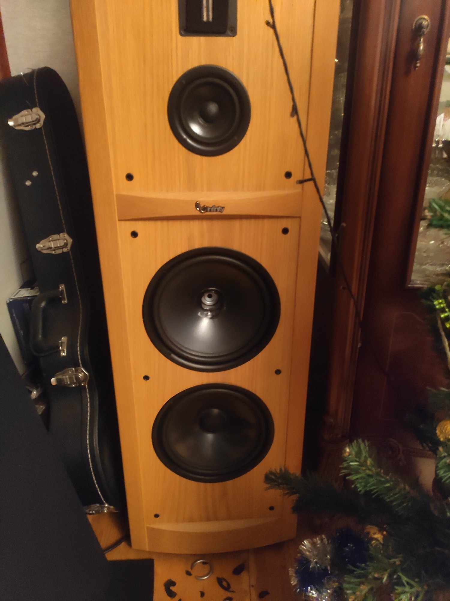

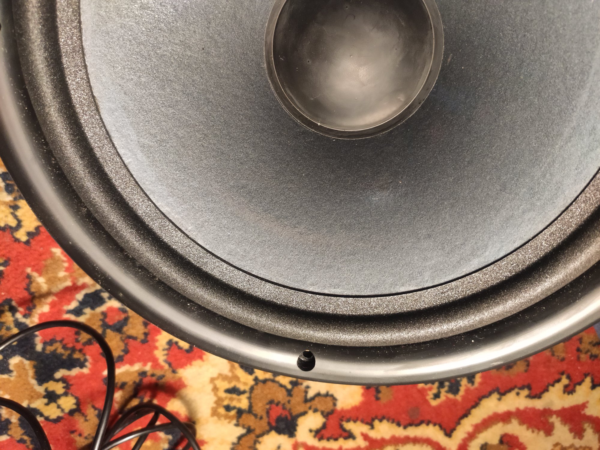

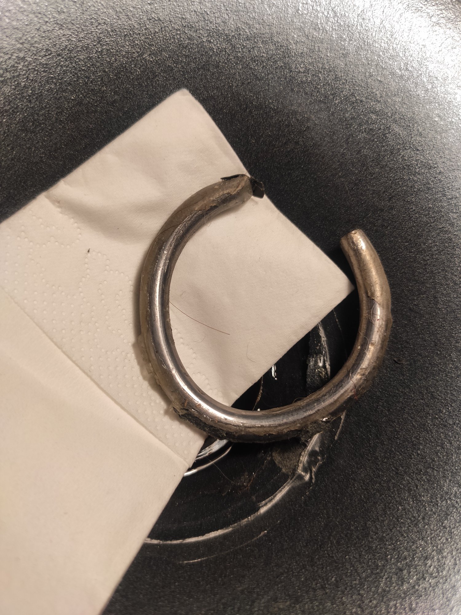

4 года назад купил колонки Infinity Сappa 90. Через месяц прослушивания подвесы полетели от старости. Отдал мастерам для хзамены подвесов. 4 года полёт нормальный. На НГ немного пошумели. Внезапно один динамик захрипел. При осмотре увидел порваный колпачок. порвал его окончательно . И!!!!!!!! Увидел приклееный кусок здоровенного гвоздя. Выпал в осадок от увиденного. И почувствовал себя полным идиотом. Клей не жёсткий и гвоздь поменял своё положение и рвёт колпачок. Таких динамиков вм колонках 4. Все отдавал в мастерскую. На остальных басовых динамиках в колонках такие же прощупываются подарки. Фотки прилагаю. Предположительно некий Кулибин вставил гвозди в динамик, что бы утяжелить диффузоры. Поэтому вопрос номер раз такой идиотский способ существует? Вопрос номер 2. А кто это сделал? Допустим предыдущий хозяин колонок. Но ведь подвесы меняли же в мастерской. И колпачки должны были отклеить и увидеть такой подарок. Кто принимал в мастерской (аудиоремонт.народ.ру) тот и отдавал. И что? Увидел, оставил как есть и не сказал? Вопрос 3. Могли это в мастерской сделать? А зачем. И окончательный вопрос. Разломать все колпачки и выдрать эти гвозди? Они меня просто раздражают.
    314 KB · Просмотры: 114
    249.3 KB · Просмотры: 118
    264.2 KB · Просмотры: 122

П*П*Ц!!!
Коль смастерили мастера "МАСТЕРА", значит, существует _scare smile_10
Чур меня, чур...
А кто это сделал?
МАСТЕРА, *ля... (!!!:sick:)
Вряд-ли... заморачиваться так.
Хотя, предыдущий владелец для предпродажки мог сказануть: "Шота малабаса. Сделайте, ну шоб низа НИЗА валили и штаны шевелили..."
А была ли разница до и после замены подвесов? (ежели вспомните)
Великий СПЕЦ вычитал в "талмудах", а мож кто на умняке подсказал, что гвоздём, читай "гирькой на дифе", понижаем резонансную.
Но при этом напрочь убиваем чутьё. А на кой нам чувствительность под 90дБ?, ежели вальнём 100500 волюмэ от супер-пупер-волюмэ веселителя...
Грустно...
Изначально эти Kappa-90 от 35 Гц и реально многабаса, весьма благородного... хоть и фазик.
Или, подвесы не те, тому и утяжеляли дифы, дабы подогнать Fs под фазик, с сопутствующим угроблением интересных АС.
Почти родные подвесы из хитрого пенополиуретана, в среднем 60€ за комплект (4 шт + гель для поклейки)
Клей не жёсткий
Похоже, кетацкий силиконовый клей-герметик В7000 или Т7000 (или 6000-й).
Размягчается при нагреве 75-80℃.
Это подсказка на счёт выковыривания гвоздей.
Не "разломать", а аккуратно снять –> спирт/бензин/димексид/на крайняк ацетон + лёгкий нагрев, дабы потом прилепить на место.
Возможно, после этого нужно будет заткнуть сзади трубу фазика чем-то продуваемым – комок синтепона/холофайбера/ваты и т.п. Это на вкус, в смысле звук, а не синтепон;)
Без измерений и подстройки, а то и замены подвесов, прежними не будутsmile_10

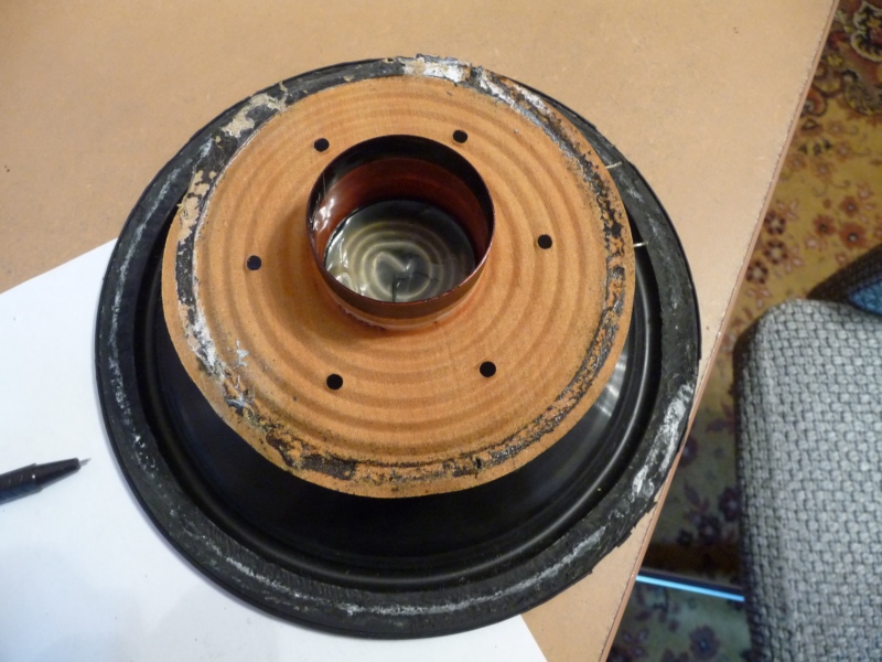

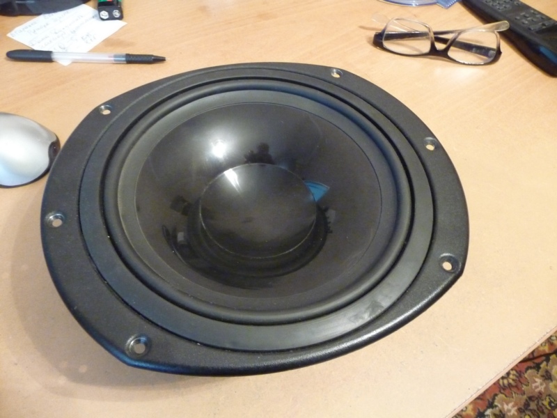

Неужели прям отрезки гвоздей?! Не припой как в этих 8" Танноях
Гвоздь!!! Рядом зазор. По ЦШ видно или нет - просели они в сторону магнитных систем?

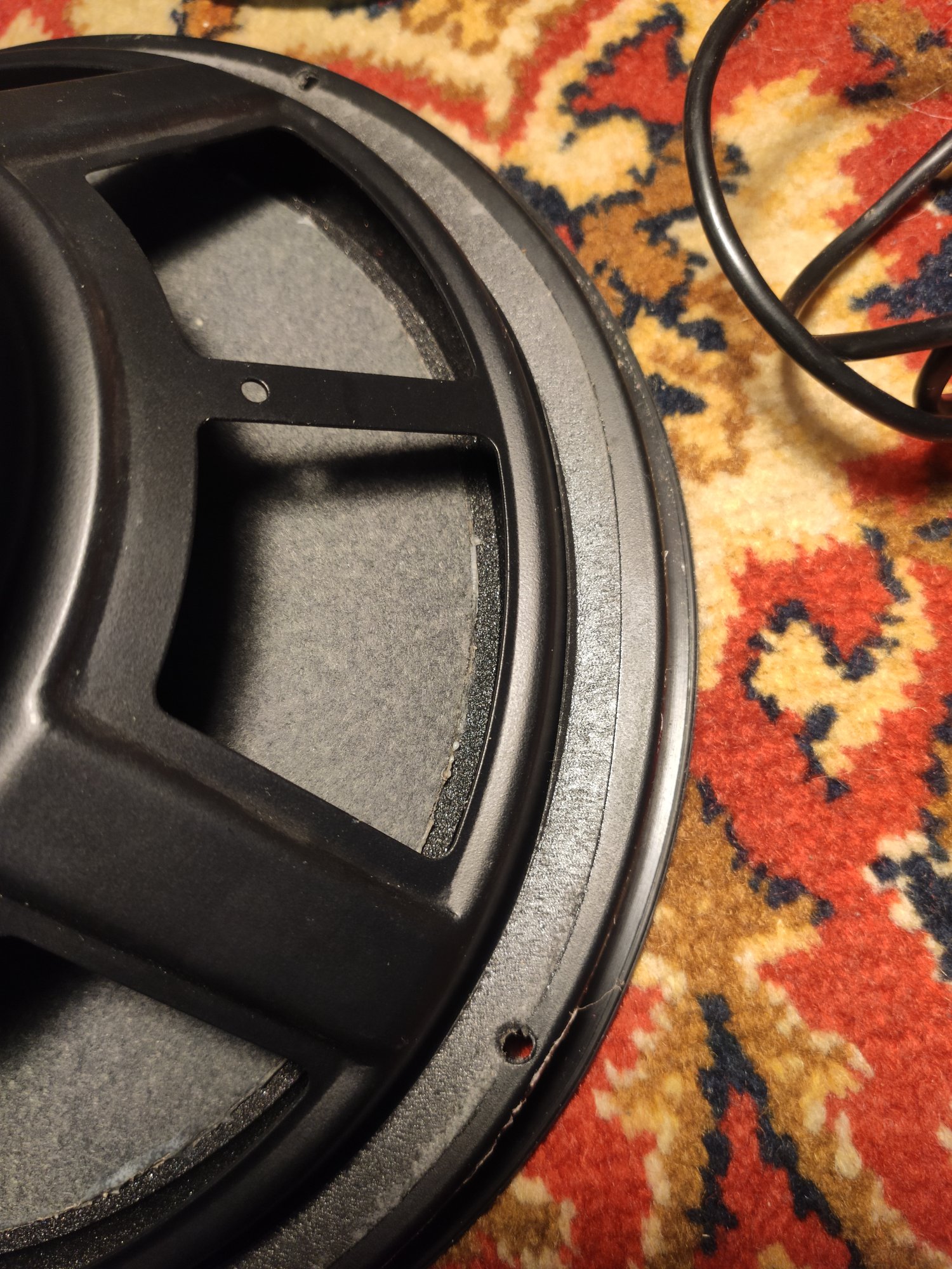

У Вас проблемы с восприятием действительности. С чего бы это в мастерской должны отклеивать колпаки. Если просто меняли подвесы, то колпаки не отклеивали. Если заказчик ремонтов просил утяжелить подвижки - это желание заказчика, что попросил то и сделали.

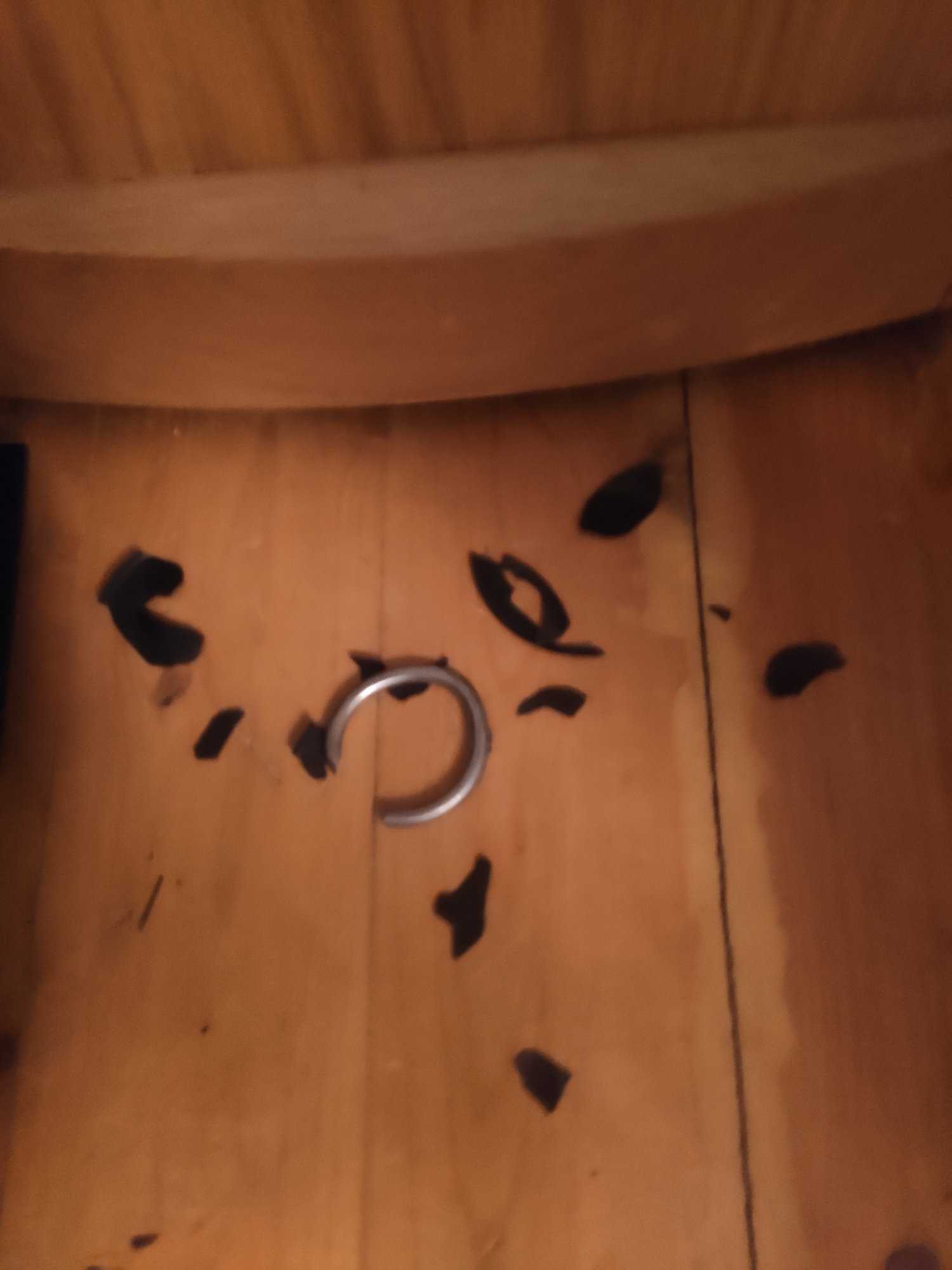

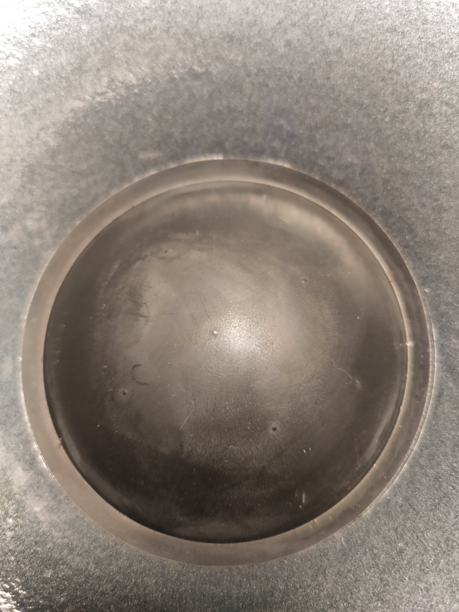

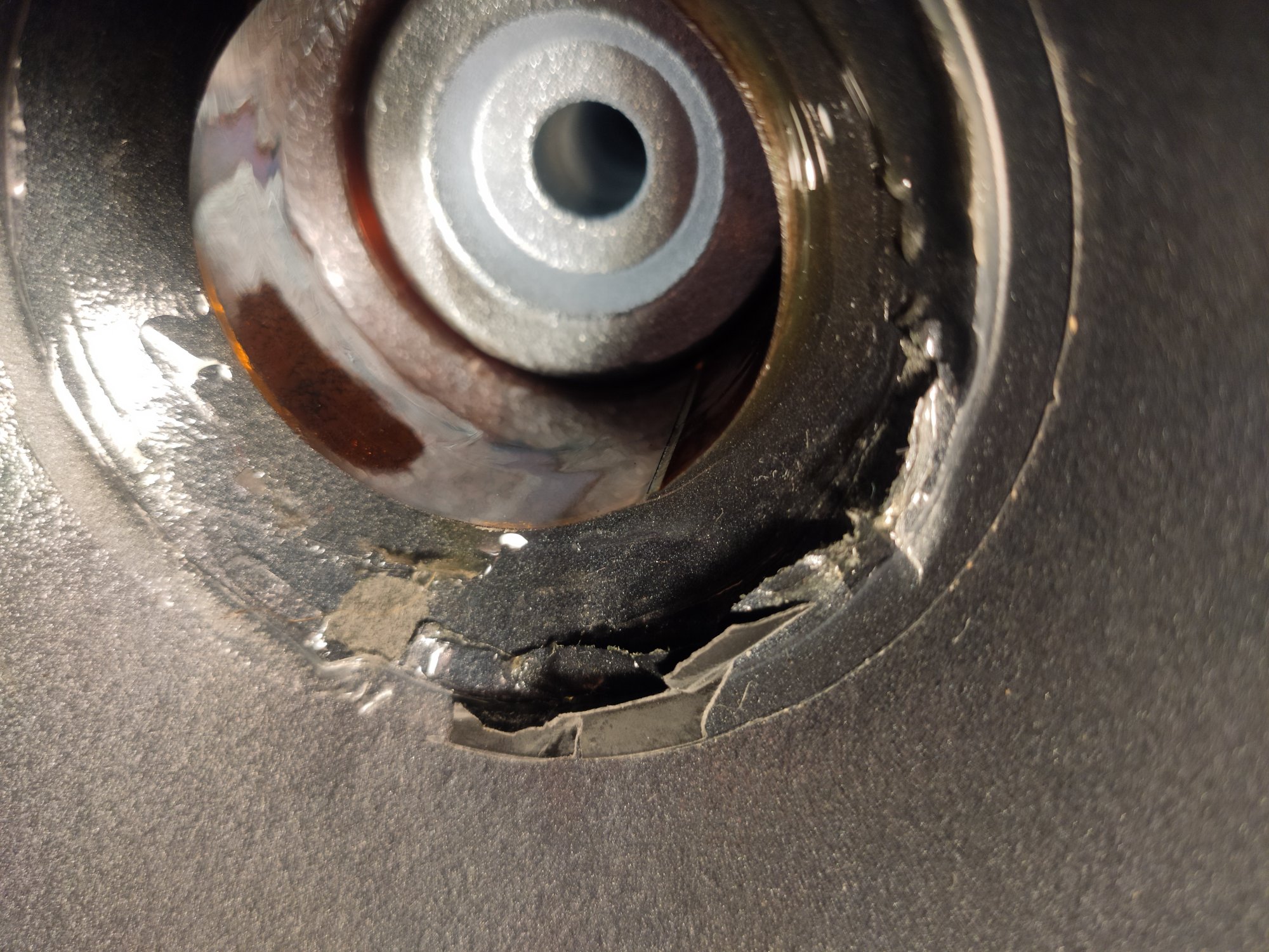

Всем огромное спасибо за отзывы. Не просто удивлён, а ошарашен таким интересом к моей теме. Я пробовал заслать это же на форум RT22. Но там как то вяло. 1
1. Перекладывать вину на ремонтиников или ещё на кого либо не мой путь. Хотя повторюсь мастерская известная. Сайт упоминал.

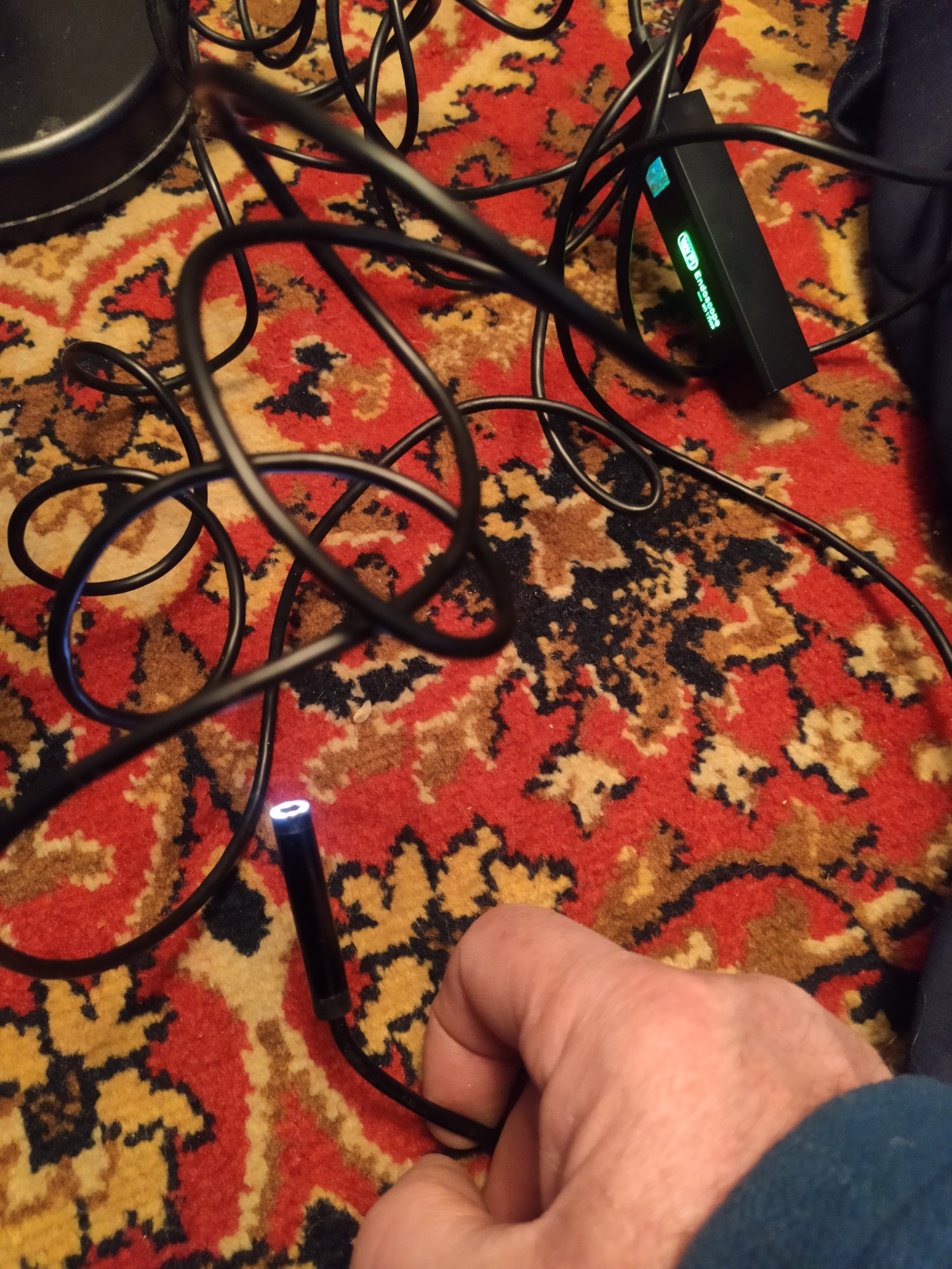

2. Продолжил исследование динамиков. с помощью такой камеры.

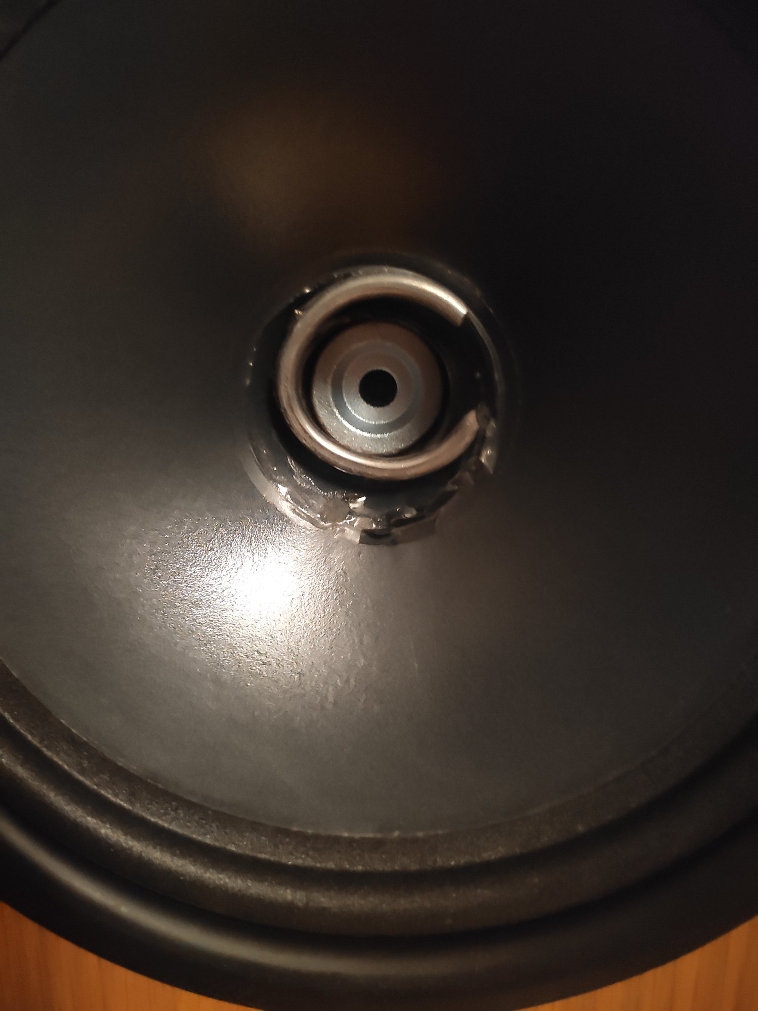

3. взял её что бы посмотреть, что там под колпачком в других. Есть тоже самое. Это не гвоздь. Это кусок припоя без канифоли внутри фото прилагаю
4. Клей вязкий, приклеивает пальцы, от диффузора не отлипает и рвёт поверхность
5. По поводу замены подвесов. Ремонт выполнен страно. С одной стороны подвесы приклеены неакуратно. Оригинальные были приклеены с наружной стороны диффузоров. Ремонтные приклеили с внутренней. и видны следа работы. Но клолпачки приклеены идеально. Просто идеально. Есть собственный опыт ремонта динамиков. У меня так не получилось. Хотя руки растут нормально
6. Динамики INFINITY фото прилагаю.
Остались вопросы.
- Как можно было отцентровать диффузор призамене подвесов, без замены колпачков? Как это сделано на таком динамике?
- Если эти утяжелители вставили ещё на заводе, то почему такие грубые и что стало с клеем?
- Если это предыдущий владелец улучшайзингом занимался, то хрен с ним. Я постараюсь отклеить и выбросить гвозди.
И крайний вопрос неужели это действительно на заводе сделано? Тут писали про CAPPA 80, но как то такая приблуда за гранью.

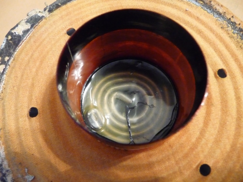

Ну вот! Я же говорил. Логика! Мать её.
А то гвоздь. Гвоздь...
Да. Сделано именно производителем. Смотрите #5.
Где-то, что-то ещё есть на фото подобное. Если найду - закину сюда.
5-10-15-20...Гц волюмэ на динамик. Диф трясётся, пальцАми подправляем центровку по раме.
Там где-то выше Дмитрий Рутковский ответил.
И настроить фазик. Или вообще чуток заткнуть;)
Динамыделы "улучшили" динамики, а Инфинити уже понаделывали 100500 ящичков и пр деталюшек. Тому динамыделы и подгоняли ТС под ТЗ;)
Ведь проще и дешевле кусок припоя, нежели пересчитывать коробки, деталюшки и нестандартную ФИ-трубу, которую ещё и где-нить нарыть в кол-ве 100500 шт. нужно. А так – кусачками железку чик, клеем ляп... Нате вам ТС по вашему ТЗ:)
ЗЫ: Ещё с ушедшим Виктором Чукой удивлялись дикой чуйке 80-х...
Их не отклеивали при ремонте. Гляньте на клеевой шов наружной части (воротника) ЦШ и сразу станет ясно. Если шов такой же идеальный, то подвесы приклеивали не разбирая динамиков. Если ЦШ отклеивали, то собирали каким-либо известным способом без отклеивания колпаков.

Не выше, а ниже.
Ув.Дмитрий, это Вы мне "библейские" истины решили проповедать?
Лет 45 тому, а то и более, было бы впору.
А так – адептам-кружковцам зайдёт.
Сделайте мне "игнор" и Ваша бренная жизнь наладится... А то очень переживаю, не жмут-ли Вам шортикиsmile_10
ЗЫ: Вы что, не въехали, за что Вам "плюсанул"? Тады "ой"...
Гвозззь должОн магнититься. Так это?
Отмагничивасса!!!:)

Кстати, размещением на ЗК ферромагнитных утяжелителей можна ведь симметрировать смещение подвижки по оси. Витки уже в зазоре, сила падает, а тут магнитик железочку слегонца притягивает.

Как ты умудряешся манипулировать реальностью. Если увеличить массу и при этом резонанс и прочие парамтеры в том числе и гибоксть Cms не изменилась а величина гибкости механическая и она зависит от свойст материала подвесов, как такое возможно что бы резонанс не изменился при увеличении массы??
Ты же понимаешь, что это только малоопытным любителям продают жёсткие подвесы с шайбами под видом мягких и средних. У нормальных специалистов достаточно большой ассортимент, используя который можно получить любой резонанс при любой массе подвижки.
Тебе это не дано понять, поэтому и пишешь:
как такое возможно
Да запросто. У нормальных специалистов резонанс всегда такой, какой им надо и масса подвижки тоже.
Это ты в журнале "Крокодил" прочитал?
Нет. Это ты недавно, всего около года назад считать научился, а я давно умею. Но если ещё поучишься, посчитаешь, то получишь те же цифры.
Просто возьми и попробуй посчитать, потом напиши сколько получилось.

ВНИИРПА им.А.С.Попова...15 ГД 17...резиновый гвоздь весом 2 гр.

А к магнитной системе гвозди не липнут, смещая диффузор в сторону от слушателя?
