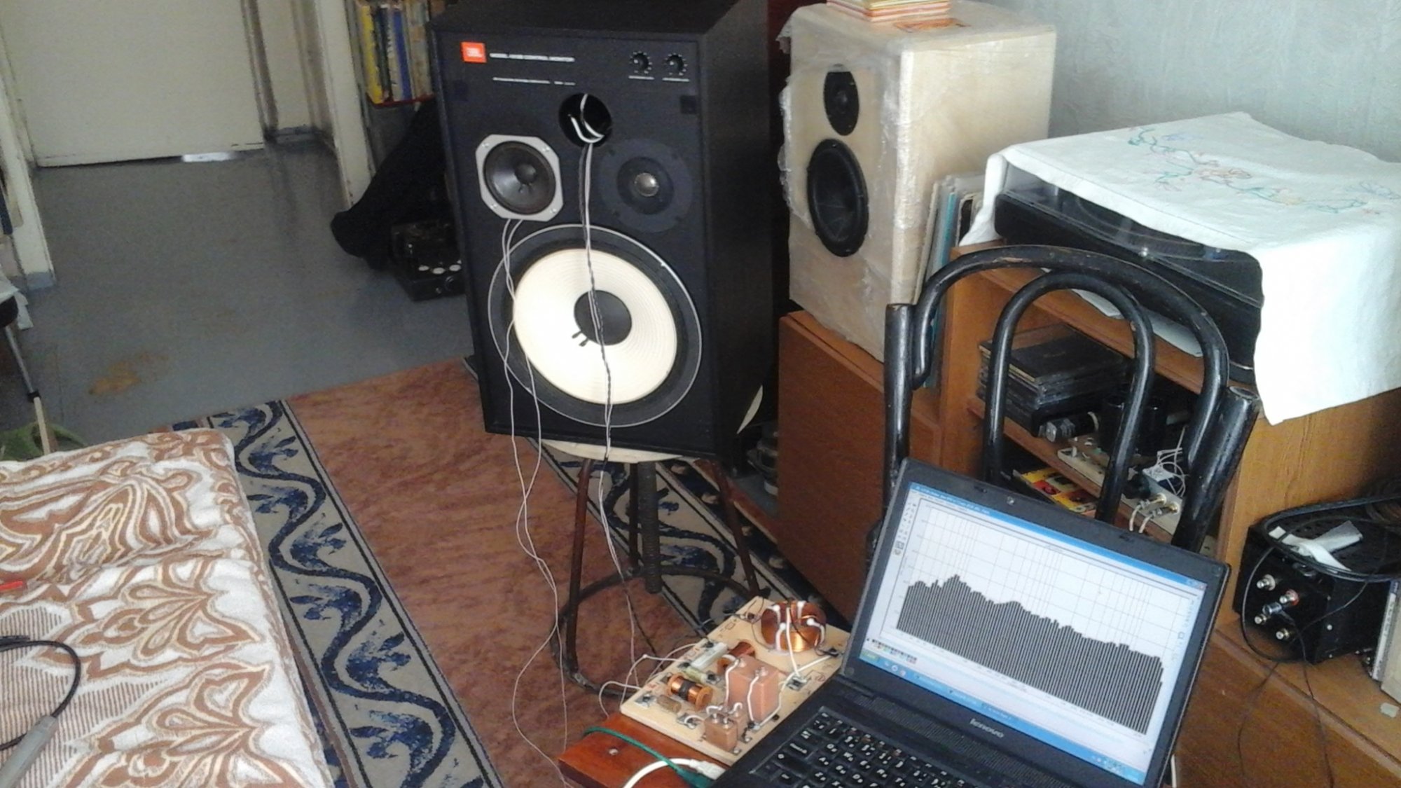

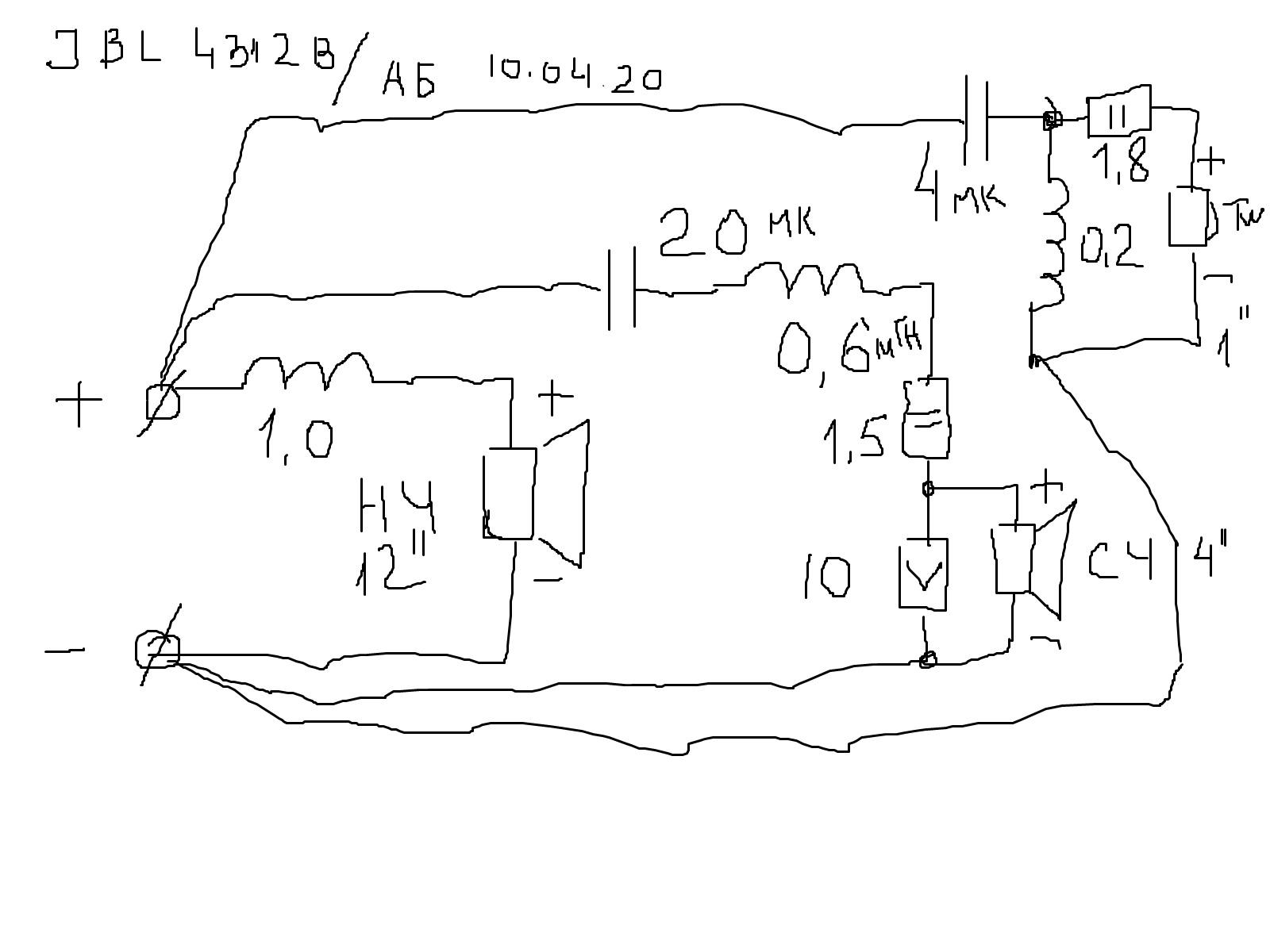

Получил колонки для настройки. Три полосы.Предварительное измерение показало странный результат, такое впечатление, что хорошие динамики включены просто тупо в параллель без фильтров, наезд полос чудовищный, хотя каждый динамик очень ровный .
Вчера вырулил фильтры летучку, получилось быстро, просто и звучно. Динамики изначально хорошие. отсюда результат. Позже выложу фото колонок и схемку фильтров.
Не обошлось и без разочарований. Пищалка отнесена от средника далеко и в сторону. Ровная ачх получается в узком луче между трех динамиков, в стороне начинаются неприятности . Хотя, можно зайти и за колонку, звук не деградирует с уходом от главной оси. И за счет большой площади басовика и его чуткой мембраны отклик просто диву даешься, удар барабана- сбивает с ног)))
Пищалка купольная титановая, с выдавленными ребрами жесткости по куполу, звук приятный, но есть могучий резонансный выброс на 2 кГц, его убрал фильтром 2го порядка, шип ушёл , остался чистый звук и ровная ачх.

Сегодня вывел фильтры в финальный звук. Уточнил номиналы, подвигал деталями. Звуком доволен.

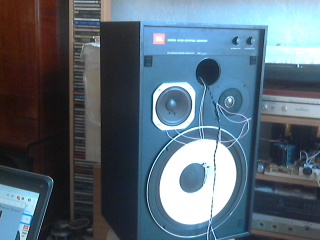

Однако из-за откровенно собачего расположения динамиков на фронтпанели - найти ровную ачх нужно постараться. К счастью, акустическая ось колонок попадает в треугольник между басовиком, средником и пищалкой. Вот как выглядит колонка с висящими из неё макетными проводами. Позже нарисую схему фильтров, финальную ачх, пригодится кому-нибудь.

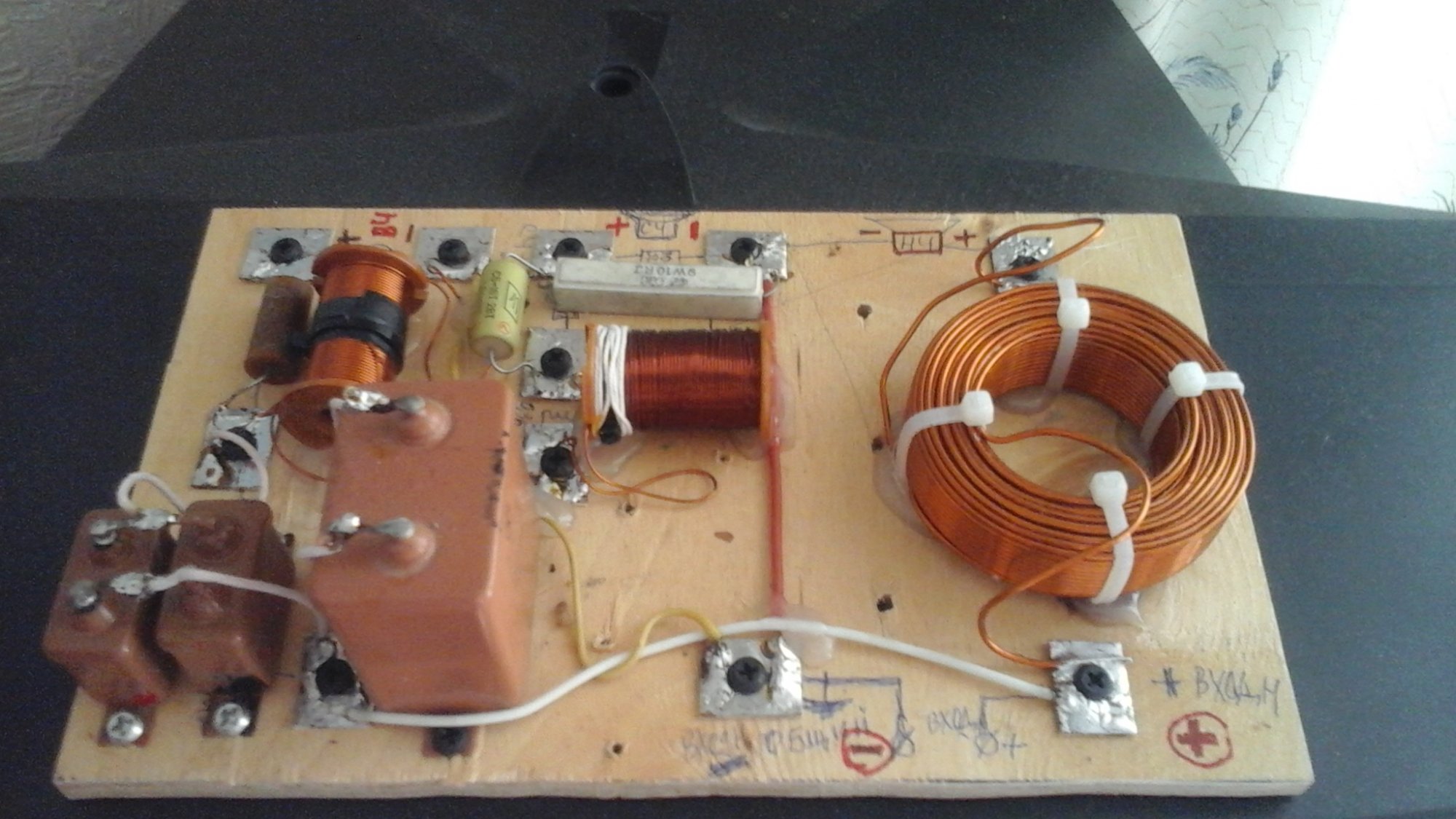

забавно, что поиски родной платы фильтров , следуя вдоль длинных проводов к динамикам, привели в самый верх колонки, изнутри на передней стенке приделана крохотная платка с мизером деталек.
А если судить по поведению ачх каждого динамика, то впечатление, что фильтров нет вообще.
Молодцы, в общем, американы. :LOL:

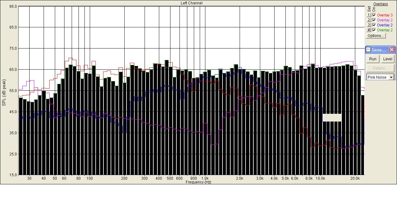

АЧХ ЖБЛя на оси , самая удачная точка измерения. Между тремями осями динамиков

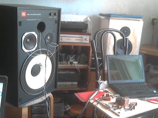

Вот что получилось с помощью веб камеры. Другого фотоаппарата нет пока.
Как провода привезут, буду скидывать колонки. А пока перерыв.

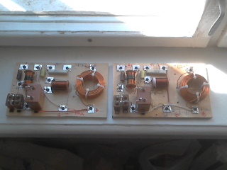

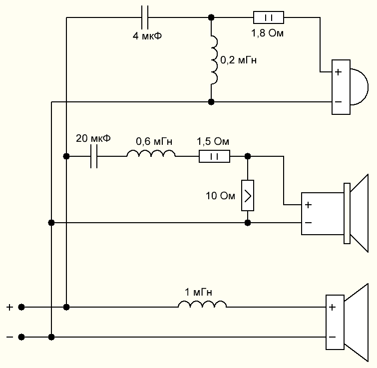

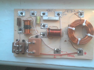

Отправил Дмитрию качественные фото платы фильтров.
ПС. Когда в далеком 2003-м начал настраивать колонки и делать фильтры, пришел именно к такому варианту. всех трудов- нарезать ножницами по металлу полоски стеклолита, насверлить в них сверлом 3.5мм отверстия и залудить. Потом острыми шурупами Семечка прикручиваем квадратики куда душа пожелает. детали крепим термоклеем. Можно швыряться этими досками- не оторвется. А нужно подправить- спокойно демонтируется.

шикарно!!! И всё правильно.
как же я мог забыть про комплект ачх, снятых при подгонке элементов фильтра. Они есть, включая исходные заводские. будет что с чем сравнить.

присылайте, я еще не делал статью.

Вечером привезли провода, припой , сегодня намерен собрать все и измерить пошагово с нуля до финала.
Одну колонку подключил к новым фильтрам, без сюрпризов, ачх ровная, звук достойный.

Дины все 4-омные. Сейчас при сборке и проверке второй колонки выявились отличия по динамикам. Пищалка явно ровнее и протяженнее вниз, без выброса ,нежели в первой колонке.
Заводские фильтры просто позор нации, басовик летит без завала почти до 5-6 кил, туда же добегает средник, стык с пищалой аж на 7 килах, свалка такая, что найти точку более-менее ровной ачх не удалось. Пришлось зарисовать это невиданное явление.Там жуть.
Неприятно то, что колонки на сч-вч все же разные, нужно разбираться, что причина тому, то ли пищала паленая, то ли средник перемотан, полярность не та. В общем, возиться нужно, а хотел быстрее.

Александр, как схема без изменений?
26,837
12,559
Дмитрий! Именно сейчас, проведя почти неделю за микрофоном, могу выдохнуть и сказать честно самому себе, что звук сложился. Самое печальное, что все попытки получить правильную и ровную ачх разбились о дрянной звук.Хотя, с точки зрения микрофона ачх была иногда просто наикрасивейшая. Но вслушиваясь в звучание привычных треков. всегда получал неожиданный щелбан по ушам в каком-либо месте . То рояль стрельнет, то голос вскрикнет, то гитара наждаком резанёт. И только когда добился ачх средника в виде пологого купола , симметричного слева и справа, с подгонкой уровня, получил совершенно слитный неразличимый звук басовика и средника, мягкий и комфортный. И пищалку настроил на звук без шкварок( что было жутко непросто, с титановым куполом) Только после этого любая музыка стала звучать словно передо мной не трёхполоска, а шикарная двушка. Уходил в другую комнату, слушал оттуда, звук не страдал, сохранил красоту и наполненность.

Было и у меня такое. АЧХ ровная, но АС не звучит, я просто забросил вернувшись к заводскому фильтру.
А схемка, что я нарисовал подверглась изменениям или все так же?
