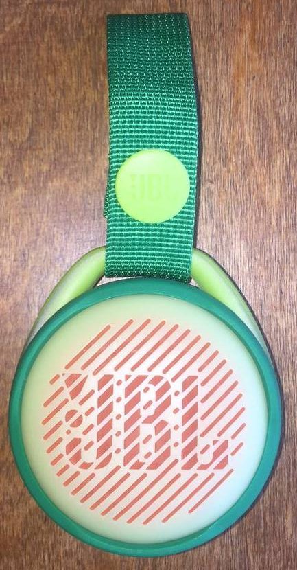

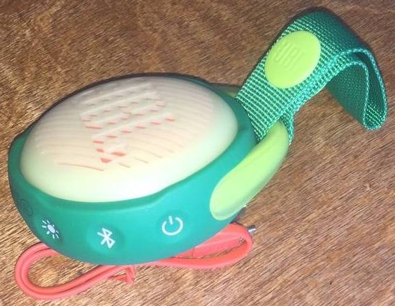

JBL JR POP — это целых 5 часов непрерывной музыки от одной зарядки, без проводов. Помимо фирменного звука JBL, эта модель порадует своих юных обладателей световыми эффектами. Среди других преимуществ: прочные материалы корпуса и защита от воды.
  • Время воспроизведения музыки, ч: 5
  • Выходная мощность, Вт: 3
  • Габариты см: 3.97 x 8.78 x 7.55
  • Вес, кг: 0.12
  • Версия Bluetooth: 4.2
  • Емкость аккумулятора, мАч: 600
  • Время заряда аккумулятора, ч: 2
  • Автовыключение
  • Bluetooth
  • Световые эффекты
  • Защита от воды

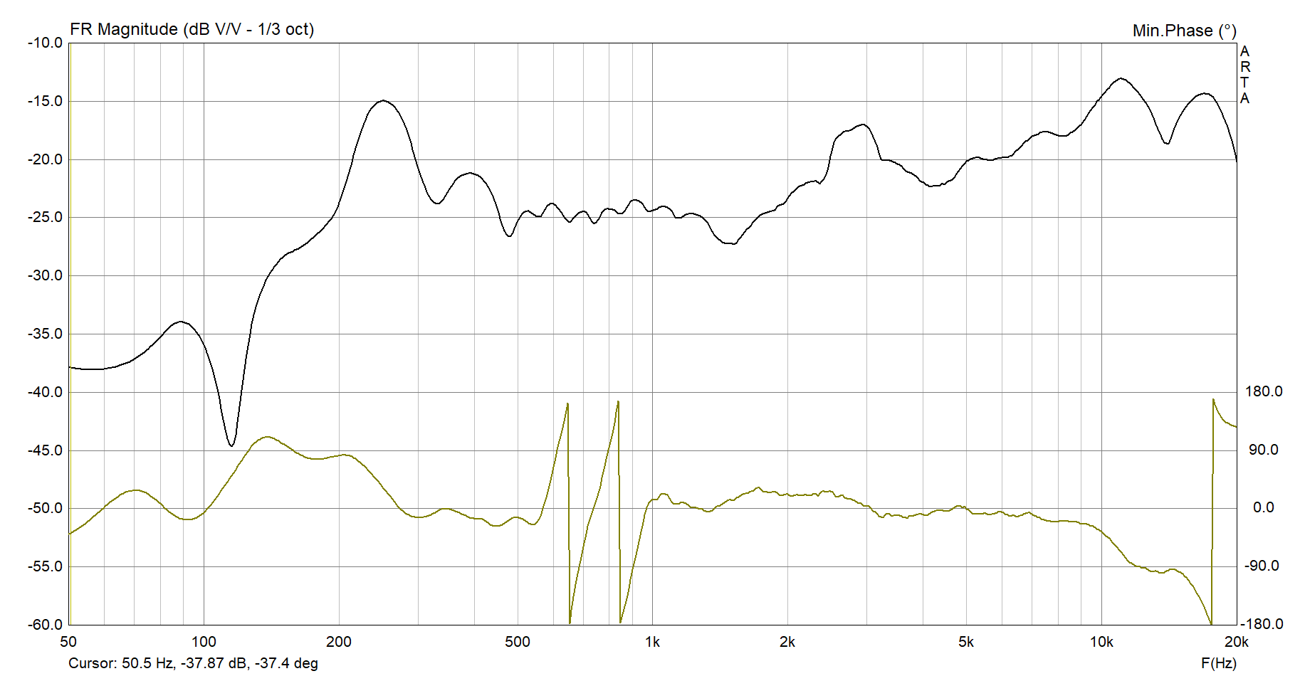

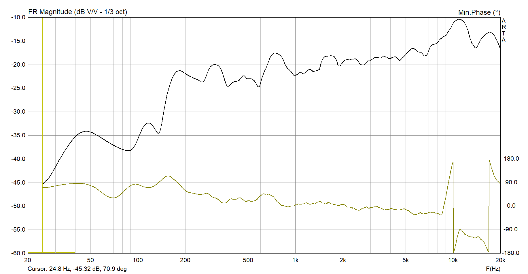

По случаю замерил АЧХ. Импульс очень странный, но кривая АЧХ на что-то похоже. Ниже 100 Гц практически не слышно. Играть начинает с 160-200 Гц.
Если положить на стол, то по низким лучше, это даже видно на АЧХ.
Расстояние 10 см, окно 25 мс.
На мягкой плоскости:
В воздухе:
По звуку никаких претензий. Несмотря на малый размер играет очень прилично.
