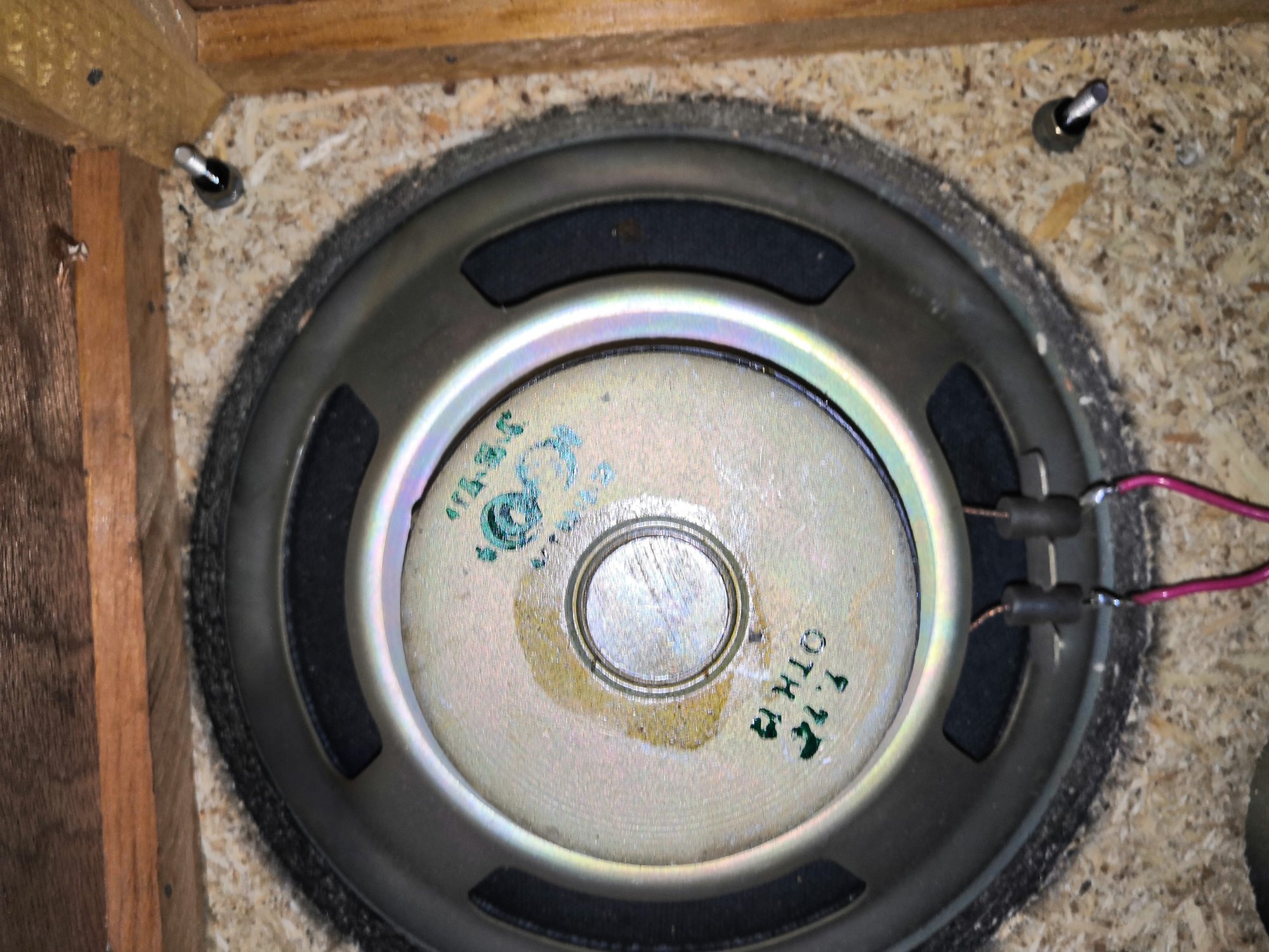

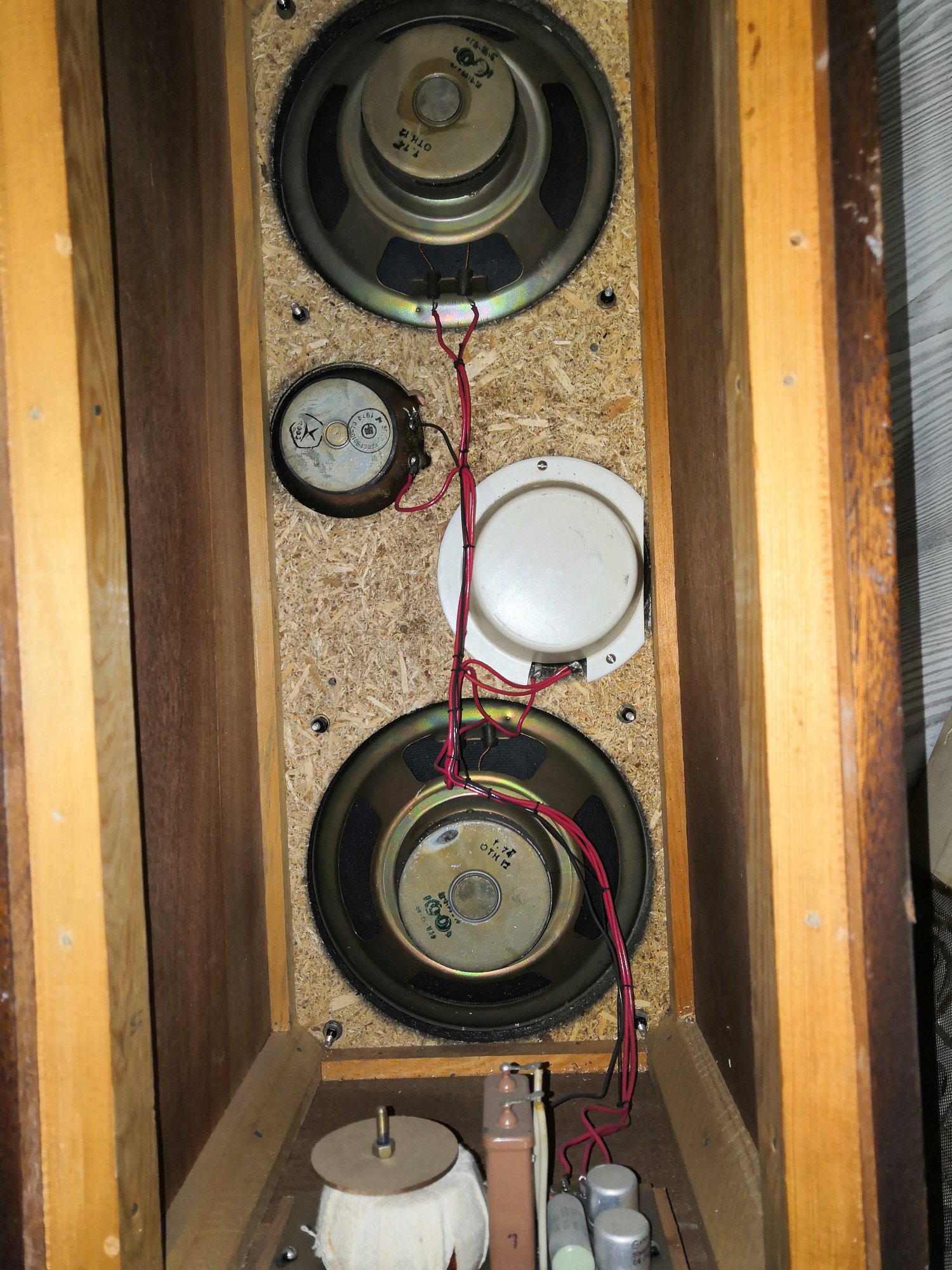

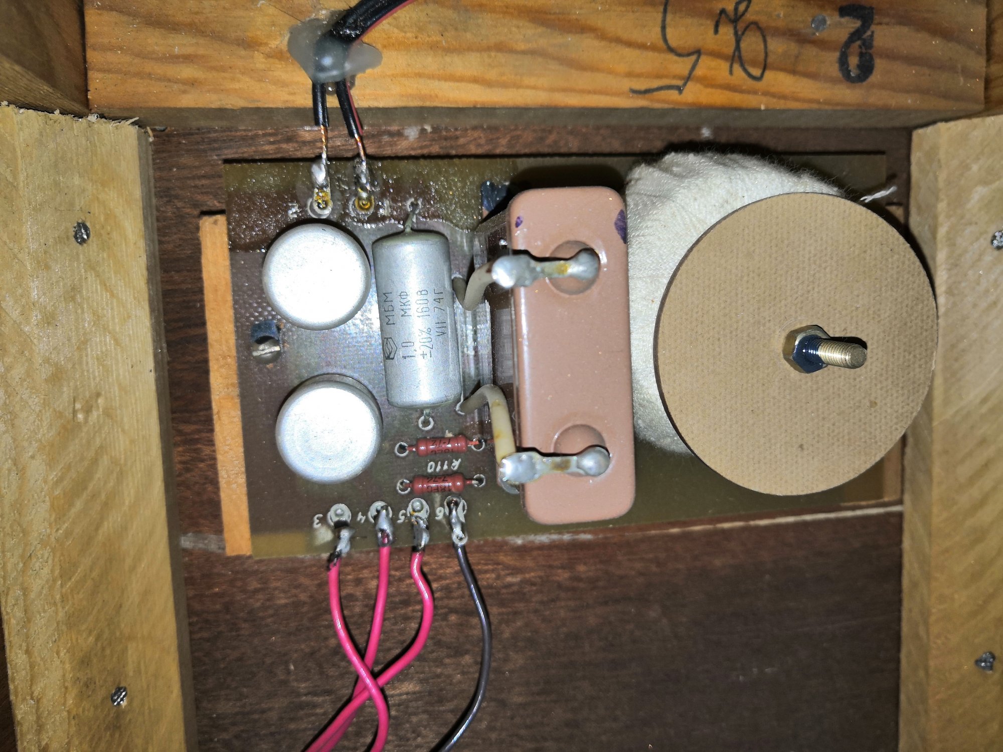

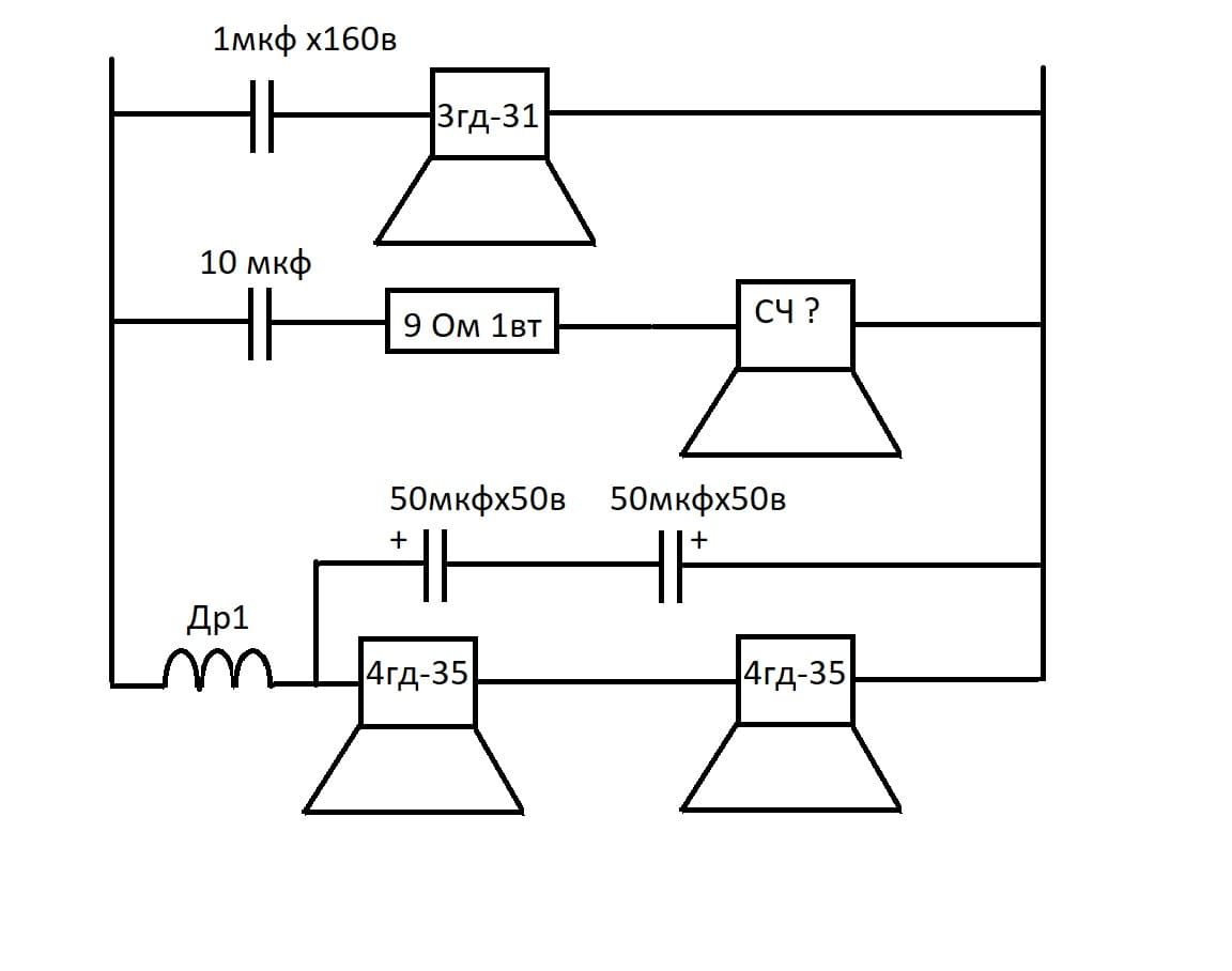

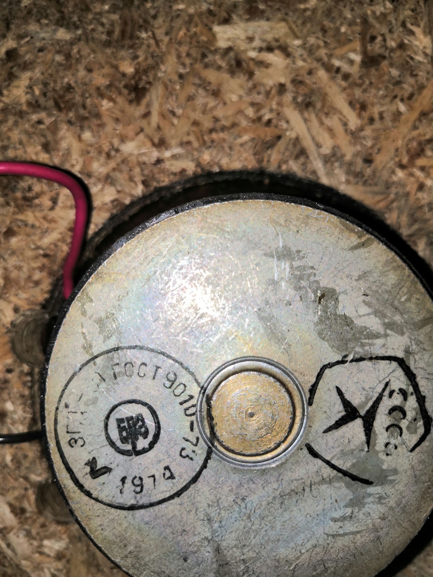

Доброго дня. Помогите пожалуйста определить тип колонок и их характеристики. Возможно использовались в школе или в красном уголке, остались инвентарные номера (одинаковые). В составе имеем два 4гд-35, возможно 3гд-31 и среднечастотный под колпаком ХЗ. все динамики на фото. Передняя стенка толстая, ДСП 25-30 мм. Хотел бы совет по улучшению звука. На данный момент звук как из бочки). После модернизации планирую использовать их на кухне совместно с ламповым стерео усилителем для тихой музыки (два канала от Ригонды УСРЛ-1) . Пробовал менять оба 4гд-35 на 4гд-28 эффект "бочки" снизился, но что - то не то). Совет выбросить и не парится тоже принимается). Спасибо

Осмелюсь предположить что какое-то мелкосерийное производство (судя по конструкции фильтров, законтренным винтам и гайкам). Попробуйте использовать как открытый корпус, заполнив его ватоподобным материалом. Отказаться от среднечастотного (4гд-8е) и его фильтра, подобрать более "качественный" вч динамик (хотя-бы 2гд-36). По фильтру - убрать емкости 50 мкф в низкочастотном звене, на вч подбирать конденсатор в сторону увеличения. Так-же можно воспользоваться статьей из раздела о самодельной полочной акустике "NA 3 - 2 полосная ..."

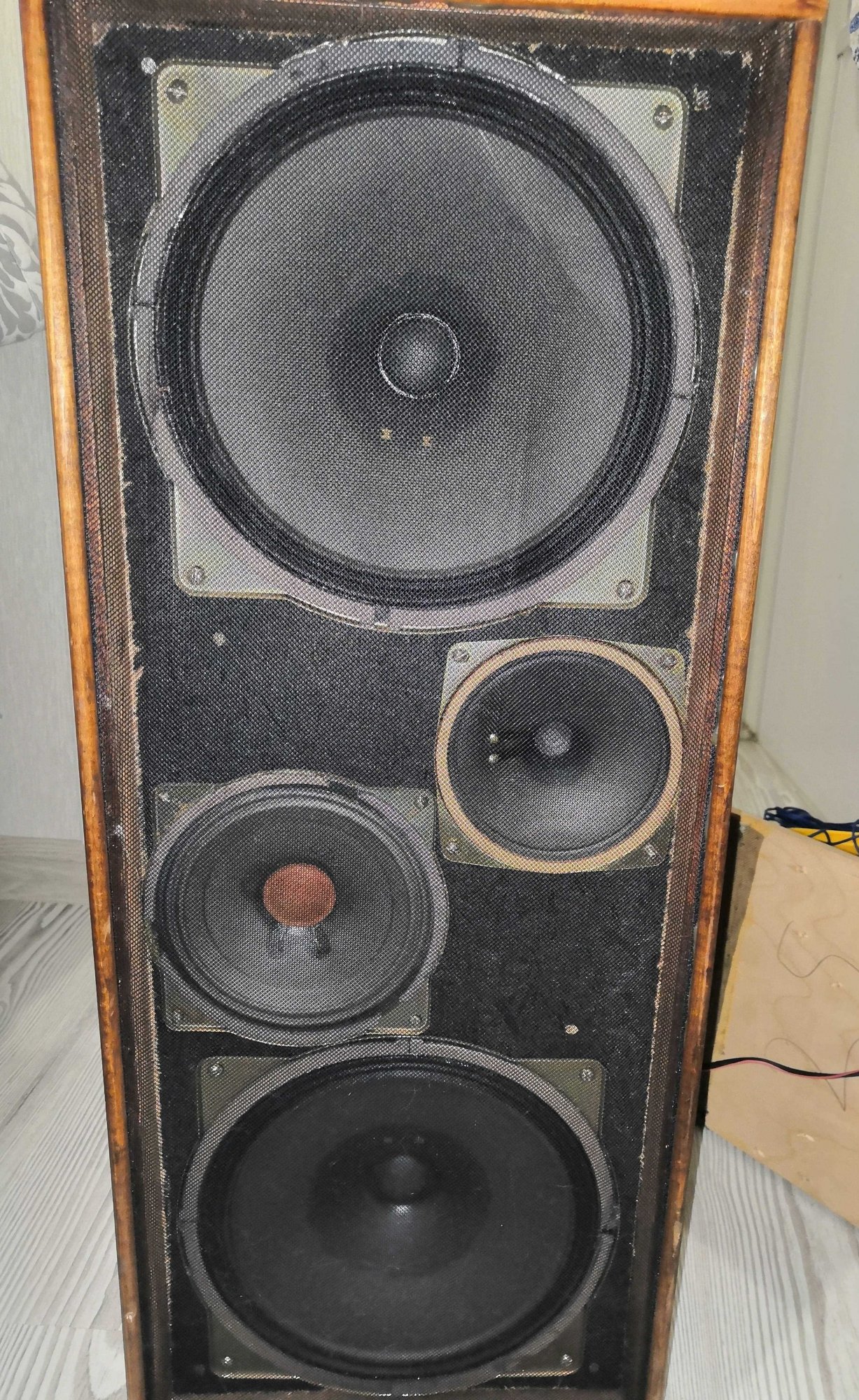

Вид спереди) Похоже натянута москитная сетка.)

Эффект бочки может дать помещение прослушивания малого объема с голыми стенами (плиткой). Эти АС нельзя ставить вплотную к стене - минимум пол метра и под углом к стене. Только эксперимент, рассчитать лучшее место не реально... Можно попробовать сделать заднюю стенку для АС в виде плоскости из толстой фанеры с дырками (ПАС), чтобы сместить резонанс АС по отношению к резонансам помещения по аналогии АС Аккорда. Можно в боковых стенках просверлить отверстия - улучшится неравномерность АЧХ, но чуть снизится уровень НЧ. Или использовать эквалайзер, но нужен абсолютный слух или элементарные навыки в области акустики и радиотехники. На сегодня это все, что пришло на ум. Сч динамик похож на 4 гд-8е.

4ГД-35 не созданы для закрытого корпуса. Кроме того, сам короб не удачный, узкий и глубокий с кучей внутренних переотражений от стенок. То что под колпаком на сч стоит, так это 4ГД-8Е - шп динамик, вполне не плох. Пищалка 3ГД-31, пожалуй худшая из всех, что выпускались в СССР. Так что для начала-заднюю стенку-долой, внутреннее пространство заполнить синтепоном, послушать... Вместо жесткой задней стенки, можно натянуть тонкий войлок или нечто подобное, толщиной 4-5мм., но тогда придется сделать несколько брусков-перемычек, что бы войлок не телепался. Про фильтр пока не пишу, но то, что 4ГД-35 через катушку включен, радует. Знать бы ее номинал. Вместо 3ГД-31, лучше поставить 2ГД-36, но нужно изготовить переходной фланец с круга на овал.

На каком фото вы увидели заднюю стенку?

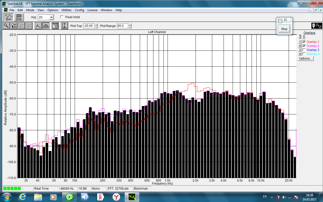

Помнится снимал графики импеданса с перф. стенкой и без, разницы не отметил. А вот даже с тонкой тканью поверх отверстий, там уже резонансный горбик приседает. И тем больше, чем толще слой ткани.

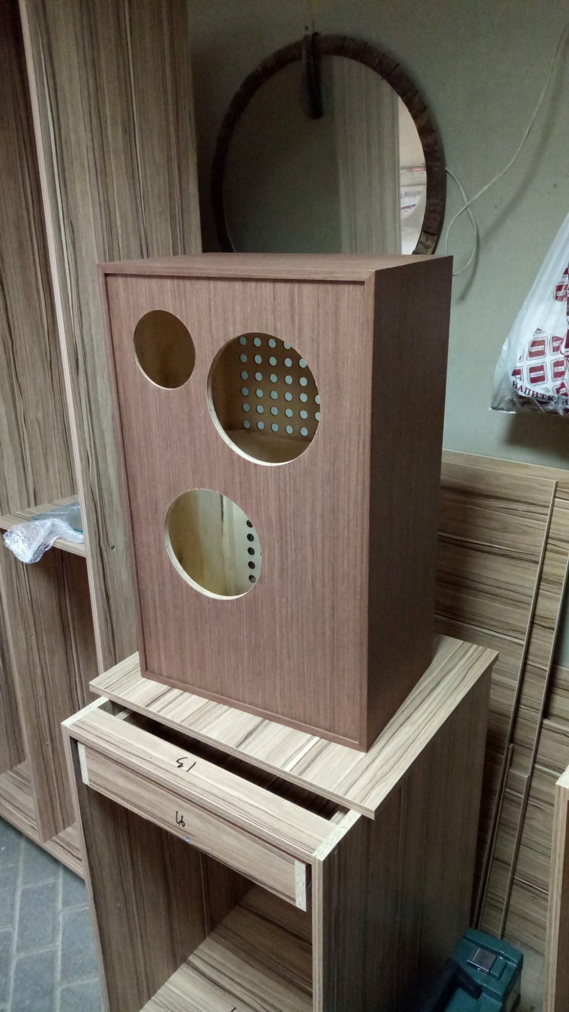

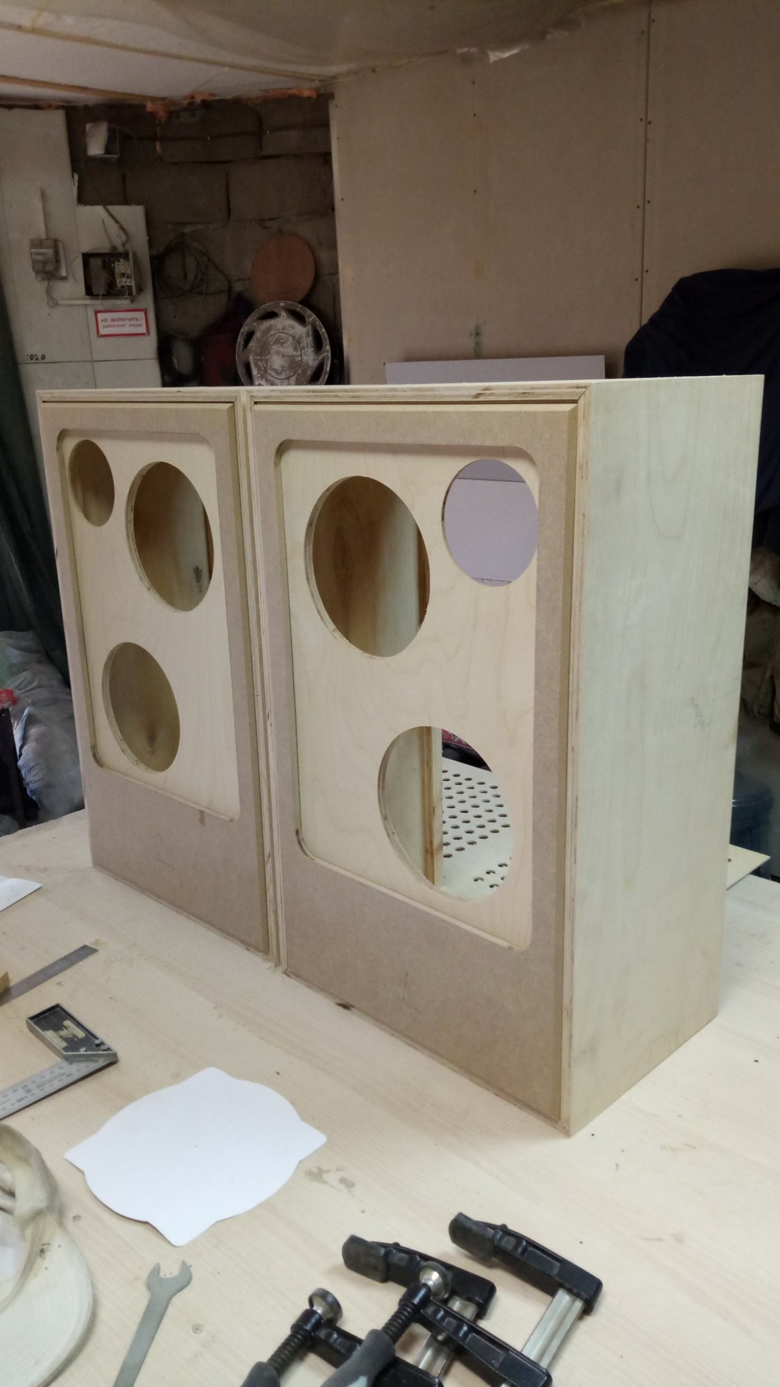

Я делал лет 35 назад на базе 4гд-35 колонки по заветам одного английского акустика. Не помню его имя, но суть в том что это он первым придумал делать боковые стенки не параллельными, а под углом . Получается АС как бы не столбик, а клин. И боковые стенки с дырками - как бы угловатая ПАС. Звук был обалденный. Измерения не делал, но на слух бухтели где-то с 70-80 Гц и 4гд-35 переставали кричать на 1-2 кГц.. Единственный недостаток - замучаешься дырки сверлить и крошится фанера или ДСП.

Стенка задняя была, с отверстиями из толстой фанеры, субъективно только добавляет эффект бубнения. Буду дома добавлю фото и размеры ящика.
26,839
12,559
Я не осмелился бы назвать узкий глубокий яшик с выставленной задней стенкой открытым акустическим оформлением. Равно как насверленные дырки в этой стенке- ПАС.
4ГД7 4ГД28 4ГД35 созданы для открытого оформления , попытка поместить их в тесный бокс без контроля за поведением динамика обернется непонятками и вопросами к умным дяденькам.
И выложенные фото не изменят ситуацию к лучшему. Проверено.
Динамики заиграют как положено в широком щите с узкими бортиками, с элементами коррекции ачх для выравнивания отдачи в нижней и верхней части , настройкой стыка широкополоса и пищалы. Тогда получистя звучание вместо нынешнего мычания. Но на получение знаний и опыта нужно потратить кусочек жизни. А надежда за пару вопросов и ответов стать специалистом - как бы так помягче сказать......

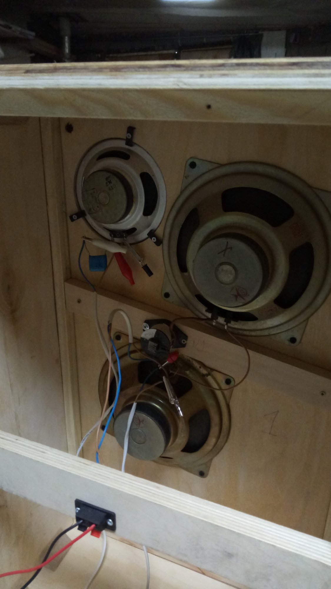

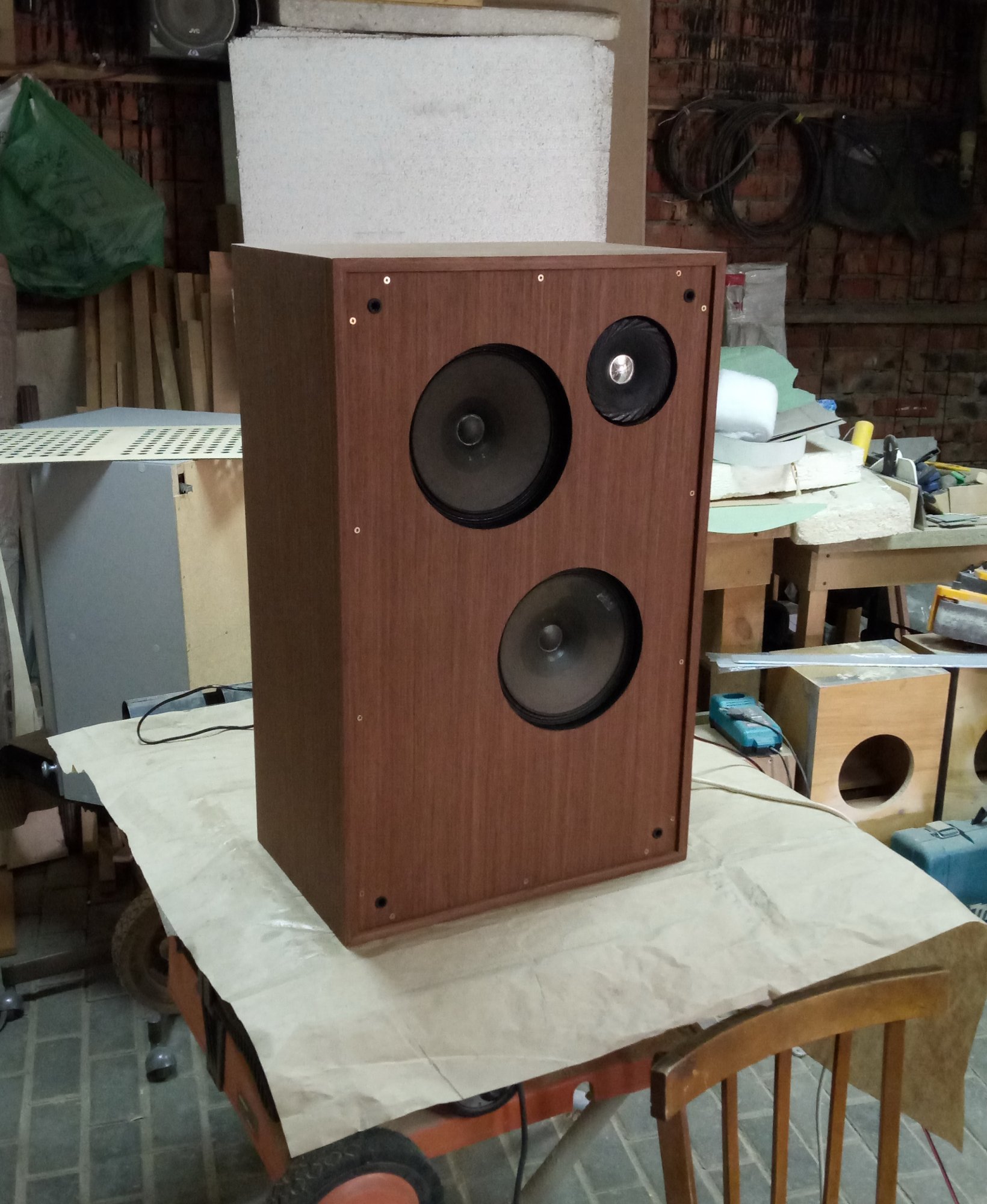

Щас найду свои поделки на 4ГД-35. Прошлым летом дело было. 4ГД-35 включены последовательно, через катушку 1,35мГН, 4ГДШ 3-8 от магнитолы Вега-335-через конденсатор, кажись 4,7мкФ. АЧХ снималась в большом гаражном боксе. А когда дома включили, в комнате 5х3м. примерно, то недостатка по НЧ не ощутили.

Посмотреть вложение 2896Посмотреть вложение 2897Посмотреть вложение 2898Посмотреть вложение 2899Посмотреть вложение 2900Посмотреть вложение 2901Посмотреть вложение 2902
Еще к ним сабвуфер до 150-200 Гц, будет то, что надо.

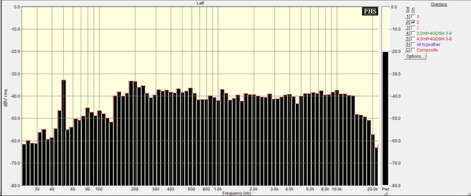

4ГДШ 3 интересный дин, АЧХ..никаких пищалок не нужно

Если мерили Мэк - 3, то да))) А если измерительный был микрофон, узвините 10-20 кГц - примерно 2 класс по стандартам СССР - нулевой класс, это 20 кГц по уровню - 3 дБ минимум))) Какая мелочь, а многие слышат разницу... слышат даже 20 Гц как мы, старые мамонты, слышим 1 кГц. в 17 лет слышал до 19,5 кГц. 20 Гц и сейчас тоже слышу)) при 4-6 Гц начинается паника и приступ типа эпилепсии))) если убежите в панике - не возвращайтесь не выключив рубильник на площадке - можете погибнуть.
