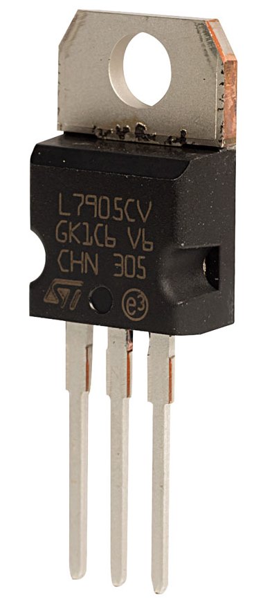

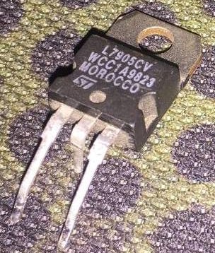

Линейный стабилизатор отрицательного напряжения L7905CV в корпусе TO-220.
L7905CV позволяет получить отрицательное напряжение -5В от источника с напряжением от -7 до -35 В.

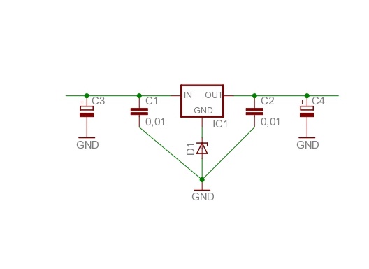

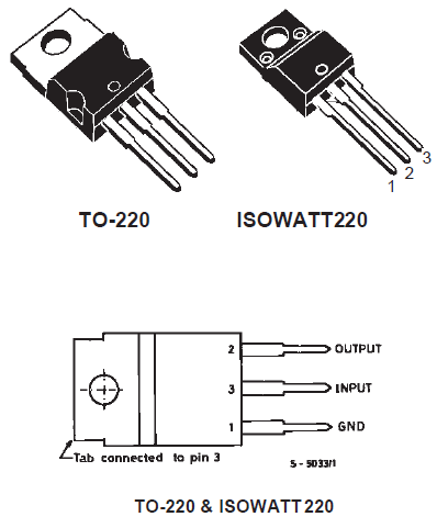

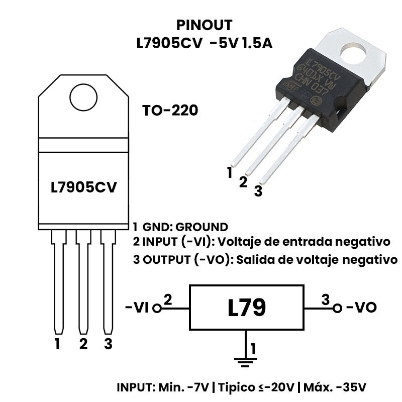

В даташите на главной странице рисует одно обозначение ног, чуть ниже уже совсем другое:

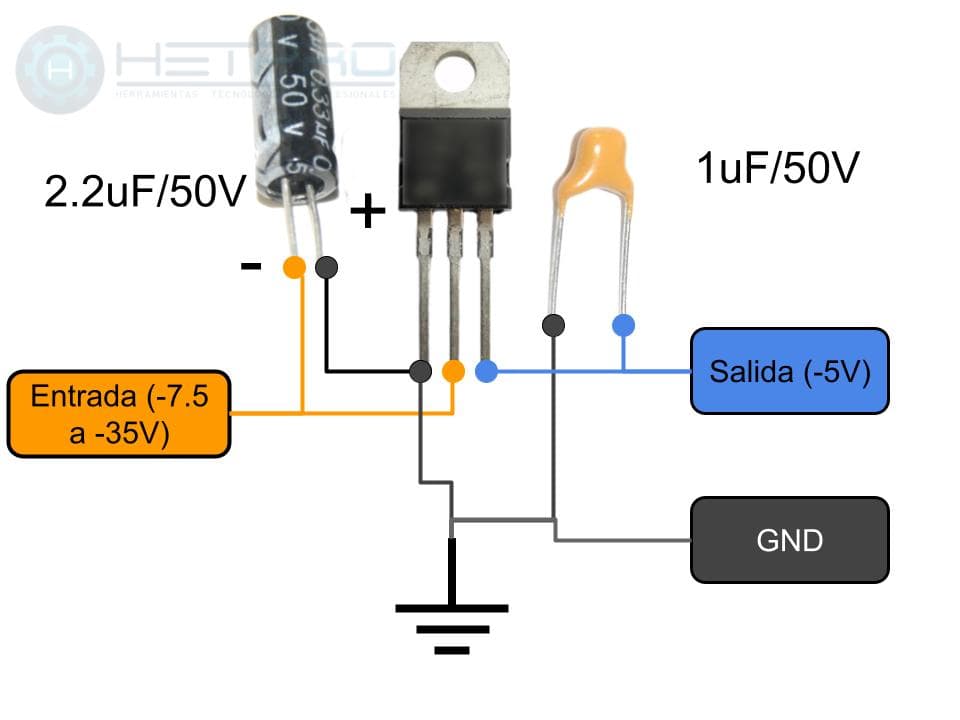

Еще примеры включения:

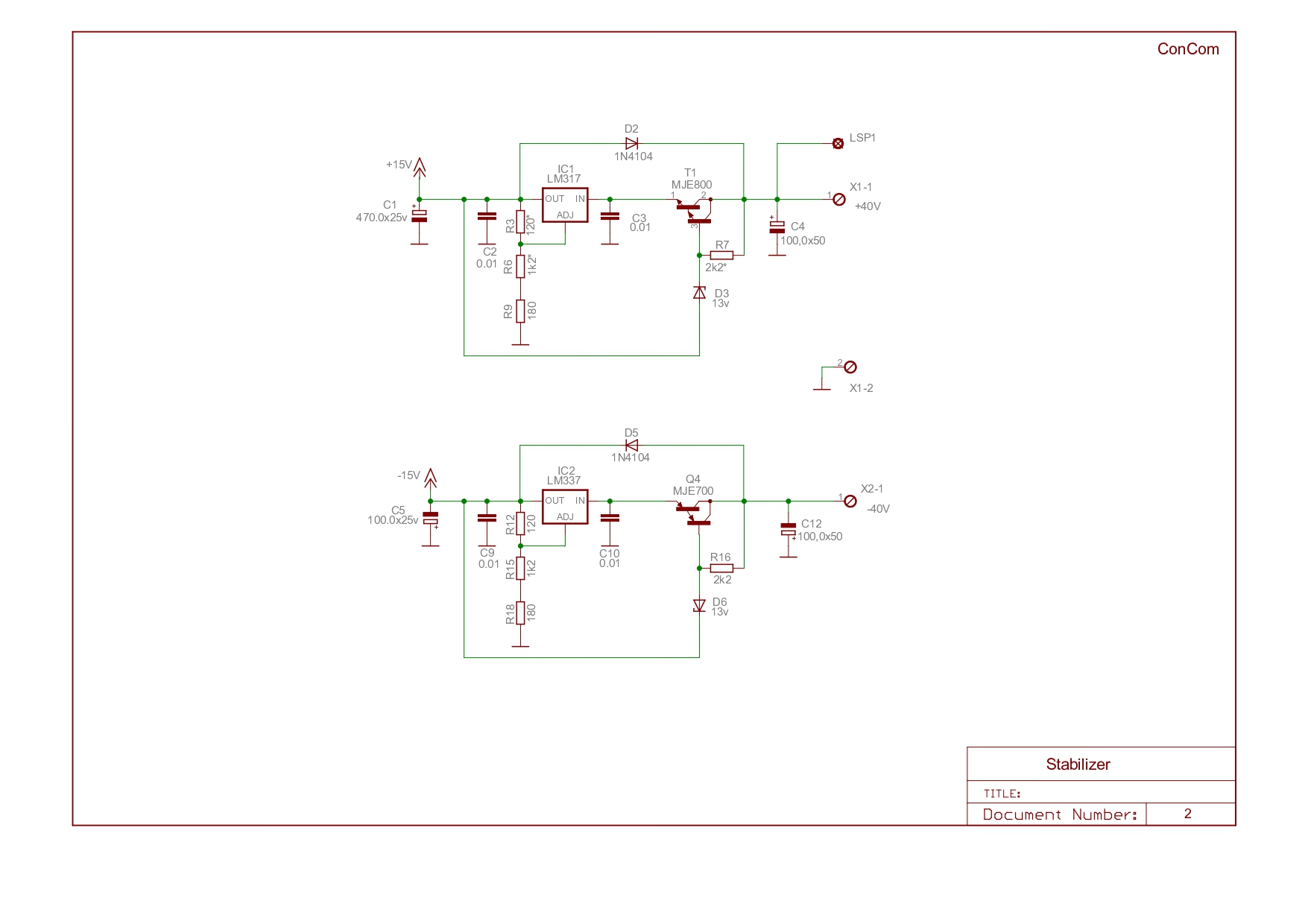

Рекомендую забыть про LMВместо них применять MC, NCP, другая схемотехника, лучше параметры, лучше для звука.
Забудь.
Для малошумящего применения сегодня LM317\337. Самый малый уровень шума в выходном токе. Более качественные на порядок дороже. Для аудиоприменения хватит в любом случае.
При необходимости получить нестандартное напряжение или когда нет нужной м\с применяется дополнительный стабилитрон.
Керамические конденсаторы и расположение их как на схеме обязательны, как просто с м\с так и со стабилитроном. В любом случае и с любой микросхемой стабилизатора.
Очень часто приходится стабилизировать напряжение выше 40 вольт.

Для перфекционистов Назаром изобретен специальный стабилизатор на LM317 337 + 2 или 3 транзистора.

Эта схема стара как кренки. Паралельный и последовательный стабилизатор в одном флаконе. В разном исполнении приводится.
Есть стабилизаторы лучше 317-337-х
Есть. Назовите равнозначные по цене?
Кстати по звуковым свойствам, МС может и 317 не уступить.
Может. А может и нет. Зачем тратить время на второстепенный узел? Это узел о котором не вспоминают. Спаял-забыл.

По этой схеме собрал, конденсаторы электролиты поставил. -5 В на выходе как и положено:

У подобных "отрицательных" стабилизаторов есть специфическая тонкость (точнее - надо смотреть datasheet) - им нужна небольшая ненулевая нагрузка, иначе напряжение на выходе нестабильное. Ток такой нагрузки 1...3 мА.

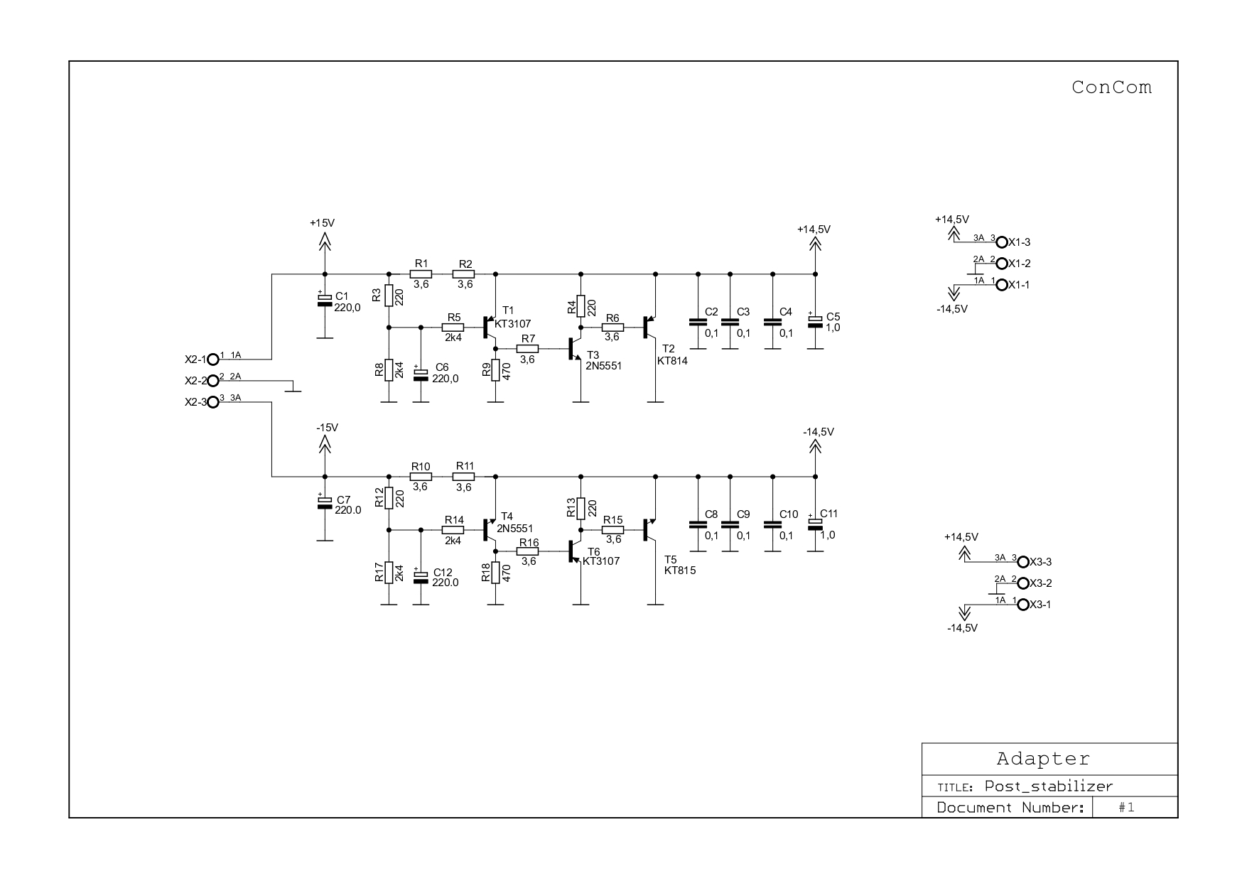

Отдельный постстабилизатор, когда желательно отделить низкошумный узел от стандартного после стабилизации кренкой. Не грузить постстабилизатор большим током.

Увы - очередная симуляция...
Схемы из симулятора нечитаемые, хоть бы точки убрали, но это претензия к лентяю Назару.
Параллельные стабилизаторы на транзисторах - меня не радуют, да и переусложнено.
Более-менее - только обычная простая схема на LM317, но непонятно что за катушки 1n и 5n - паразитные или как? Если паразиты, непонятно откуда цифры.
в ESR=0,005 для 1 мкФ - НЕ ВЕРЮ. Этот Назар хотя бы раз отрывался от симуляции?
Не указан тип конденсаторов, скорее всего 1 мкФ - тантал, как в справочном листке, а 22 мкФ - надо гадать.
Значит справочные 1 мкФ и 22 мкФ на выходе могут сотворить чудо?

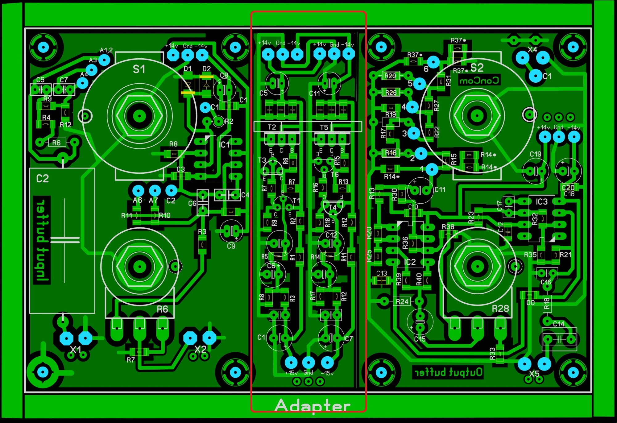

А в чем проблема?
В красной рамке постстабилизатор для питания прибора. Постстабилизатор подчищает всё, что не смог сделать монолитный. Сделан по схеме Назара. Кст. проверить точно не смог, не хватило точности приборов. Не могу щум измерить хотя как бы и есть чем это сделать.
Фотография готового узла в теме о приборах.
