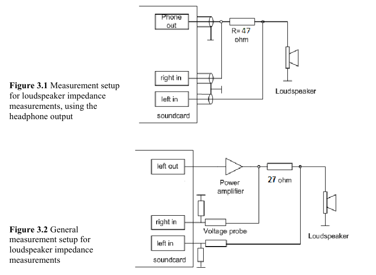

И поначалу (для пробы) надо собрать схему 3.1 (из описания).
Советую заранее найти штекеры 3,5мм и экранированные провода подлиннее (хотя бы 1 метр) для дальнейшего удобства. вместо резистора 47 Ом лучше сразу взять 20...30 Ом лучше 0.5 Вт и проводочки с крокодильчиками для динамика и других деталей - сначала надо научиться измерять детали с известными номиналами.
По части железа поначалу всё. На перспективу нужен модуль УНЧ с питанием 12 В (0,5 А или более).
Подключите динамик, нажмите кнопку с красным треугольником REC и если всё сделано правильно, полУчите примерно такую картинку.

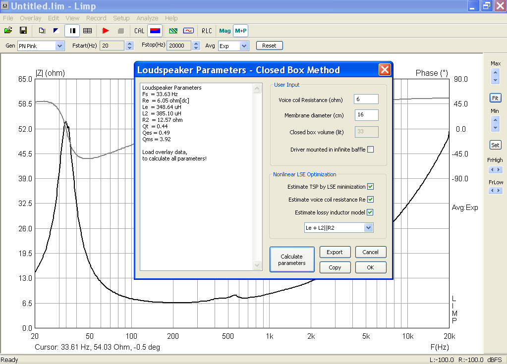

Для получения таблицы с параметрами Тилле-Смолла нажать сверху Анализ и Сlosed box method.
Вот и все, мы получили параметры быстро, точно и правильно одним нажатием кнопки. Результат надо сохранить в файл (увы, картинки LIMP не сохраняет), анализировать, хранить его, выкладывать в интернет. В дальнейшем вы будете получать инфрмацию по одному внешнему виду. Обратите, например, внимание на прыщик на частоте 550 Гц и дрыгание фазы. Думаю, это переход диффузора из поршневого диапазона или какой-то механический резонанс.

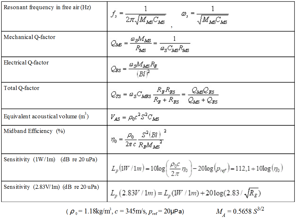

Как программа считает:

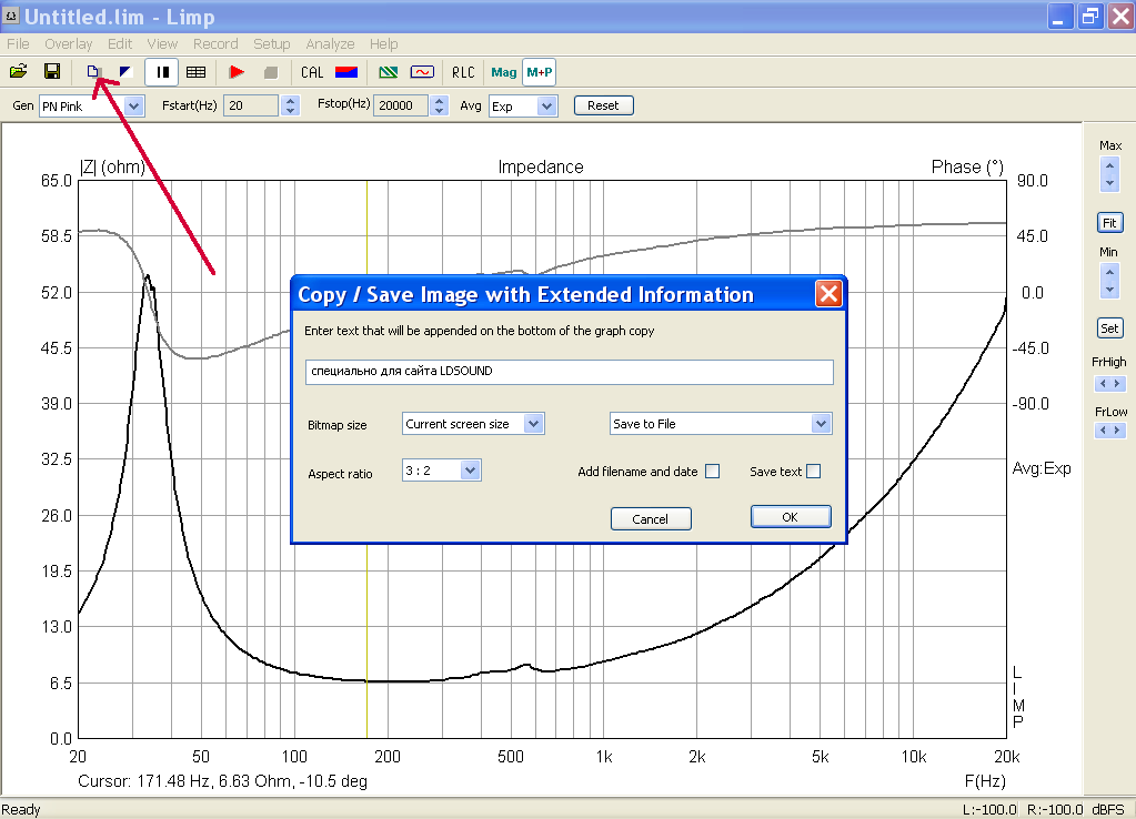

Кстати, я сделал ошибку - в LIMP есть кнопка для сохранения файлов в графических форматах и с комментариями, но, увы, никто В ЭТО меня носом не ткнул...

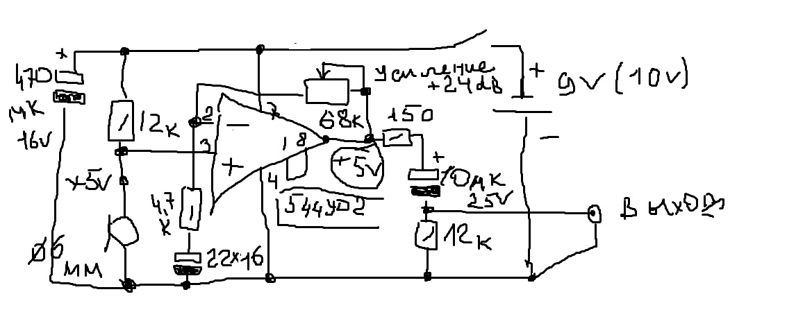

В своё время умный совет дал Юра Игнатенко из Севастополя, - Гнат или Василич который. Припаять два обмоточных провода к электрету за пятак, свить их , на концы проводов кабель к звуковухе, дать через резистор питание, выставить половину питания на микрофоне и вперёд.
А то как начинается бодяга про закупку магазина сопротивлений и измерительного микрофона с милливольтметром- все, туши свет сливай воду. Измерить не получится, зато могзи зас...ть- легко.
Это схемка моя к электрету с базара, он 6мм диаметром, ачх кил до 10 ровная. Можно сводить колонки спокойно. Электрет припаян к плате короткими проводками, Крона там же на плате, есть разъём RCA . Платка с коробок спичек. Регулируется чувствительность в широких пределах, можно говорить в такой микрофон через внешний усилитель, звук ровный .
А ежели свезет добыть WM60 WM61 Nady100 или подобный- ещё лучше. Там наверху до самых 20 кгц бежит отдача

с WM60-61 сейчас очень печально. Оригиналов нет вобще, китайские клоны - непредсказуемы.
Но таки да, до10 все боле-менее ровные.

Внешний ус. для микрофона с питанием от БАТАРЕЙКИ и усилитель на одной ширпотребной мелкосхеме за несколько рублисов. Но это уже ARTA, а нам пока надо LIMP освоить, не будем торопиться.
Я противник таких эрзац-решений по ряду причин - микрофонный вход нам не нужен и т. д. Но пока - LIMP.
И раньше тоже, но не будем отвлекаться. А всем совет - не ищИте эти WM60-61. Будете в них верить и обманетесь.

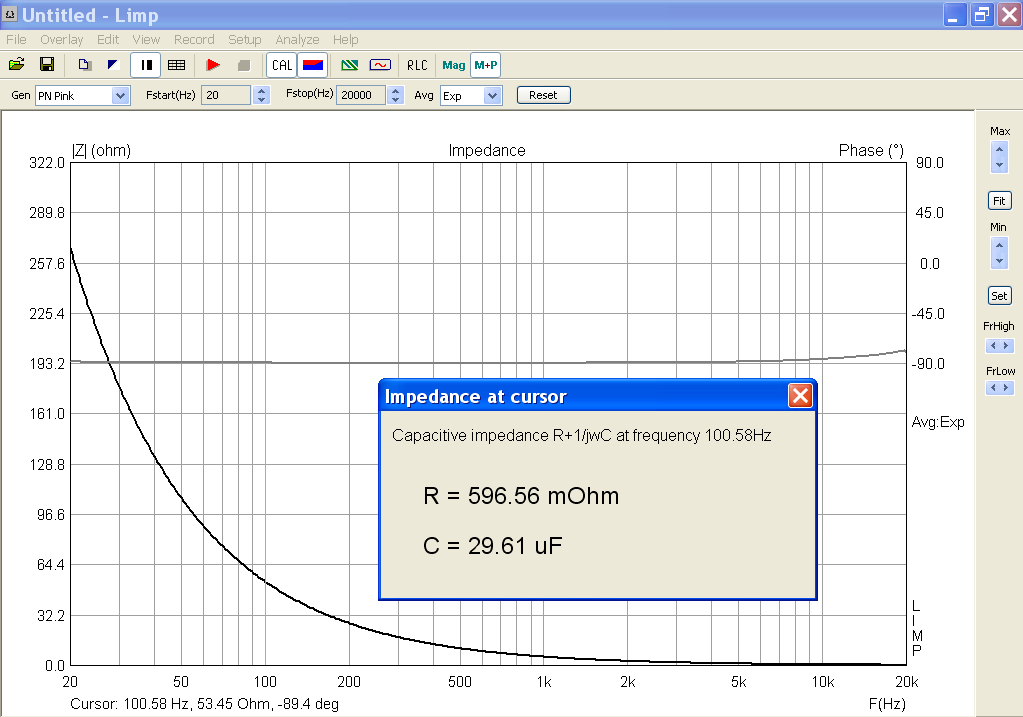

Курсор по умолчанию на частоте 20 Гц, это почти постоянный ток. Щелчком мыши по экрану можно выбрать любую частоту. Верхняя серая линия - фаза, сейчас 0 градусов т. к. резистор не пролочный.
При измерениях других деталей фаза будет ого-го как плясать.

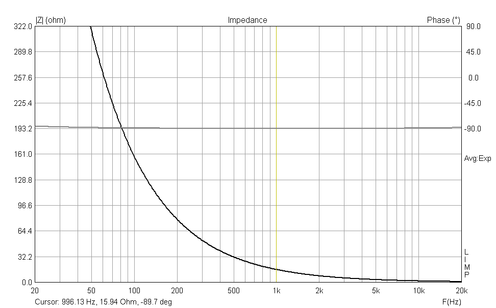

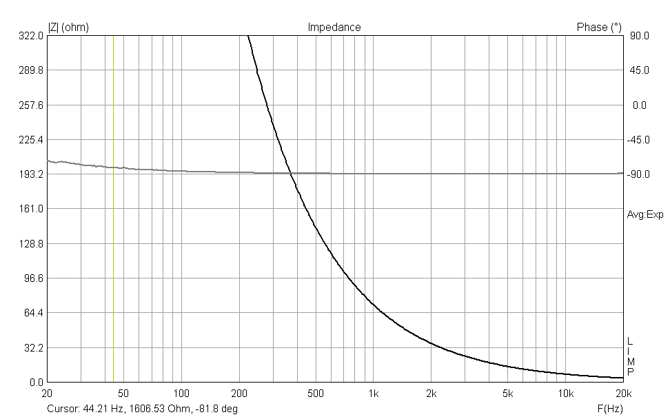

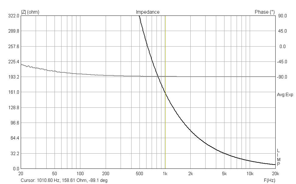

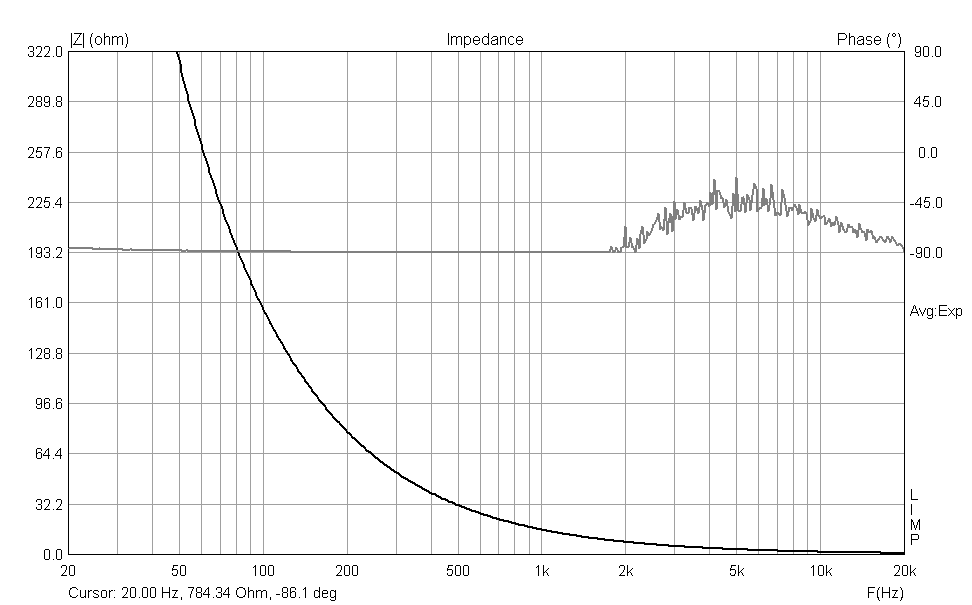

До измерения динамиков хочу показать примеры измерений емкостей и индуктивностей - очень интересно и получаете точный халявный RLC измеритель.

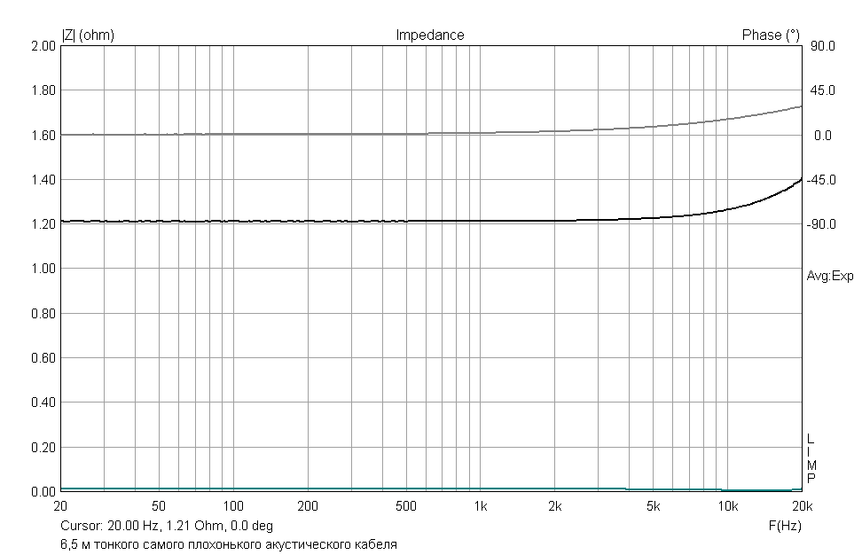

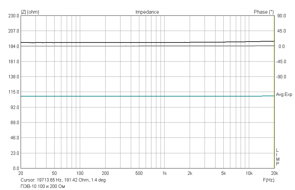

Ткните проволочный резистор вместо МЛТ и убедите меня в его непригодности для измерений.
Хотя, с5-16 1 проц у вас промерен, измерилка чуток косит.
Ом 10 хотя бы глянуть. А то стоны кругом про чудовищную индуктивность, аж я засомневался.
Эх, я жду вопросов от тех кому эта статья предназначена и сознательно (иногда) допускаю неточности. Я немного провоцирую вопросы. Это "повышение" сверху скорее всего от моей калибровки компенсации соединительного шнура. Сопротивление 0,3 Ом и индуктивность метрового куска осветительного (?) провода 2525 наноГенри. Трудно выставить особо точно, я и так добился 0,01...0,02 Ом и малого фазового сдвига.
Проволочный зеленый резистор включу. Кусок самого дешевого акустического кабеля тоже, но уже ночь, не сегодня.
Измериловка не идеальна, она и будет чуток косить, но именно чуток.

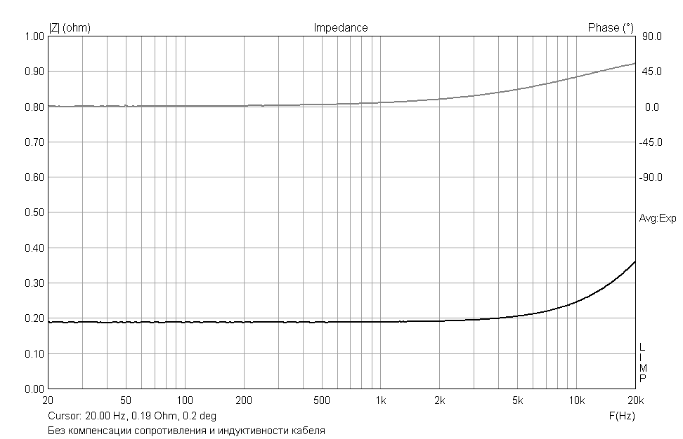

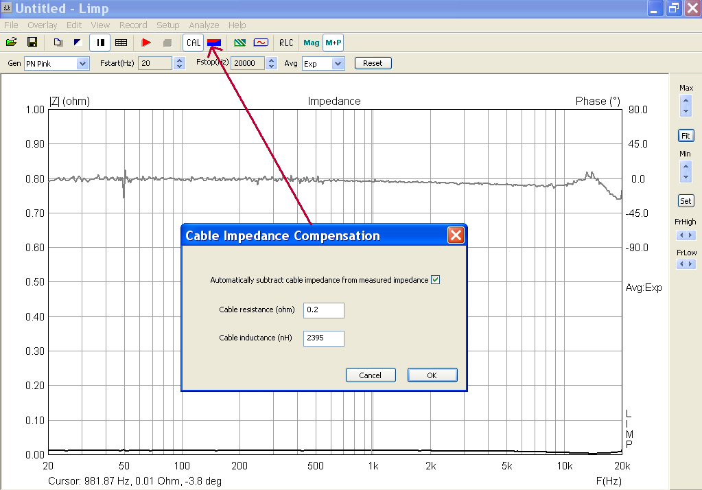

При измерении акустики потребуется длинный кабель, 1 метр минимум, удобнее 2...3 метра. Он вносит свой вклад, его надо убрать.
Сверху красно-синий флаг "компенсация кабеля".
Каждый раз, доставая и подключая приставку, перед измерениями надо повторить калибровку.
После этого подключаем измерительный кабель и закорачиваем его на конце.
Черная линия - импеданс (сопротивление) кабеля, ось ординат в Омах слева. Серая линия - сдвиг фазы, ось ординат в градусах справа. Сразу предупреждаю, что при очень низком импедансе около нуля Ом (0,2 Ома - это не ноль), фаза пляшет. Это нормально. По моим прикидкам LIMP предназначен для измерения R=1...100 Ом, C=1...100 мкФ, L=0,1...10 миллиГенри. То есть диапазон 100 раз (фактически больше) и номиналы именно "для колонок".
Надо нажать флажок и методом научного тыка установить сопротивление и индуктивность кабеля, добиться минимального сопротивления и сдвига фазы. С первым - просто, со вторым надо повозиться. ОБЯЗАТЕЛЬНО поставить галочку "вычитать при измерениях". Кнопка с флажком будет вдавлена.
Теперь подключаю 6,5 метров самого плохонького акустического кабеля, сечение. наверное, 0,75 и измеряем уже с компенсацией.
Зеленая линия внизу - измерения измерительного входа при его замыкании - 0,01 Ом. Чёрная - акустический кабель 1,2 Ом. Серая линия - сдвиг фазы в акустическом кабеле. Я бы осторожно относился к этим градусам, но эффект есть.
Далее взял два советских резистора ПЭВ-10 сопротивлением 100 и 200 Ом. Результат ниже.
Видно. что сдвиг фазы ничтожен, на уровне погрешности. Оказалось, что индуктивность этих "катушек" практически не влияет.

Немного по измерениям емкостей.

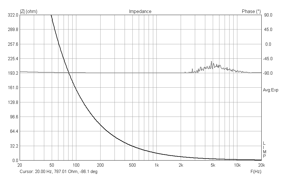

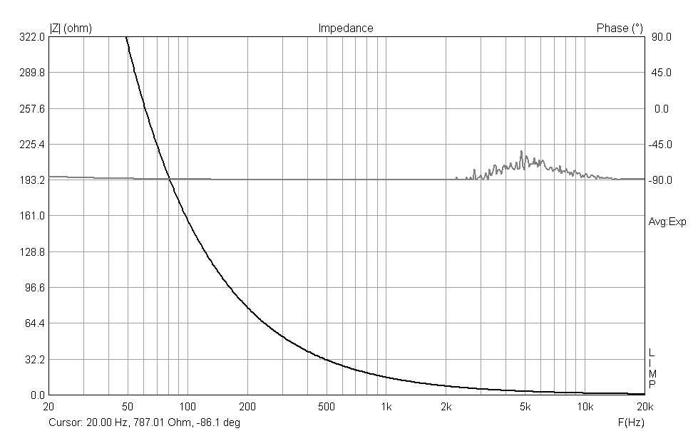

Конденсатор МБГО-2 30 мкФ.
На 100 Гц 29,6 мкФ. На 1 кГц 29,3 мкФ. На 10 кГц 30 мкФ. Измерять надо при "правильной" фазе. Для С это -90 градусов, для L +90 градусов.
Аудиофиллер 2,2 мкФ на 1 и 10 кГц, заявлена точность 3%.
Аудиофиллер 1 мкФ на 1 и 10 кГц, точность 3% а измерено 0,99 мкФ.
При измерении Аудиофиллер 10 мкФ у обоих конденсаторов вылез глюк. По умолчанию 3 измерения в пакете, с каждой ступенькой картинка улучшалась. Измерения делал неоднократно. С точностью проблем нет - 10,1 мкФ.
Что это? Плохой конденсатор или нужна формовка? Пока не знаю.
А вот при 10 усреденениях. Получше, но глюк никуда не делся.
Ниже К73-16 емкость 10 мкФ измерено 10,02 на 1 кГц. Дрожащая фаза была, но очень незначительная и после усреднения результат на экране.
Так что, как видите, результаты интересные, а измерения с помощью LIMP более информативные, чем на "крутых" измерителях работающих непонятно на какой частоте.

Интересное активное сопротивление у МБГО 30мкФ на 100 Гц. Я ставил в Мультисим в 2 раза меньше. Можете снять зависимость активного у МБГО от частоты?
6,563
6,689
240
И хотел бы убедиться
А кто против? Мне вашего времени. Александр Сергеевич, не жалко.
Кстати, алгоритм "добавим последовательно резистор сто килоом и получим идеальный генератор тока и идеальные измерения" - это штурм горы в лоб. Автор LIMP подробно пишет как именно при малом последовательно включенном резисторе получить точный результат.
Считать вручную - рыть проход через гору лопатой. Задача сложных вычислений поручена программе и компьютеру - он железный, пусть и копает. Результаты измерений можно перепроверить и в целом они точны.
Эх, не успел всё убрать.
Переснял при 10-ти усреднениях и получил на 100 Гц 29,63 мкФ и 589 миллиОм. Те ли это Омы, не знаю. Конденсатор непонятного года 8409 - это сентябрь 1984? Есть и другие с той же ёмкостью, но сейчас срочно сматываю удочки - обед. Если интересно, могу в следующий раз проверить другие конденсаторы по 30 мкФ.
Я не стремлюсь стать Бокарёвым №2 или отобрать у него лавры.
У каждого свой подход, стиль, если угодно, и я готов терпеть конструктивную критику. Надеюсь, что это обогатит наши (имею в виду всех) знания. Ведь общими усилиями можно добиться большего.
Можно по этой картинке с курсором побегать, найти уровни минус три от пикового, и частоты им соответствующие?
Николай!
Я измерил R на частоте 100 Гц у нескольких таких же конденсаторов 30 мкФ. Ну ёмкость неинтересна - она в норме 29,5...32 мкФ, просто исправны. А R=0,46 ом, 0,54, 0,57.
Далее взял резистор и измерил. R=8,23 Ом. Соединил его последовательно с конденсатором 29,63 мкФ его R=0,552 Ом.
Сопротивление этой цепи 8,77 Ом.
8,23+0,55=8,78 Ом.
Опасаюсь интерпретировать, но совпадение идеальное, особенно с учетом того, что каждый раз результаты измерений капельку пляшут, скорее всего из-за того, что сигнал - розовый шум.

Я не отметил, что все измерения здесь делаю не по той примитивной схеме, которая приведена выше, а собранной в корпусе и позволяющей с большим удобством переключать тумблерами режимы LIMP-ARTA. Для ARTA встроен простой усилитель, есть индикация уровня.
Принципиально это НИЧЕГО НЕ МЕНЯЕТ, но мне так комфортно работать. До этого, много уже лет назад, я измерял по простейшей схеме собранной на планке навесным монтажом.
Мой удобный вариант даже чуть хуже т. к. индикаторы вносят небольшую погрешность, а на пути сигнала больше контактов разъемов и переключателей, поэтому про калибровку не забываем и при малейшем подозрении надо перепроверять исправность образцовым резистором.

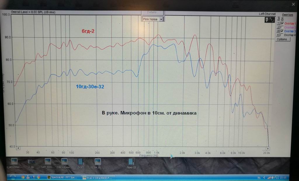

В качестве доказательства приведу ЧУЖУЮ картинку, не помню с лаба или портала - собираю ведь для себя, там был и Ваш совет, Александр Сергеевич, я сохраняю такие советы и говорю здесь и сейчас СПАСИБО.
Мне нужно разделить на 500 Гц, первый порядок здесь курам на смех. А пускать этот динамик (повторяю, не мой) до 5 кГц - это садомазо.
И процитирую не Ваш комментарий (тоже сохраненный) к этой картинке, кусочек:
Теперь самое главное, про "Горб" на СЧ. У моих динамиков горб аж 11 дБ, пришлось значительно усложнить фильтр...
Хорошо Вам со всякими Сканспиками дело иметь, там может и первым порядком можно обойтись, в Эпосе-12 фильтров то ли вовсе не было, толи один "кондёр". Но у самодельщиков 99,9% динамики не из Эпоса. Вспомните, как Вы недавно вспоминали про фильтр для 6ГД-1РРЗ - ой-ой-ой.
Так что кесарю кесаревево, а слесарю слесарево.
Спасибо за комментарий и за то что считаете мои ламерские опусы.
P.S. Фи-гня эти ваши динамики, вот с водой сейчас проблема возникла - это Проблема, да и других выше крыши.
