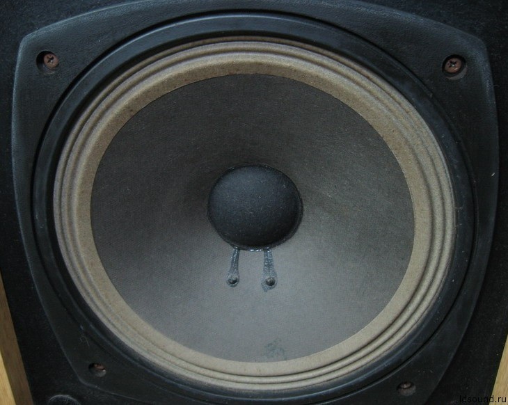

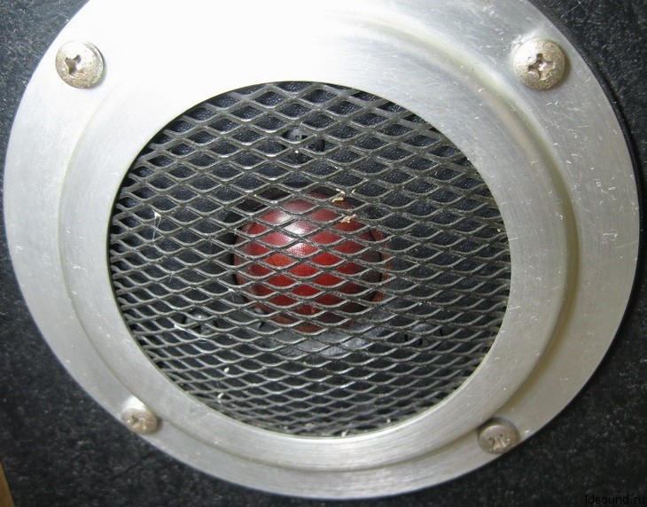

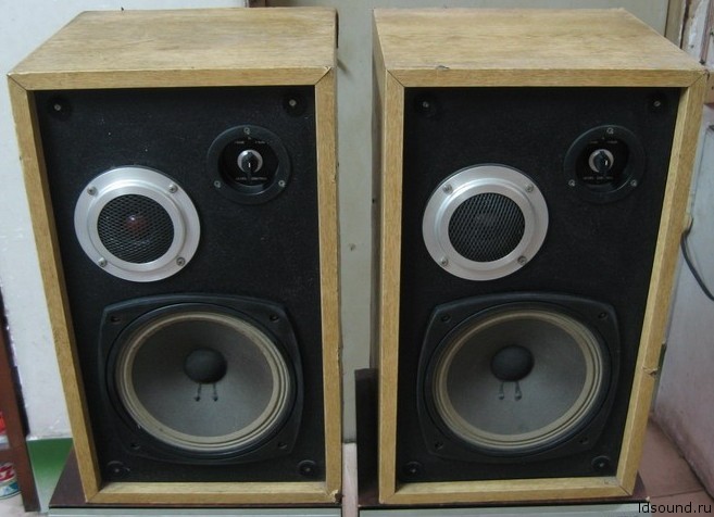

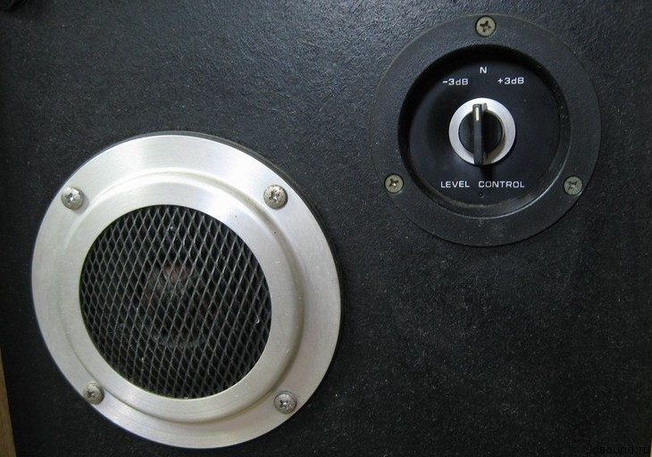

Описание:
Корпус прямоугольной формы сделан из ДСП высокой плотности. Внутренний объем корпуса 25 л. Внешне корпус покрыт шноном светлого дуба. Передняя панель утоплена вглубь корпуса. НЧ динамик расположен в нижней части, ВЧ находится сверху и смещен в левую сторону. Справа от ВЧ – регулятор высоких частот. Звуковые катушки намотаны алюминиевой жилой. Магнитная система динамиков построена на ферритовых магнитах. Купол ВЧ тканевый, пропитан фенольной смолой.
