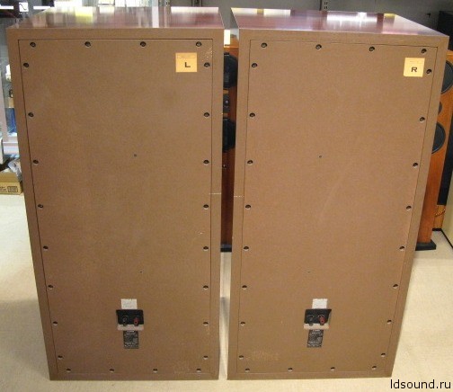

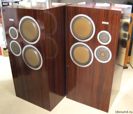

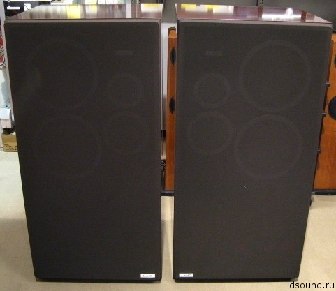

Корпус выполнен в виде прямоугольного ящика с съемной задней стенкой. Панели изготовлены из двух листов толщиной 15 мм, которые в сумме образуют толщину стенки в 30 мм. Внутренний объем 270 л. Передняя часть корпуса закрывается съемным грилем. Динамики расположены в верхней части АС. ВЧ и СЧ с одной стороны, а НЧ и пассивный излучатель (ПИ) с другой, причем НЧ динамик находится над ПИ. Плоские динамики и ПИ заполнены вспененной смолой. Внизу на задней стенке находится бирка с названием АС и основными характеристиками, и клеммы.
