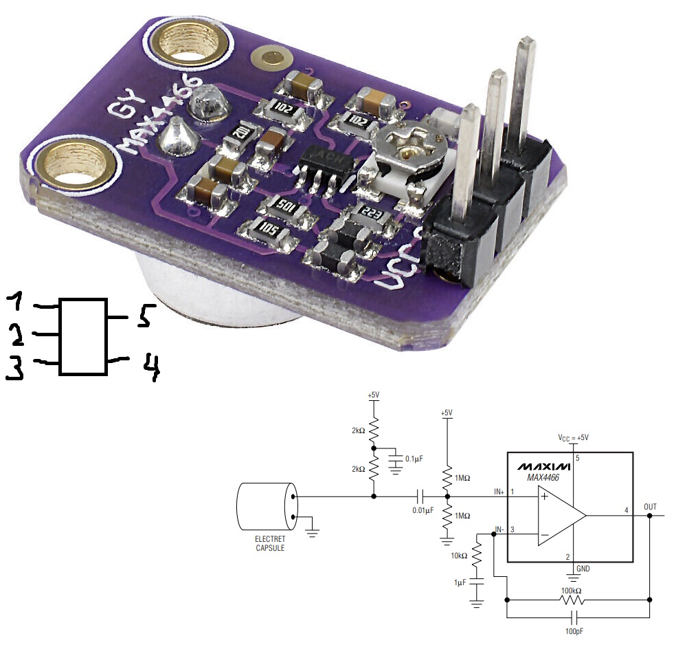

Как по описания пишут, т.е. для записи голоса/звука хватает с головой. Есть вот такая платка с микрофоном и с данной МС - MAX4466:
Записал звук. Параллельно записывал на старый айфон 6. Положил оба устройства напротив АС по оси ВЧ динамика на расстоянии 0,5 м. Питания для этой платы взял от 18650. Не считаю айфон эталоном звукозаписи, а 6 тем более, он зарезает высокие частоты довольно сильно. Но эта плата зарезает высокие еще сильнее. Хотел узнать в чем проблема. Капсюль?
дело в том, что видел самодельные платки с похожим капсюлем, то запись там очень приличная.

Я не мав справи з такими платами.
Подивіться (поміряйте), якого номіналу конденсатор стоїть між 3 і 4 виводами. Якщо він суттєво відрізняється від 100пф за даташитом, може впливати.

Обратная связь, емкость уменьшить ,например.

Скорее всего в капсюле. Если взять обычный капсюль (а на фото похоже именно так), то он имеет свой взбрык в обасти 5 кГц и крутой спад выше 10 кГц.
Обе неравномерности легко устраняются файлом коррекции. Микрофон ведь, как я понимаю, для измерений, а не выступлений на эстраде.
Надо иметь в виду что выше 10 кгц коррекция очень зависит от формы и оформления капсюля.
Частоты выше 10 кГц не особо нужны: что есть - то есть, фильтры на зону выше 10 кГц обычно не влияют.
Мне не нравится что в #4 капсюль впаян в платку. По мне его лучше выпаять и вставить в длинную трубочку. Хотя это перефекционизм, проще не учитывать то что выше 10 кГц.
На фото не видно, а желательно срисовать схему с платы и сравнить её с datasheet.
В целом плата нормальная, но только питать её надо от батарейки (лучше - "Крона") а не от внешнего USB устройства.
Чудес не бывает и для измерений индивидуальный файл коррекции весьма желателен и измерять его надо не для платки, а для целиком собранного микрофона.

В архиве 2 файла - телефон и платка. Стихи. Конечно мне не нужны самые верха. Но звучит как по мне не очень. Вот и хотелось бы узнать причину, плата, схема или капсюль.
По схеме пока не разобрался с номиналом между 3 и 4 ногой, ищу монтажку, они отличаются. На этой деталей больше чем на даташитной.

В архиве 2 файла - телефон и платка.Конечно мне не нужны самые верха. Но звучит как по мне не очень. Вот и хотелось бы узнать причину, плата, схема или капсюль.
Послушал. Затрудняюсь сразу найти причину. Понятно, телефон лучше. Но в телефоне наверняка есть обработка сигнала для большей разборчивости. Вероятно, дело в этом.
Вероятно, 100 кОм как в datasheet.
Когда я писал про "Крону", то понятно что с добавкой 78L05 чтобы не превышать +5 В.
Думаю, достаточно убедиться что схема в первом приближении как в datasheet.
На фото не всё вижу. Похоже, вместо 100 кОм постоянного стоит 22 кОм + подстроечник неизвестного номинала. Разумно - можно усиление менять. Но большое усиление не нужно.
И непонятна цель использования платки. В домашних условиях получить чистую хорошую запись от микрофона не так просто и виноват не микрофон, а акустика помещения. Недаром студии "обрабатывают".
