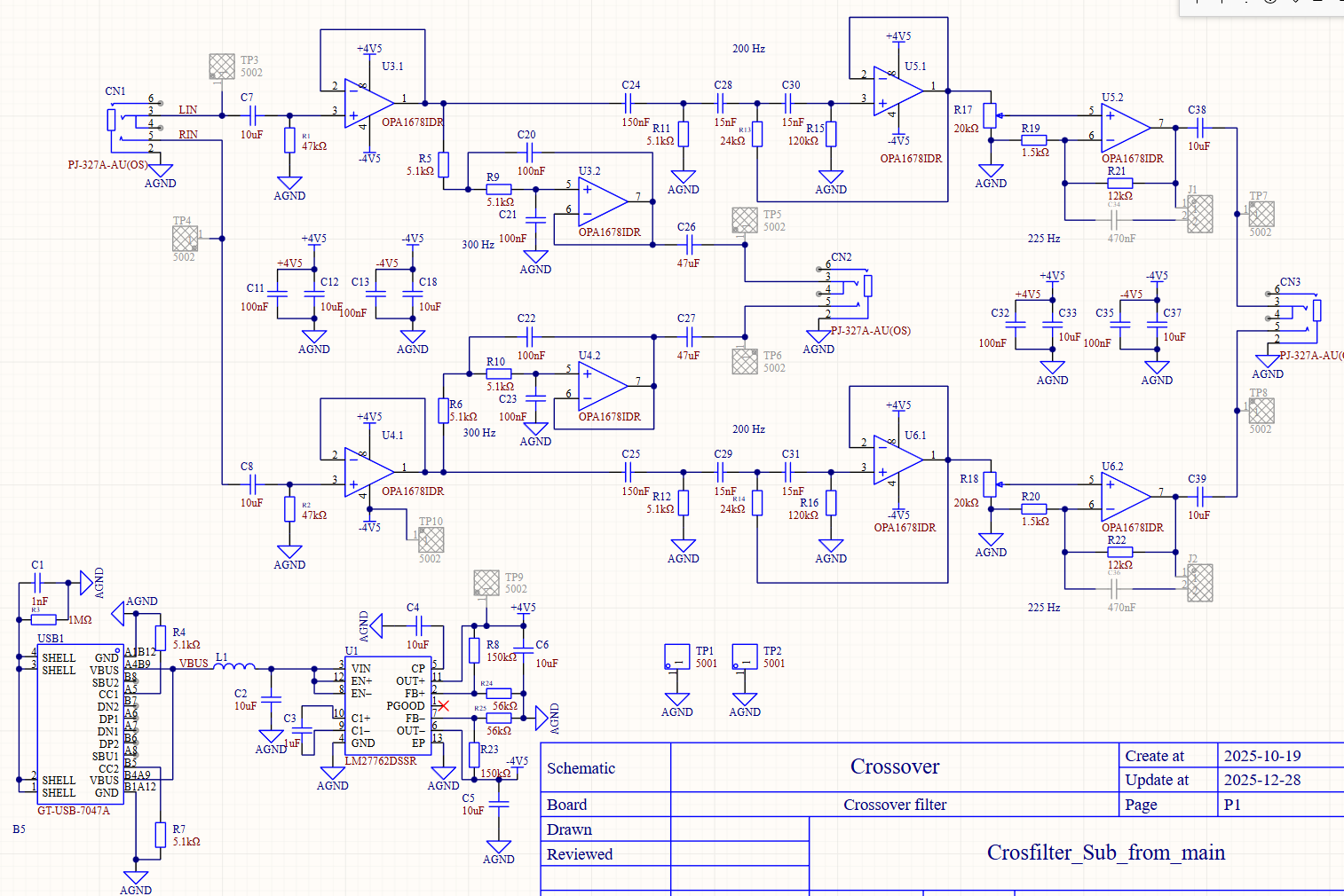

Поскольку речь идёт о мумедии, то первое требование к кроссоверу - питание от USB, так как по нынешним временам этого добра везде хватает.
Второе требование - использование по максимуму Basic компонентов от JLCPCB. Поэтому никаких С0G/NP0
Не забываем - это для мумедии, работающей в качестве фона или для просмотра роликов на Youtube и прочих видеохостингов на небольшой громкости.
Третье требование - все компоненты должны быть доступны для монтажа на JLCPCB. Старый я стал, ленивый. Самому паять не хочется от слова совсем. Да и не царское это дело.
В общем, вот схема:
Питание подаётся через USB-C.
LM27762 - Low-Noise Positive- and Negative-Output Charge Pump With Integrated LDO - что я намерял по шумам - примерно 30мВ (но это неточно), вроде не так уж и мало, но на ~500кГц. Кто как, я на такой частоте вообще ничего не слышу
ОУ - в первой версии были народные NE5532, но они не rail-to-rail. Что в условиях не слишком высокого питания иногда явно приводило к ограничению сигнала. На слух было слышно. Особенно, когда баловался с подъёмом от 200-300 Гц для компенсации собственных АЧХ колонок.
Первый каскад, понятно, просто буфер.
Далее ФНЧ на 300Гц для саба. Сам он по паспорту только до 200, но может хоть что-то и выдаст, чтобы помогать изодинамикам. Поскольку у ММ сабов 2 входа, то не стал заморачиваться суммированием. Всё равно на корпусах не сэкономить.
Для изодинамиков поставил ФВЧ 3-го порядка на 200Гц. Нефиг усилитель загружать низами при работе на СЧ/ВЧ диапазоне.
Хотел на выходе поставить ФНЧ 1-го порядка с усилением для компенсации собственной АЧХ колонок, но у него всё-таки 6dB/oct - слишком сильно. Поэтому конденсатор не стал использовать. Сделал подстройку эквалайзером в компе.
Измерения делать не стал. TI обещает THD+N at 1 kHz (typ) (%)0.0001. BRU5 при работе от 19В работает не более, чем на половинной мощности. Нечего ловить

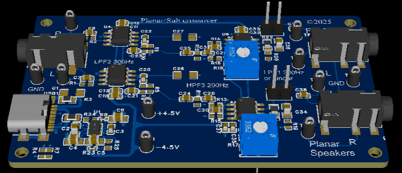

Плата получилась такой

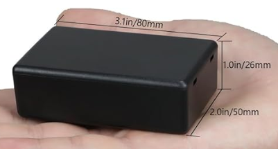

Сделана в размер вот такого корпуса
Не забываем - это для мумедии, работающей в качестве фона или для просмотра роликов на Youtube и прочих видеохостингов на небольшой громкости.Третье требование - все компоненты должны быть доступны для монтажа на JLCPCB. Старый я стал, ленивый. Самому паять не хочется от слова совсем. Да и не царское это дело.
В общем, вот схема:
