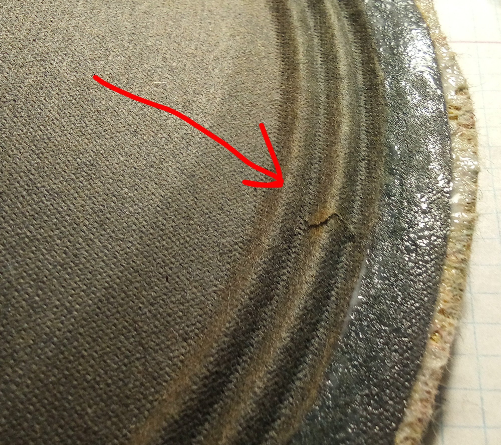

Синусоїдальні чисто паперові підвіси схильні до радіальних тріщинок.
Як видно, не рятує і просочення чимось демпфуючим. Треба "лікувати".
У тангенціальних паперових такого не спостерігав.
