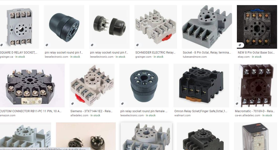

Александр Т
погуглил, ничего похожего и рядом нету.
Форум - сила!
Оказывается это октальные панельки.... под реле.
Кто бы мог подумать...
Вопрос снят

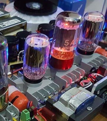

Фотки моих усилков расползаются по инету ))
Панели эти оказались "с условием". Предназначены для современных компонентов/пластмасс. Цоколи древних ламп не всегда выдерживались с такой точностью, да и при долгом нагреве они к этим панелям прикипаютЪ. После второго олома ключа цоколя я их рассверлил беспредельно. Во избежание.

Эти панельки не рассчитаны на высокую температуру.
Из вашего камента я полагаю вы в руках их не держал.
У меня Амфенол-овские, из пласмассы как камень. Не керамика конечно, но температуру выдержит.
Я имел в виду что они сделаны супер-точно. А всякие древние лампочки не всегда.
Когда оно мне сломало Катьку шугуандовскую - фиг с ней. А когда сломало дефицитную S11E12 из подобранной четвёрки, я разозлился и эти панели познакомились со сверлом.

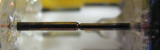

Камрад Карта, это октальные панели для пром-автоматики.
Но по поводу магновала - для вашего сведения вот картинка с DIYA
Слева Магновал (ваши 6П42/45С), справа - Новар (компактроны).

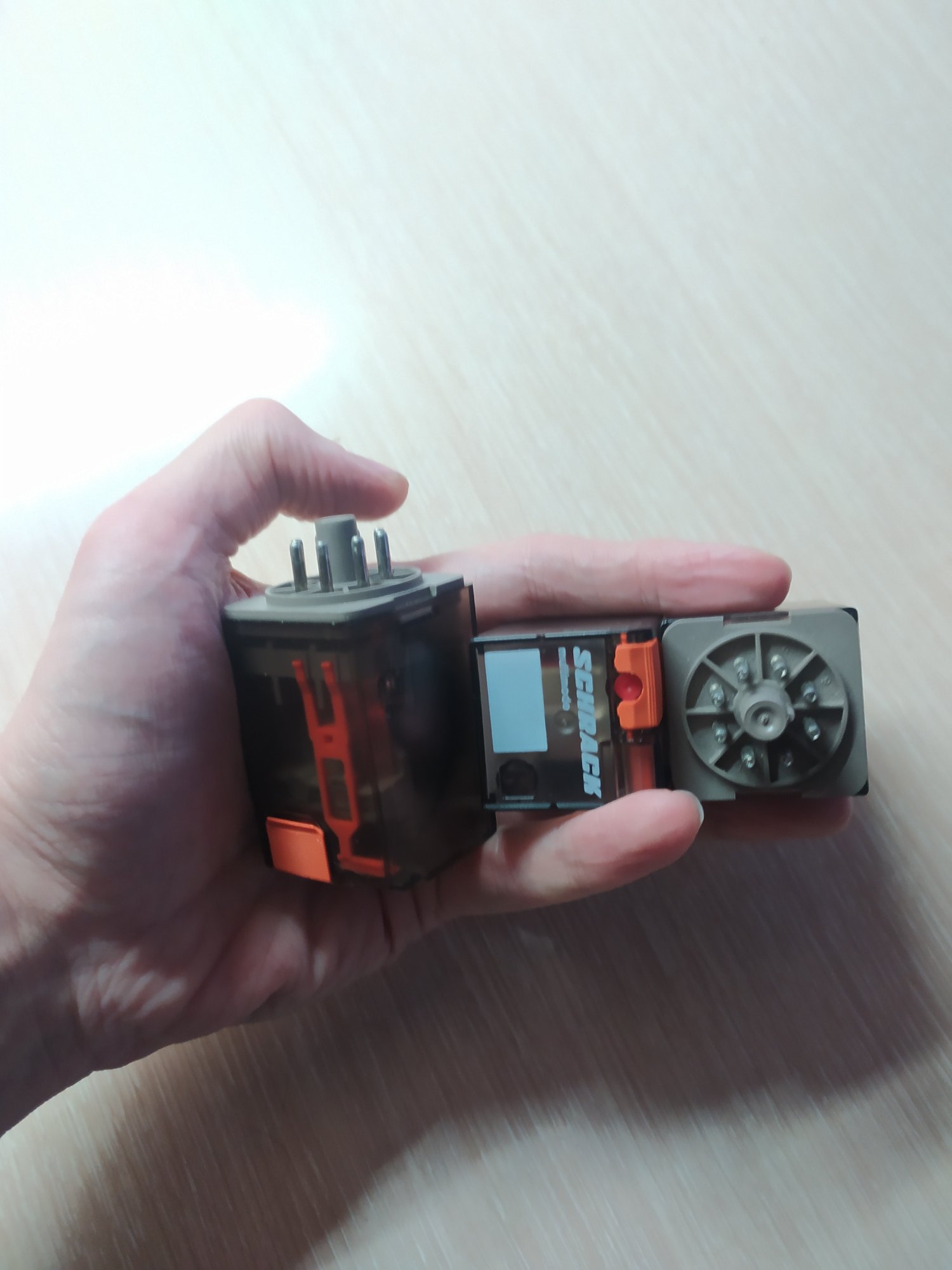

Да, первый раз вижу... (см. фото ниже)
У меня хватает керамики по 0,5$/шт. , чтобы пользовать что-то не по назначению.
Это не я написал. Но пользуйтесь, на здоровье.

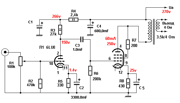

Что это у вас "звук не вышел", ну.. э-э, не буду жостко хохмить. Камрад Резвой привёл схему навроде Лофтин, я делал обычный с межкск.капацитором, тот же Г.Г.Эн эту схему многократно постил:
Попробовал УЛ - больше понравился, живее, при анодном 300 В.
Лампочек этих купил дёшево десятка полтора сборной солянки, всевозможных брендов и степени использованности - думал, потренируюсь на кошках. И пяток NOS.
Кошки оказались кроме одной отлично работоспособные не хуже NOS, даже пара закопчённых давала огня как новые. К тому же, при ближайшем рассмотрении внутренностей, изготовителей оказалось всего четверо, что облегчило подбор в пары.
За всю мою ламповую практику LU8 оказалась по совокупности, пожалуй, самая оправдывающая ожидания.
