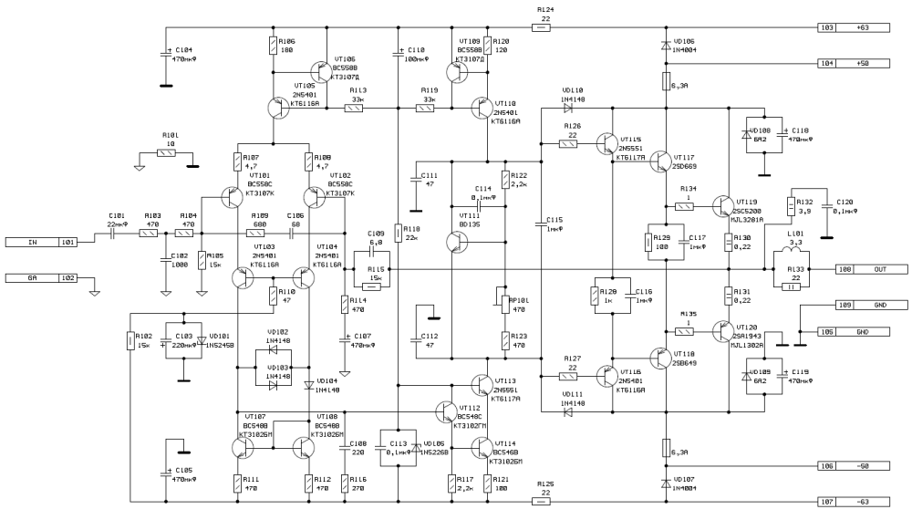

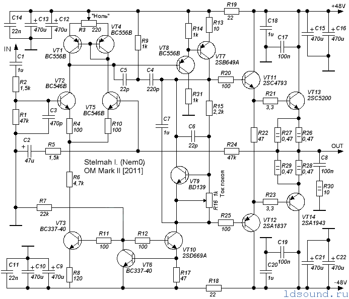

ОМ2 (2012) "Оплеуха Микрухам" Mark II
1058
Сделать сложную схему – просто, а вот сделать качественную схему и при этом отказаться от ведра транзисторов и печатки размеров метр на метр – куда сложней. Поэтому основная цель разработки усилителя была – получить максимальные параметры, при максимальной простоте схемы и это было достигнуто оптимизацией режимов работы каскадов, применением других полупроводников и некоторыми изменениями в схеме. Схема представляется собой типичного Линна известного еще нашим предкам с давних времен. Особенность схемы не в новизне, которой тут и нет, а в современной элементарной базе и правильно и тонко подобранных режимов работы и правильной коррекции. Все это позволило получить от вполне стандартной схемы очень хорошие характеристики и великолепное звучание.
Статья на сайте
1057
Технические характеристики усилителя:
Частотный диапазон относительно 10 кГц (-0,1дБ): 25 – 40000 Гц
Частотный диапазон относительно 10 кГц (-1дБ): 8 – 125000 Гц
Частотный диапазон относительно 10 кГц (-3дБ): 4 – 250000 Гц
Максимальная выходная мощность (Нагрузка 8 Ом, 1 кГц): 97,4 Вт
Максимальная выходная мощность (Нагрузка 8 Ом, 20 кГц): 96,7 Вт
THD+N (при Pвых<=60 Вт, 20 кГц): 0,0009%
THD+N (при максимальной выходной мощности, 1 кГц): 0,003%
THD+N (при максимальной выходной мощности, 20 кГц): 0,008%
Макс. скорость нарастания выходного напряжения (для диф.каскада): 225 В/мкс
Макс. скорость нарастания выходного напряжения (для КУНа): 187 В/мкс
Диапазон питающих напряжений: +/- 20В … +/- 60В
Номинальное напряжение питания (100 Вт, 4 Ом): +/- 36В
Номинальное напряжение питания (100 Вт, 8 Ом): +/- 48В

Некоторые важные моменты, что необходимо учитывать при сборке:​
  1. Допускается нагрев транзисторов VT7 и VT10 до 60 градусов – это их нормальный режим работы.
  2. Транзисторы VT11, VT12, VT13, VT14, VT9 должны быть установлены на ОДНОМ радиаторе.
  3. Необходимо пролудить силовые дорожки на плате усилителя (земляную, выходную, дорожки питания и эмиттерные дорожки выходников), остальные дорожки по желанию, но следует помнить что медь со временем будет окисляться.
  4. Усилитель необходимо настраивать с закороченным входом и только после 10 минутного прогрева.
  5. Усилитель не имеет защиты от КЗ, перегрева и от постоянного напряжения на выходе, поэтому не допускается использование усилителя без дополнительных средств защиты.
  6. Блок питания должен обеспечивать низкий уровень пульсаций питающего напряжения и обеспечивать необходимую выходную мощность.
  7. При включении усилителя без схемы задержки подключения АС возможен небольшой щелчок при включении.
  8. Усилитель собранный на исправных деталях запускается сразу без всяких проблем.

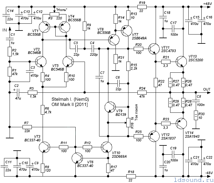

С одним утверждением могу поспорить, что категорически нельзя применять резисторы проволочные , скажем, с5-16 в цепях эмиттеров выходных транзисторов. Якобы вследствие их индуктивности.
Видимо, автор ни разу не расковыривал эти резисторы и не видел , как устроены. Там три витка толстенного нихрома, приварены к колпачкам по торцам, потом замурованы в металлокорпус. Какая там должна быть такая страшная индуктивность, чтобы повлиять на ачх звукового усилителя.....Я не знаю, мне такое влияние увидеть не довелось.
Регулятор тока покоя, R16, случайно оказавшийся в крайнем положении, закоротит базу=эмиттер VT9 с последующим фейерверком из выходных транзисторов. Узел этот я сделал бы иначе, такой схеме сто лет в обед.
После знакомства со схемами австралийца Рода Эллиотта прочие схемы кажутся чрезмерно усложненными и навороченными , даже эта вроде бы не самая сложная. К тому же все решает прослушивание схемы с последующим решением , оставить в системе или распаять на запчасти. И таких вот- распаянных- легион.

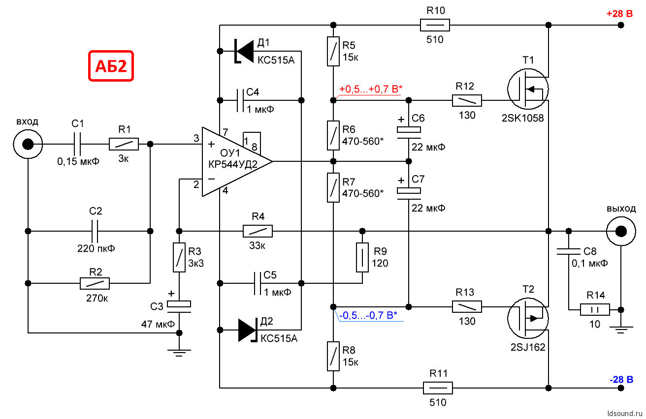

для 20 ватт на 8 Ом с питанием два по 25 я бы точно спаял схемку от Агеева, точнее, по мотивам Агеева, выходной параллельный каскад раскачивается операционничком 544уд2 с летающим питанием, схемка за 1987 год. Её можно упростить , наподобие минуэтика, делал её давно, работала прекрасно. И сегодня есть шикарные пары BD911 BD912 с высоким усилением, предельной мощностью и малым разбросом. Они точно лучше наших дровяных 818 819
Эллиотт применяет металл неспроста, в классе А важен теплоотвод, у металлокорпуса- подошва массивнее.
26,839
12,559
Давайте так. На каникулах попробую смакетить схемку такого агеевского унча, в моей интерпретации. Пригодится и не только нам.
Дима
16 Июл 2019
85
40
А разве АБ2 не по мотивам Агеева?

Вот тут предлагают пару плат ОМ2.7 на смд элементах. Но. Со слов даже автора-сборщика - звук "очень простой". Вот в чем вопрос-по характеристикам разработчика он очень даже хорош. Может быть все дело в компонентах?
11 Мар 2024
56
10
Скотск

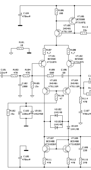

Сначала нужно исправить авторские косяки которые есть во всех трех схемах ом.

Если перешить ОМ по схемотипу Шишки: матрицу коррекции взять и 3к-ВК, искажения раз в 10 упадут.
...! Хотел готовый купить, чтоб не тянуть кота за хвост. А ОМ не так красив оказался, как его в инете расписывают. Допиливать-нее. Не моими руками.
11 Мар 2024
56
10
Скотск
Без их исправления работать не будет?
Работает но криво. Один режимный ток стабилитрона чего стоит. Срез по входу в 3-10 раз выше необходимого и кривейшее ограничение со звоном во всех трех версиях ни сулящее ничего хорошего пищалкам в колонках при перегрузке.

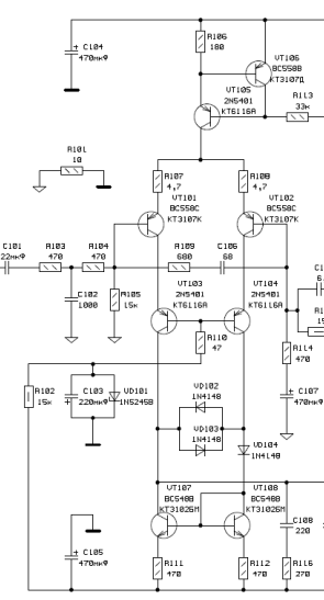

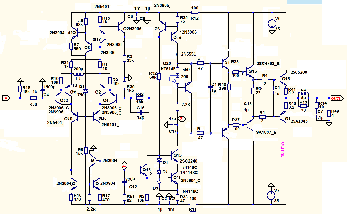

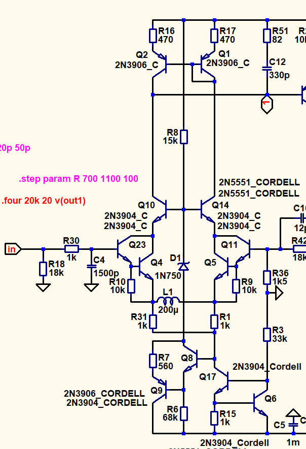

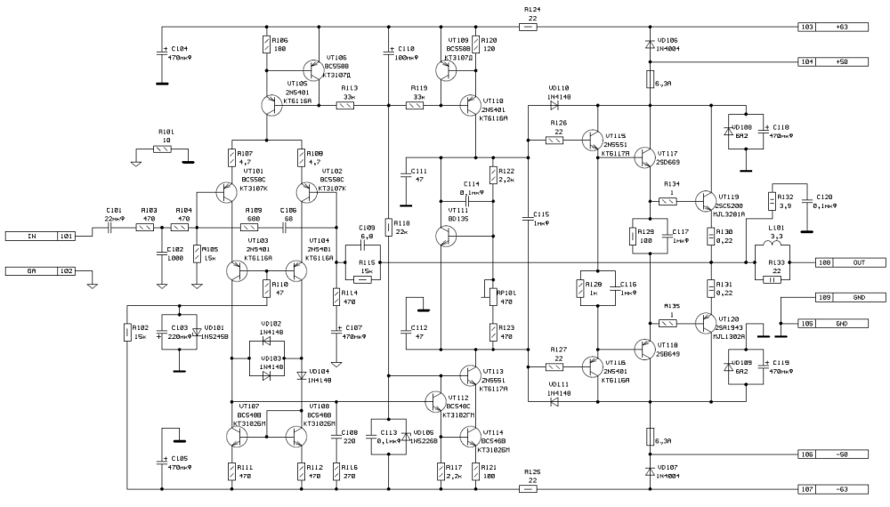

Приветствую. А как Вам такой вариант?
здесь в схеме- ошибка во входном каскаде. Поэтому- не очень. Шишка, которая стала Эльбрусом- лучше.
IDDQD
28 Янв 2023
231
115
15
эНск
IDDQD
Да здесь куча ошибок, что на входе, что на выходе. Так-то скелет схемы норм, но нужно дорабатывать...

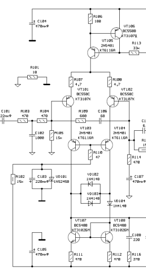

Скорее не ошибки, а недоделки. Нет слежения во входном каскаде и выходном каскаде УН. Базовый ток входного каскада великоват. Если устранить то искажения примерно на 20 дБ просядут.
схема с виду кажется очень продвинутой, но входной дк недостаточно хорош. см эльбрус или дарк варриор.
6,306
4,739
187
50
Если вместо R31 применить стабилизатор напряжения, то свойства каскада на VT8 улучшатся. Коррекцию придётся перенастроить.
Я бы обвязал подстроечники постоянными резисторами, чтобы не попасть на аварию при настройке.
Многое зависит от номинала R13. Если его увеличить, то уменьшится глубина ООС постоянном токе (минус) и на НЧ (где искажения и так минимальны), но можно будет сделать более нежную коррекцию АЧХ.
Можно применять конденсаторы производства СССР типа МБМ, К78-19, К71-7 или (что хуже) К73-17
Это повторитель. А R31 ограничивает ток в клипе. И то маловат стоит, 1к- маловато.

Гарне порвняння, схему потрібно змінити на таку, як в Ельбрусі, але полярність транзисторів категорично залишити, як є в схемі ОМ27. І додати ще один транзистор до дзеркала в навантаженнні першого каскаду, аби таки остаточно його відсиметрувати. Воно того варте.
Регулятор компенсації напруги зміщення, якщо вважаєте, що він таки потрібен, додати до резисторів в колах емітерів токового дзеркала, як на схемі, що на малюнку посередині.
Але починати потрібно від виходу, не від входу. Там також є що змінити.

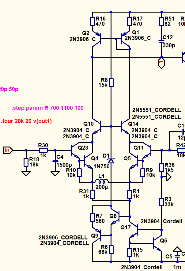

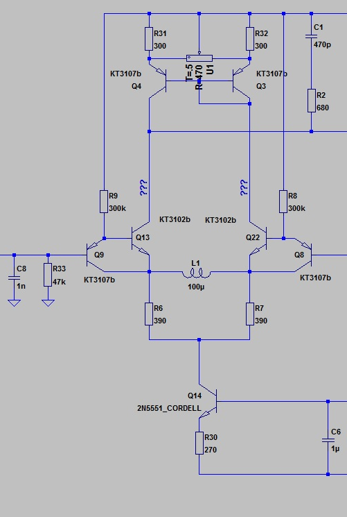

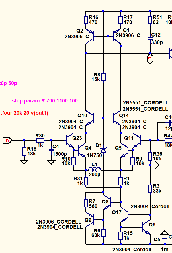

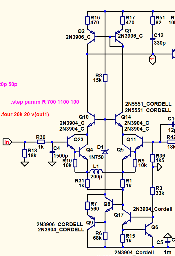

Поясните пожалуйста, насколько полезен каскод в ДК? Если выбирать между каскодом в ДК (без токового зеркала) и обычным ДК (с токовым зеркалом), чья возьмёт?
Якщо Ваша мета якомога більш лінійний підсилювач, "візьме"(С) ДК з каскодом і дзеркалом в навантаженні. ;)
Каскод в ДК прибирає вплив ефектів Ерлі і Міллера, а дзеркало в навантаженні дозволяє отримати максимальне підсилення за напругою. Також дифкаскад симетрична схема, а дзеркало один з кращих засобів перейти від симетричної схеми в першому каскаді до асиметричної в другому каскаді підсилювача.
Більше того, ті допоміжні транзистори, що забезпечуюють слідкування напруги зміщення каскоду за сигналом і той транзистор, якого не намалювали, але конче потрібний для остаточного симетрування дзеркала, разом з парою резисторів і конденсаторів то невеликі витрати.
Inquiring
16 Ноя 2024
8
0
Ukraine

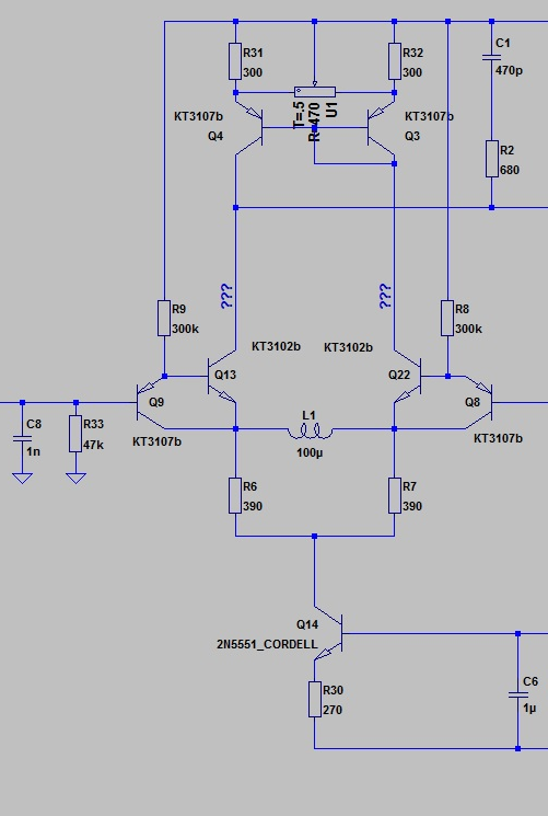

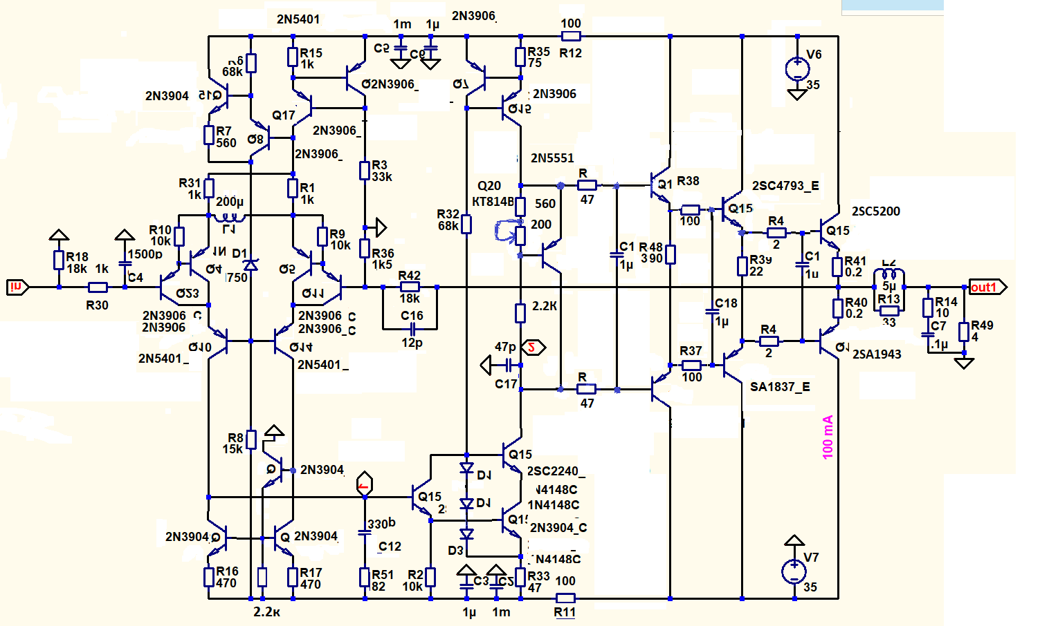

"Народная" топология, есть правда куда совершенствовать.
Дякую, за доволі розширену відповідь.
Вот подкорректировал, с учётом рекомендаций. Не очень аккуратно, но понятно.
