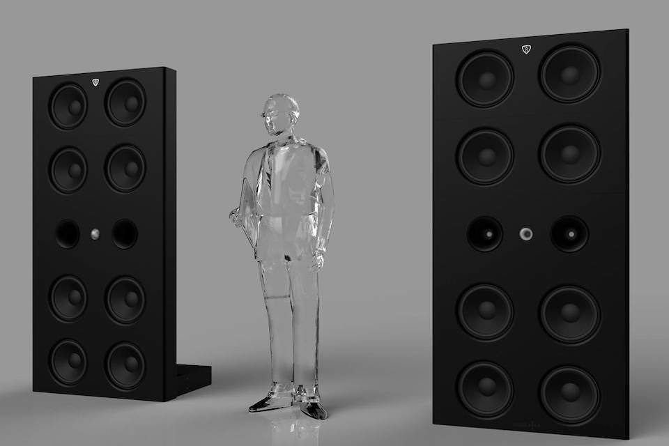

Сначала была такая реклама:
Потом появилось вот это:
Коротенькая заметка в Hi-Fi ru:
Кто что знает про эту акустику? Нашёл только объявление о продаже:
Удивляет разница ритейла и продажной цены. Значится хрень?

Наглядное пособие "Как НЕ надо делать колонки". На много конструктивно и идеологически безобразнее чем Джамо 909. Единственный оспариваемый вялый плюс - цифровые усилители и относительно большой размер. Подбор излучателей, их конструкций, расположение - мракобесие.:( "Слепила из того что было и ценник прилепила":)

Вот не ради спора, а что бы понять:)
Если получены заявленные 30 Гц, да ещё ЕСЛИ "заветные" 126 дб, да с линейным ходом не более 3 мм, то мне лично наплевать, как оно выглядит:) У Джамо с этим (с полосой вниз), по моему, хреново.
А что не так? 8х8", реализовано типа WTW, бас, мидбас будут стрелять на ура. В поршневом режиме доиграют до 1700 Гц. Правда "дудки" на середине я не приемлю, но то такое...

Прям таки 126 Дб?

Крашенные дрова для лохов. На диво бездарный набор по принципу всего и побольше.
Или по первой заповеди преференсиста : Больше кури, противник дуреет.

Александр! Если не жалко времени, просьба, разнести эту халабуду в дребезги и пополам! :)

Пока АБ не покажет кривую АЧХ девайса, верить ему нельзя-всё что без ак. оформления он не любит, привыкайте уже.
26,837
12,559
Это не колонки. Это агрегат. Хочешь колонки- покупай к ним сундуки с усилителями и цифрокроссами . Значит, идея может и неплохая-заменить пару лопухов двумя четверками резвых , но по дороге обросла привычными унылыми решениями в виде титановых средников и пищалок. Пущай сами их слушают.

Так бы и сказали, что колонки как колонки, но наличие супер-пупер цифрокроссов в виде подставок-подпорок наводят на мысль об офигительном звучании кинотеатральной аппаратуры.

На выставке не раз представляли звучание подобных этажерок , набитых динамиками и усилителями, только кроме разочарования это звучание ничего не вызывает. В лучшем случае- обычный звук пары трехполосок . А вдогонку мысль: ну ладно, купил ты себе эти сундуки с алмазами, а кто будет следить за настройками и настраивать как надо? Это уже не просто колонка с тремя динамиками, что-то отъехало-самому не разобраться, значит, дергай настройщика все время или содержи его в штате обслуги?
Всё верно-мировая тенденция посадить "на иглу и доить до бесконечности" во всём-в т.ч. и в данном случае.

Необходимость воспроизводить низкие частоты с должным уровнем привела к необходимости использовать цифровые усилители с предварительной коррекцией и мощностью 2700вт на канал (вам музыку слушать или воду в джакузи кипятить?). Получается не акустическая система, а пневматический инструмент. (нечто в подобной "идеологии" обсуждалось в виде "одноглазого головастика":) с якобы вращающимися динамиками) Соответственно система зациклена сама на себя, невозможно использовать другой усилитель. Расположение динамиков. Не знаю про 1700 гц в поршневом режиме, но воспроизведение СЧ-ВЧ диапазона из различных разнесенных, сонаправленных динамиков негативно отражается на звуке (фазовое запаздывание в полный рост). Рупора. Ну рупора в домашней акустике, вопрос вообще - сильно спорный, скорее от безысходности. Применение рупоров, которые помимо увеличения уровня звукового давления, сужают диаграмму направленности, тем более с небольшим углом раскрыва, дают мегафонный призвук(но это возможно учтено в настройках), и опять-же расположение, ну разместили хотя-бы по Д.Апполито, а то на каждый ух свой излучатель с общей кашей воспроизведения, но видно дизайнер не разрешил "портить" стройные ряды и колонны динамиков

Среди рупорных излучателей попадались очень удачные сочетания драйвера с рупором, позволяющие спокойно применять их в домашней двухполоске на 15" быстроходном басовике. Там что ачх ровная, что звук достойный, что спектр красивый и короткий.
Это если правильно применять.
Сразу в памяти слова из мультика Кто расскажет небылицу:" Ну что же....Облака зашивать- дело нужное, полезное. Это, если хорошо зашивать. А то, сегодня с утра опять дождик был."
Идея Орфеуса вроде неплохая, но реализация - по принципу ковбоя из Техаса: нам всего-и побольше.
