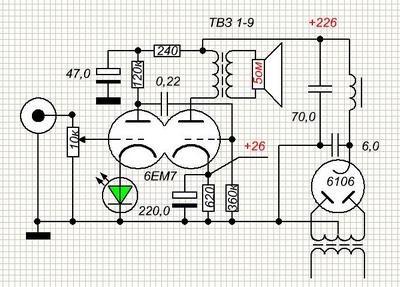

Делал вслед за Владом Прониным, ТВЗ мотал Дим Димыч, от ОСМ1-0,063 в два шириной, лампа 13ЕМ7, 1,5 вт, ПОС мне неинтересна

ПОС-тупиковая ветвь в ламповых усилителях, давным-давно от нее отказались. Соберете, послушаете, и тихо ото всех разберете назад, без комментариев, чтобы никто не узнал. Резко растет усиление, а с ним и шумы. Хотя кому-то такая схемотехника в новинку.
