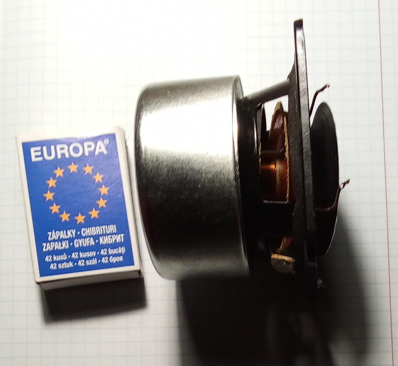

Вот такие интересные крохотунчики попались в работу.
Подвес был из ПВХ. Еще менее надежный, чем ППУ.
В одном еще и обмотка катушки повреждена.

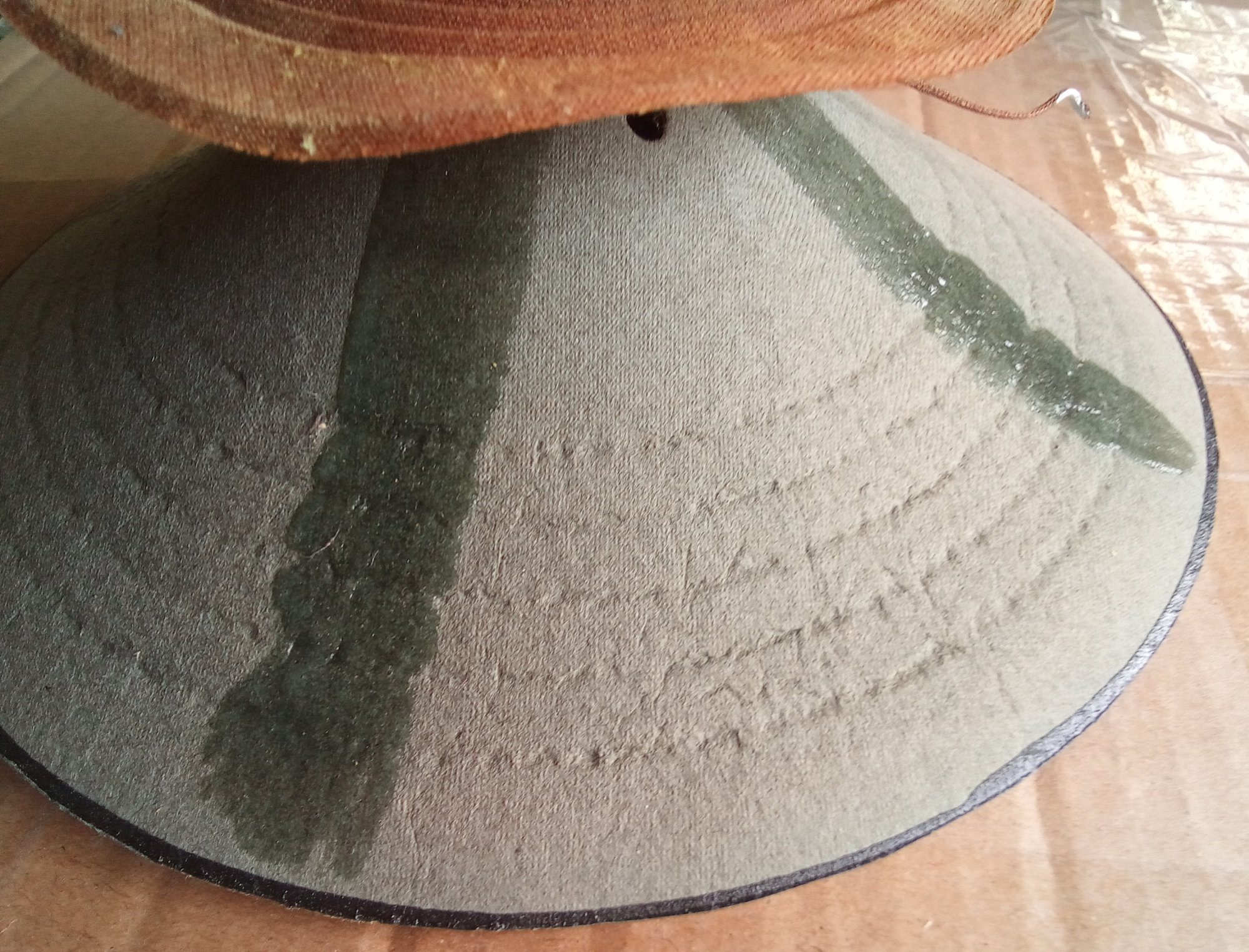

На світлині цікавий варіант підвищення динамічної стійкості дифузору.
Окрім кільцевих ребер жорсткості є чотири радіальні смужки густого клею, яким приклеювалась звукова котушка. Не не пізніша доробка, це із заводу.
Колись на великі естрадники з хлипким дифом клеїв на емаліт радіально шість-вісім бальзових реєчок 1х1 мм.

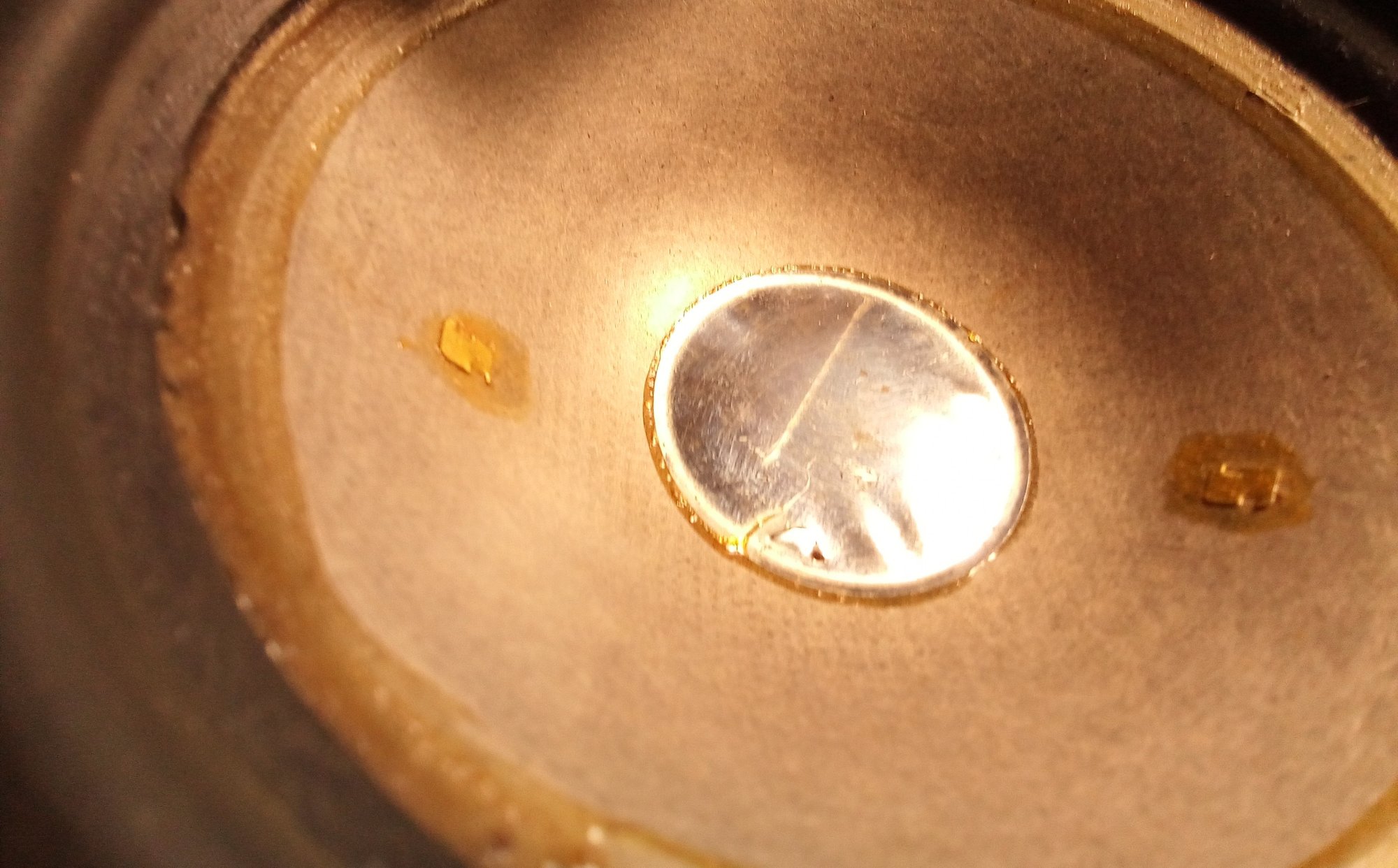

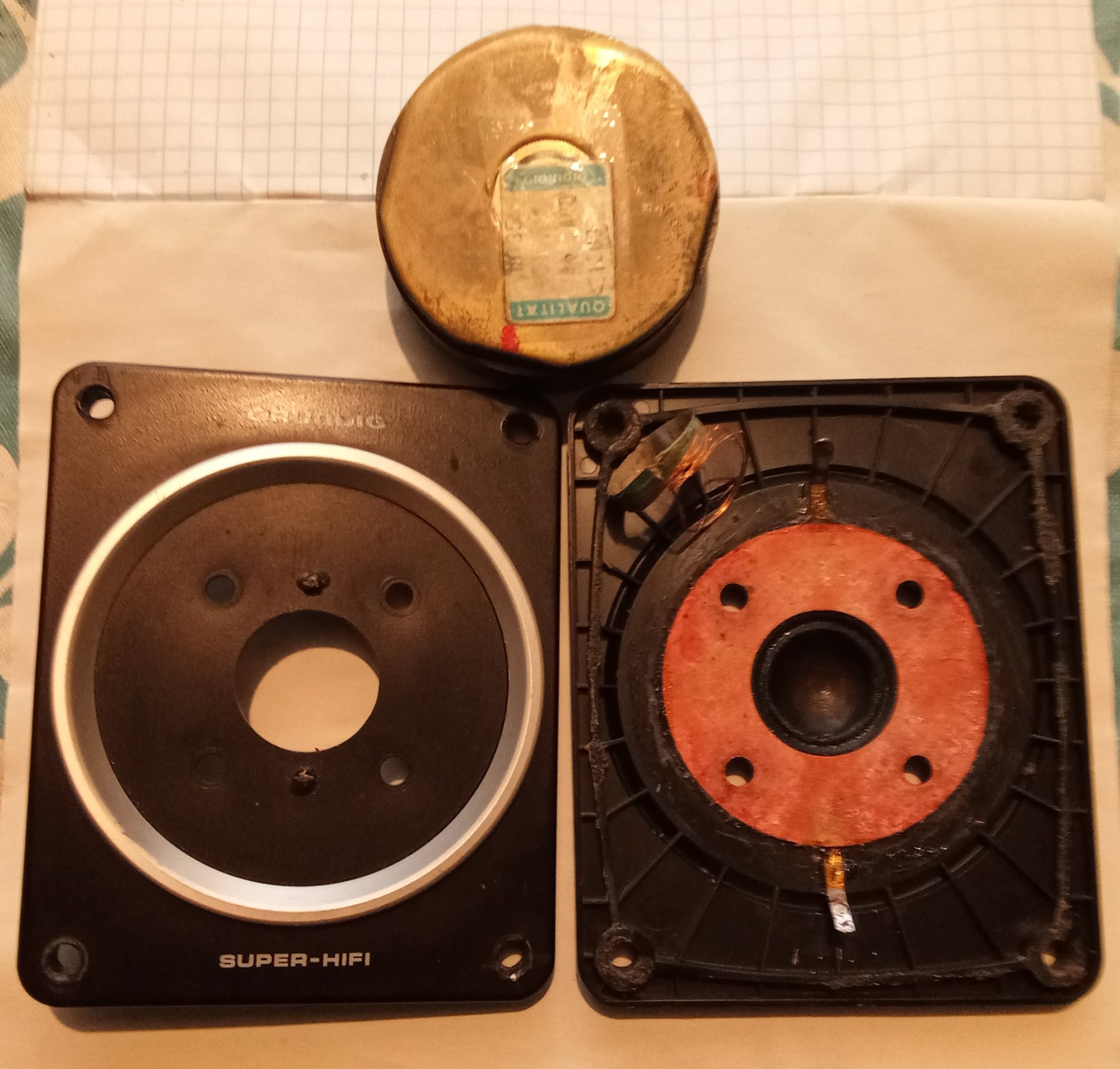

Приїхали на відновлення проблемні німці, "Грюндіг", 4 шт.
Чому проблемні - відомо. Немає в конструктиві "автоматичного центрування", і магнітний зазор по ширині такий, що без матюків на нього не глянеш. (Жартую))
Куполи м'якенькі, керн 19 мм. Номінальний опір головок 4 Ом.
Внутрішній діаметр заводської котушки орієнтовно19,2 мм, виміряно на оправці.
Вага цієї котушки 0,150+0,001 г. Вага каркасу 0,045+0,001 г, обмотки з виводом відповідно 0,105 г.
Обмотка котушки в один шар. Шир на магнітного зазору близько 0,6 мм.

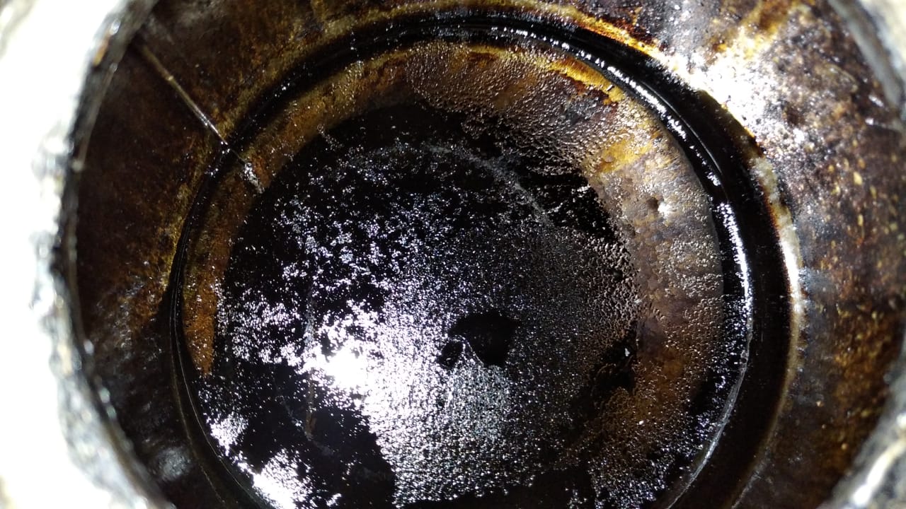

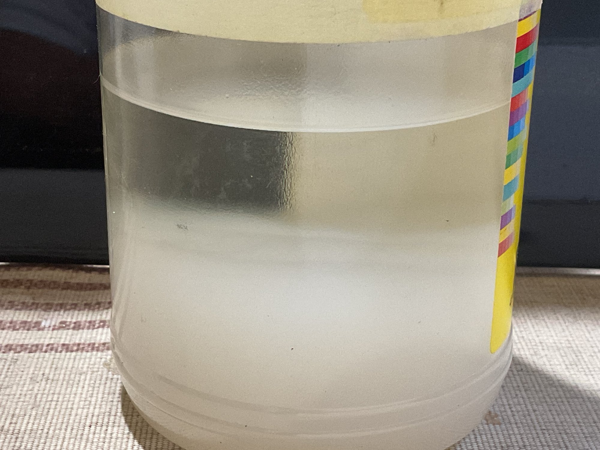

Вот.Рекомендую для тканевых подвесов)
Обрабатывал этой штукой машину внутри,через 15 лет продавали,слой этого антикора так и оставался мягким.
Той что на фото 20лет.Как была мягкая так и осталась внутри.
По ободкам,засохшая легко проминается ногтём.
Всегда можно освежить кисточкой вайтспиритом,ВД40 или чем то керосиноподобным и менее вонючим.
Так же легко разводится.Почти не сохнет.

Якщо знайду подібну - спробую. Скоріш за все там суміш бітуму, як і пишуть, та поліізобутилену.
Поки що не знайшов потрібного для роботи ПІБ, в невеликій фасовці.
Зате з "грюндігів", що повідомленням вище, зняв полімер, яким вони щедро промазали стик між пластиковим шильдиком. Він не розчинився в сольвенті, але легко в розчиннику номер 650.
Схожий за консистенцією на високомолекулярний ПІБ, розтікається під жалом паяльника.
Куполи "грюндігів" з тканини, і промазані цим же самим полімером. Він теж не висихає - динамікам не один десяток років.

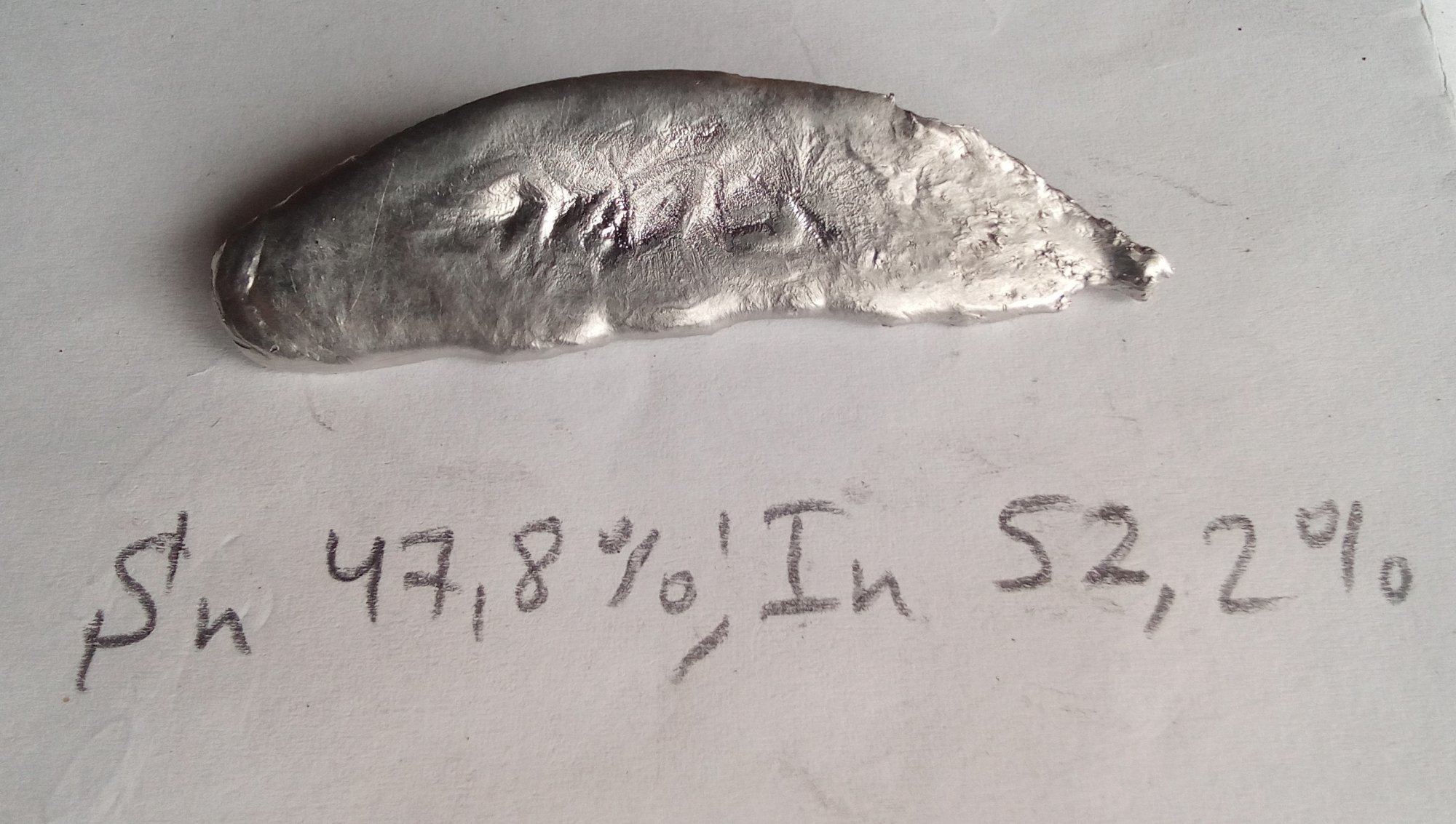

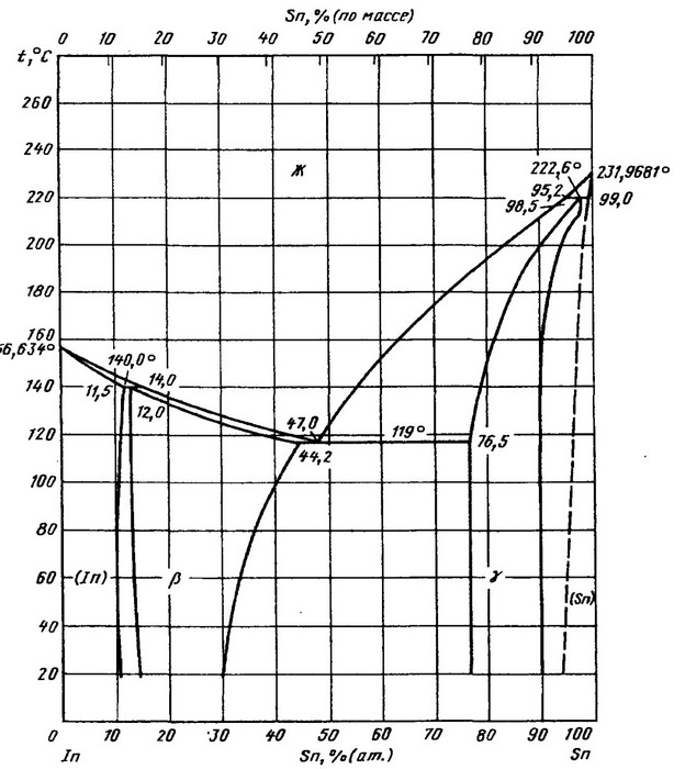

Для пайки тонких дротів, та алюмоміді, вподобав припій олово-індій, в співвідношенні 1:1 по масі.
У вкладенні діаграма стану сплавів цих двох металів. Є чітка евтектика, з температурою плавлення 119 градусів дідуся Цельсія.
Якщо порахувати точно, то евтектика при вмісті по масі 47,8 % олова в сплаві.

Я позже ,ради интереса нанесу на дохлый динамик какой ,разбавленный и неразбавленный.Ну и на тряпочку какую.Посмотрим,как себя будет вести и сохнуть.
Но всё таки 15 лет в машине,которая и на морозе и на жаре,это срок приличный ,как и условия.
Да,там в основе натуральная смола,а это одно из самых долгосохнущих веществ,что есть.

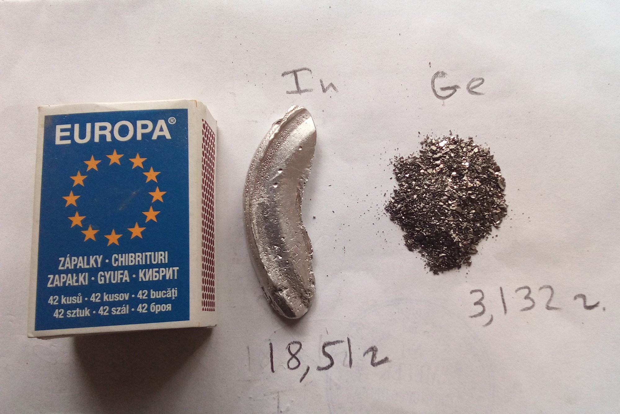

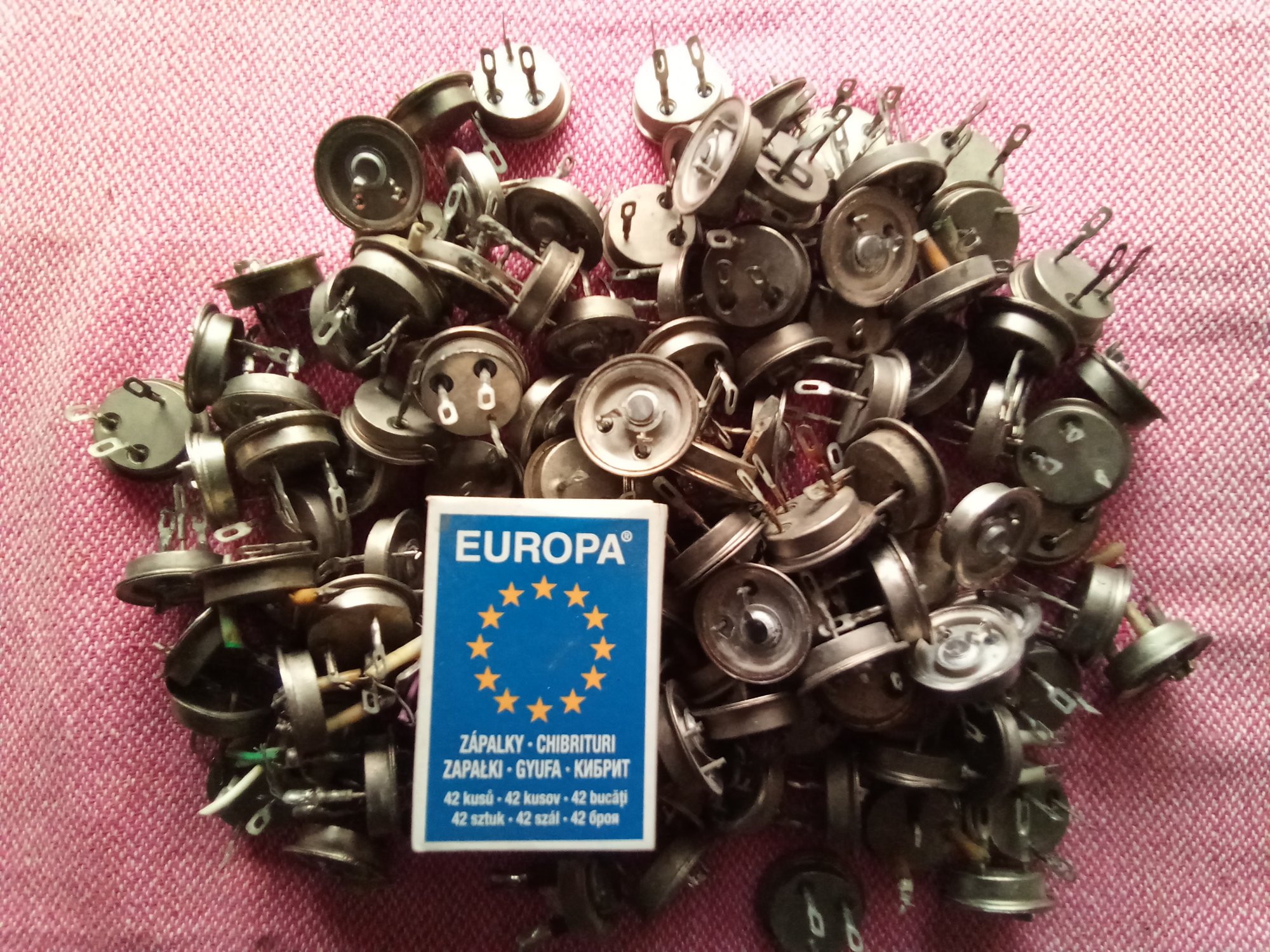

Приїхали донори індію, 112 шт. П216/П217. Зняв з них мідні кришечки, починаю вишкрібати індій.
Германій теж викидати не буду. Мідь піде на брухт, окупить мінімум половину вартості придбання.

Результат переробки 112 шт. П216/П217.
18,51 г. індію, та побічний продукт - 3,132 г. германію.
Індій відділений чисто механічно, дерев'яною паличкою згріб германій з розплаву індію в куток тиглю,
а той германій, який прилип до зливку, відчистив ножем.
Германій очищений від домішки індію соляною кислотою.
Виходить так, що з кожного П216 можна виділити 0,165 г. індію.
По даним металістів - 0,170 г.
На останній світлині, власне, сам припій індій-олоао.
Припій досить твердий, не м'якший ПОС-61. Приємно пахне оловом. Не токсичний. Густина нижча на 15%, у порівнянні з ПОС-61 ( 7,3 і 8,5 г/см3 відповідно), що дуже добре для пайки виводів ВЧ головок.
Меншу частину індію залишив. Можливо, знадобиться для інших сплавів.

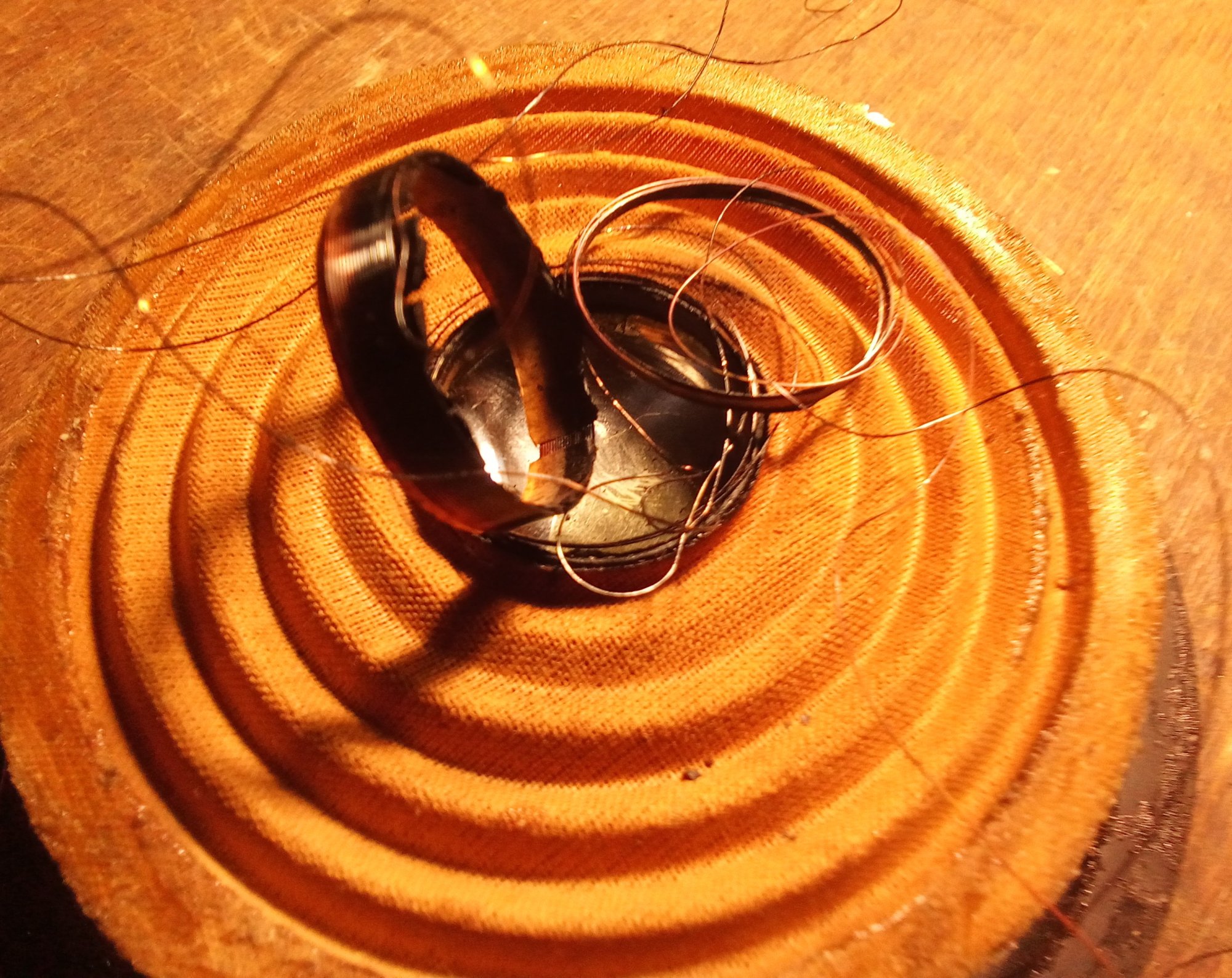

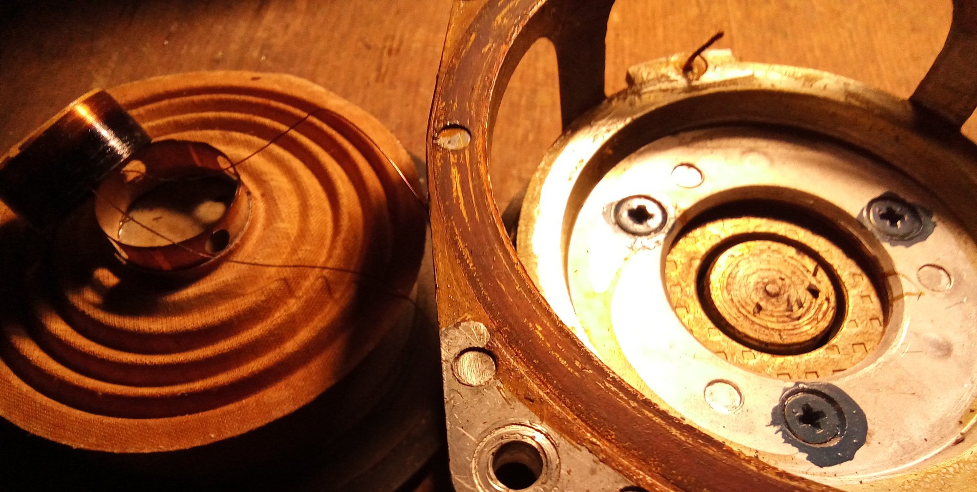

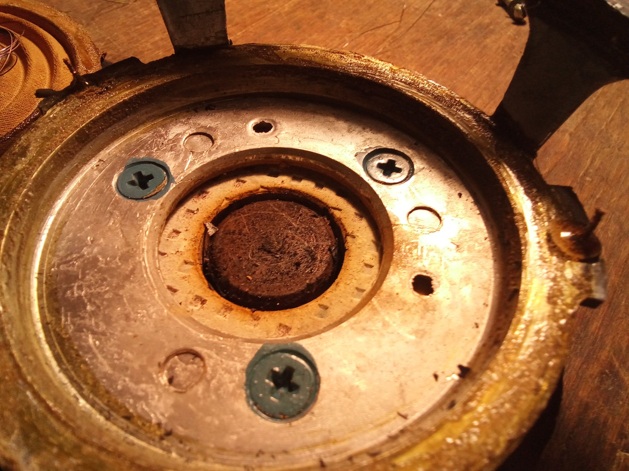

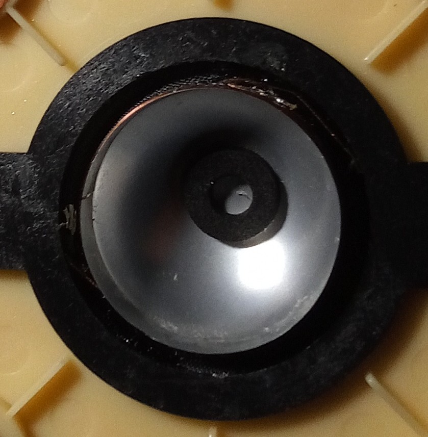

От чим мені подобаються 25ГДН-3, що розбираються пальцями, і довгим нігтем, навіть ножа не потрібно. Розібрав один з новоприбулих, він на світлинах.
Класичний випадок - відгорів каркас поверх обмотки, синім полум'ям. Такий динамік треба було ще на заводі садити на металевий каркас, мідний, чи алюмінієвий. А не балуватись з паперовим.
Керн засмалений, але МС і так буде розібрана. В тому виді, як є, вона не відповідає сучасним вимогам до МС.
На третій світлині 25ГДН-3 номер два. Історія аналогічна.
На другому динаміку лавсановий ковпачок розрівнявся від високої температури, що надходила від котушки.
Обстеження черговий раз доводить, що динамік, навіть на потужностях, які набагато перевищують номінальну, і навіть паспортну, працюють цілком задовільно по звуку. Це черговий камінь в огород тим, хто зневажає дифузор - "чашку". Також наглядно видно вузьке місце конструкції цього динаміка.
Це штрих до купи - керн в першому динаміку трохи занижений по висоті, десь на пів міліметру, з широченною недолугою фаскою. У другого керн навпаки, вище зазору на ті ж пів міліметра.
