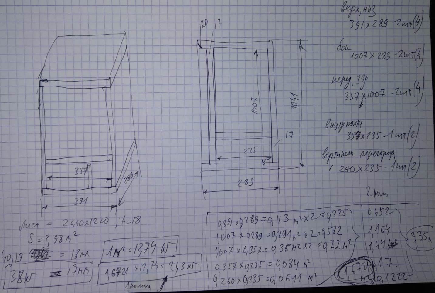

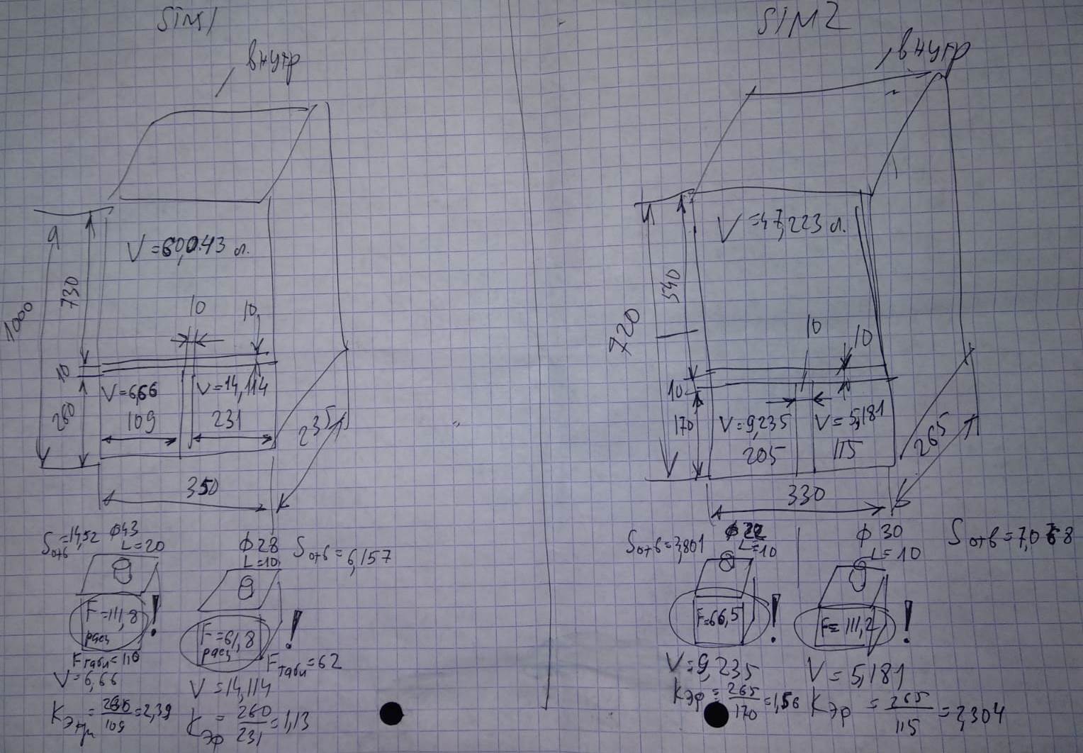

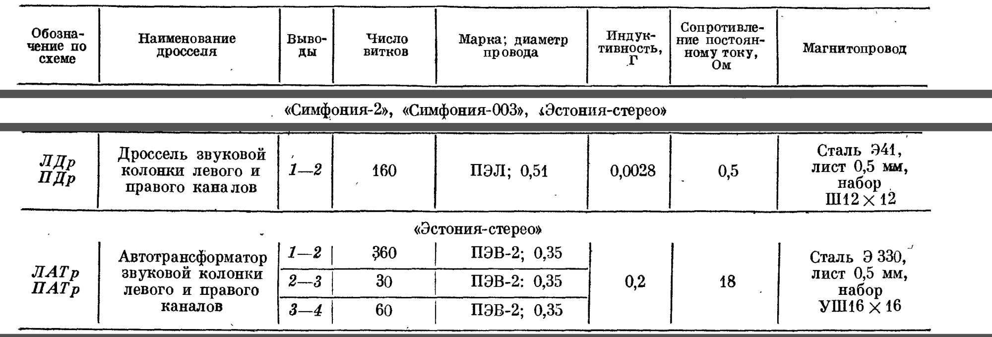

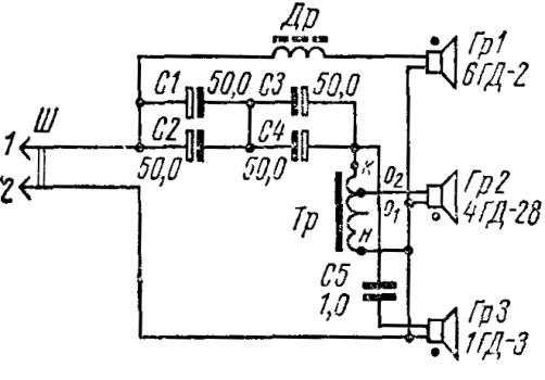

Чертеж корпуса Симфония-2 и Симфония-003
Посмотреть вложение 185860 Посмотреть вложение 185861
Прислал Roman
Что именно не понятно?Если второй чертеж с указанием 1 симфонии и 2 второй, то первый чертеж непонятен.
У меня вроде лежат доски от симфонии , которая с 5гд3 на ножках была.Если второй чертеж с указанием 1 симфонии и 2 второй, то первый чертеж непонятен.
