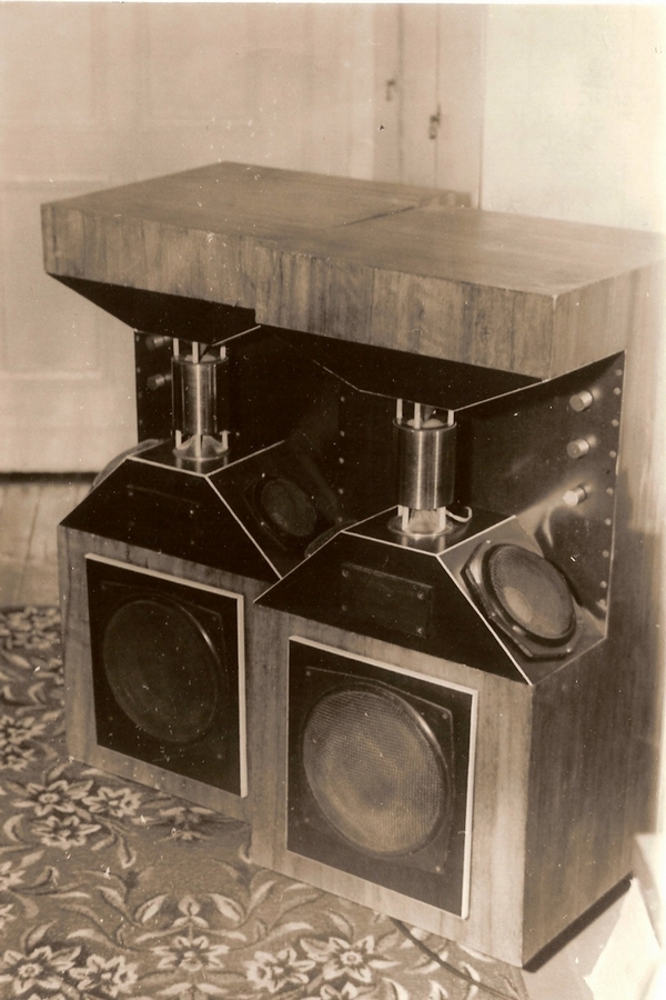

А.Голунчиков в своей АС с повышенным КПД.
Меня в ту пору сильно возбудила эта схема. Тем более, что очень удачно была построена акустика по первой его публикации. И в последней четверти восьмидесятых я заделал четырёхполосную акустику применяя эту концепцию разделительных фильтров
С фронтальной стороны видны ручки регуляторов L-Pad. Мощные тумблера переключения фаз СЧ1/СЧ2/ВЧ находятся сзади. Рядом со входными терминалами.

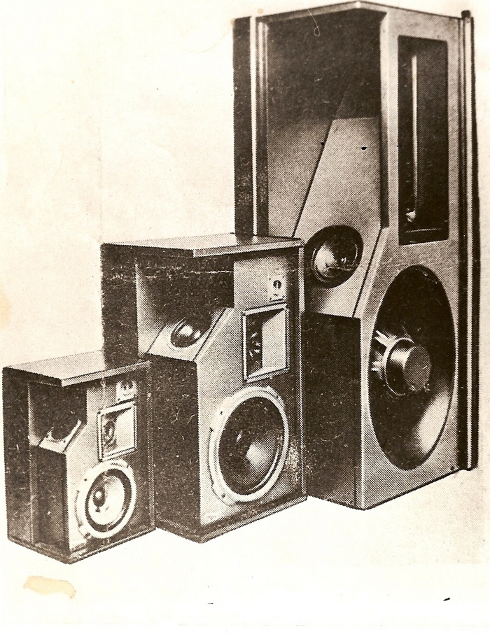

Отправной точкой в оформлении корпуса послужила линейка "Skyline" Ганса Дойча
Тем более, что средняя на фото была повторена в том или ином виде. И весьма удачно.

Эти забавы с раскоряченными во все стороны динамиками -скорее подействовать на впечатлительную публику, чем оно на самом деле . Вывести средник в сторону и тут же накрыть его карнизом, получив дурацкую нишу и изуродованной ачх. Сейчас такие выверты уже не удивляют, как и множество динамиков на передней панели, поддержанных огромным лопухом. Ковбойский вариант "всего -и побольше"

Насколько я понял у Вас три динамика направлены фронтально, а один СЧ подключен под 45 град.? Вам понравился звук? Это расширило стереобазу?
Пардон, это конструкция Дойча. Поподробнее о Вашем изделии можно?
НЧ - 30ГД-2
СЧ1 - 15ГД-17 В одной АС слева, в другой справа.
СЧ2 - 4ГД-53 Расположение аналогичное.
Углы не помню.
ВЧ - 2х6ГД-11 в оформлении подобном: http://rfanat.qrz.ru/s17/aud_r473.html Только в корпусе из нержавейки. Между СЧ динамиками.
Звучание да. Понравилось. Стереобаза очень широкая. И за, и перед акустикой.

Корпус из ДСП 20,0 мм под шпоном.
Торцы срезаны и склеены под углом в 45 градусов. Стягивал верёвками наподобие коньков "Снегурочка".
Средняя часть под СЧ и ВЧ из фанеры финской 12,0мм. Все её панельки так же склеены под разными углами которые требовались. И она сама под неким углом торцов вклеена в основной корпус. Естественно изнутри уголки, брусочки, ребрышки, распорки, герметизация.
P.S. Как я вообще пошёл на такое?! Сейчас вспоминаю - остатки волос дыбом встают. Весь шпон перед покрытием лаком, выглаживал стальной ложкой. Это же полный ахтунг!
Все защитные решётки сделаны из сетки нержавейки и покрашены черной нитрой. Все фланцы для сеток СЧ1/СЧ2/НЧ динамиков выточены из листового 12,0 мм черного и твёрдого пластика. До сих пор кусок на огороде прибран.
Про ВЧ уже писал выше.
Порядок фильтров не помню. Провод был толстенный для катушек. НЧ/СЧ однако диаметром 1,8. Остальные катушки проводом 1,6 и 1,4. Каркасы из текстолита токарная работа. По сей день пара катушек на 0,82 мГ на тех точёнках где-то в гараже.
Токарь был Ас из Асов. Пил правда крепко.
Размер корпусов не помню хоть убейте. Объём, что-то за 100 литров. Вес... Передвигался корпус на четырёх колёсиках.
Четыре трубы ФИ. Две на морде между СЧ головками. Две на днище. Потом их все убрал. Видна накладка меду СЧ динамиками.
Ручки L-Pad точёные, алюминиевые.

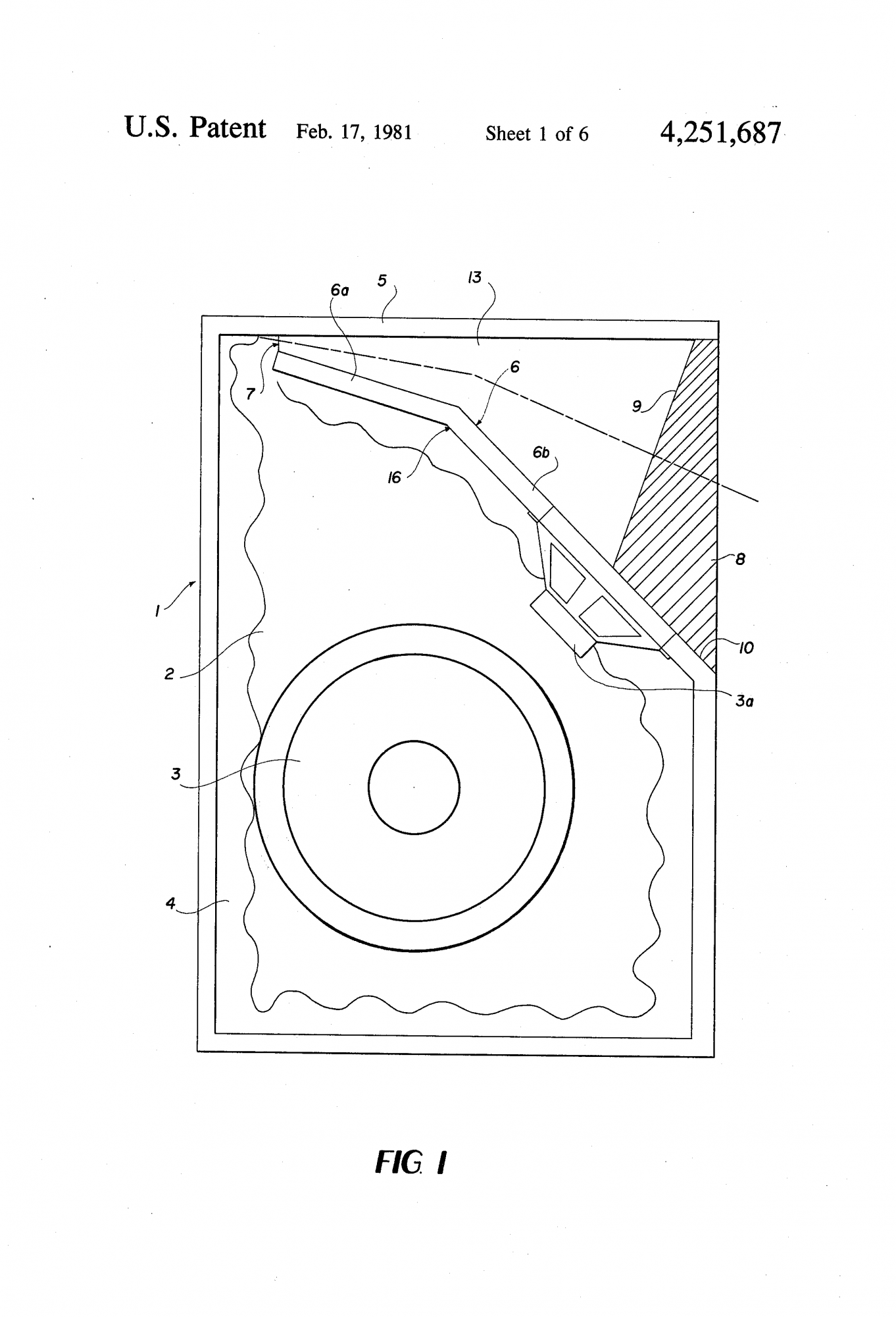

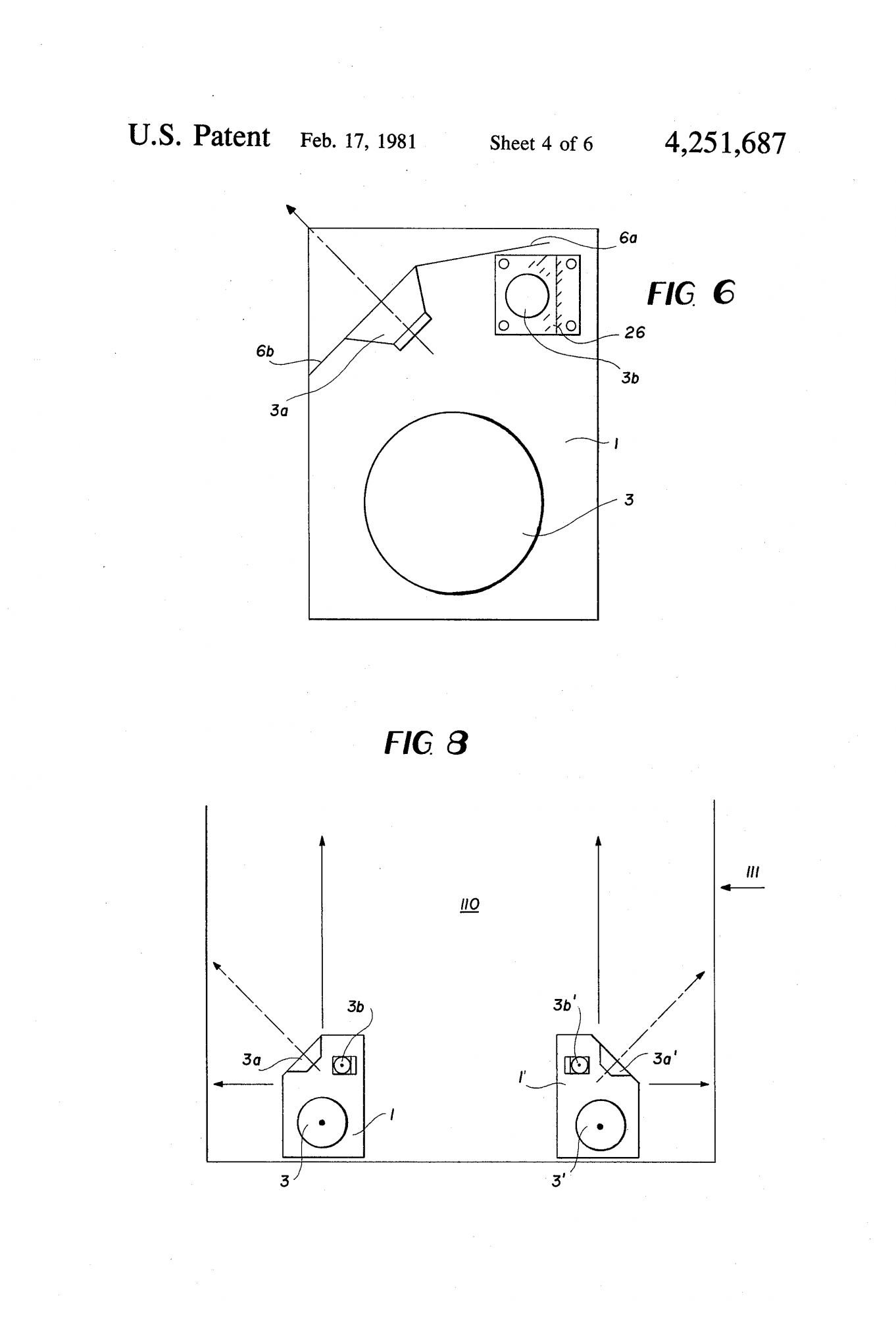

Кстати, кому интересно, Дойч получил отказ на патентование в Советском Союзе указанного технического решения из-за "отсутствия положительного эффекта". По сравнению с найденным прототипом. Дело в том, что в США основными критериями являются "новизна" и "работоспособность". А у нас еще были критерии положительный эффект по сравнению с прототипом и отсутствие существенных отличий.

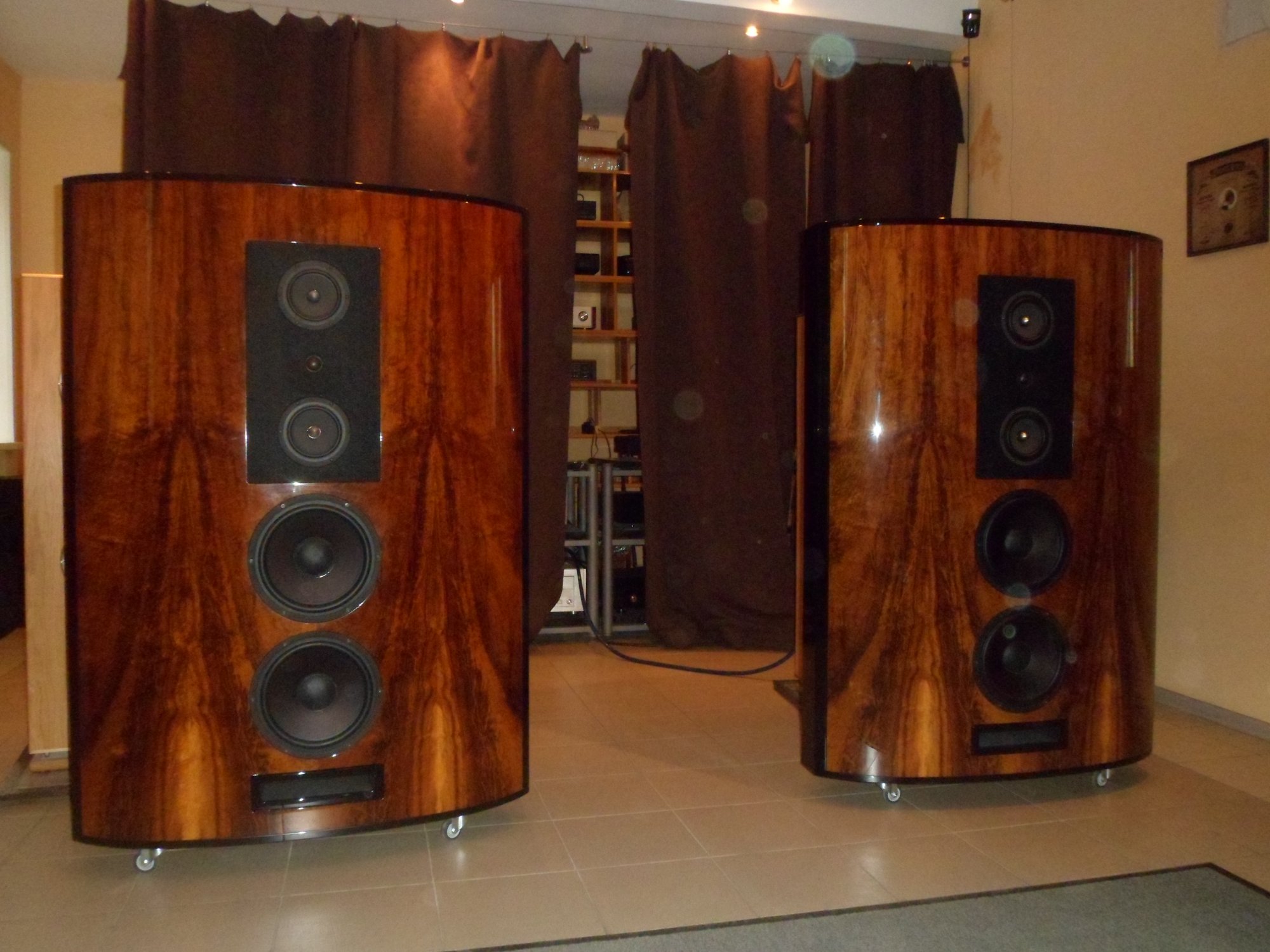

Покажете пример хорошего биполяра, в качестве идеи? Интересно.

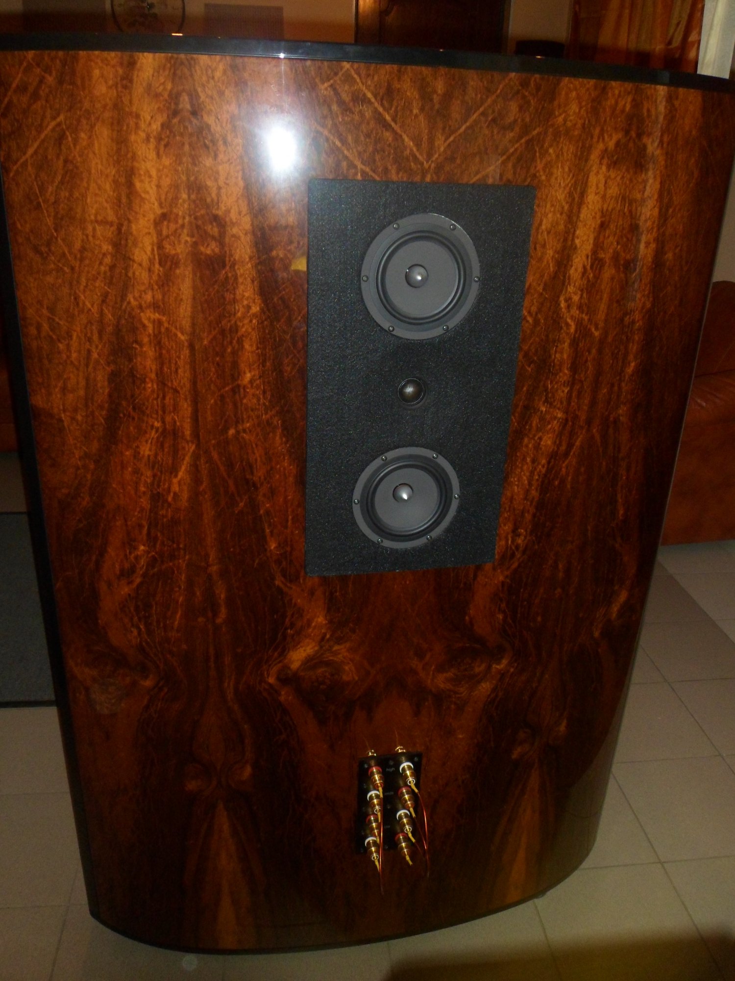

Mirage M1, а свои я где-то в теме АС уже выкладывал.
Ну "снова-корова". При желании услышать то, что "слышит" микрофон максимально достоверно, просто "необходимо" звук АС направить не на слушателя, а на стены, пол, потолок. Глядишь и "комодик" со "шкафчиком" подключатся, а уж аквариум как отзовется.:)Попытка исправить "корявость" колонок - "прелестью" обильного отраженного сигнала? Привет от маркетологов и продаванов, до свидания здравый смысл.
Биполяры (не полные)
