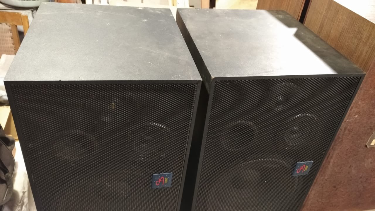

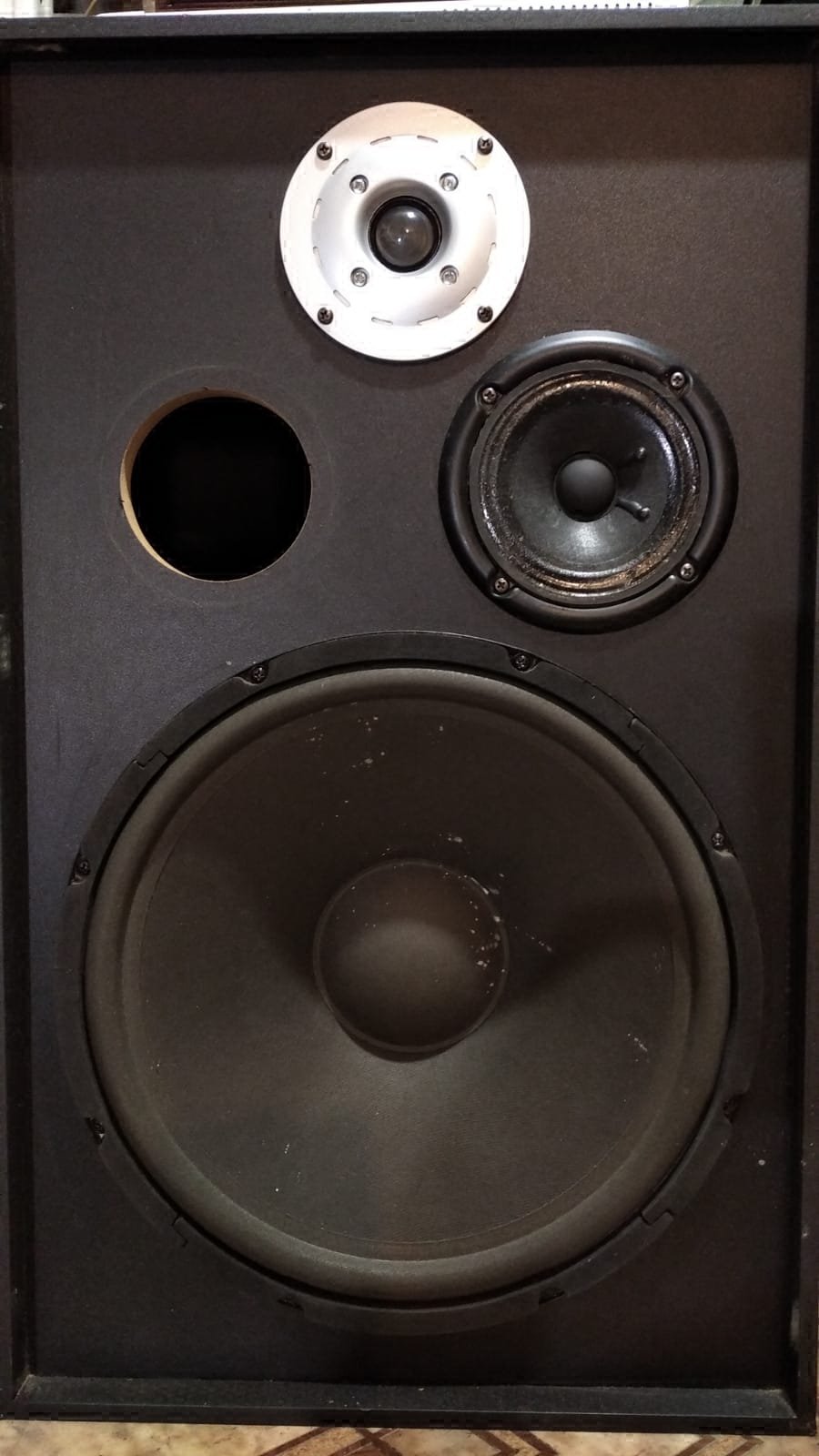

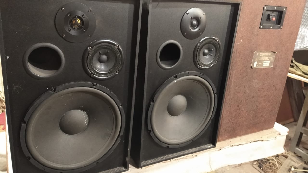

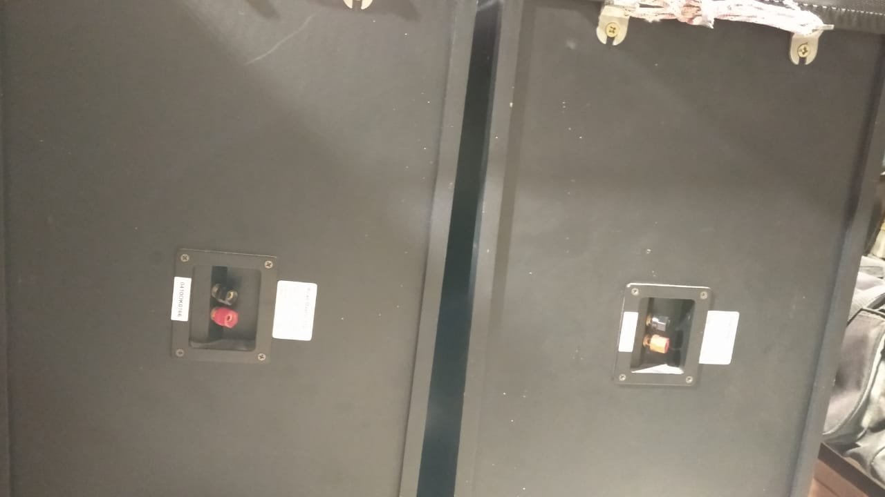

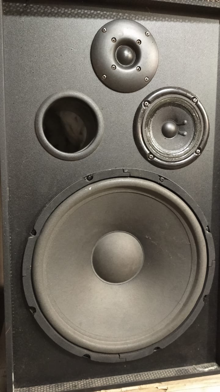

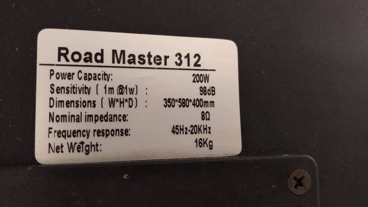

Всем привет,давно нового не размещал ничего)Вот,дождались!
Вчера наткнулся на объявление,подумал,решил взять,не уверен что звук прям приличный,но корпуса неплохие и хочется что то попробовать на бумажной 12шке,с бумажными же СЧ и ВЧ.
Заявлено что не работает один СЧ и ВЧ,пока не включал.ВЧ один видно что не родной,менялся,тот что титановый что ли,или ещё какой то металл,не вскрывал,модель не знаю.Подвесы на СЧ пропитаны чем то чёрным и липким.Сделаны,как я понял под горизонтальное размещение,но это не помеха,будут вертикальные.Размеры приличные,на фото рядом Амфитон -022,эти крупнее в ширину и глубину но меньше ростом,на фото с табличкой параметры и размеры. Еле вместили в машину на один раз и Амфитоны -022 и эти СоундКинги.
Позже после включения и вскрытия будет продолжение.

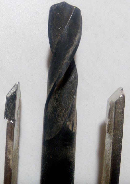

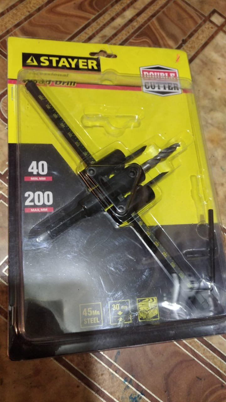

Ещё вчера прикупил балеринку,для вырезания круглых отверстий,пока нет фрезера или для тонких материалов,всё удобнее будет)
Мне показалось, что ножи стоят неправильно. должны скосы быть в одну сторону - один резец режет внешнюю кромку, второй внутреннюю.
Я ещё не вкрывал,сначала смотрю как инструментом правильно работать(или читаю инструкцию),если не работал,потом только пробую.
С осцилографом так же будет точно,кстати)

Владимир, ни в коем случае даже не пытайтесь пробовать с таким как у Вас расположением резцов. Опасно!
Вот --->
smile_32
UP: Хорошенько затяните центрирующее сверло и периодически проверяйте затяг. Для начала, обороты чуток выше минимальных, дрель или какую иную крутилку -- строго вертикально. Желательно с одной стороны (тыл) слегка подрезать, а окончательно -- с фасада. С нажимом не усердствуйте. Пару "дырок" и приловчитесь.
Вот ---> Посмотреть вложение 23747
smile_32
Понял,спасибо,хорошо.Я понял,может зажать и сломается и отлетит куда нибудь.
Так.подключил в гараже к магнитоле автомобильной,она у меня переносная -тестовая с внешним бп.Надо её в корпус оформить.уже лежит распотрошённый спутниковый ресивер,ждёт.
Басит хорошо.Звук вполне себе приятный,учитывая то что работает всего один СЧ ,ни ВЧ ни второй СЧ не работают,создаётся ощущение ,что полноценно играет стерео на одних басовиках. Прям стерео,и посередине чётко звучат средние а не в стороне одной колонки,как ожидалось.Голос передают низко и мягко.Приятно слушать,потенциал и звук именно тот,что мне нужен.
Корпуса надо демпфировать конечно,но явного гула нет,если нагрузить посильнее ,есть некое ненавязчивое бубнение,но на громком.Бумага хорошо прям звучит.Подвесы ППУ на 12шке.
На СЧ и ВЧ мне пофиг,так как можно своё ставить бумажное.Но и родной играет более менее,без явного ухода в ВЧ.
Короче пока доволен,будем строить,надеюсь в вашей помощью,если будут тупички небольшие по неопытности)
Хорошо,корпуса в отличном состоянии и в плёнке,не надо опять возиться ,тратить время,помыть и натереть полиролью для пластика и всё.
С 12шакми ещё не приходилось не только работать но и слушать.
Сейчас схожу попробую записать,на ютуб закину.
Учитывайте,что там нет ВЧ вообще(не работают или не подключены,надо разбирать проверять) и работает только один СЧ на правой и оба басовика.
Первое видео,читайте описание на ютубе.
Порт ФИ открыт,я послушал и заткнул,звук на НЧ стал ещё лучше и плотнее.Микрофон зараза НЧ не передаёт которые на самом деле,то ли шумодав то ли ещё что стоит в софте.
Второе видео,с уже заткнутым портом ФИ.Тоже не очень НЧ передано,но зато можно послушать работу СЧ.
Басы клёвые,пойду ещё послушаю,хотя стрёмно конечно,ночь,а они очень плотно басят,хотя особых движений диффузора я резких и не заметил.
Подключу на задние каналы погремушки от LG,а то чутка высоких не хватает)))
Посидел,послушал в гараже минут 30,выкурил пару сигарет,замёрз)
Гроскость включал на 25% от мощности магнитолы автомобильной.Ради интереса отошёл к краю двора,это метров 20 от источника звука,басы явно слышались.как будто у меня саб работает в комнате.Так что вполне неплохо.Они там не прям глубочайшие и супернизкие как у саба,думаю там честно заявлено 45,потом проверю на генераторе.Но сам бас приятен и реально ощущается ,что исходит от крупного объекта и площади.
СЧ звучит хорошо родной,думаю,надо второй чинить,может быть договорюсь с Игорем,если у него будет желание и время на него.LG широкополосники,хотя я и знаю,что они довольно неплохо играют,явно проигрывают им по качеству звука.Просто я их подключил,чтобы более явную картинку от звука получить на задние каналы автомагнитолы и поставил сверху колонок по краям.По звуку похожи чем то на мои придушенные 4гд43 в 109й.Может чуть мягче ещё.

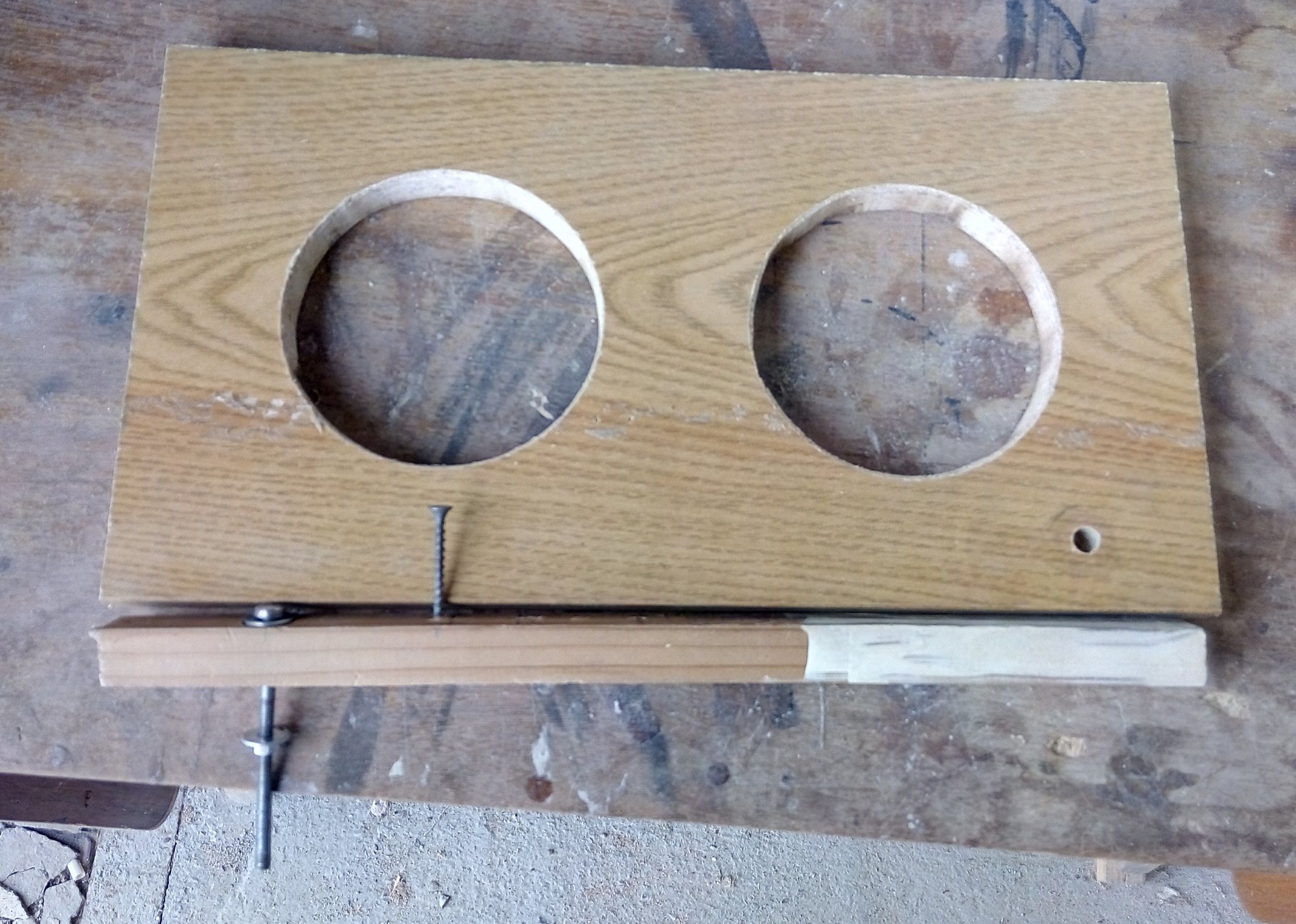

У меня для резки отверстий рейка. Болт с гайкой фиксируют центр, а саморез по заданному диаметру режет. Отверткой периодически углубляю его. Потом электролобзиком по этому углублению. Получается почти идеально. Балеринкой пробовал, но очень опасная штука. Особенно в дрели. И моим способом показалось быстрее.
    447.2 KB · Просмотры: 175
Drakonian
5 Май 2021
4,537
2,380
113
СССР
Воронеж
Да так можно тоже,по крайней мере потом лобзиком ровнее получится.
А балеринкой надо не торопясь.Тогда безопасно.Ну и так же можно наметить паз потом выпилить.

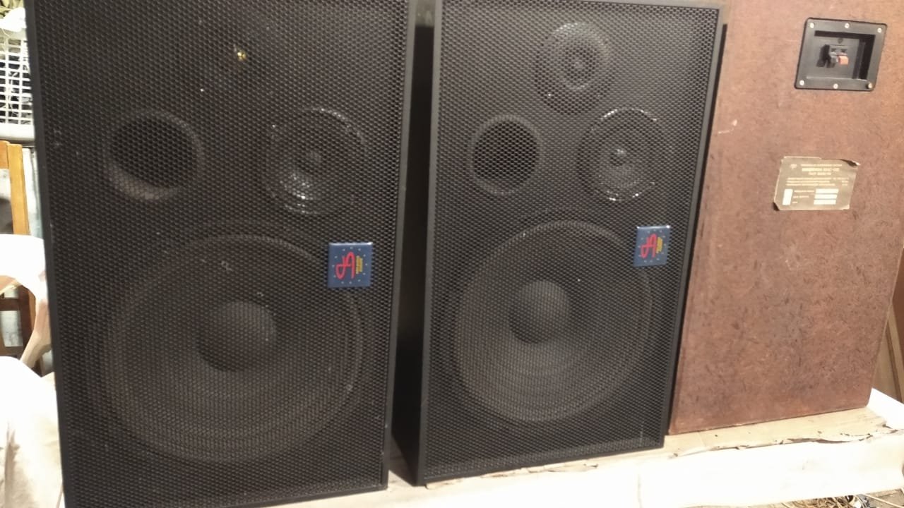

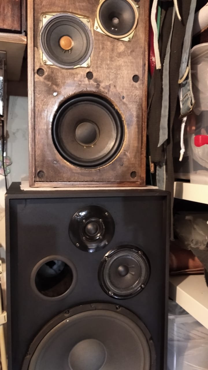

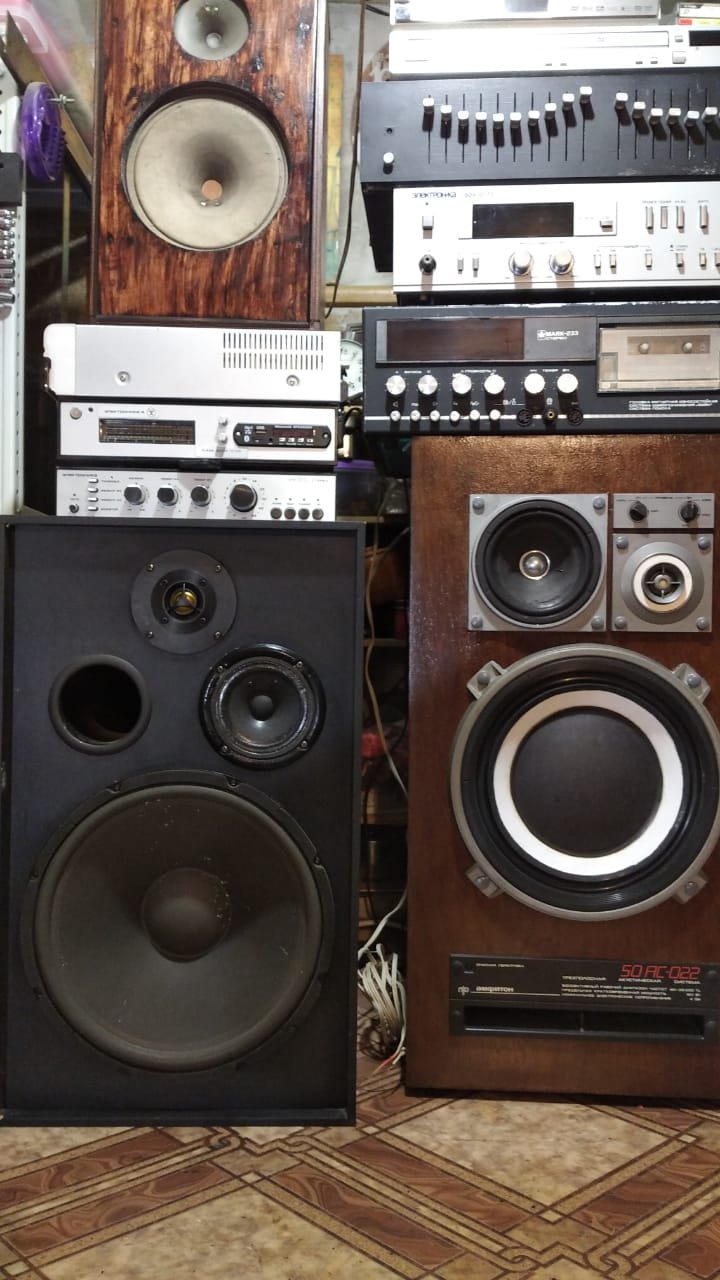

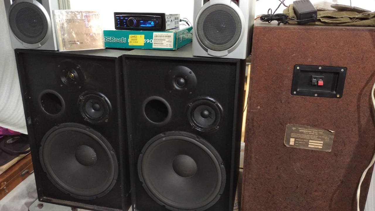

Становится дюже холодно и сыровато,так что пришла пора переехать 312м в комнату.Вынес 027е которые на продаже.Поставил в пару вместе с 109ми,у которых чуйка чуть ближе к ним.
Вот это другое дело.Низы у Амфитонов я почти не слышал за 128ми,теперь звук стал другим.То что мне нравится.Чёткие верха и хороший честный бас.Пока слушаю без саба,в гараже слушал урываками ,но уже тогда оценил качество звучания, а тут теперь можно послушать нормально на хорошем усилителе и источнике.Пока на Маранце подключены.
Немного конечно напрягает,что там играют только НЧ в основном ,и на уровне ушей чуток не хватает высоких,но 109е стараются это компенсировать)
Надо средники подбирать,снимать оригинальные проверять,если надо в ремонт.
Ещё и чуть ошибся.Поставил колонку с работающим средником дальше и под левое ухо,а надо было наоборот.Ну ладно,выковырну средники когда,поменяю местами.

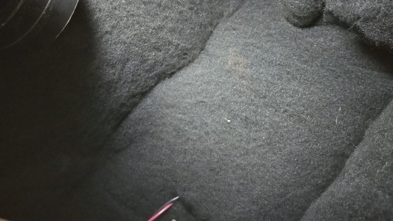

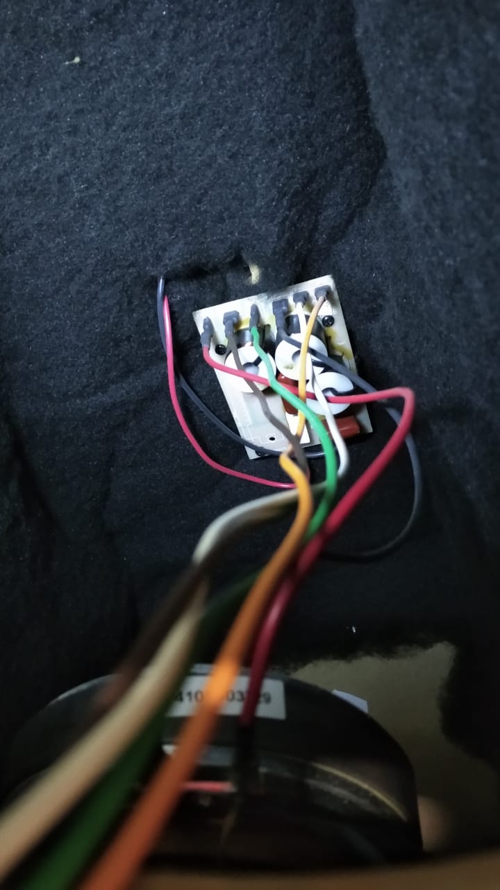

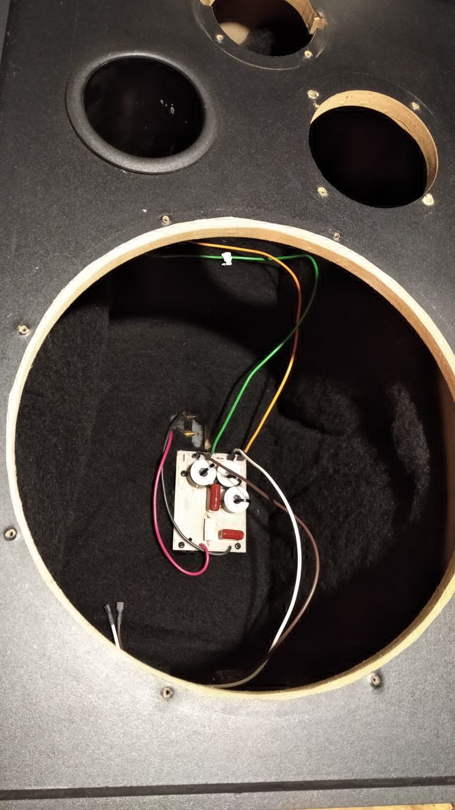

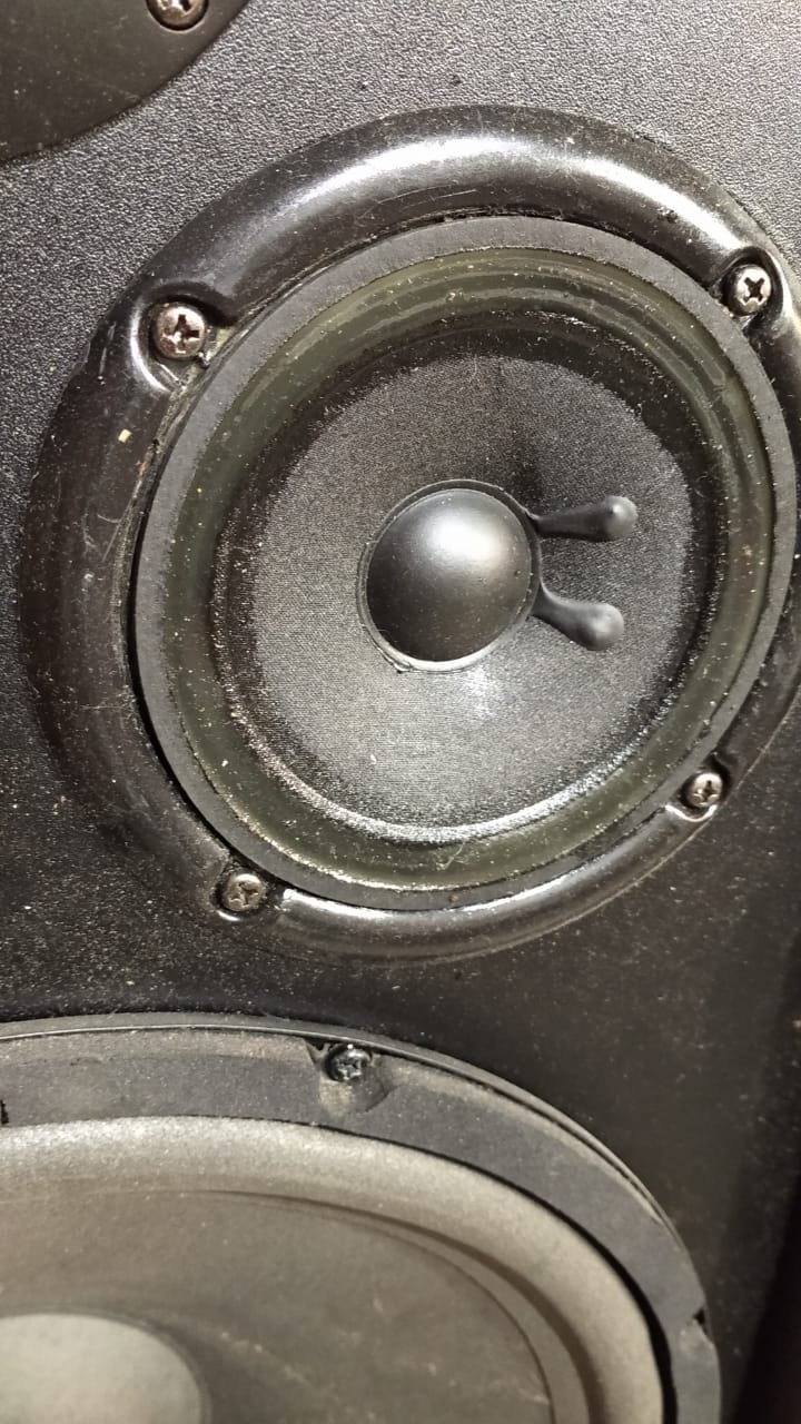

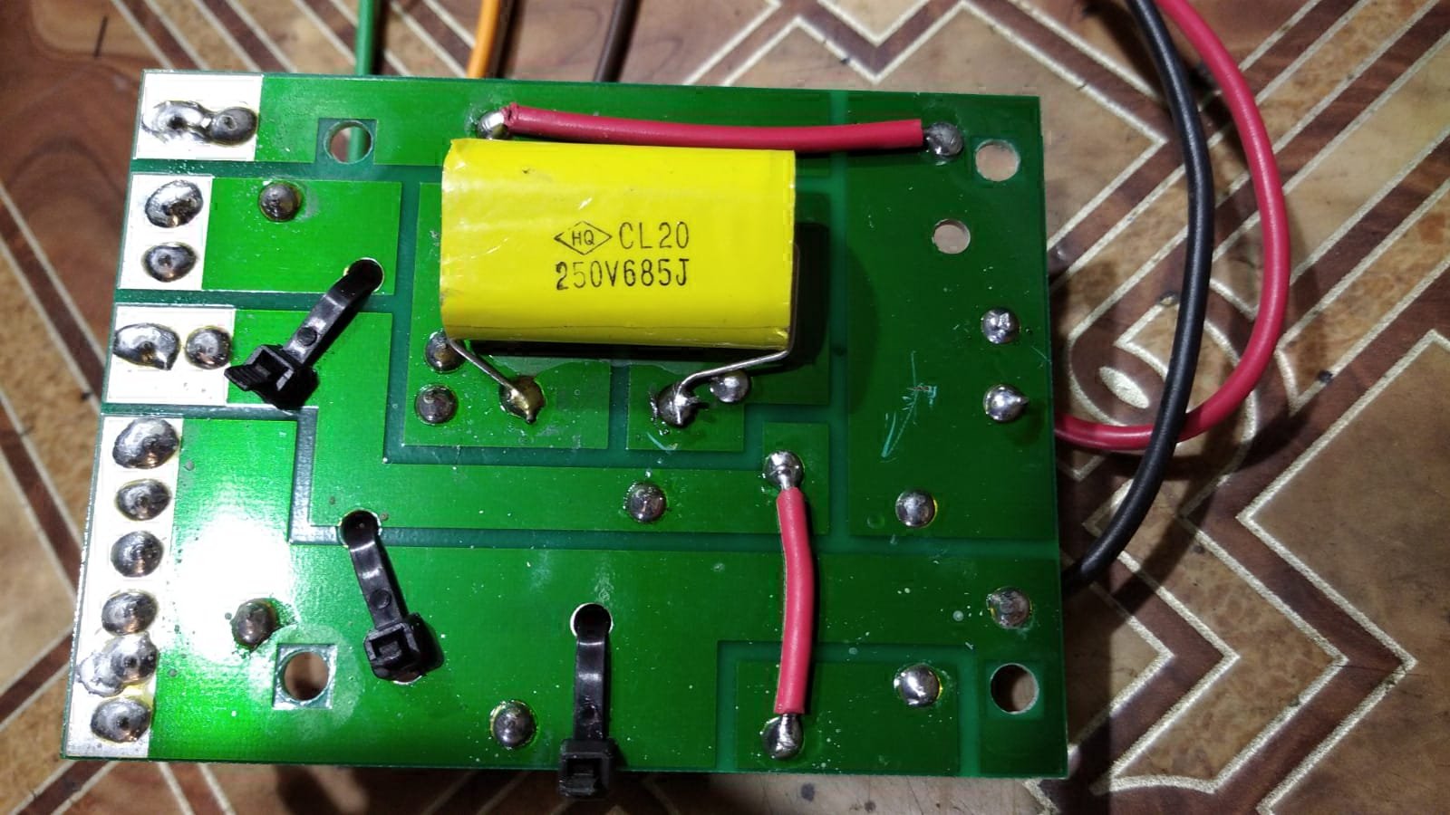

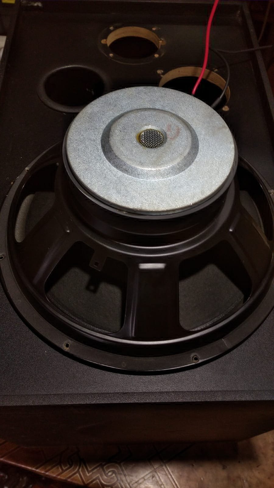

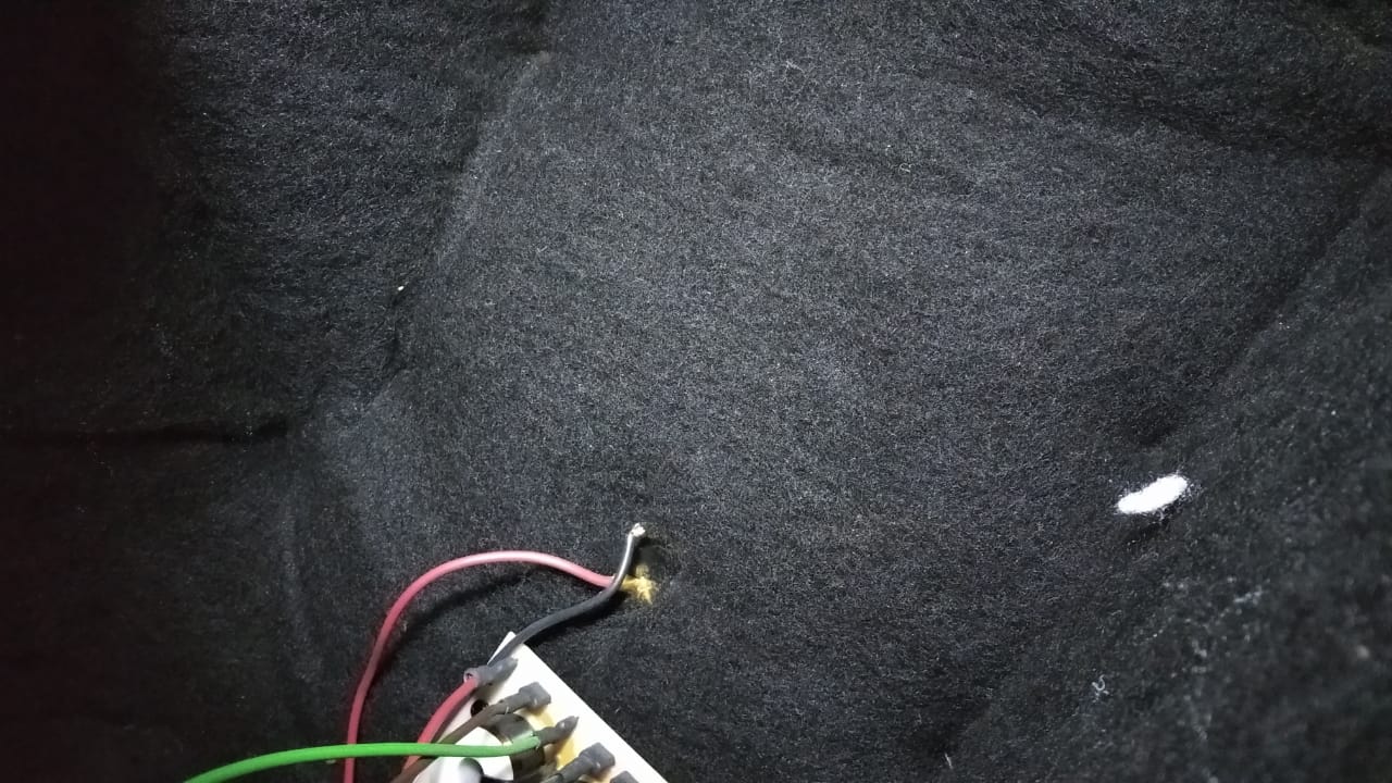

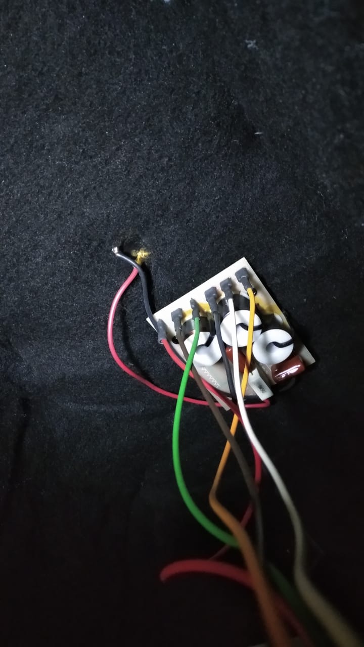

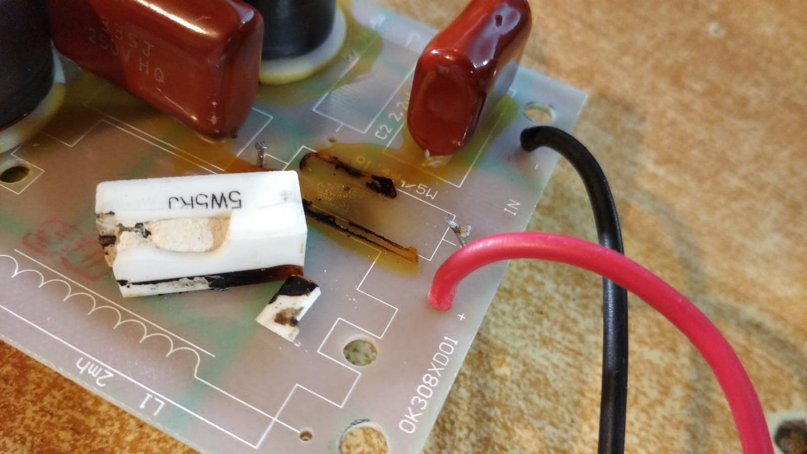

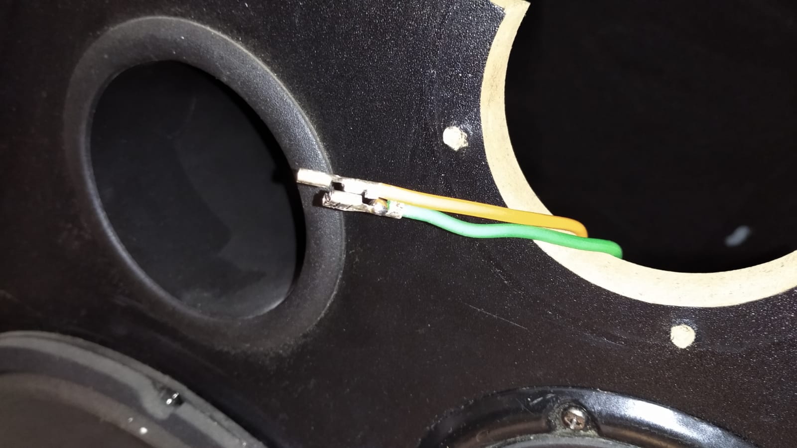

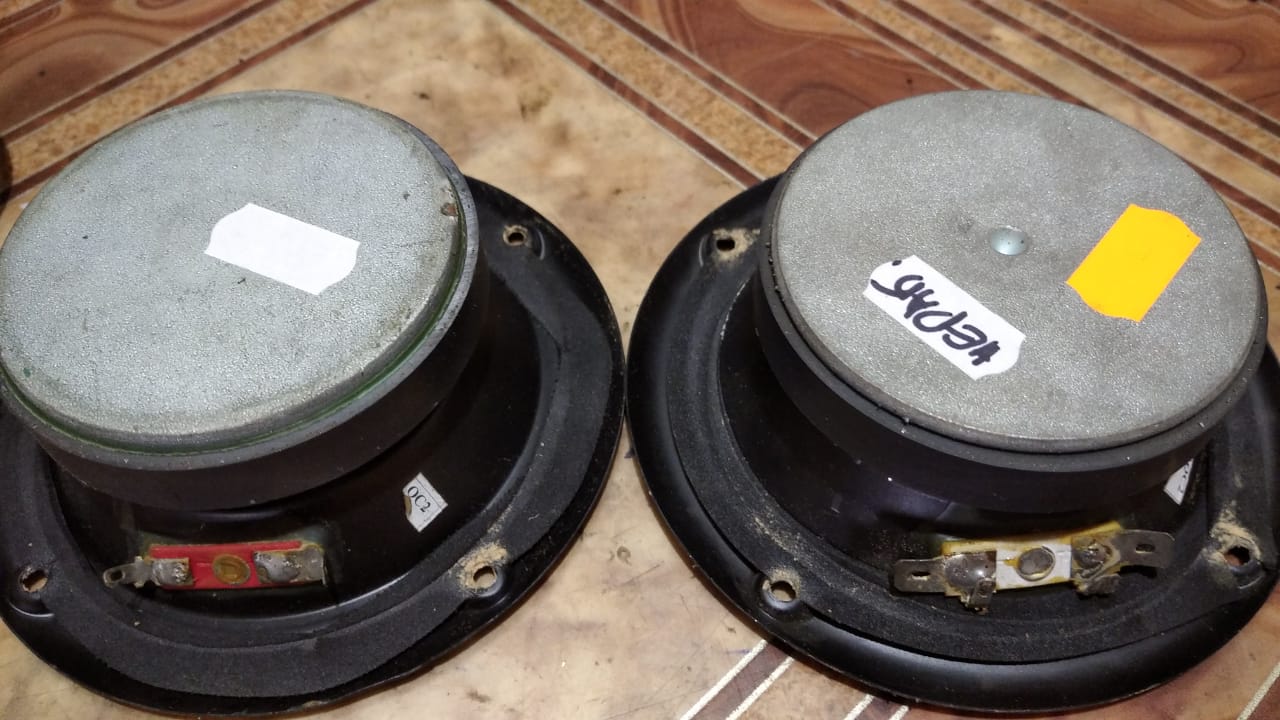

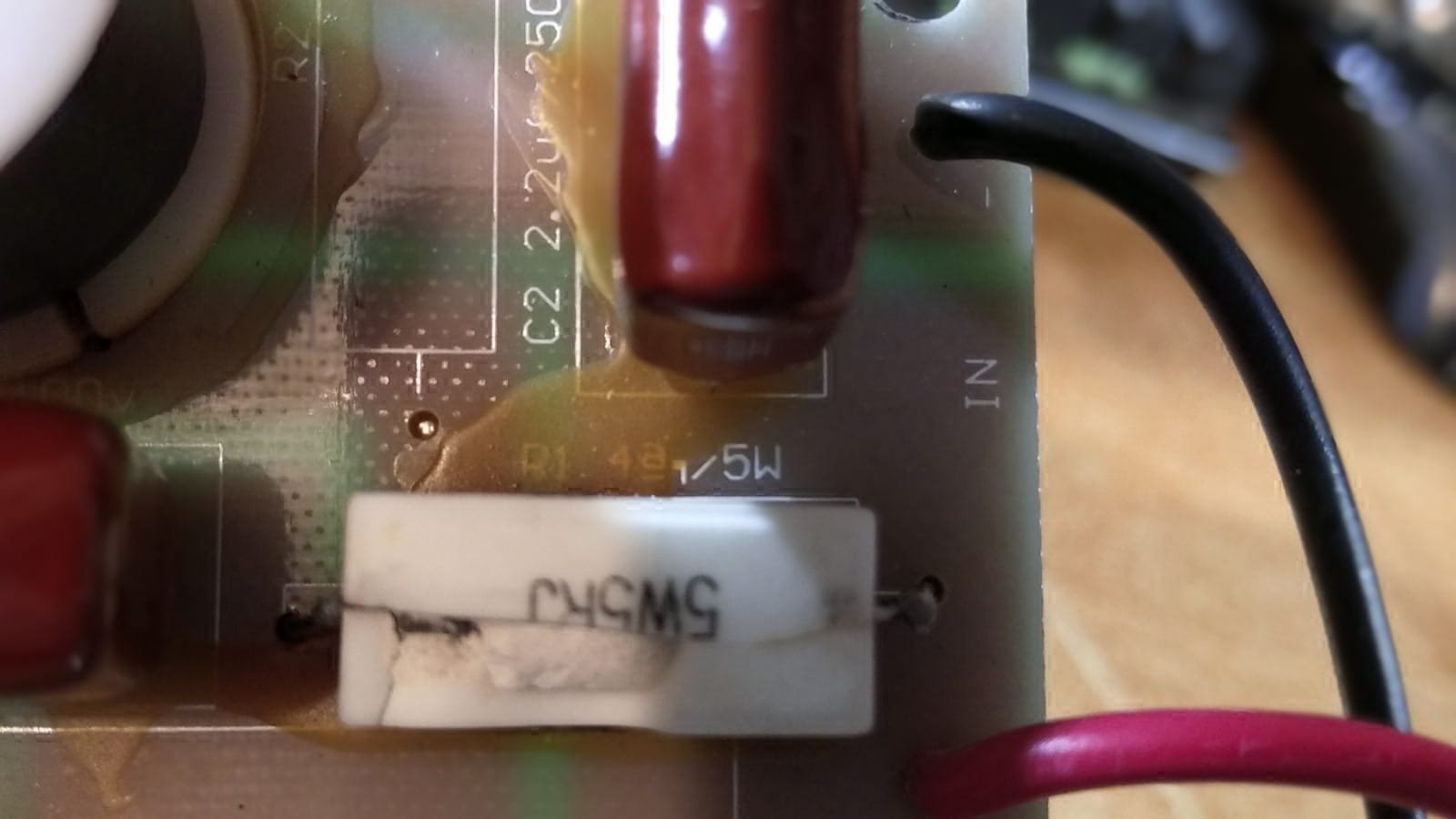

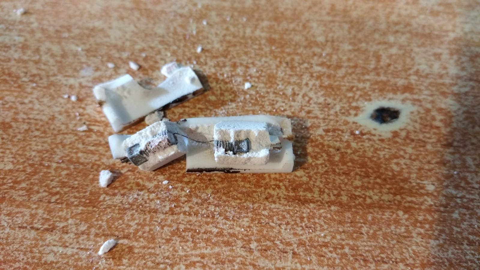

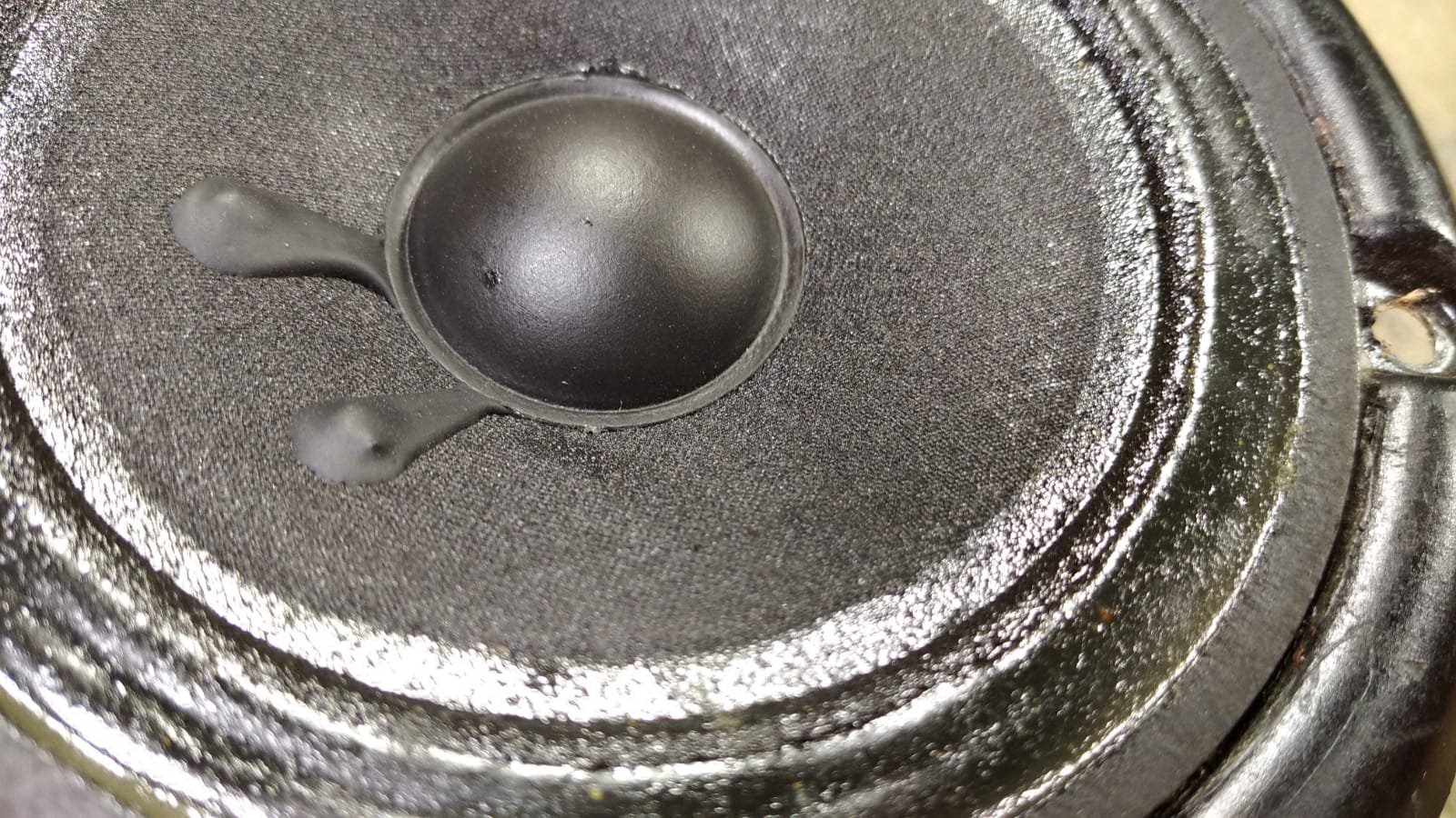

Сегодня вечером выбрал время,решил залезть посмотреть что там.
На родных динамиках никаких обозначений и маркировок нет.Только метки бумажные о проверке качества.Такие же и на фильтрах.Провода толстые,хорошие.
Один ВЧ родной нерабочий,внешняя часть у него из алюминия,купол тканевый,может шёлк,второй из автозвука , Альфард оказался рабочим. Посадочные - 65мм вроде или 64.
У них обоих очень тонкие и хрупкие площадки с коннекторами.Один на родном уже был сломан,второй на Альфарде я уже сломал,пока снимал коннектор.На Альфарде закреплю сейчас клеевым пистолетом,чтобы не оторвать.

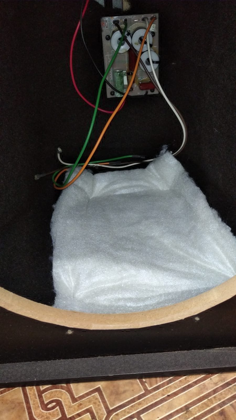

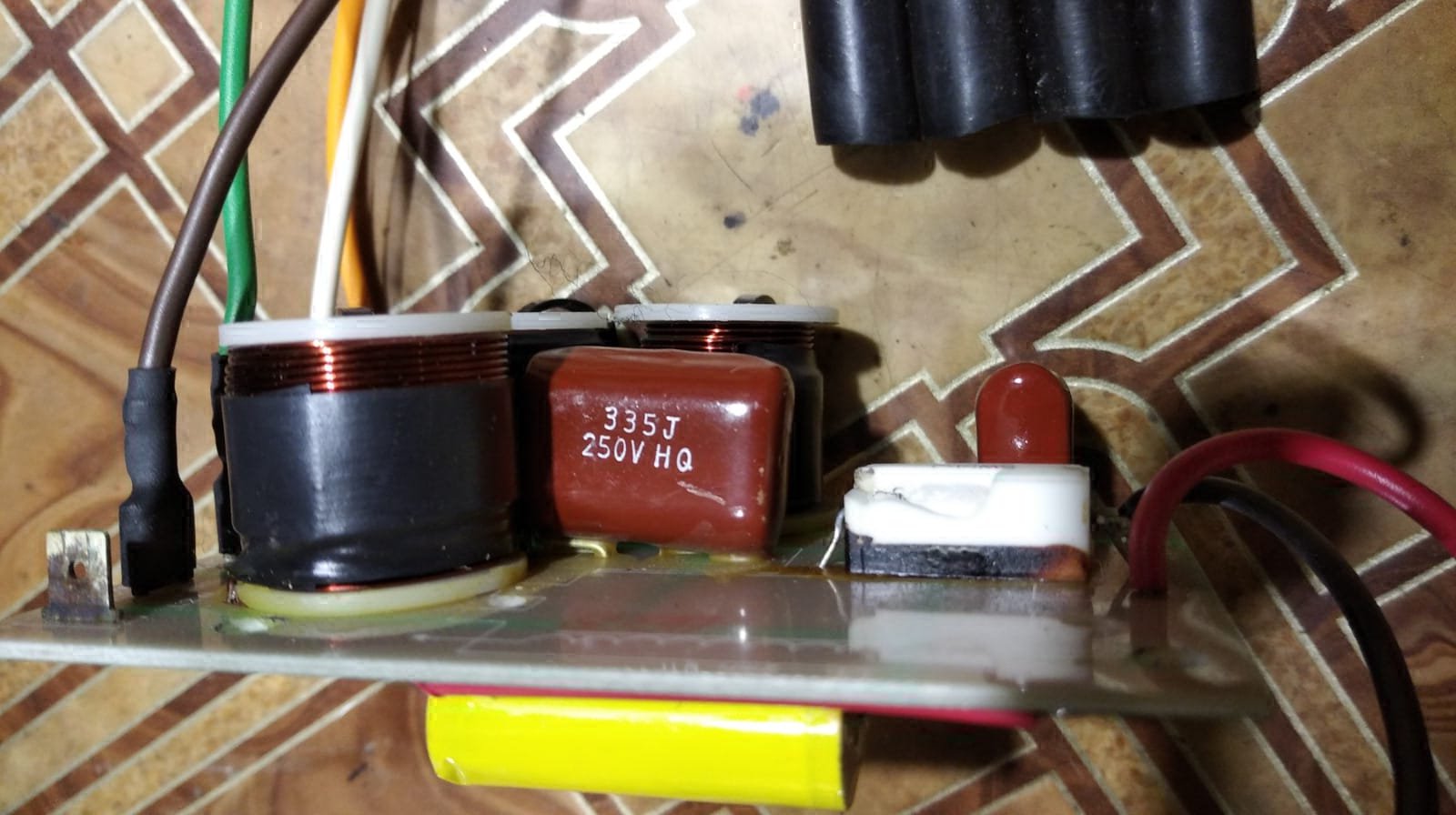

Начал проверять ток на выводах,тока нет.Рассмотрел фильтр с фонариком,там оказался взорванным керамический резистор.
На второй колонке всё в порядке.Значит будем ориентироваться на первый фильтр по номиналу.
Надо вытащить их и заменить сломанный резистор.А может и сразу пару,чтоб одинаковые были.
Да и схему фильтра глянуть вообще,что там.
СЧ один рабочий,второй который был на фильтре с взорванным резистором - нет. Посадочные-78 что ли.
Один родной,что с углублением на МС,второй видно был найден на замену.Такое же углубление и на родном ВЧ.
На заменённом,гладко всё,и контактные площадки на родном с двойными выводами под коннекторы.
Визуально спереди и по размером одинаковы.
Как играет СЧ ,мне понравилось.Не резкий,мягкий и более глубокий звук чем 4ГД43.
Установочные отверстия в корпусе сделаны со смещением от центра,чтобы не мешали коннекторы.

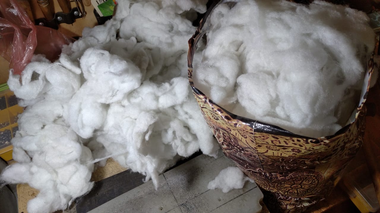

Катушки без сердечников.
Из одной вытащил кучу синтепона.Кстати НЧ с ним лучше,чем в пустом.
Корпуса изнутри затянуты толстым чёрным синтепоном вкруг.Так что явных углов там нет.Я и думаю,почему звук хороший такой.Без разных паразитных призвуков был.
Пока надо всё воткнуть назад,а то с открытыми отверстиями в корпусах,звук портится)
Буду думать,чем пока заменить.Если есть что у меня подходящее в закромах.
Пока на одну колонку поставил рабочий СЧ и Альфард.На вторую всё нерабочее.

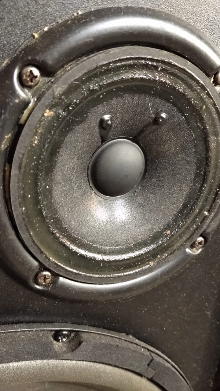

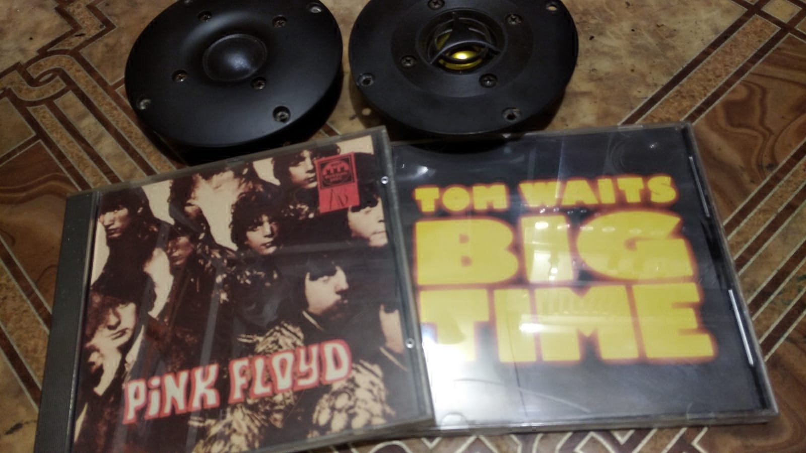

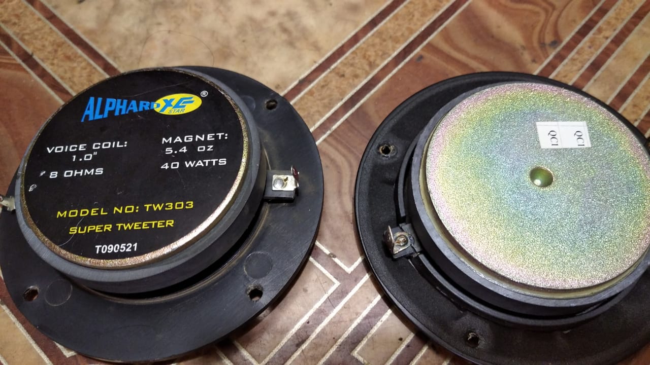

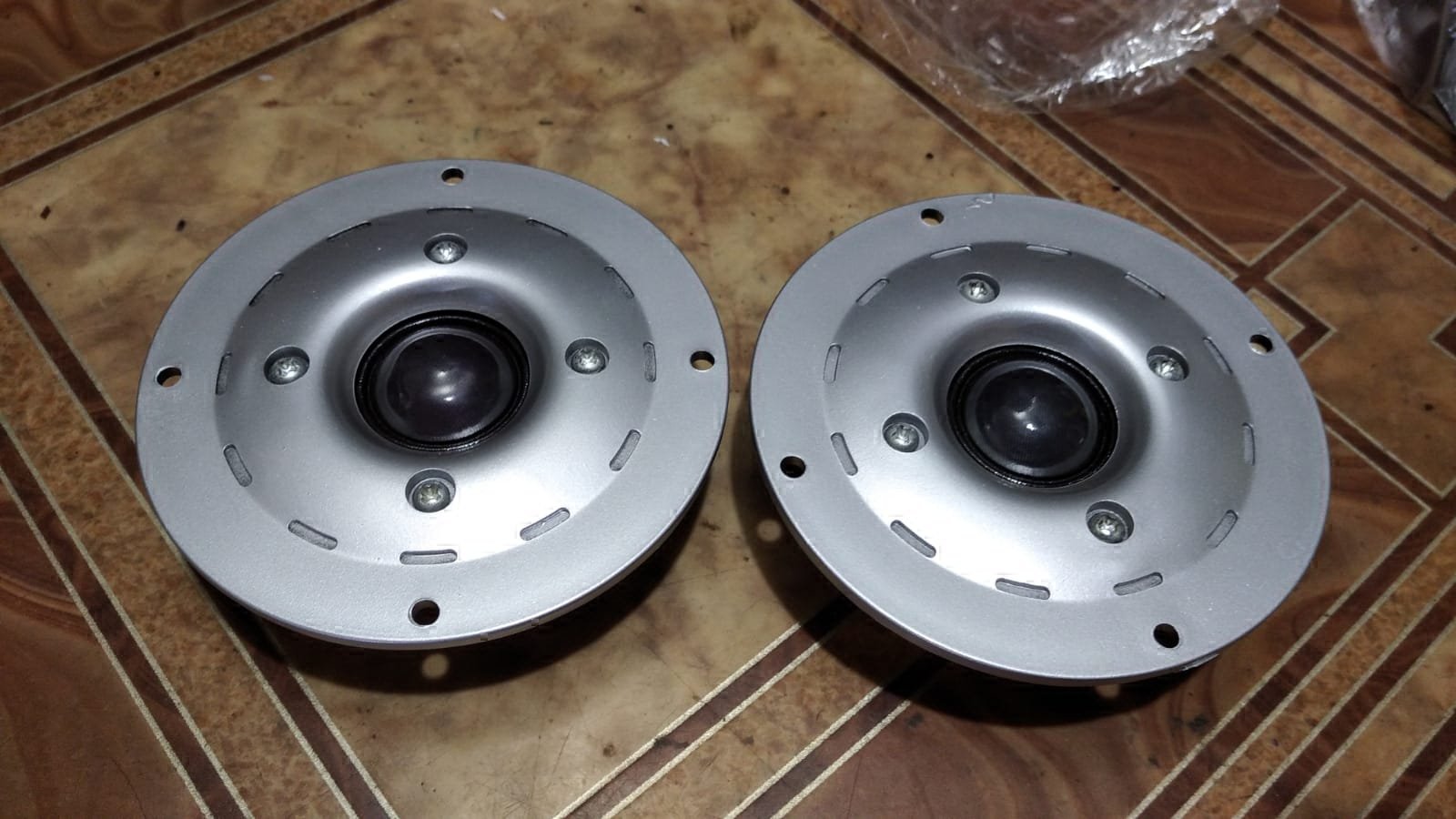

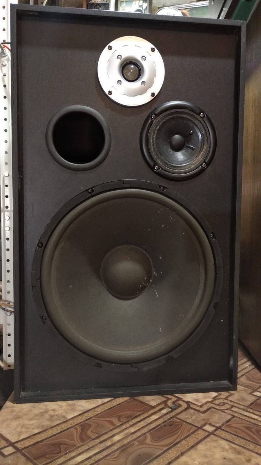

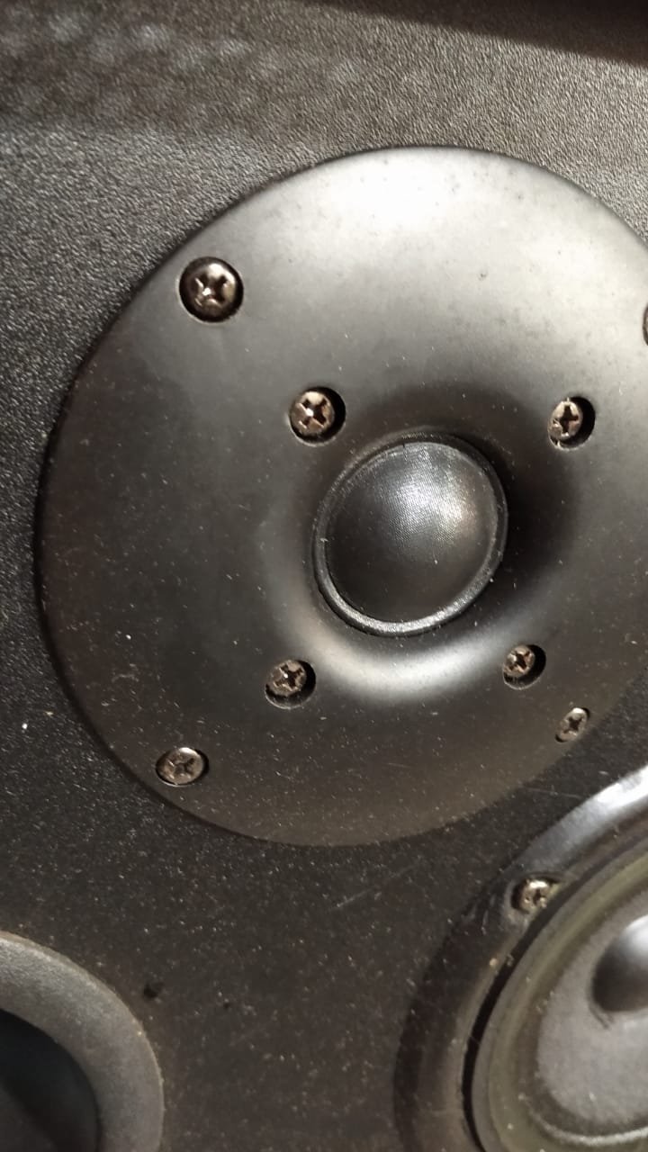

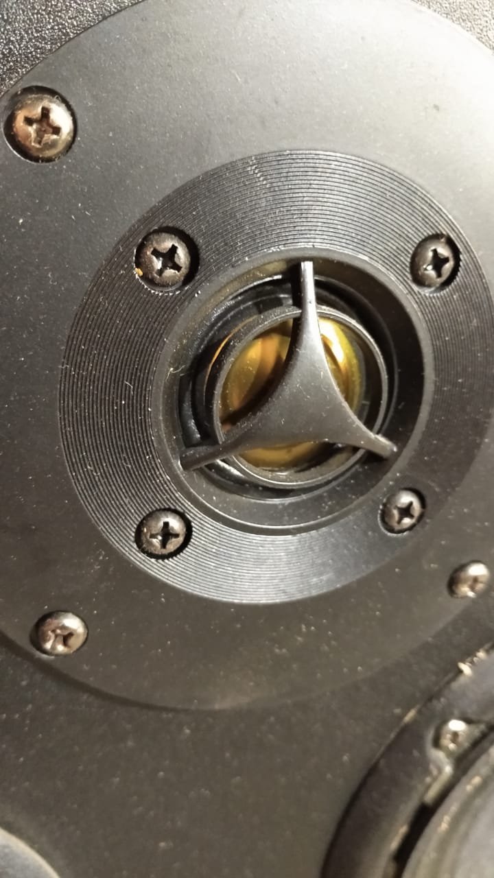

Сегодня доехал до Радиона.купил там пару недорогих ВЧ,подходящих по посадке к корпусам,чтобы не пилить ничего.Хотел взять Альфарды,но у них купола были замяты сильно,взял эти плёночные.У них состояние было получше)Китайцы экономят на упаковках.
Поставил.Вроде прилично более менее.По ощущениям чище чем ВЧ на 022х.Как бы меньше шума или песка.Звонкие звуки хорошо передают.
Но лично для меня,3ГД31,чуть приятнее звучат,помягче.
А то у меня из за того ,что в правой колонке ни СЧ ни ВЧ не работало,нехватка частот ощущалась...
И главное одинаковые теперь стоят,а то бесило.
Слушаю пока.Тестируемый материал ,СД Андрея ,с старыми ВЧ на фото.Позже ещё что нибудь включу.
СЧ нерабочий отправлю Игорю на ремонт,чтобы тоже по родным местам всё было.Да и СЧ там очень неплохие по звуку.

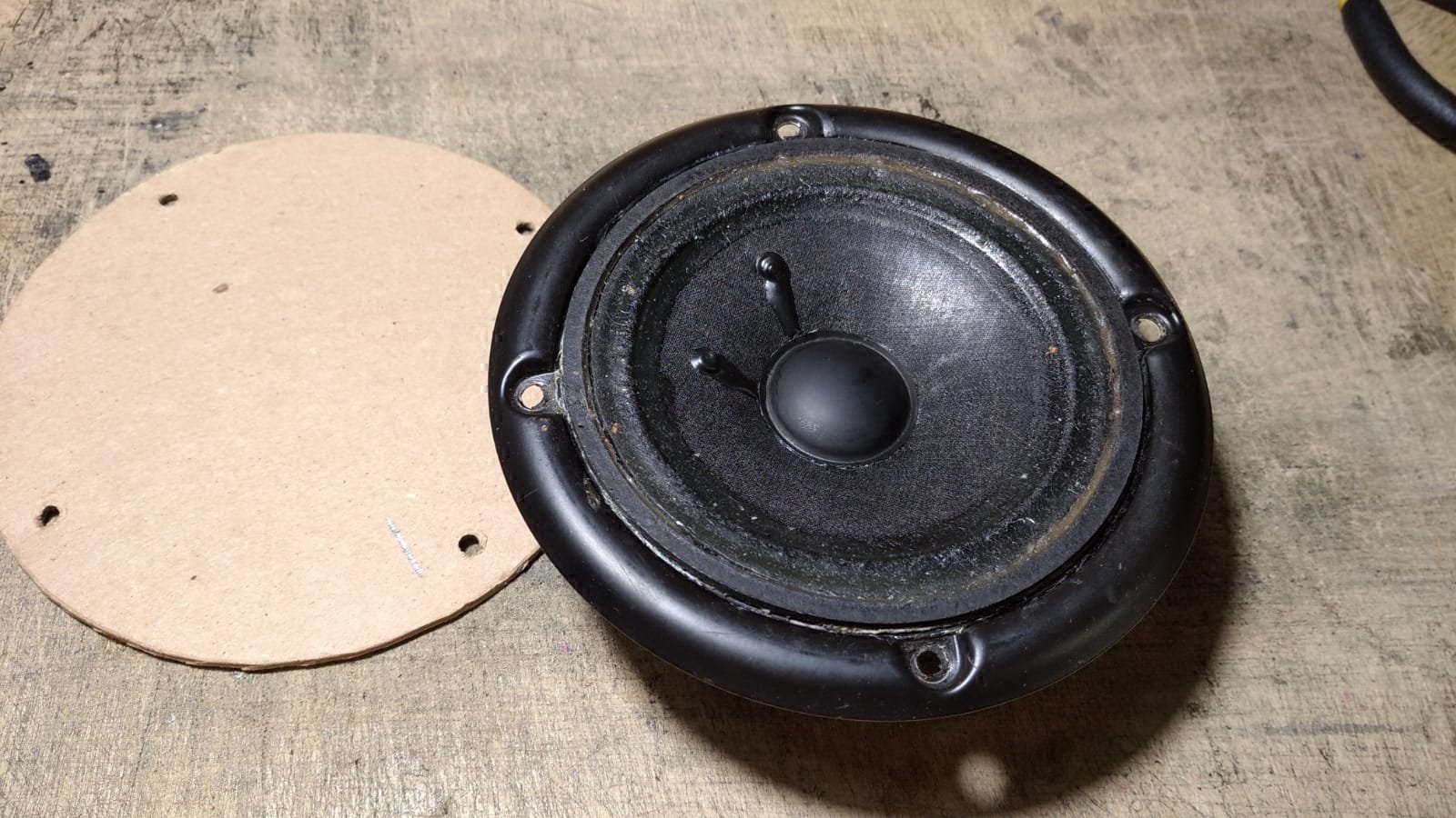

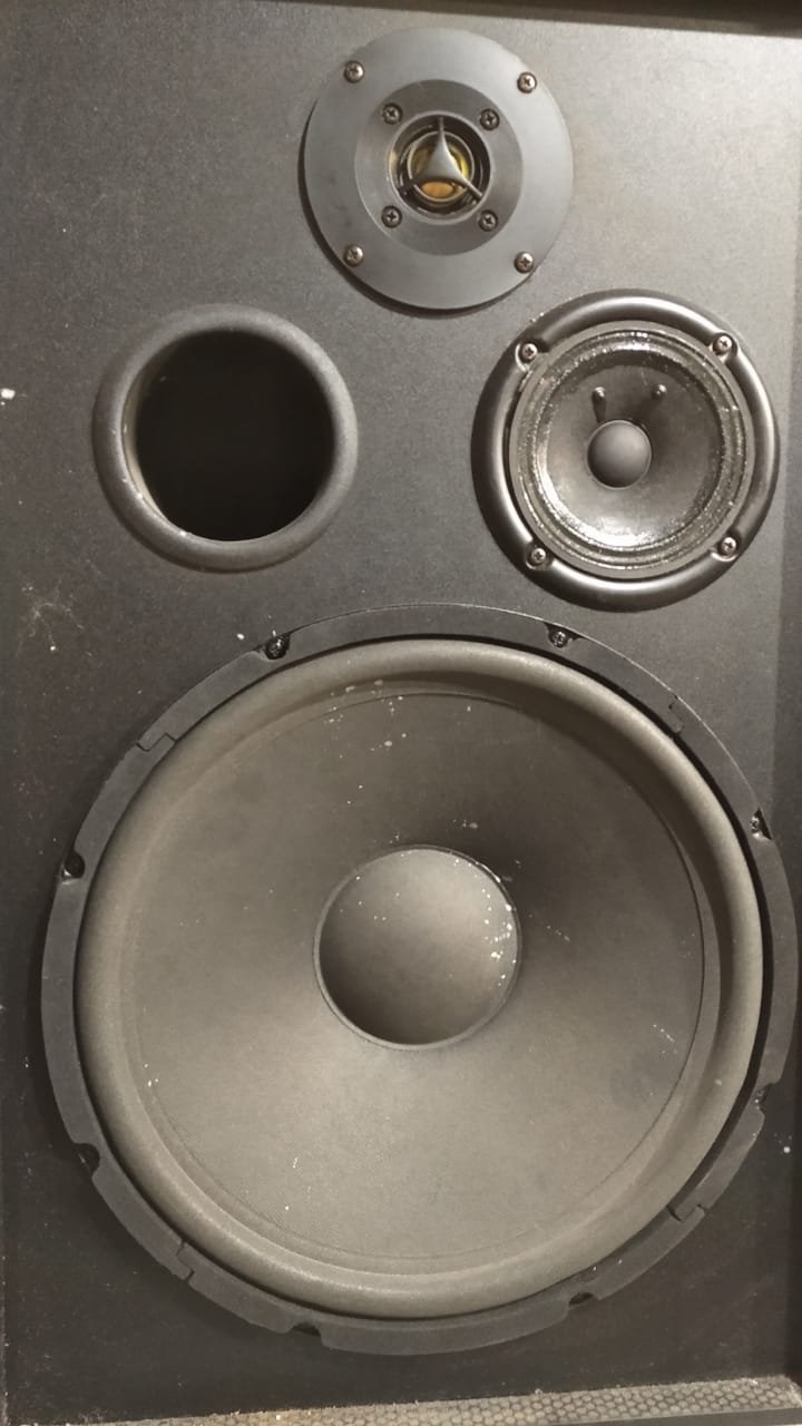

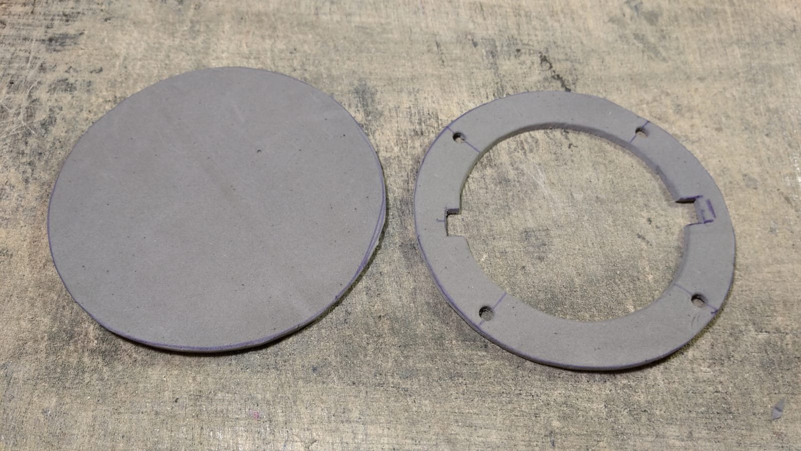

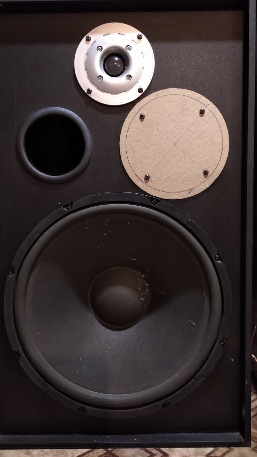

Отправил СЧ динамик на ремонт Игорю.Временно закрыл отверстие посадочное прессованным толстым картоном.
Кстати когда НЧ в активном режиме,этот картон чуствительно достаточно вибрирует.Ухо поближе прислонял,но звука особого не услышал.НЧ и ВЧ перебивают.Но лучше с ним,чем без него,без него шум лишний очень слышимо прёт изнутри.

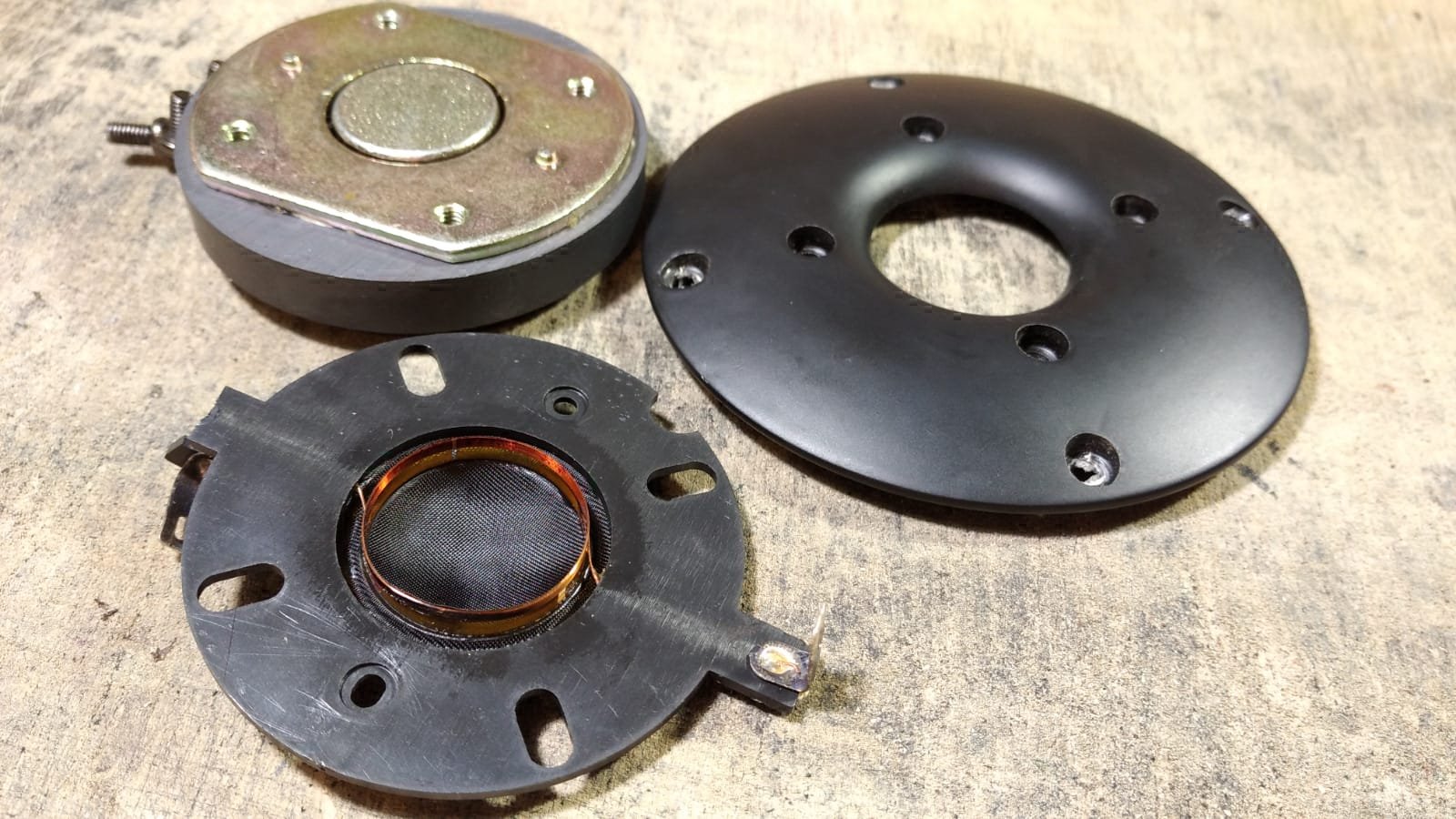

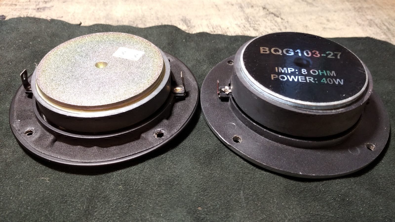

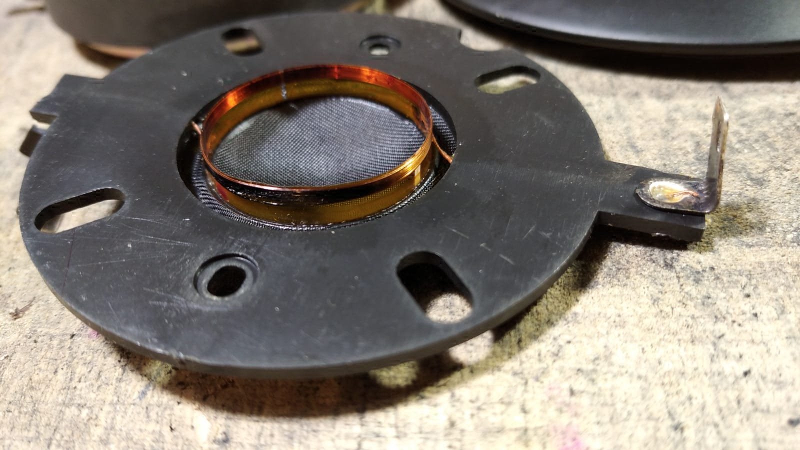

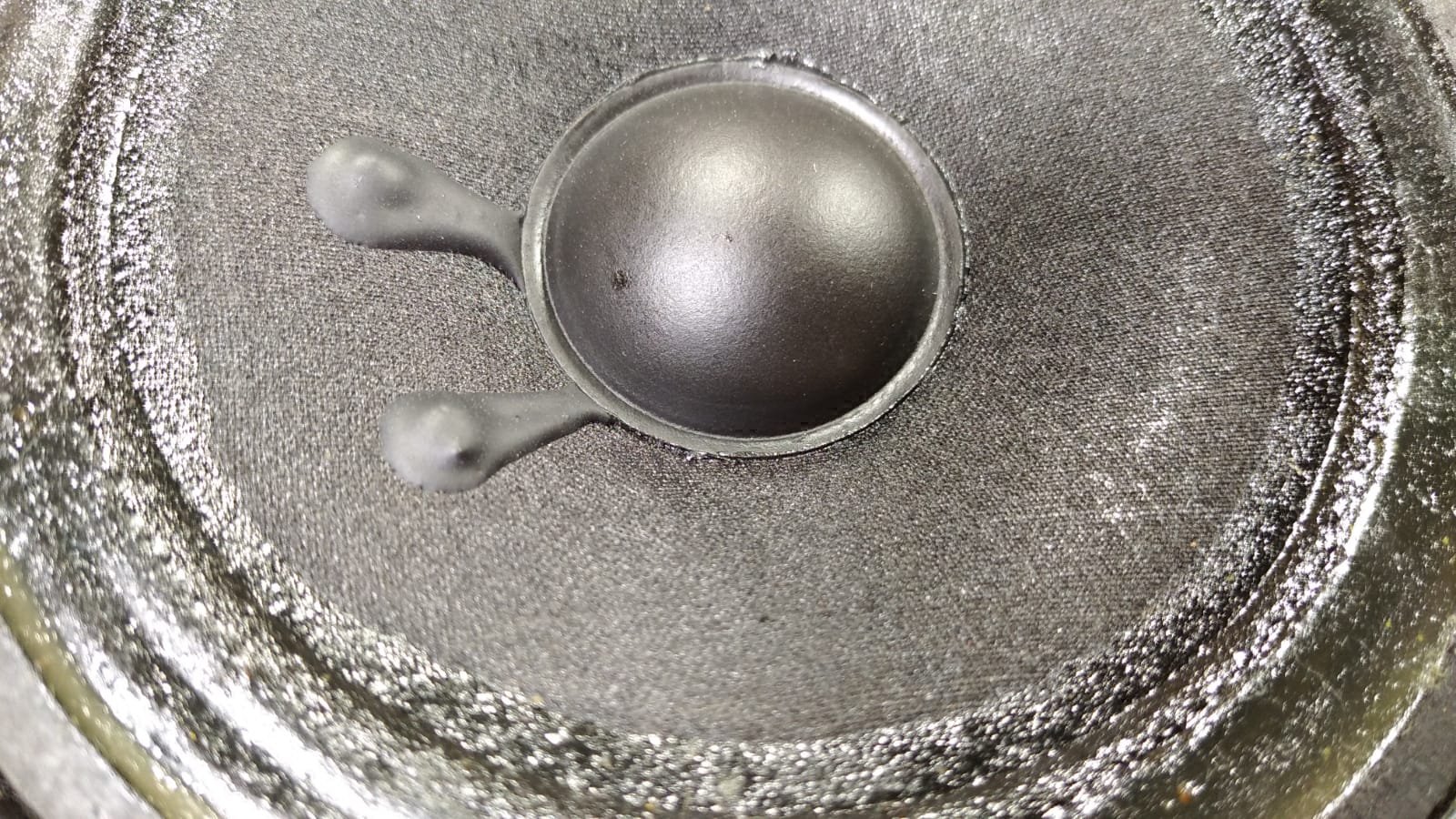

Ради интереса вскрыл ВЧ не рабочий.Ну в принципе там тоже самое ,что и в среднике,что Игорь чинил)

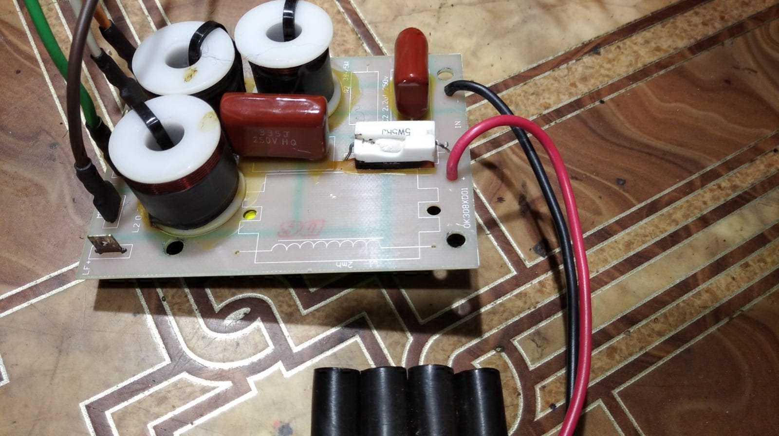

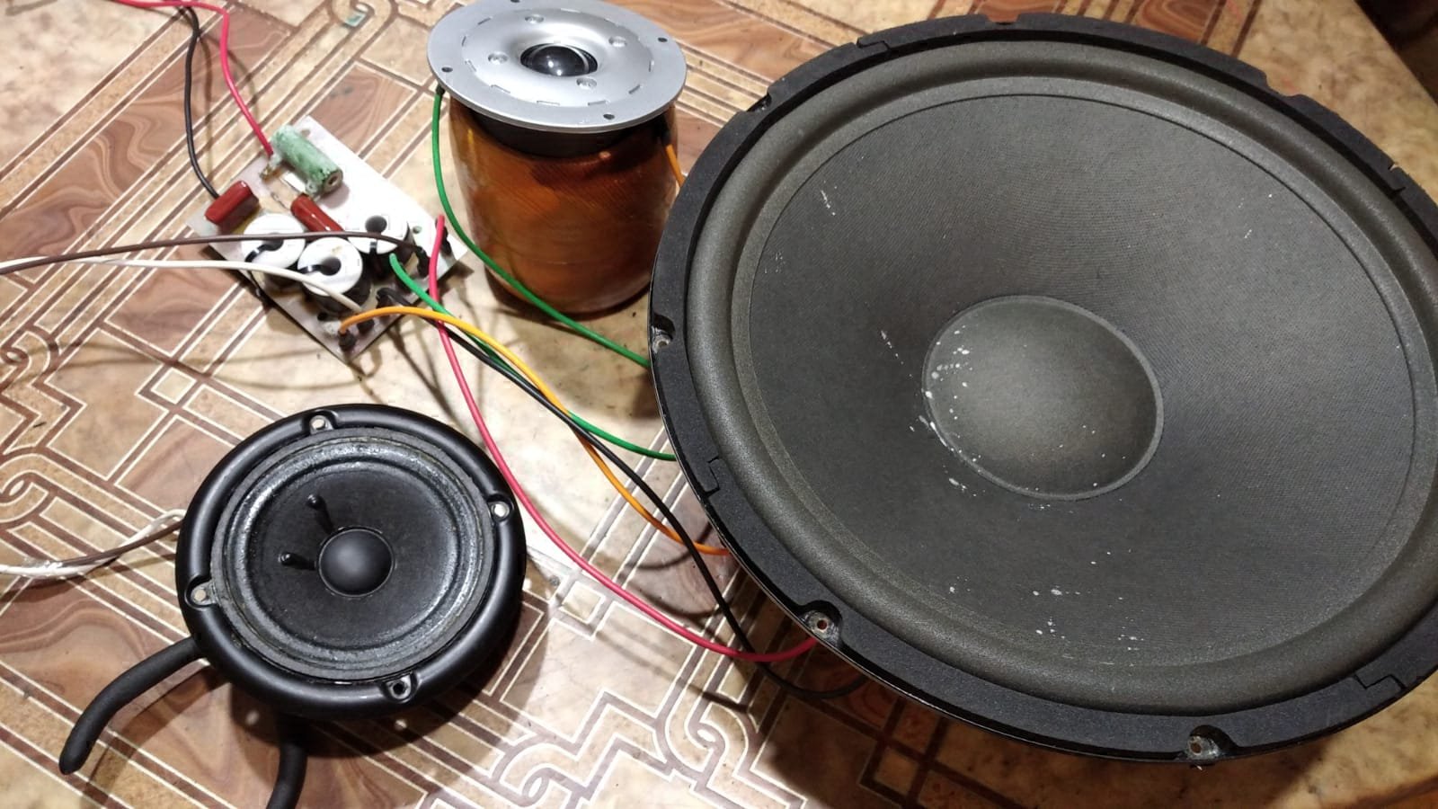

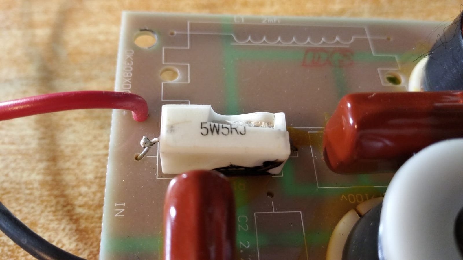

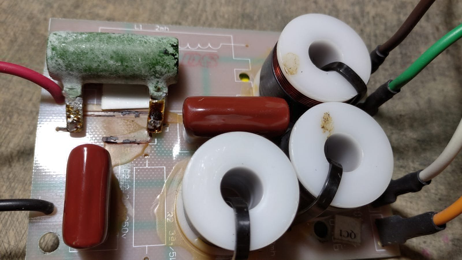

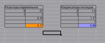

Наконец сегодня выпал более менее выходной день.Дошли руки до колонок.
Разобрал ту что была с повреждённым фильтром.

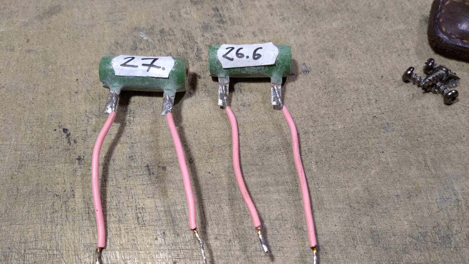

Проверил маркировку убитого сопротивления.5 вт 5 Ом.
Подобрал из наших,заменил.
Фильтры сделаны хорошо,катушки без сердечников,конденсаторы плёночные.Провода и перемычки толстые.
Для сравнения добавил фото оригинального ВЧ и ноунейм китайца.МС у китайца помощнее будет)Играет тоже ничего.
Заодно сделал прокладки под ВЧ из микропорки,а то до упора не садились.Прокладки есть на оригинальных всех динамиках.
Добавил в корпус синтепона на голые места внизу и вверху.
Наконец распаковал посылку от Игоря Мешина,с отремонтированным динамиком.Неделю лежала на почте и почти неделю дома,некогда было совершенно.
Проверил работу фильтра с динамиками на столе.Всё в порядке.
Спасибо Игорь,ещё раз!Всё работает как и надо)
Собрал до конца,пока слушаю)
Теперь выровнялись СЧ справа,а то из за отсутствующего динамика немного нехватало)

С прошлого года слушаю эти колонки,раньше были в паре с собранными мною 25АС109.
И иногда были призвуки.как будто резонансы в 3гд31,кто слушал,тот знает.
Ну,я думал,что это 3гд шалит и внимания не обращал.
Но поставив вместо них пару Селестион ф-10,через некоторое время на определённых частотах и инструментах,опять услышал этот звук.
Селестион то в порядке были,я их слушал отдельно,полез проводить осмотр,раздельную прослушку и пальпацию ВЧ-ЧС динамиков и на Ф-10 и Кингах.
Ф-10 были в норме.
А вот на СЧ в Кингах при лёгком нажатии на диффузор,услышал еле заметный знакомый призвук.
Через увеличительное стекло осмотрев,увидел,что видно чуть чуть,где был непролив,или чуть меньше клея по краю защитного колпачка чуть трещинка или пустота.
Снял,аккуратно заполнил шов водорастворимым жластичным лаком для дерева с помощью зубочистки.
Подсохло,поставил назад подсыхать.
Это не тот динамик что Игорь чинил, а тот что оставался у меня во второй колонке,если что.
На фото не очень видно,но с хорошим увеличением и чуть нажимая зубочисткой разобрался где она была.

Убрал их пока ,ещё недели три назад.Слушаю на Маранце Ф-30+Ф-15 по каналам.
Думаю буду переделывать Роадкинги(если не продам,но не хочется расставаться с 12")
Мысль такая.Думаю получится.
У меня есть Ф-35С (селестион) одна,что планировал в разборку.Надо ещё одну.
Фазик переставляется на заднюю стенку,спереди 2 СЧ с селестион(одна в штатное место,вторая на место фазика,колпаки надо будет делать) и ВЧ оттуда же,с родными фильтрами,они неплохие.
А 1шку уже чуть скорректирую катушкой.
Но опять же когда время будет и надо купить вторую Ф-35С.
Кстати ,эти роадкинги,клоны по внешке,корпусу и размещению динов JBL.
Не нашёл модель что одна в один ,из первых.
Но они её несколько раз меняли и модернизировали.

Всё с колонками хорошо,работают в паре с Ф-15.
Но всё равно чесалось,хотелось чтобы они и самостоятельно звучали полночценно.

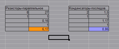

Усилилось желание после подключения их к НАД 372. Так как на нём они раскрылись лучше чем на Маранце 80м.
Ну вот залез сегодня,составил формулу,посчитал нужное сопротивление,чтобы чуток увеличить отдачу на ВЧ,без ковыряния фильтров.Рано ещё.Пока думаю-неторопясь(возможно махну средники и вч на вч и средники из Ф-35с,дюже гарно грают)
Ну,звук явно стал лучше на высоких,так то их вообще не было слышно(только от средника верхние ВЧ)но так и планировалось.
Сейчас выслушиваю - одна с резистором,вторая без.
Но скорее всего сейчас резистор будет добавлен и во вторую.
Лучше стало.
Но надо слушать дольше конечно,этого времени мало ,как и отслушанного материала пока.
Что прикольно.Провода в оригинальном исполнении к конекторам припаяны,но не обжаты)
Упдейд.Во второй поставлю на 15-15.9
Послушаю.Всё хорошо ,но может чуть больше отдачи,будет лучше.
В принципе,как сейчас,всё хорошо.
Просто учитываю,что ТБ полностью отключен на НАД - физически и что то корректировать во время прослушивания не могу.
Стоит вечный директ...
Повозился ещё ,даже на 10 ом ставил и меньше,незначительно это ,и не то что надо.
Воткнул на 4 ом ВЧ от 022 амфитона,тогда появилось как надо по ВЧ.
Бум искать...
И потом уже пробовать.
Но сейчас,главное что хорошо звучат в паре и не лезут ,куда не надо.
Поставишь на 4 начнутся проблемы)
