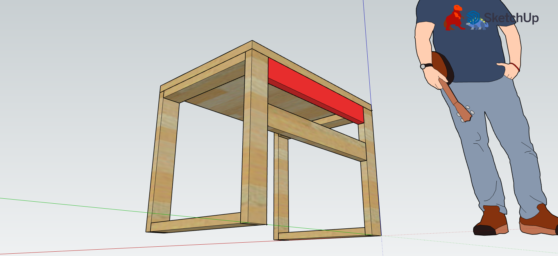

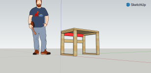

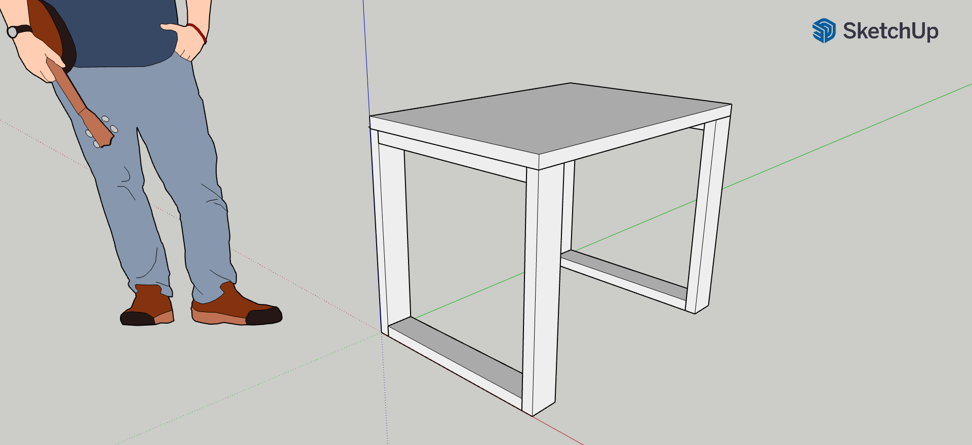

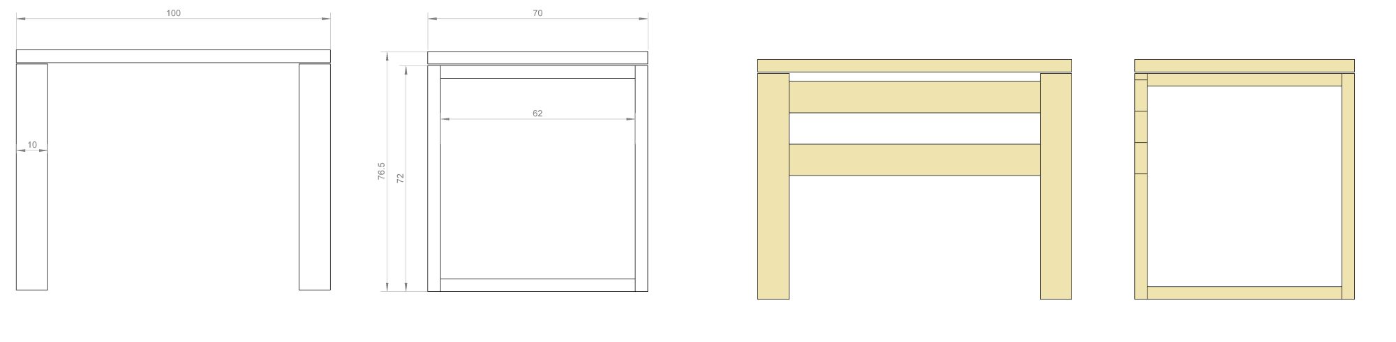

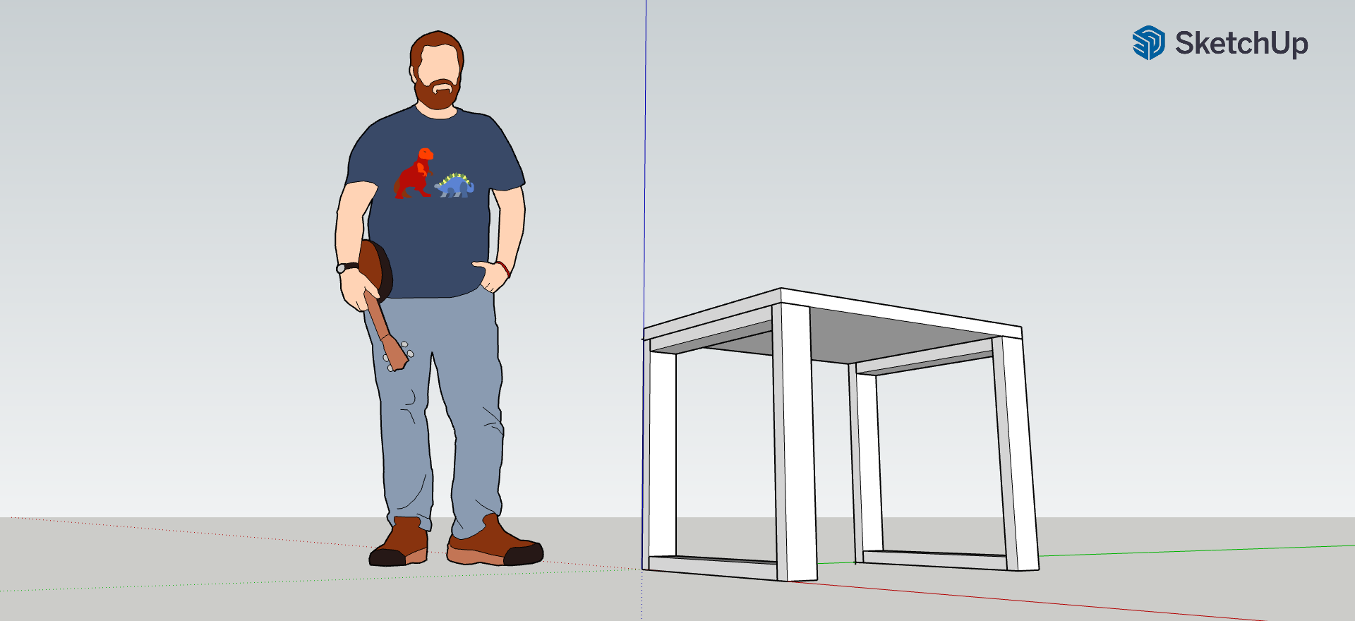

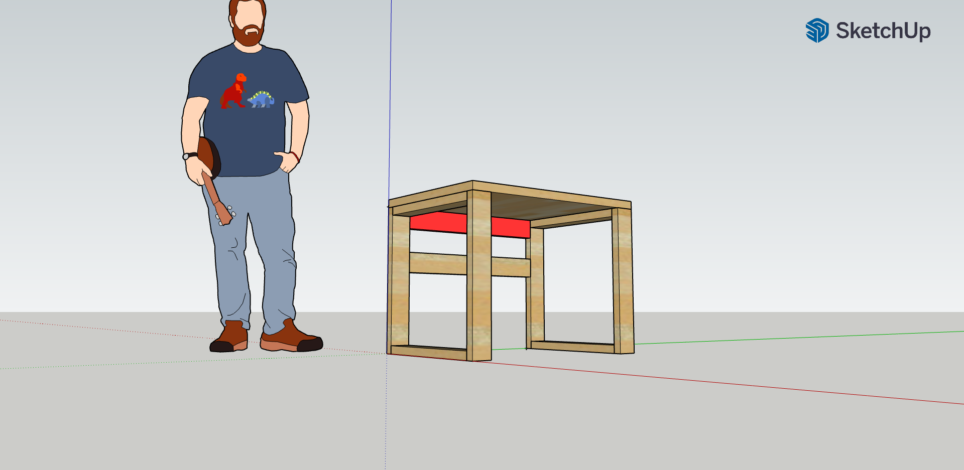

Понадобился столик. Дерево будет скорее всего со срощенными ламелями (из кусков брусов).
Дерево - бук.
Ножки и столешница все дерево.
Профиль ножек 100х40 мм.
Столешница 1000х700х40 мм.
Чтобы создать визуальный эфект столешницы и ножек, между ними будет расстояние 5 мм, которое сделаю через металлические уголоки.
Как видно ножки состоят из правой и левой частей.
Как правильно соеденить эти части, чтобы стол не шатался?
Конечно сама столешница будет являтся так же креплением, но все же. Пока планирую у дальней (задней) стороны закрепить пару брусов, один вверху, второй чуть выше середины из тех же бусов, что и ножки. Спереди пока не хочется укреплять, возможно будет выдвижной ящик.
3D файл можно открыть здесь
Как то так, я полагаю, а столешницу может на шипы деревянные поставить.
Свои буду крепить в стык. Шипами значит.
Дорисовал задние бруски. Красного цвета брус не будет лишним?

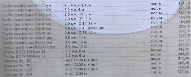

Прайс по металлу:
Посмотреть вложение 36322 Посмотреть вложение 36323
самое то будет. Что доктор велел.
поперечную устойчивость даст вместе с ниже лежащей рейкой.

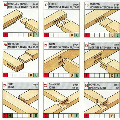

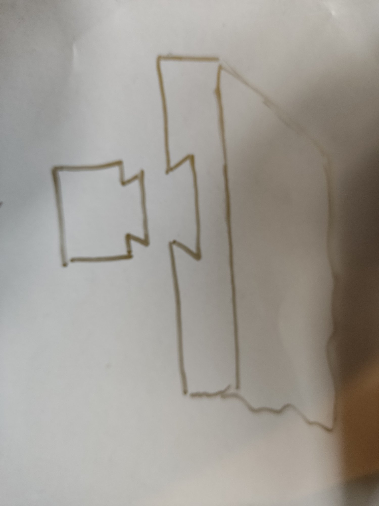

Как бы по правилам делается как на картинке. Поперёк щита паз ласточкин хвост. В него без клея !!! туго вставляется брус. А уже к этому брусу крепятся ноги. В таком случае разные расширения продольной/поперечной стыковки не порвут щит.

Изначально думал из металла ножки сделать, потом решил из дерева. Но подумав, возможно придется вернутся к идеи металла.
Правильная идея, промышленно так делают, будет надежно и взгляд только на столешне будет, а не на конструкции самого стола, что там наверчено, а клеенная столешня вполне симпатично. В сериале "Теория большого взрыва" отличный стол в квартире Шелдона, склеен из брусков хорошего сечения, шлифован и покрыт качественно, засматривался, но он большой конечно. Сама рама, она же опора столешни, ножки - металл.
Формат не маленький лучше делать с готового щита .
Ножки достаточно "массивные" на глазок (мой) будет выглядеть "слишком" массивно т.е. вульгарно именно в том представленном концепте .
Дело вкуса не перечеркивает практичности !
... углы столешницы приходят на углы ножек - это вопрос 1 .
Парящая столешница =) проставки \ уголки и пр. мелочи - не нужны . Соединение будет слабым .
Зрительно конечно приятная конструкция но так ли часто мы люди всматриваемся любуемся такой мелочью =) ?
Это просто декоративная особенность предмета .
Если пыль протирать из щели ок. 5 мм это норма тогда это не вопрос 2 .
... если бы щель была хотя бы 12 мм было бы на много приятнее но это вопрос как все представляете именно Вы )
Зрительно лишние оба бруска .
Конструкционно выделенный брусок ничего не дает .

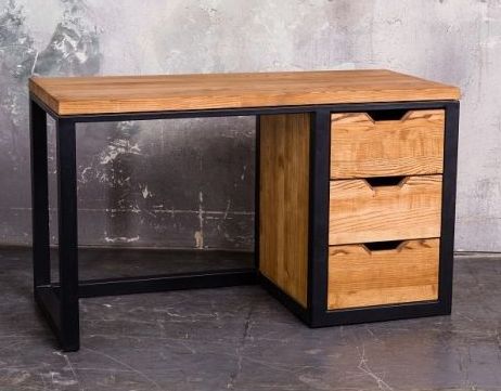

Мне пришлось в последние годы по душе сочетание тёмного дерева и квадратной профильной трубы. Наверное самый простой вариант для самодельщика.

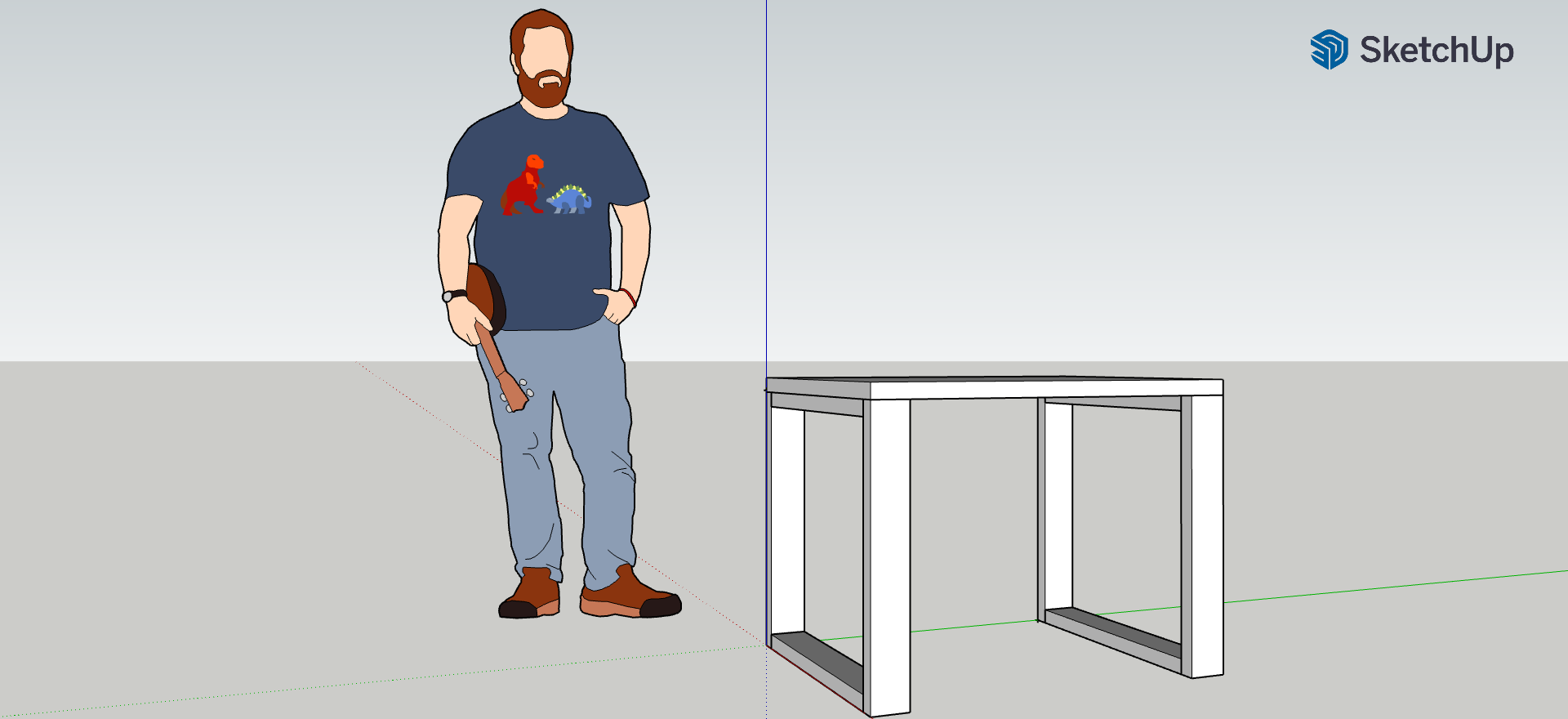

Здесь на вкус и цвет. Думаю при грамотном решении можно комбинировать что угодно.
Прятать ножки под столешницу и не делать щель тоже вариант не плох, так легче делать намного.
3 вариант:
Не настолько легче ))
Если сильно хочется можно хотя бы нарисовать ))

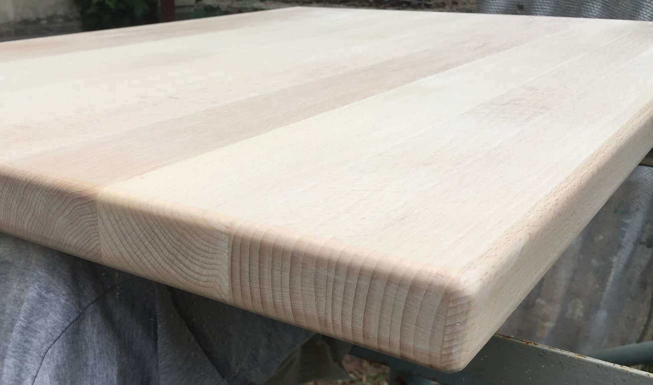

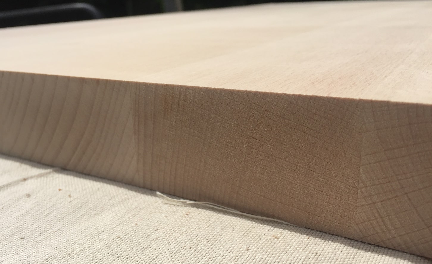

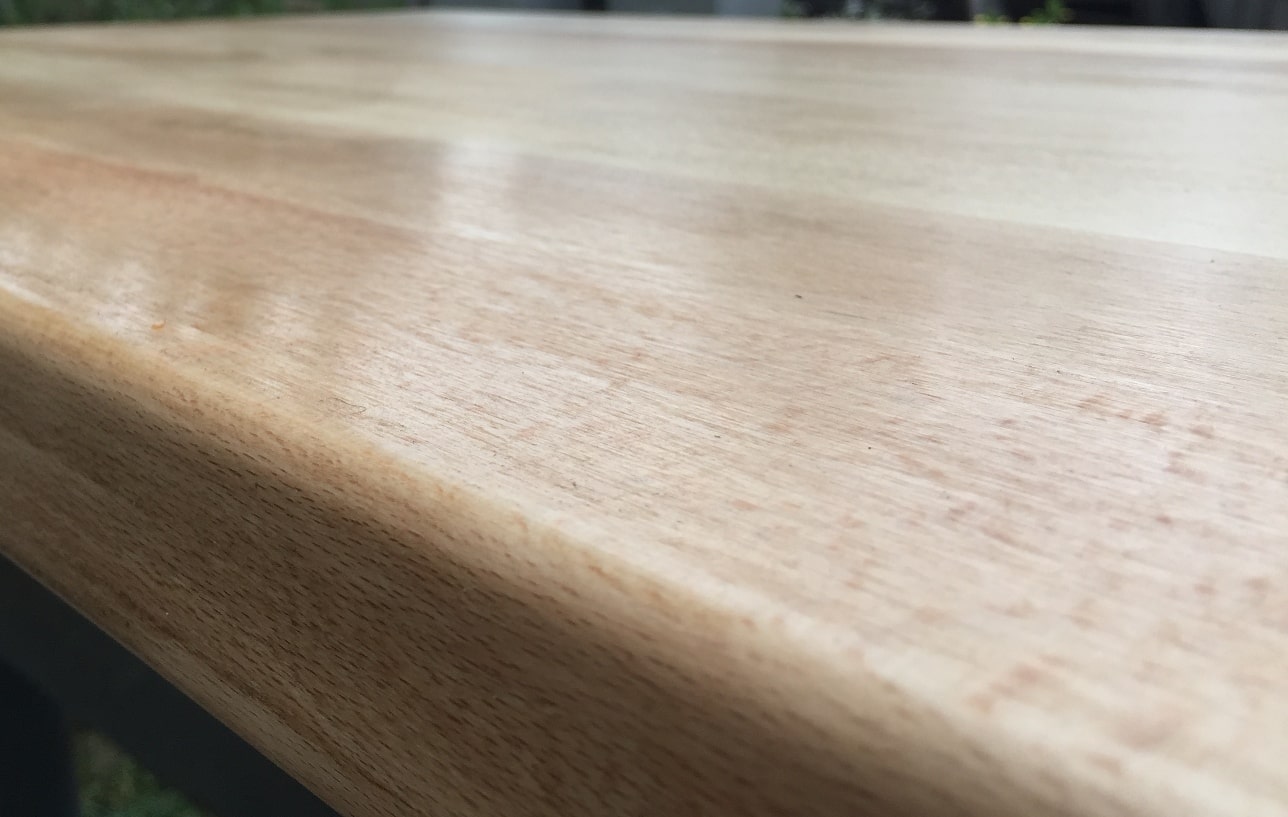

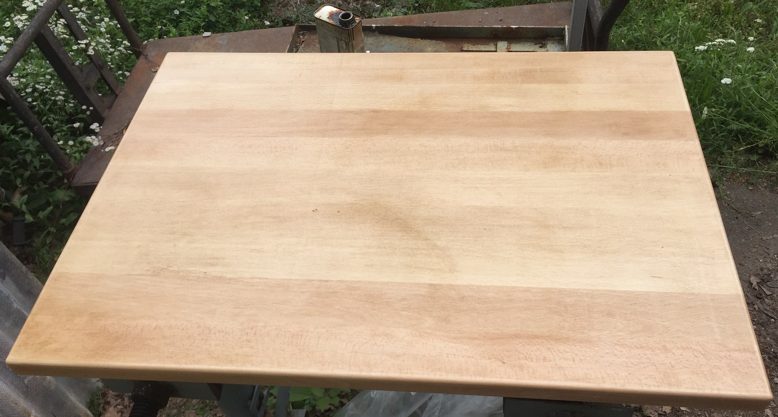

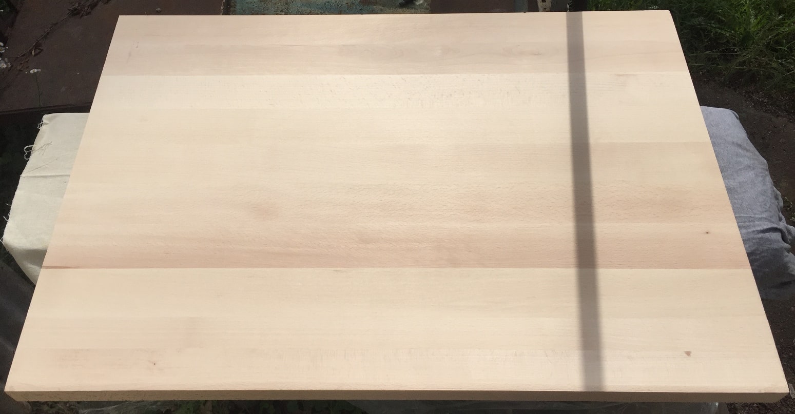

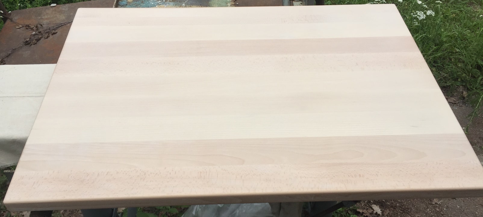

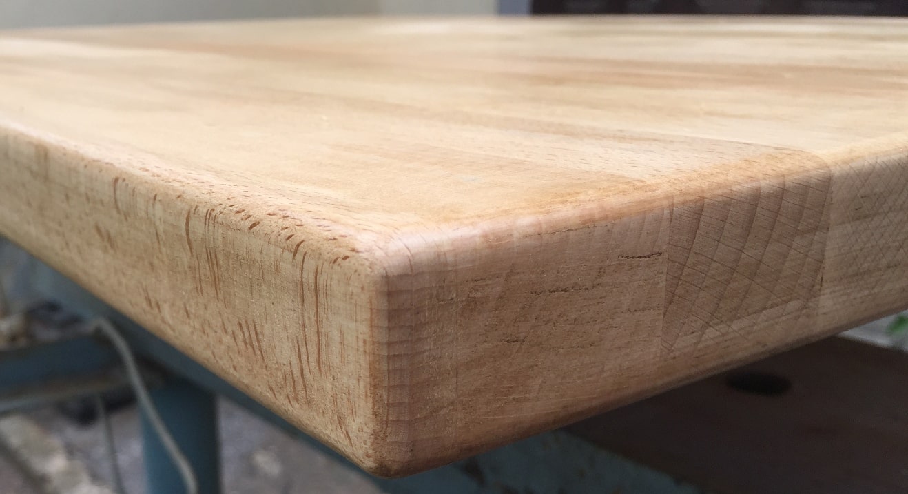

Спустя 2 месяца, приехала столешница. 100х70х4 см, бук.
Сделали за неделю, но ехала как из Китая.
Со столешницей все ясно, какой она будет. Решил обработать ее, покрыть маслом, чтобы влагу не впитывала, но для этого нужно довести ее до хорошего состояния.

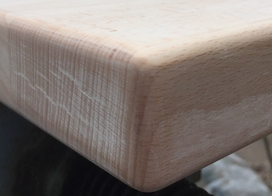

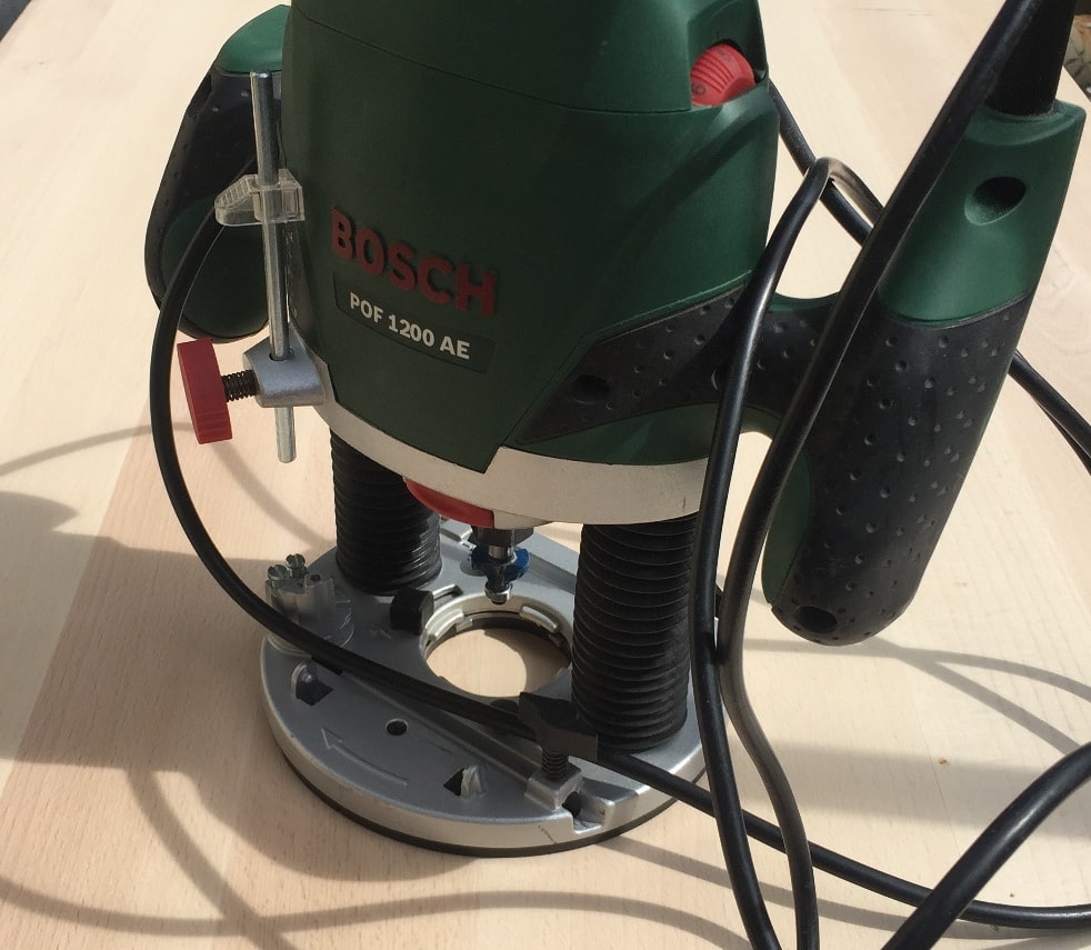

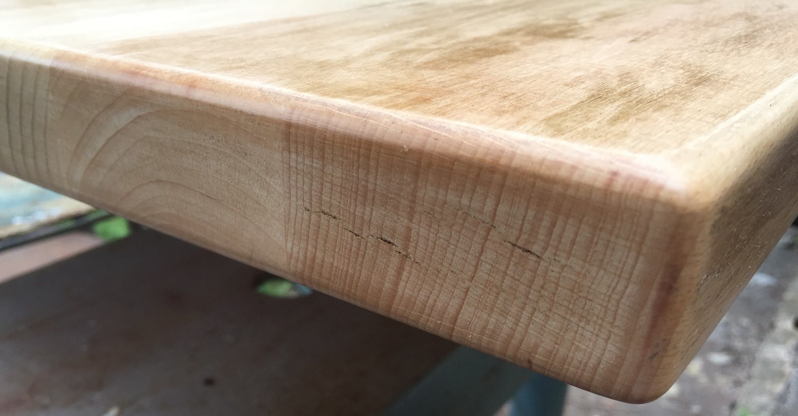

Округлил все грани ручным фрезером.

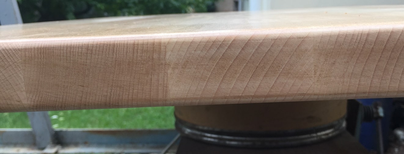

Затем наждачным кругом 200, 500 и 800, вручную, довел до блеска поверхность. Смачивал водой и снова чистил, и так несколько раз.
Покрыл маслом для дерева - Watco, но видимо маслецо уже все по сроку годности все, по этому вышло не совсем хорошо. Покрыл только одну сторону. Высохнет снова почищу и покрою уже полностью свежим.
IMG_2318-min.JPG IMG_2319-min.JPG IMG_2320-min.JPG IMG_2322-min.JPG IMG_2323-min.JPG IMG_2324-min.JPG

Затем наждачным кругом 200, 500 и 800 довел до блеска поверхность. Смачивал и снова полировал.
покрывать маслом на первый раз нужно после 240 , поры должны быть открыты! это масло ! оно должно максимально глубоко пропитаться . Потом , после полимеризации масла шлифовка более мелким номером и второй слой
маслом для дерева Watco
какое предназначение? У многих производителей есть продукт для столешниц , и у Борма и у Биофа и у Ватко , работают очень хорошо , все использовал . Инструкцию производителя соблюдать обязательно smile_32
4,847
2,995
142
Сумская обл.
Я сразу до блеска довел, а затем покрывал.
Но возможно и так что нужно открыть поры потом наносить и уже затем полировать. Попробую, все равно то, что получилось нужно будет переделать.

такое поищите , или аналогичное , Вы взяли датское . Но тут вопрос - какую поверхность хотите ? этот даст шелковисто-матовую . Если нужен глянец , то это не масло нужно , а лак, но там свои "причуды"
4,847
2,995
142
Сумская обл.
Посмотреть вложение 39372 такое поищите , или аналогичное , Вы взяли датское . Но тут вопрос - какую поверхность хотите ? этот даст шелковисто-матовую . Если нужен глянец , то это не масло нужно , а лак, но там свои "причуды"
Хочу гладкую поверхность, но не зеркальную. Без заусениц и шероховатостей. Этот письменный/для ПК стол.

так выглядит борма в один слой
4,847
2,995
142
Сумская обл.
16 Авг 2019
926
653
67
что такое борма?
выше фотка , Borma Wachs
Я понимаю что масло полимеризуется, но всё же минимальная жирность остаётся? Не будет ли на таком столе шариковая ручка отказываться нормально писать?
не остаётся ни какой жирности , а зачем на столе писать? что имеете ввиду?
в этом вся прелесть масла , оно впитывается и полимеризуется в толще дерева , а не покрывает слоем поверхностным , поэтому и не отслаивается как краска или лак

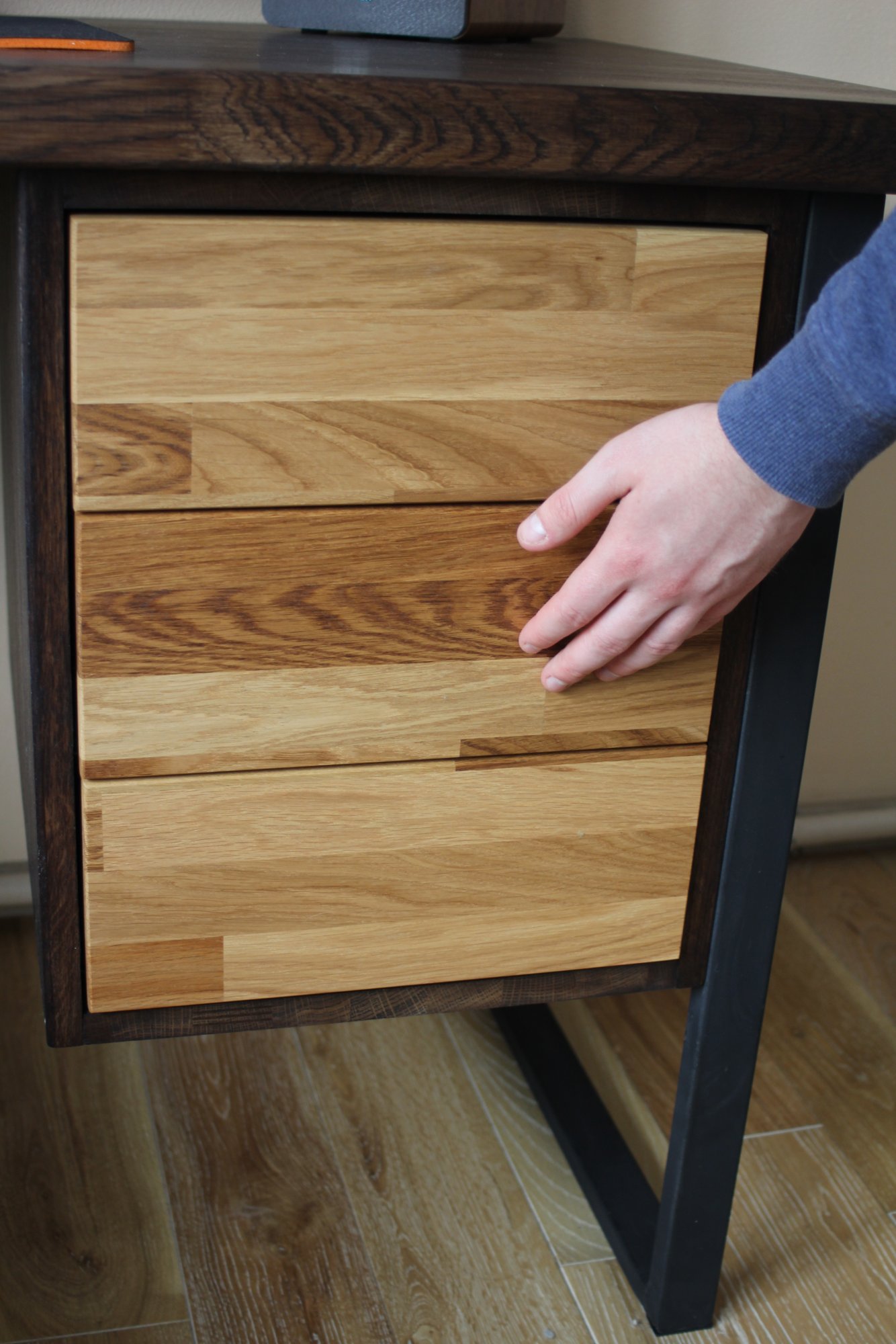

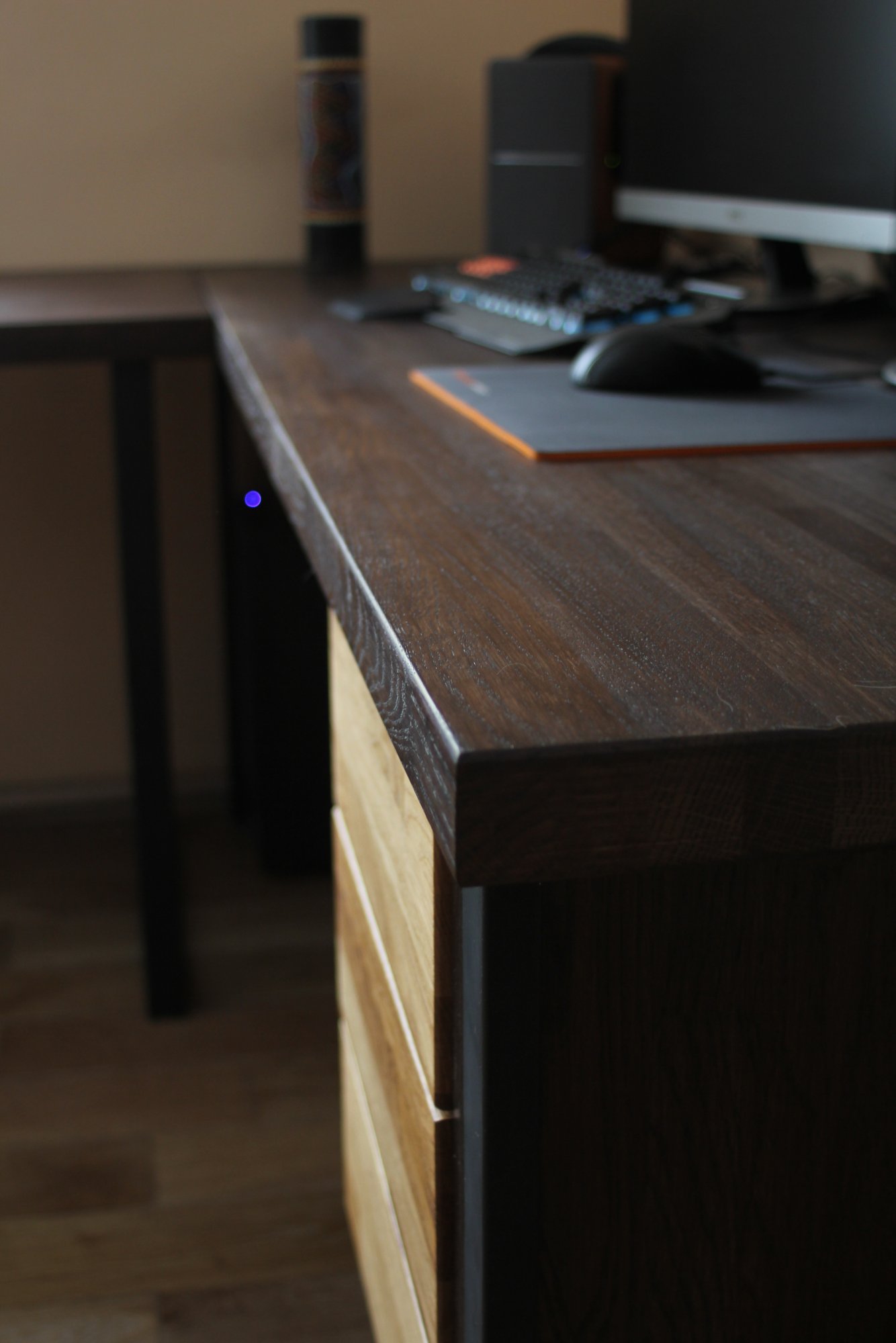

Массив дуба,масло "Osmo",проф.труба.
Понравился ваш стол, работа и отделка хороша. Для идеала щит днища ящика повернуть на 90 градусов и установить его между стенок ящика, торцы уберутся и щиты, если загуляют, то одинаково. Батарея отопления рядом, столешня держится?

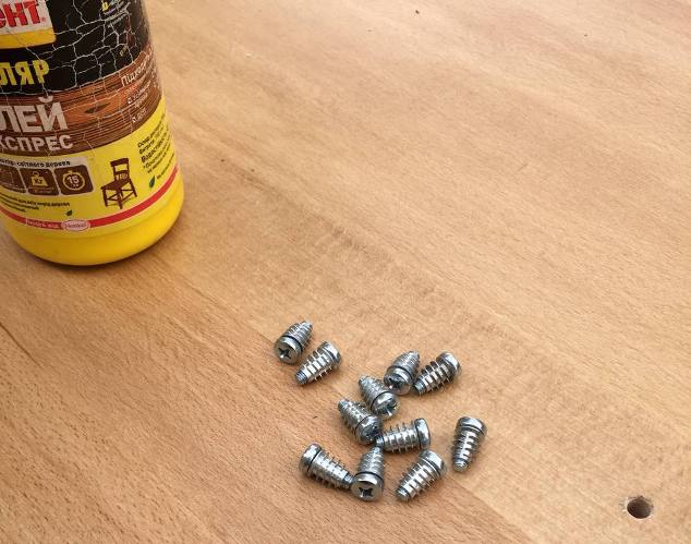

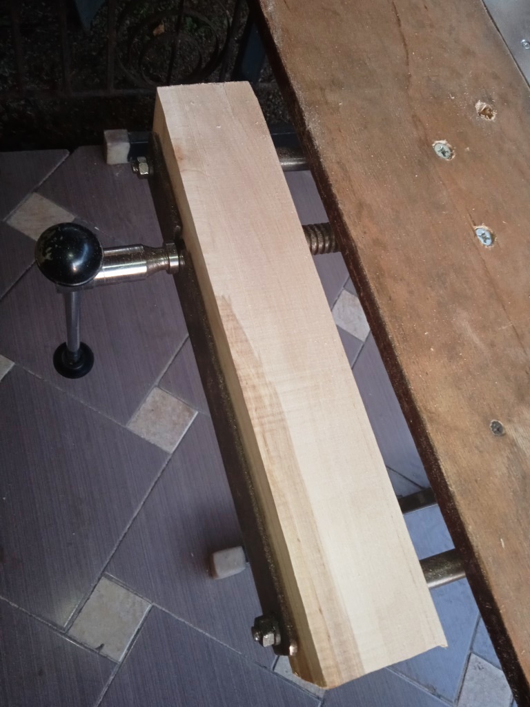

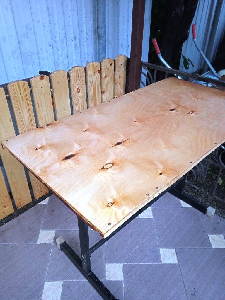

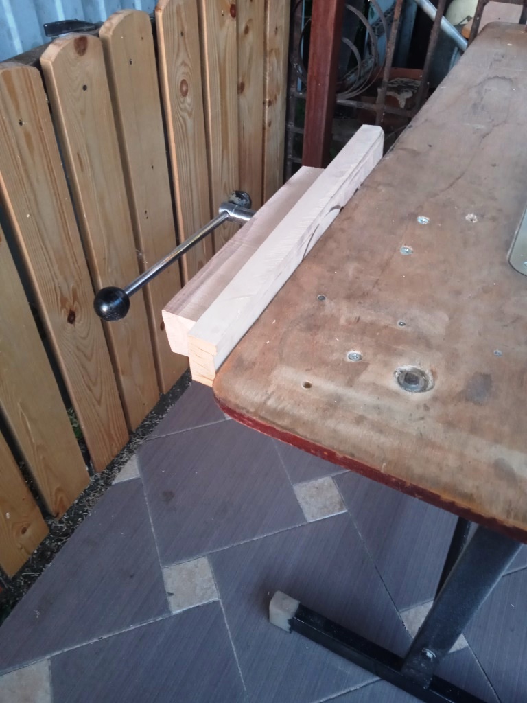

Приделал на свой обеденный стол на веранде совмещенный с циркуляркой и верстаком тисы и крышку smile_33..немного фото;

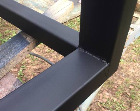

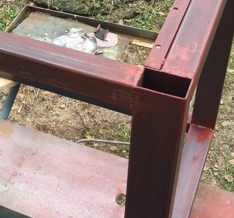

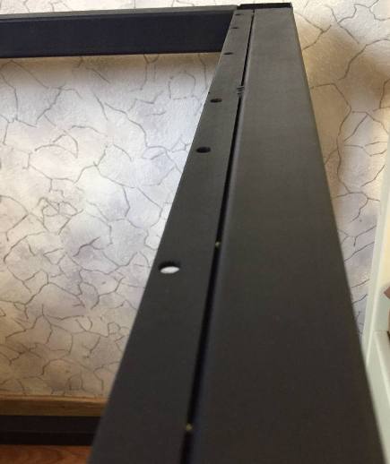

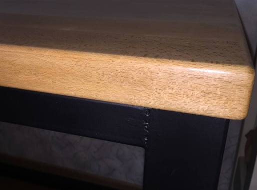

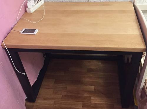

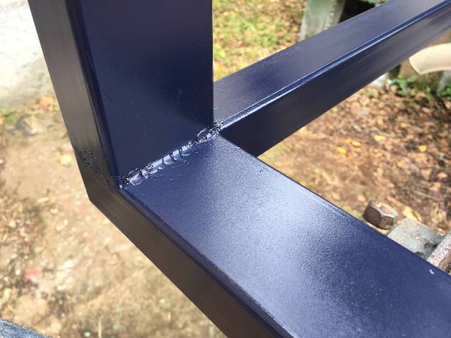

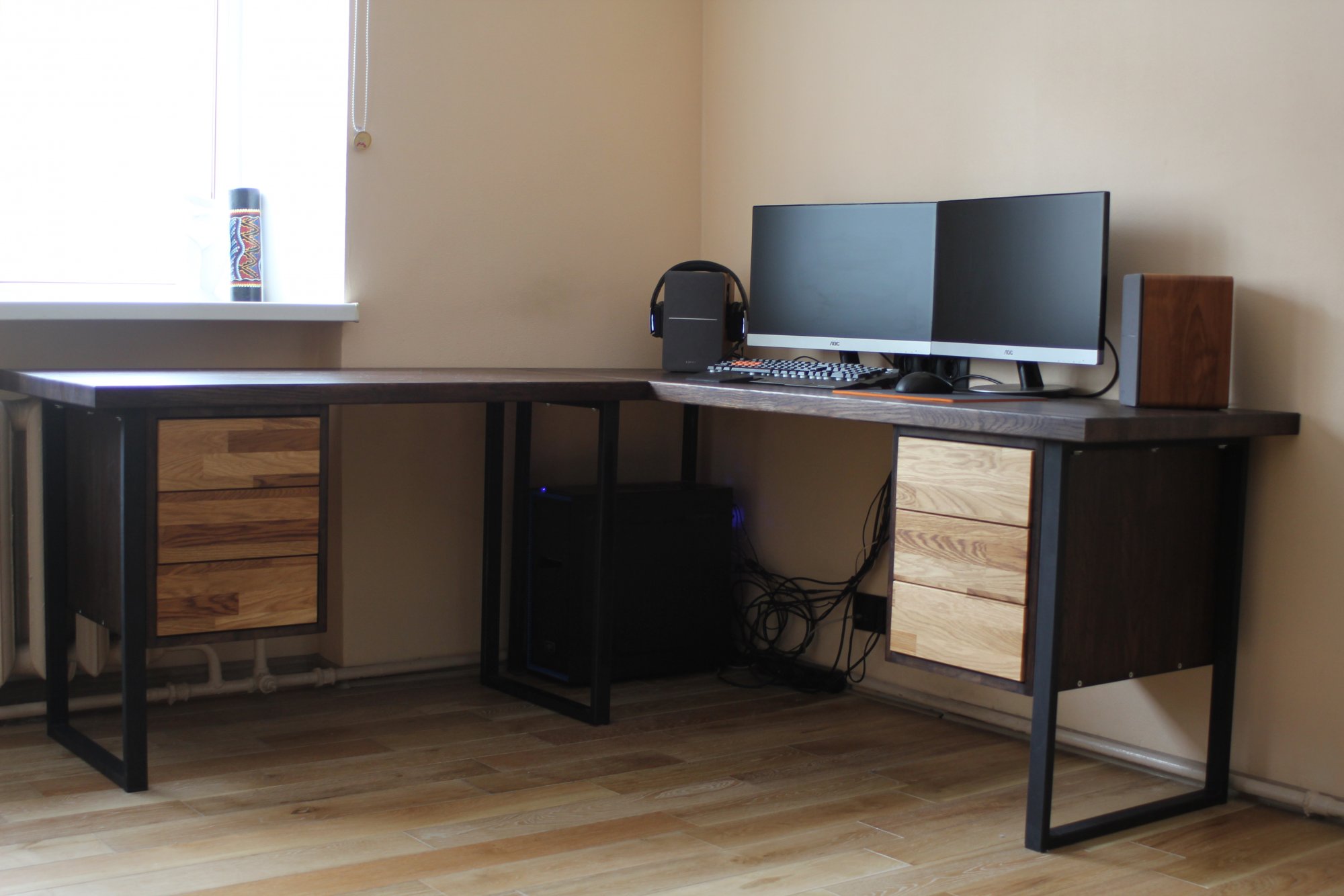

стол готов.
рама цельная из металла толщиной стенки 2 мм.
профиль 60х40 мм и 40х40 мм. уголок для крепления столешницы 20х20х3 мм.
сварка обычная.
после сваривания прошелся камнем. не шпаклевал.
далее по опыту покраски авто. очистил ржавчину, обезжирил.
кислотный грунт:
акриловый грунт:
алкидная краска черная матовая:

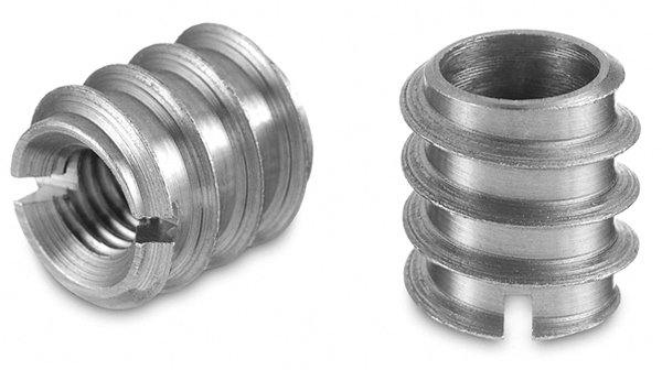

столешница держится на гайках и винтах. за счет твердой породы дерева пришлось сверлить практически в диаметр зубьев, иначе ломаются гайки при закручивании.
прокладки между металлом и деревом нет, все сошлось не плохо. ножки внизу из войлока.
photo_2022-09-21_13-03-08.jpg photo_2022-09-21_15-55-02.jpg photo_2022-09-21_15-55-25.jpg
в идеале сварку бы полуавтомат и можно делать вещи.
швы в комнате практически не видны.
ожидал худшего результата, особенно по ровности рамы. но все вышло хорошо, несмотря на примитивные инструменты в наличии.

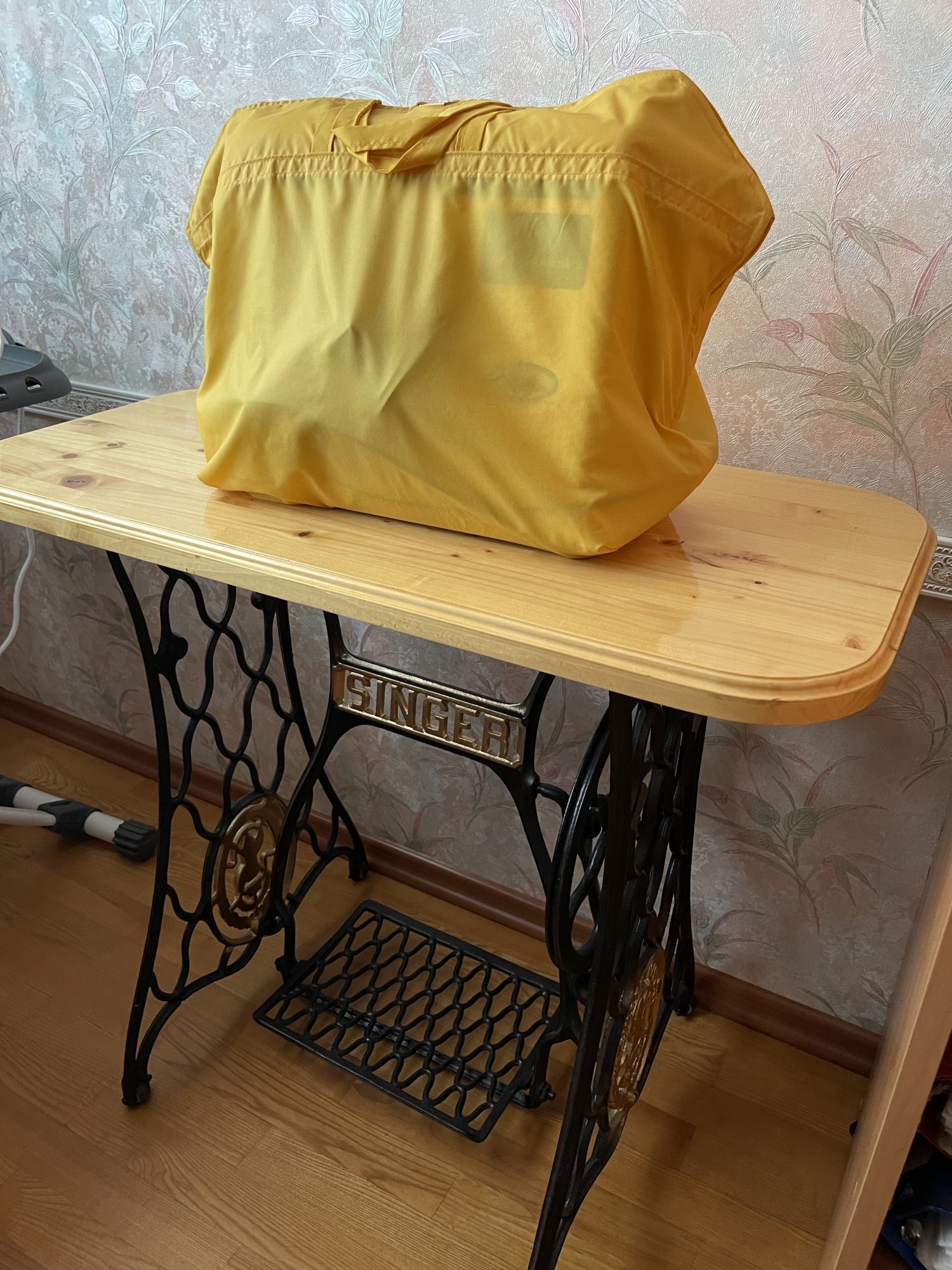

Вот моя последняя работа для супруги, она хотела винтажный стол под швейную машинку…
Кстати красила она метал сама.. под свои фантазии..

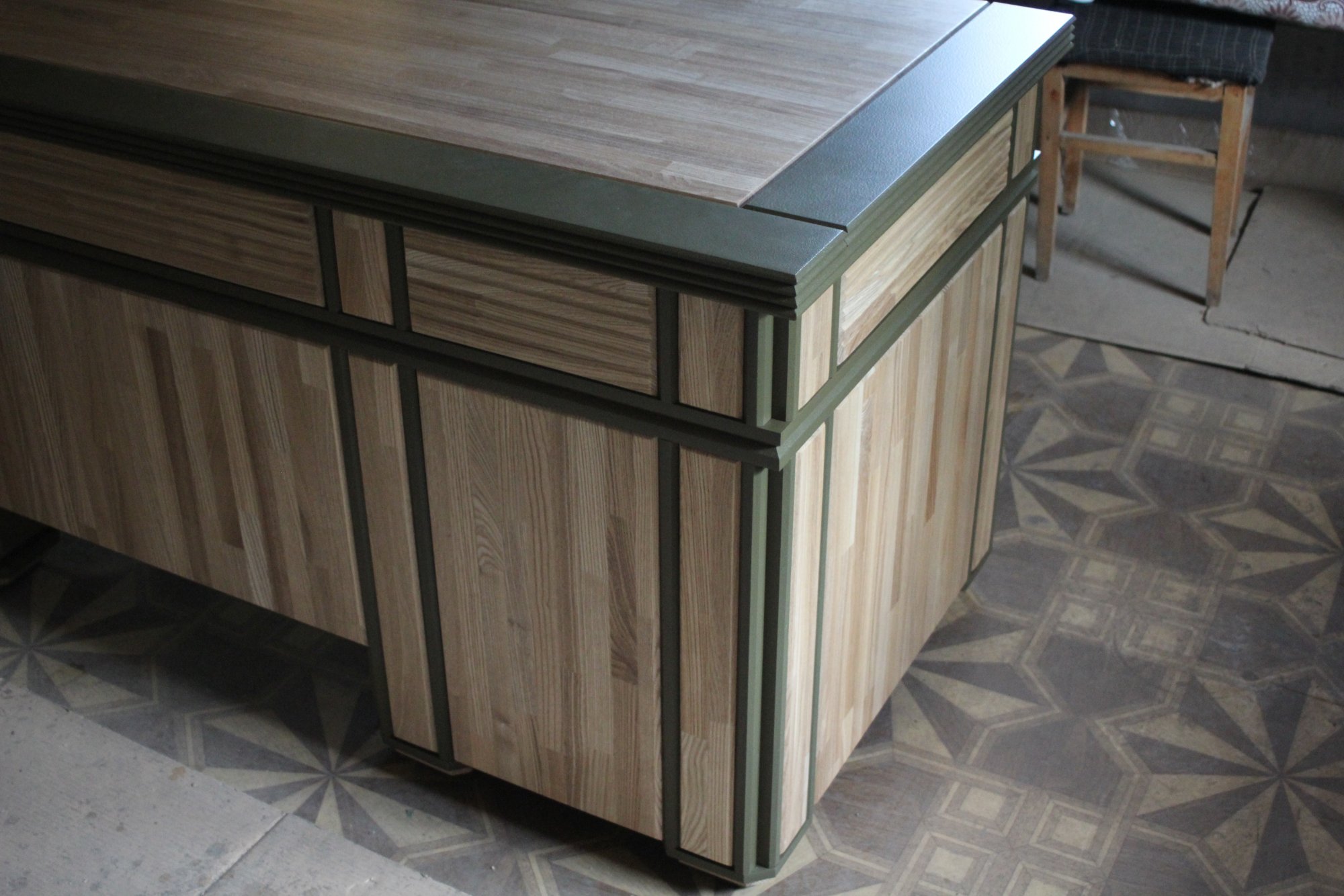

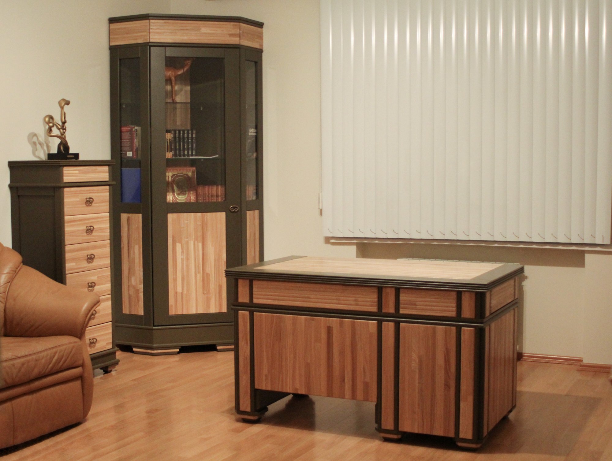

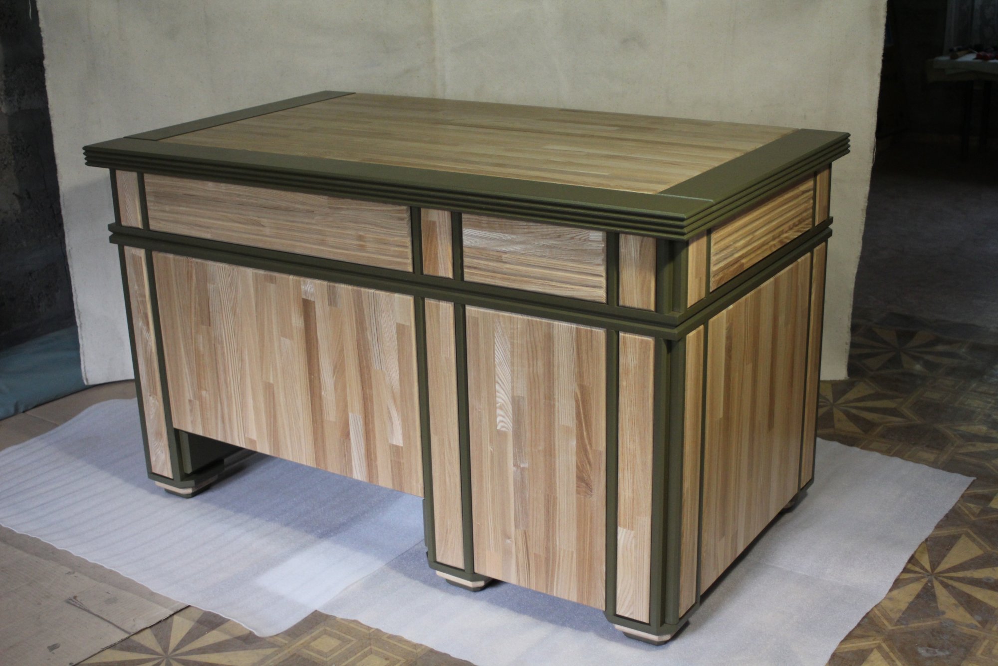

Лобзик,ручной фрезер,дрель,шуруповёрт - вот и весь инструмент в мастерской.

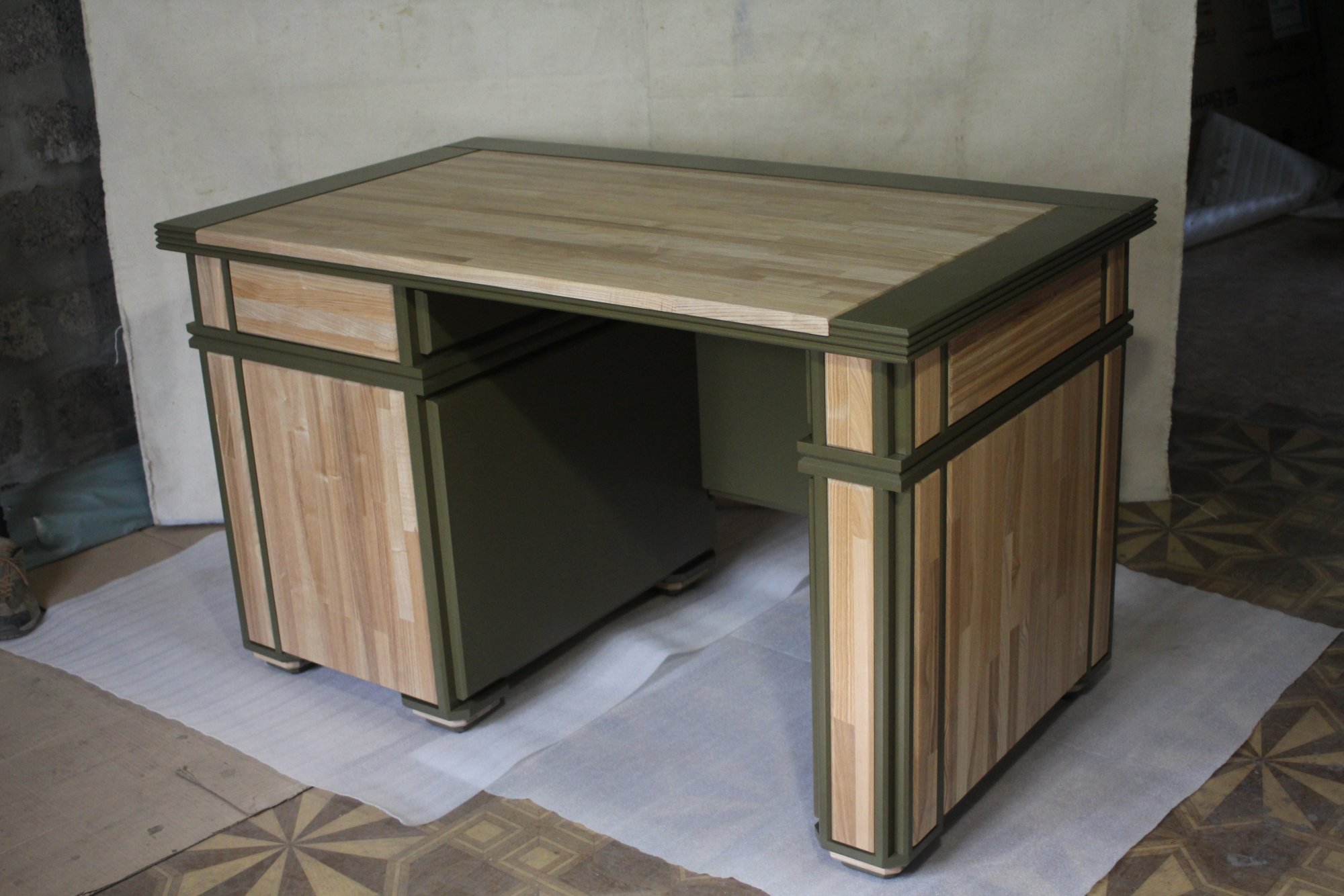

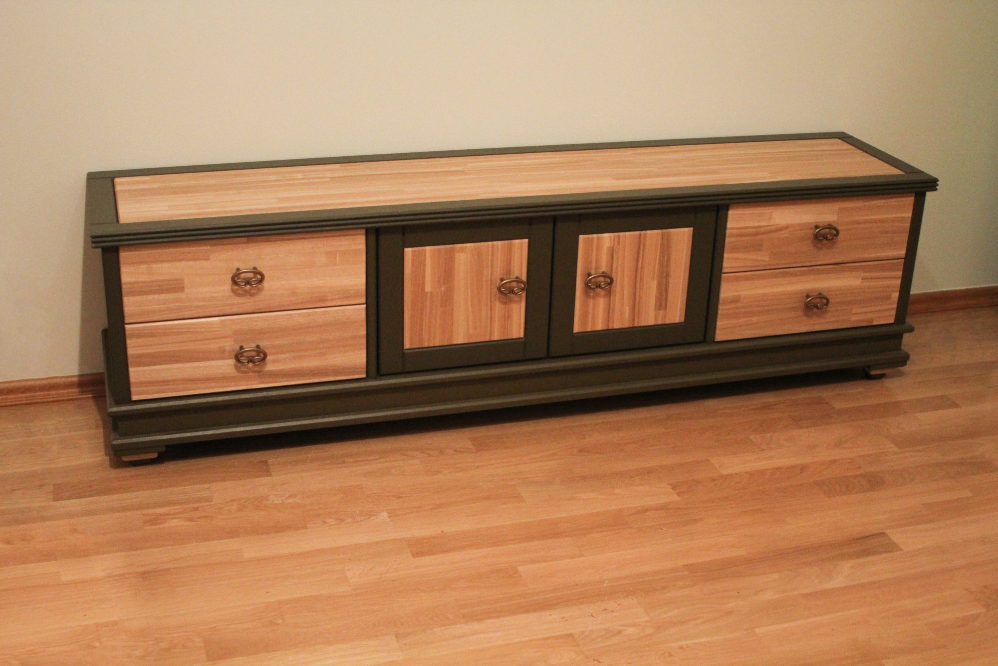

Дерево ясень,щиты из Woodstock. Лобзиком сделал черновую деталировку,а потом фрезером по упору - вот и весь распил. Недавно сделал каретку,но она для деталей не больше метра

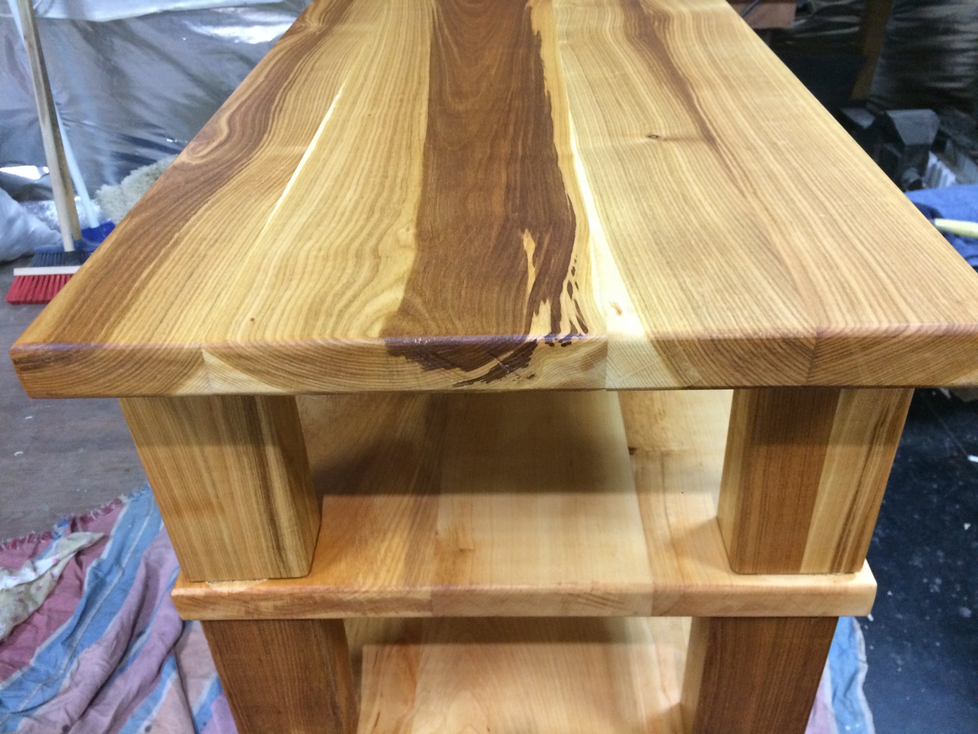

Делал аудио-стойки для салона,владелец салона заказал мебельный гарнитур.Стол был первым предметом гарнитура. Потом были сделаны два угловых шкафа,комод и тумба.
Брал дальневосточный ясень,проблем с ним не было.Но летом взял белый,цельноламельный ясень,щиты из которого покоробило очень сильно. Спасло то,что конструкция изделия позволила нивелировать этот недостаток при монтаже.
Посмотреть вложение 44364Посмотреть вложение 44365
Однако, с таким набором инструмента получаются такие вещи.+like
Темные части так же ясень?
