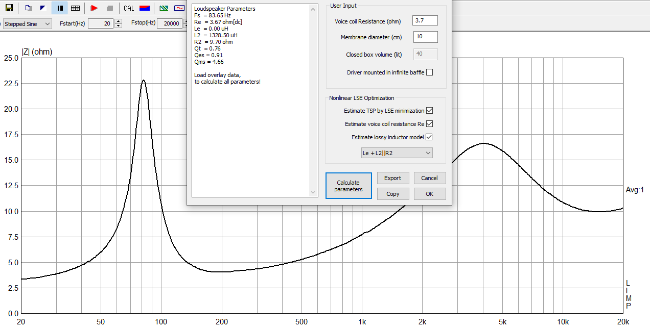

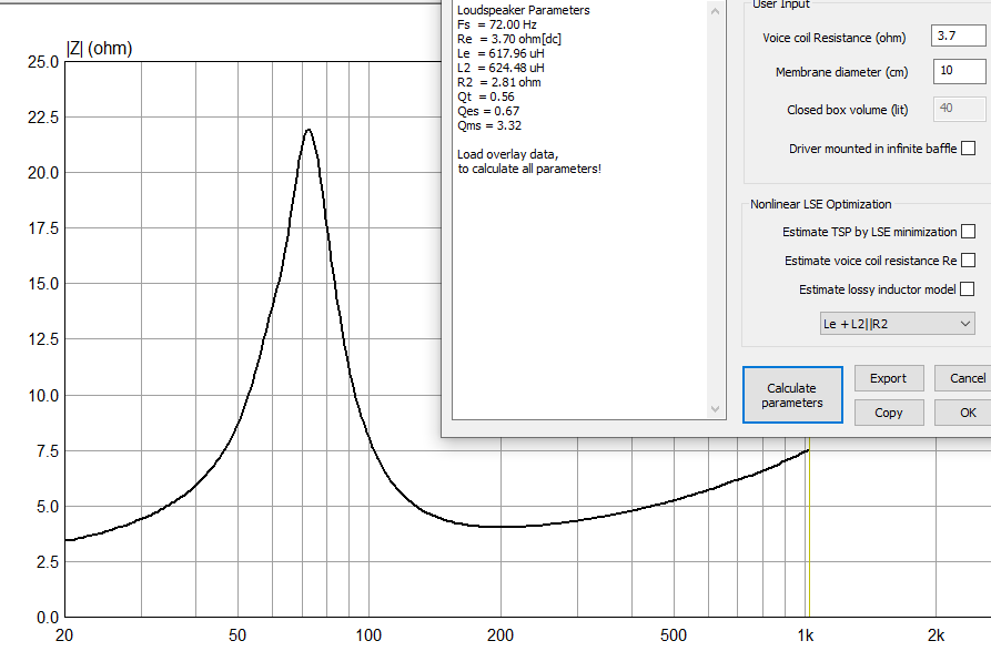

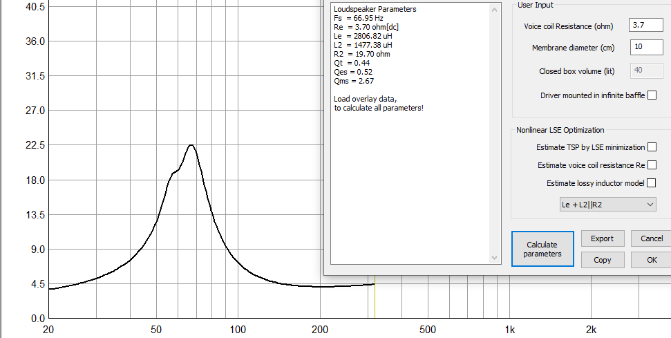

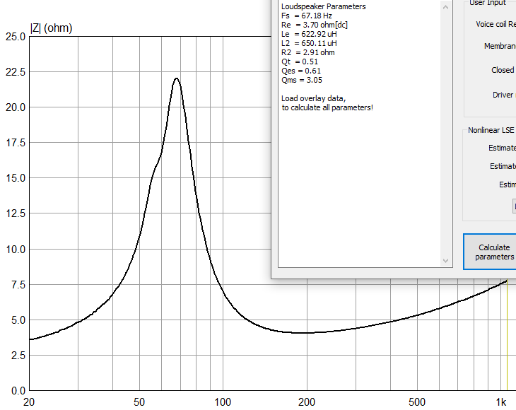

Импеданс фриэйр НЧ динамика из активной АС после одностороннего намаза
Полочка в районе 60 Гц имела место и на повторных измерениях, происхождение непонятно. Импеданс ВЧ показал резонанс 1830 Гц,
Имп ВЧ.png - программа не дала ТС-параметры. Таким образом, номинальные сопротивления НЧ - 4 Ома, ВЧ - 8 Ом. Импеданс пассивной АС:

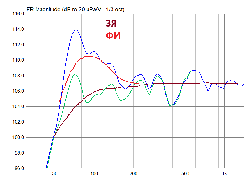

с открытым портом ФИ...
Надо бы измерить именно этот (второй) динамик фриэйр и высчитать эквивалентный объём поточнее, но если принять ТС первого динамика с односторонним намазом и второго (тоже односторонний намаз) одинаковыми, то гибкость подвеса очень мала: резонансная поднялась при установке в ЗЯ с 71,4 Гц всего до 83,7 Гц, отношение Vэ/Vас = 0,38! Добротность для ЗЯ вполне себе, а вот ФИ втулили для многабаса, но получили многагула. Могли хоть настроить ниже.

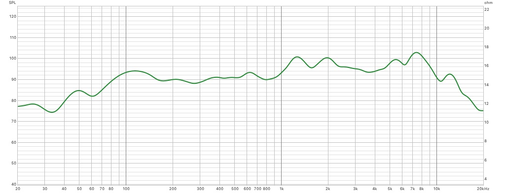

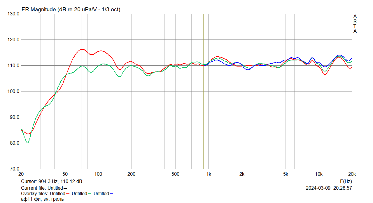

АЧХ активной АС с регуляторами тембра в положениях, соответствующих более-менее линейной АЧХ (горчичный) по сравнению с пассивной, включенной через мой УМ с линейной АЧХ (синий). Все АЧХ с 50 см, АС лицом вверх на диване. Микрофон между НЧ и ВЧ. Хотя они максимально близко, даже сделан вырез в накладке пищика, но ДН на ВЧ архиузкая, ибо частота раздела 11 кГц + наложение полос.
актив пассив.pngВлияют: корявость темброблока на НЧ; расхождения АЧХ динамиков в паре; меньший внутренний объём активной АС; плата с радиатором на пути от НЧ динамика ко входу в порт ФИ.
Сравнение пассивной АС с открытым ФИ (красная), с закрытым ФИ (зелёная), со снятым грилем (синяя):
фи зя гриль.pngФИ даёт ощутимый перебор НЧ/гула, ЗЯ имеет чуть перекошенный в сторону СЧ/ВЧ баланс. ЗЯ с небольшим подъёмом НЧ регулятором тембра звучит хорошо. Проблема в том, что я оценил отдачу АС как 80...81дБ/Вт!...

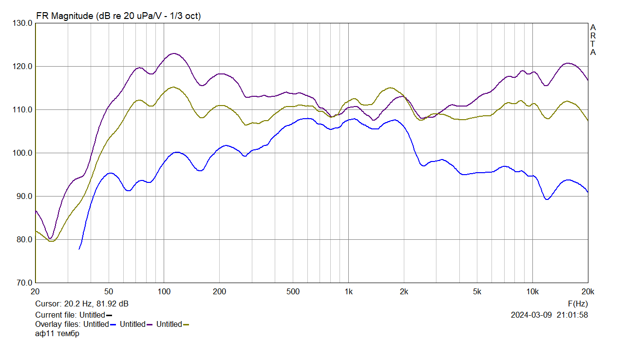

Регуляторы тембра на максимум, на минимум и "ровно", активная АС. Положение "ровно" НЕ посередине шкалы, НЕ на 12 часов! Микрофон посередине между динами.
тембр.pngКривая "ровно" уехала вверх на пару дБ, наверное зацепил пальцем РГ, пока крутил соседнюю ручку. Вместе с НЧ регулируется всё на свете, ВЧ очень сильно регулируется в "минус", выставить на слух тяжело.

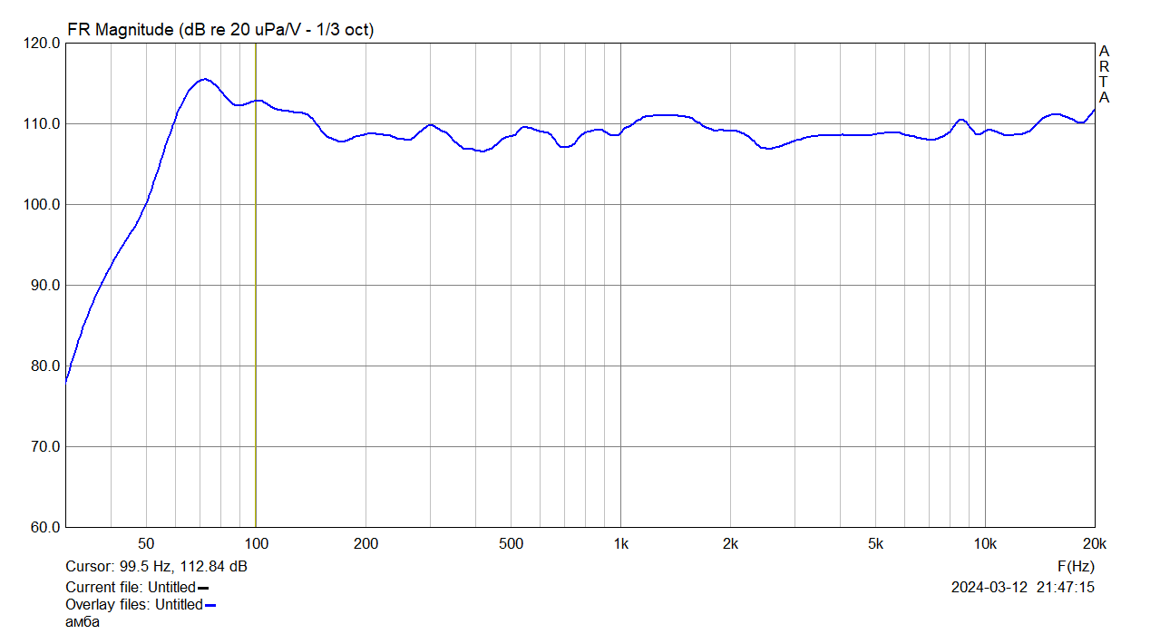

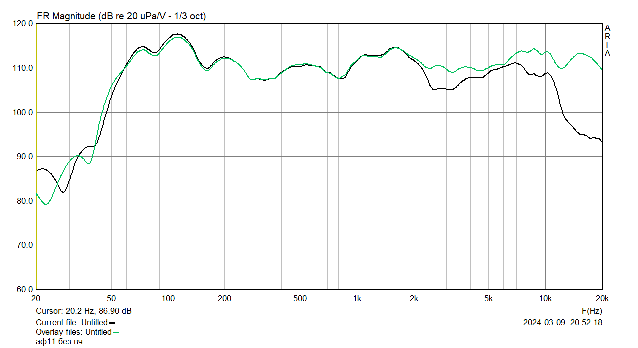

АЧХ активной АС з закрытым/открытым ВЧ, по оси НЧ динамика, что оказалось оптимально для АЧХ:

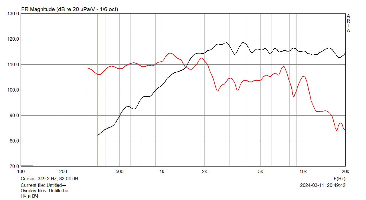

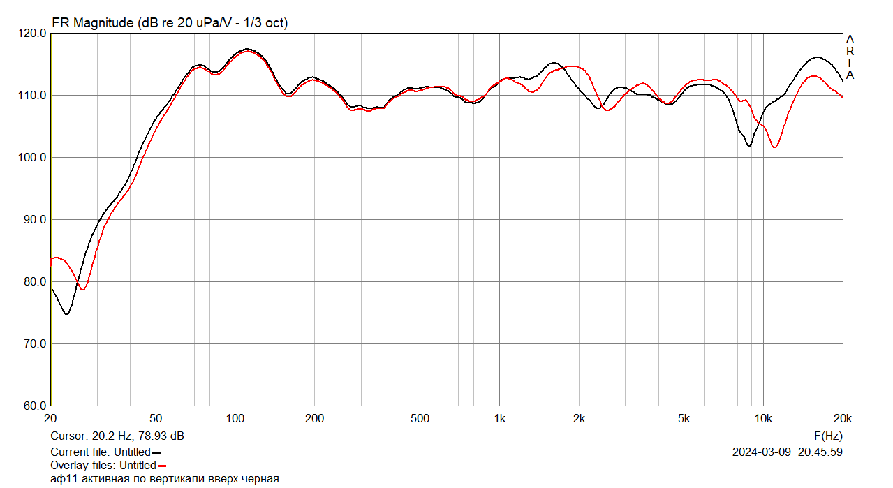

А это АЧХ по оси ВЧ (чёрная) и между динамиками ближе к ВЧ (красная), разница сантиметр-полтора:
активная дн вверх.png Направленность по вертикали ужасная. а по горизонтали - шикарная, ибо 20 мм куполок пищика не имеет рупора спереди. Пострадала отдача, но её всё же хватило для тупого 4-омного НЧ братика.

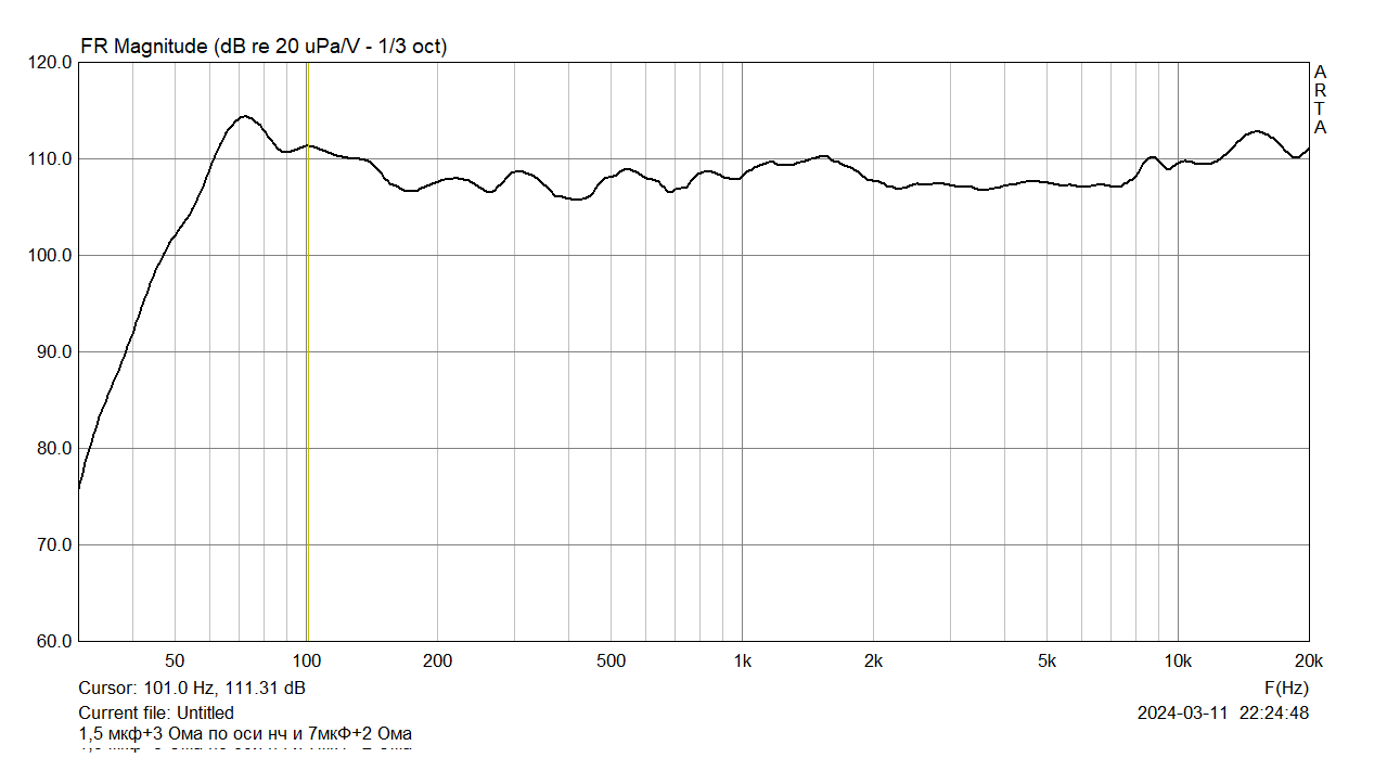

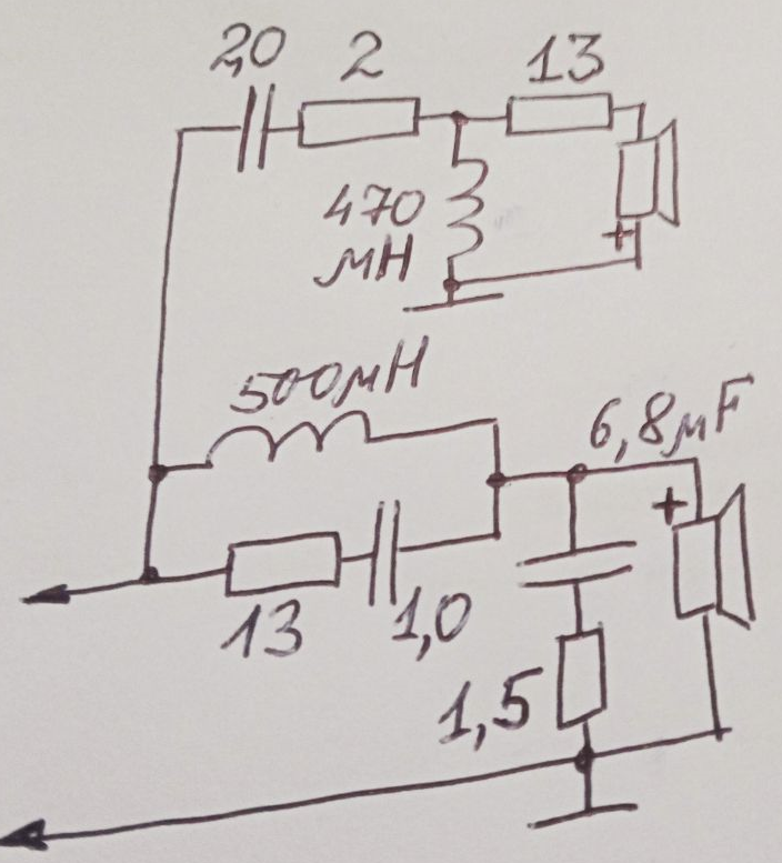

Подобрал схемы замещения динамиков AF-11 #128 и #129 , собрал "фильтр" на одном 3,3 мкФ... Не получается в симуляторе измеренный импеданс! Сходится, если 3,3 мкФ+1 Ом заменить деталькой 1,8 мкФ+4,5 Ома, конденсатор высох!

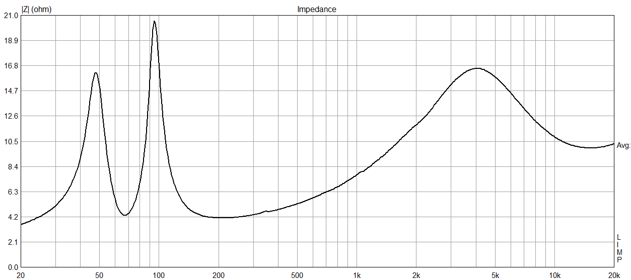

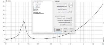

Измерил я второй НЧ фриэйр, импеданс которого в ЗЯ был измерен раньше. Точный чистый объём ЗЯ за вычетом всего 4,4 литра. Итого, эквивалентый объём... Vэ=1,6 литра! Абалдеть.
пассивная фриэйр.png Он же после намаза с другой стороны пассивная фриэйр после двустороннего.png

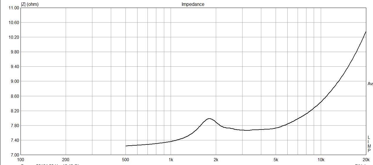

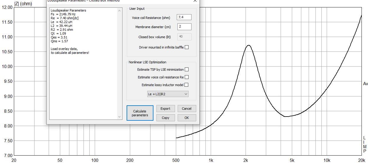

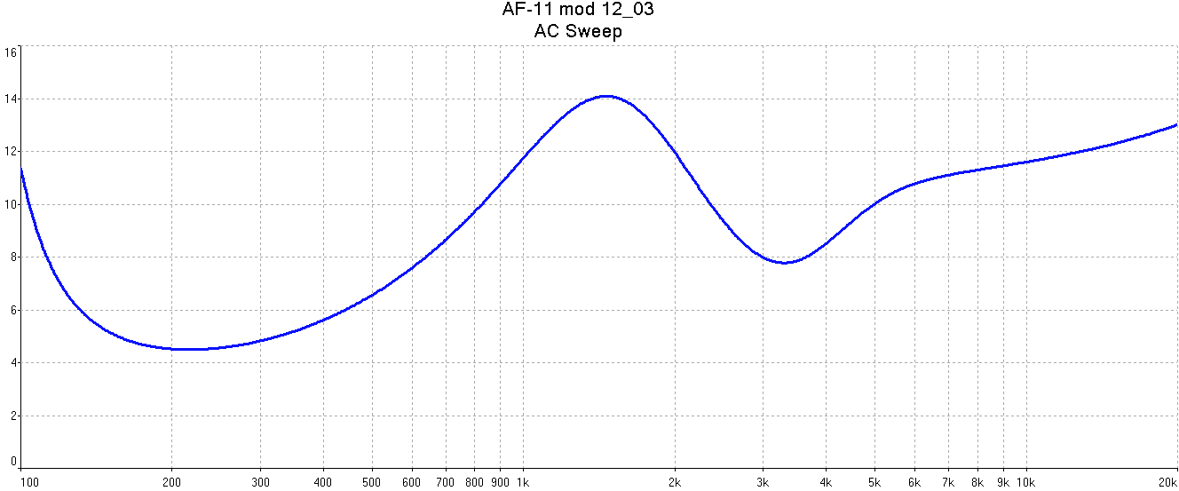

Второй ВЧ, не мятый, имеет повыше частоту резонанса и заметный, по сравнению с мятым, горб импеданса. Нету МЖ?

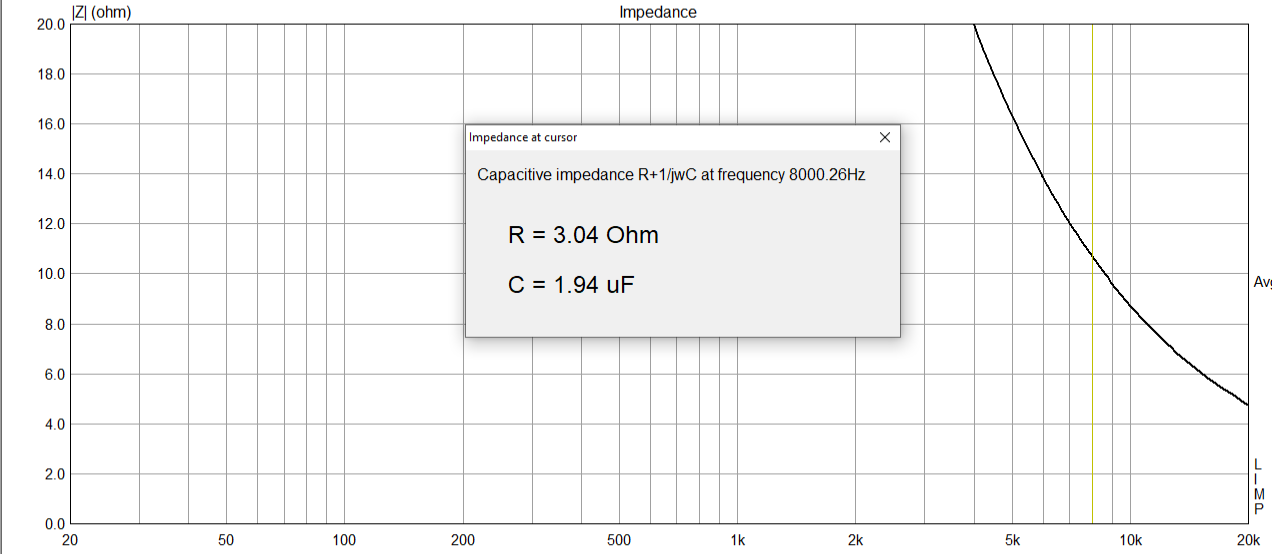

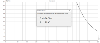

Конденсатор неполярный 3,3 мкФ оказался 1,9 мкФ+3 Ома, как и предсказывал симулятор.

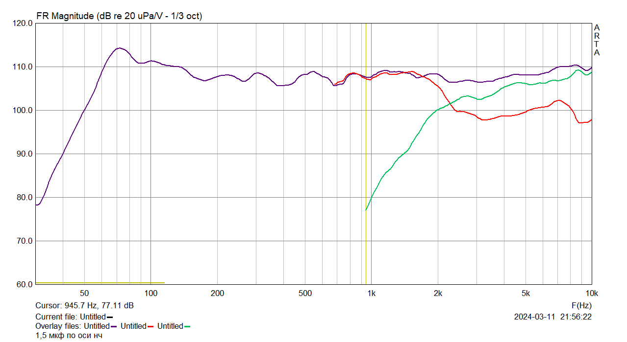

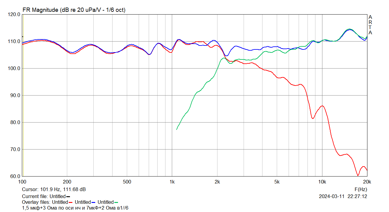

Выпустил провода через ФИ... АЧХ динамиков без фильтров, НЧ в 1/9, а ВЧ - в 1/6 октавы. Весьма неплохо для ВЧ!
Пробный вариант в составе ФНЧ=470мкГн, ФВЧ=2мкФ+6 Ом, плюсами к сигналу. Светло-зелёный по оси ВЧ, тёмно-зелёный по оси НЧ, красный - по оси "продолжение верхней стенки корпуса", все три АЧХ с 50 см.
три оси.pngВниз от оси НЧ АЧХ очень стабильна, вверх от оси ВЧ - ну, неплохо.
АЧХ по полосам в 1//3 октавы, на шкале 20 кГц проморгал, извините. ФИ открыт.
Сегодня другое положение АС: посередине комнаты на тумбочке лицом вверх.

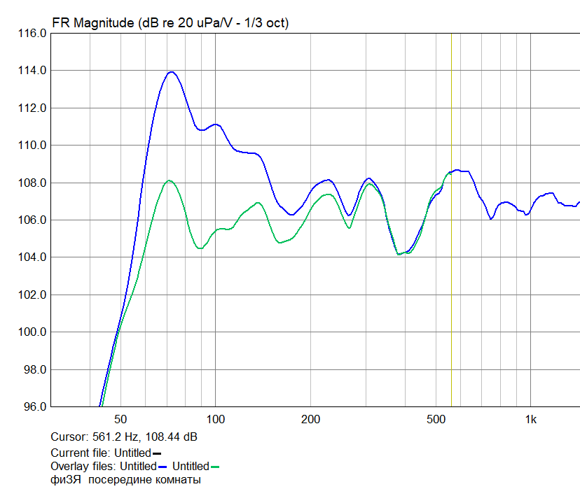

ФИ и ЗЯ под микроскопом. Пик 70 Гц - комната, резонанс по вертикали, через ФИ сейчас идёт 4 провода.

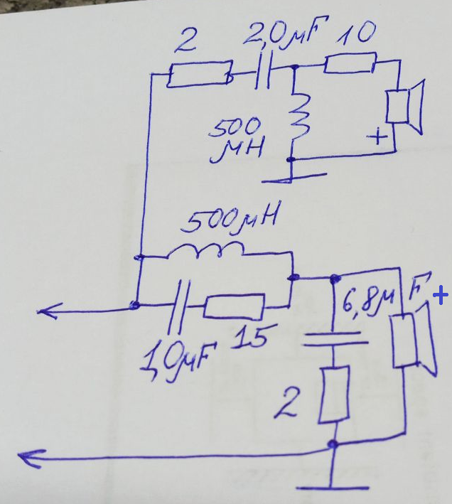

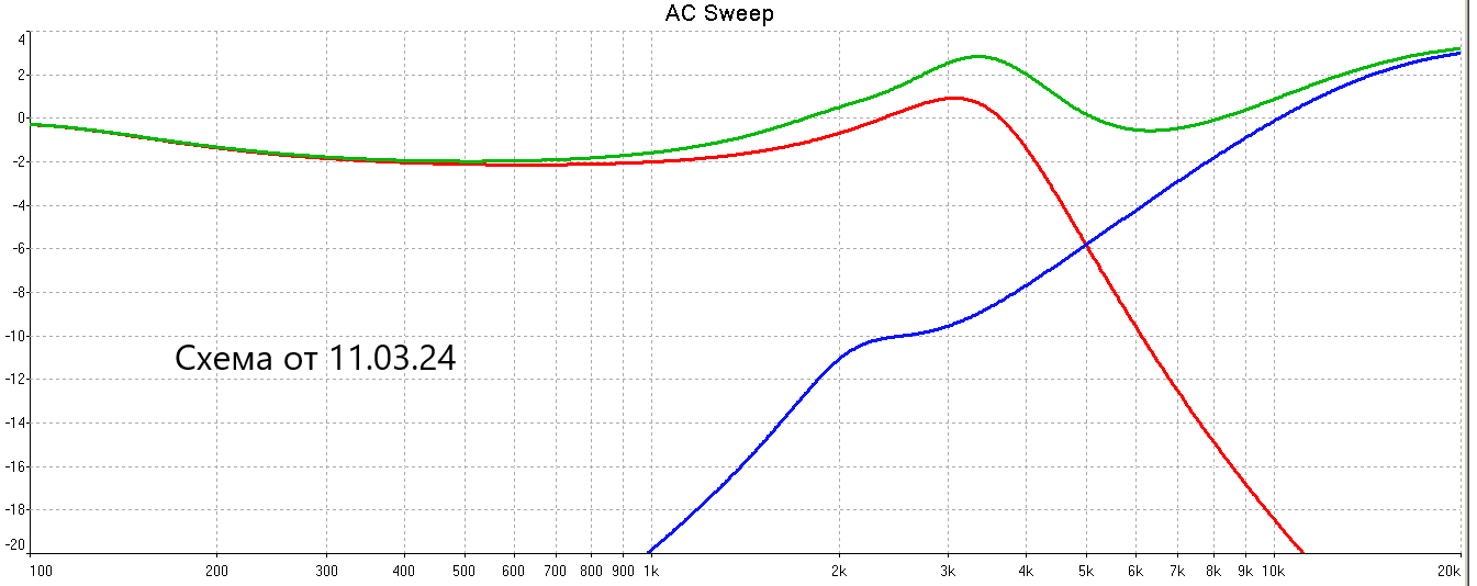

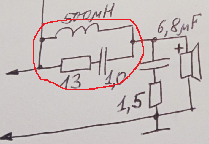

Дальше пошло усложнение схемы. ФНЧ = 470 мкГн последовательно, 2.2 Ома+6,8 мкФ параллельно НЧ динамику. ФВЧ = 1,5мкФ плёнка+3 Ома последовательно с ВЧ динамиком.
ок вариант.png - в 1/3 октавы, окно 70 мс.
По полосам в 1/6 октавы, окно до первого сильного отражения и АЧХ фильтра по напряжению:

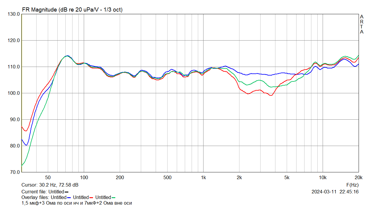

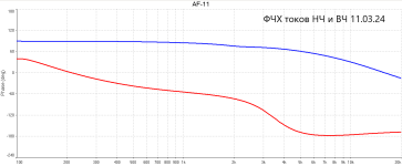

Всё бы ничего. но ВЧ играет на резонансе, а внеосевая АЧХ нестабильна выше оси ВЧ. В то же время, по оси НЧ и ниже - идеально держится. Синяя - по оси НЧ, зелёная - по оси ВЧ. красная - по оси "продолжение верхней стенки". По оси "продолжение нижней стенки" АЧХ полностью совпадает с синей кривой = лепесток ДН на стыке идёт ниже горизонта. (Абыдна!)
Не ждал, но получил подтверждение #61 .
Что теперь делать? Увеличить крутизну ската/скатов на стыке и перевернуть ВЧ по полярности. Ещё одна катушка, блин.
uriy
22 Янв 2024
721
597
Ukraine

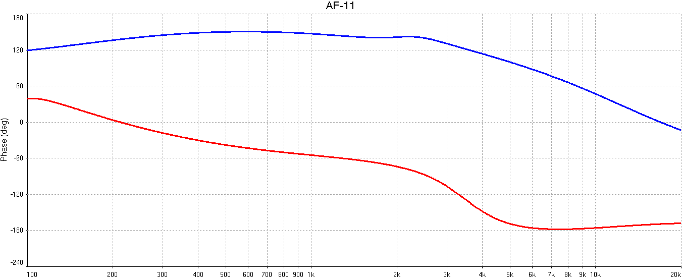

По оси "продолжение нижней стенки" АЧХ полностью совпадает с синей кривой = лепесток ДН на стыке идёт ниже горизонта. Абыдна!
Я правильно понимаю что это проблема сфазированности НЧ и ВЧ динамиков в зоне совместной работы?
6,306
4,739
187
50

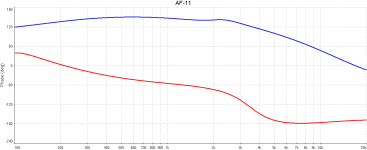

Да. Они сейчас включены в фазе, и для разницы фаз "около нуля" требуется меньший ход звуковой волны (набез фазы) от НЧ дина, чем от ВЧ. По оси НЧ разница примерно 60 градусов, потому что ниже этой оси АЧХ стабильна и отличается от АЧХ по оси НЧ не больше, чем на 1дБ в широком диапазоне отклонения вниз. Но чуть выше оси НЧ - стык расползается по швам. Чтобы не расползался, надо добавить разницы фаз больше 60 градусов (и перевернуть ВЧ), что означает +1 порядок фильтра. Выгодно в ФВЧ, ибо сейчас пищик работает на частоте резонанса, 2,1 кГц.
Пока не было RC-цепочки в ФНЧ, разница фаз была меньше, и капец выше оси ВЧ был меньше, но в более широком диапазоне, так как и стык был шире, выше 10 кГц. А сейчас - до 7 кГц.

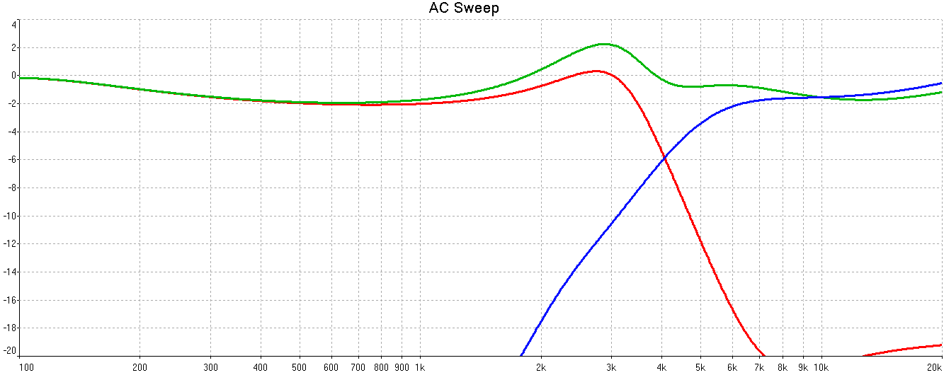

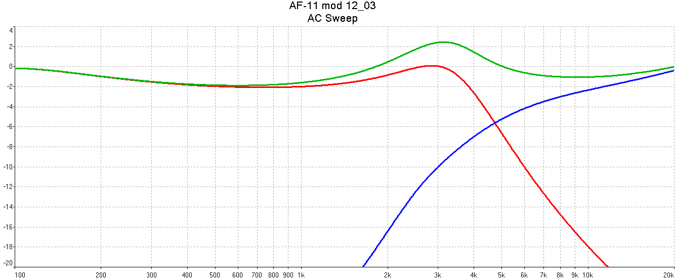

Забросил схему #14 в Мультисим, так он мне сразу ругается, что динамики должны быть в противофазе! Это - фазы токов в НЧ (красная) и ВЧ (синяя) динамиках, при одинаковом расстоянии от слушателя до АЦ динамиков, что не так на самом деле...
Если в ФВЧ добавить катушку 500 мкГн после 1,5 мкФ на землю, то разница фаз прыгает вот так, на 40...65 градусов на стыке, и, после переворота ВЧ, должно прокатить.

Судя по снятым АЧХ НЧ и ВЧ динамика то ситуация с этими свенами патовая, НЧ динамик кое как тянет до 2кГц а ВЧ динамик имеет резонансную частоту выше 2кГц,
ФНЧ даёт горб 3кГц, при необходимости могу его увеличить. Катушка 500 мкГн по симулятору должна убавить уровень 2 кГц в ВЧ полосе на 8дБ, пищик будет счастлив. Образовавшаяся ложбина 2...3 кГц называется BBC smile :) Не всё плохо.

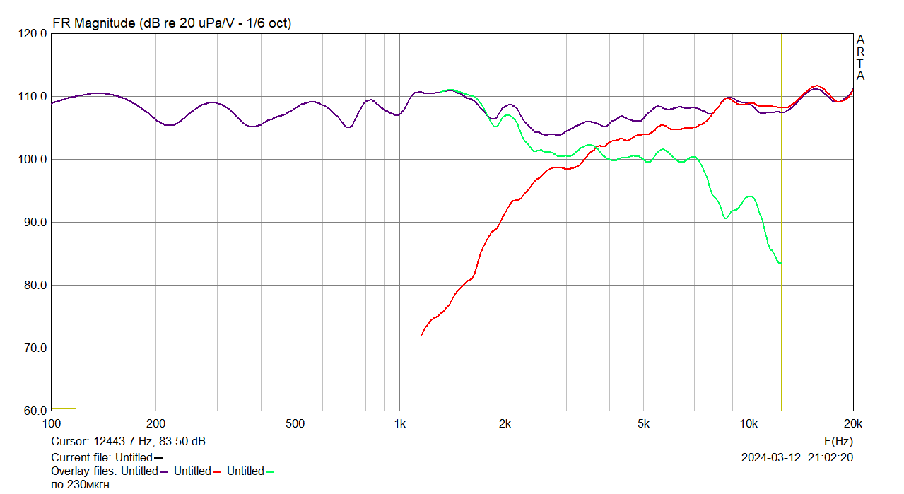

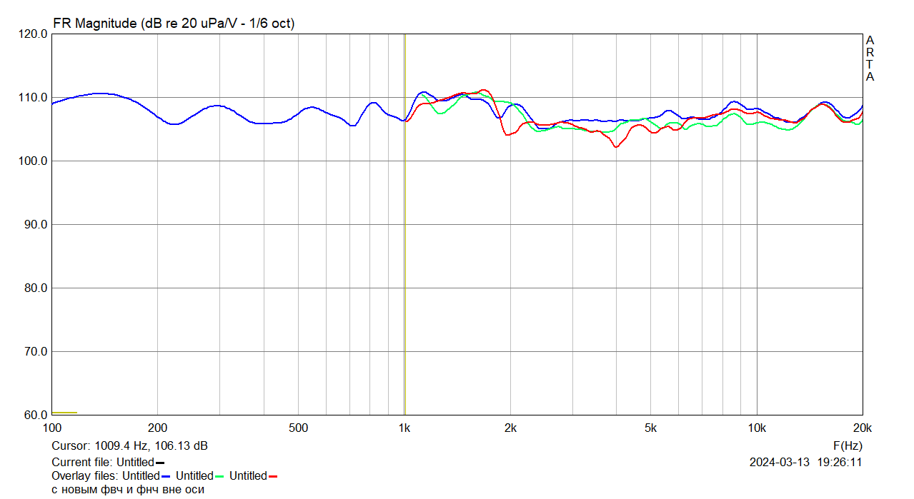

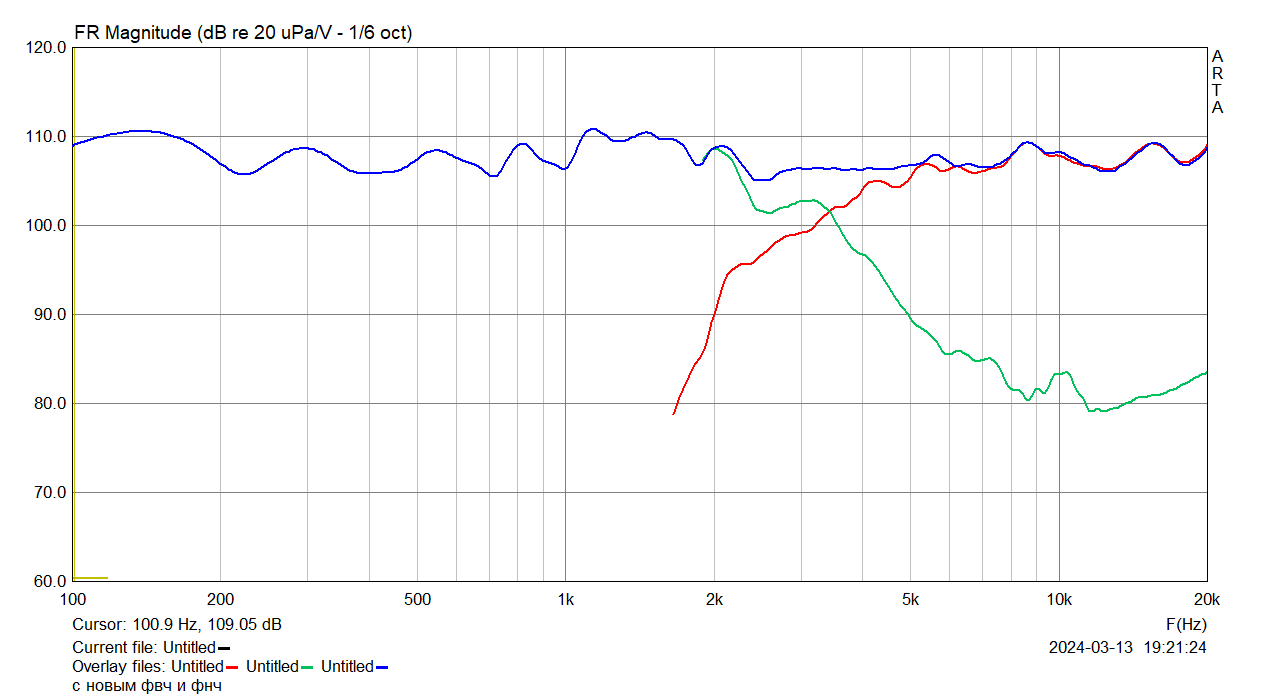

День третий, финальный. Все АЧХ с 50 см по оси ВЧ, в 1/6 октавы, временнОе окно - до первого сильного отражения. Со старта для вчерашней схемы (красная линия) перевернул фазу ВЧ-шника (синяя):
Действительно, по оси ВЧ уже ближе к противофазе, чем к фазе.
Потом пошли варианты. 2 мкФ+8 Ом+500 мкГн:
Влияние появившейся катушки в ФВЧ куда меньше ожидаемых 8дБ на частоте резонанса. Как потом оказалось, я подключил катушку ПОСЛЕ гасящего резистора с конденсатором, а в симуляторе смотрел подключение ДО гасящего резистора! То есть, во всех случаях катушки в ФВЧ подключались в параллель ВЧ динамику.
То же самое, в ФНЧ 4,7 Ома вместо 2 Ом.
ВВС смайл, но будут хуже внеосевые из-за бОльшей отдачи НЧ в районе 5...8 кГц. Остановился на 3-х Омах.

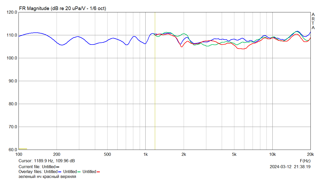

То же самое. но обе катушки 230 мкГн. Не катит, хотя частота резонанса 2,1 кГц отфильтрована.

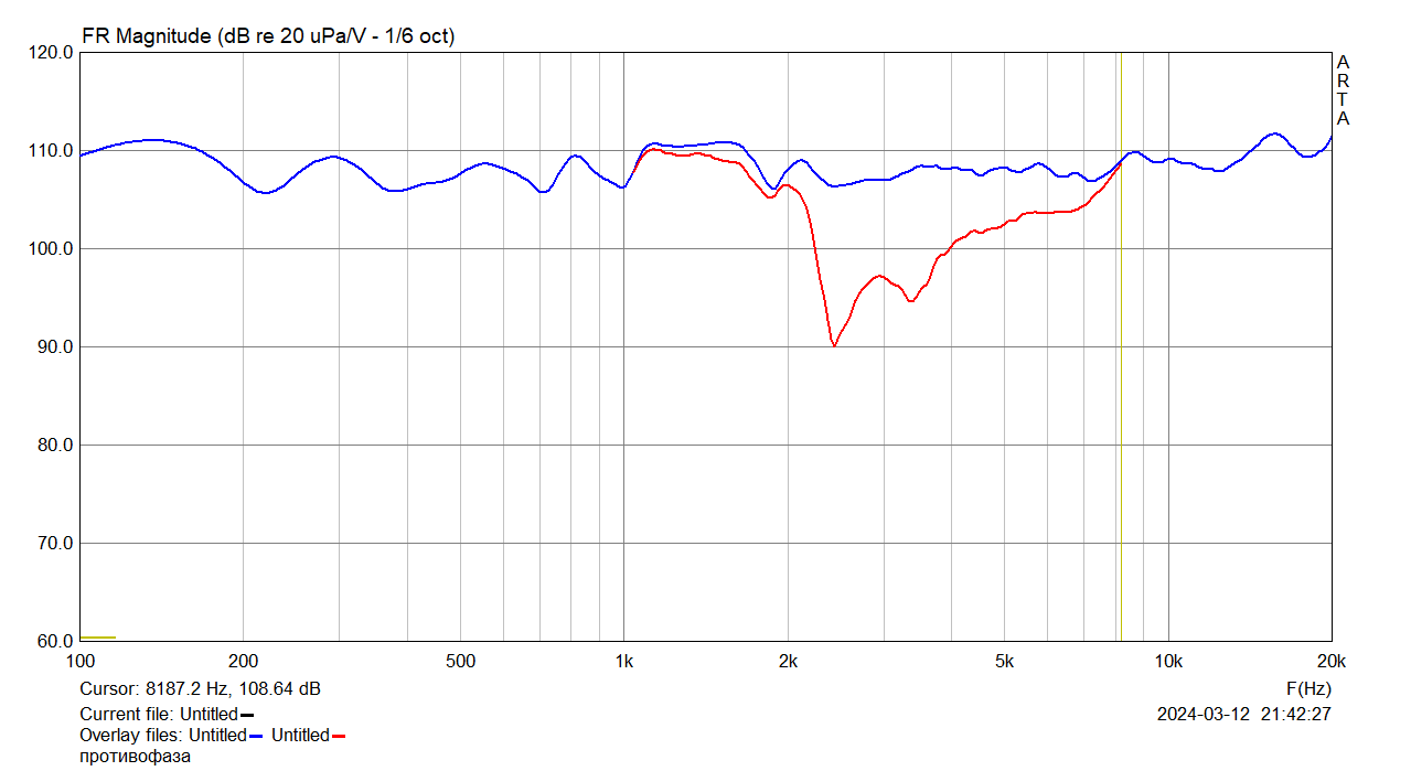

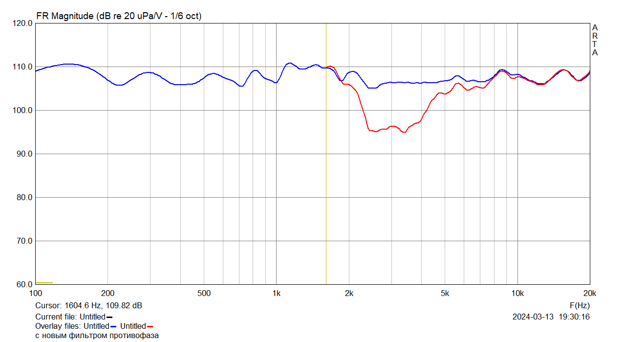

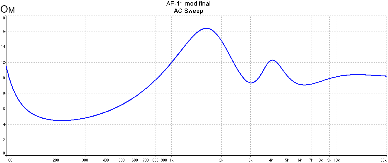

Поставил 500 мкГн в ФНЧ. ФВЧ в составе 3мкФ+8 Ом+220 мкГн. Это ОНО!
Делаю переброс фазы одного динамика: превосходно!
Внеосевые ниже (зелёная, ось НЧ дина) и выше (красная, продолжение вехней стенки) от оси ВЧ, это отклонения на +/-8 см, или на +/-9 градусов:
Вверх (красная) хуже, в районе 5...7 кГц, ибо дальше в градусах от одного из излучателей (18 градусов от центра НЧ динамика). В принципе, внеосевые можно было не смотреть, ибо шикарная разница фаза/противофаза = попадание на ось лепестка ДН = стабильная АЧХ при разумных отклонениях от точки измерения, эти три показателя одновременно либо присутствуют, либо нет.
И, напоследок, весь диапазон в 1/3 октавы:
Можно изменять гасилку в ФВЧ от 6 до 10 Ом, при этом просто ездит полка 4...20 кГц, без последствий. Я выбрал 9 Ом на слух.
Финальная схема:
Остались темброблок, ФИ (?) и ЗПМ (?). Наверное. можно изголиться и сэкономить 1 мкФ в ФВЧ, разделив один гасящий резистор 9 Ом на два, установив их до и после точки подключения катушки 220 мкГн и потасовав их номиналы, но стык изменится.
С утреца намультисимил следующее:
Выигрыша в стоимости нет, так как на 1 резистор больше и катушка в 1,4 раза тяжелее. Однако, вожможный профит заключается в более крутом разделении полос, что позволит стабилизовать внеосевые АЧХ выше 5 кГц.
АЧХ актуального фильтра но напряжению:
Его же импеданс, вполне себе для 4-омной АС.
А вот сегодняшний вариант фильтра:
Его импеданс лучше, чем у актуального.

Все АЧХ по оси ВЧ динамика, с 50 см, в 1/6 октавы, если не указано другое. Вначале я ошибся и снял во вчерашнем фильтре суммарную АЧХ без гасящего резистора 9 Ом. Пусть будет.
Потом поменял ФВЧ, а ФНЧ оставил старый. Годится! Разница на уровне нюансов, типа, 6 кГц показались.
Теперь полностью новый фильтр. Стык сократился со стороны ВЧ, что и требовалось. Люди! Не бойтесь мягких режекторов! Это - мощнейший инструмент, позволяющий без большого заворота фазы (обратите внимание: стык со старым ФНЧ и с новым - почти одинаковы) регулировать нужную область выше частоты среза.
Проверка на противофазу пройдена:
Проверка на внеосевые +/-9 градусов, красная - вверх от оси ВЧ динамика - пройдена:
Полный диапазон в 1/3 октавы, для картинки:
Можно было сделать полку ВЧ чуть выше, но я выбрал так, учитывая, что, скорее всего, буду снижать эффективность ФИ. Точная схема сегодня:

Это вас слово режектор простое. понятное, как мне, скажем....стакан. Иль паяльник. А народ - в священном недоумении. И требует разъяснить, что к чему.
2.png - На рисунке Вы видите часть схемы, где на базе катушки индуктивности ФНЧ собран параллельный контур с реактивностями 500 мкГн и 1 мкФ, а также с резистором 13 Ом в его составе, вносящим в контур потери и регулирующим добротность контура. На частоте резонанса параллельный контур имеет максимум сопротивления, за что и называется фильтр-пробка. Понятие простое как, скажем... бутылка. Годится? smile_21
