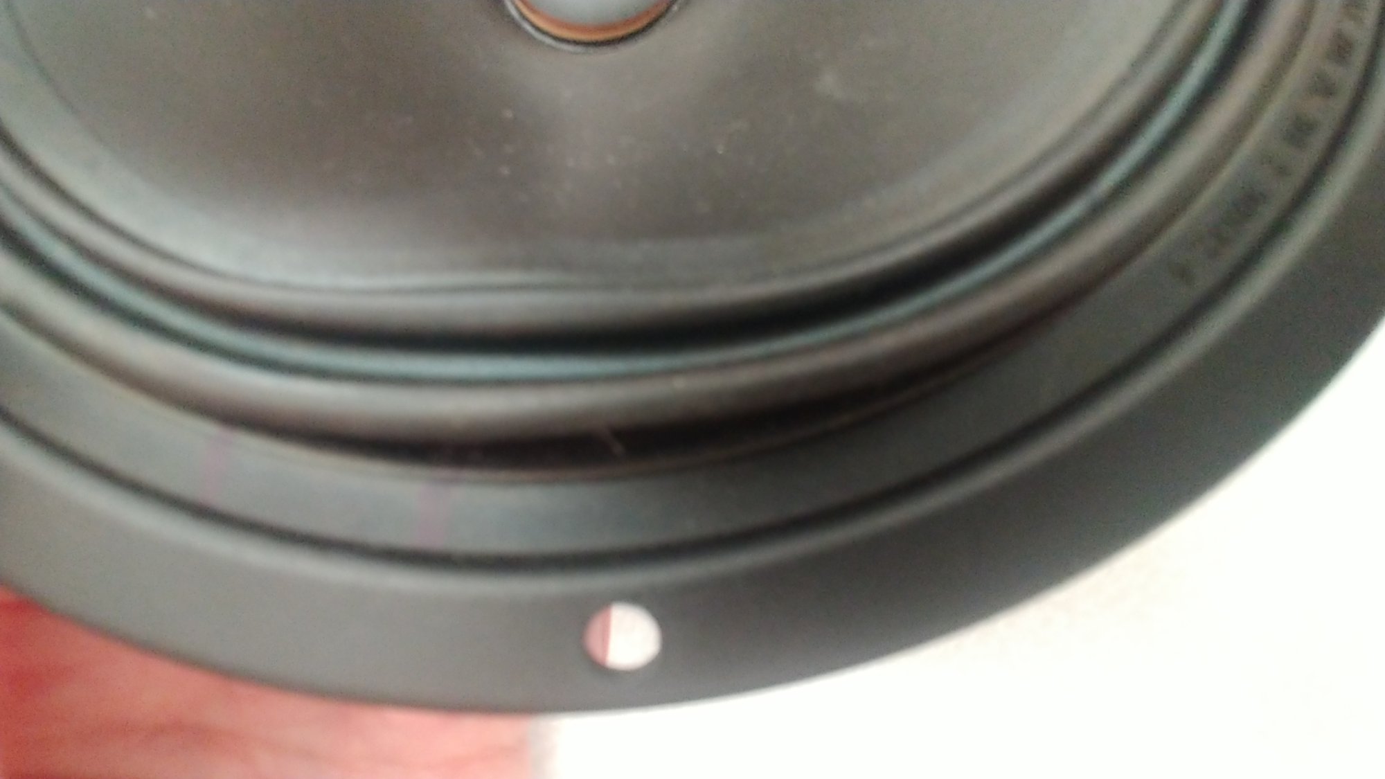

Добрый день!
Из-за неправильного хранения образовалась трещина между диффузором и корзиной
Диффузор полипропилен
Чем можно подклеить, заполнить трещину?
Soundfile
8 Янв 2021
67
С-Пб
Диффузор в порядке,это отогнуто чтоб показать повреждение
Там как бы подвижности и нет-просто стык подвижного со статичным

По фото ничего не понятно. Сделайте почетче

Трещина подвеса в месте перехода от неподвижной (приклееной к корзине) части к движущейся
Soundfile
8 Янв 2021
67
С-Пб
Он лежал на подвесе несколько лет
Трещина-в половину длины окружности (не единая)

Главное в таком виде его не эсплуатировать.Т.к. перекашивает катуху при работе в зазоре и она протирается в трущемся об керн месте и он в последствии замыкает витки, делая козу.Которая выжигает вых транзисторы.Я это в конце 80хх проходил.

К замене не готов, пока по крайней мере
Второй дин-в порядке
Вот думаю, чем подклеить
Эпоксидка, суперклей, 88-резина?

Какая эпоксидка?Если сдох один подвес,то второй сдохнет в течении часа на громкости чути выше средней.Сам материал "поплыл" от времени.

т-7000 (для телефонов) он довольно густой, и хорошо держит в толстом слое - клеить прямо встык, не торопясь, по частям. Какое то время проживет.

Судя по корзине, динамик из недорогих. И вроде автомобильный. Попытаюсь угадать... и с большой добротностью. Надо измерить на другом хорошем. Если планируете в домашку, ФИ там, ЗЯ, то сам бог велел поменять подвес на более мягкий. Тряпка или пенополиуретан. Во-первых добротность снизится. Во-вторых надежность повысится. В третьих, дешевого динамика не жалко. В четвертых процедура простая, даже я проделывал неоднократно. В пятых динамик все равно убитый. Клей - временное решение. В шестых, получите опыт по замене подвеса. В седьмых будет повод гордиться собой. В восьмых... и т. д.
Главное, попробуйте сначала, растворяет ли ацетон или другой органический растворитель клей. Можно ли аккуратно снять подвес не повредив остального.

Попробуйте силиконовый авто герметик черного цвета и в качестве амирующих любые нитки по длине отрыва с запасом по длине. Какое-то время может и поиграет. Но сохнуть будет неделю.
