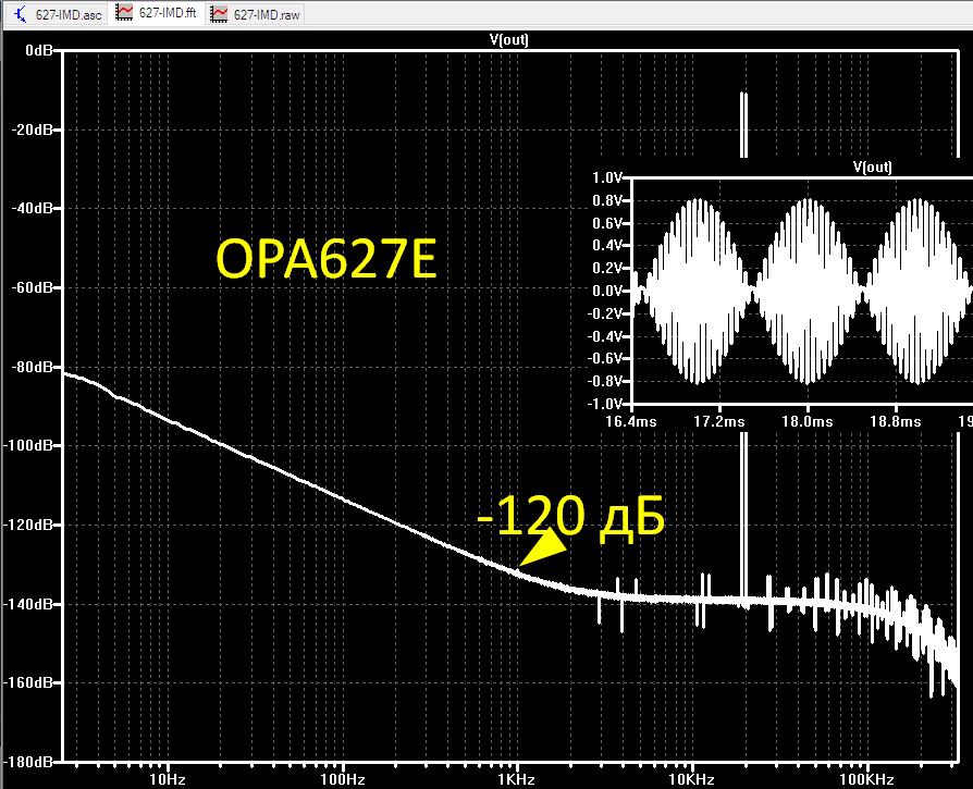

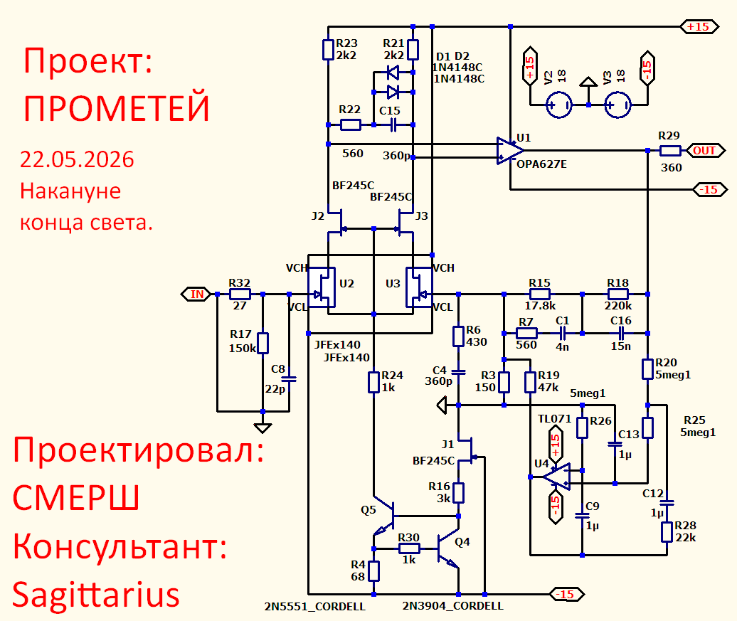

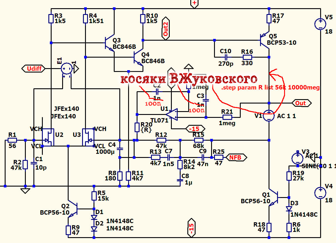

Можно один вопрос? Есть пара давно приобретенных ВВ ОРА627, их можно применить в корректоре среднего уровня? Есть смысл ?

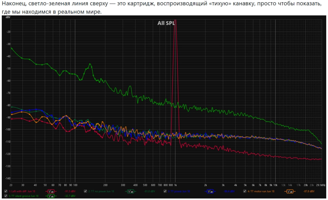

Шумы: порядка того же, как в кенвуд-суховском УК: входные транзисторы - те же.
Плюс-минус непринципиально:

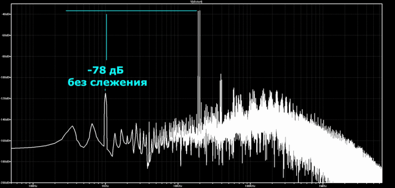

Искажения:
свежий борщ с чесноком и пампушками, на сале и яйцах, приготовленный чисто вымытыми руками:
Вот что глубокая ООС без захода фазы за 180 градусов делаетЪ!

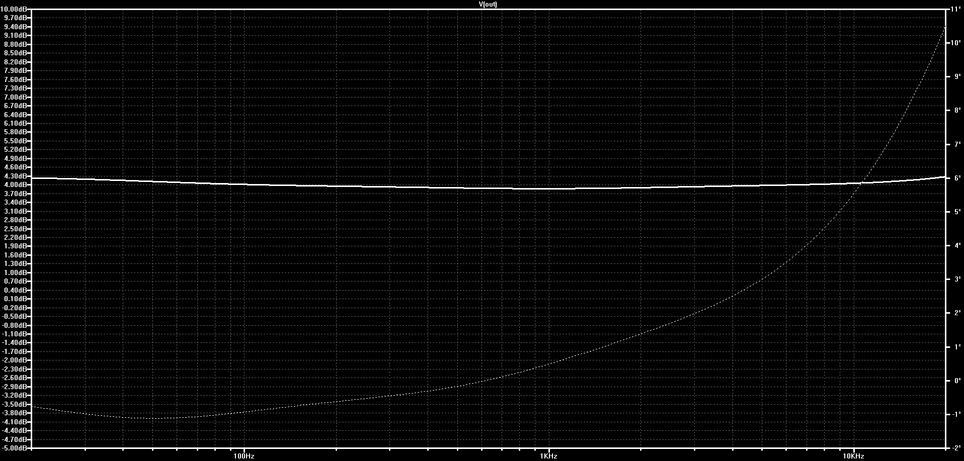

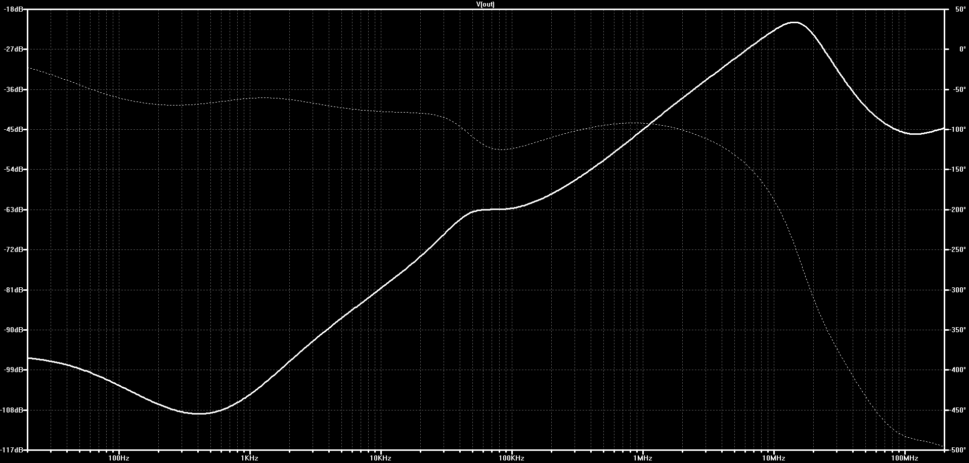

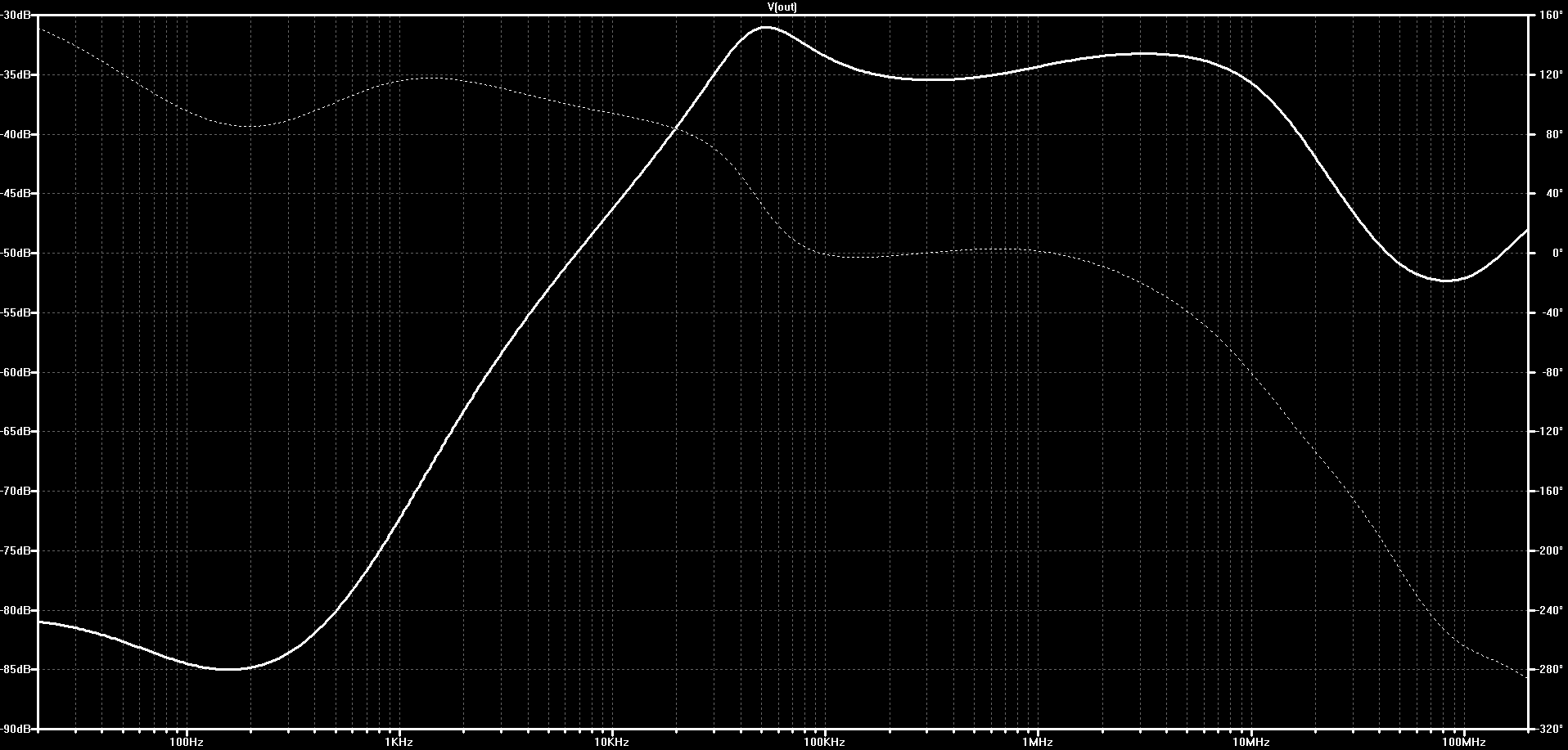

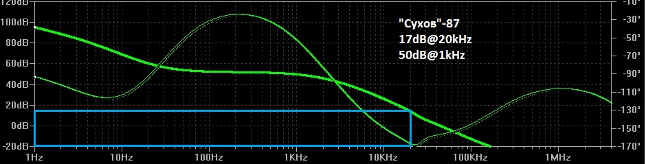

АЧХ при работе от анти-РИАА Липшица: 0,3 дБ отклонения от горизонтали, считая 1 кГц опорной точкой.

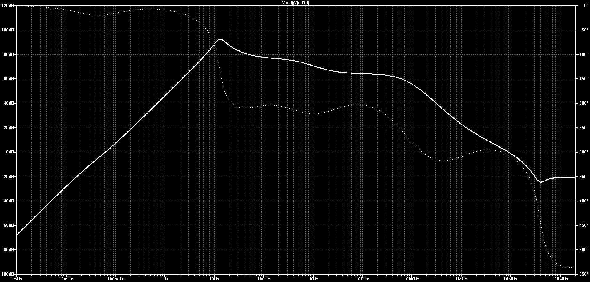

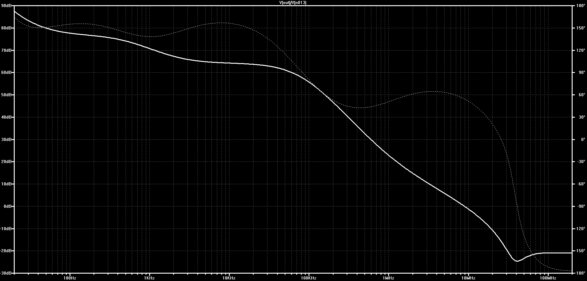

АЧХ петлевого усиления:
Ой, простите. Это от ржакенсуха АФЧХ. Мы таких больше не делаем.

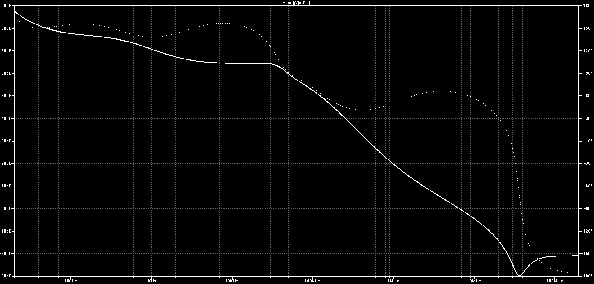

Наша - вот. Без захода за 180 градусов.

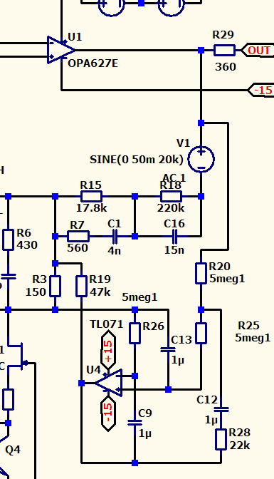

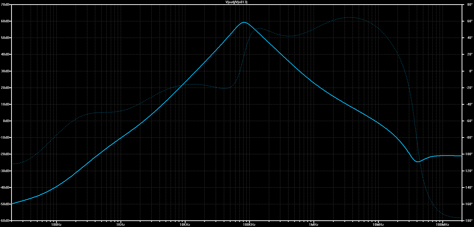

Интегратор включен, как часть усилителя, а не вместе с РИАА-ООС, чтобы добавлять своё усиление к петлевому звуковой ООС,
но, в отличие от кенсуха, при этом он петлевое в звуковой полосе не подъедает:
А работает только с 10 Гц и ниже. СпецэлектронстройКенвудпромтехмонтаж веников не вяжет.
Но он тут ни при чём, своей головой думать надо.
Тонкие частности:
*ТЛ071 в интеграторе можно заменить на любой понравившийся. Я далёк от мысли.
Что 5 мВ на выходе корректора создадут вам больше проблем, чем 3% искажений.

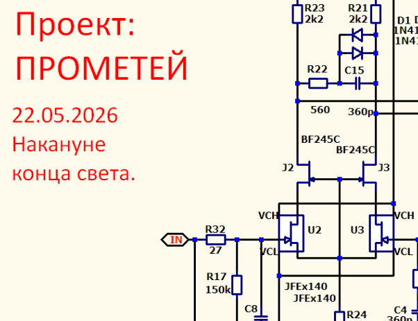

*Дед Колька хвалится низкой Свх ржакенсуха. Тем самым он проявляет слабость в теории ООС.
Дело в том, что устойчивая работа усилителя без опорного конденсатора ООС в цепи +входа невозможна. Я об этом уже говорил и графики приводил, хз, где они тут.
Найдите усилитель, снимите опорный С входного ФНЧ, смотрите на дым и много думайте.
Платошкин так МАСТЕР спалил.
Что спасло деда Колю от очередной позорной фиаски?
Бедолага-ржакенсух нашёл себе опору в паразитных ёмкостях входной цепи: кабелей, в основном. Если бы паразитных ёмкостей не было вовсе, усилитель загенерил бы, а причины найти никто бы не успел.

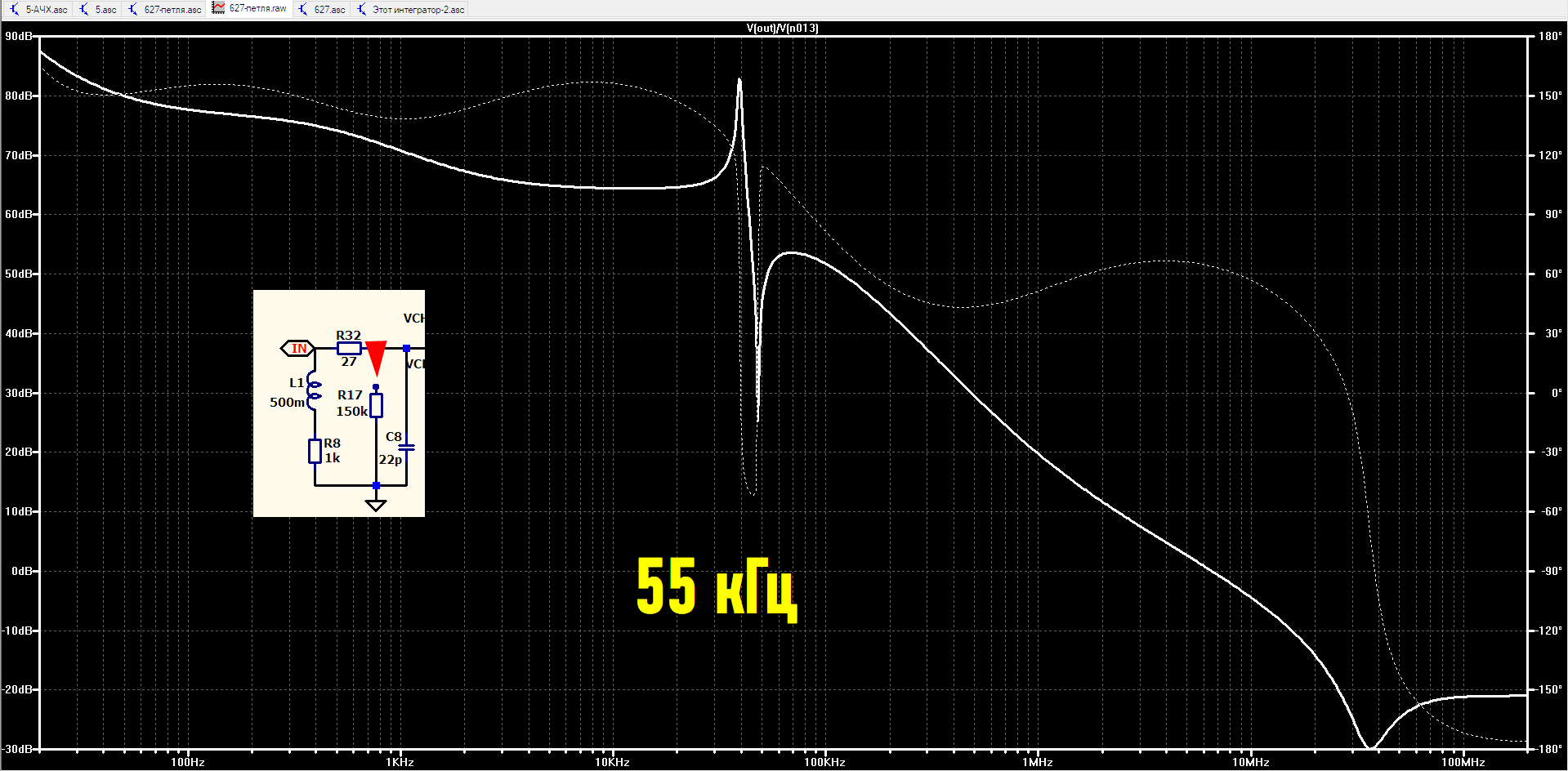

По всему по этому видим во входе ПРОМЕТЕЯ С8 ёмкостью от 22 пФ. С индуктивностью головы 500 мГн и без демпфирующего резистора 150 кОм он даёт резонансный отклик на 55 кГц:
С резистором 17 150 кОм резонанс не столь ярко выражен.
*Модель ОРА627Е носит примечание: Е, инсенст, улучшенная.
Годится, все мы любим улучшенное.

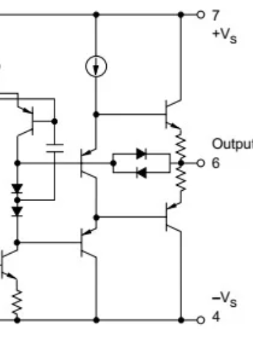

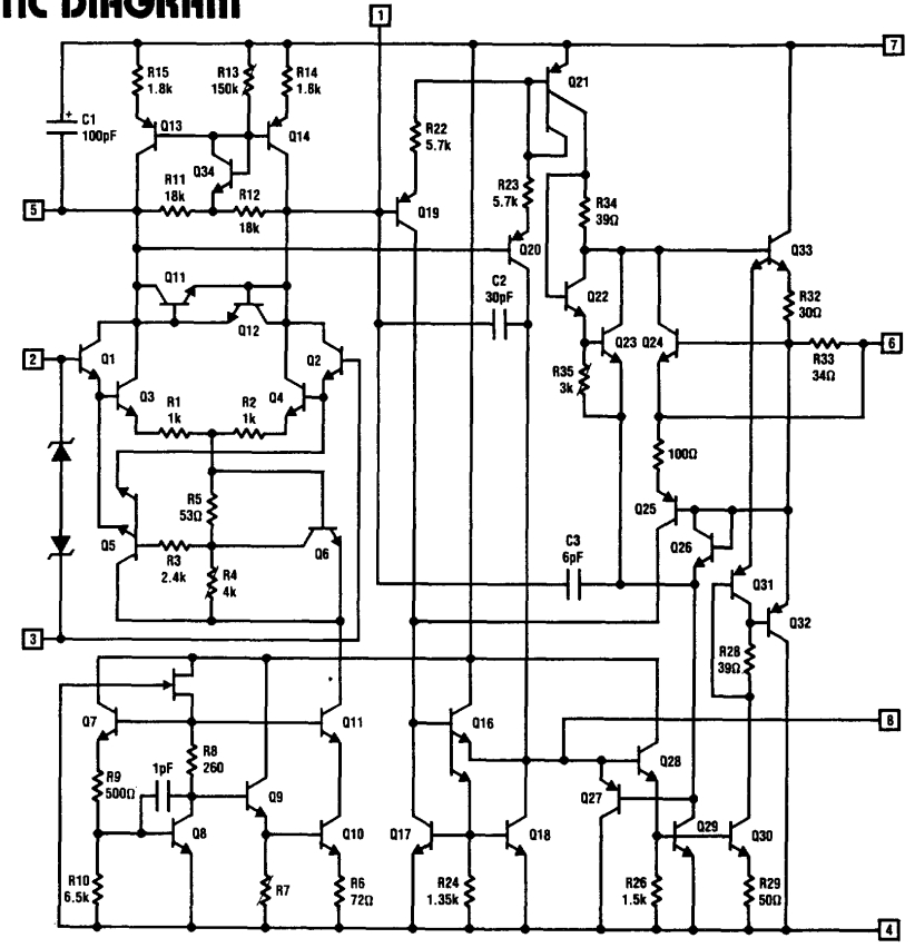

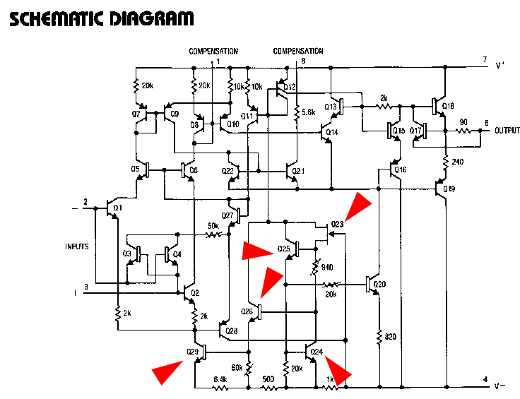

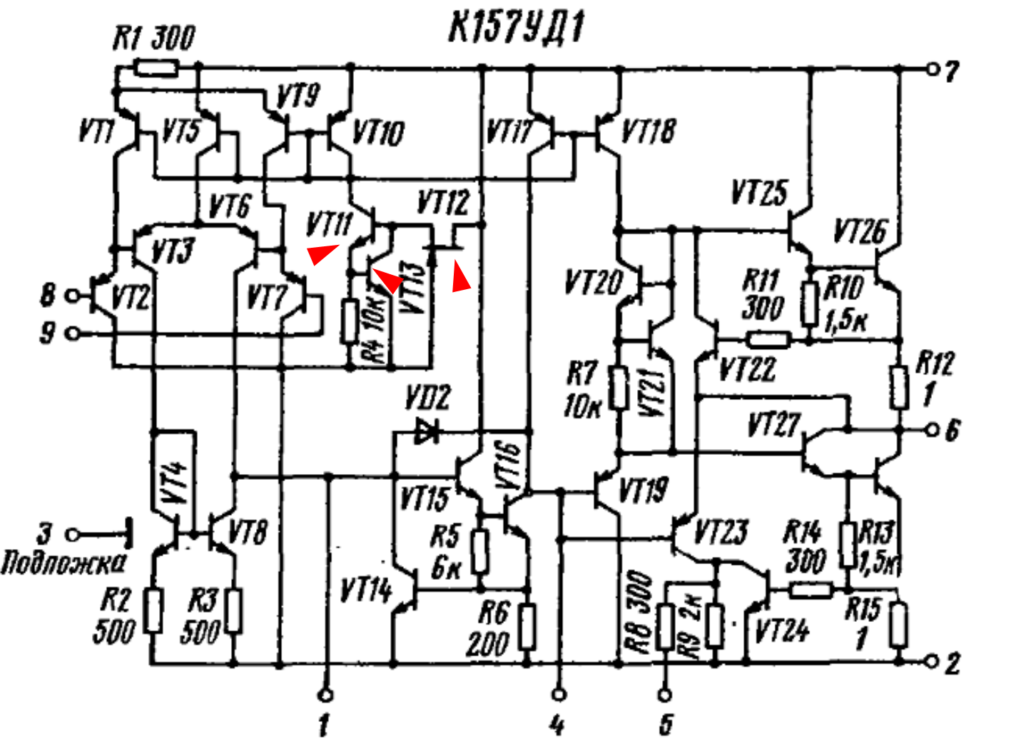

*Генератор тока Ж1Т4Т5 цельнопотянут из состава ОУ, которые я люблю и уважаю. В них - квинтэссенция знаний сотен конструкторов аналоговых приборов.
См. ПТ-БТ ИОТ в левой нижней части схемы ЛМ118 (К140УД11).
Вот ровно наш ИОТ. Выход стабильного тока - с коллектора Т11.
ЛМ308
Это даёт нам подавление помехи по -Упит порядка -75 дБ
и -45 дБ по +Упит
в наихудшем случае.
Добавьте таки повоторитель на выход, если конечно речь не идет о промышленном применении милионным тиражом. Для себя любимого можно раскошелиться на еще один опер, так же? Просто больно смотреть на цепь ОС торчащую наружу на выходе.
Укажи предполагаемое место установки повторителя и повтори саму причину грядущей установки с учётом двухкаскадного ВК ОУ 627:
Одиночный опер на выходе УК ухудшит достигнутую линейность, а композит сюда ставить чрезмерно жирно.

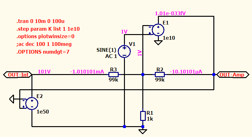

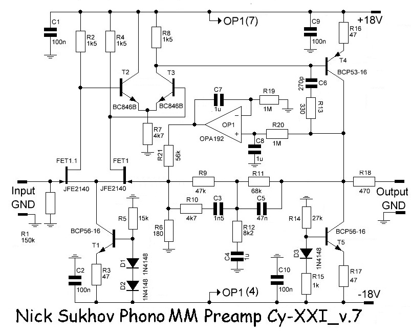

о, шахтёр договорился наконец с САРой ? smile_1 , - включил интегратор 1:1 как у Сухова, между выходом фонокора и земляным резистором общей ООС. Правда, через месяц опомнился и в ВЫСОТЕ с перепугу прикрутил на входе интригатора еще одную толстую РЦ цепочку, - поставил мировой рекорд маразма. Так он борется с "щумами и искажениями ОУ интригатора" _dadel
А как там Сухов?
Поздравляю. А как ты его поставил?
А я в ржакенсух интегратор втараканил, который всё усиление ниже 1 кГц в унитаз сливает.
Ой, простите. Это от ржакенсуха АФЧХ петлевого. Мы таких не делаем.
А наш интегратор работает только с 10 Гц и ниже. СпецэлектронстройКенвудпромтехмонтаж веников не вяжет.
А что Колька?
А он обратил внимание, что

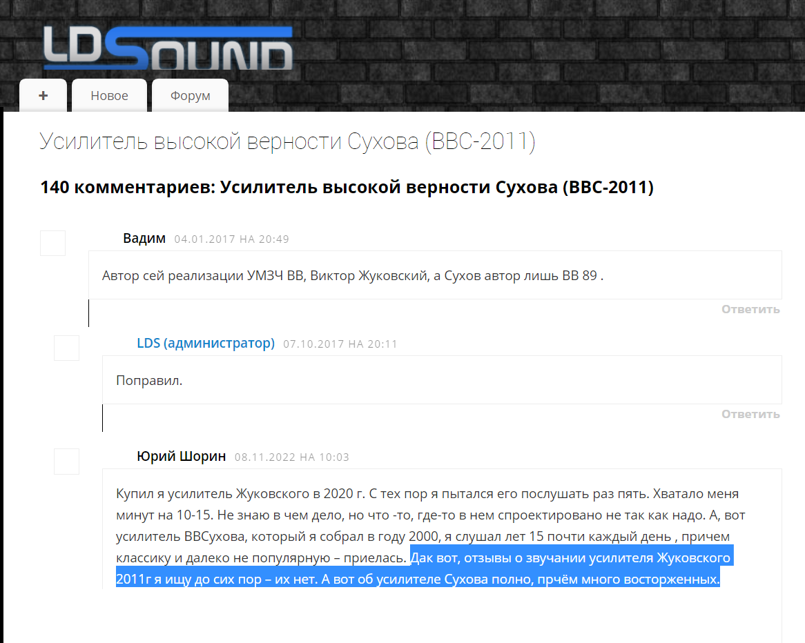

Сухов легенда советской аудиосхемотехники. Его подход с апериодической ВЧ-коррекцией ещё с 1981 года в статье в Радио решает типичную проблему MM-картриджей резонанс индуктивности головки + ёмкости кабеля/входа. Это даёт более ровную АЧХ и "прозрачный", детальный звук, приближая недорогие MM к уровню хороших MC. Многие современные high-end решения пришли позже.Если вы собираете виниловую систему сами и хотите максимум за разумные деньги то это один из лучших вариантов в своей лиге. Многие считают его референсом среди самодельных-недорогих корректоров.В целом Сухов это человек, который реально понимает аналоговый звук на инженерном уровне уже 40+ лет. Коротко моё мнение собирал v7 это зрелая, хорошо проработанная версия. Если хочется современного суховского корректора с максимумом доработок собирайте именно её ну или на вкус и цвет как грится. Для человека с паяльником и желанием один из лучших вариантов за разумные деньги.
