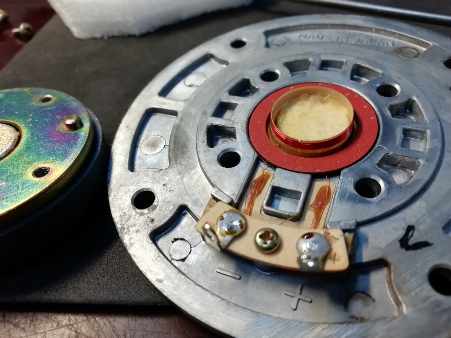

В теме: https://ldsound.club/threads/diatone-ds-201-chto-vnutri.2942/ во всей "красе расписаны" типа сверхвысокочастотные динамики.

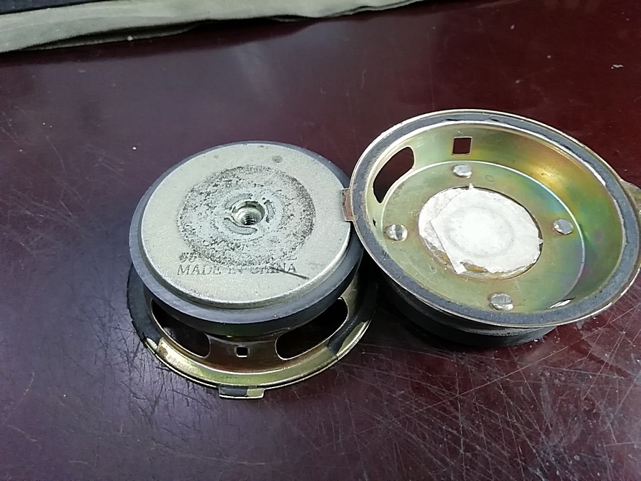

Мысль сделать нечто подобное возникала ещё с времён ремонта: https://ldsound.club/threads/sansui-s-65-chto-vnutri.2032/

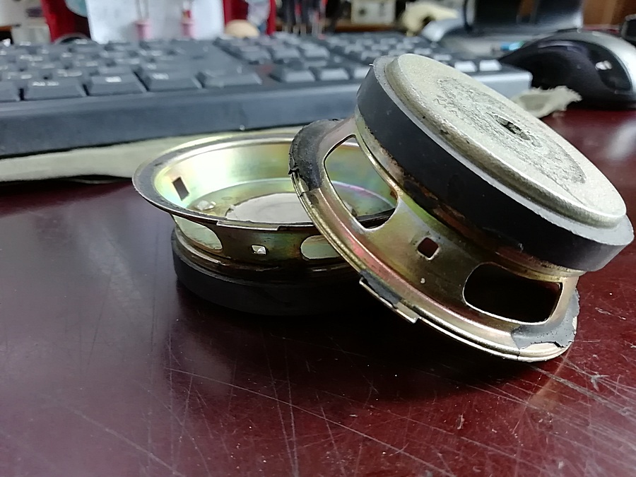

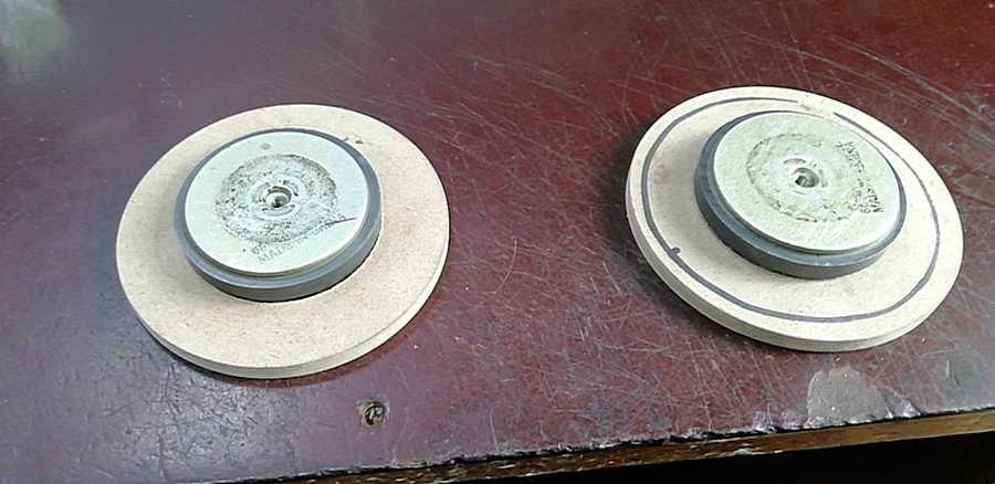

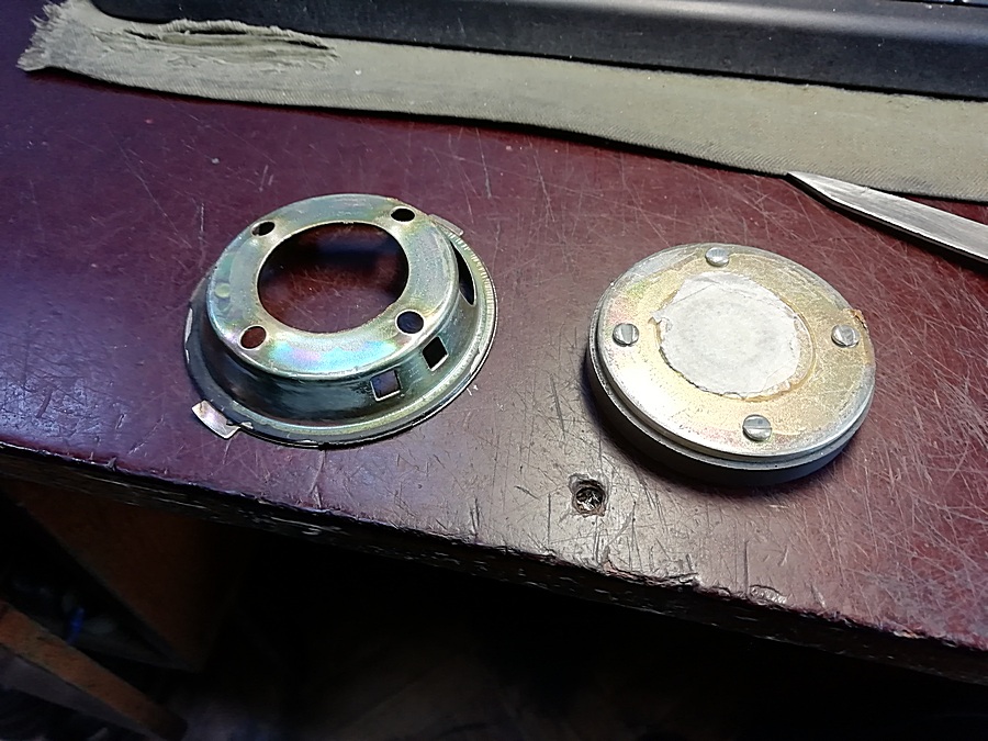

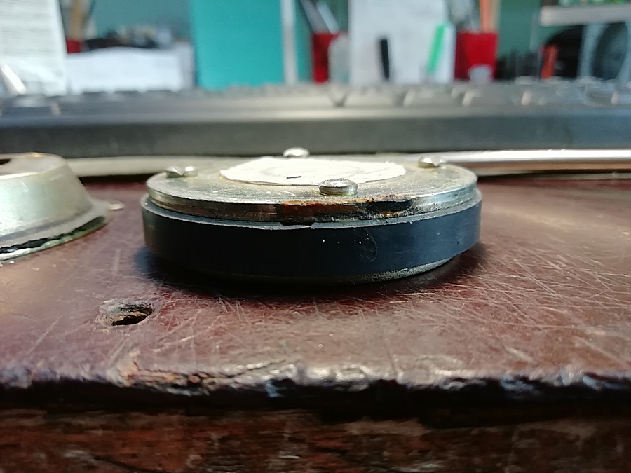

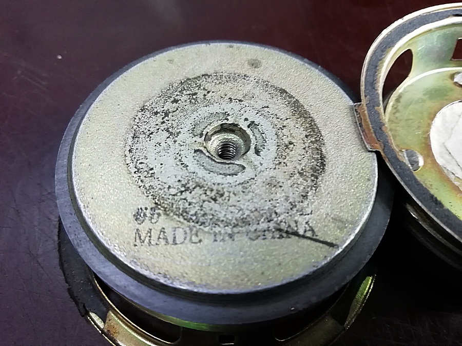

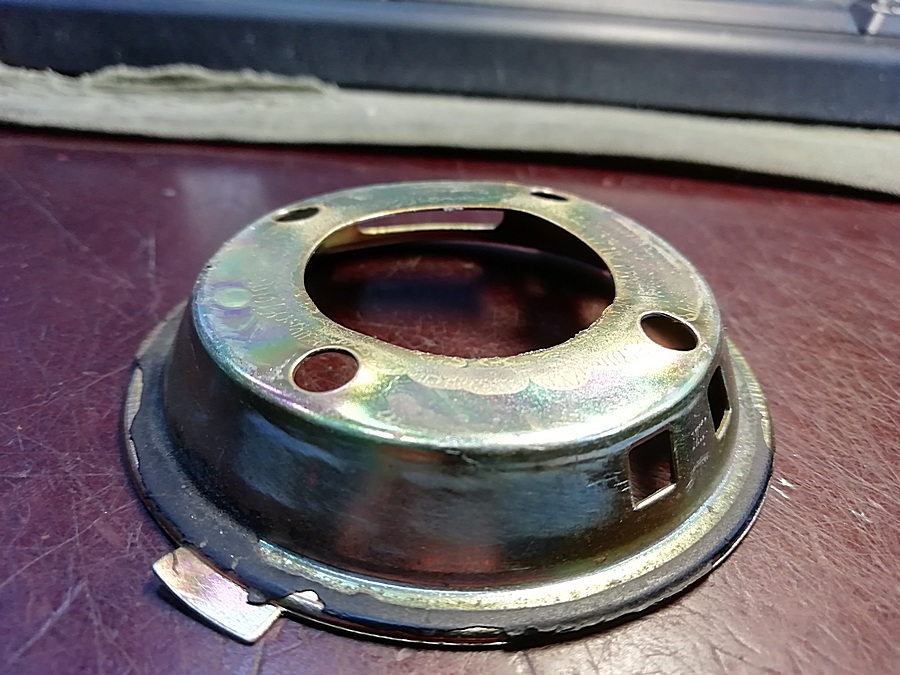

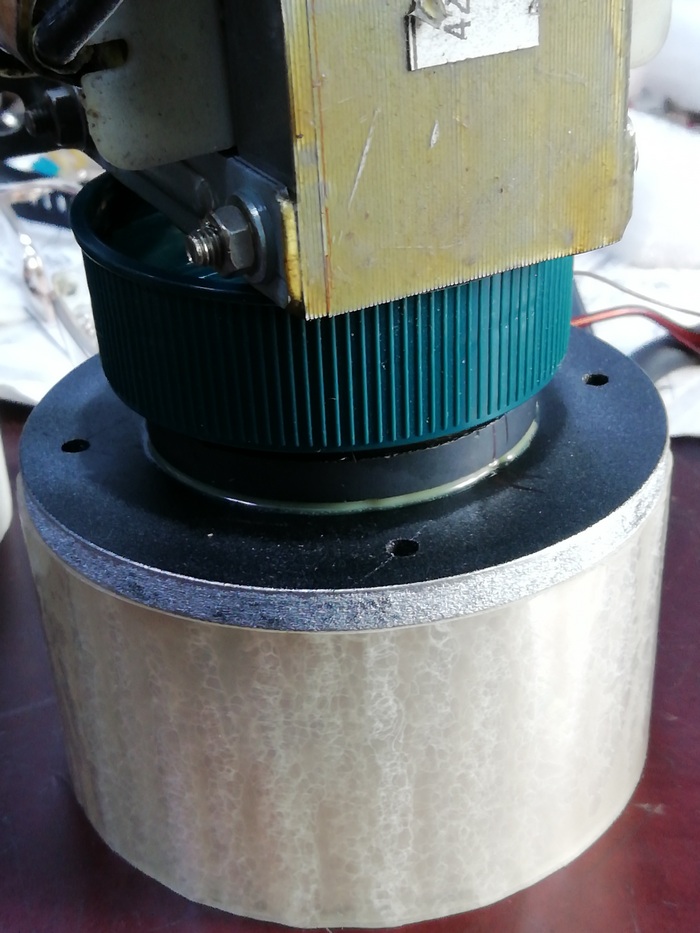

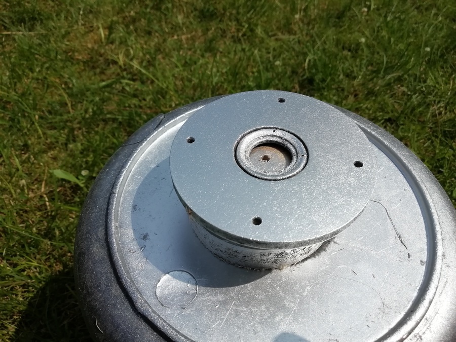

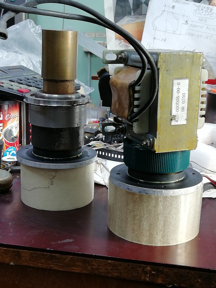

Потому и были прибраны магнитные системы вместе с корзинками от бумажных ВЧ, от какой-то коаксиальной автоакустики.

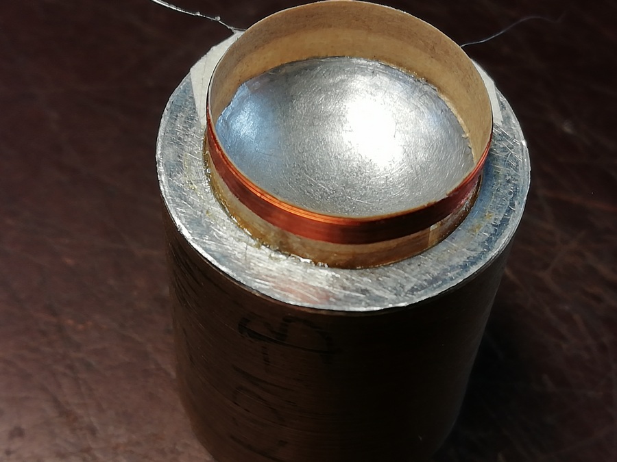

Катушки для этих МС, надо сказать, тоже диаметром как у диатоновских - 16 мм. Оправка уже при них
Дури в МС - это тоже надо отметить, дофигища. Где-то даже есть фото и запись данных. По крайней мере, если их положить морда к морде, то от смещения их можно удержать только рукой
Стоит только резко убрать руку как тут же верхняя МС совершает прыжок в сторону. Вне зависимости от того какая из пары сверху

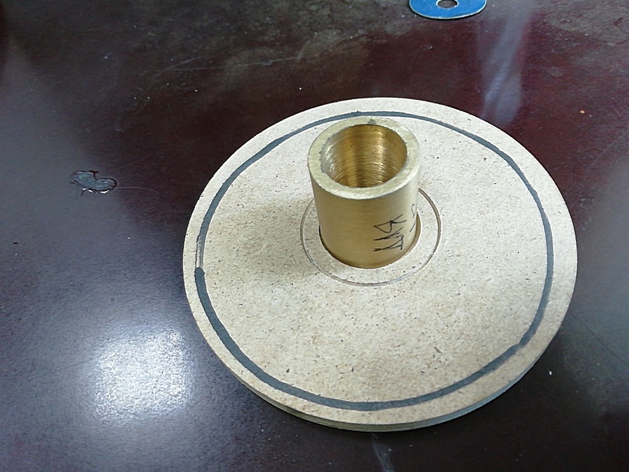

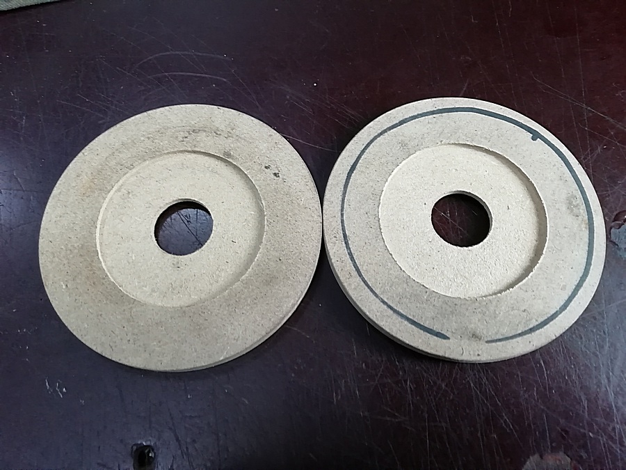

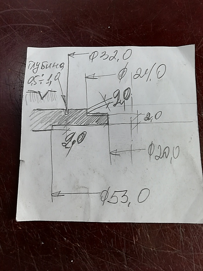

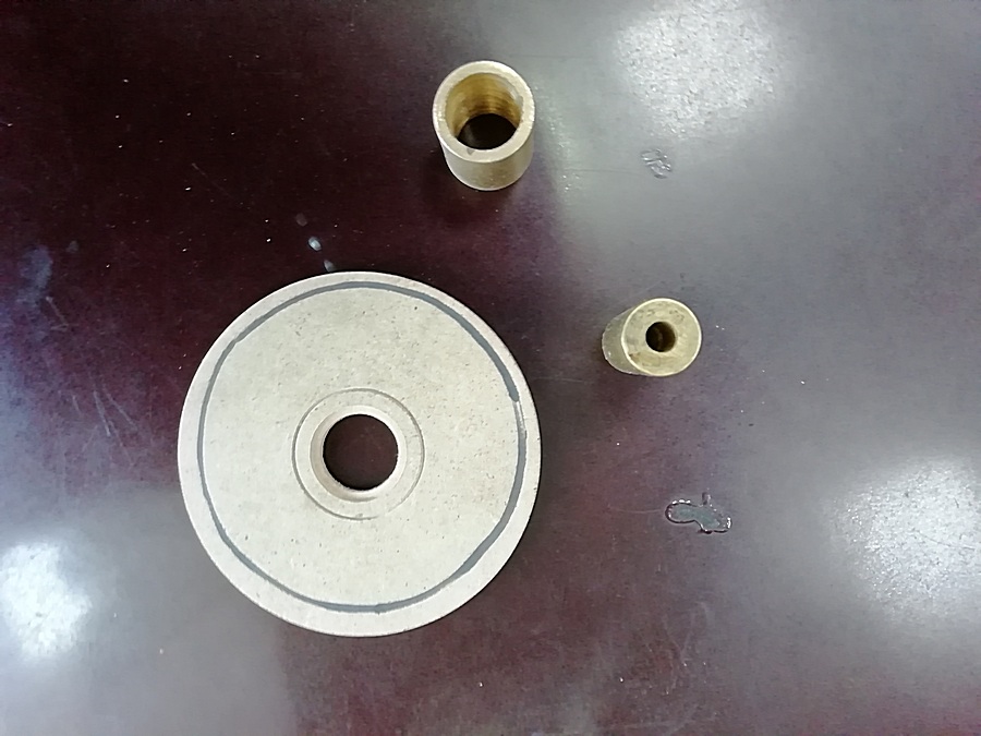

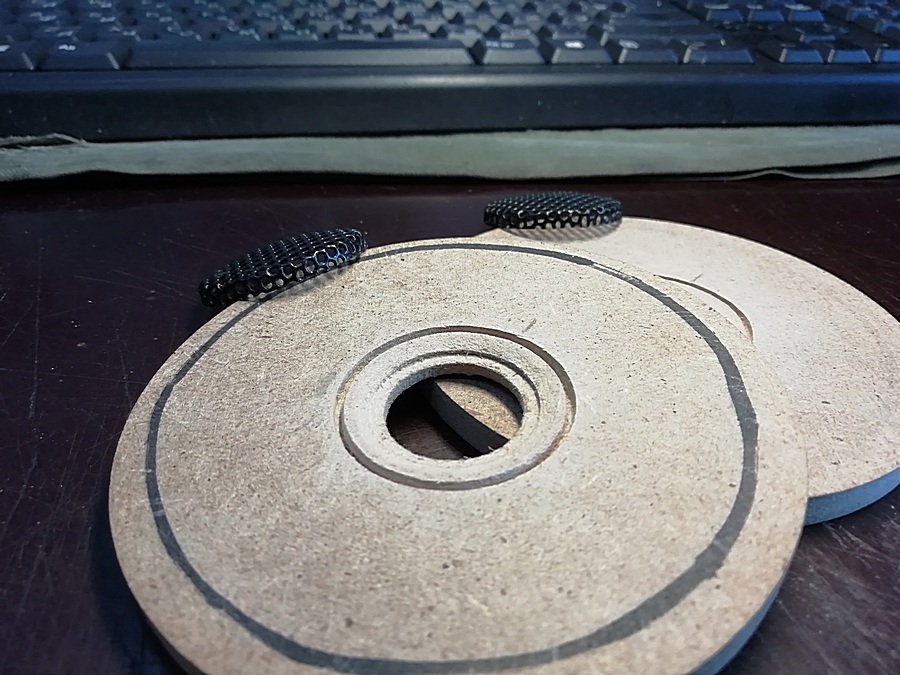

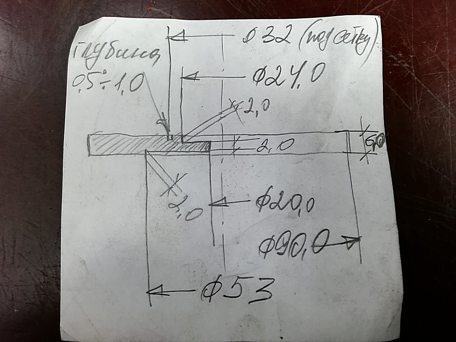

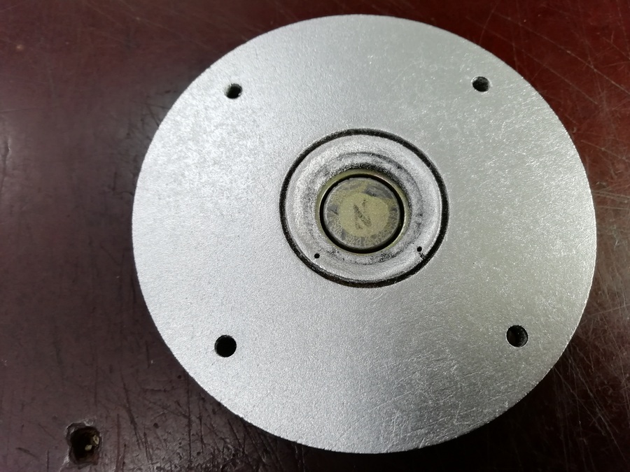

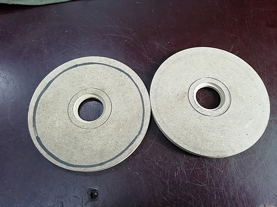

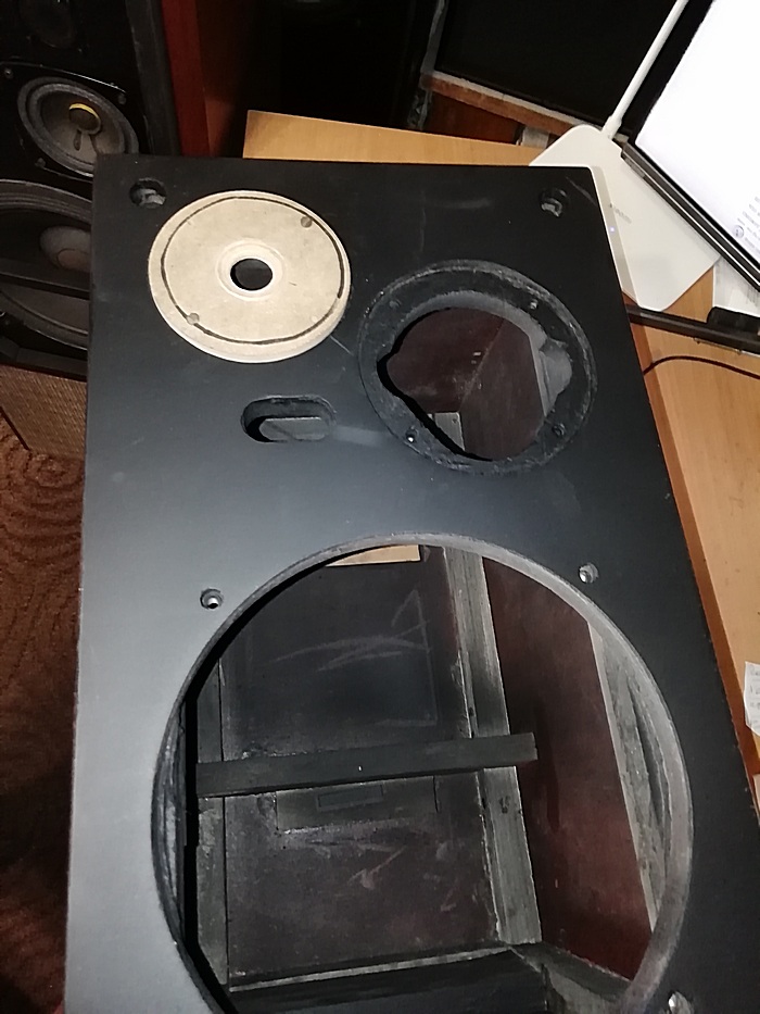

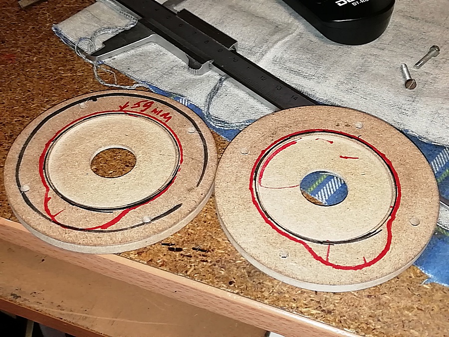

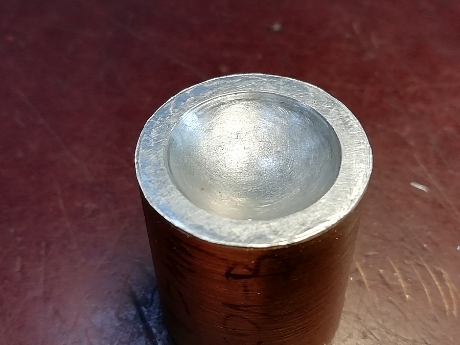

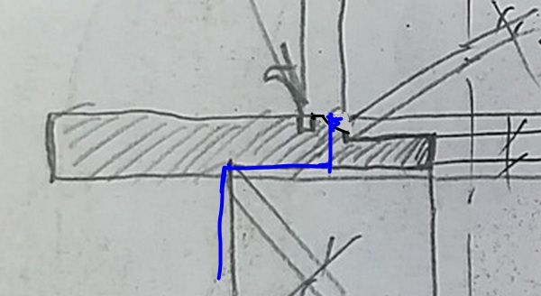

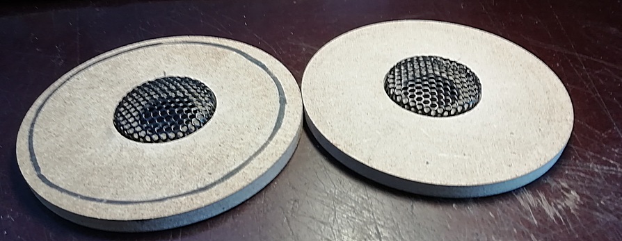

Исходя из размеров МС (корзины буду удалены) сваял эскизик токарю целиком
И фрагментарно

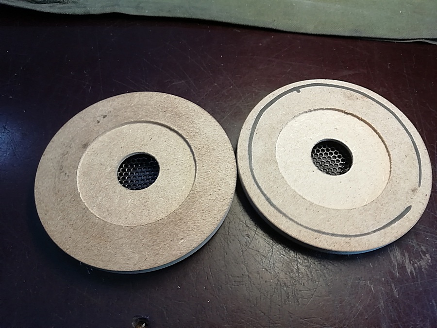

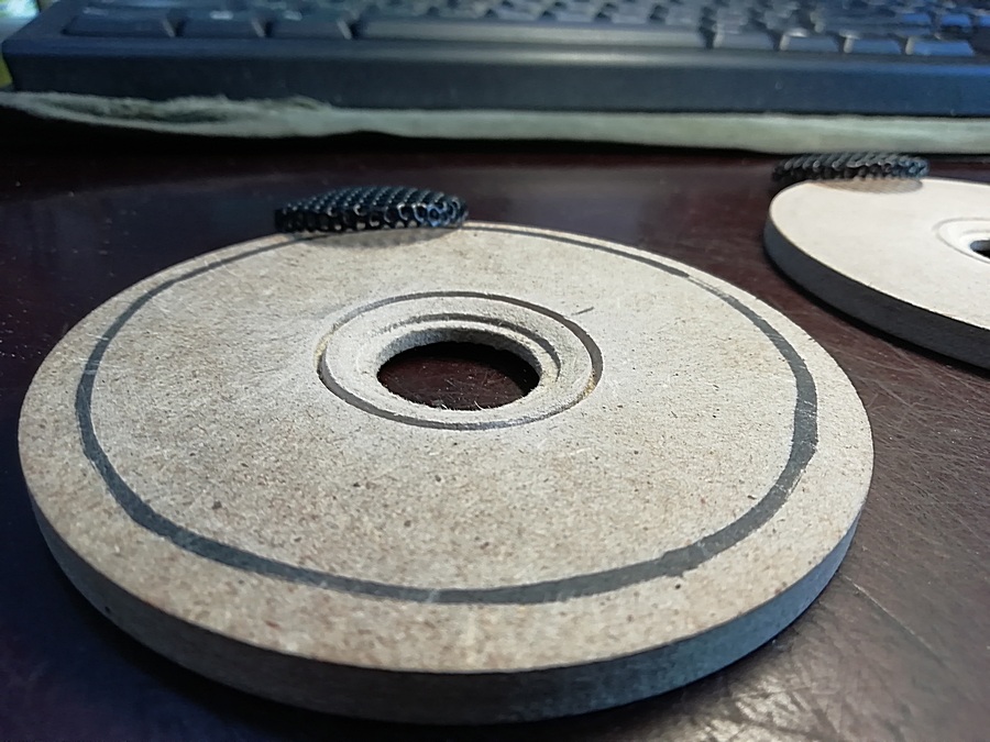

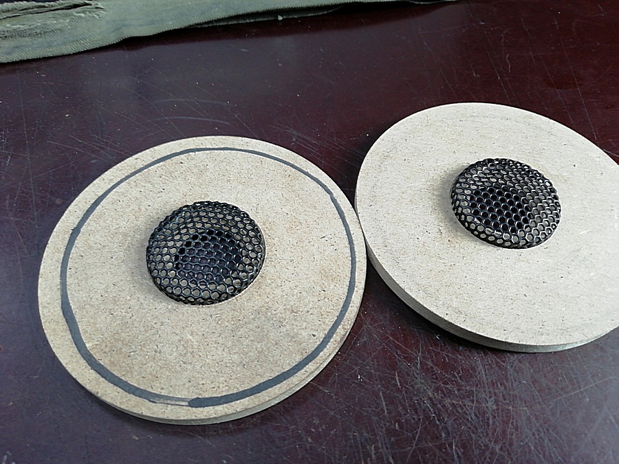

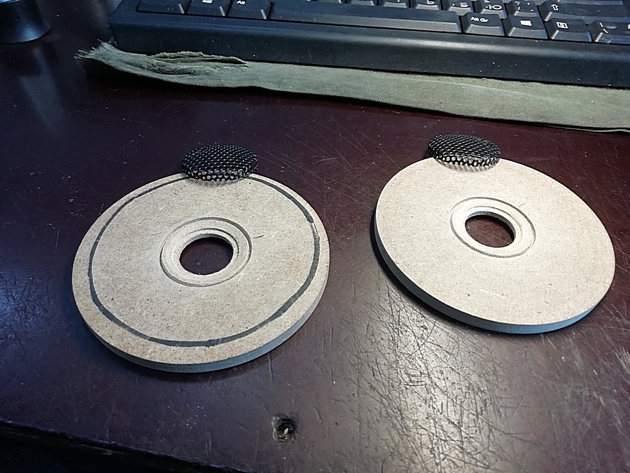

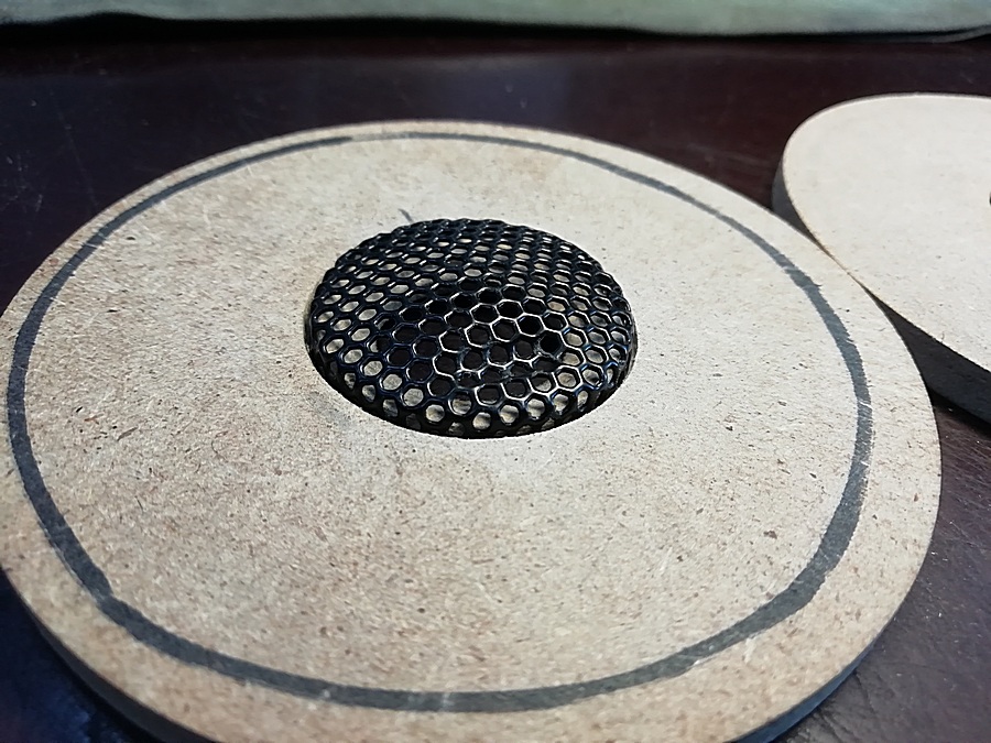

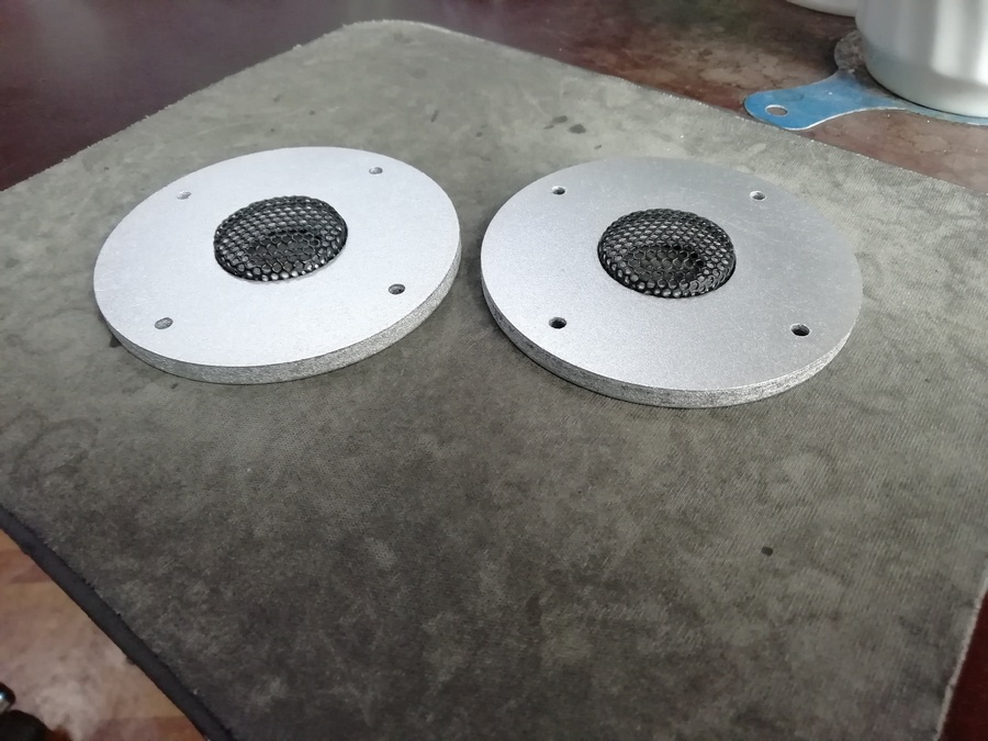

Отдал ему ещё в ноябре и вот только перед первомайскими он принёс изготовленное.
IMG_20250506_153313.jpg IMG_20250506_153318.jpg IMG_20250506_153321.jpg IMG_20250506_153404.jpg

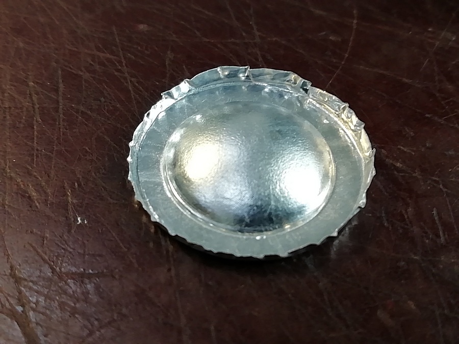

Защитные сетки от герцевких автопищалок.

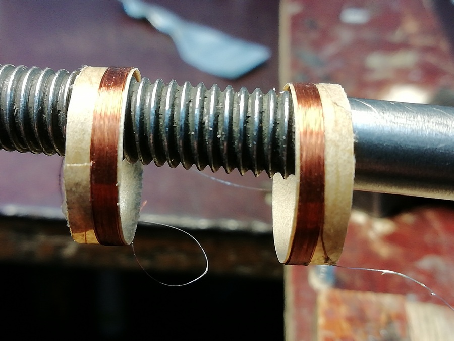

Намотать катушки.
Выкатать подвижки.

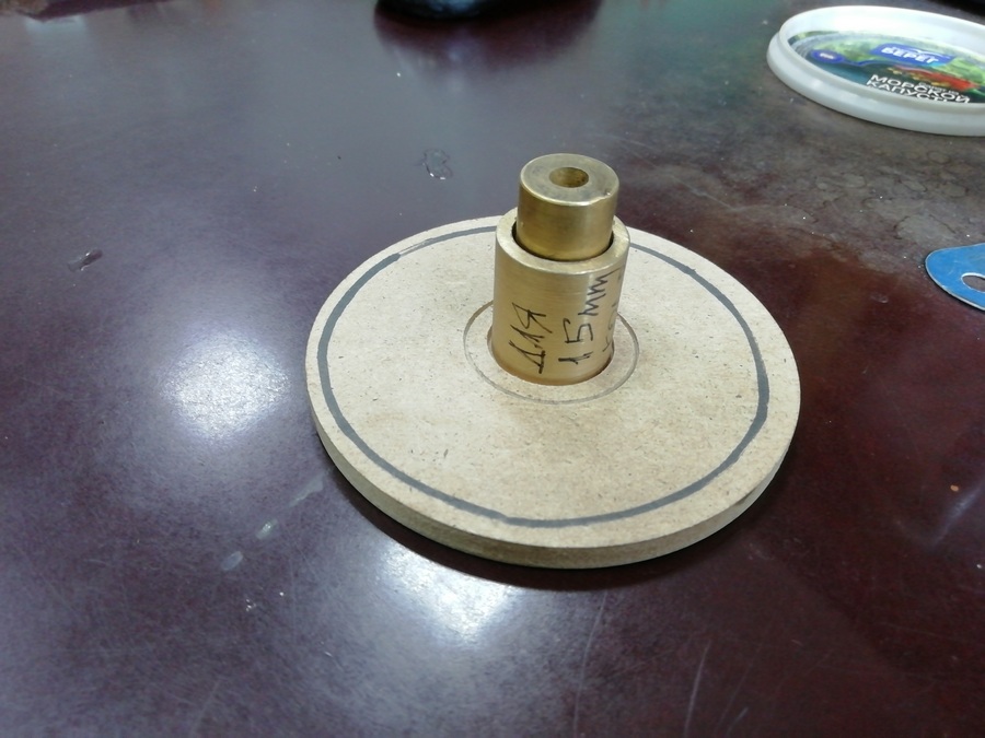

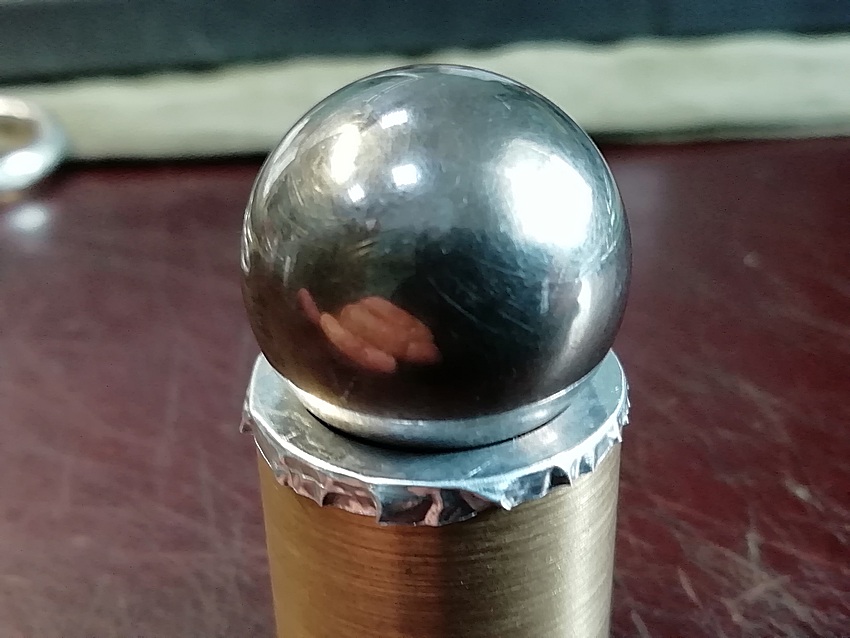

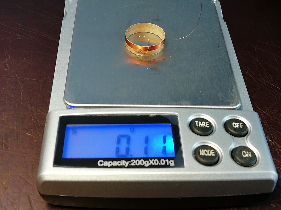

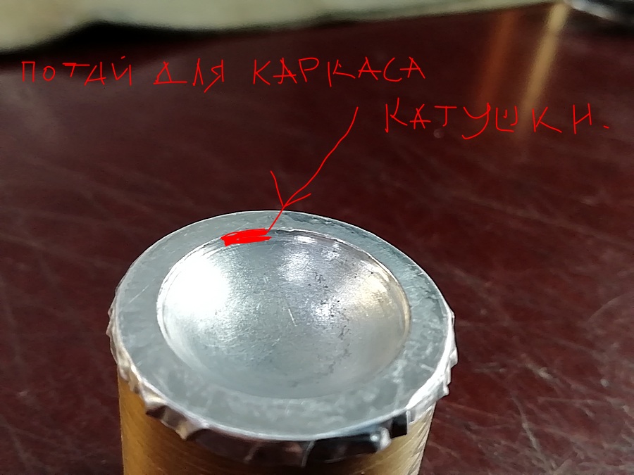

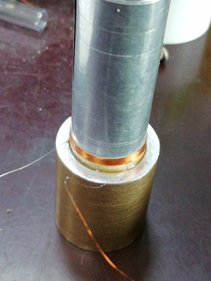

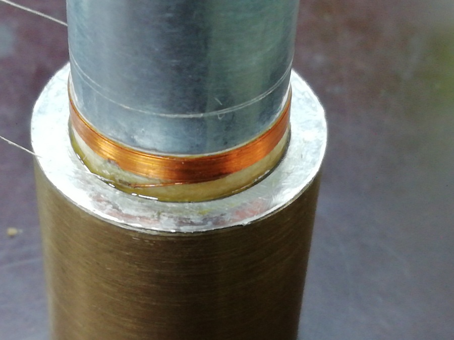

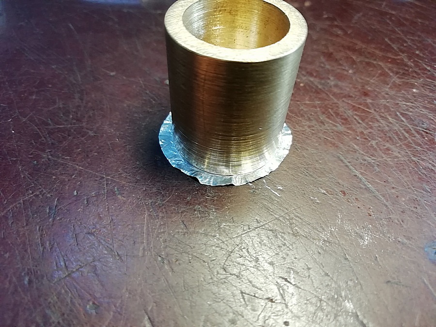

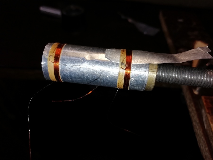

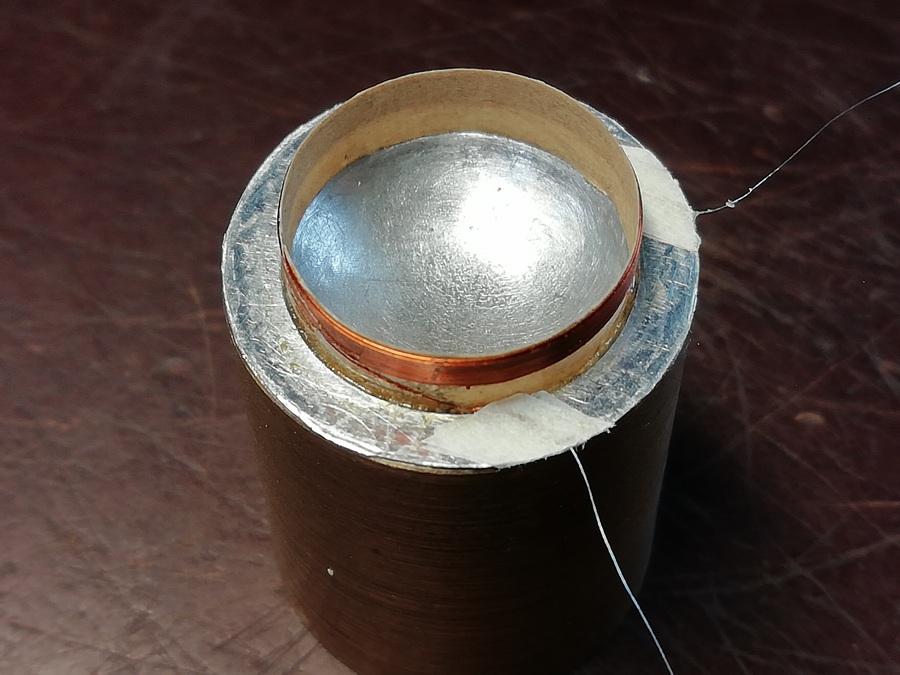

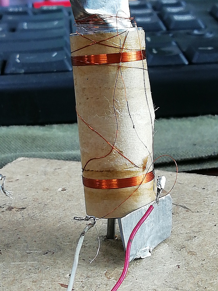

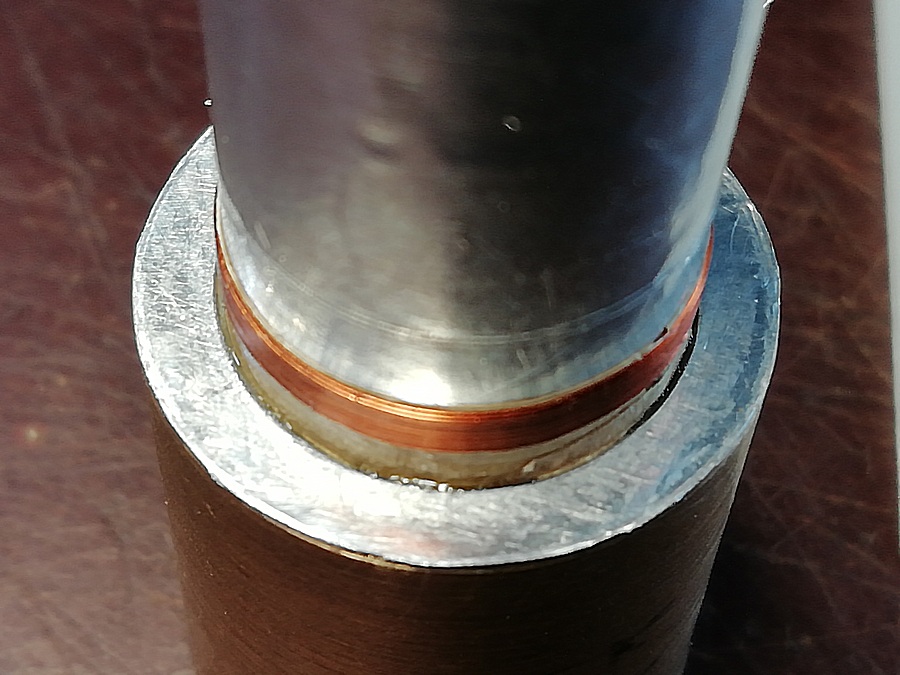

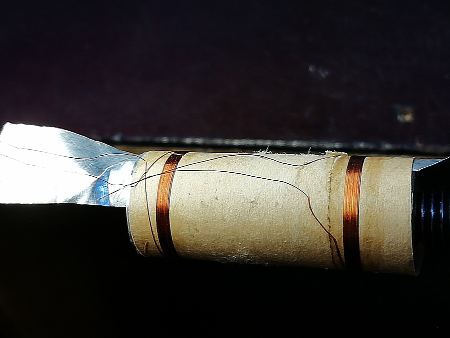

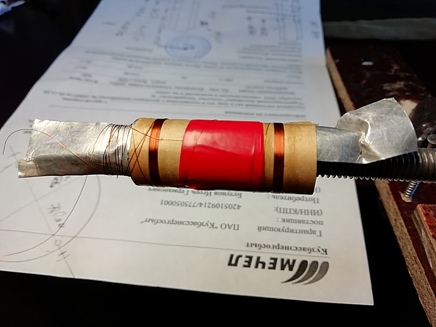

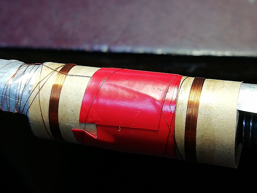

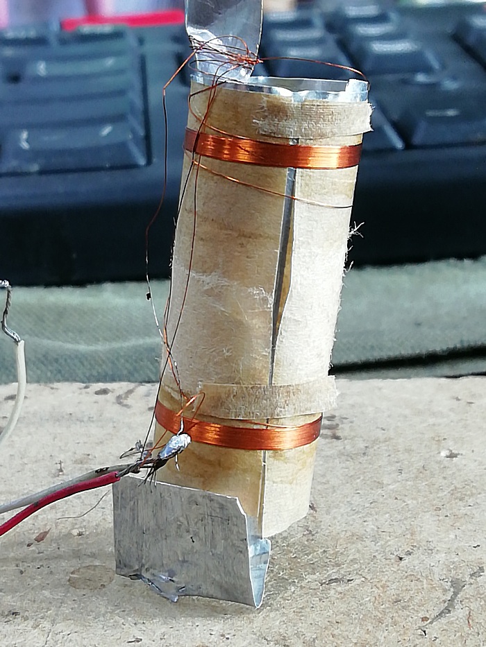

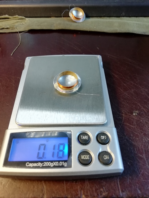

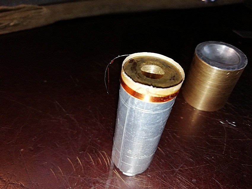

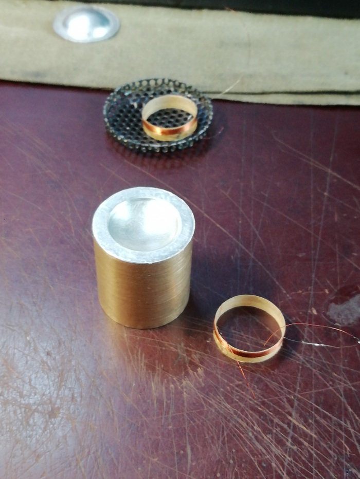

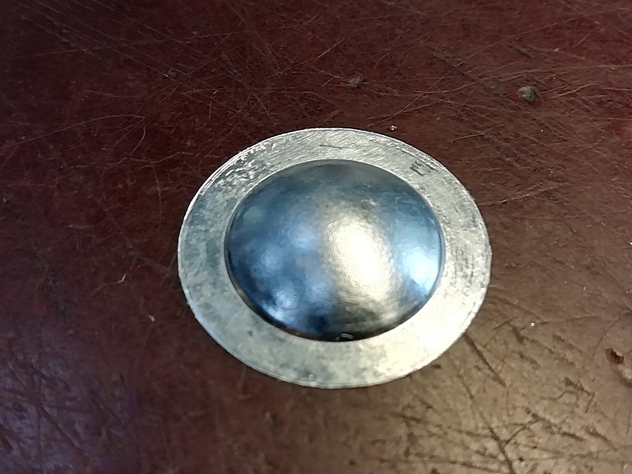

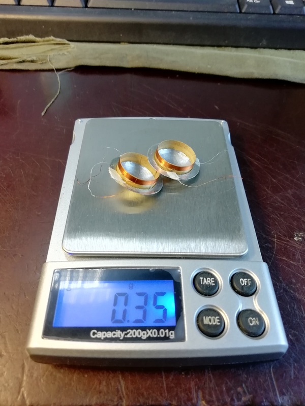

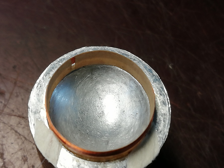

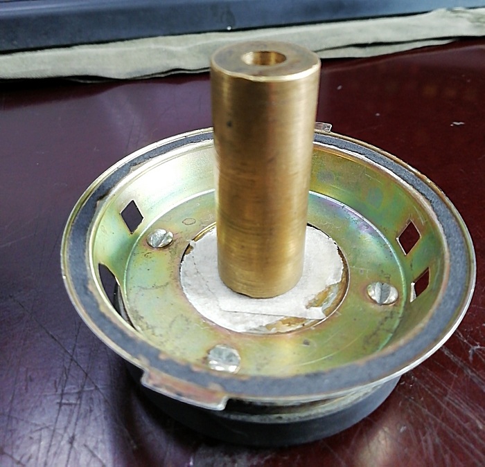

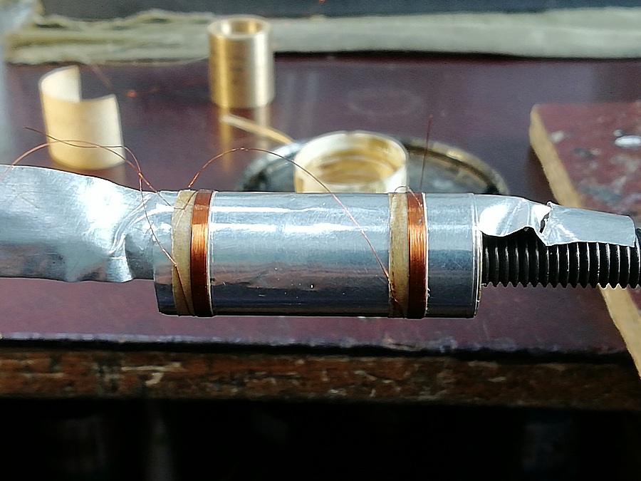

Подобрал оправки для катушки пищалки, для подвижки. Всё совпадает друг с другом.
IMG_20250512_131530.jpg IMG_20250512_131536.jpg IMG_20250512_131601.jpg IMG_20250512_131616.jpg
С некоторыми допусками на установку относительно друг для друга.
Жаль пока нет времени.

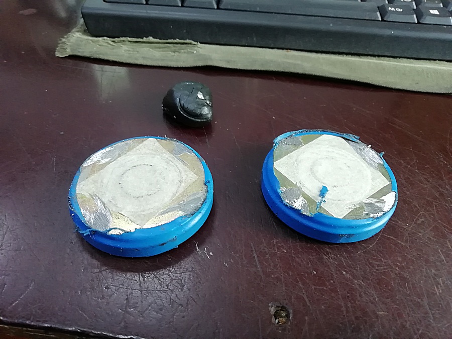

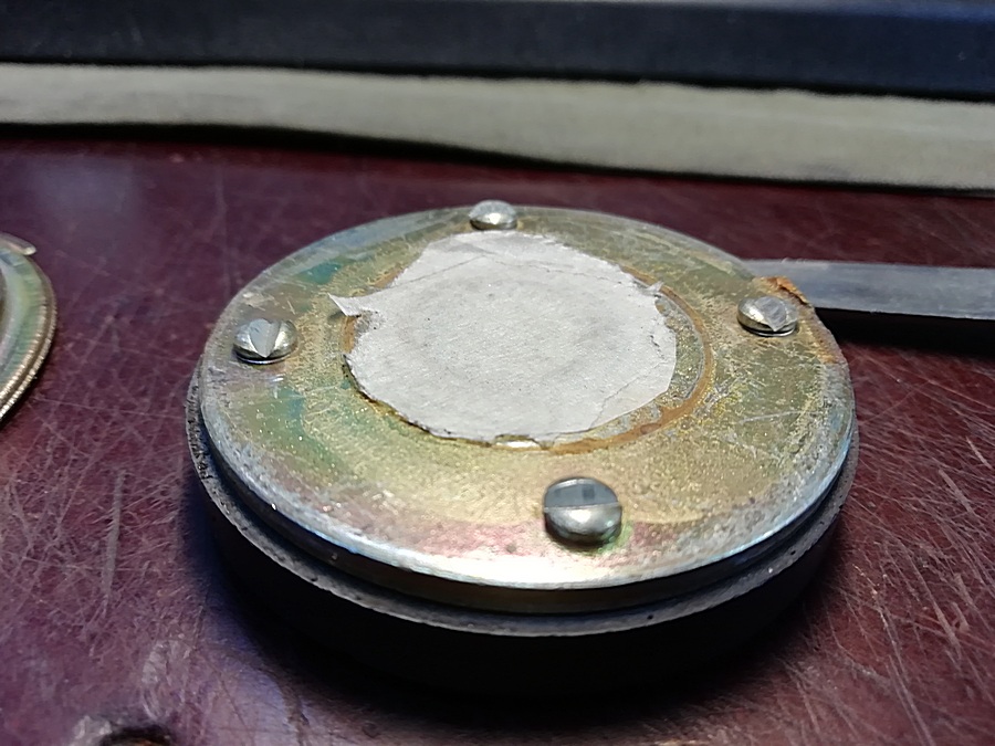

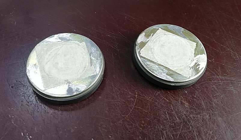

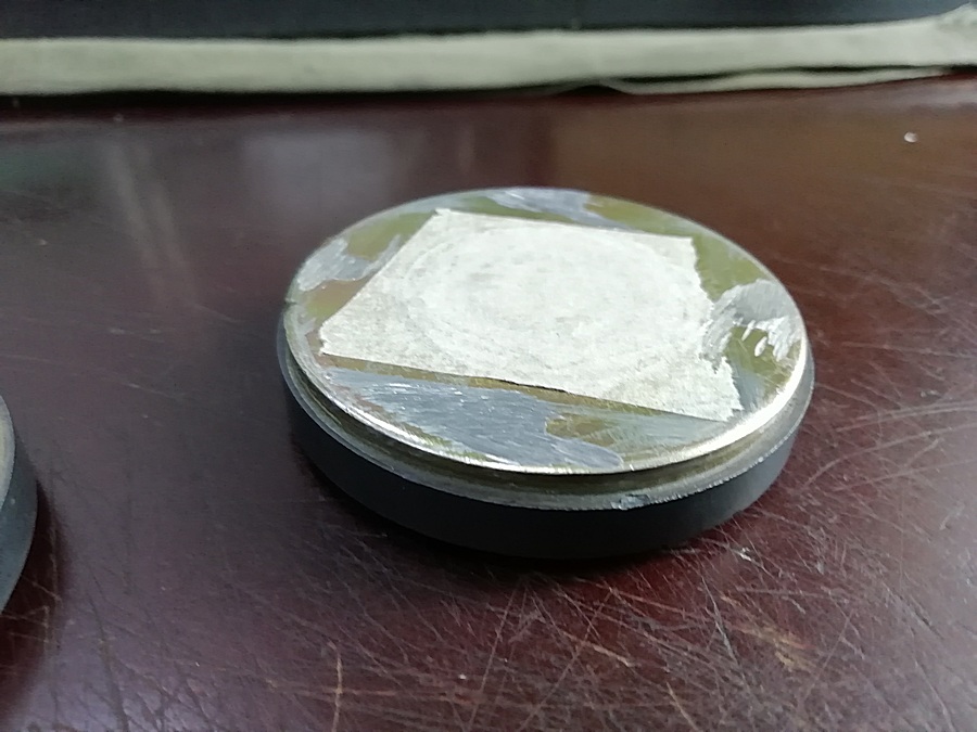

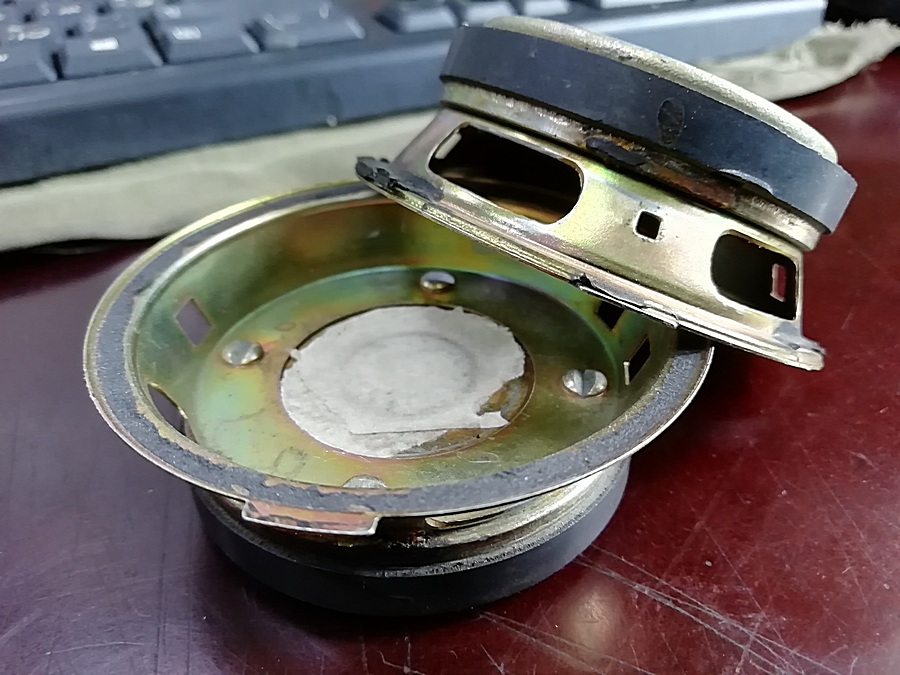

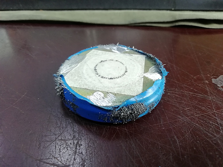

Сегодня, миссия по приготовлению МС - выполнима!

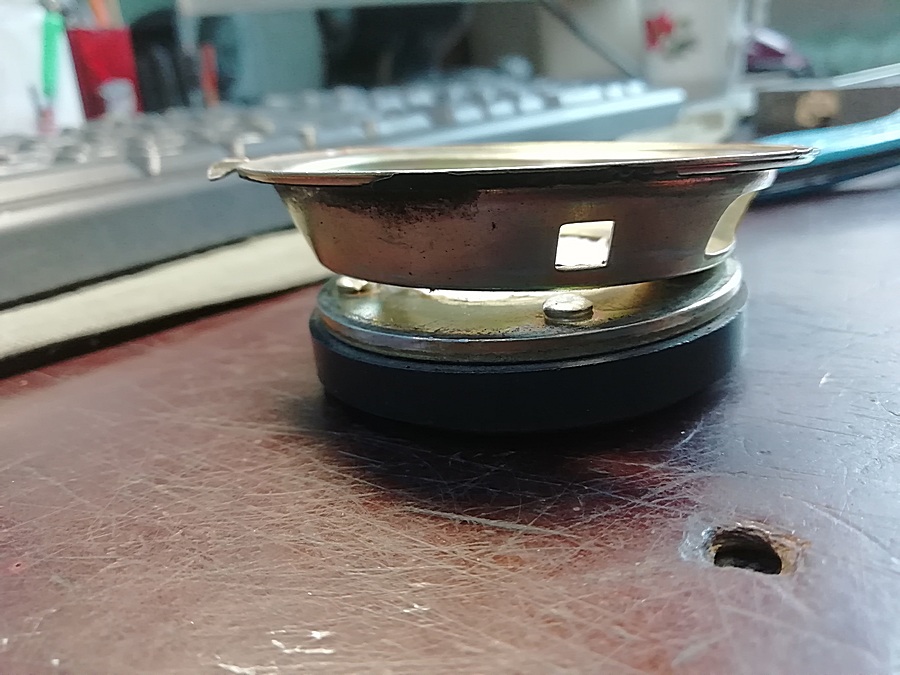

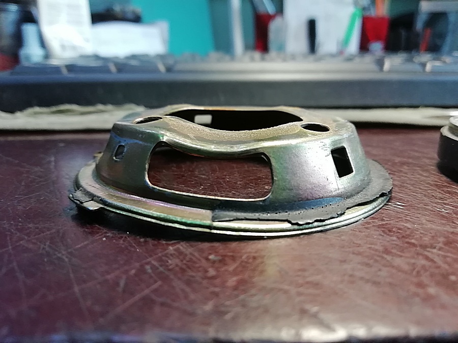

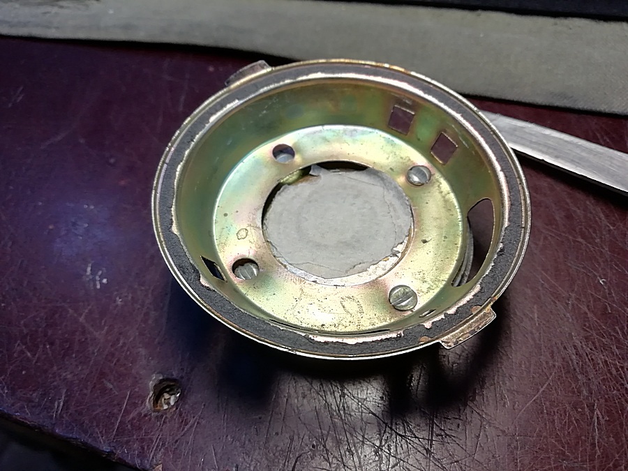

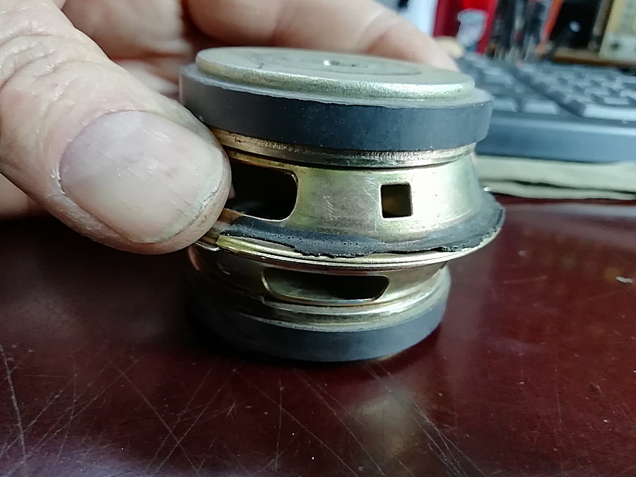

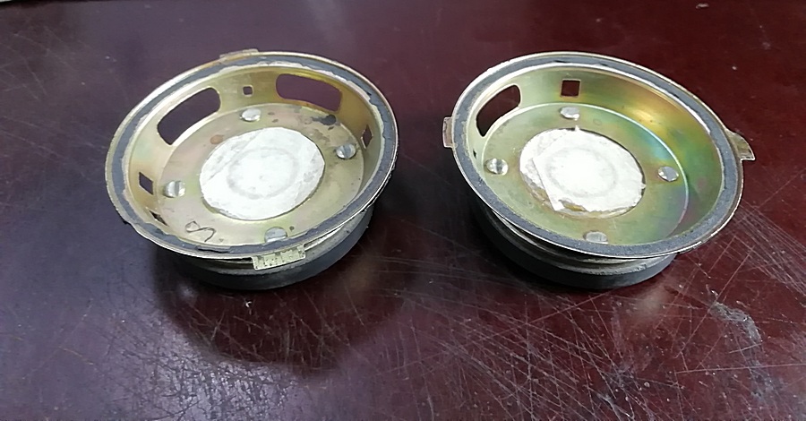

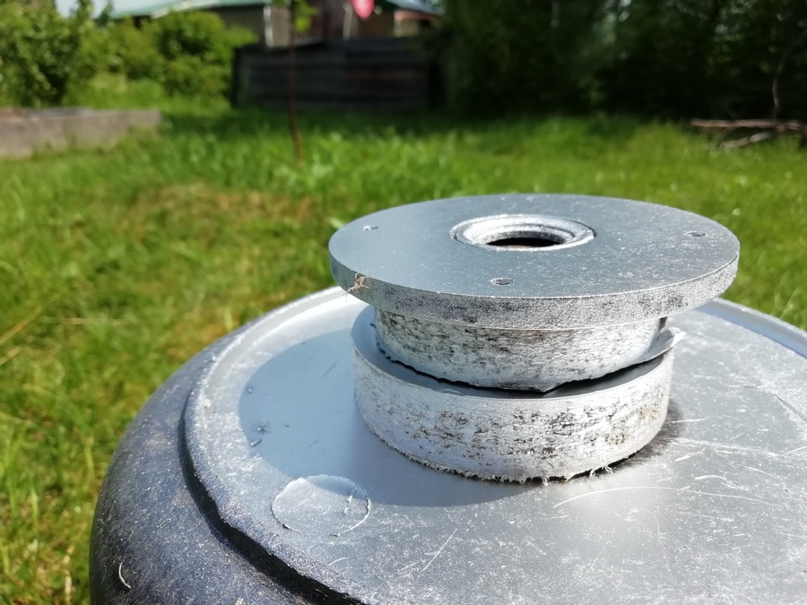

От МС оторвал корзины. Внедряя между ними лезвие ножа, а затем жало плоской отвёртки
IMG_20250513_091208.jpg IMG_20250513_091213.jpg IMG_20250513_091241.jpg IMG_20250513_091246.jpg IMG_20250513_091252.jpg
У второй корзина сидела более прочно, потому и деформация больше
Без всяких последствий для МС

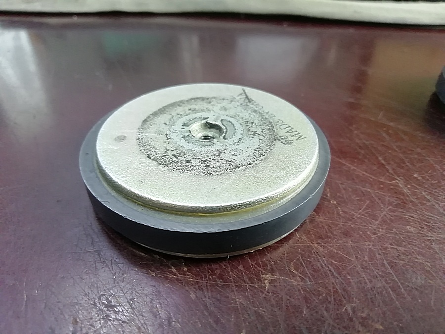

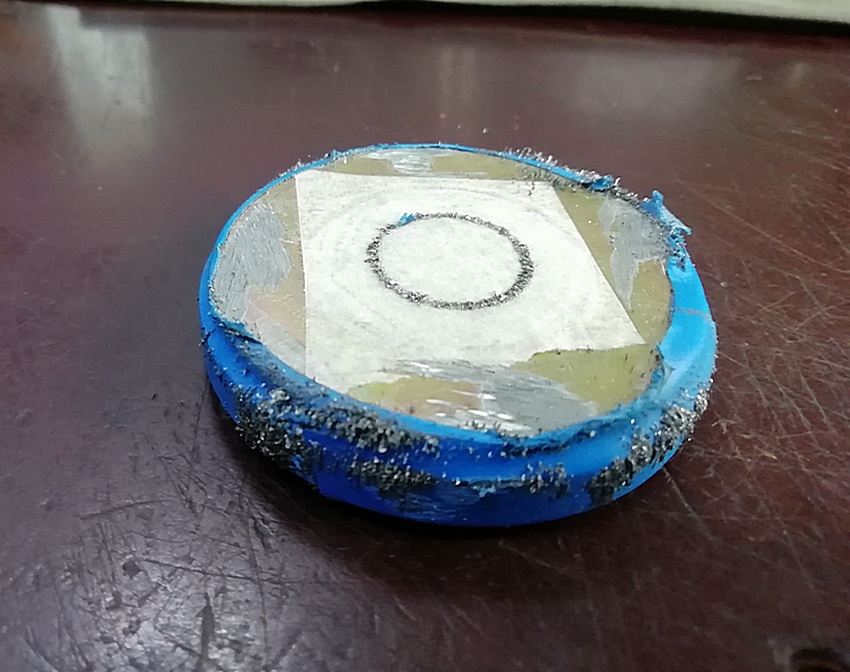

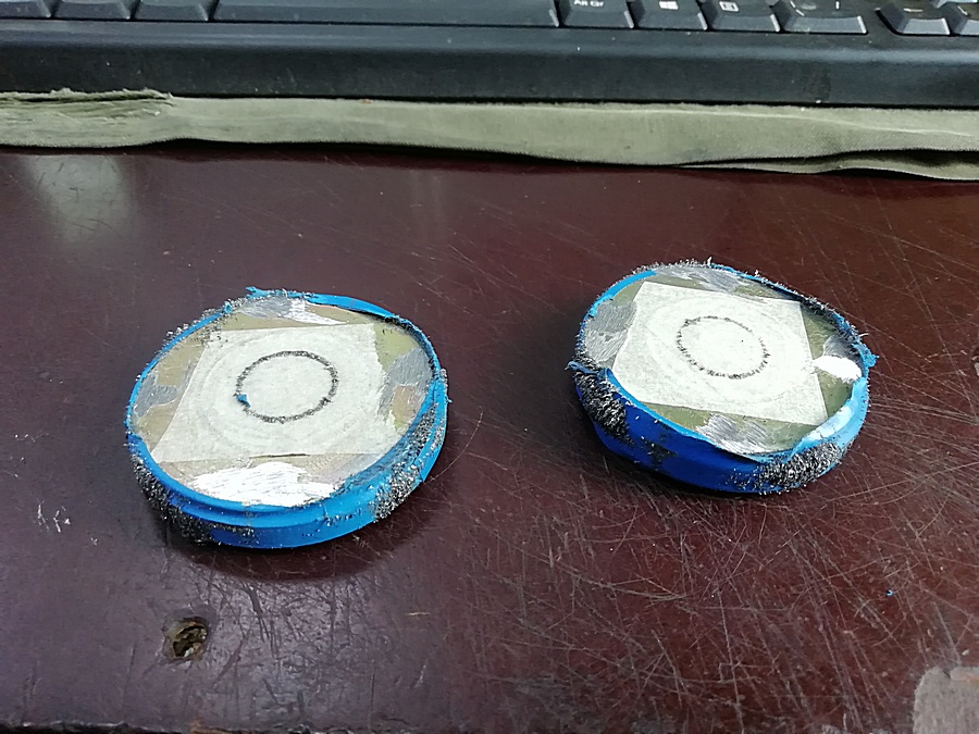

Так как необходимо удалить пукли - МС обернул в натяг синей изолентой дополнительно приклеив на зазор ещё слой малярного скотча
И на "мягком" наждачном станке, ободрал пукли
Имея большинство опилок по стыкам магнит/фланцы. С минимумом их в районе зазора
Начерно опилки снял пальцами. Начисто куском сырой резины
В итоге пусть и не пасхальные яички, но всё же...

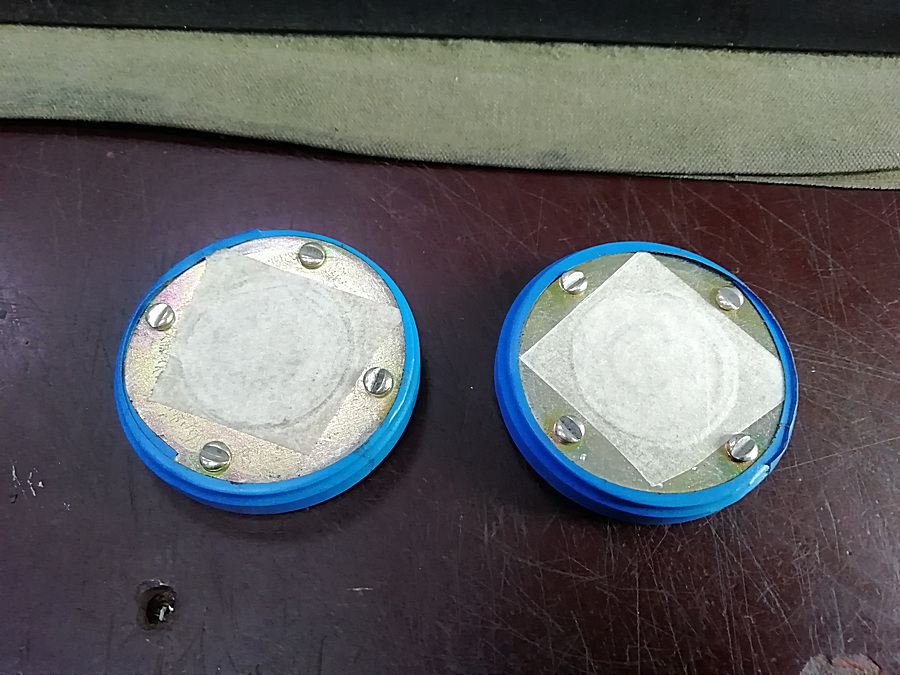

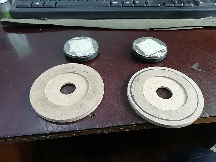

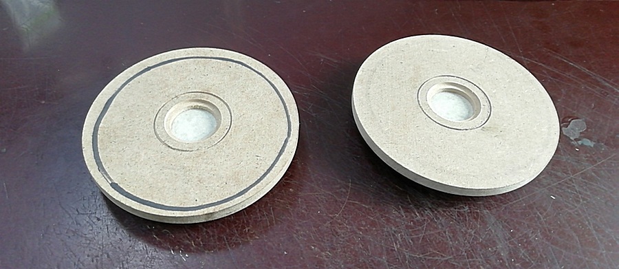

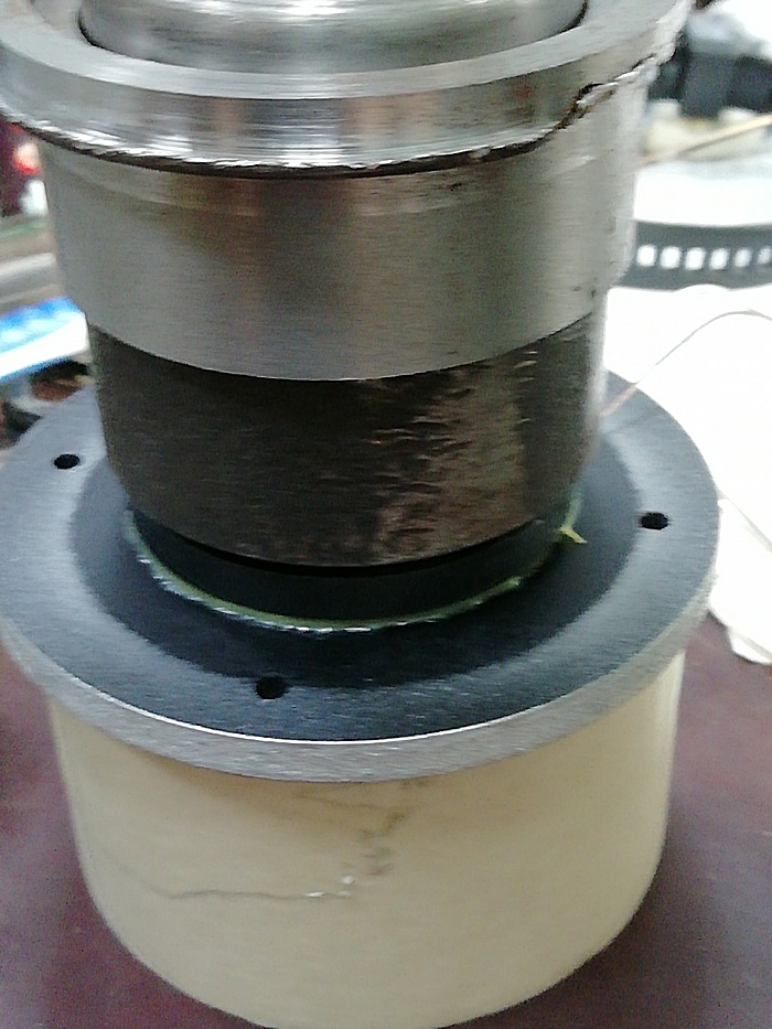

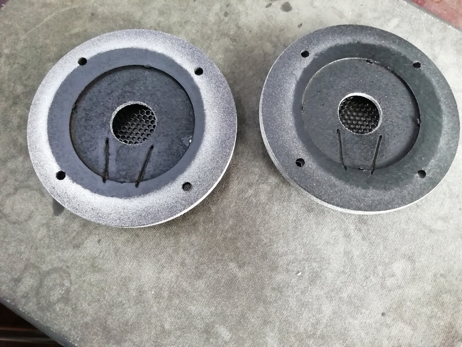

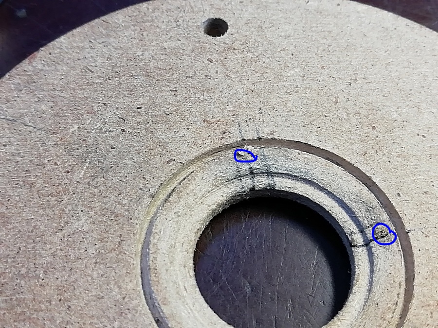

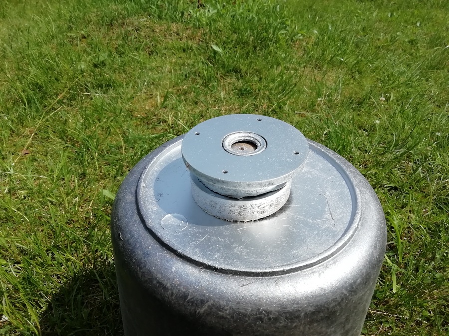

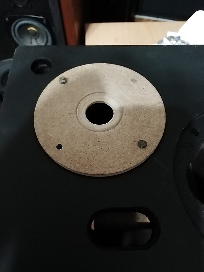

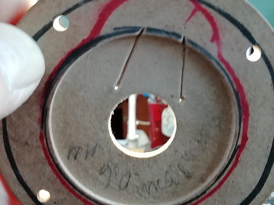

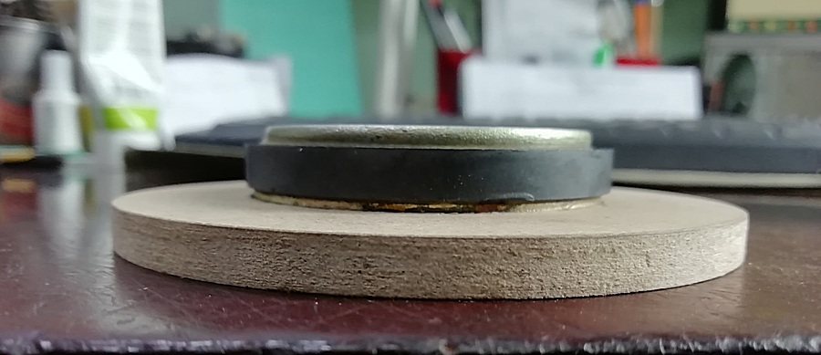

Примерил МС и на фланцы
IMG_20250513_132945.jpg IMG_20250513_132956.jpg IMG_20250513_133009.jpg IMG_20250513_133024.jpg

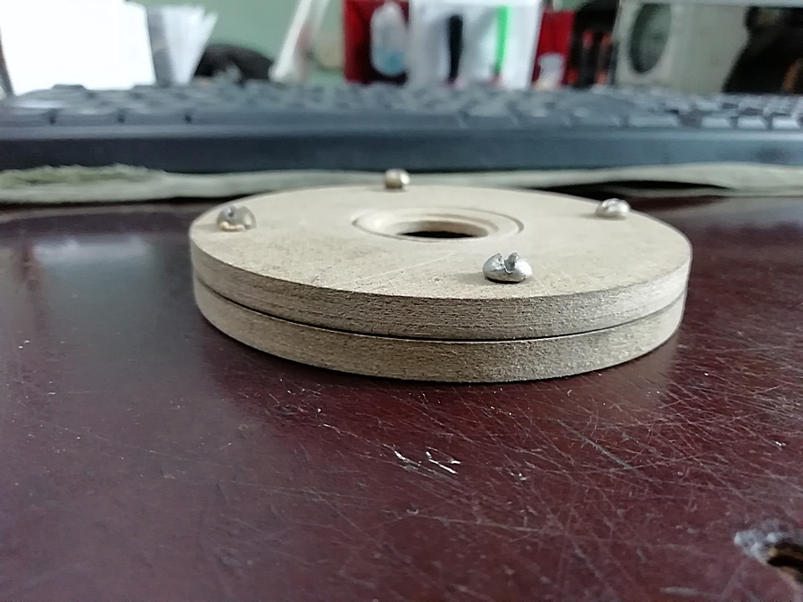

Оказалось чуть прослаблено место посадки. Я чуть завысил. Вместо 52,5 мм указал 53,0 мм. Токарь тоже чуть завысил. Вместо 53,0 мм сделал 53,7 мм. Нормальный такой разбег!
Придется искать материал толщиной в 0,6 мм, вырезать шесть вставышей. И устанавливать по три штуки (120 градусов) по окружности проточки. Тогда МС встанет как влитая!

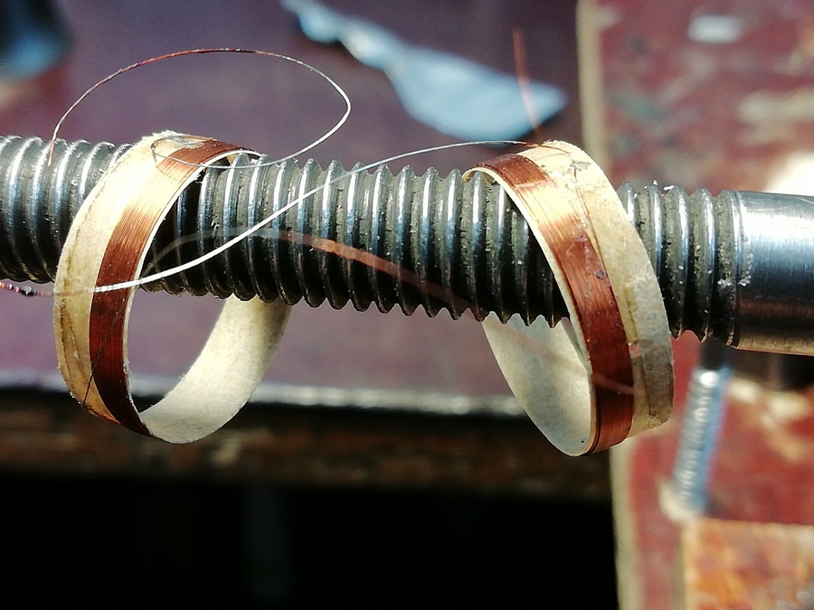

Да ниткой нужной толщины так же как я ,под БФ обмотай и будет всё чётко.

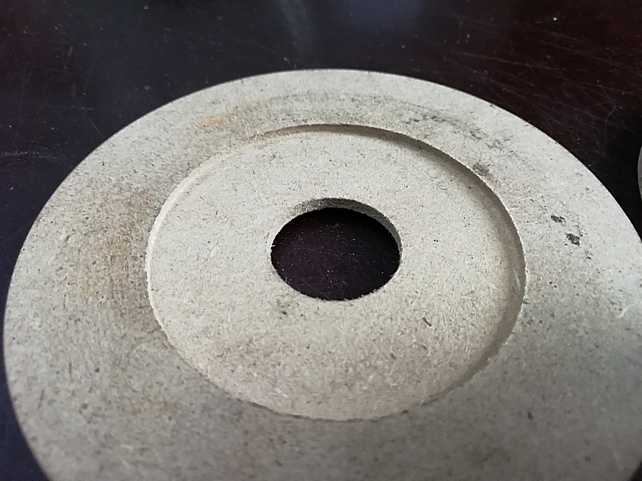

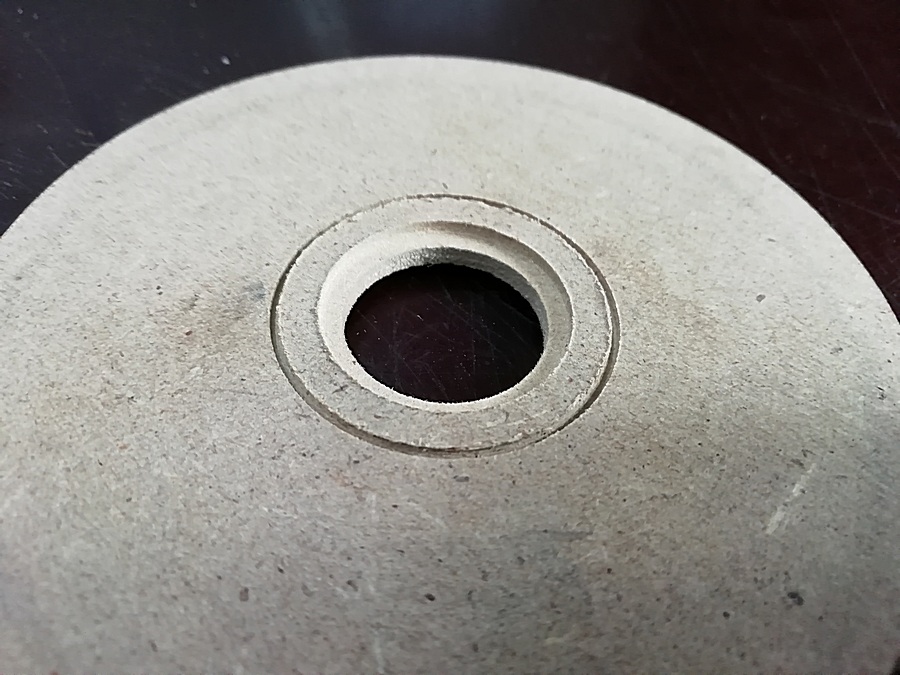

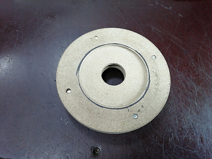

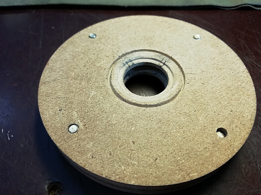

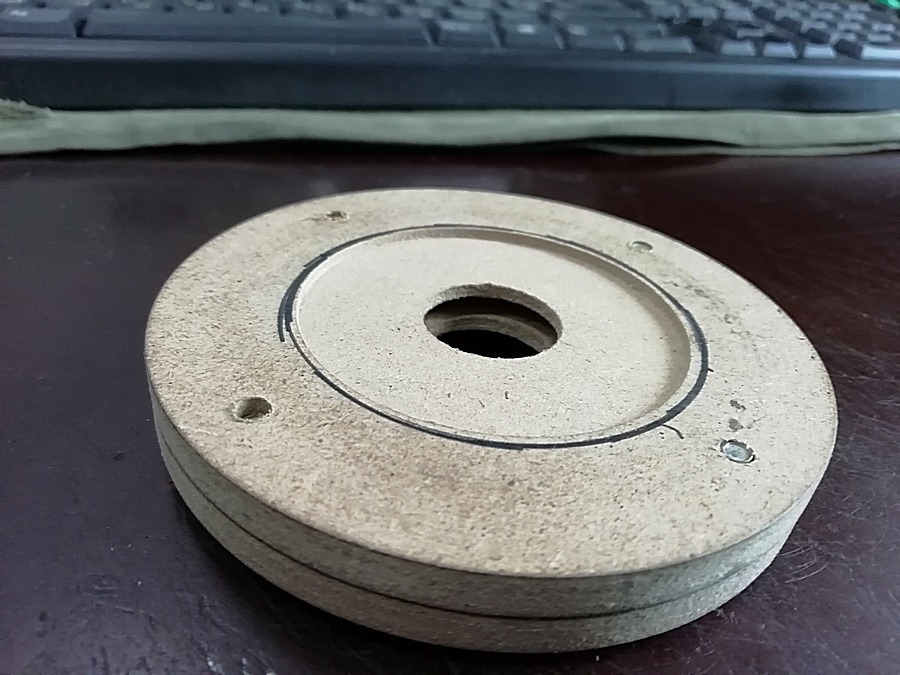

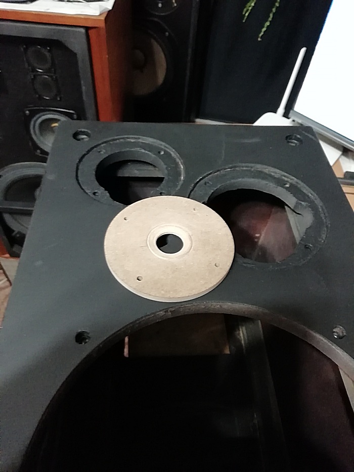

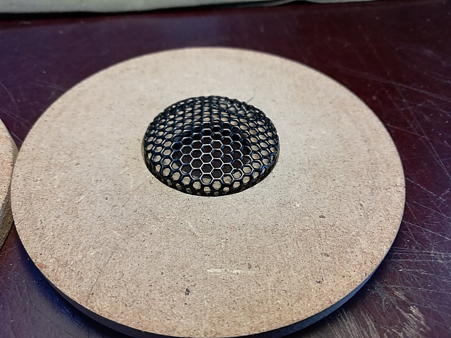

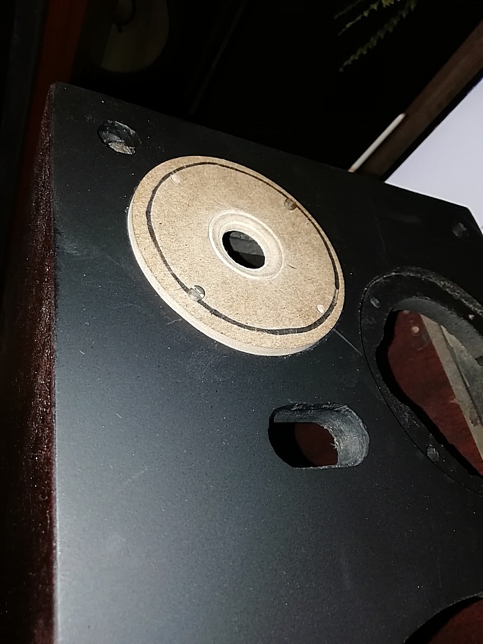

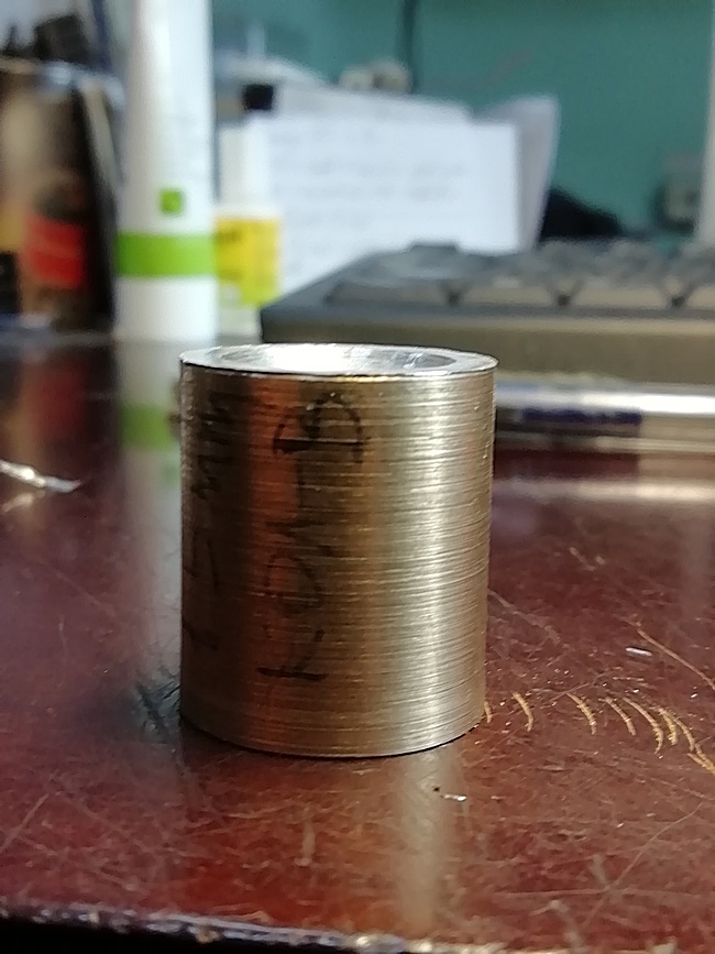

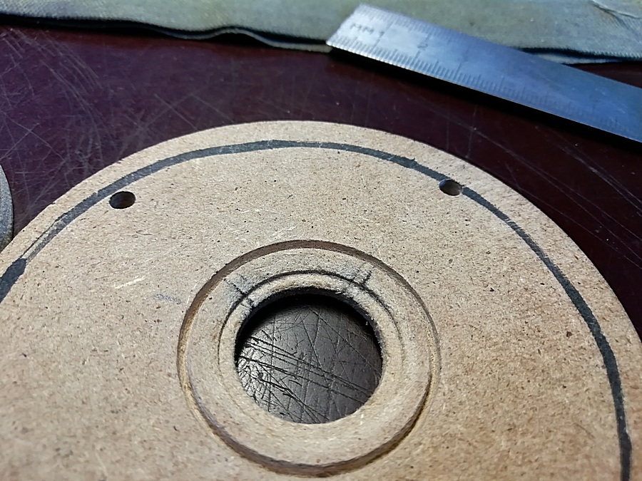

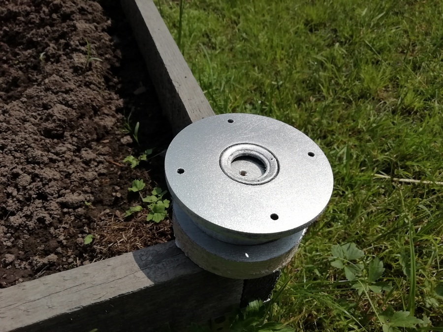

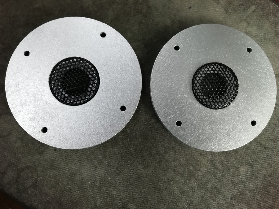

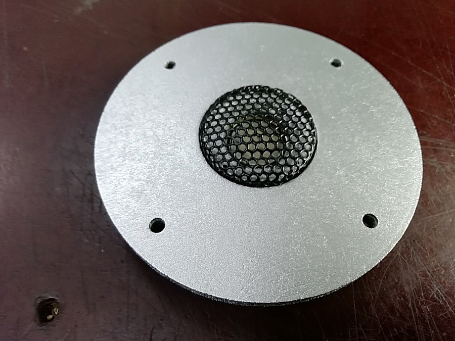

Токарь собирается на пенсию... это печально!

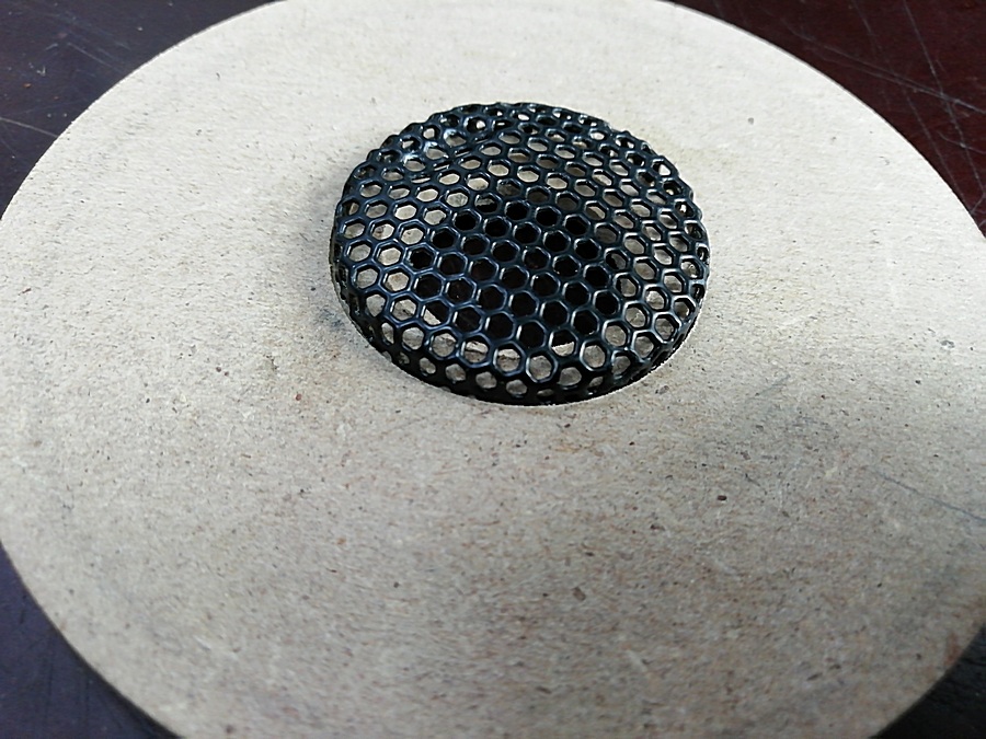

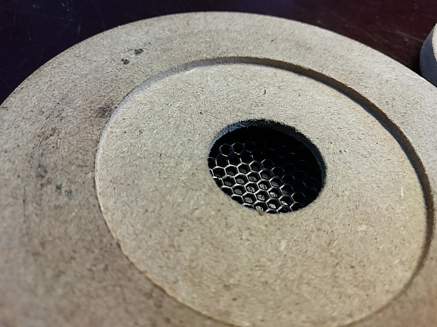

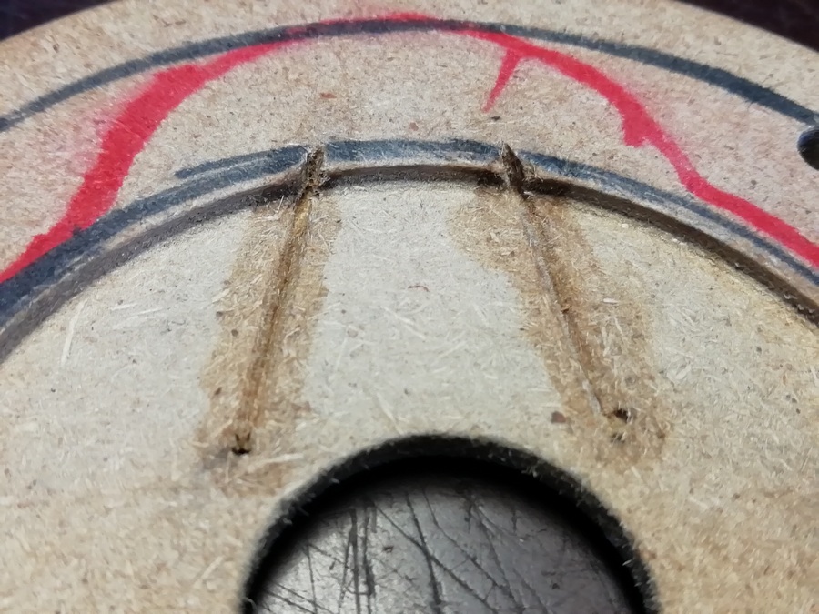

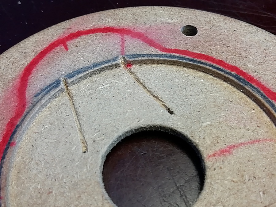

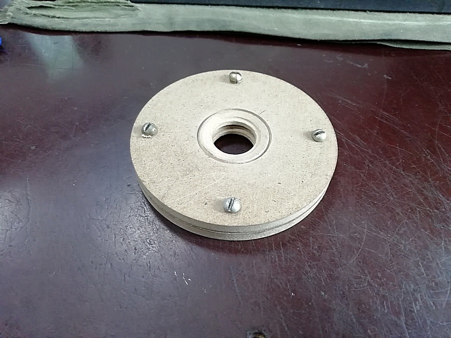

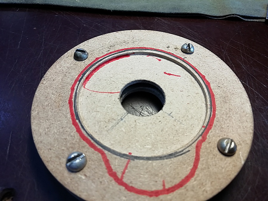

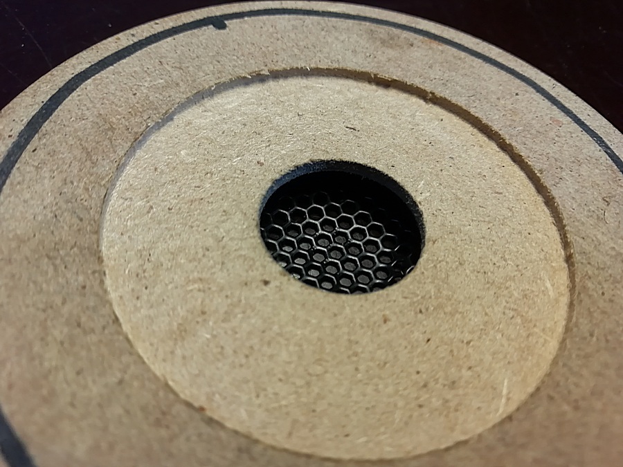

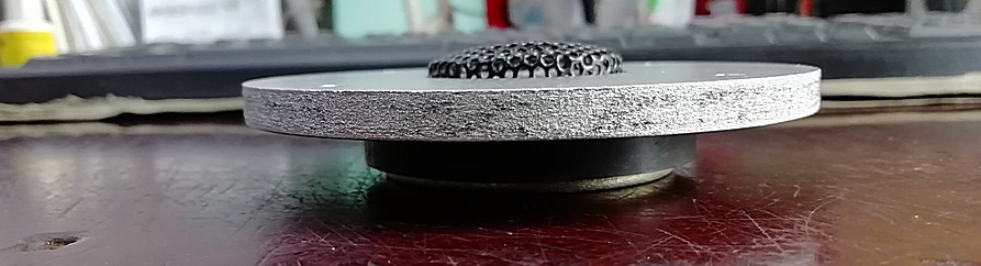

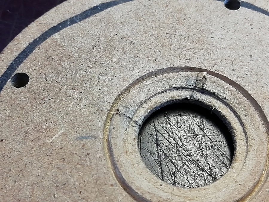

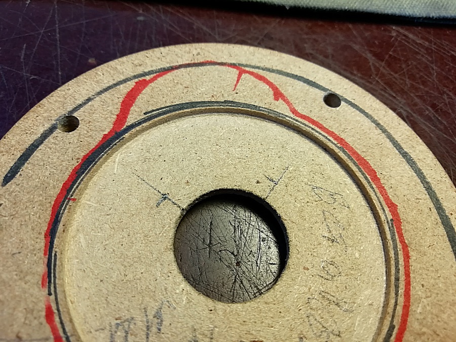

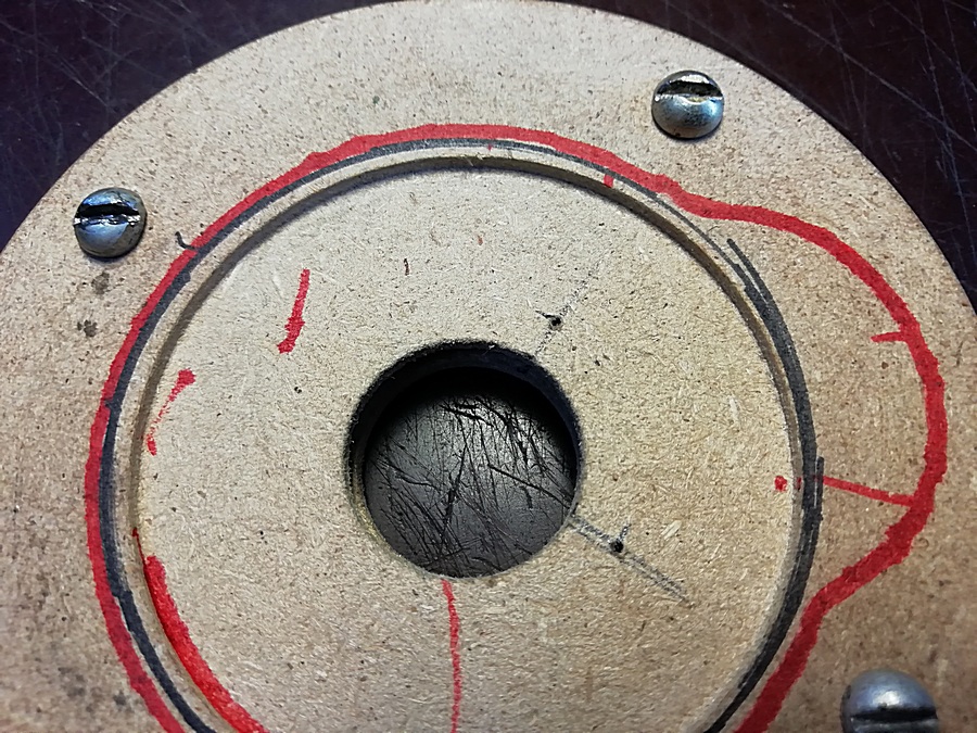

Выточил он мне фланцы. Где-то прямо в размер. Где-то взял лишка. Где-то не дотянул. Раньше за ним такого не наблюдалось. Сколь нарисовано - столь и делал.

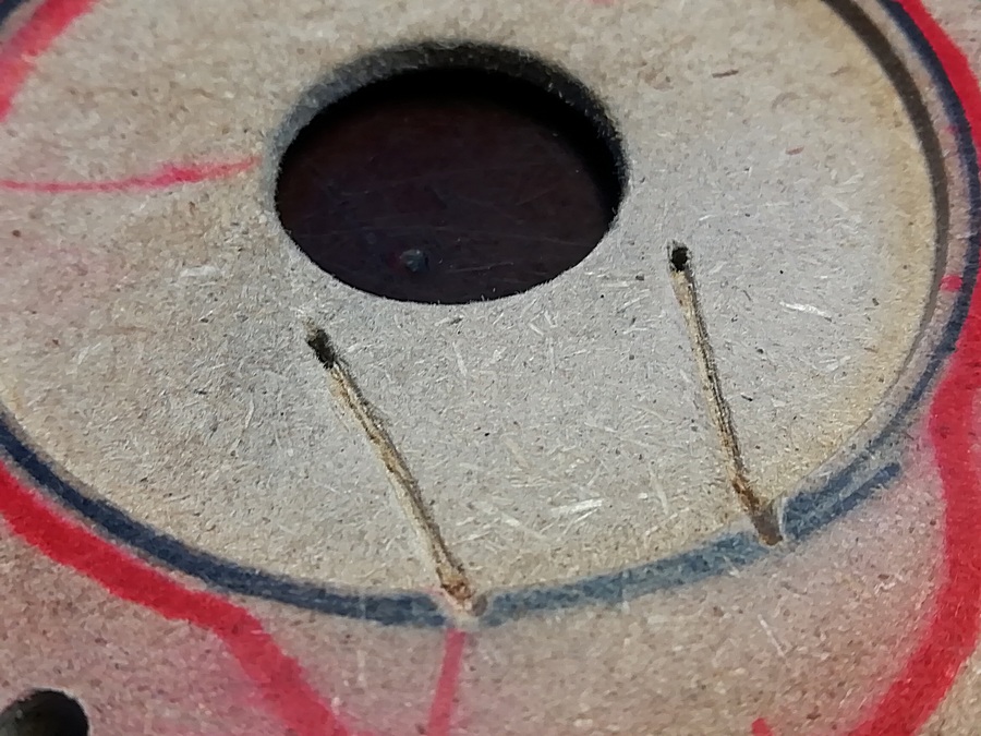

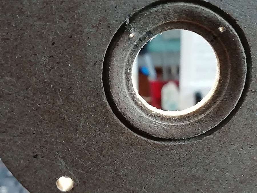

Под защитные сетки пришлось расширять паз в сторону центра. Пока сеточки не стали укладываться с лёгоньким натягом. Приклеивать их не хочу. Мало ли...
Так как подвижка будет утоплена во фланец на глубину 2,0 мм, снял фаски от её посадки до сетки.
IMG_20250514_130928.jpg IMG_20250514_130934.jpg IMG_20250514_130946.jpg IMG_20250514_130959.jpg IMG_20250514_131002.jpg IMG_20250514_131005.jpg IMG_20250514_131017.jpg IMG_20250514_131020.jpg IMG_20250514_131023.jpg

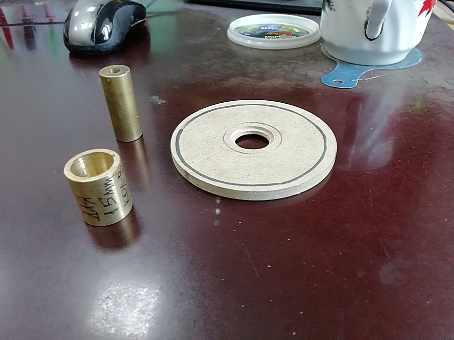

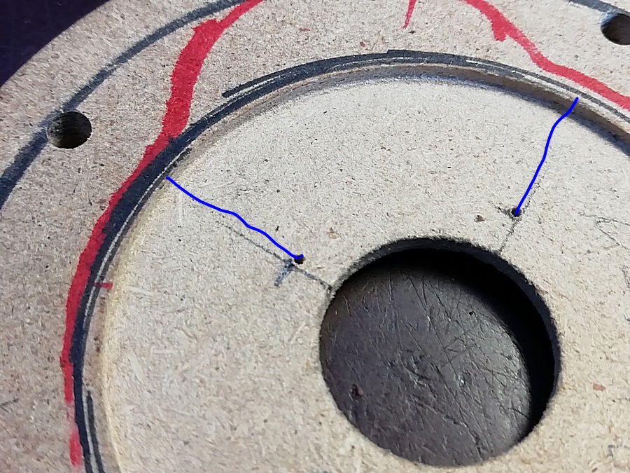

Осталось разметить крепёжные отверстия будущих головок и можно красить.

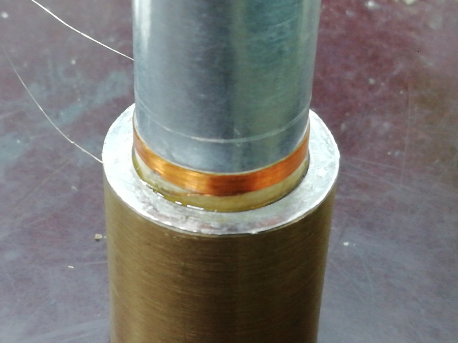

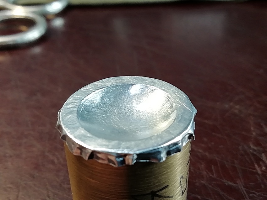

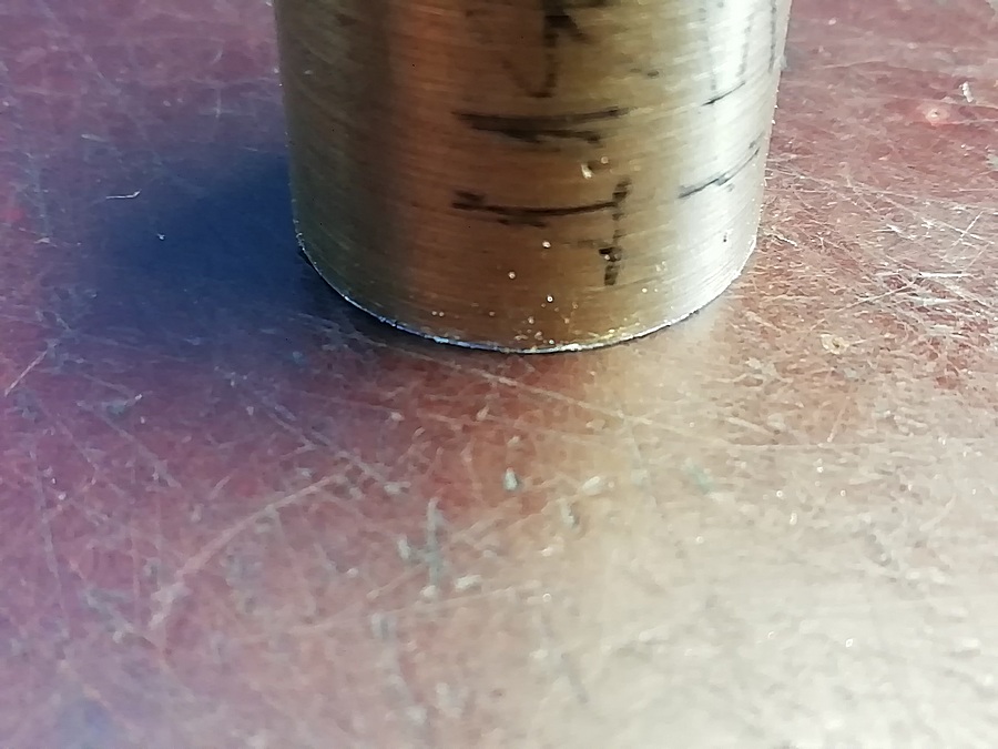

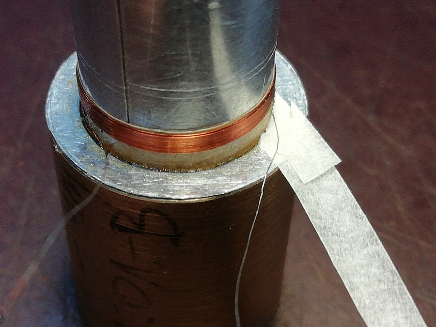

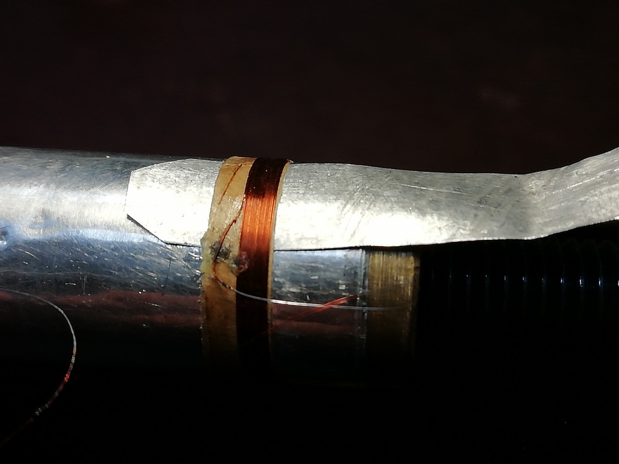

Оправка для катушки оказалась меньшего диаметра чем нужно. Оправка нужна как минимум 16,0 мм диаметром, а та что на фото 15,5 мм.
На 16,0 была. Нужно найти. Она дома. Тогда можно и подвижку выкатывать.
