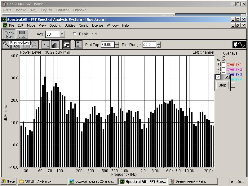

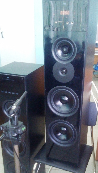

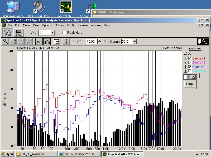

Попросили колонки посмотреть, китайские. Посмотрел. Решил вам показать.

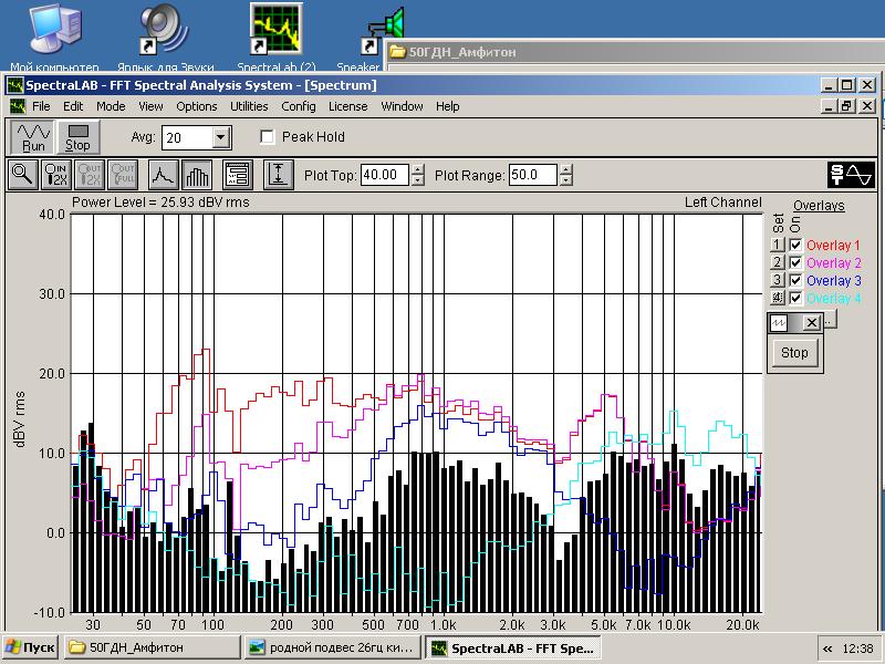

Померил АЧХ

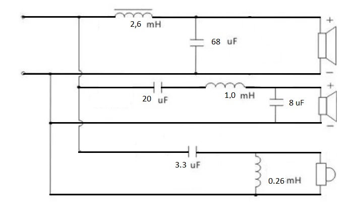

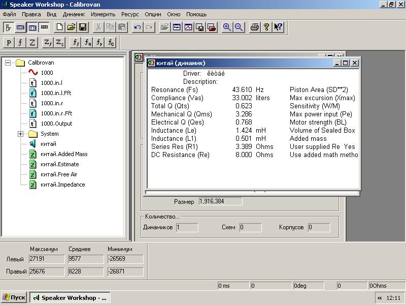

решил посмотреть что внутри. На ВЧ фильтр - 3.3 мкф. На СЧ - 68 мкф. НЧ - два в паралель

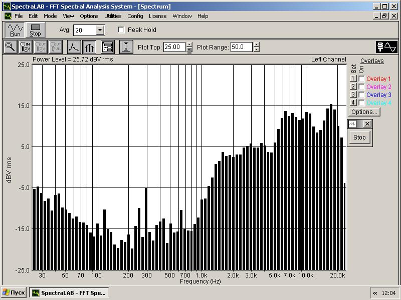

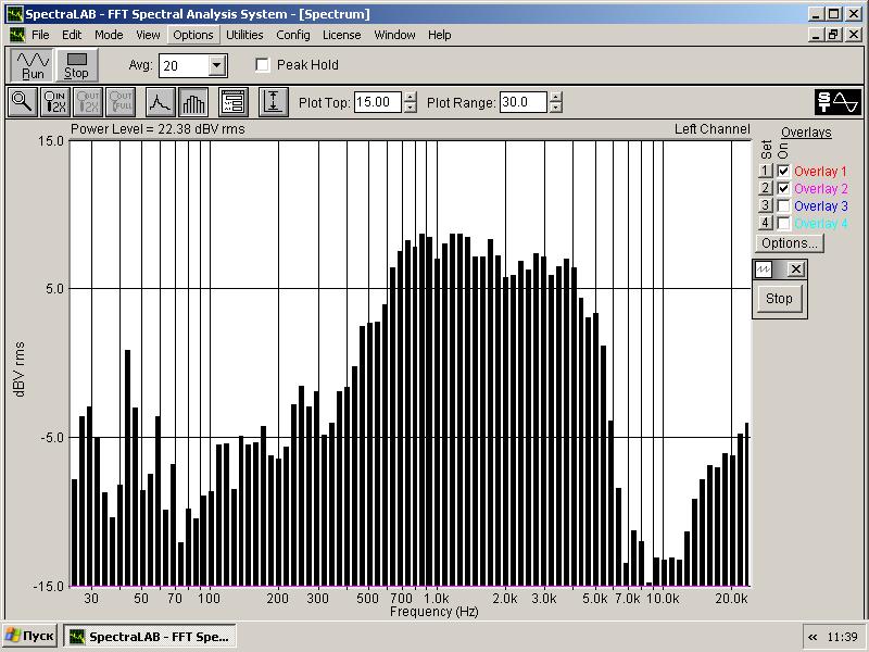

АЧХ ВЧ и СЧ по отдельности
Сзади два огромных фазоинвертора. Резонанс где то на 24 гц забабахали. Вообщем долго не послушаешь :) надоедает.

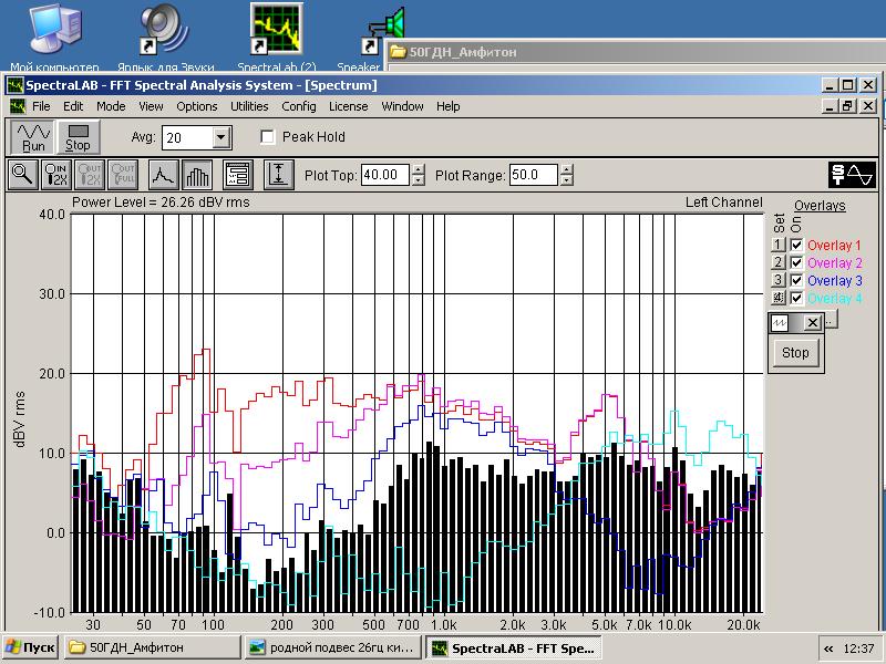

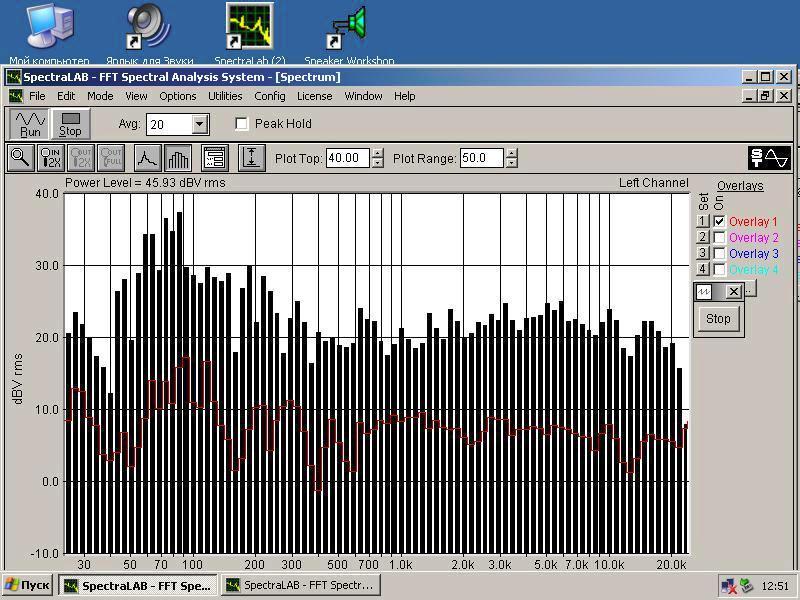

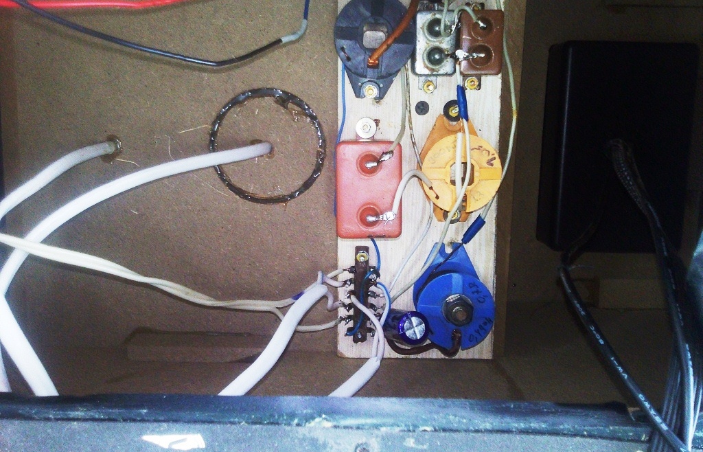

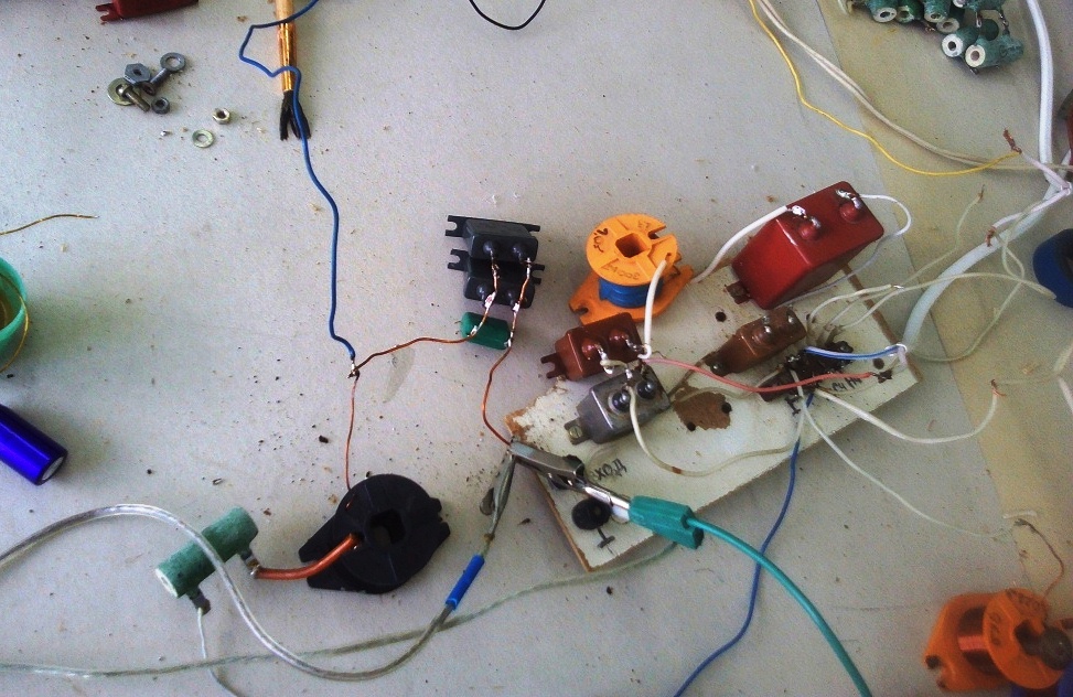

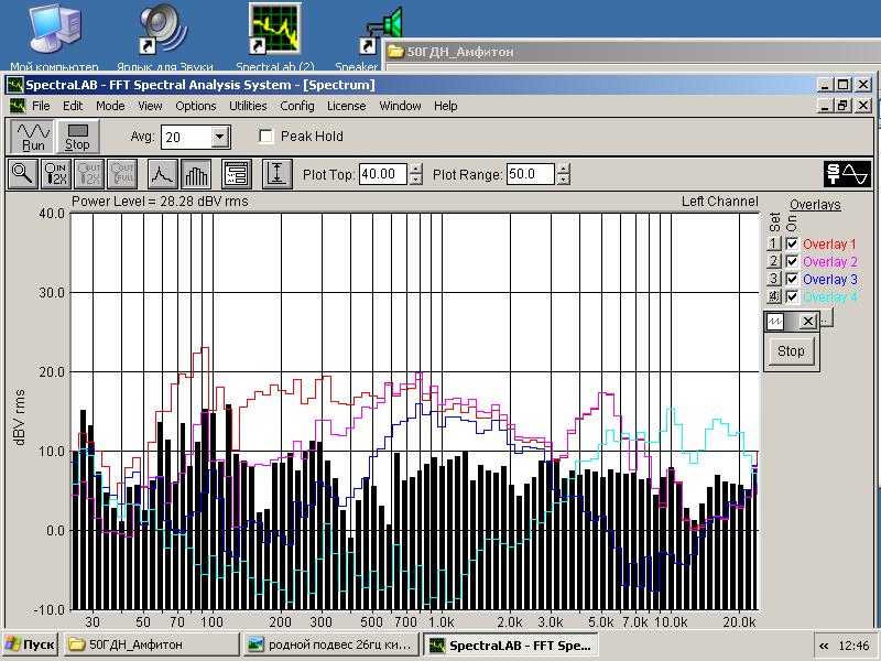

Решил попробовать фильтры из того что не жалко (не буду же нормальные катушки на это тратить)
IMG_20200609_135213.jpg фильтр.JPG ВЧ_30см_с_фильтром.JPG СЧ импеданс без фильтра.JPG СЧ с фильтром.JPG СЧ_ВЧ_сшивка_в_фазе_метр.JPG СЧ_ВЧ_сшивка_противофаза_метр.JPG
Ну и пока вот так вот
АЧХ общая с двух метров. Ужас ужасный конечно. :) Но стало лучше. ВЧ как не крутил, бесполезно - провал как есть так и есть

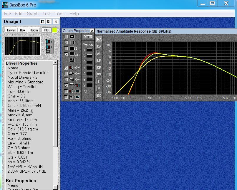

Так и предложу хозяевам - динамики явно не для ФИ. С заткнутыми резонанс системы становится 53 гц. И на НЧ ровнее все.

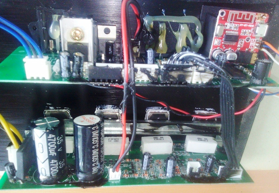

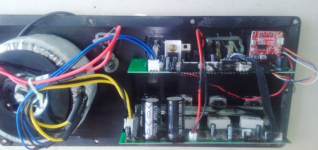

Воткнул МП3 с блютузом (попросили до кучи :) )

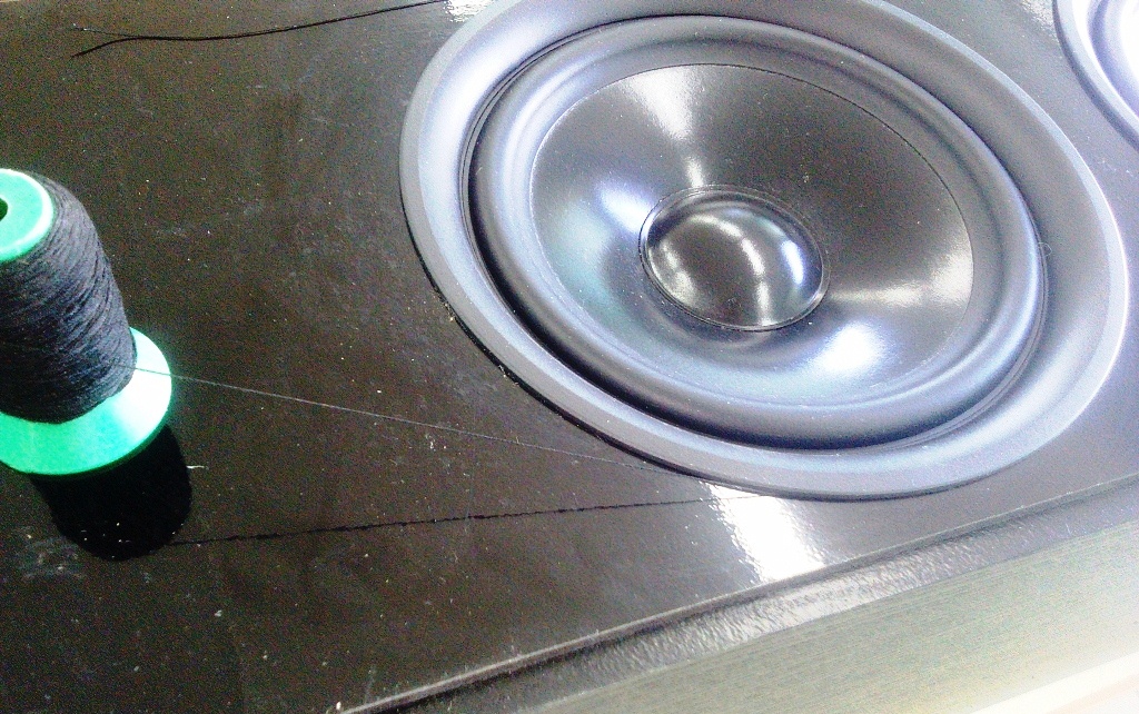

Спаял воедино, установил. Кстати, для того чтобы добраться до динамиков пришлось воспользоваться ниткой суровой и феном (все посажено на клей). Ну и до кучи - схема...В качестве рекомендации предложил заткнуть ФИ и натолкать ваты..Симулятор примерно показывает правду:IMG_20200611_112506.jpg IMG_20200611_112543.jpg IMG_20200611_125404.jpg IMG_20200611_134430.jpg итог предварительный.JPG симулятор.JPG

Усилок тоже супер;)

АЧХ колонки чудовищная, средник шкварит на самых мерзких 5-6 кгц. бас -вообще типа гвоздь в задницу. Мерзость. Где нужно ровно- там горб или яма. Колонка звуком наизнанку.

Две маленькие подробности. Какова толщина стенок? Такого типа оформление встречается в самоделках с 10ГД-36. Высокая добротность (0,7-0,8), а суют в ФИ. Даже в ящике с ватой при таких размерах будут проявляться резонансы корпуса, особенно, если стенки тонкие и нет стяжек. Для таких изделий хорошо подходит тщательно изготовленный ПАС. Именно тщательно! + Стяжки с натягом.
Это хороший урок всем самодельщикам.
