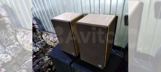

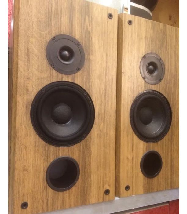

Приветствую!
Прошу помощи. Выбираю винтажную акустику. Может кто-то имел дело с такой...
Акустика нужна под лампу, SE.
Спасибо.

А как можно что-то советовать, если грили не сняты, что там внутри - непонятно. Ротели- там динамики тонкие, легкие, баса не будет .
Сам склоняюсь к варианту номер 3.
Попрошу продавца сделать фото без грилей.
Педположительно выглядят так

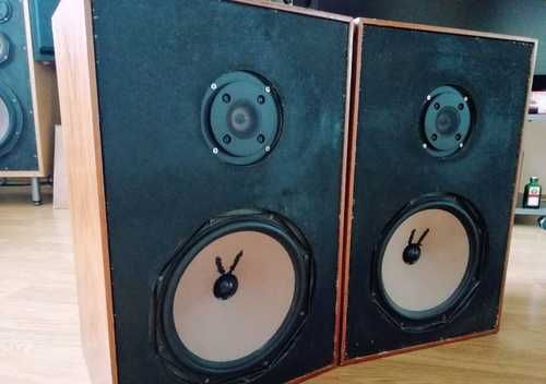

Филипсы восьмиугольные обнадеживают. Да и пищалки у них были очень удачные.

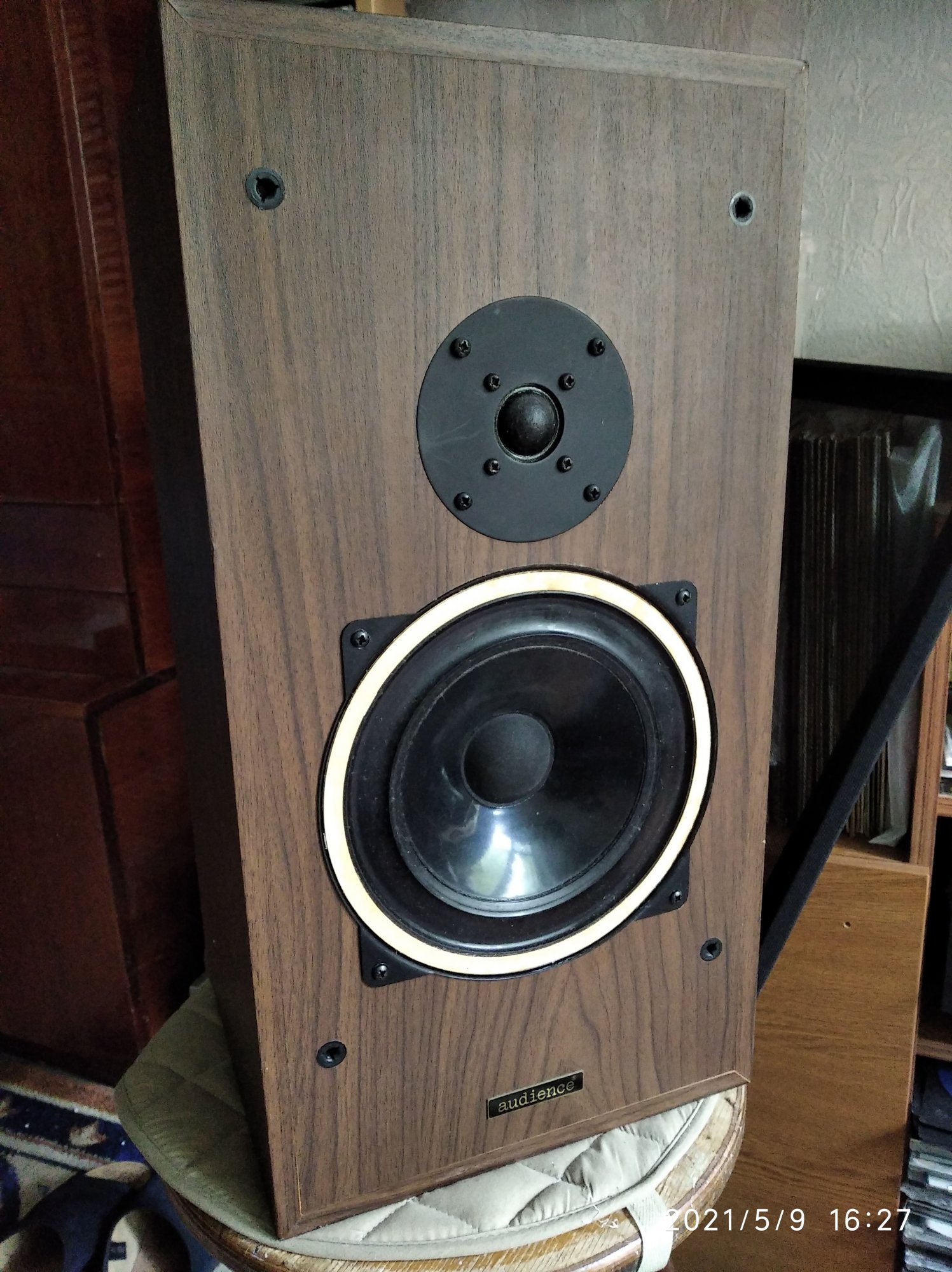

Из того, с чем тесно знаком и нравится, мог бы посоветовать вот это.Хотя пищалку буду менять на получше.
    472.4 KB · Просмотры: 233
Александр, это Динаудио?
И еще вопрос...
Выходной трансформатор намотан под 8 ом. Ели подключу акустику 4 ом, деградация звука будет заметна?
Это Аудакс, Аудиенс. Там пищалка проблемная, но фирма умудрилась её кривожопость как-то чудом поженить с басовиком. И получилось неплохо. АЧХ достойная, звук нормальный.
Но чтобы вывести звук в идеал, нужна пищалка ровная. Зато басовики просто гениальные.

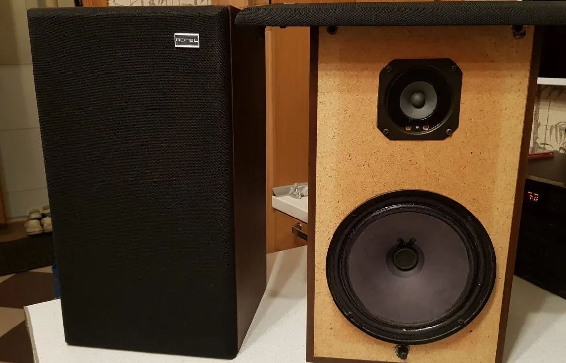

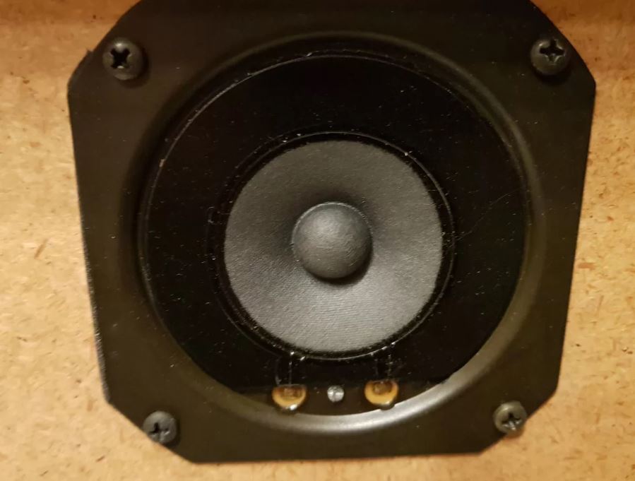

Визуально понравились те ROTEL, что Вы забраковали
Бумажный диффузор, подвес вроде не резина, а ткань с какой-то незасыхающей пропиткой.
И я всегда думал, что это хорошо, легкий диффузор..

Диффузор малой массы средину прорисует дивно, а вот баса не создаст, не продавит своей массой объём ящика. Баланс такой колонки смещен в средину, баса или вообще нет или нужно домысливать, там навскидку 70 герц, ниже обвал.

1)В варианте 3 -пищалки не Сименс,а Филипс.На твёрдую четвёрку "Philips AD0160/T4".такие например стоят в Телефункен тл80 и тл90. ,с чуйкой 92,8 Дб.
2)Из всего что здесь обсуждается под цели (SE) топикстартера ничего не подходит ни по сопротивлению ни по чувствительности, ни по стыковке к лампе.
Возможно у меня склероз, конечно. Но на фото пищалки весьма не айс, очень кривые, я пытался их применять, было несколько новых.
Да, и правда Филипс. Прошу прощения, просто спутал марки.

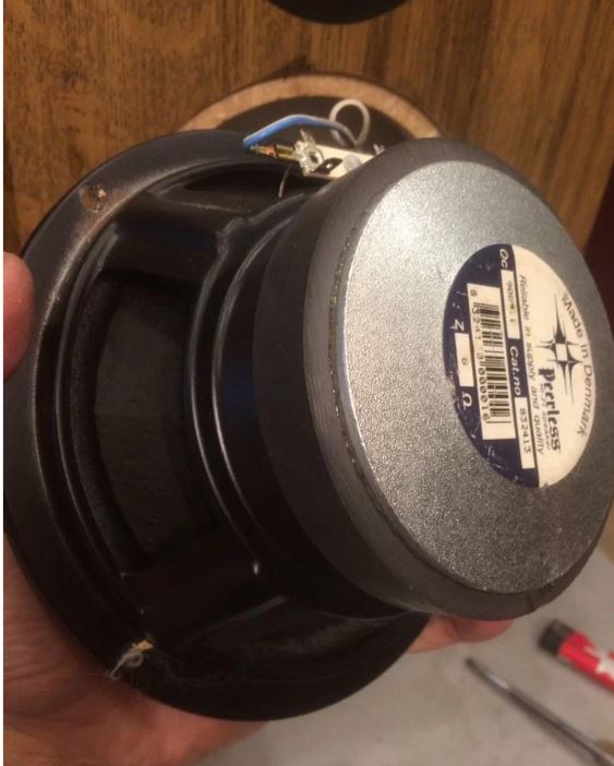

Я бы посмотрел на Пирлесах, с бумажными подвесами, обычно у них чуйка достаточно высокая.

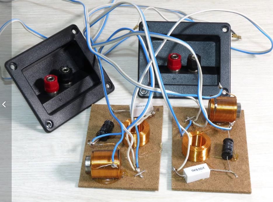

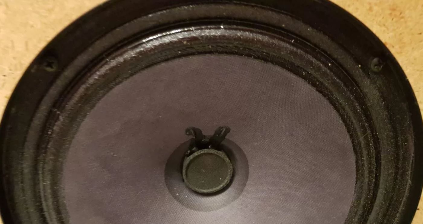

как насчет такой?
audiowell MP 150​
продавец пишет, что динамики пирлес
    60 KB · Просмотры: 190
    55.2 KB · Просмотры: 203
вот потроха
8 Ом
    122.1 KB · Просмотры: 183
