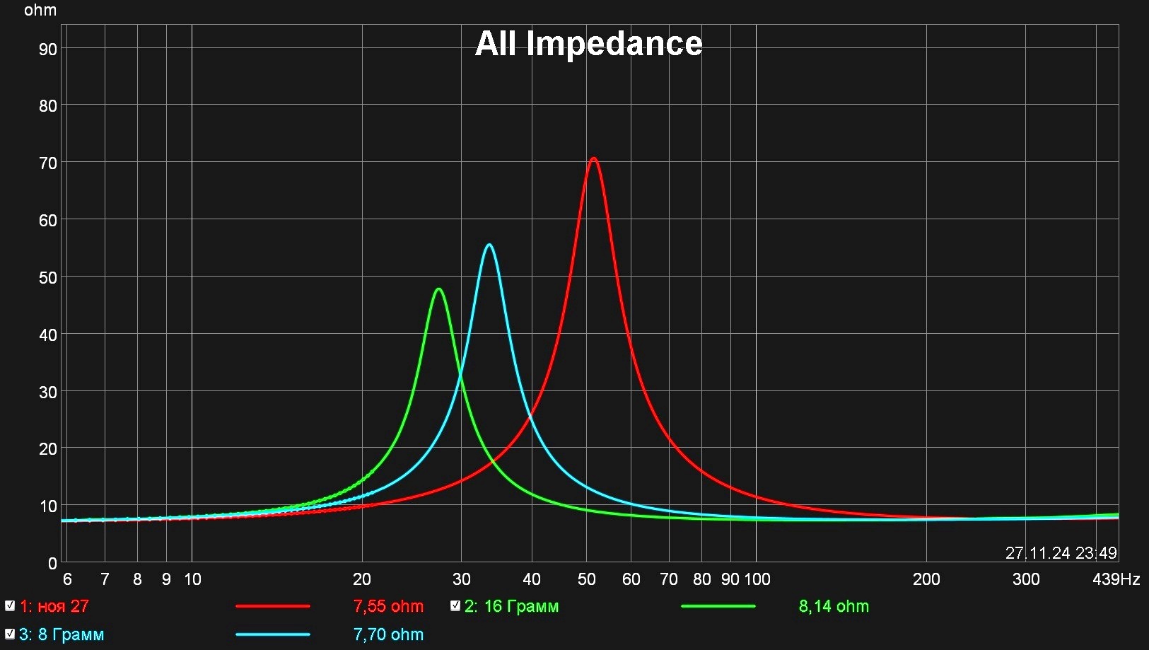

Ну и конечно первым делом надо померить параметры, чай мы тут не махровые аудиофилы собрались, параметры для нас имеют какой-то вес. Вот импеданс:
Красный - родной Fs. Голубой - с добавочным весом 8 Грамм, зеленый - 16 грамм. В принципе и для того и для другого веса T-S параметры примерно одинаковые. Просто на всякий случай измерил. Вот они:
Желтым выделены основные параметры.

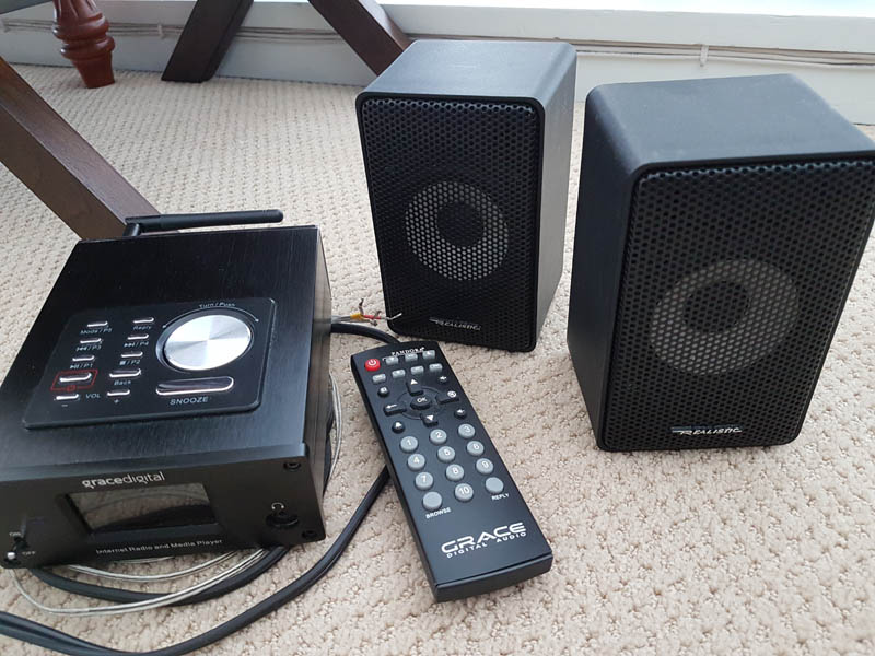

Эм-м-м.. ну смотря для чего. Если по работе в видеоконференциях целый день заседать, тогда да, или если поздно вечером что-то делать чтоб никого не будить, то тоже да.
В противном случае у этих динов Фрез 130 Гц, но в лучшем случае они отдают от 150-ти и то на малых уровнях, то.. не хайфай, и не для игрух.
Это у меня "комплект для путешествий", был.. теперя новый, а эти.. выброшу скорее всего... прослужили года 4.
