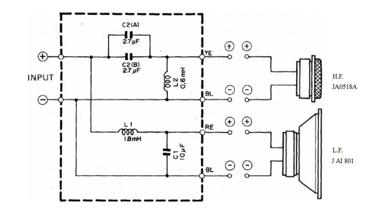

Нет крайне важного графика отдельных динамиков с фильтрами.

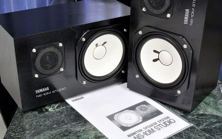

Мониторы ближнего поля.​
Первыми в мире стандарт студийного мониторов ближнего поля сформировали Yamaha NS-10. Начало выпуска 1981г.
До Yamaha NS-10 ближний мониторинг выстраивался из серии «кто на что горазд». Yamaha NS-10 и ее модификация Yamaha NS-10M де факто стала неким стандартом и ориентиром для звукорежиссеров во всем мире.
Посмотрим как они сделаны.
Объём 10,4 л. НЧ 180-мм драйвер с легким бумажным диффузором. ВЧ 35-мм динамик (с большей диафрагмой, чем это принято в hi-fi). Кроссовер двухполосный, второго порядка, пассивный; Частотный диапазон 60 Hz до 20 kHz; чувствительность 90 dB. Частота раздела головок 1,5 kГц; Импеданс 8 Ом.
Фильтры-Yamaha-NS-10M
Изначально Yamaha NS-10 задумывались в качестве бытовых hi-fi акустических систем. Но в качестве бытовых АС они не имели успеха. Международной hi-fi прессой и аудиофилами они были встречены жестко «в штыки».
Однако Yamaha NS-10 были с восторгом приняты большинством звукозаписывающих студий в качестве мониторов ближнего поля. После чего были модифицированы с целью увеличения перегрузочной способности, которой не хватало. Добавилась литера М, — и они стали Yamaha NS-10М.

Продолжение​
Не следует думать, что эти мониторы запредельно замечательные, и по этой причине оказались так сильно востребованы. Наиболее точно ситуацию описал один мой знакомый музыкант, занявшийся производством контента — «все фонограммы звучат дерьмово, но понятно, и одинаково дерьмово».
Диффузор очень легкий, что дает очень разборчивую середину. Соответственно бас только слегка обозначается.
Демпфирующего материала набивали под завязку, что сводит почти на нет резонансы корпуса. В HI-FI акустике часть резонансов оставляют. Почему, — читайте здесь.
Про фильтры промолчу, — и так все видно.
Об уровне культовости Yamaha NS-10 говорит такой факт, что даже сейчас, спустя многие десятилетия, промышленно производятся их клоны.
Явное и очевидное отличие Yamaha NS-10 от бытовой акустики. Частота раздела динамиков — 1,5 kГц. И это в 1981г.!!! Так низко не делят динамики в двухполосной бытовой акустике даже сейчас.
Вполне понятно, что они были встречены «в штыки». Слушать музыку на двухполосной акустике с такой низкой частотой разделения головок абсолютно не комфортно.
Проблема не в частоте сопряжения динамиков. Фильтры крутят фазу на 180 градусов. Соответственно на частоте 1,5 kГц фаза переворачивается. Если бы на 1,5 kГц у НЧ/СЧ динамика был бы естественный спад, то все было нормально для восприятия слушателями. Мы вернемся к этому вопросу в последней главе статьи, — мониторы дальнего поля.

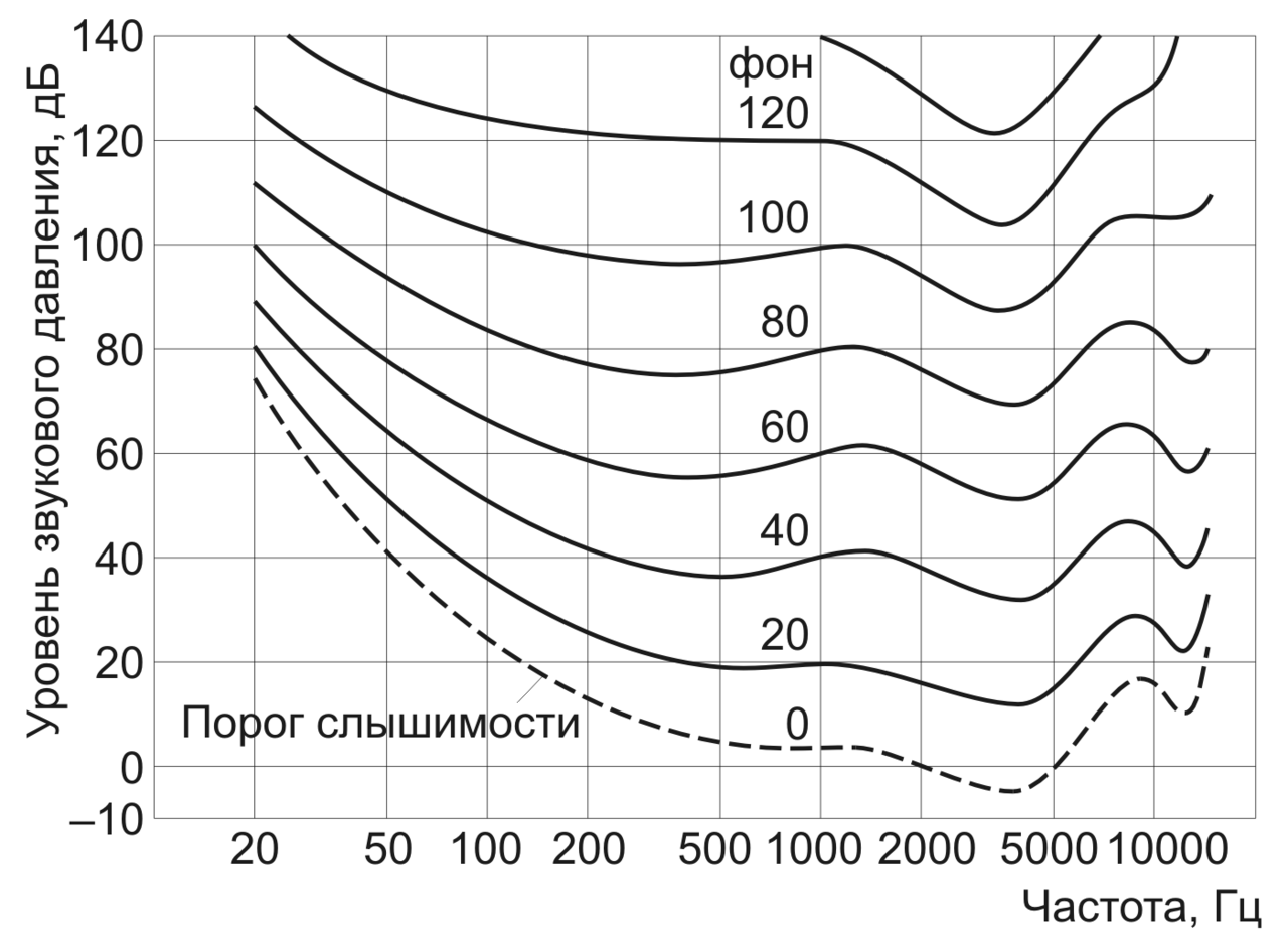

Мониторы с ровной как степь АЧХ звучат излишне въедливо , эта особенность заточена под рабочие условия, с нормированным уровнем громкости в 90 дБ, как поясняли в Радио. Для комфортного прослушивания нужен провальчик в 2,0- 2, 5 дБ, (макс просадка на 2 кГц) начиная от 1500-1700 через 2000 -3000, но к 4000 ачх обязана вернуться на полку.
И ровная ачх при настройке лишь начало формирования стыка. А там как получится.
Ровная АЧХ для "пересічного" слухача звучит не то чтобы въедливо, но сухо.
А если есть подъемчики в несколько децибел в районе ста герц и десяти килогерц - все тип-топ, слушатель рад, ему все привычно.

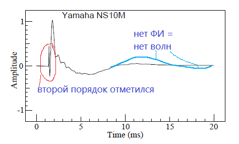

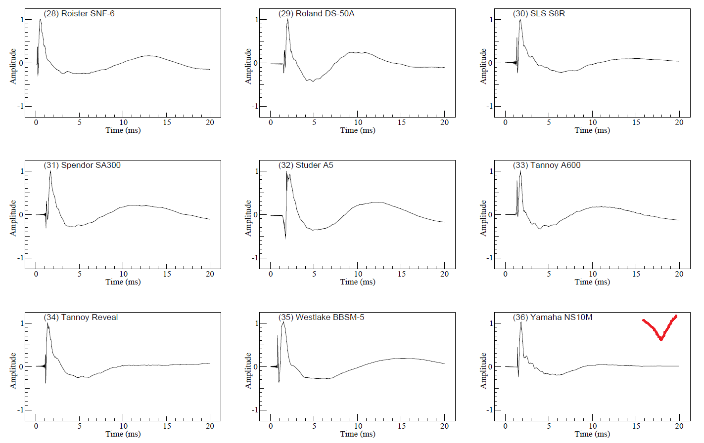

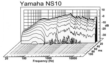

Интересно, что переходная характеристика Ямахи хороша в области НЧ и не очень - в области СЧ. Как и у большинства мониторов.
Увеличенно:
Следовательно, АЧХ была в приоритете перед ПХ, не надо ля-ля.
P.S. Непохоже, чтобы временнАя область в красном овале была результатом ПХ фильтров второго порядка с частотой раздела около 2 кГц, очень быстрые колебания. Скорее там личный переходной процесс ВЧ динамика.
6,563
6,688
240
Увеличенно:
А у кого она здесь идеальна? Идеал вообще бывает? Очень приличная, среди лидеров.

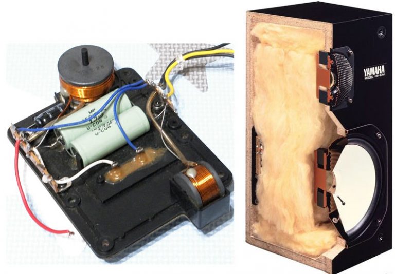

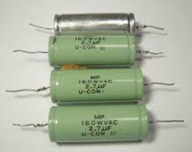

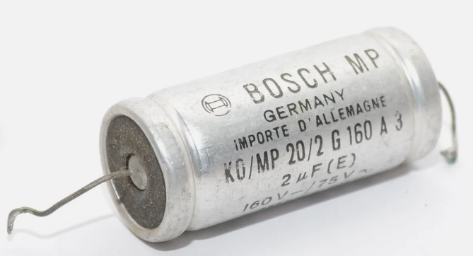

В клипе говорят между собой что конденсаторы электролиты, я бы не сказал. Видимо фирма U-CON, MP - это сокращенно масло бумажные.
Рядом для аналогии Bosch.
Катушки как мне видится намотаны на ферритовых "гантельках".
