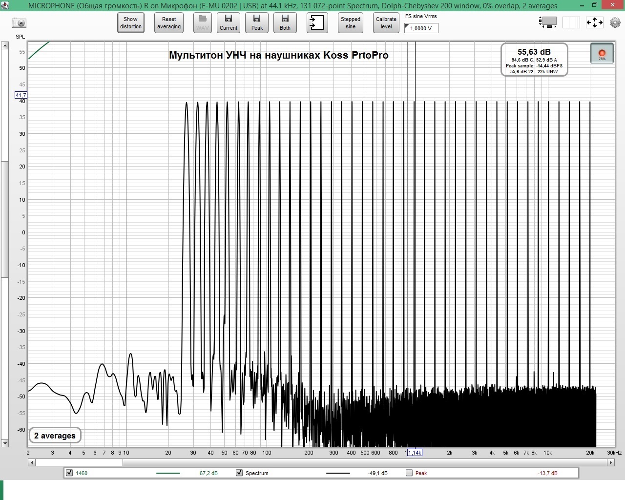

Интересно, есть измерительные пластинки с мультитоном, чтобы можно было на выходе винил корректора померить сразу и АЧХ и интермодуляционные и нелинейные искажения и уровень шумов и помех, глядя на спектр? Хотя бы 20 30 синусов, примерно так?

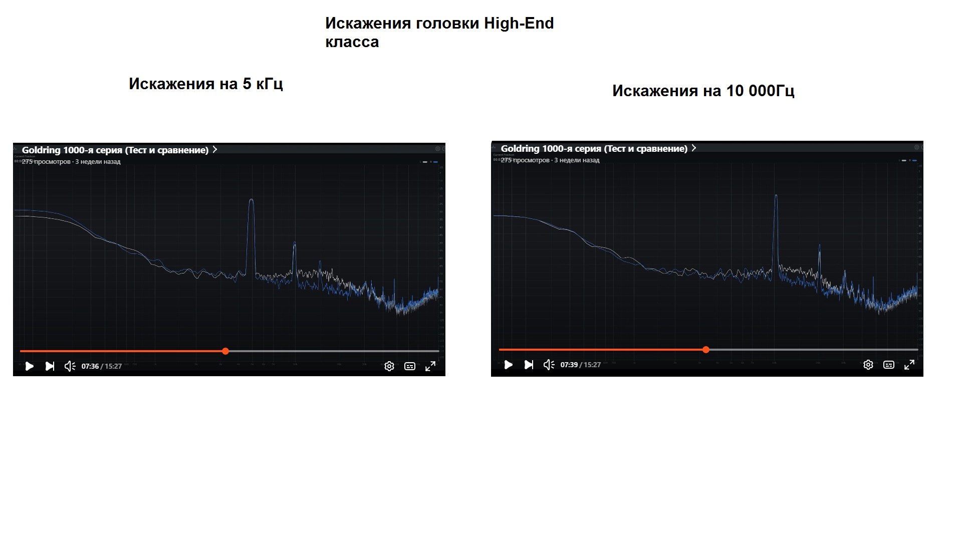

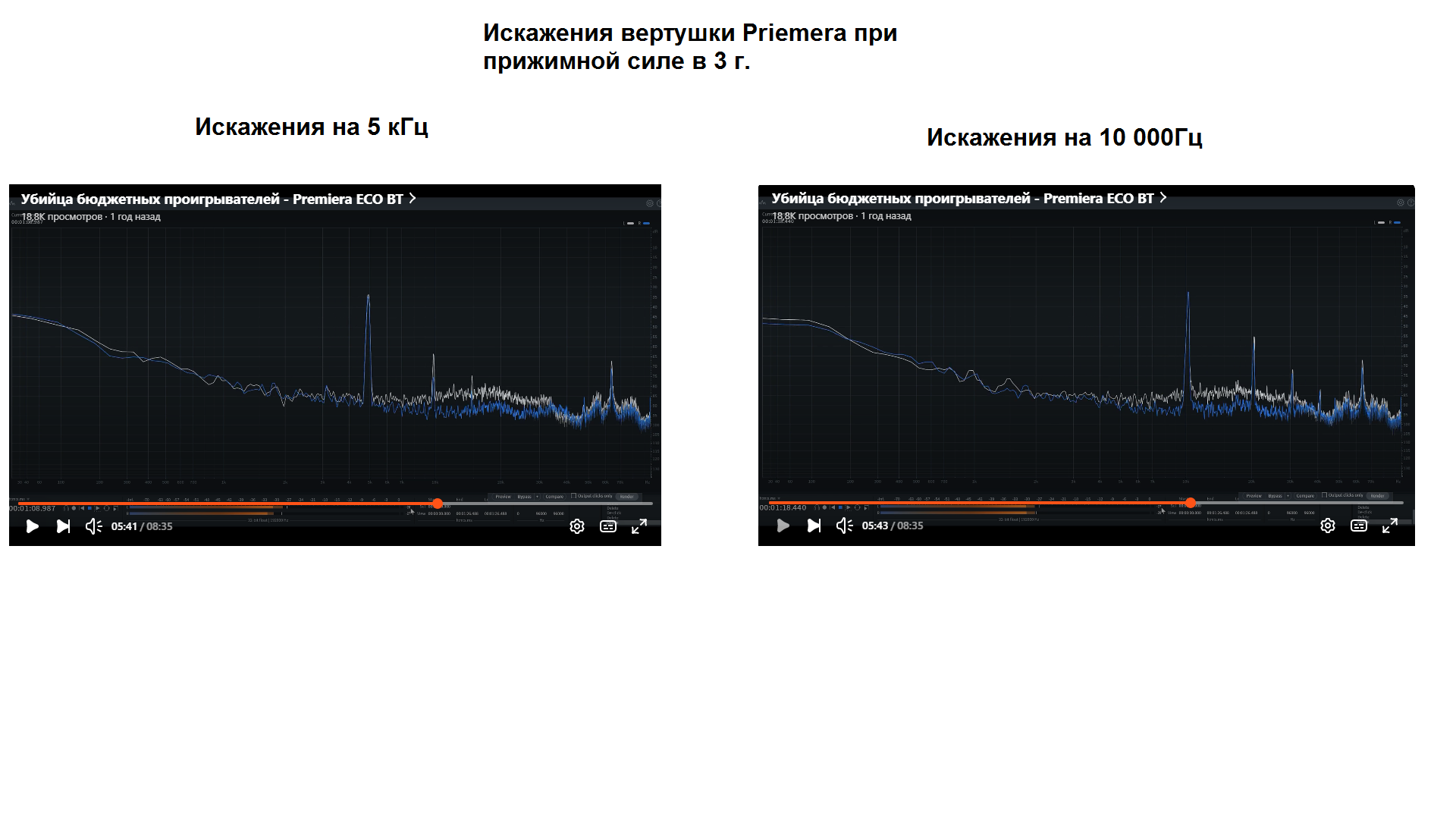

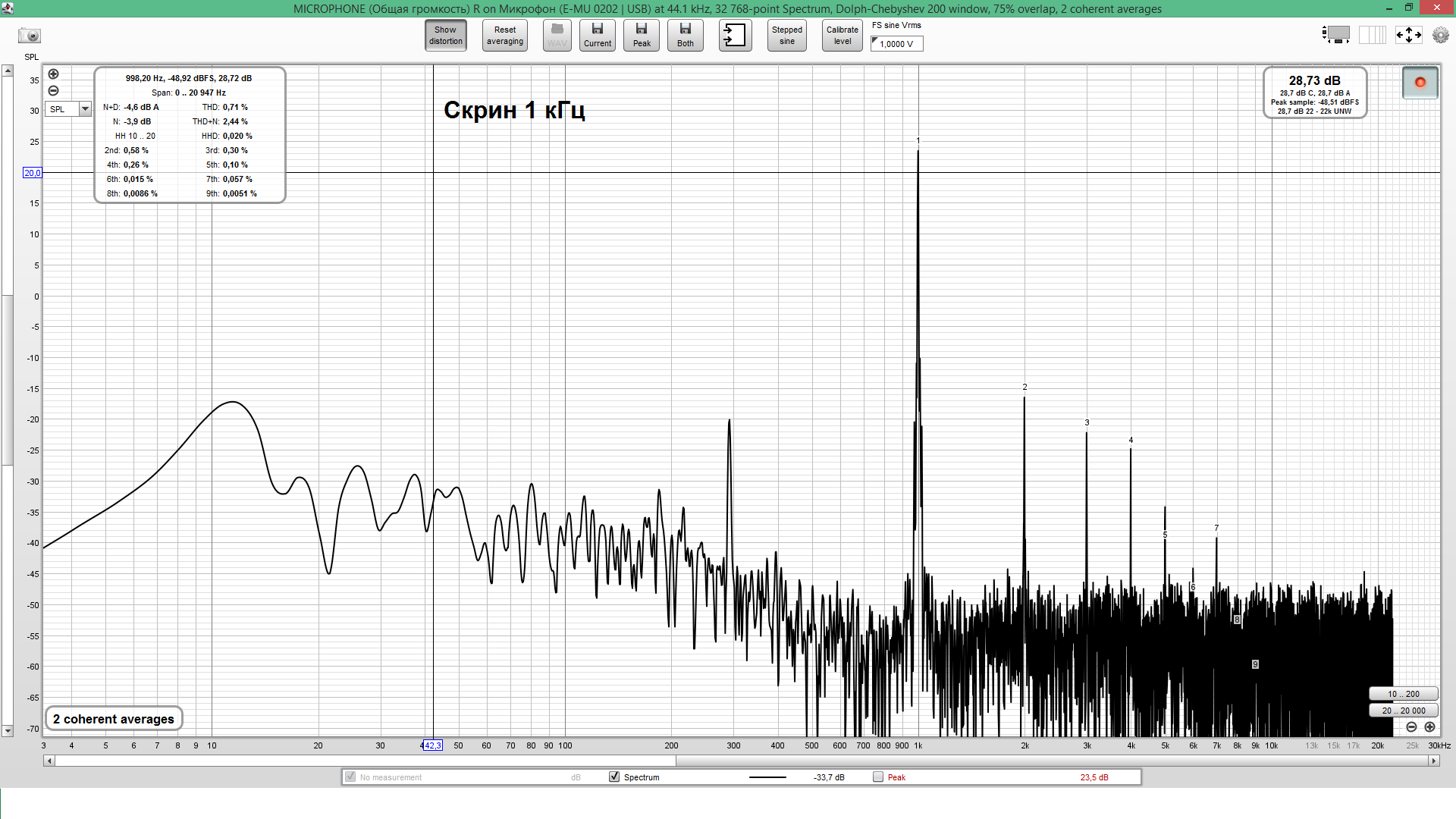

Люди, если кто-то будет заказывать измерительную пластинку со своими тестами, включите в них мультитон (или можно записать все тест сигналы в проге RMAA). Уверен, после анализа спектров этих графиков мы узнаем не менее интересную информацию про интермодуляционные искажения на виниле, что и по теме о нелинейных искажениях в сигналах с виниловых пластинок на синусах. smile_1

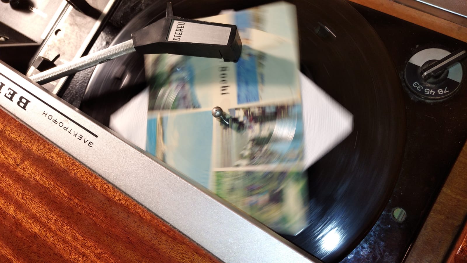

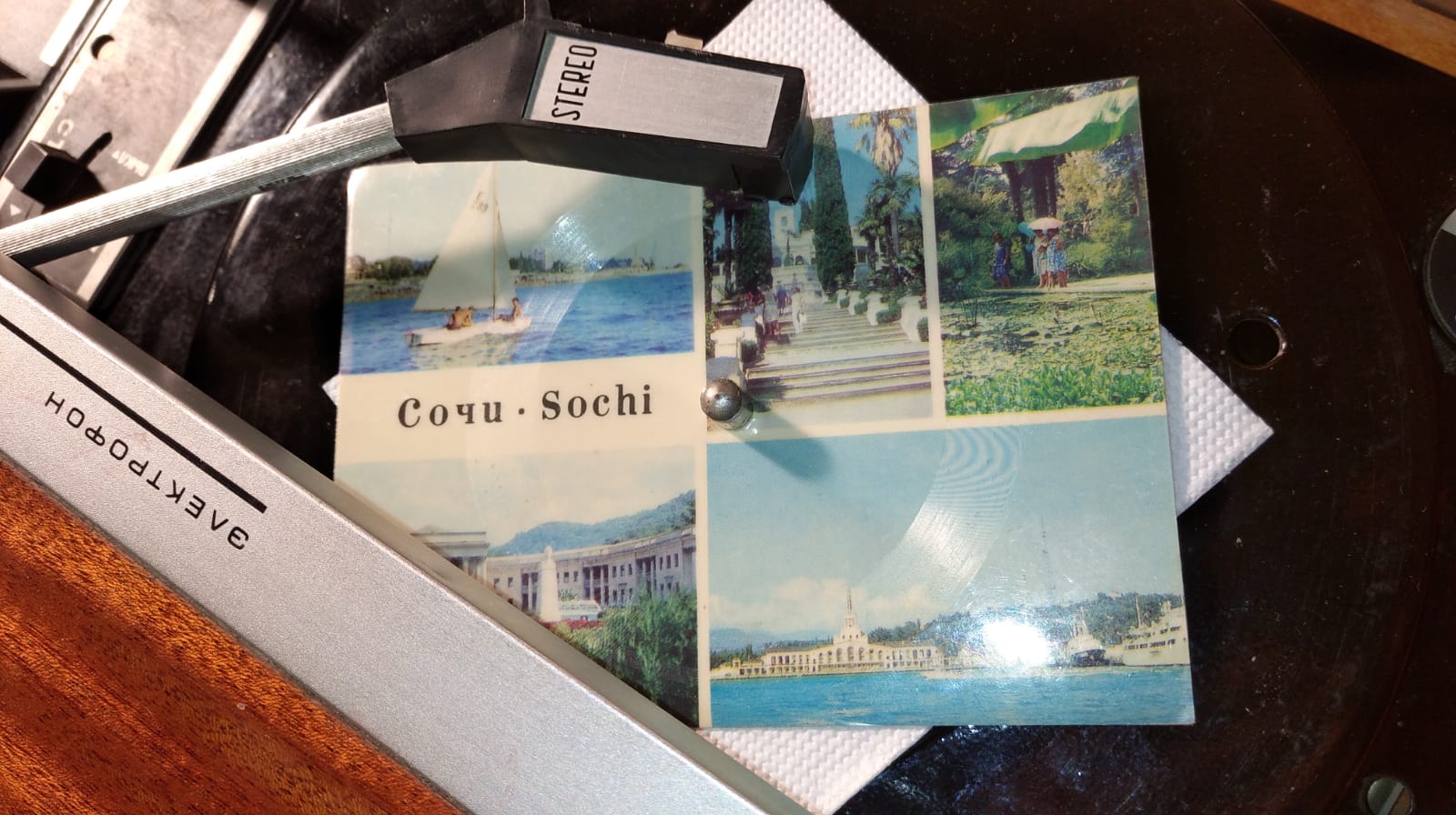

Ну я то винил почти не слушаю,не настраиваю.
У меня аппараты на пьезо пока только.
Зачем мне измерилки)
А на костях лучше измерилки не заказывать.
Там очень плохая запись и канавка мелкая.
Будет елозить только.
Зачем вы лезете везде со своим мнением, если сами прекрасно понимаете, что ни в чём не разбираетесь?!?!

Проблема винила не в НЧ, а СЧ-ВЧ. Ситуация не веселая. Честно говоря, я сам в шоке от измерений искажений на виниле. Я почему-то был уверен, что искажения у винила не больше 0,1% во всей полосе частот на приличном проигрывателе. Даже не верится, что до меня никто на этот момент не обратил внимание.
Общался с профи по этой теме на другом ресурсе. Чувак честно сознался, что ниже 2% искажений с пластинки не бывает на виниле на СЧ и ВЧ. Даже рассказал, что их резак в одном канале режет (иногда))) с искажениями 0,08%, а в другом канале 0,8% на 1 кГц. Это типа их рекорд в этой области техники. Этот потолок, как я понял, уже заложен сразу после нарезки матрицы, с которой делают копию - пресс. И даже на первом виниловом диске из под пресса на виниле так и получается - под 2% в лучшем случае, если повезет. А с ростом частоты эти искажения заметно начинают расти.
Даже топовые вертушки и головки имеют искажения на 5 кГц порядка 2-5%, а на 10 кГц, порядка 5- 10%. Поэтому нет смысла улучшать другие узлы аппаратуры, на которой вы будете слушать сигналы с таких источников сигналов, в том числе и оцифрованные варианты "старых" записей аналоговых сигналов с вертушек.
На фоне искажений в 7-10% на 10 кГц, в самом лучшем варианте настройки вертушки, улучшать искажения в фонокорректоре, УНЧ или АС до 0,0001 - 0,01% уже не имеет никакого смысла.
В интернете так и не нашел ни одного ГОСТа на головки для вертушек. Есть только госты на усилители и фонокорректоры. Там искажения нормируются на нулевом уровне качества продукции величиной порядка 0,008%))) Сами подумайте, ну, не полные же дебилы были чуваки, которые писали ГОСТы 40 лет назад без учета искажений первого из звеньев в системе звуковоспроизведения винила.))) Тут явно просматривается злой умысел и мошенничество в глобальных масштабах.
